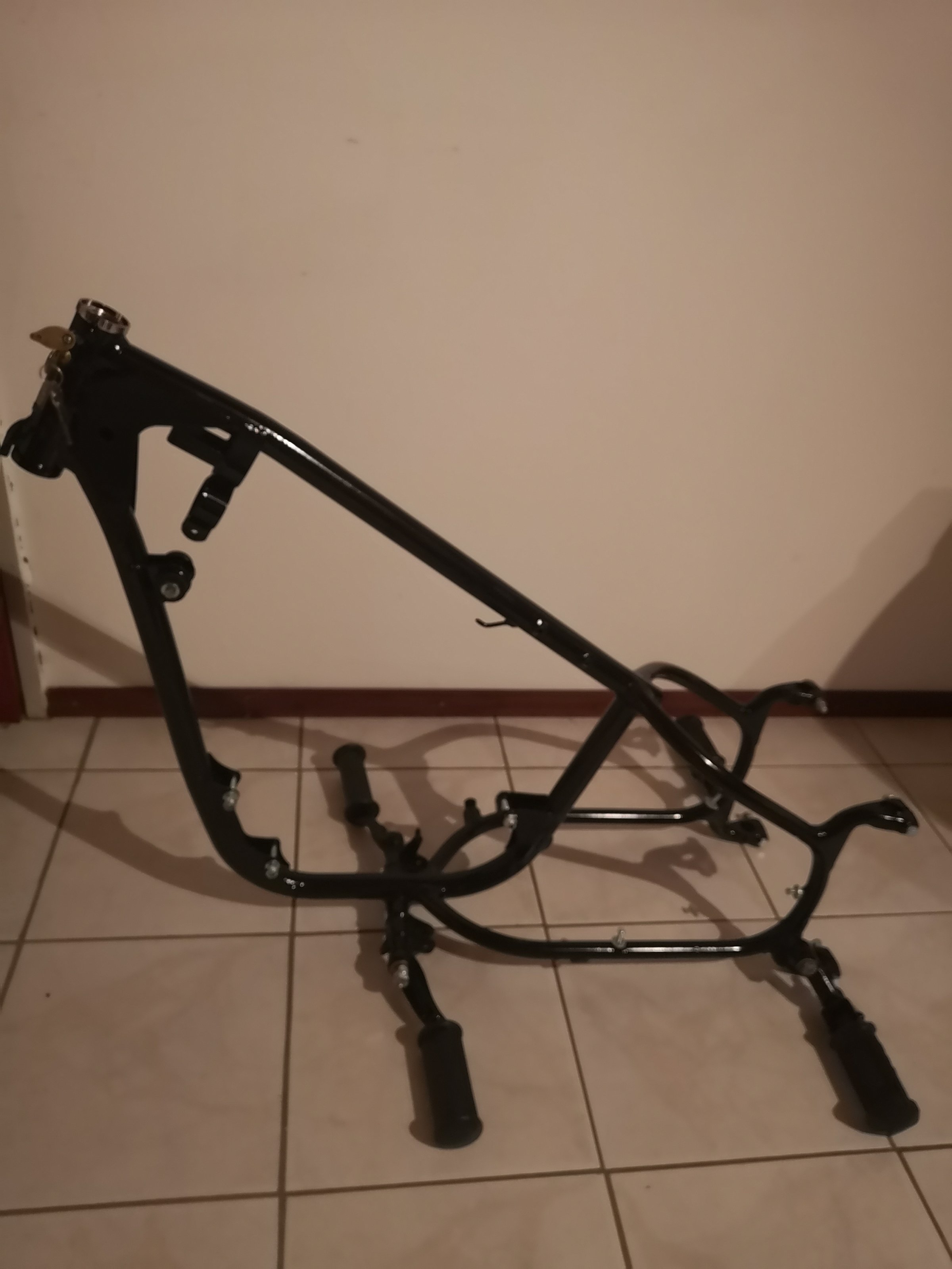

Habe nun Rahmen und Anbauteile der RT sandstrahlen lassen. Rahmen und ein paar Teile von den Sättel usw. wurden pulverbeschichtet...

@Roro58 - erstmal reinigen und dann überlegen ob Du was lackieren lässt.

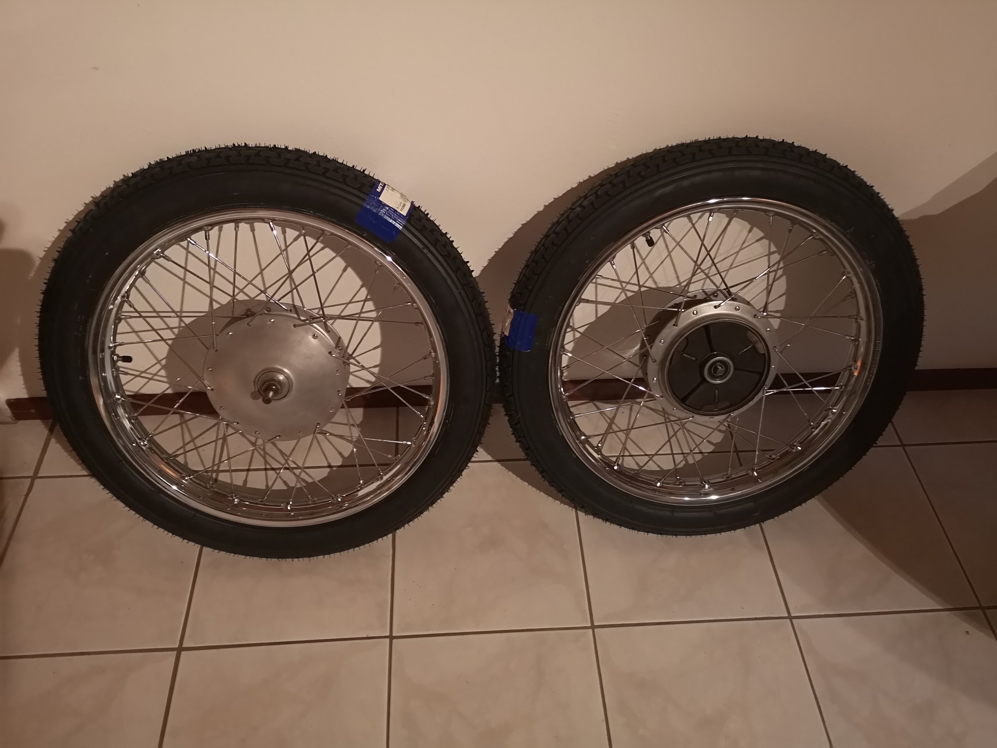

Die Räder neu einspeichen, oder durch Gebrauchtteil ersetzen - mit den rostigen Rädern hast Du keinen Spaß beim TüV.
Wenn ein Teil technisch nicht mehr i.O. ist - bei meiner war der Kupplungsdeckel gerissen - durch Gebrauchtteil ersetzen, die Teileversorgung für die Modelle ist eigentlich echt gut.
Aber ansonsten bin ich bei Oldies der Meinung konservieren & erhalten geht vor erneuern, Du wirst für das "billige" Ding Fahrzeugwert, Steuern und Versicherung) auch nie eine H Zulassung brauchen und somit kein Gutachten wo Zustand X bescheinigt wird.
Viel Spaß damit - meine VS rennt seit ich sie vor rund 10 Jahren wiederbelebt habe ohne Probleme.
[Edit] OK - zu spät ;) - das neu lackieren und pulvern kann Dir Probleme mit der Elektrik machen, ich weiß nicht ob bei Deinem Modell im Kabelbaum bereits eine Masse mitgeführt wurde - einfach mal im Hinterkopf behalten.

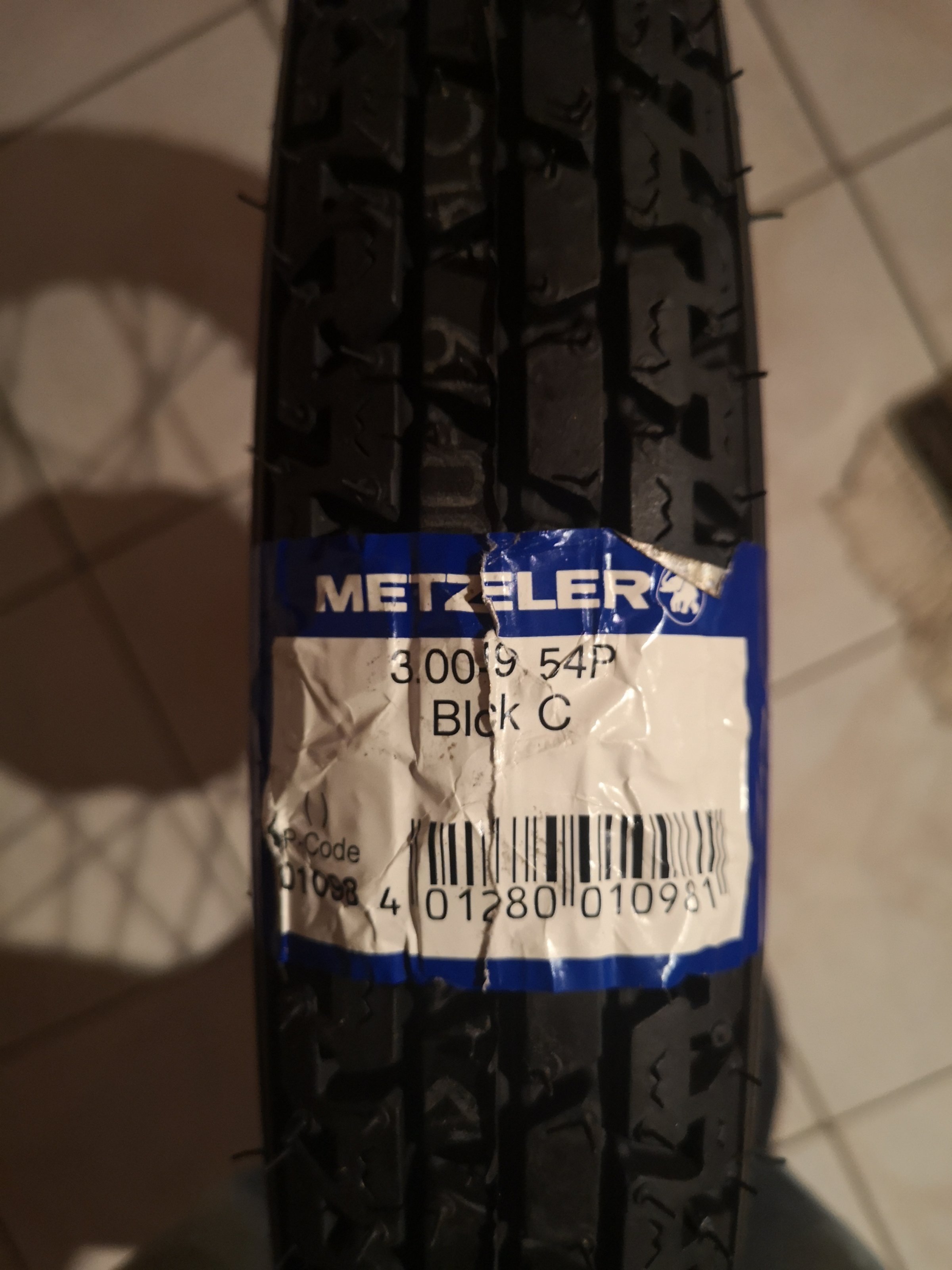

Gibts den Block C von Metzeler immer noch..?

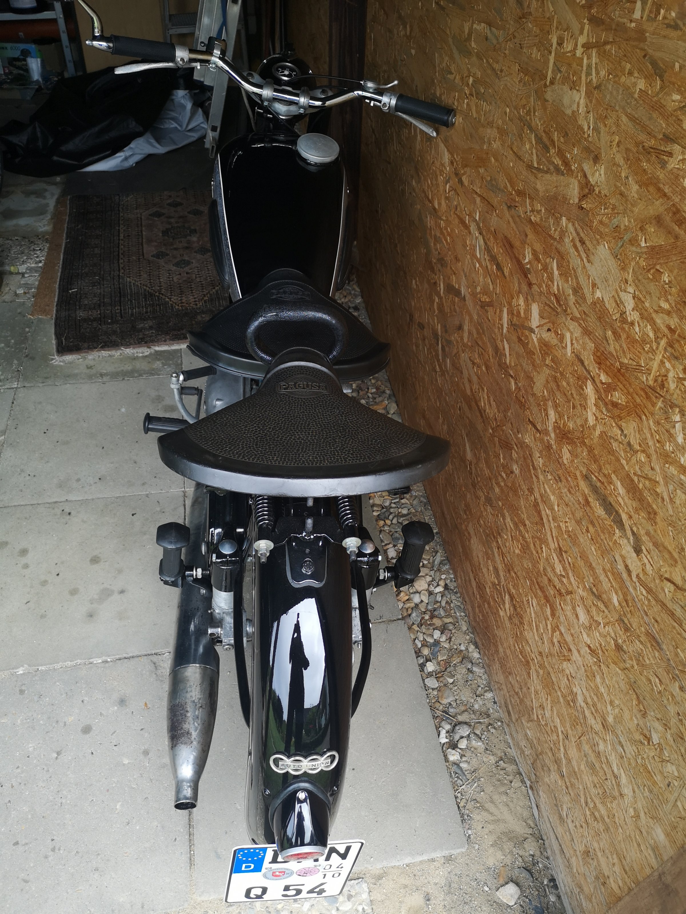

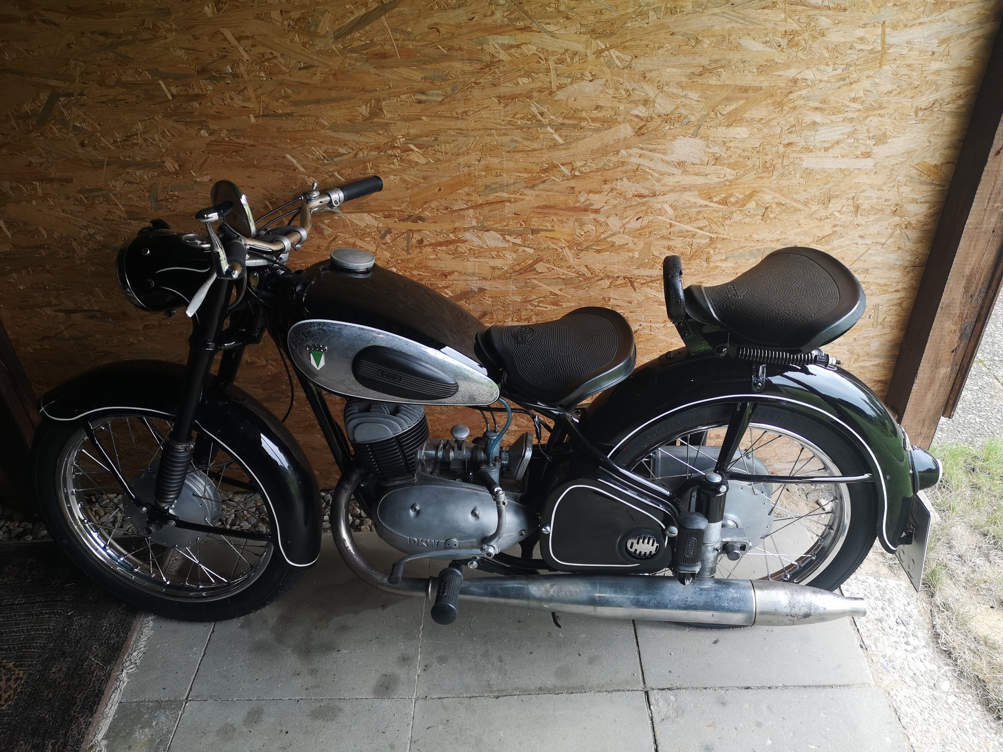

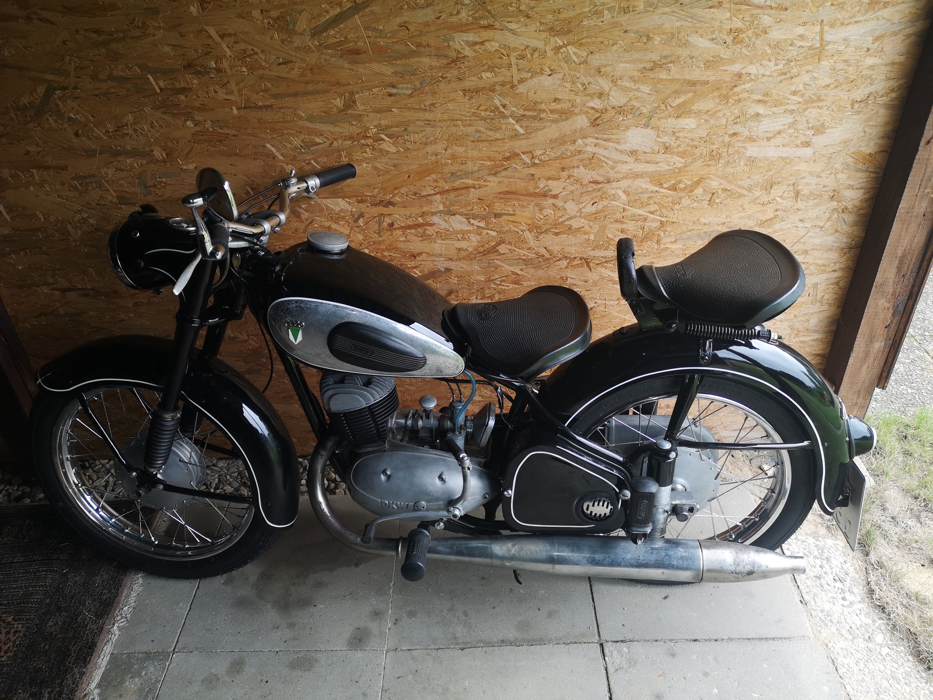

So, wieder ein Stück weiter mit der DKW. Vollabnahme geschafft und zugelassen. Leider dreht der Motor im Stand hoch. Falls dazu jema D noch einen Tipp hat wäre ich dankbar..
hydrantenfritz
02.02.2015
13.096
Tretroller
Roro..ich geh davon aus dass kein Gaszug klemmt sowie der Vergaser-Kolben..!..( hatte ich auch schon)
Weiter nehme ich an der 2 te Zug am Vergaser dürfte der Choke-Zug sein...ist der Loose..? ( oder ist das so etwas wie ein altmodischer Tempomat?)
Was ist das zwischen Vergaser und Zylinder? ( dieser "Knubel") was bewirkt der..?
Allg. Falschluft..?
Wieviel zu hoch 1000 U/min. oder stetig steigend? ( nee dann hättest ja die Abnahme nicht geschaft)
Was hat er für eine Zündung?
Zündzeitpunkt..?
Die Druck/Unterdruckverhältnisse im Kurbelgehäuse..?
Einfach nur ein paar Anregungen..manchmal machts plötzlich "Klick" und man ist der Sache auf der Spur... :wink:
Ist sehr schön geworden...:playfull:

Der "Knubel" ist der Schraubverschluss für die Vergaserverkleidung, die noch nicht dran ist. Nee, muss wohl ein Einstellungsproblem sein?!
Bei mir war es der verschlissene Simmerring hinter der LiMa (Herkules passt auch), zieht dann Nebenluft, Test: Vorsichtig (!) Benzinnebel trotz LiMa anbieten, sollte dann höher drehen.
