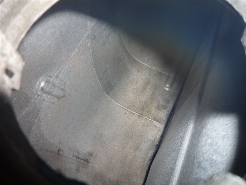

nachdem der Tank jetzt nochmals 2 Tage mit Zitronensäure stand habe ich ihn entleert, gespült und mit einer Heisluftpistole getrocknet.
Die optischen Absätze kommen von den unterschiedlichen Säureständen, habe ihn in 4 Positionen jeweils 12 Stunden stehen lassen.
Anschließend mit FERTAN ausgeschwenkt und den Rest abgegossen.
So steht er jetzt mind. 48 Stunden bis Samstag.
Dann wird er gespült und mit 2-Takt Öl ausgeschwenkt und stehen gelassen bis zur ersten Füllung.

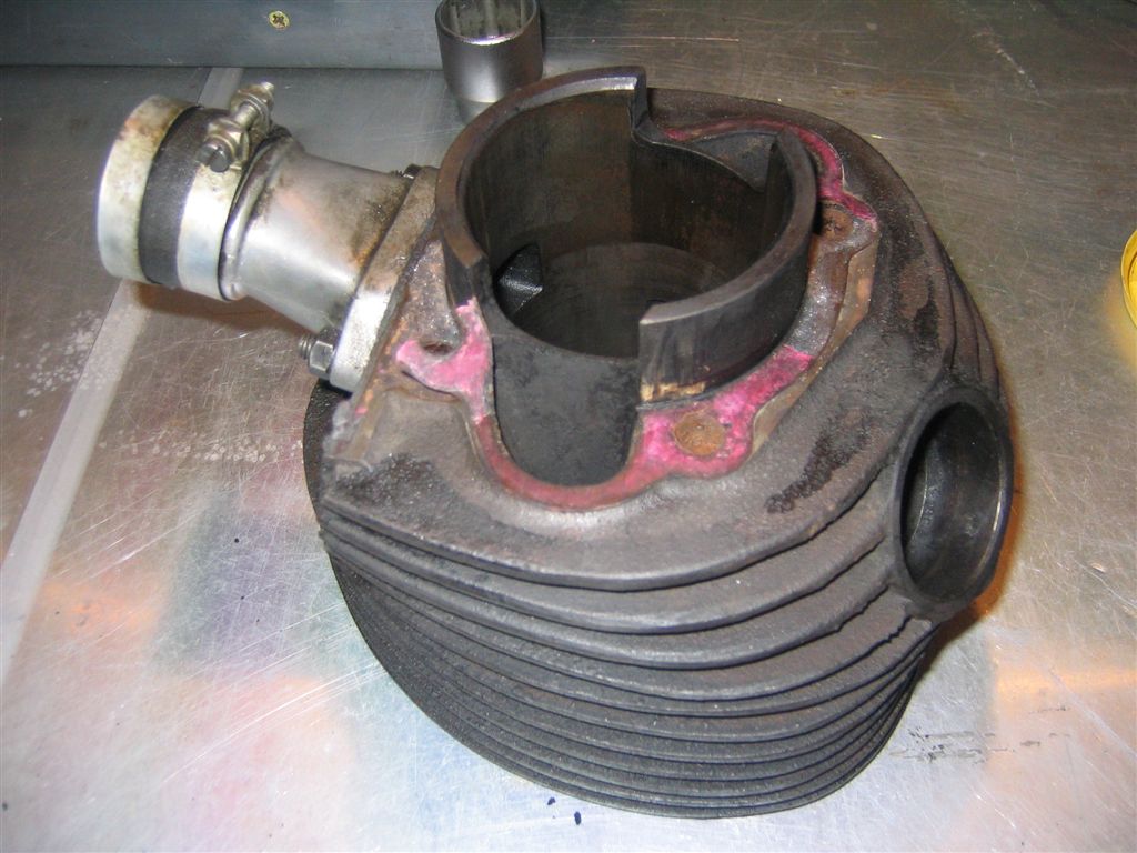

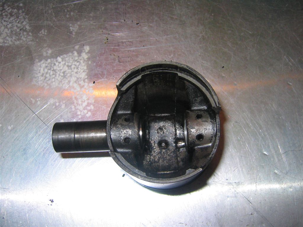

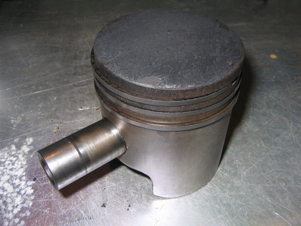

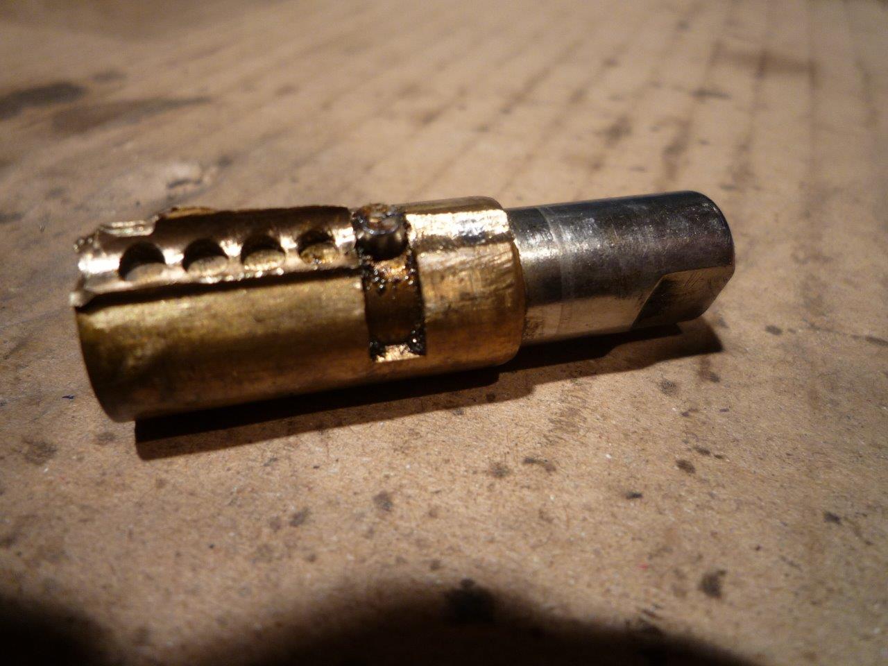

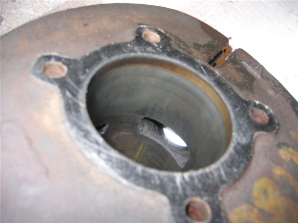

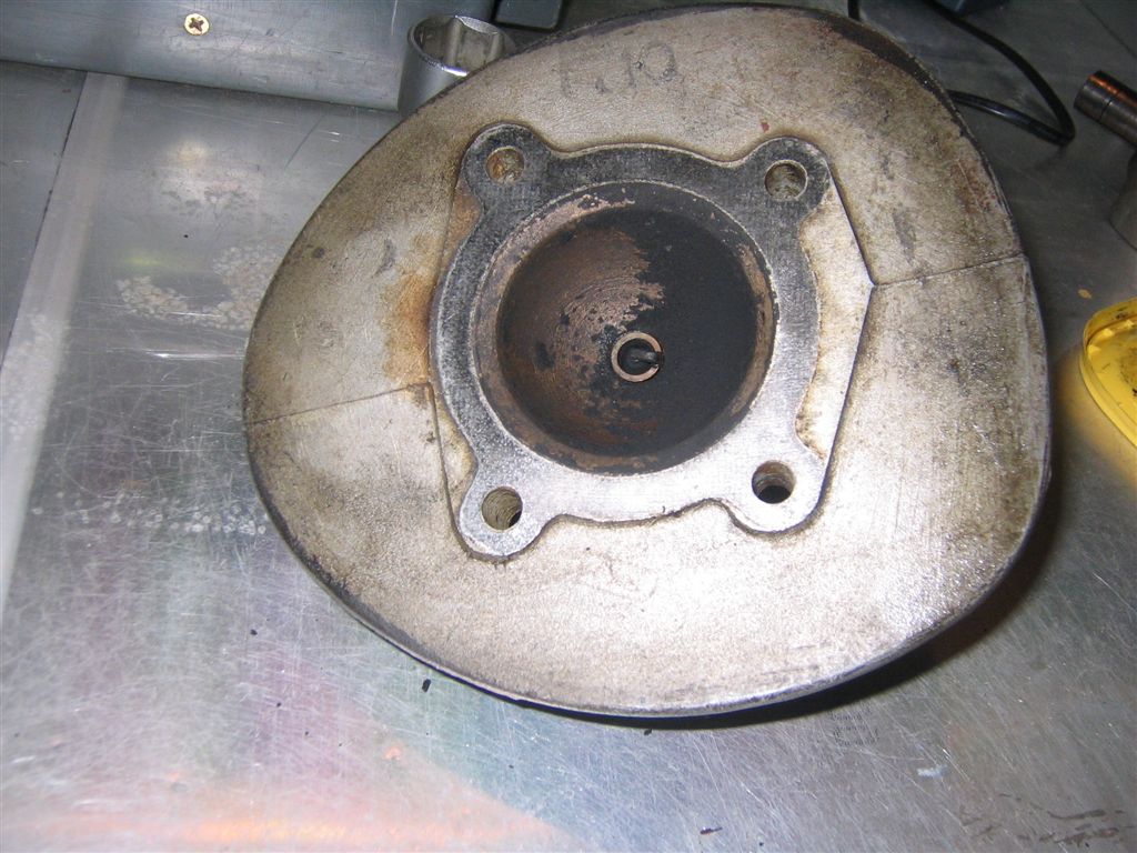

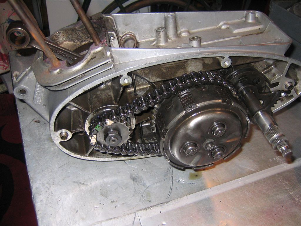

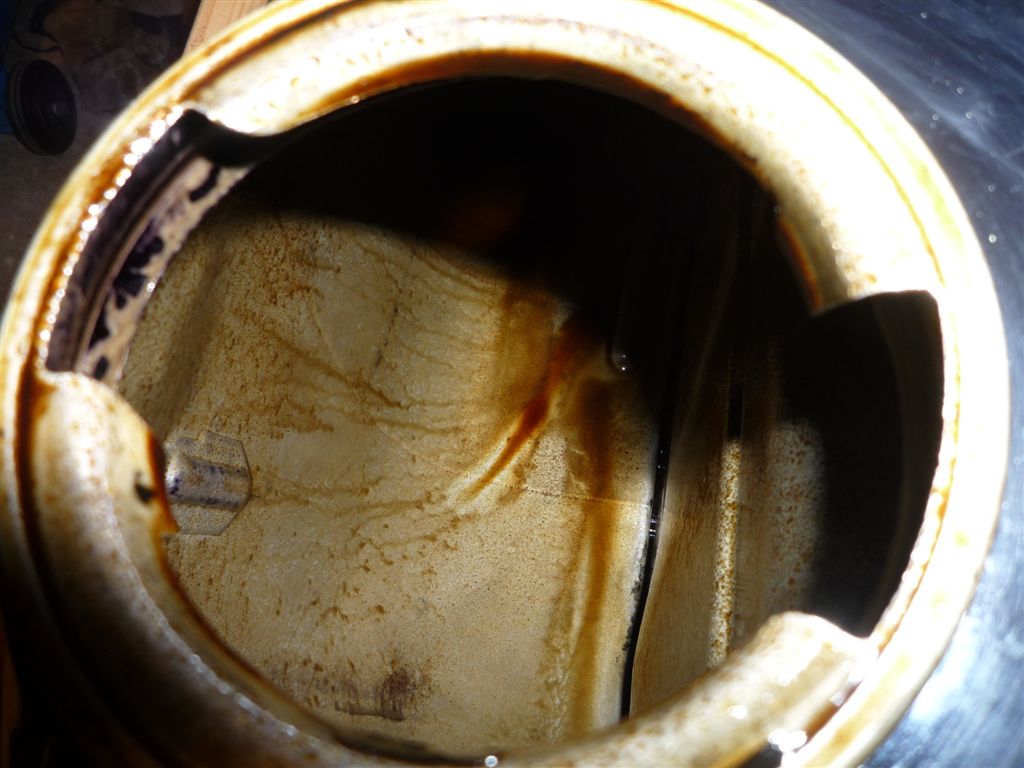

Ich poste mal ein paar Bilder vom Motor. So sah er aus als der Zylinder gezogen wurde.
Es sind erhebliche Ablagerungen, Ölkohle vorhanden.
Mich würde mal euere Einschätzung interessieren.
Kann ich den alten Bolzen mit neuer Buchse verwenden oder besser beides neu?

das mit dem Arm wird schon wieder, braucht nur seine Zeit.
So wie das auf den Bildern zu erkennen ist, sehen die Teile recht gut aus. Was die Ölkohleablagerungen betrifft, ist das für einen Zweitackter normal und sollte immer wieder mal beseitigt werden.
Gruß Bernd
Frosch'n
Frosch'n
08.11.2008
13.265
der Bolzen hat Laufspuren und ist eingelaufen, die Hartchromschicht ist schon weg und man kann die Ausgleichsschicht aus Kupfer sehen .... schmeiß den bloß weg .... solche Lagerungen immer paarig wechseln ... sind nur Pfennige .... nichts im Vergleich zu dem Ärger den man hat wenn man da sparen will .... man bräuchte die Arbeit nicht beginnen wenn man es nicht konsequent durchführt.

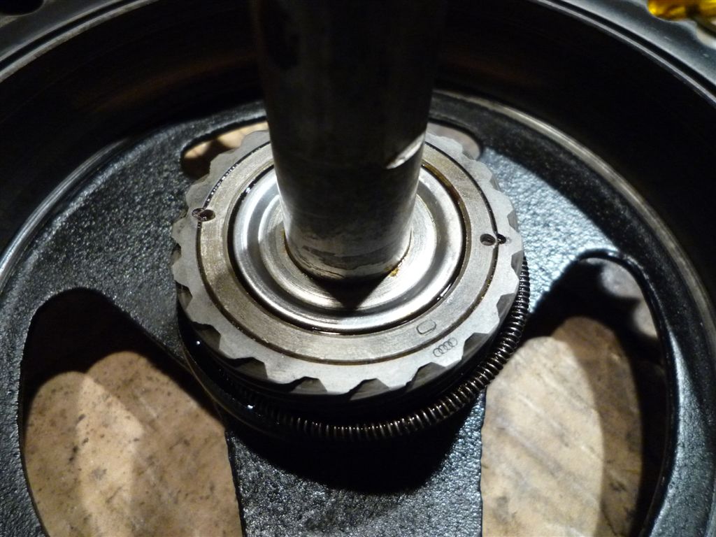

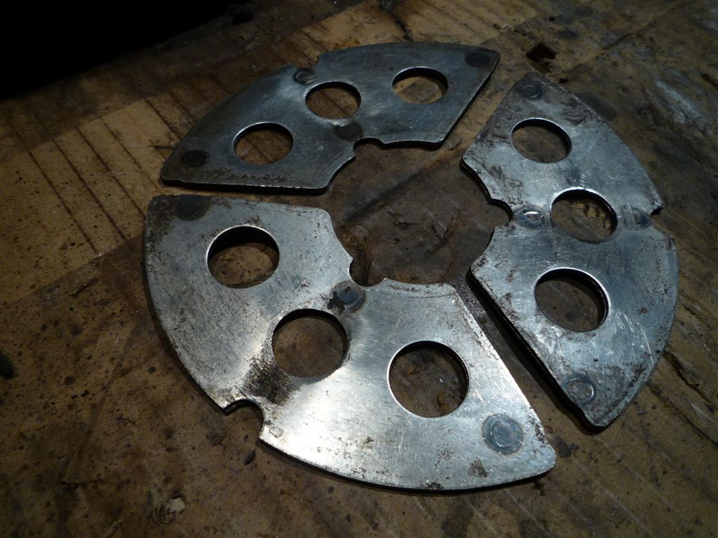

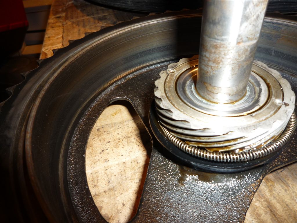

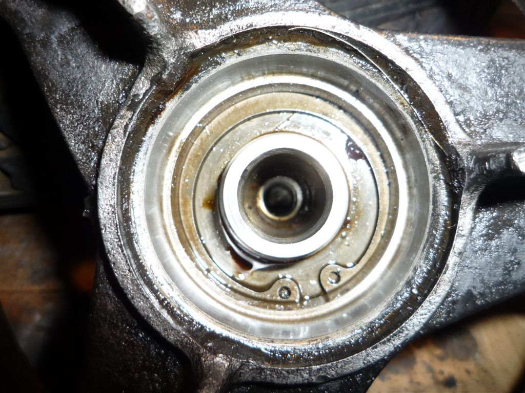

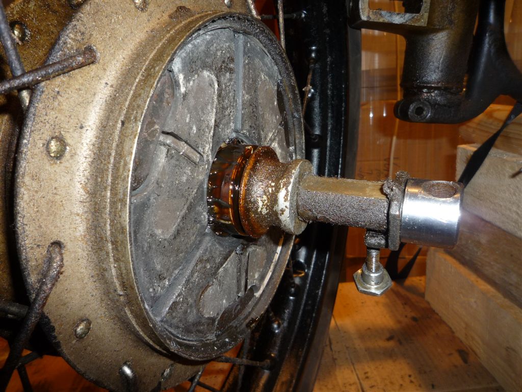

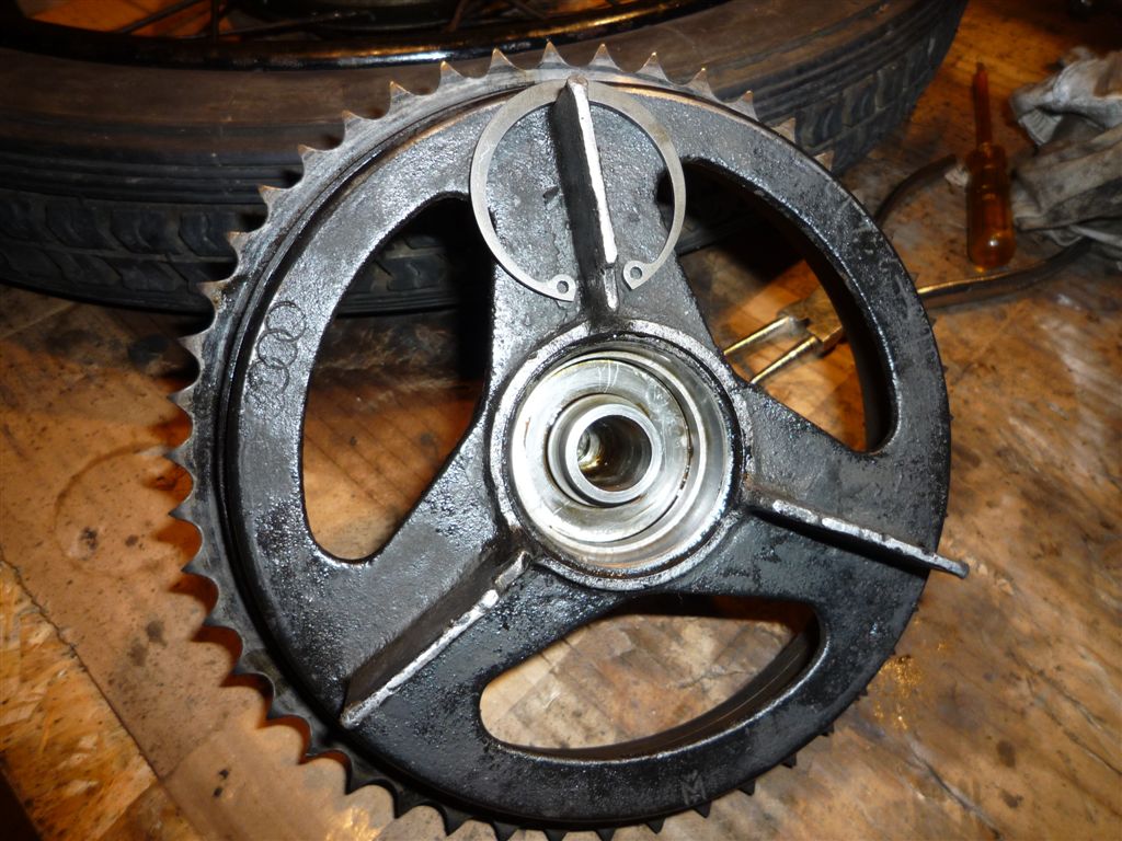

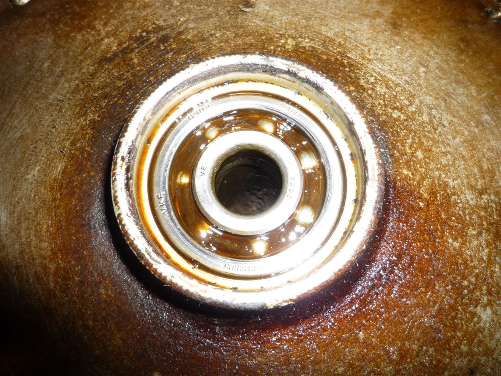

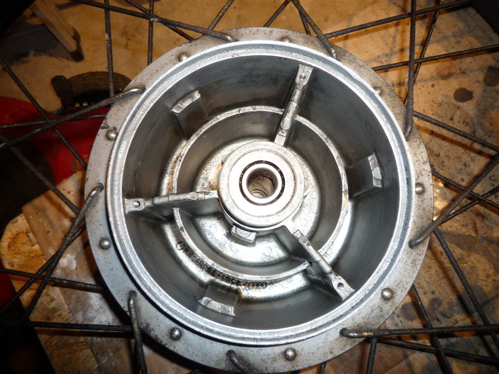

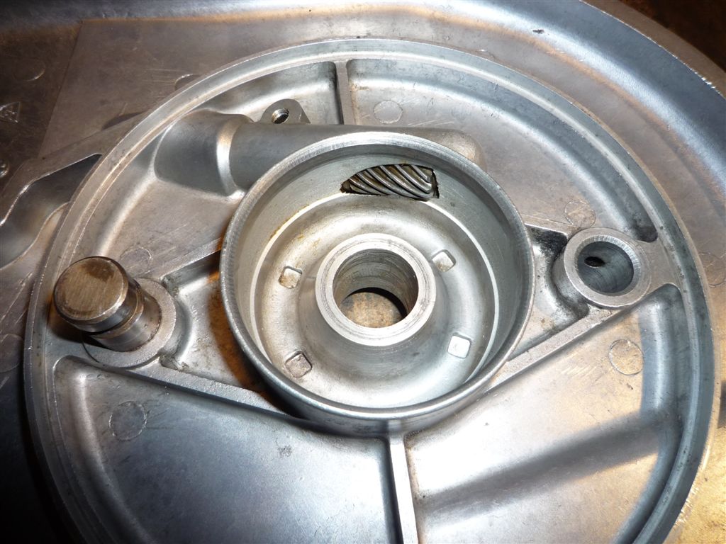

nun bin ich an der Hinterradnarbe und komme nicht wirklich weiter.
Eigentlich wollte ich die Lager wechseln weis aber nicht wie ich sie rausbekomme und ob es wirklich nötig ist.
Eigentlich dreht die Achse gut und die Lager zeigen keine Schäden.
Sie müssen nun nur neu und gut eingefettet werden, einiges vom Fett hab ich nun ausgewaschen.
Ich stelle mal ein paar Bilder ein.
Zudem ist mir nicht klar ob es reicht die Narbe zu erwärmen und somit deie Lager raus bekomme.

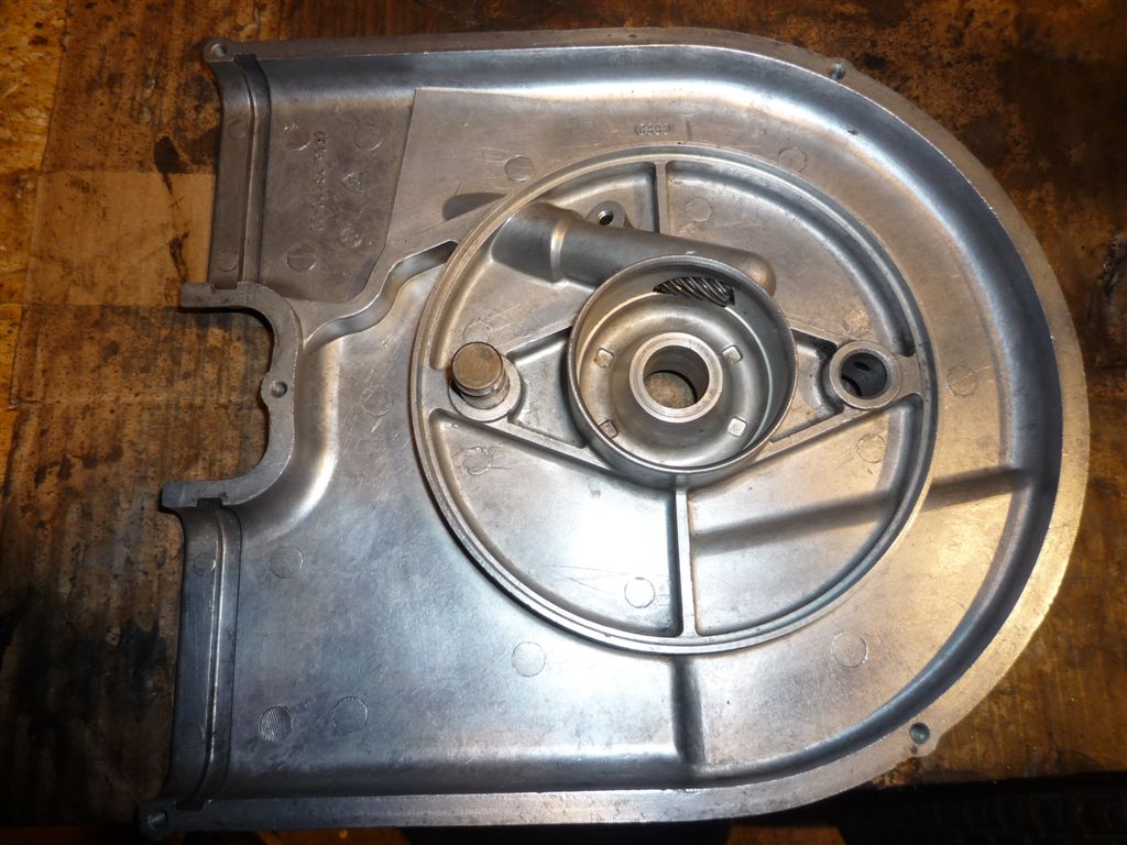

Auf der Kettenseite ist eine Art Verschraubung mit Markierungen (siehe Bild 5). Muß man diese zunächst lösen, öffnen oder wird damit das Spiel eingestellt?
Was ist mit der Feder welche um die Narbe liegt und teilweise unter der Gummilippe ist?
Wofür ist diese und muß diese nicht ganz unter die Gummilippe?
Die Platten unter dem Gummikörper sind leicht wellig, ist das schlimm und muß man diese glätten?
Die Achse kann ich im Moment nicht ziehen, ist zwischen den Lager verankert.
Irgendwie ist mir nicht klar wie ich das alles auseinander bekomme und wie und wo ich begeginnen muß ???
Könnt ihr helfen?

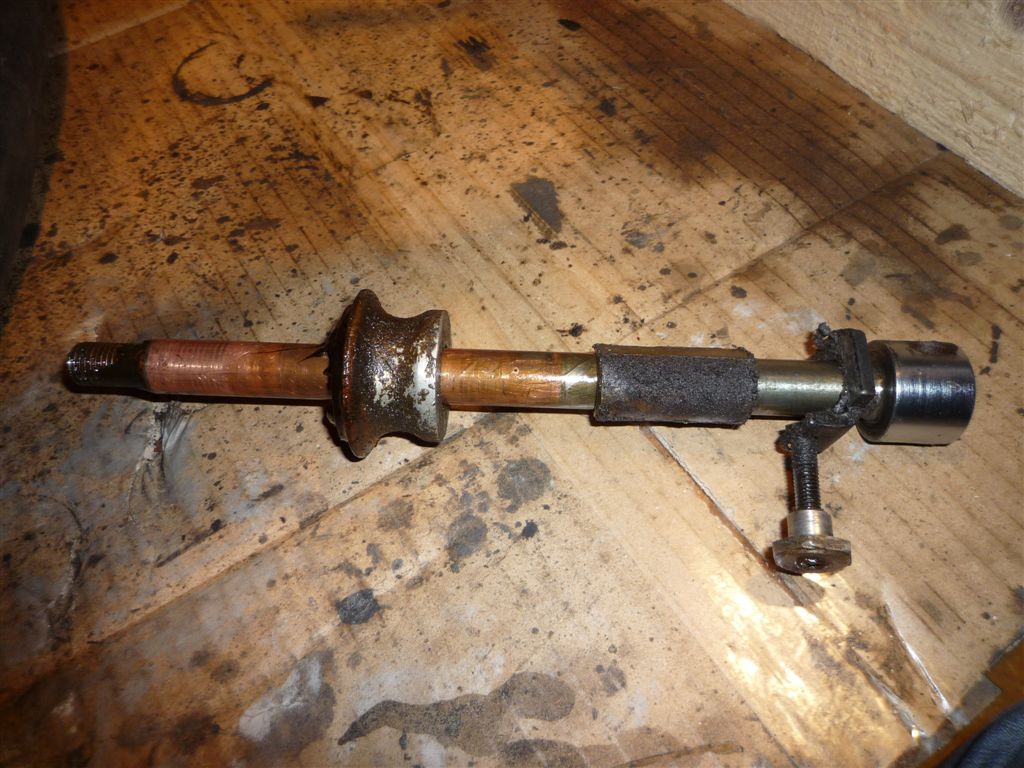

keine Markierung .... das schaut aus wie der Antrieb vom Tacho .... der Antrieb ist mittels 2 Körnerschlägen gegen verdrehen gesichert (Kraftschluß hergestellt ) weiter nigs ...
der Sinn der Tellerfeder erschließt sich mir nicht, da man nicht sehen kann wo die sitzt und mit welchem Bauteil die korrespondiert ...

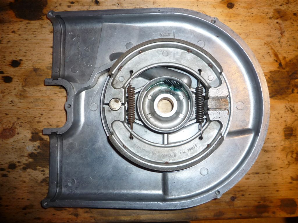

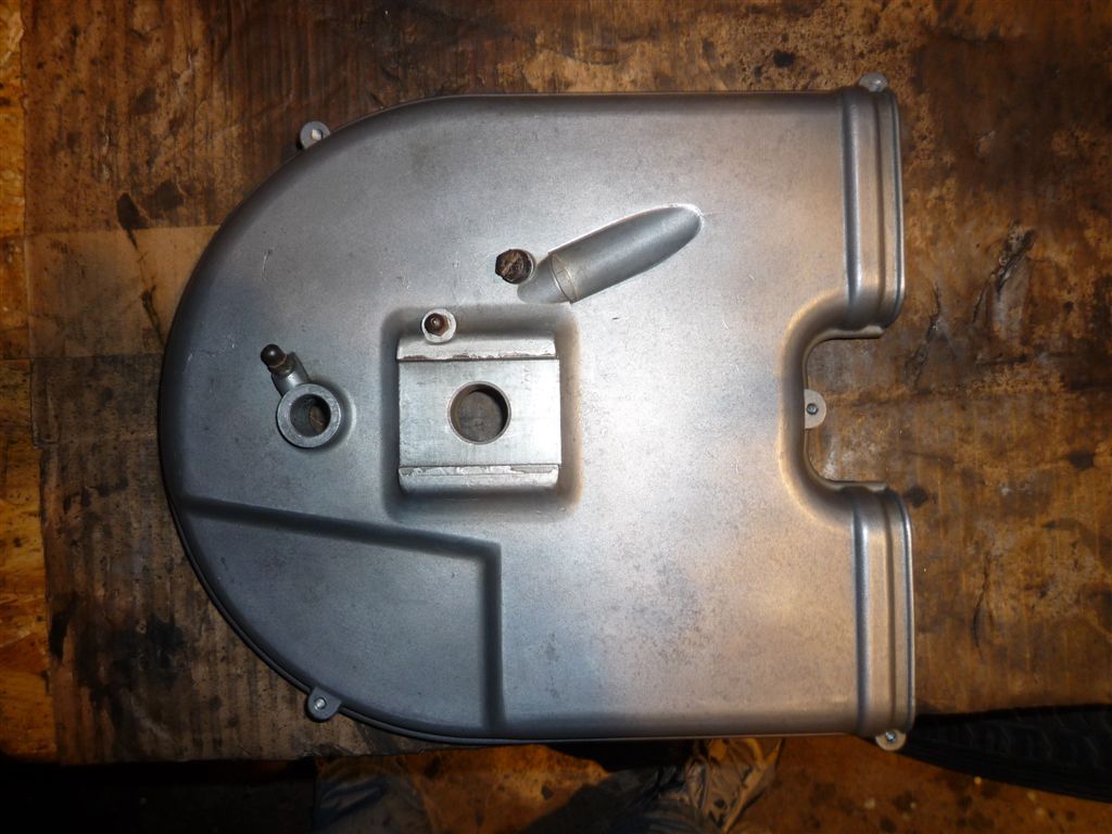

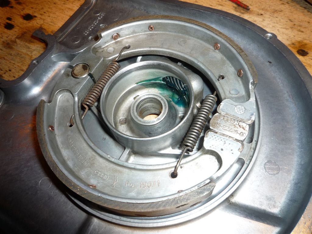

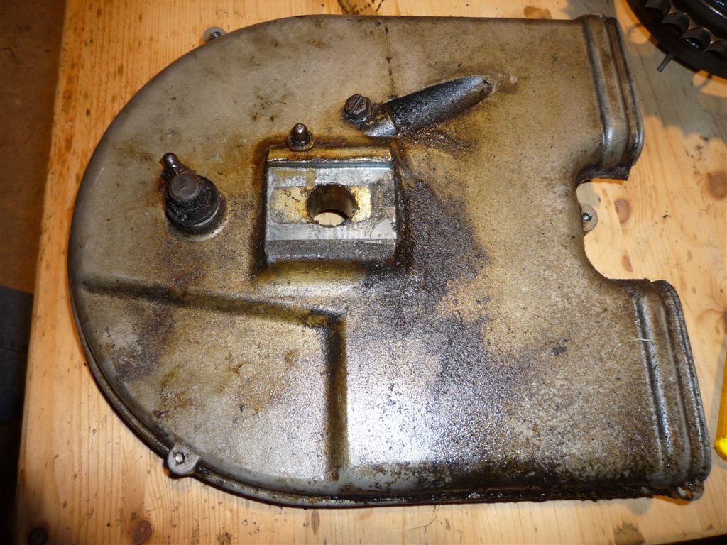

so inzwischen hab ich alles auseinander genommen, gereinigt und mir einen Überblick verschafft.
Nun ist klar wie alles zusammen passt.
Unter dem Ritzel für den Tachoantrieb sitzt die Gummimanschette fest auf der Narbe. In ihr ist die Ringfeder eingelegt. Diese soll die Gummimanschette wohl spreitzen. Alles dreht sich mit, wodurch durch die Rotation die Gummemannschette zusätzliche gespreizt wird.
Diese dichtet gegen die Narbe ab, welche im Kettenkasten bzw. Gegenhalter angeordnet ist. Hier ist auch die Tachowelle angeschlossen.
Es wird nur zusammen gesteckt und dichet ab, durch die Rotation noch mehr (deshalb wohl auch Ringfeder, welche sich dehnen kann). Keine zusätzliche Sicherung, Dichtung vorhanden.
Die Gummidichtung dichtet tatsächlich nach außen in die Narbe ab, hier ist auch die Kante entsprechend abgeschrägt.
Deshalb war auch die Gummidichtung und die Ringfeder voll Fett, kommt vom Tachoantrieb und verhindert das Eindringen in die Bremsanlage.
Man kann es nur von der Radseite montieren, vom Kettenkasten kommt man nicht ran, ist ein Stück!
Der Tachoantrieb ist leichtgängig, das Gegenlager (Kettenkasten) hat keine Risse oder sonstige Beschädigungen, sieht nach der Reinigung alles sehr gut aus.
Ich werde alles so lassen, entfetten und dann neu einfetten.
Zudem behalte ich nun auch die alten Lager, ebenfalls entfetten und neu einfetten.
Die Deckel der Lager sind alle ok.
Wenn am Ende der Saison doch was nicht funktioniert kann ich immer noch Lager wechseln.
Die Bremsen und der Bremsnoggen sind ebenfalls gut.

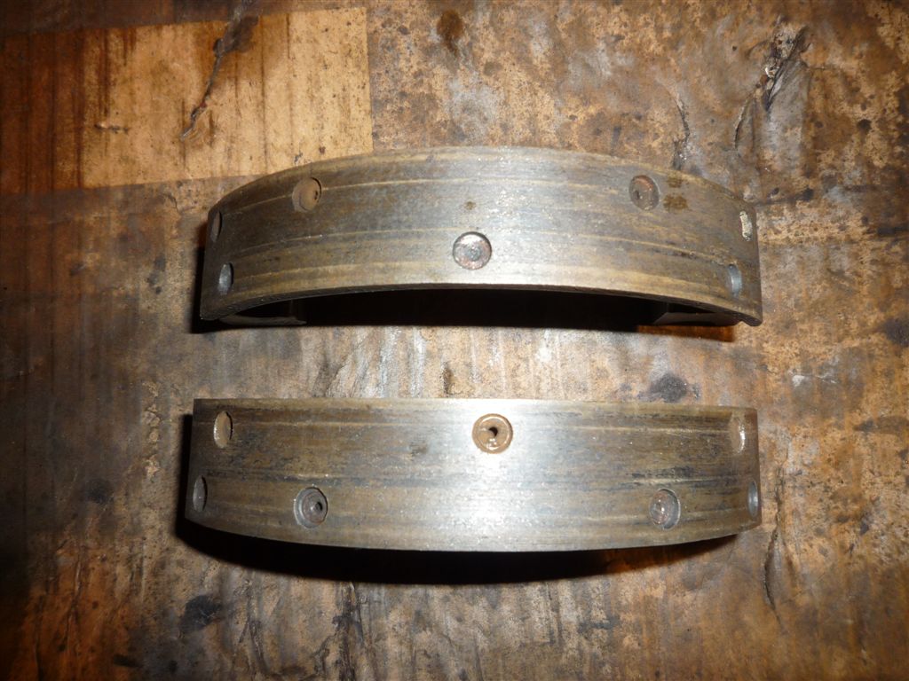

Könnt ihr mir einen Tipp geben wie ich die Bremsbeläge anrauhe?
Ich möchte sie anrauhen um zu sehen wo sie wirklich bremsen und nicht durch Dreck geglättet werden.

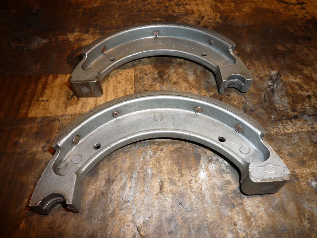

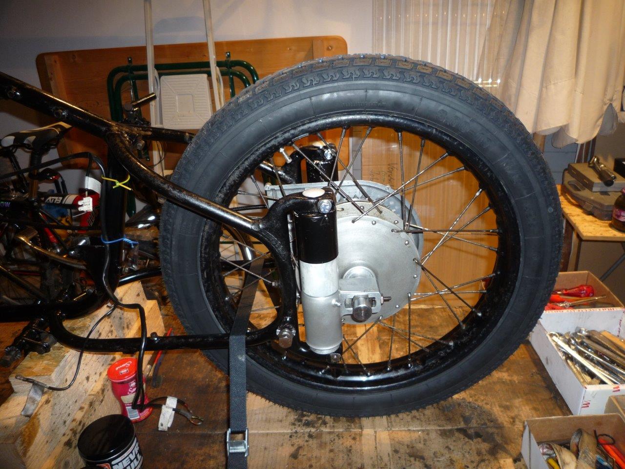

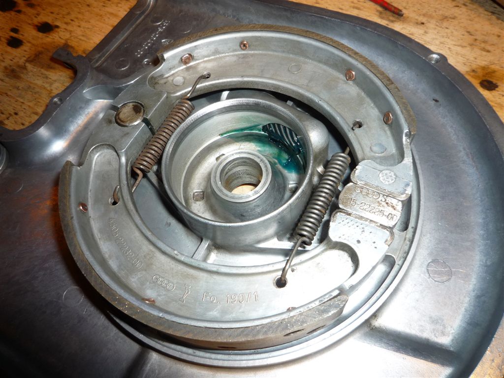

heute habe ich die hintere Bremse wieder zusammengebaut.
Bremsbeläge sind noch weich, hab ich mit 60 Papier angeschliffen.
Zudem Tachowelle gefettet.
Das Radlager in der Bremstrommel hab ich letzte Woche gewechselt (jetzt 6004 2RS)
Halbachse wieder eingesetzt, so dass dieser Bereich zum Antrieb jetzt fertig überarbeitet und abgeschlossen ist.

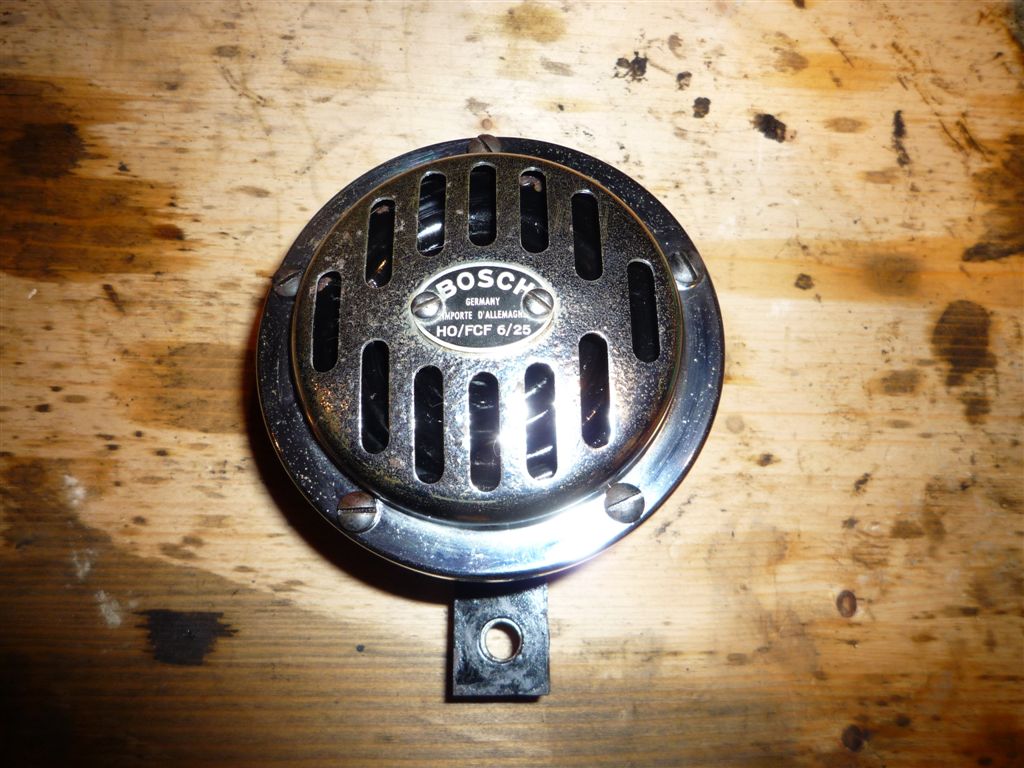

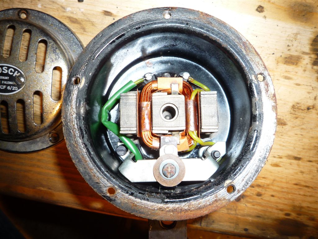

Zudem hab ich die Hupe zerlegt und gereinigt.
Sah alles sehr gut auch, sollte also noch funktionieren.

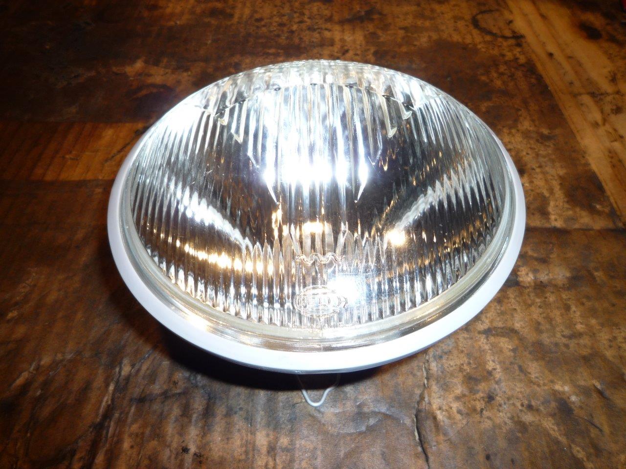

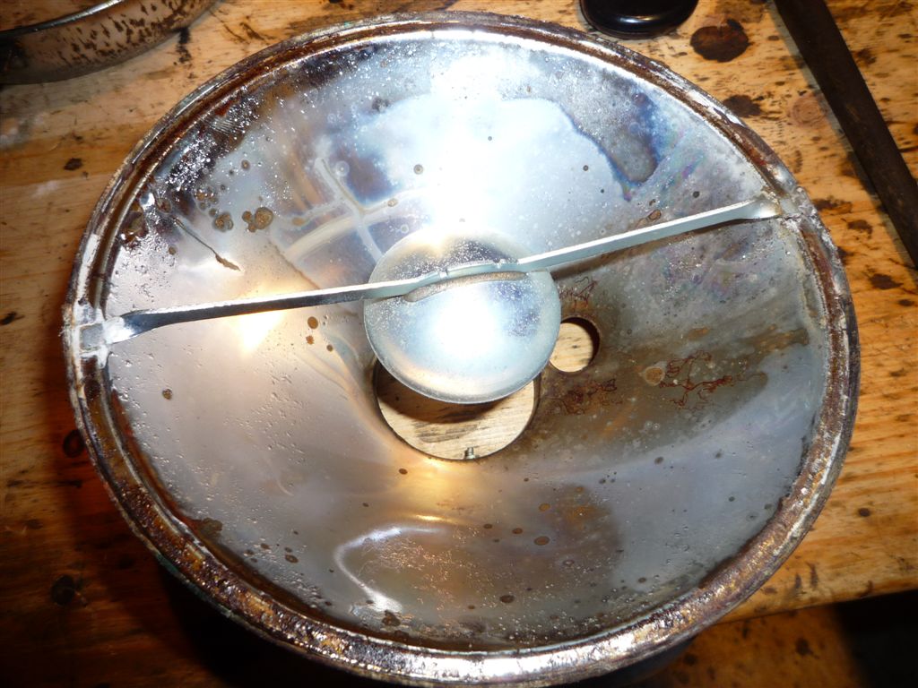

Den Scheinwerfer hab ich geöffnet und die Scheibe sowie den Zierring gereinigt.
Der Reflektor ist hinüber, der muss erneuert werden.
Der Rest ist ok, evt muss ich die Dichtung an der Scheibe auch erneuern, wird aber erstmal gereinigt und gepflegt, dann sehe ich weiter.
Die Tachowelle hab ich gereinigt und ordentlich mit Nähmaschinenöl gespült.
Dreht jetzt wieder schön leichtgängig.
Parallel hab ich in letzter Zeit einige Blechteile (Batteriekasten, Kettenkasten, Auspuff)gereinigt und mit Ballistol-Öl konserviert.
Ich muss sagen das Zeug ist echt super, riecht nur etwas eigenartig streng.
Es konserviert ohne eine wirkliche dicke Fett- oder Ölschicht zu geben, sondern erzeugt einen gewissen Glanz. Die Teile sehen echt gut aus.
Ovatrol hingegen finde ich nicht so gut für sichtbare Blechteile, es gibt eine dicke Schicht und verklebt, verharzt. Die Oberfläche sieht nicht wirklich gut damit aus.
Als nächstes stehen nun die hinteren Federn an.
Anbei noch einige Bilder

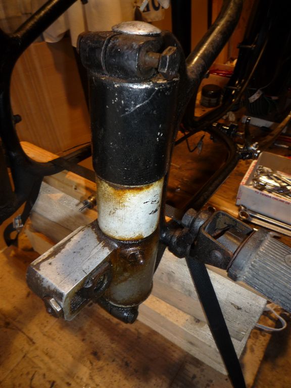

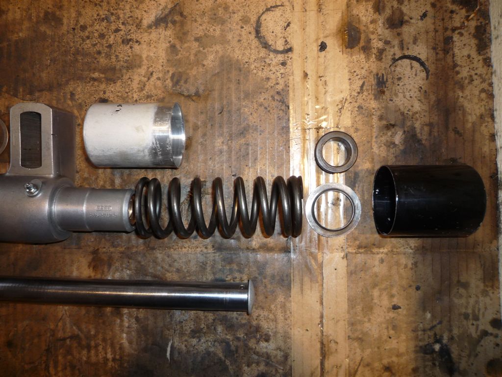

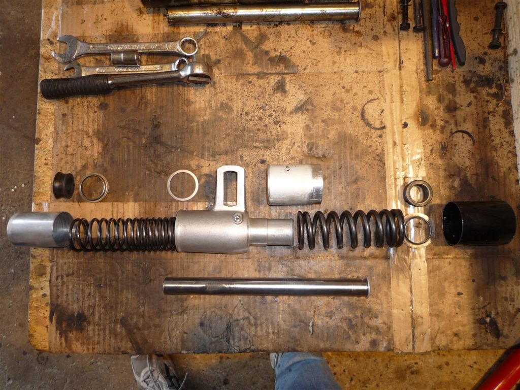

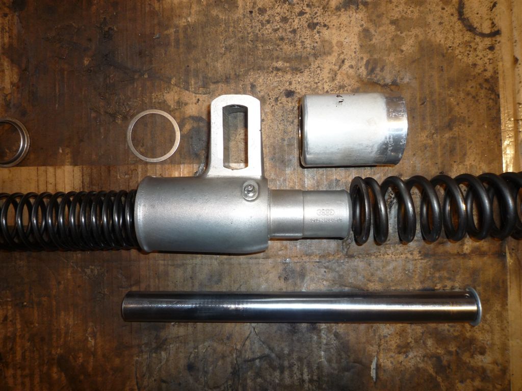

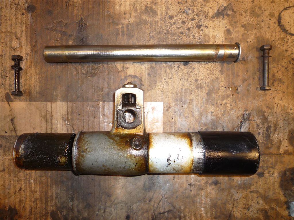

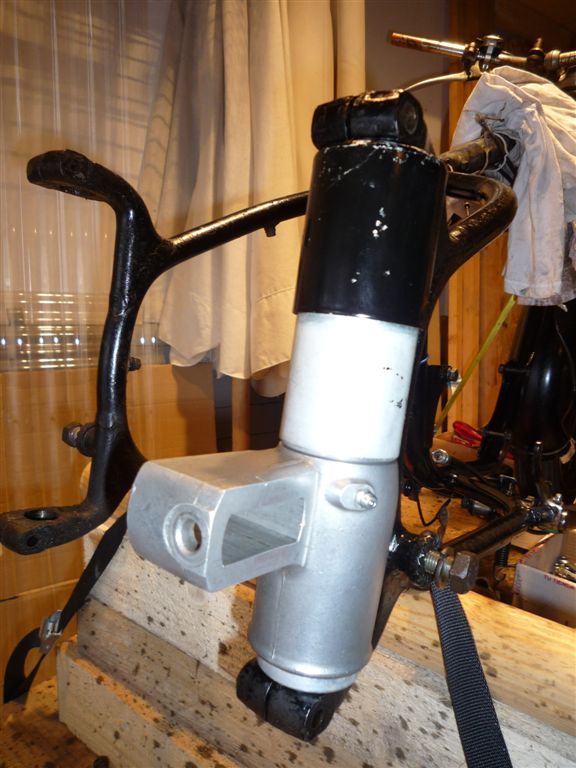

Gestern habe ich mich um die hinteren Dämfper gekümmert.
Den Ersten habe ich zerlegt, geprüft, gereinigt, neu gefettet und wieder eingebaut.
Der Zweite folgt im laufe der kommenden Woche.
Alles gut, die inneren Hülsen sind leicht angeschliffen aber nicht wirklich wild und nicht verbogen o. ä. Es war kaum Rost vorhanden. Die Gummipuffer waren auch noch ok.
Anbei einige Bilder, so dass man auch alle einzelne Bauteile und ihre Reihenfolge erkennt. Alles ist wirklich nur zusammen gesteckt und leicht zu zerlegen und zu warten. Echt gut und einfach.

inzwischen hab ich die beiden hinteren Dämpfer fertig und eingebaut.

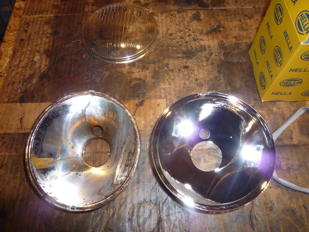

Am Wochenende hab ich mich mit dem Scheinwerfer und dem Gasgriff beschäftigt.
Einen neuen Reflektor konnte ich über Ebay kaufen, der passt super und ich kann den alten Sockel inkl. alter Bilux-Birne verwenden.

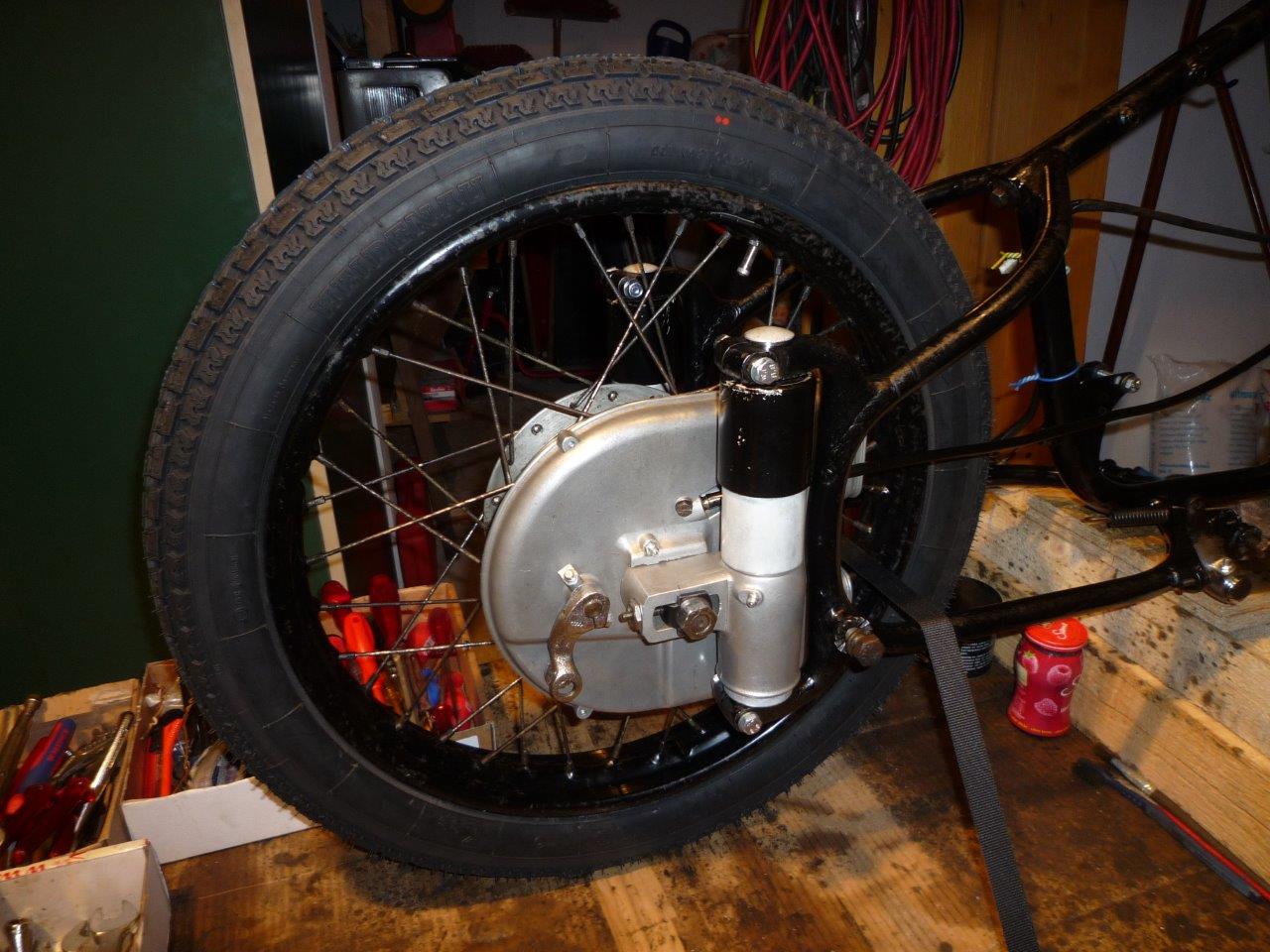

Hinterrad inkl. Antrieb und Bremse sind fertig und provisorisch montiert.

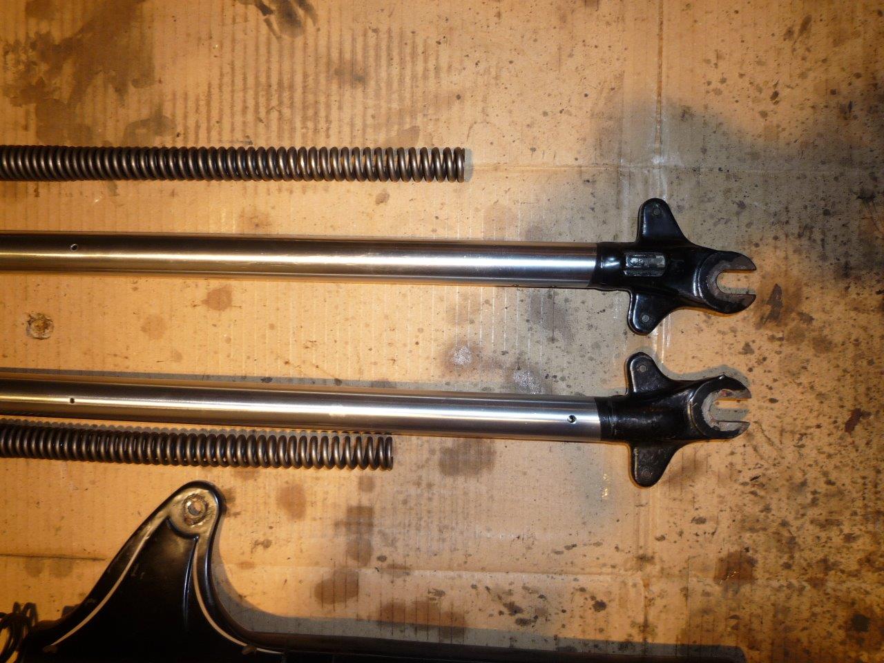

Nun konnte ich nach Vorn wechseln und mich der Gabel widmen.
Diese ist inzwischen zerlegt, Reinigung und Instandsetzung stehen noch an.
Ich benötige die Dichtungen und Federführungshülsen neu, der Rest ist noch ok.

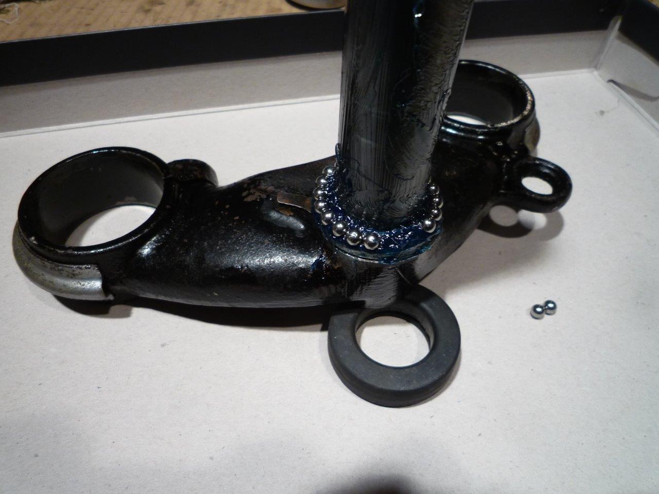

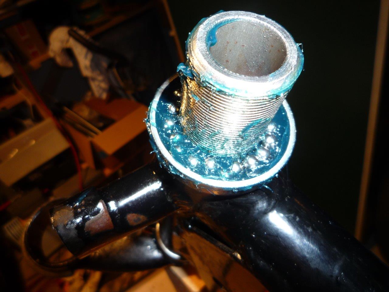

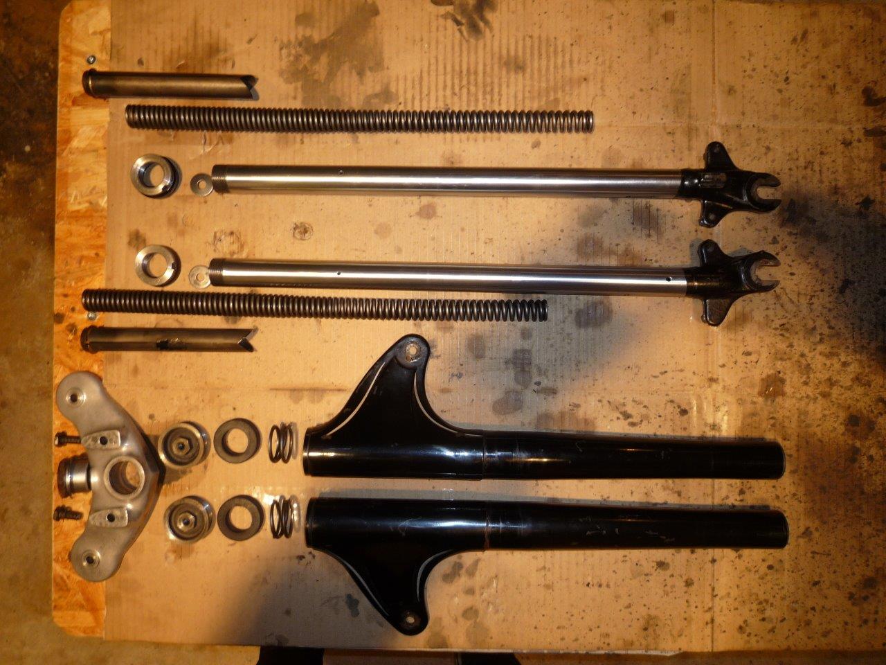

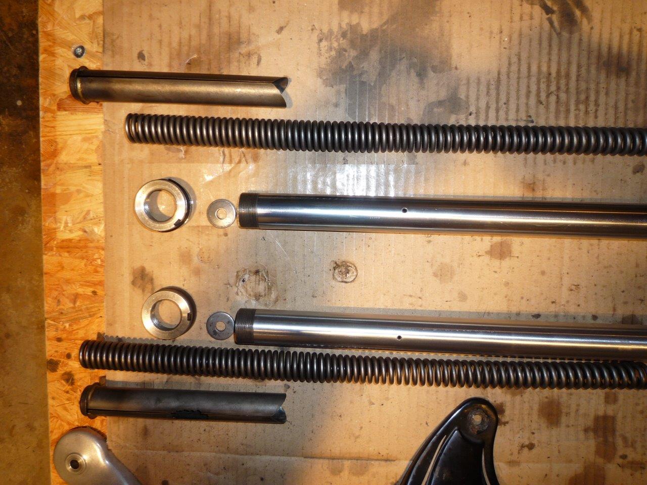

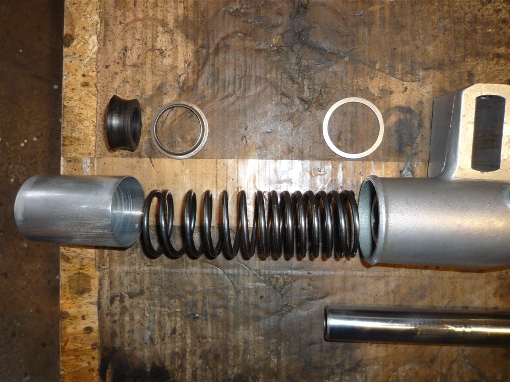

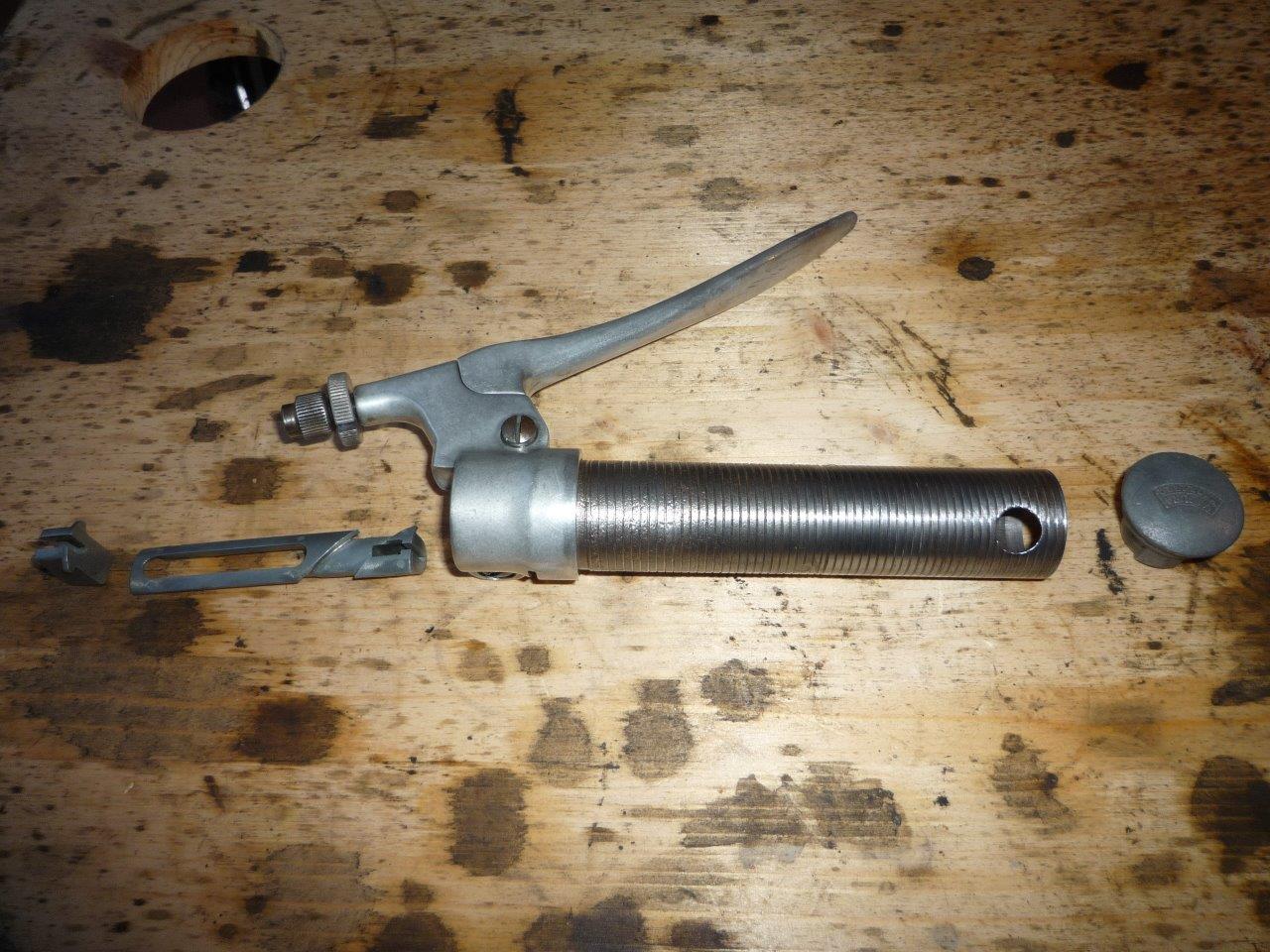

und weiter geht's ....

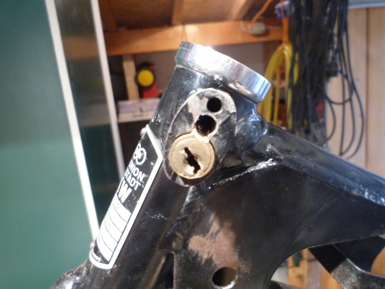

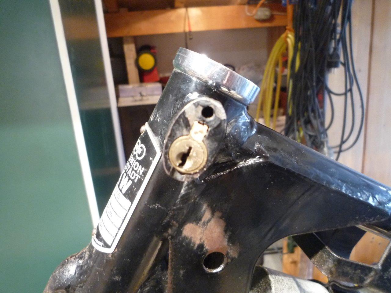

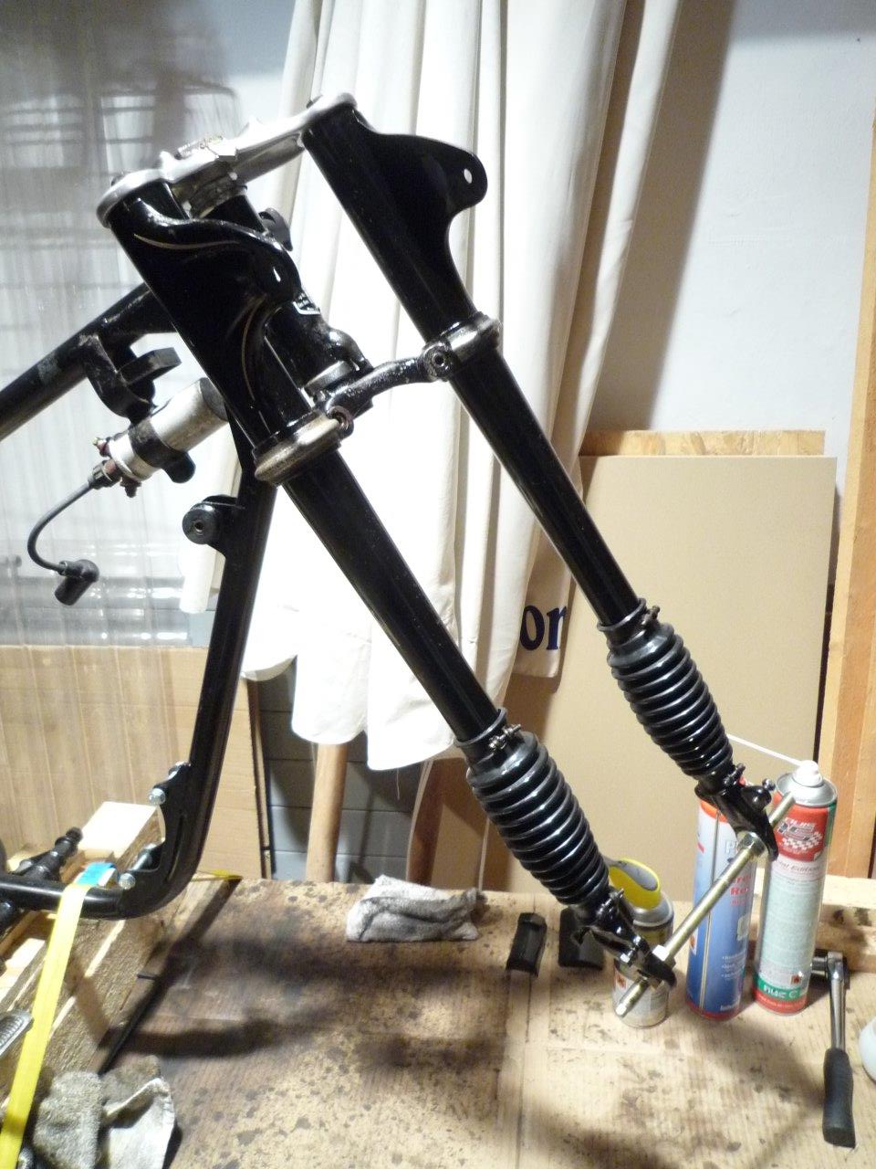

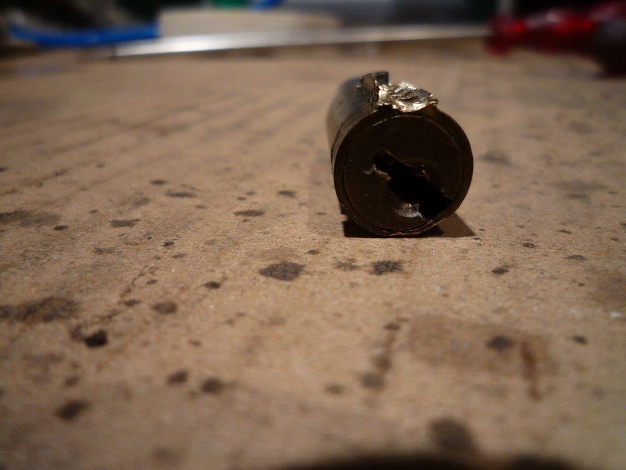

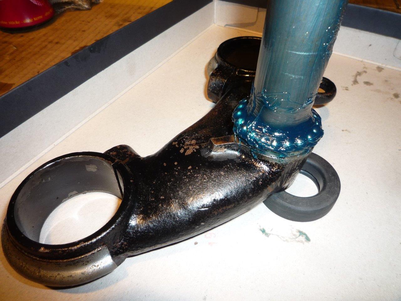

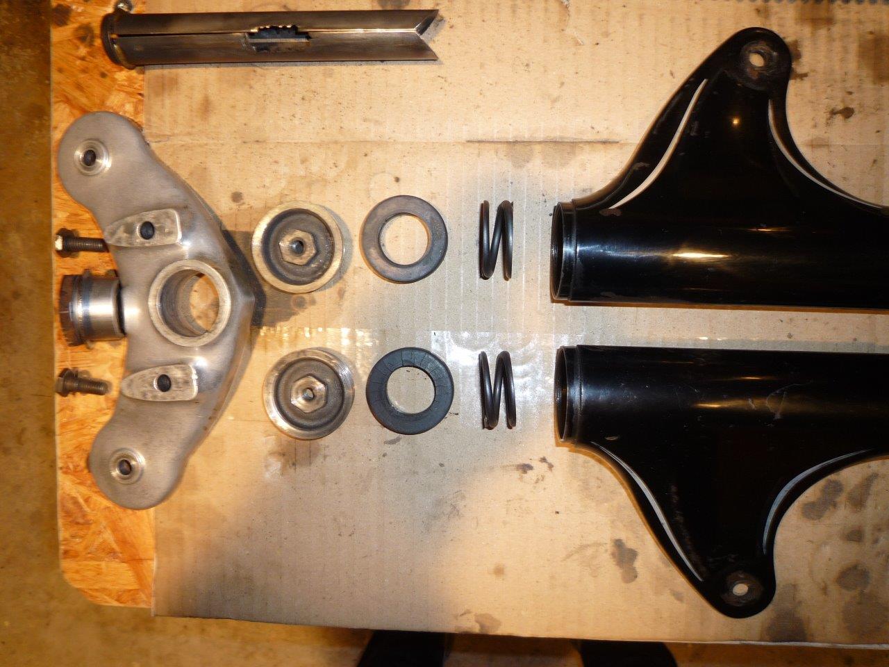

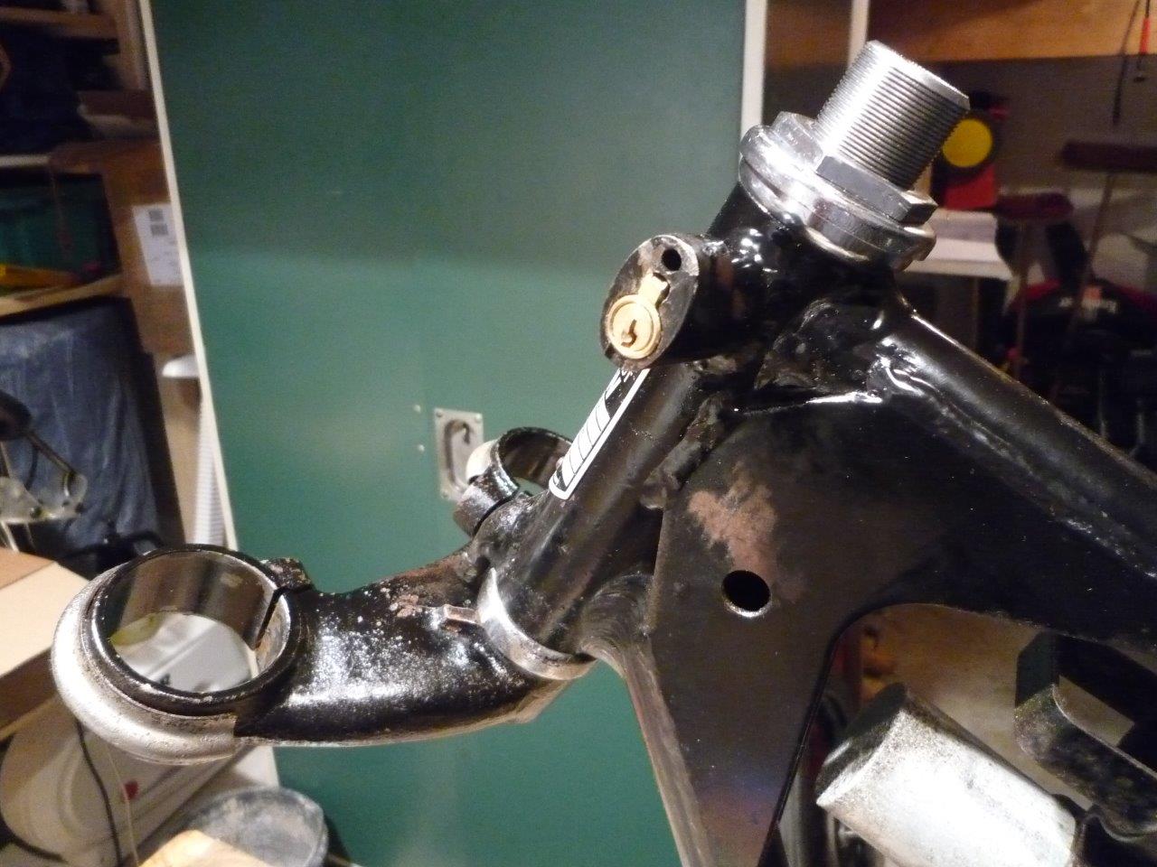

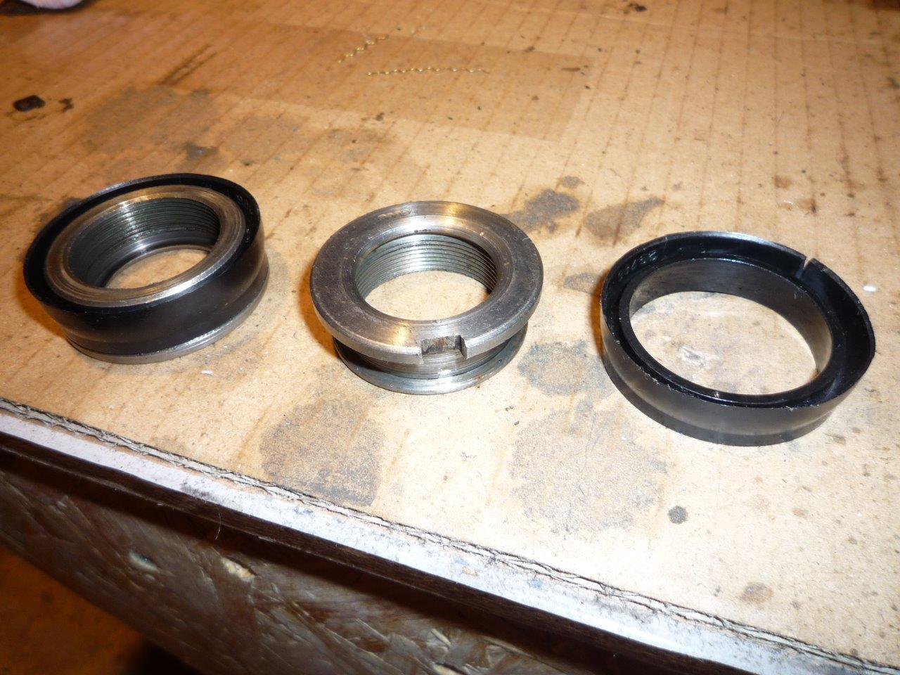

Am Wochenende habe ich das Lenkradschloss ausgebohrt und durch ein Neues ersetzt.

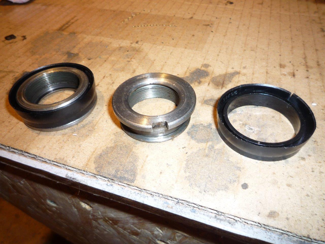

Zudem habe ich die Gabel zusammen gebaut und inkl. Lenkkopflager montiert.
Das Ausbohren des Schlosses ging recht gut.
Man muss oberhalb des Schließzylinders bohren und somit die alle Haltestifte entfernen.
Ich habe einen 5er HHS Bohrer verwendet, ging gut.
Danach kann man das Schloss mit einem Schraubenzieher drehen und rausnehmen.
Das Schloss bleibt so in einem Stück.
Danach ordentlich ausblasen, neu fetten und neues Schloss einbauen.
Bei der Gabel gab es auch keine nennenswerte Probleme.
Je Holm 130ml Gabel-Öl rein und dabei darauf achten, dass die Gummibalge dicht sind, dienen als Reservoir.
