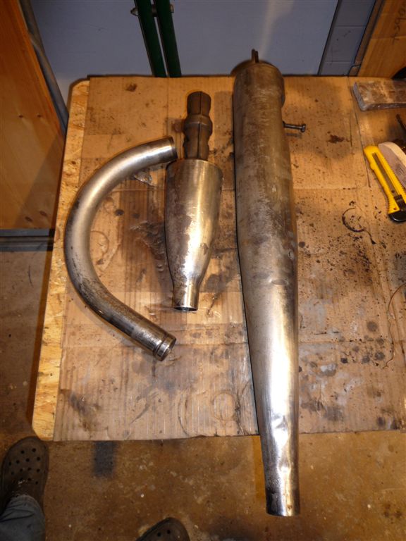

hab nun auch mal ein bischen angefangen. Als erstes mit dem Auspuff.
Leider wurde der mal mit Silber Farbe gestrichen.
Zudem ist relativ viel Kohle / Ablagerungen vorhanden, ich denke er sollte ausgebrant werden ...
Kann jemand sagen wie man hier am Besten vorgeht ?
Ich denke die Farbe ist dann weg, aber hält das die Chrombeschichting auch aus?
Neu Verchromen möchte ich nicht, eher die alte Patina bzw. was noch übrig ist erhalten, aber wie konservieren?

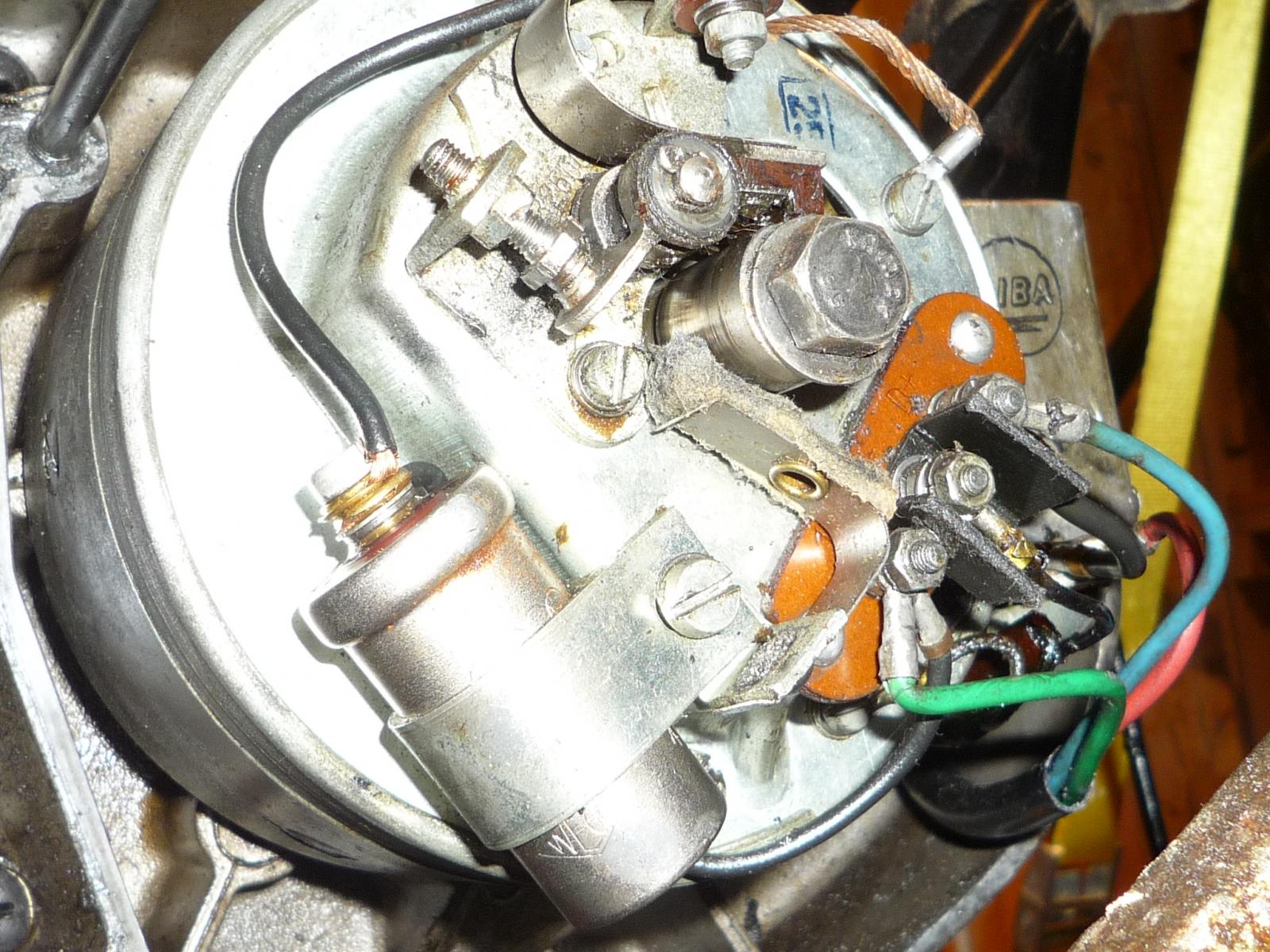

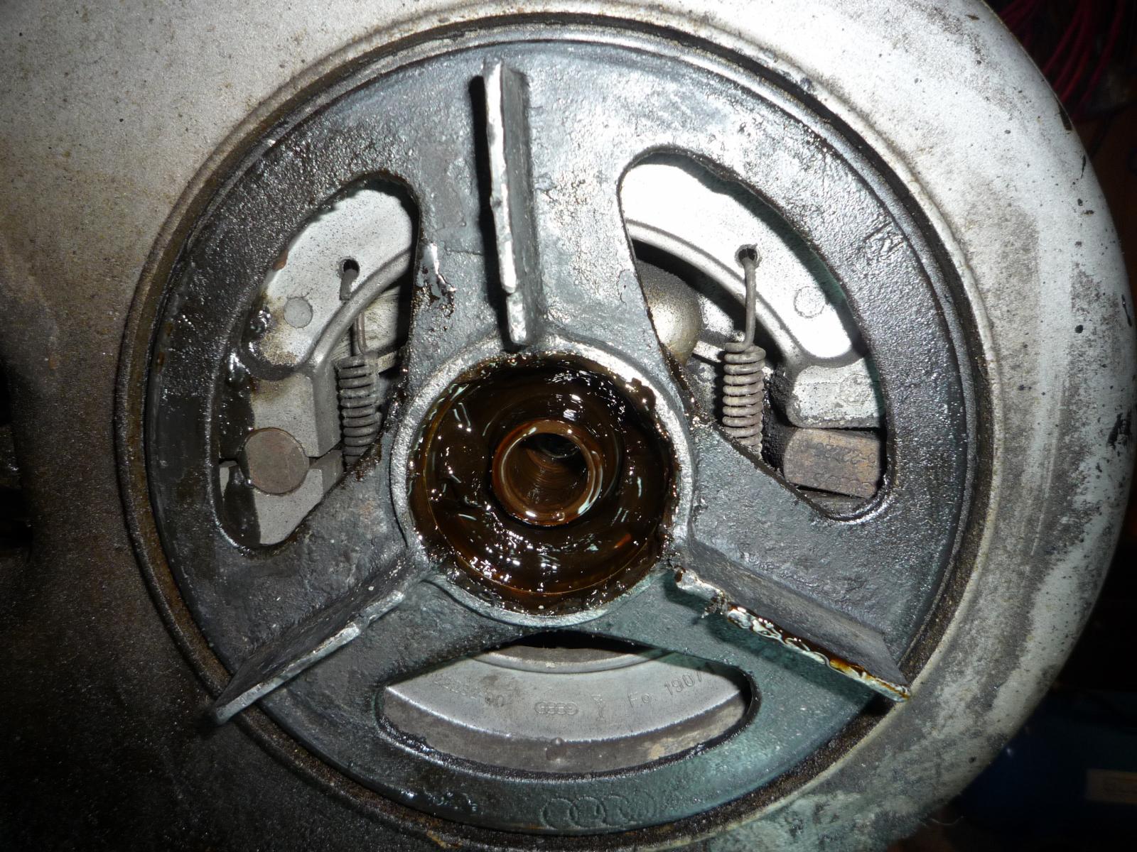

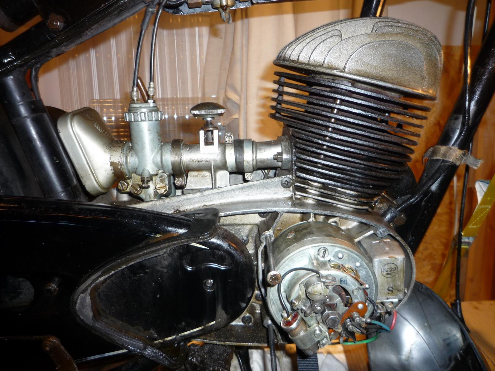

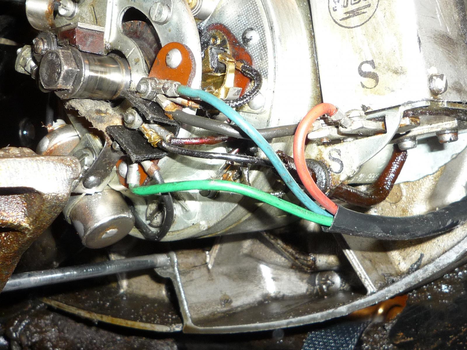

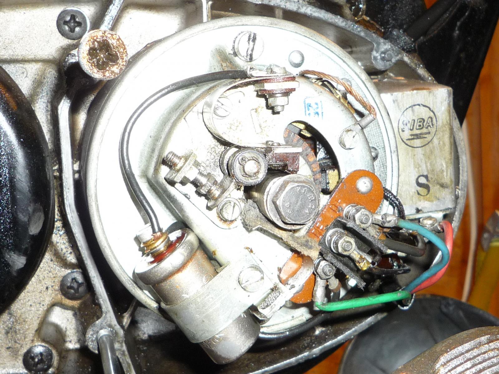

so nun habe ich endlich die anderen Arbeiten abgeschlossen und kann mit der DKW richtig beginnen.
Gestern habe ich die beiden Motordeckel geöffnet, sieht alles sehr gut aus, kaum zu glauben, dass sie 51 Jahre stand.
Anbei einige Bilder.
Bis nächste Woche will ich den Motor ausbauen und zur Überholung geben.

Moin Brösel und fröhliches Fest bist du schon angefangen?Bei mir schauts nach dem zerlegen erstmal trostlos aus Kabelbaum entfernt (Tank fertig ) und bin dabei einen neuen anzuschließen ,momentan nur Kleinigkeiten aber mir fehlt das orginal Rücklicht .Guten Start 2014 wünscht Butz

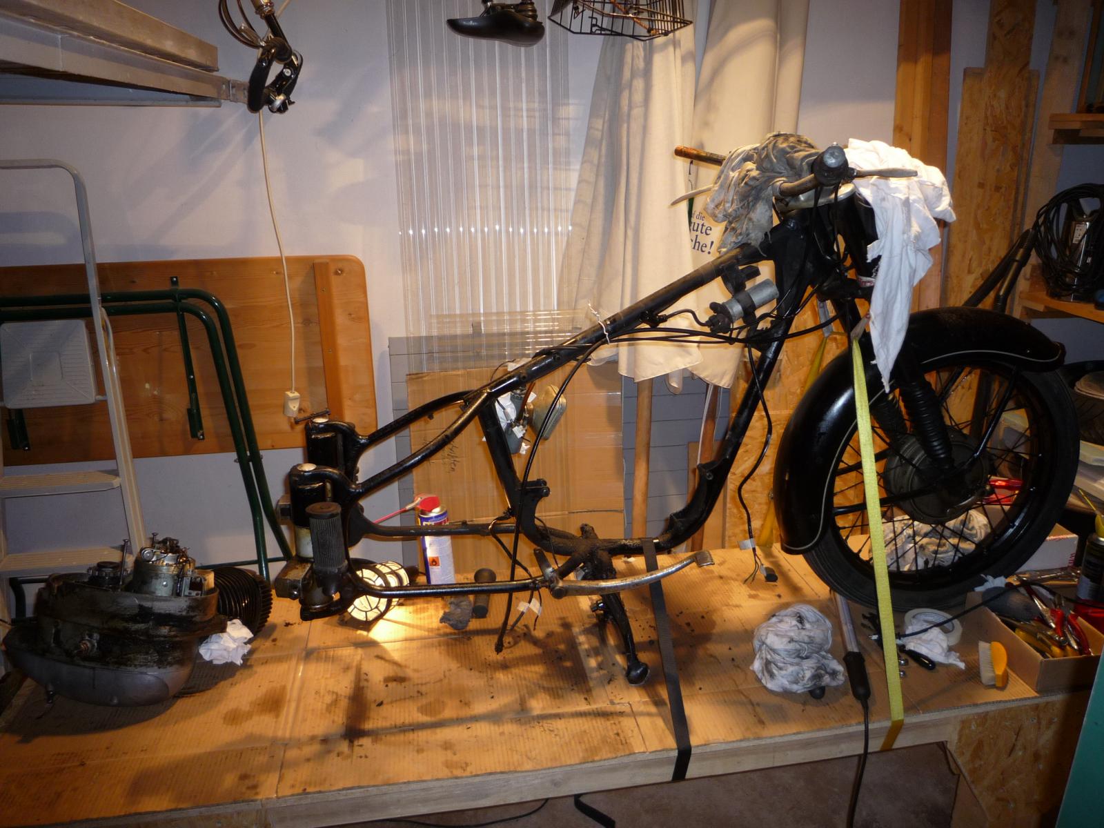

Hallo zusammen,
ich hoffe ihr habt alle Weihnachten gut überlebt.
Ich hab inzwischen wieder weiter geschraubt, Tank, Hinterrad , Sitze, Schutzblech und Batteriekasten sind abgebaut.

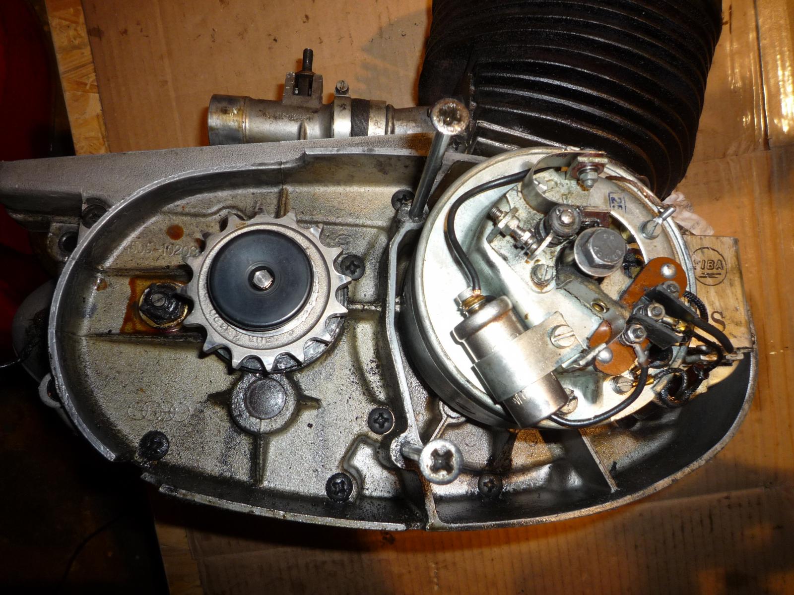

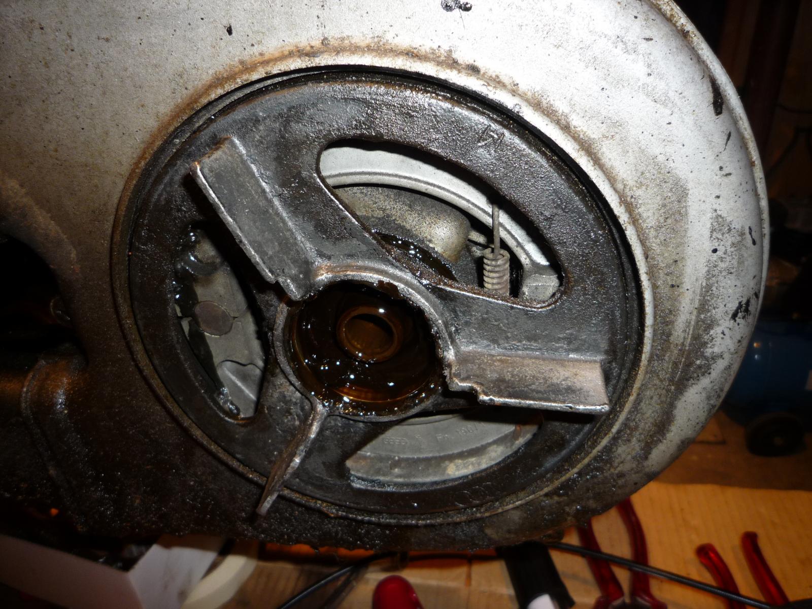

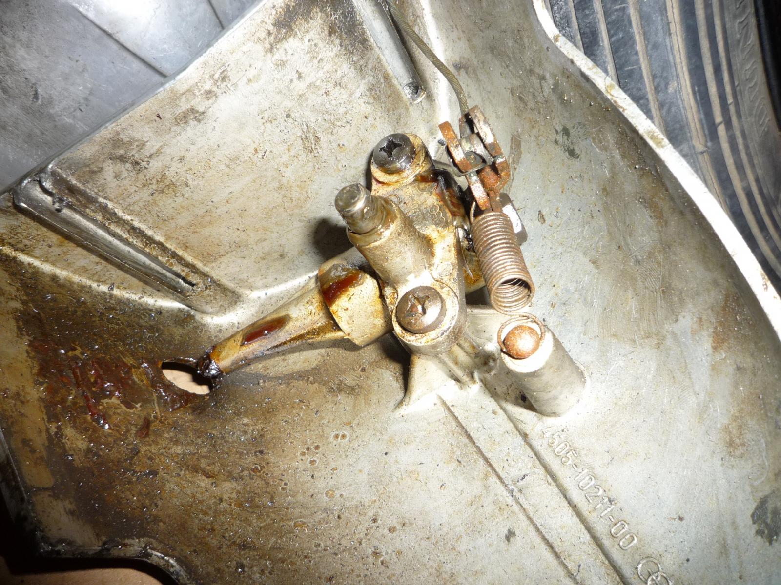

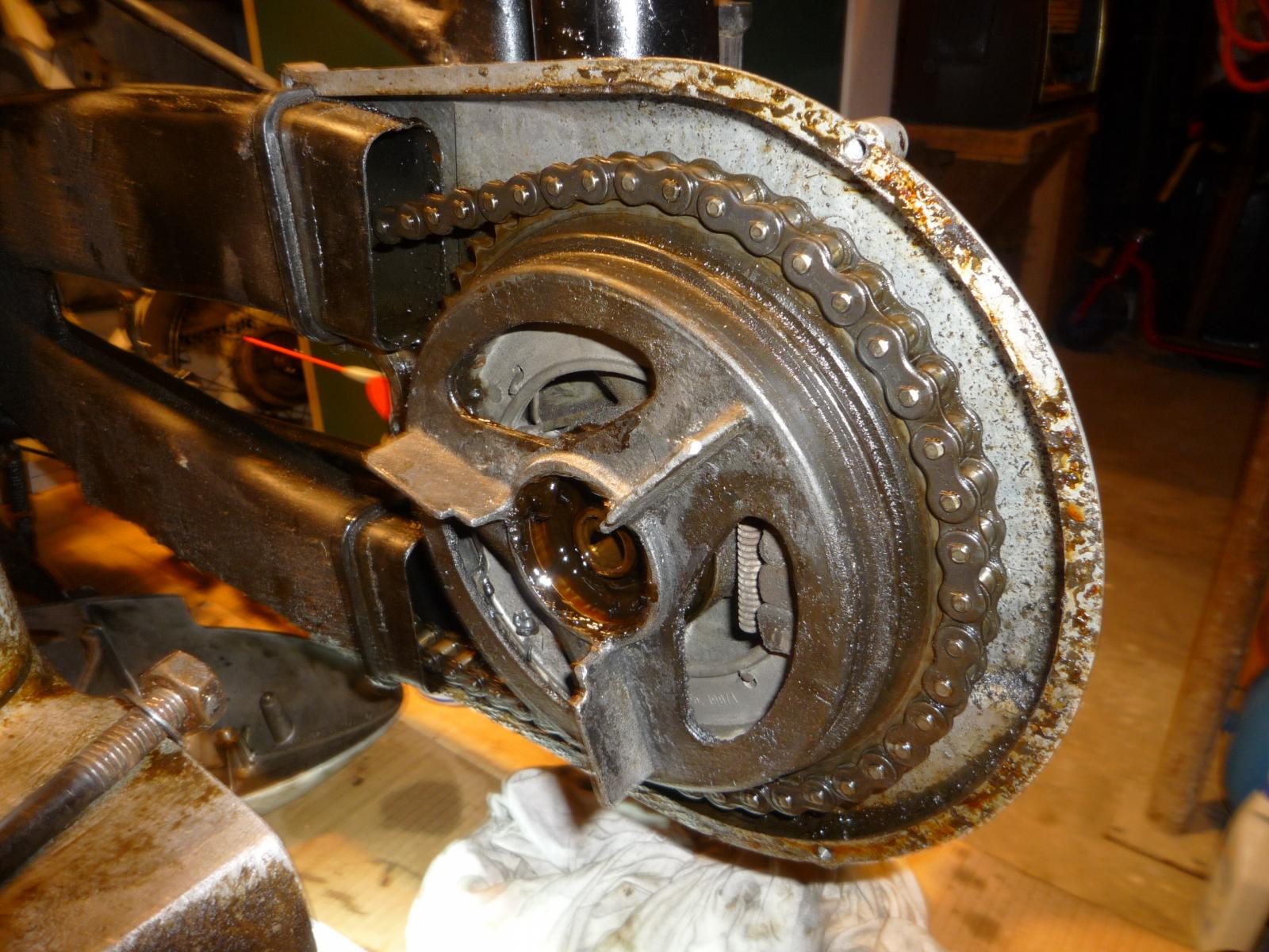

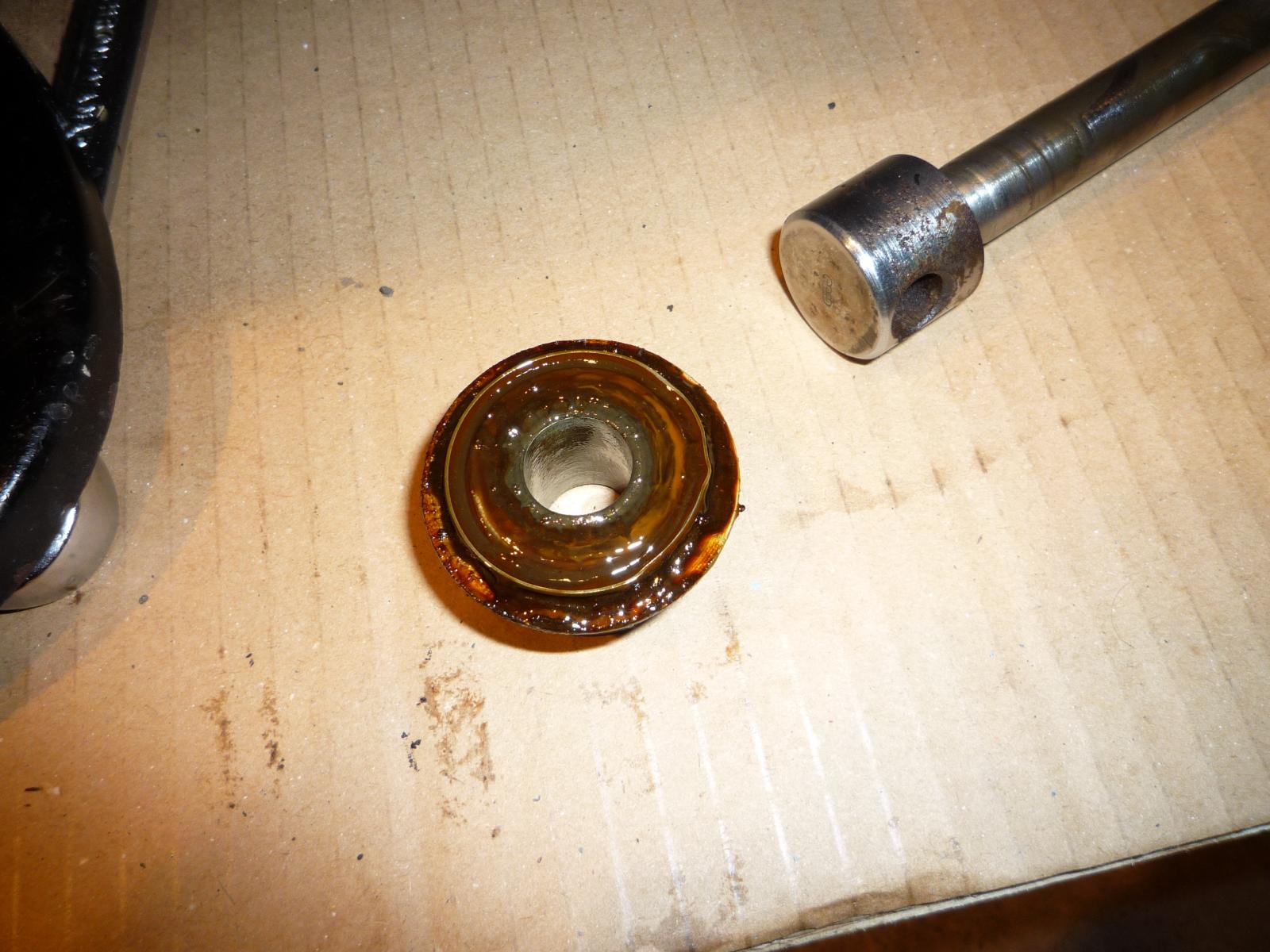

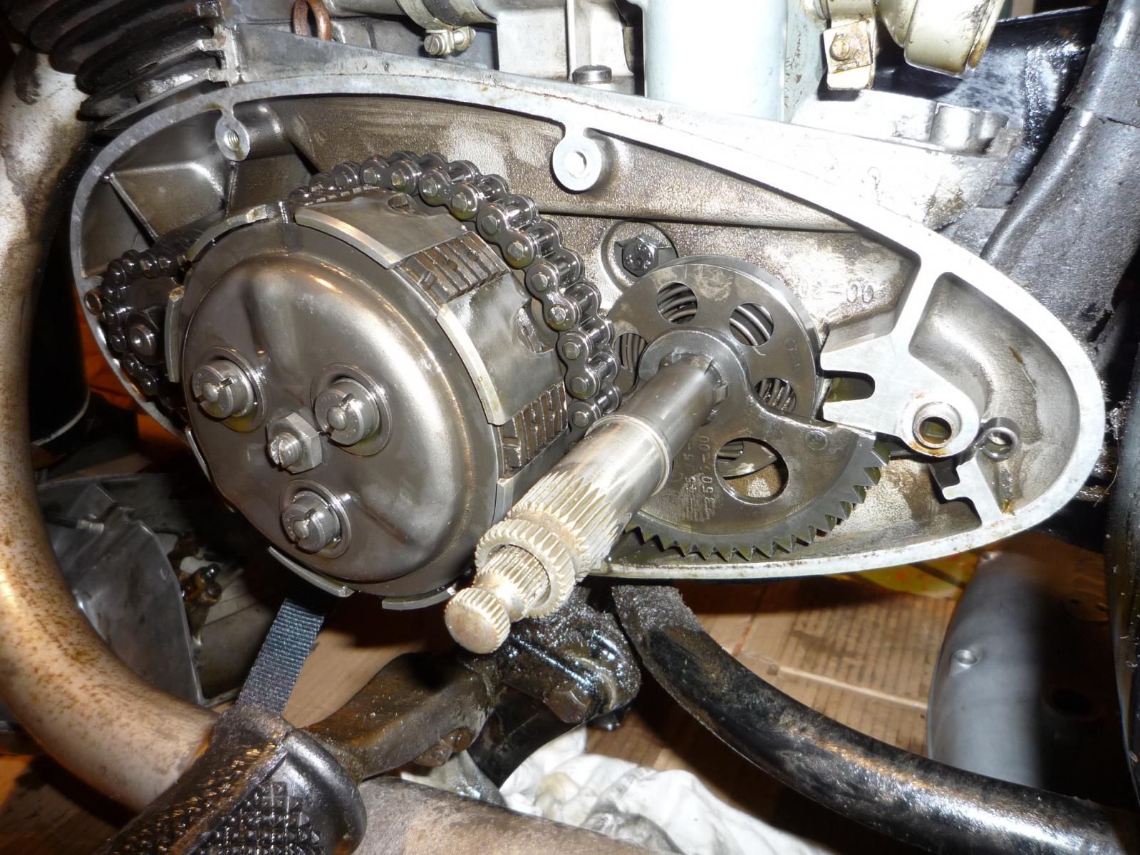

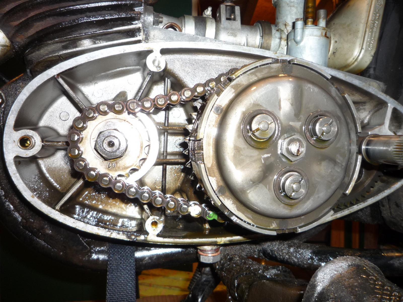

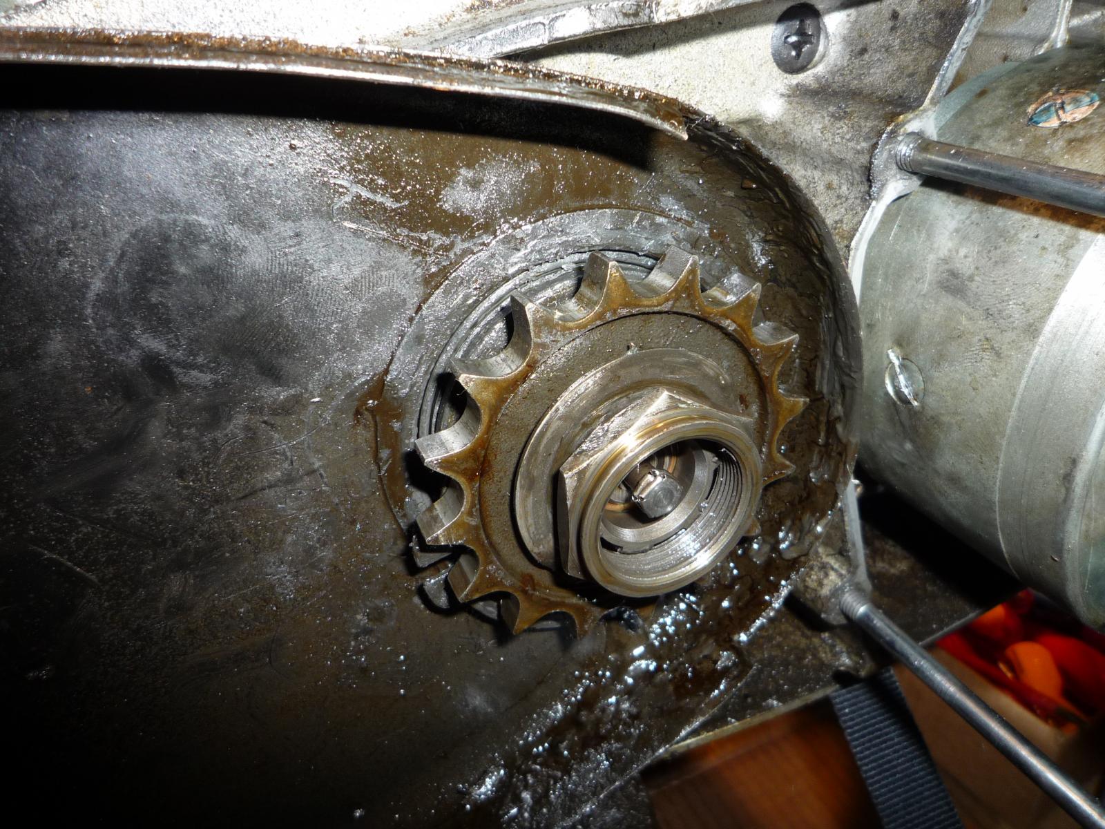

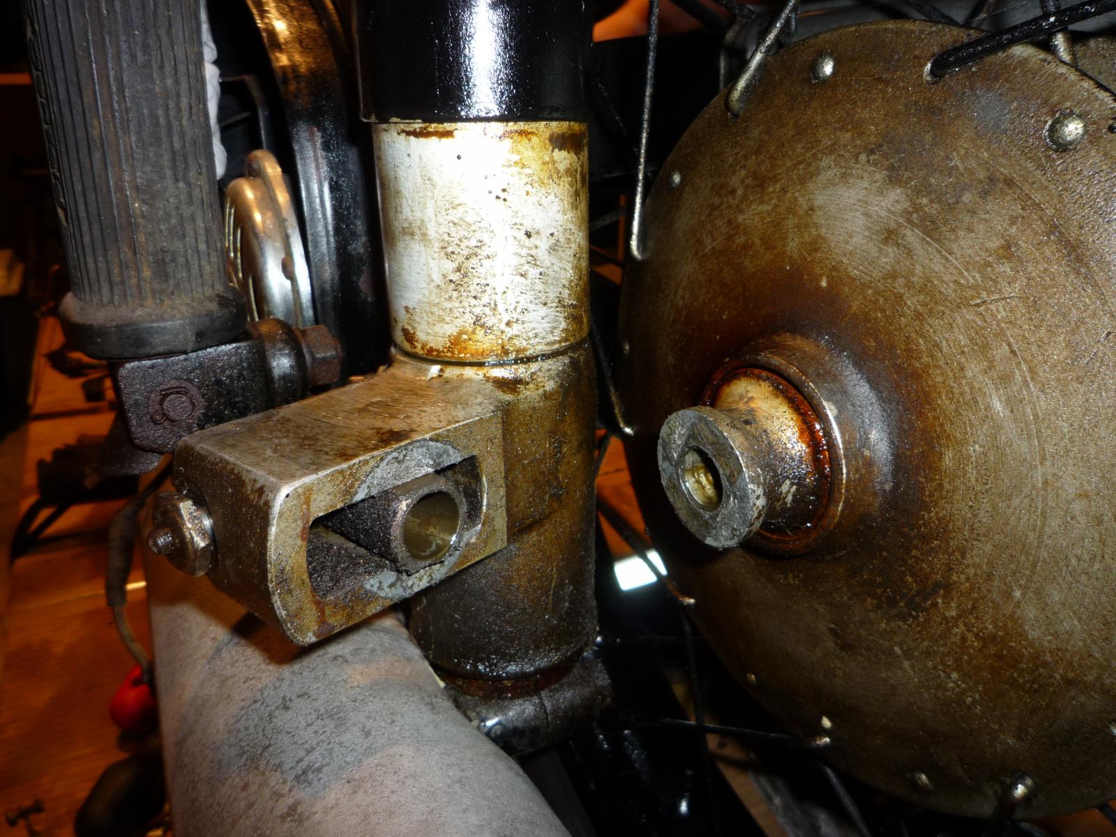

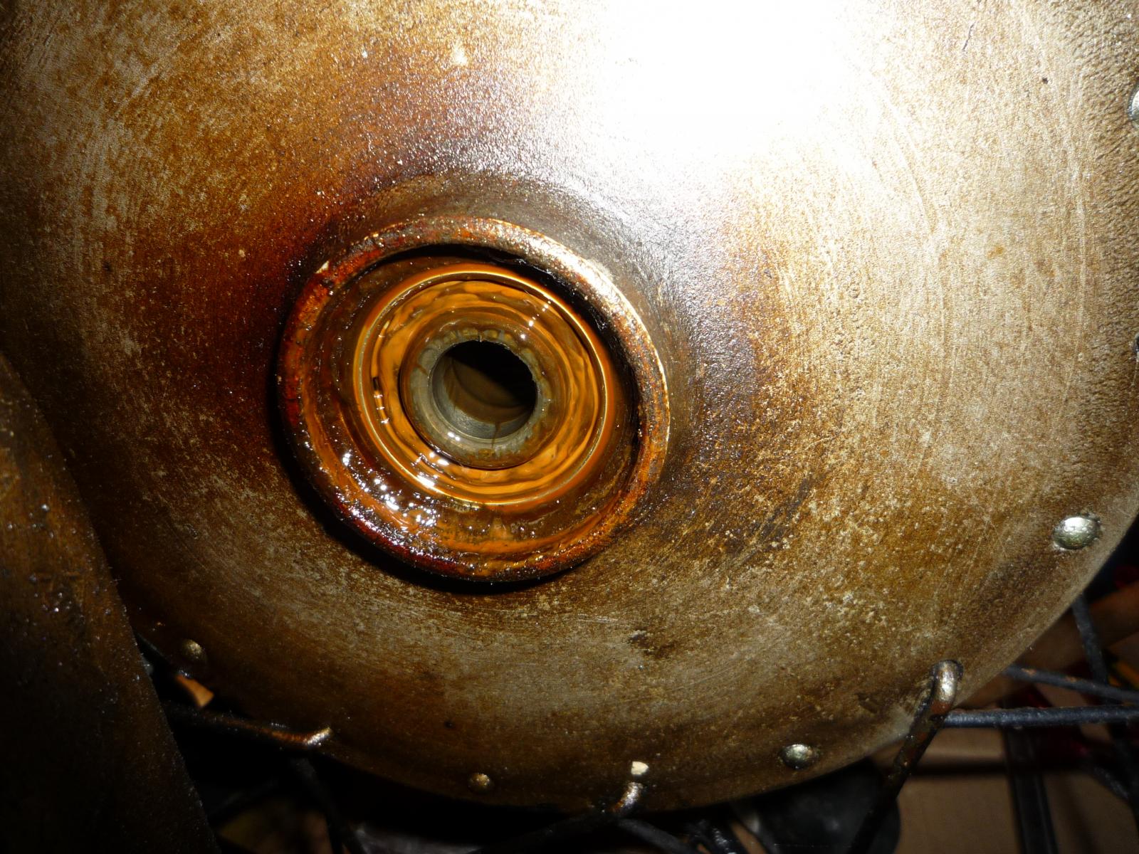

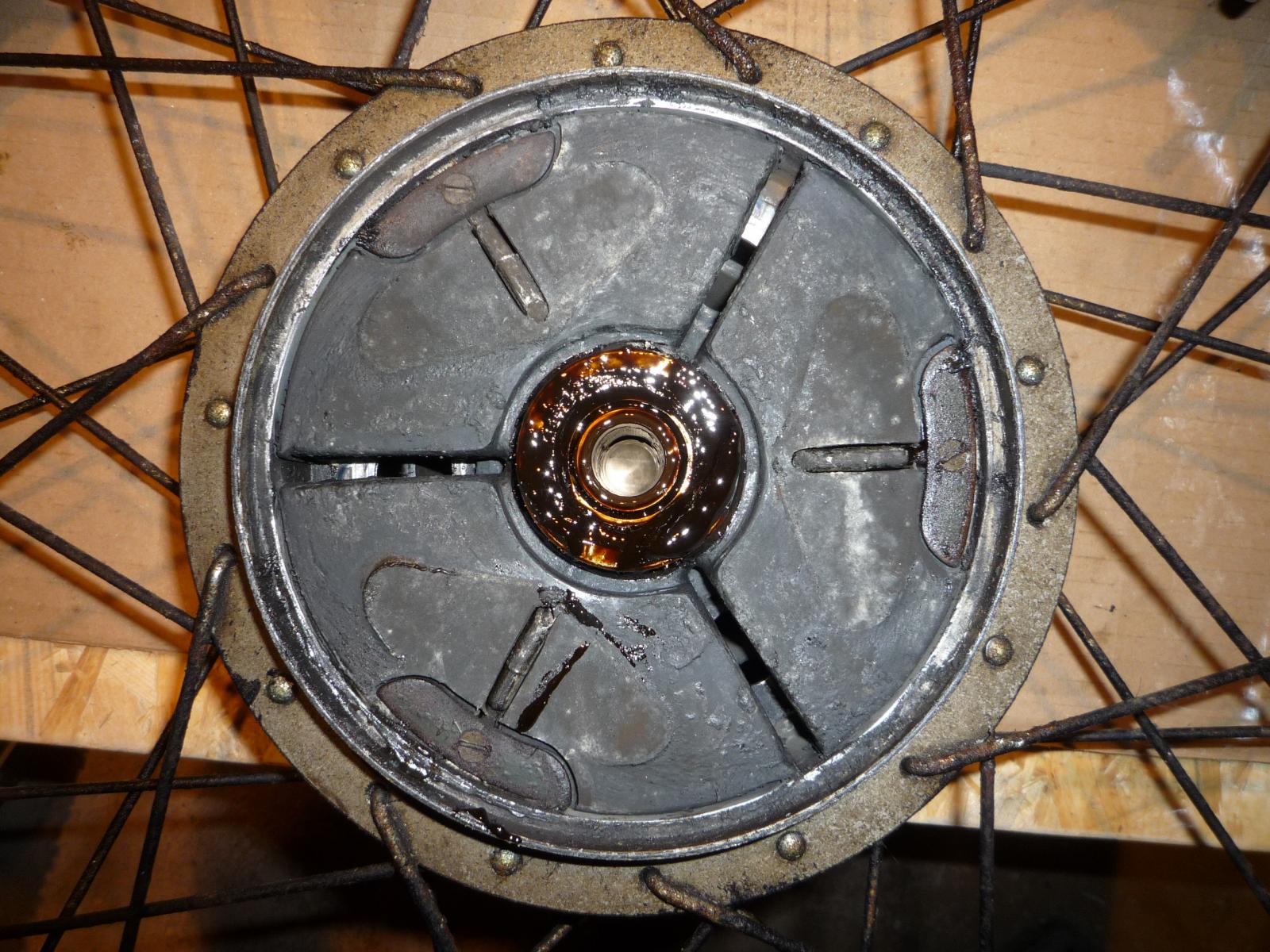

so ich war wieder fleißig und habe den Kettenkasten und den Motor ausgebaut.
Beide Ritzel und Kette sehen super aus, ich kanns kaum glauben aber irgendwie hab' ich bis jetzt Glück (ich klopfe lieber mal auf Holz ...).
Der Kolben und die Ringe sehen gut aus (was man so durch den Auslass zum Auspuff so sieht), mal sehen wie die Kurbelwelle und das Pleullager sind ???
Anbei ein paar Bilder.
Nun stehen noch die Reinigung vom Motorgehäuse und den Deckeln an und dann werde ich den Motor zum Überholen geben.
Inzwischen ist mir aufgefallen, dass das Ritzel vom Kickstarter sowie das Ritzel auf der Welle abgearbeitet sind. Beide müssen erneuert werden. Zudem ist die Schraube vom Gaszug in den Vergaser abgebrochen, ich denke das kann mal einfach "heilen", sollte leicht zu beheben sein.
Der Auspuff ist gar nicht stark verkohlt, den werde ich erst mal mechanisch von Innen reinigen.

Auspuff ausbrennen würd ich lassen da verfärbt sich mit Sicherheit der Chrom, wenn dann nur die Innereien wenn er auseinandergeht.
Was mit Sicherheit hin ist sind die Simmerringe der kurbelwelle.

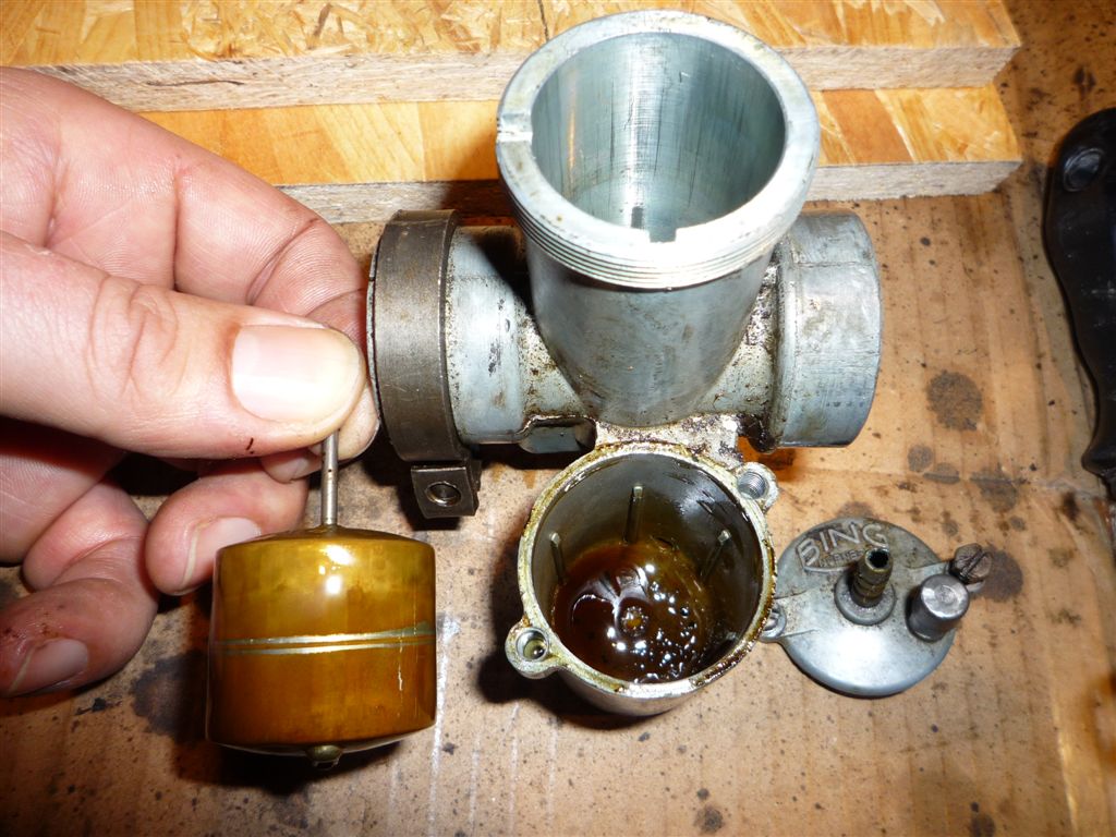

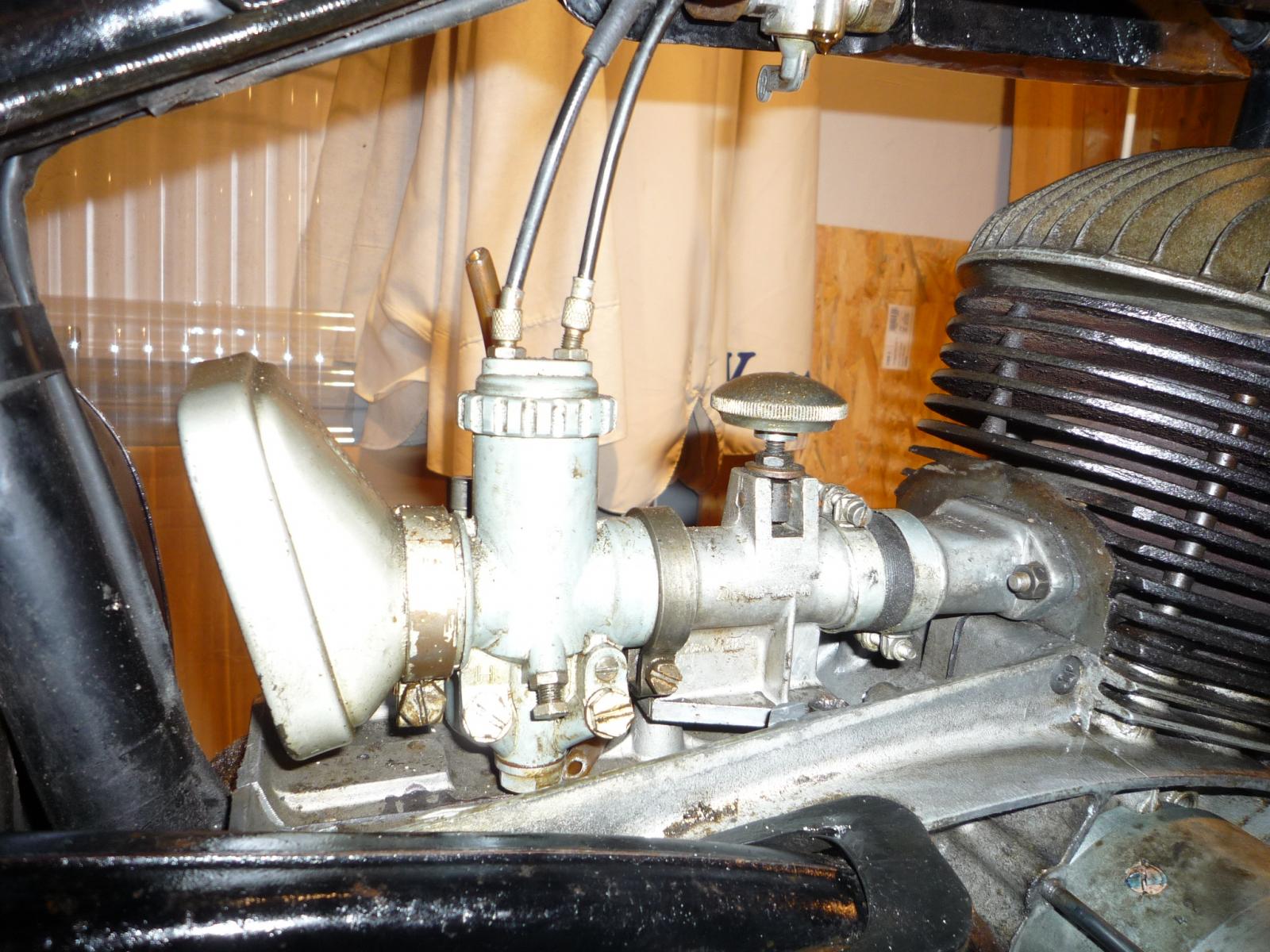

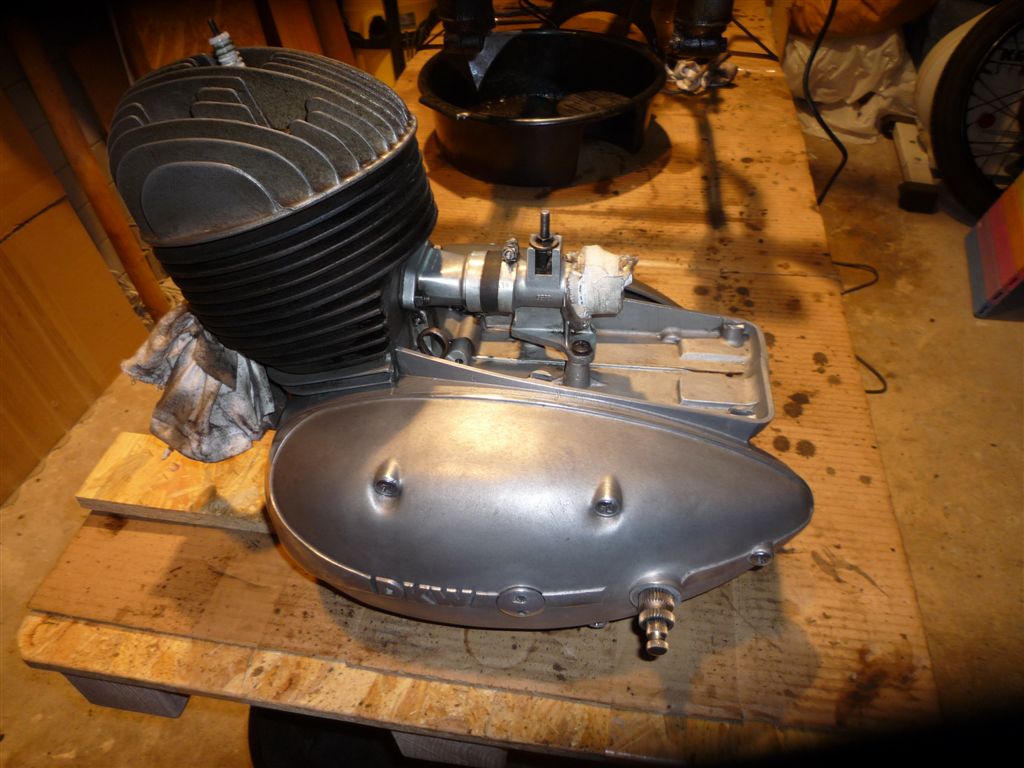

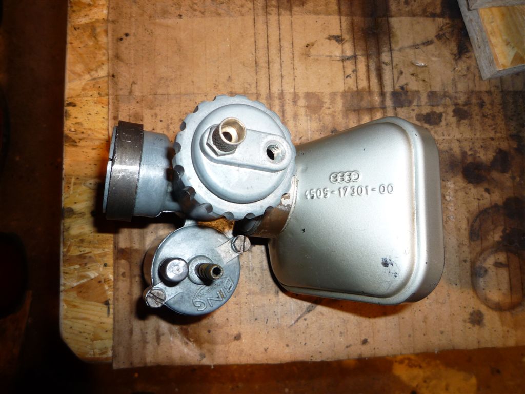

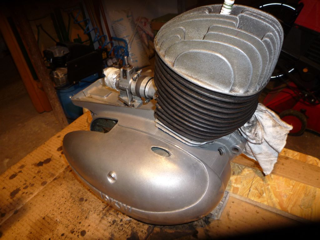

Willkommen im neuen Jahr,

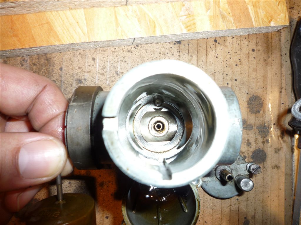

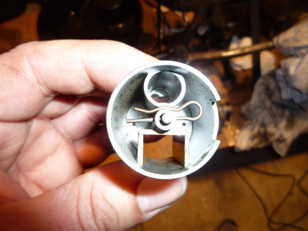

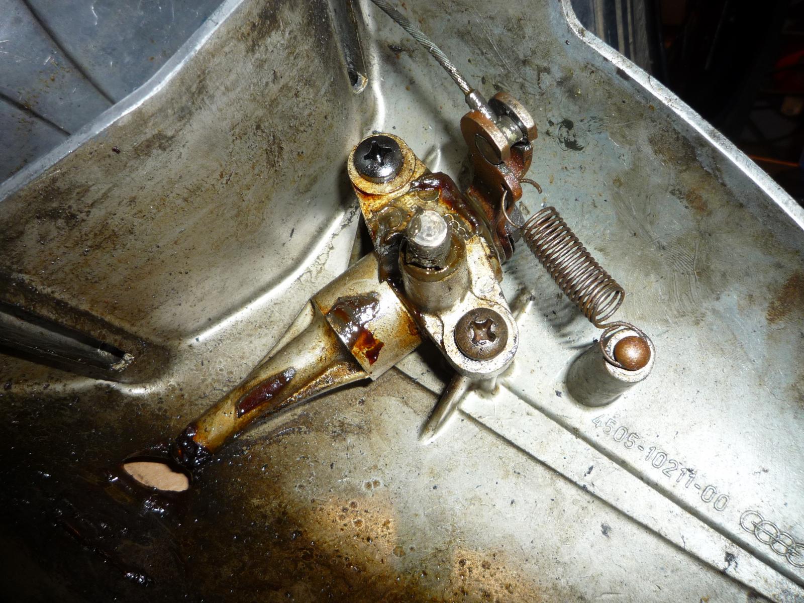

inzwischen hab ich den Motor und Vergaser gereinigt.
Der Vergaser sah wie der Rest von Innen top aus, keine Verharzung o.ä.
Bis auf das erste Bild sind alle vor der Reinigung gemacht ....
Morgen bringe ich den Motor zur Überholung.
Kichstartersegment, Kickstarter-Ritzel, Primärkette und Wellenlager müssen erneuert werden, mal sehen was noch kommt ?!+
Amper Tiger danke für die Blumen, aber nachdem ich die anderen Berichte über die Restaurationen sehr gerne lesen muss ich mich ja nun auch revanchieren.
Phönix hast Du einen Trade zu Deiner Arbeit eingestellt, würde mich interessieren?

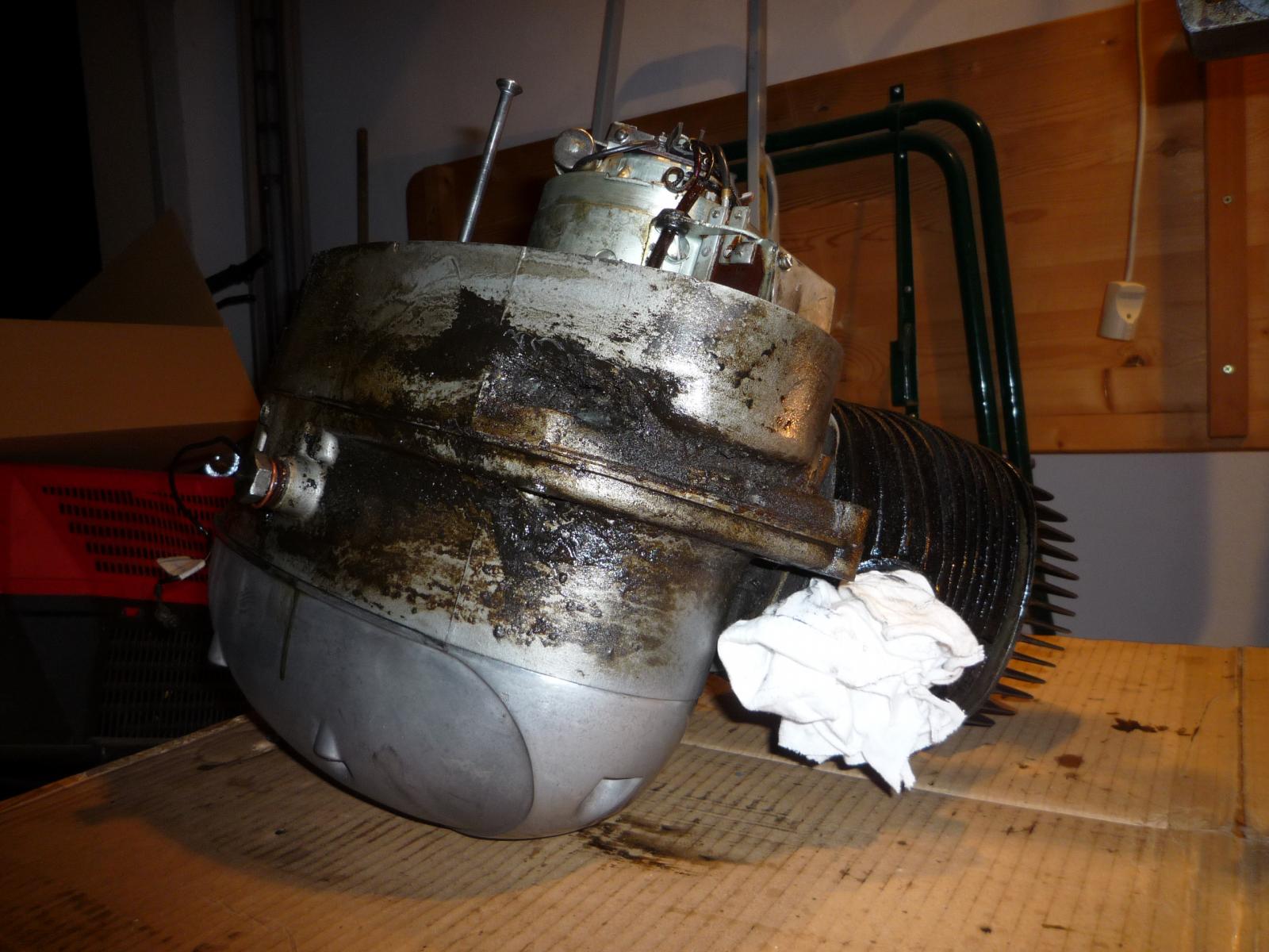

am Freitag hab ich den Motor zur Überholung gebracht.
Natürlich haben wir gleich den Deckel aufgemacht und den Zylinder gezogen ...
Am Zylinderkopf und auf dem Kolben war Ölkohle.
Zudem ist relativ viel Ölkohle in den Strömungskanälen.
Der Zylinder sieht gut aus, im Umkehrbereich keine nennenswerte Ablagerungen, Veränderungen.
Es deutet also viel darauf hin, dass die Kolbenringe nicht mehr richtig dicht waren, sind.
Das obere Pleullager (Messingbuchse) hat zum Kolbenbolzen Spiel, beides muß erneuert werden.
Das untere Pleullager konnte man natürlich noch nicht sehen, hat etwas Querspiel.
Höhenspiel war nicht zu erkennen, muß nach dem Zerlegen und reinigen aber noch genau geprüft werden.
Nun wird der Motor erstmal vollständig zerlegt, gereinigt und vermessen.
Dann sehen wir weiter.
Aber in jedem Fall sehr gut, dass ich ihn nicht einfach angeschmissen habe, sollte mal in keinem Fall tun.
Wenn möglich will ich neue Kolbenringe einbauen lassen und den Zylinder honen lassen.
Ist aber abhängig vom vorhandenen Toleranzmaß ....

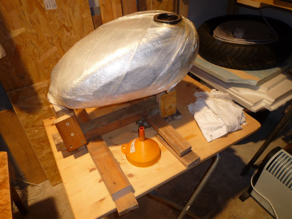

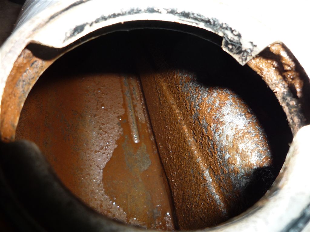

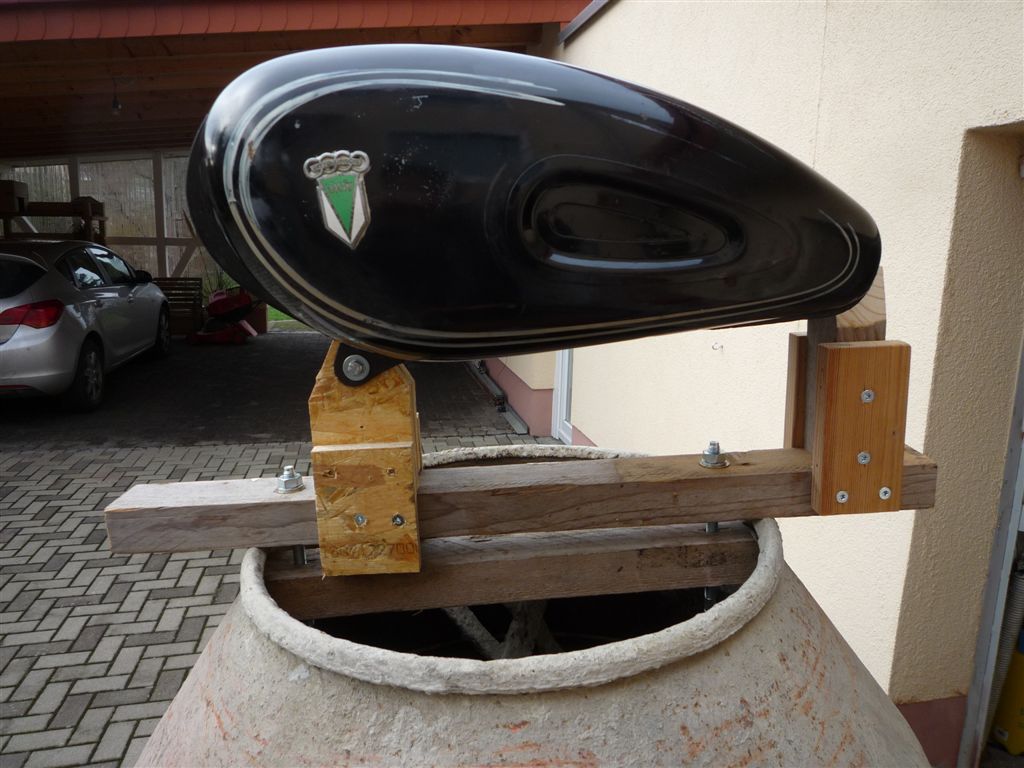

Tanksanierung
So,
gestern war ich wieder fleißig und hab mich um den Tank gekümmert.
Nachdem ich echt lange recherchiert habe und mit dem Korrosionsschutz-depot
Korrosionsschutz-Depot: Fachhandel fr Rostschutz und Fahrzeugrestaurierung
gesprochen habe, habe ich mich für folgendes Vorgehen entschieden:

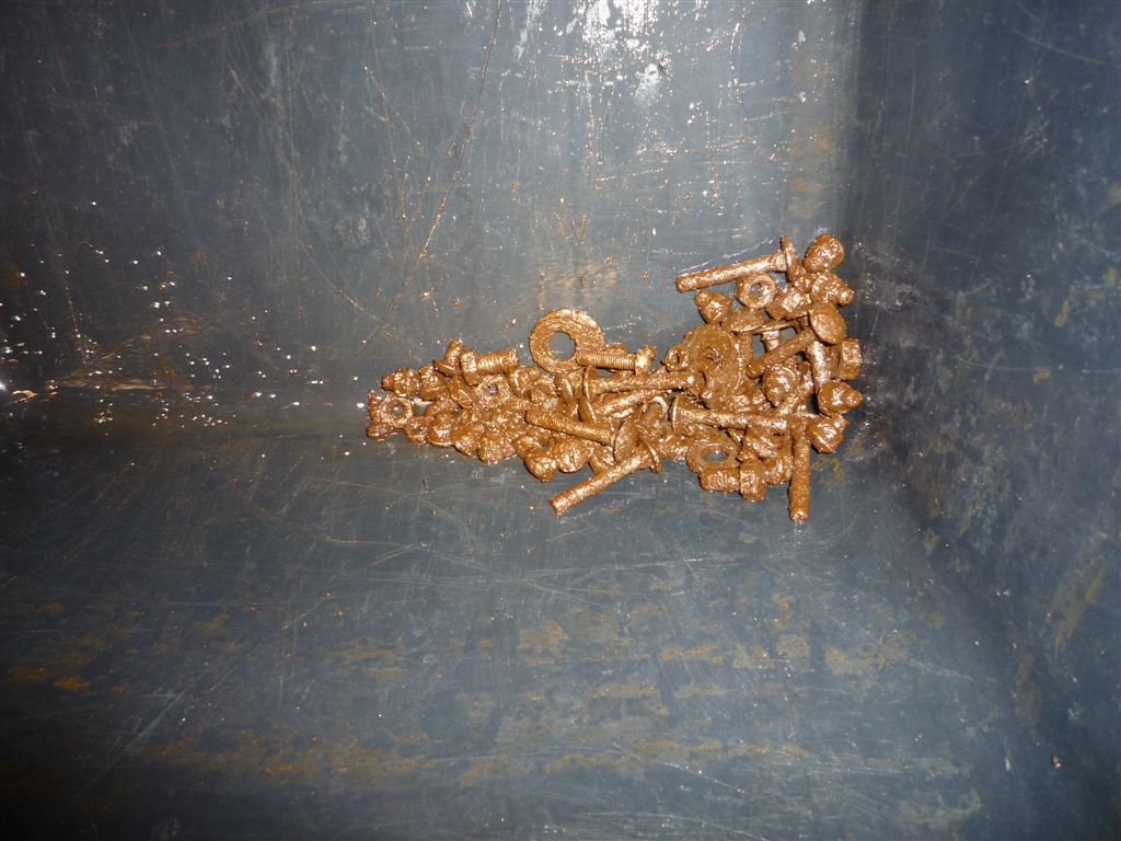

1. Tankreinigung mit Citronensäure und Schrauben
2. gut ausspülen
3. Tank randvoll mit Citronensäue füllen und 2 Tage stehen lassen
4. gut ausspülen, so leeren, dass kein Restwasser mehr drin steht
5. Oberfläche mit FERTAN Rostumwandler behandeln (250 ml), Tank schwenke, vollständig benetzen und entleeren (FERTAN aufheben)
6. Tank 2 Tage stehen lassen zur Reaktion
7. sehr gut ausspülen und trocknen lassen (Oberfläche ist jetzt durch dünne Schicht (ähnlich wie verzinken) geschützt)
Gestern habe ich die Schritte 1 bis 3 durchgeführt, Tank steht nun gefüllt da

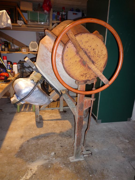

Da ich eher der Schreiner statt der Schlosser bin hab ich den Tank mit einer Holzkonstruktion auf die Mischmaschine montiert. Danach mit 5 Liter Citronensäure und 85 Teilen (Schrauben, Unterlegscheiben) gefüllt und 6 Stunden am Stück in unterschiedlichen Lagen drehen lassen.
Die Öffnung zum Benzinhahn habe ich mit einem Korken, die Tanköffnung mit einem alten Gummihandschuh und einer Holzplatte, welche ich verspannt hab, abgedichtet.
Dann ausgespült, zum Stehen ummontiert und mit Citronensäure gefüllt.
Die Citronensäure habe ich aus der Apotheke (2 Kg für 22.-). 400g auf 5 Liter und 1600g auf 12 Liter. Sollte einen PH-Wert von ca. 3,5 ergeben.

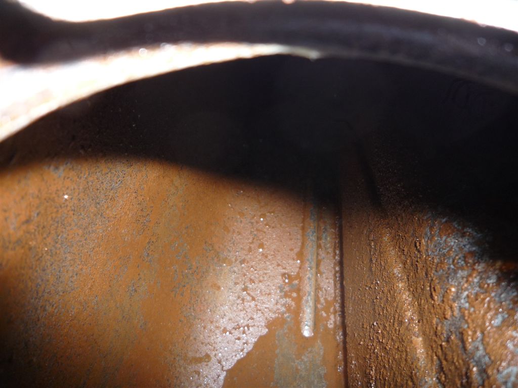

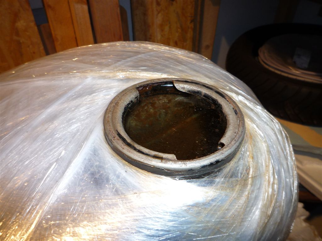

Ergebnis
Um ehrlich zu sein hatte ich mich durch die Reinigung ein besseres Ergebnis gewünscht.
Liegt aber vielleicht auch daran, dass der Tank echt schlimm aussieht und starke Ablagerungen vorhanden sind
Ich bin gespannt was nun die Säure noch löst und wie er morgen nach der Reinigung aussieht.
Dann werde ich FERTAN einsetzen. Ich hoffe es löst die Rostschuppen, -beläge welche auf der Oberfläche sitzen.
Zur Not muss ich danach halt noch mal ran ....
Parallel hab ich mich etwas um den Auspuff gekümmert.
Die "Nevr-Dull" (z.B. von Louis) ist echt sehr gut, holt den letzten Rest vom Chrom raus und entfernt alles Dreck, Farben etc.. Sehr zu empfehlen.

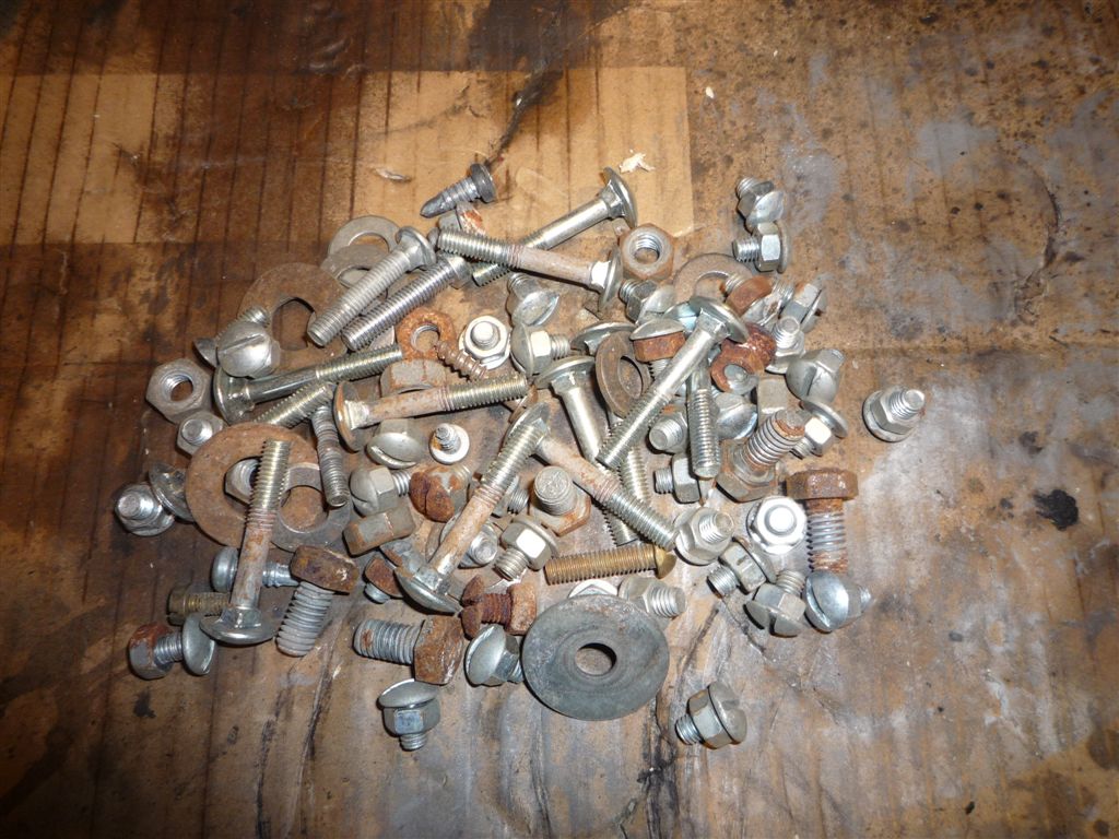

Wie waehre es dem tank ein oder zwei liter diesel rein zu giessen, ein paar handvoll M5 mutter dazu und schutteln was das zeug haellt ?
ChristophGL
22.06.2013
5
Leichlingen
K75RT / R 850RT
Meine DKW ist komplett zerlegt sandgestrahlt & verzinkt ... Bilder einzustellen wären noch zu früh

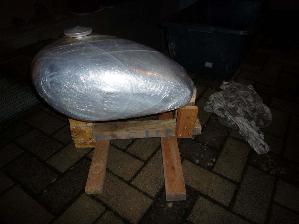

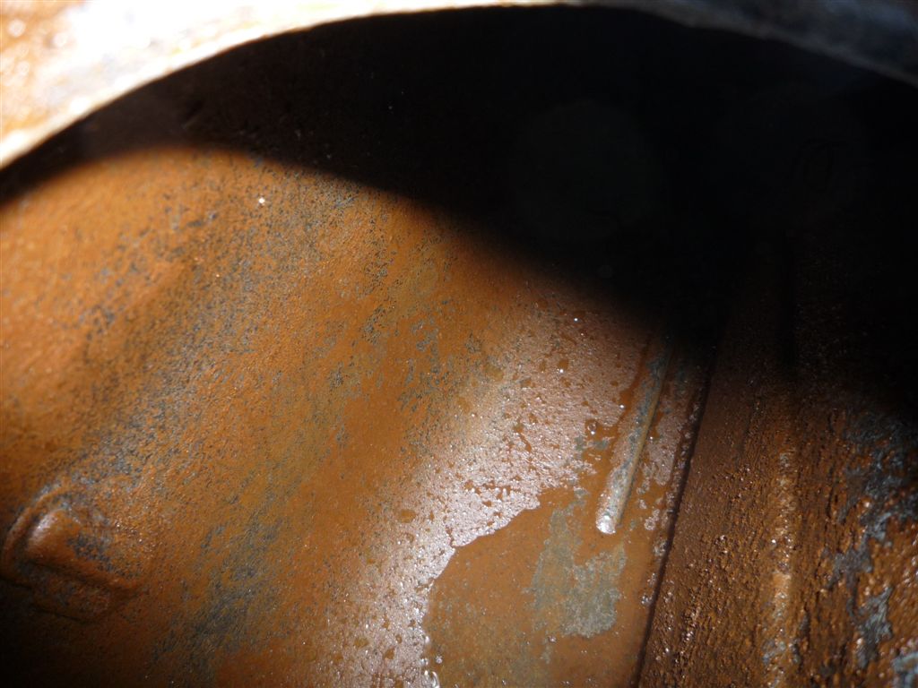

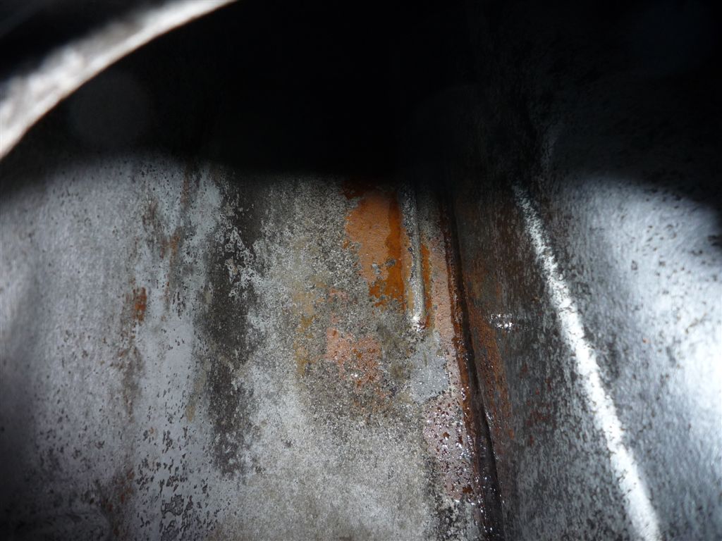

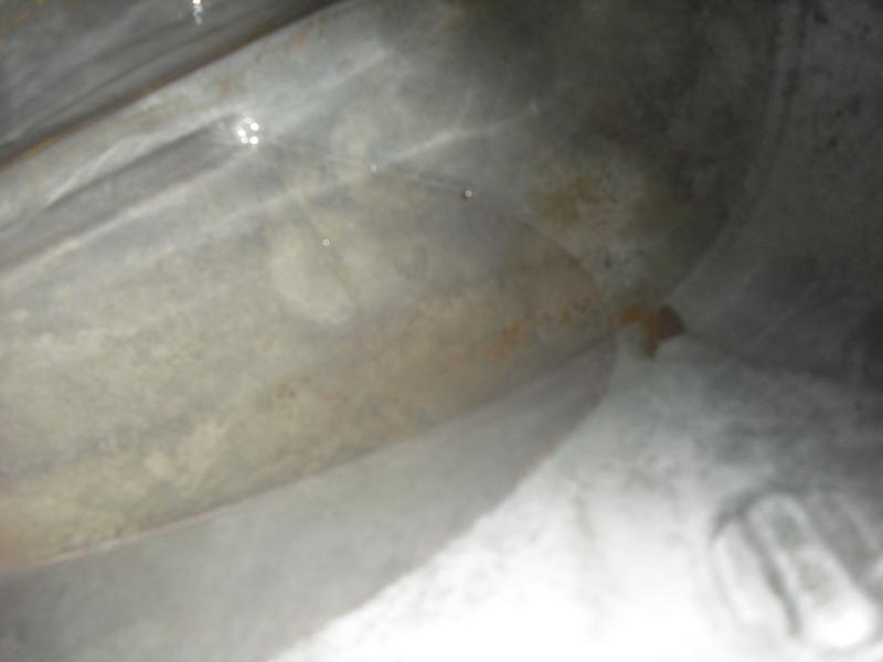

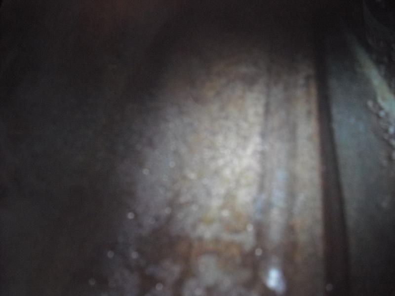

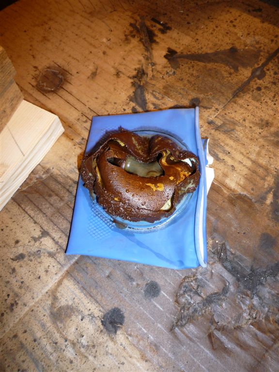

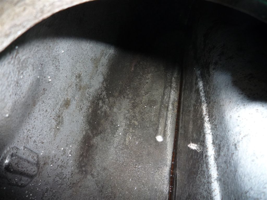

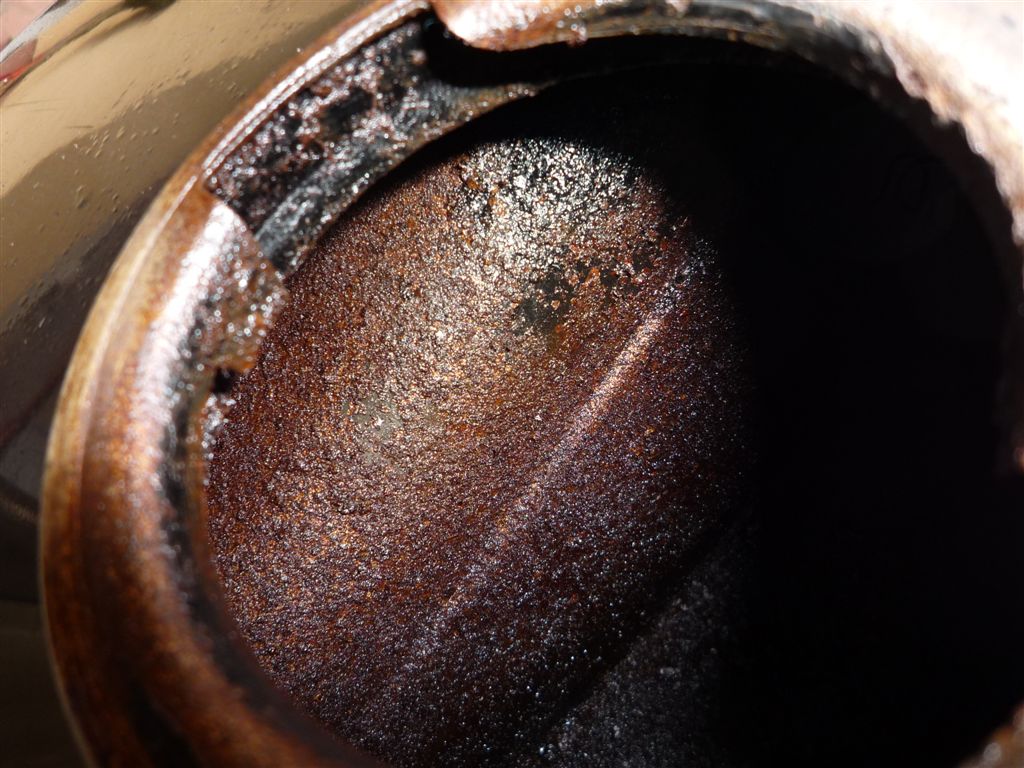

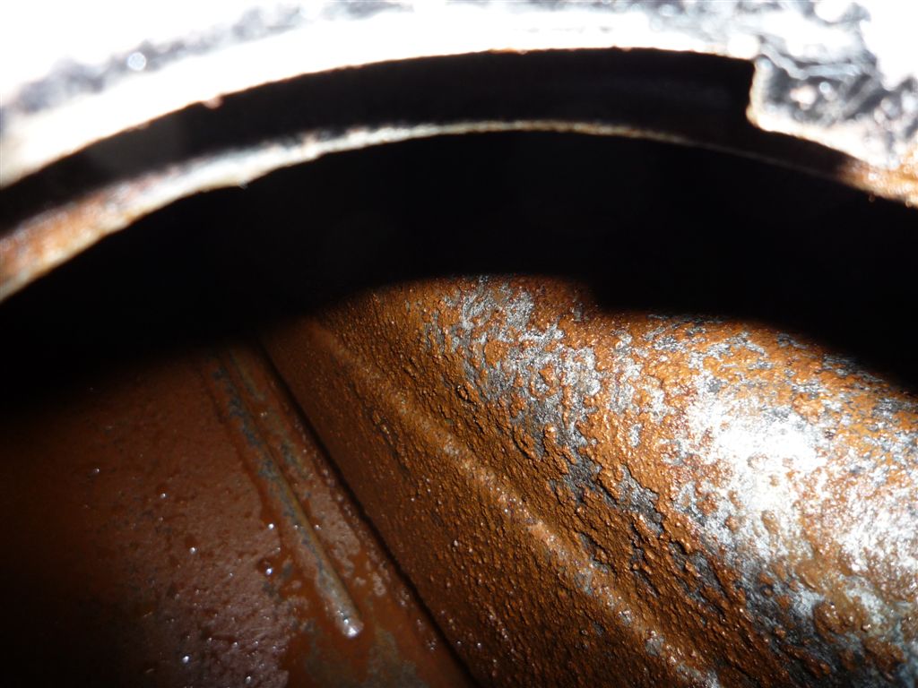

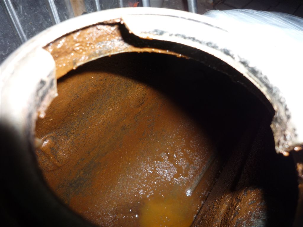

gestern Abend hab ich den Tank nach dem er noch 2 Tagen mit Citronensäure stand geleert.
Super, es hat sich noch einiges gelöst.
Nach dem Spülen sah er schon gut aus (Bild 4).
Danach hab ich 240g Ablussreiniger auf 1 Liter warmes Wasser gegeben und nochmals mit den Schrauben per Hand geschüttelt.
Ist echt heiß geworden, hab erstmal den Tank von außen mit Wasser kurz gekühlt, hatte Angst um den Lack.
Nach ca. 1 Stunden und mehrfachem Schütteln alles ausgegossen und gespült.
Jetzt ist der Tank echt sauber, bin super zufrieden (Bild 5).
Anschließend habe ich nochmals mit Citronensäure zur ersten Passivierung gespült, so steht er jetzt.
Nach dem Leeren noch ordentlich mit Wasser ausspülen und dann den feuchten, aber nicht nassen Tank mit FERTAN zur endgültigen Passivierung schwenken, 250ml reichen hierzu. Den Rest abgießen und aufheben. 2 Tage stehen lassen und danach so lange spülen bis klares Wasser kommt. Dann ordentlich trocknen und zur Sicherheit bis zur ersten Füllung mit 2-Takt Öl ausschwenken.
Anbei ein paar Bilder der Historie zum Tank.
