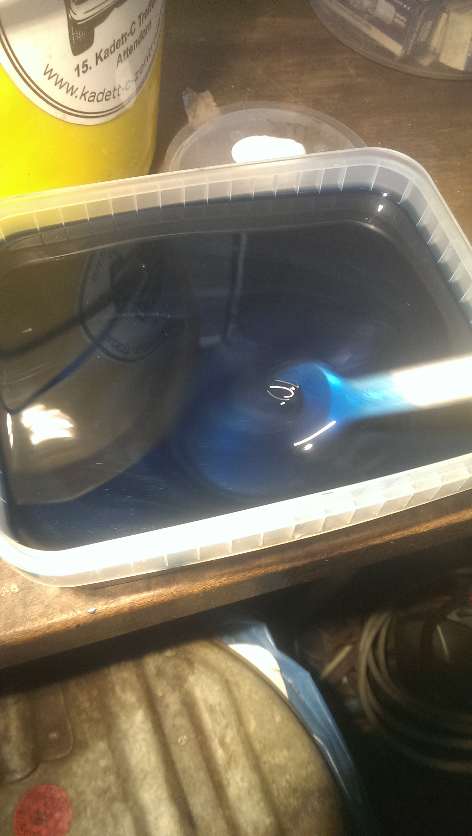

Ölwechsel sämtlicher Öle. Hier zeigte sich, das das Getriebeöl, sowie auch Hinterachsöl, mit sehr viel Abrieb versetzt war. Das machte einen schon etwas stutzig, aber noch nicht nervous, bzw. ich redete mir das schön.

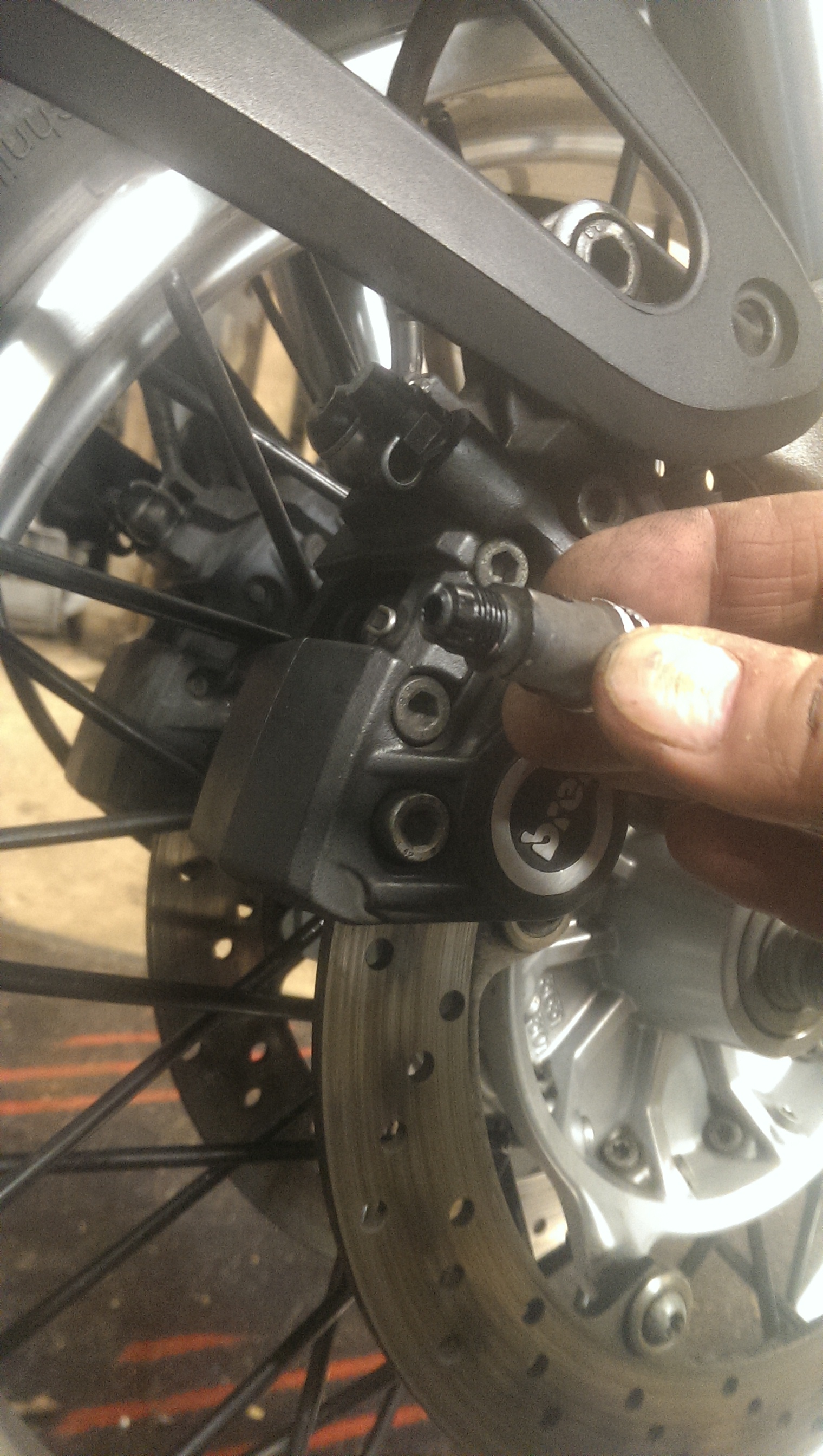

Bremsflüssigkeit und Co wurde auch noch getauscht, wobei da erstmal die BMW Bremsenentlüfter die Sache verzögerten, da sie von mir ausgetauscht werden mußten. Hier und da fehlten noch Schräubchen, welche problemlos über Leebmann24 nachbestellt werden konnten.

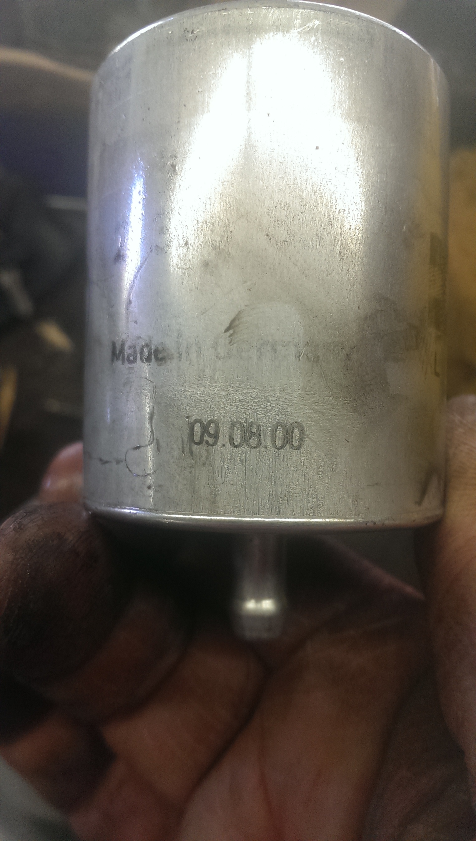

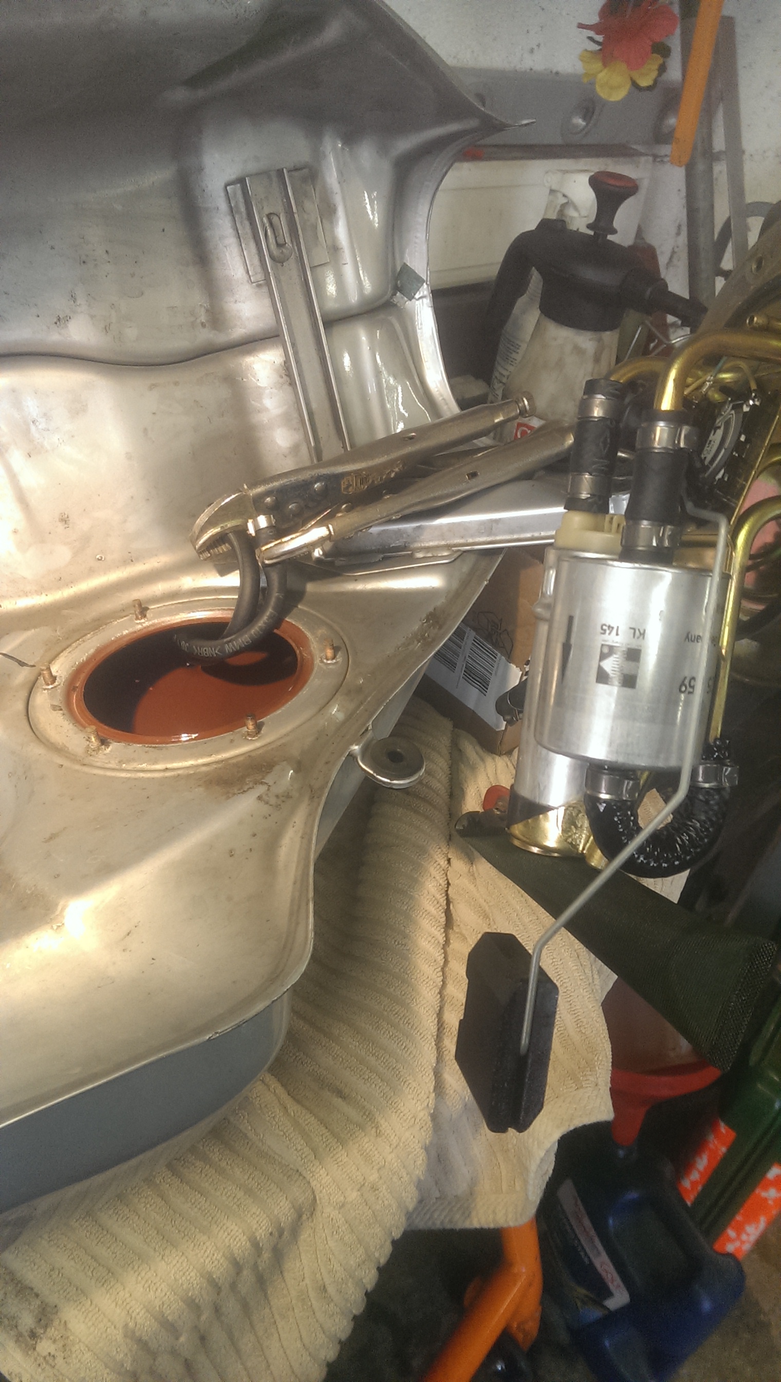

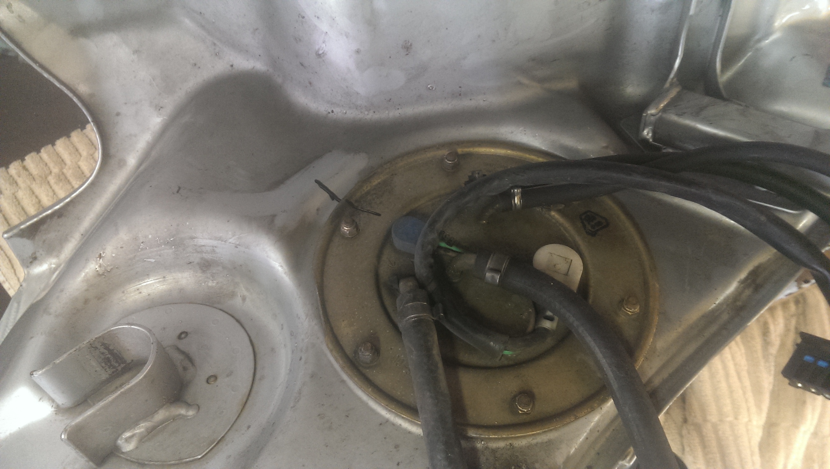

Der Tausch des Benzinfilters war noch etwas kniffeliger, aber gelang auch. Hier stellte ich fest das der verbaute mit Produktionsdatum 08.00 wohl noch der erste sein dürfte und das nach 92tkm. Soviel zu der Tatsache immer in einer BMW-orientierten Werkstatt gewesen zu sein.

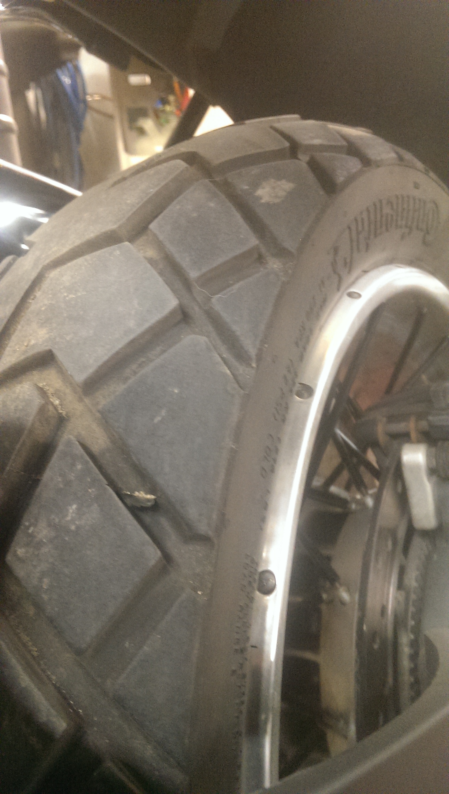

Letzte Woche ging es dann auf zu einer großen Eifelrunde.
Ich bin ja die letzten zwei Jahre und 30tkm auf meiner KTM Superduke 1290 zu Hause gewesen. Da ist ja alles komplett anders, Mörder Drehmoment, bretthart, sau viel Schräglagenfreiheit und im Gegensatz zur GS ein winzlig von Motorrad, mit 189 kg Trockengewicht super leicht zu händeln..
Aber.....hat man sich einmal mit der GS angefreundet und den Spirit verstanden, so kommt richtig Freude auf. Kein hektisches Kurvenräubern, nein gleichmäßig durchgleiten und das auch nicht gerade langsam. Sie ist nie fordernt, eher so wie wir machen das schon. Es macht Spaß.
Ich mag sie jetzt schon.:hit: Mal kurz abseits der Strasse mußte sie sich auch schon beweisen, also Schotter und leichte Sandpassagen gingen in Anbetracht des Gewichts recht gut.
Naja, die Reifenkante ist halt schnell erreicht.:D

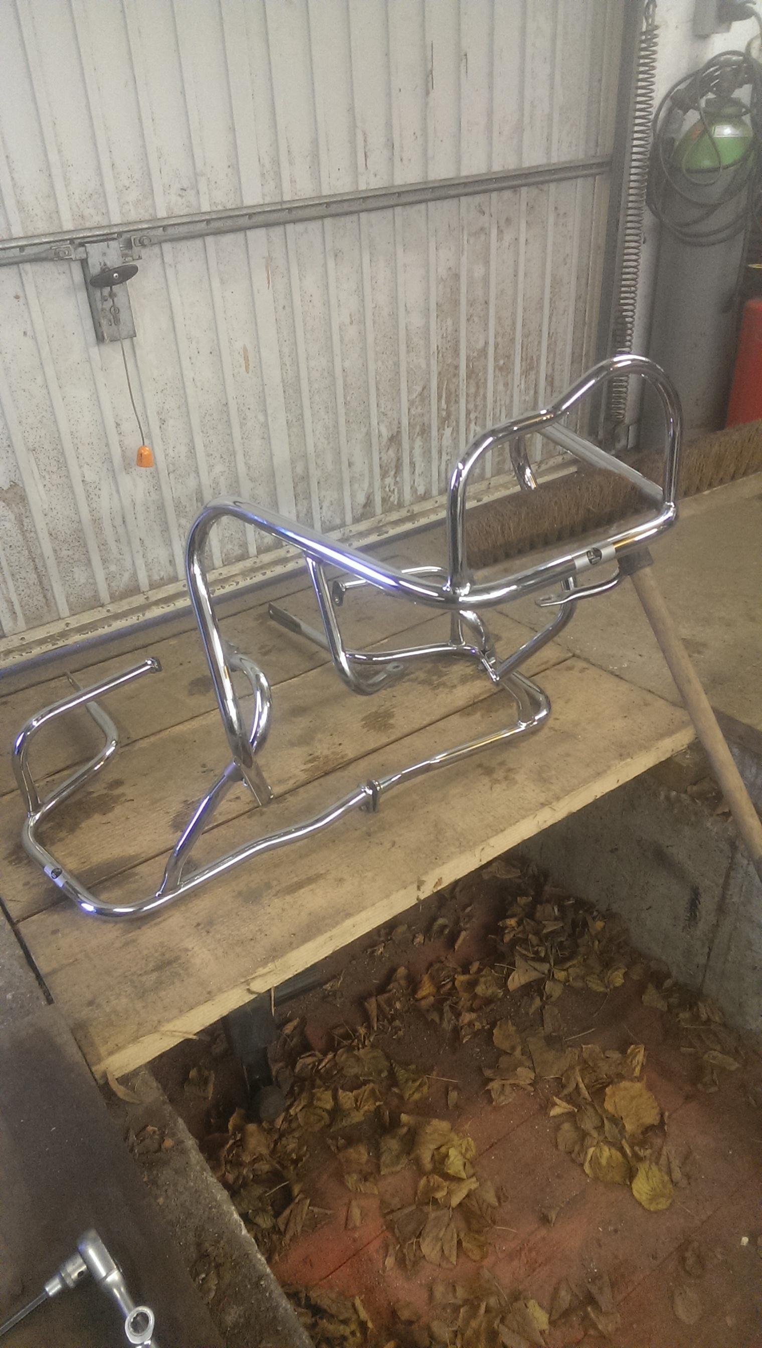

Zwischendurch wurde dann noch etwas abgespeckt. Das H&B Rohrgedöns wurde demontiert.

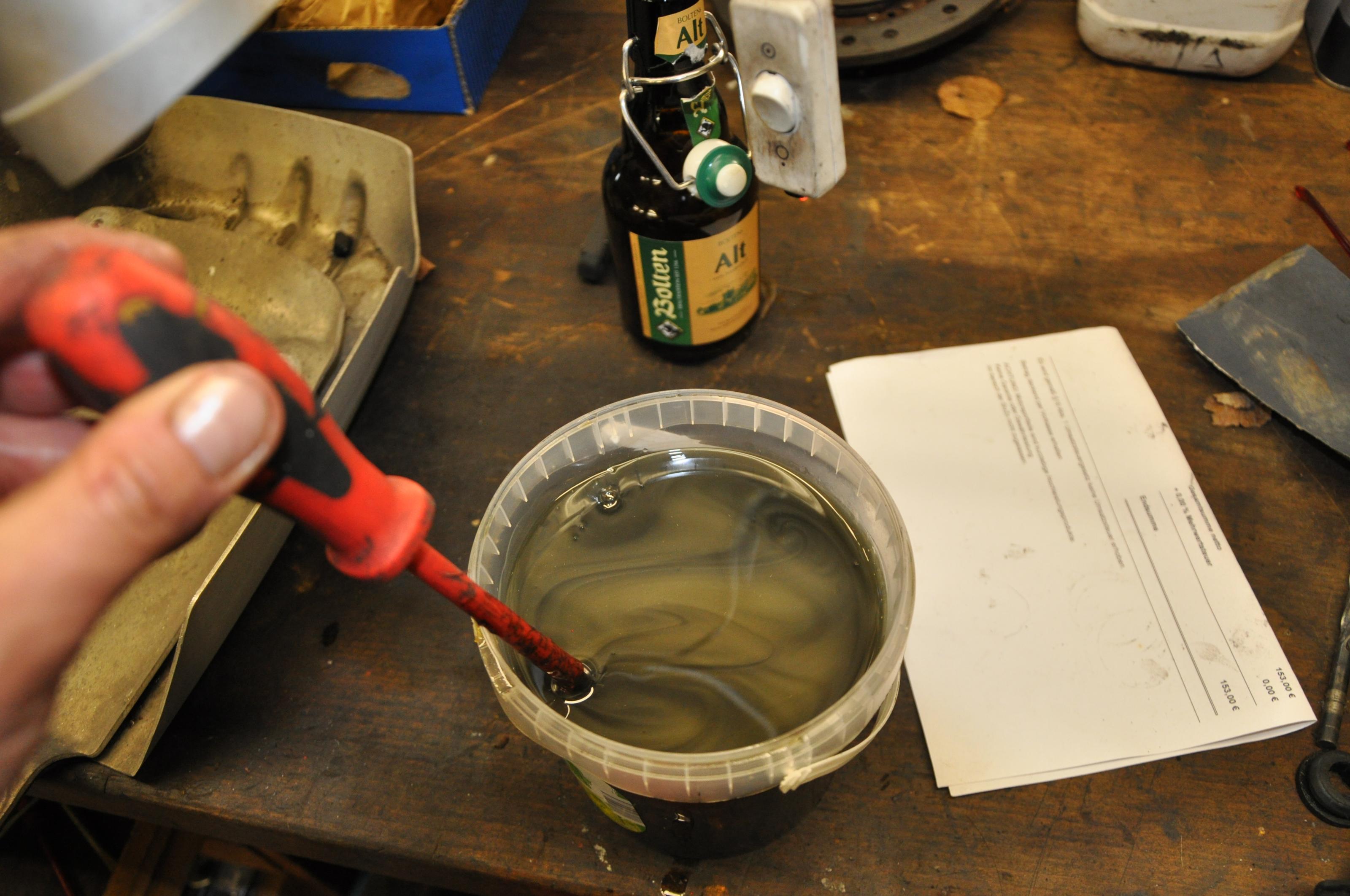

Zu Hause hab ich dann direkt das neue Getriebeöl abgelassen um es mal genauer zu betrachten.
Bereits nach 1000km wieder voller Abrieb. O.K, ein Teil davon wird der Rest von vor dem ersten Wechsel noch sein, aber das Getriebe hat da sicherlich ein Problem. Glücklicherweise bin ich da schraubertechnisch etwas bewandert und somit steht meine Gisela bereits in meiner Hobbywerkstatt und wartet darauf ihr Getriebe ab zu geben.

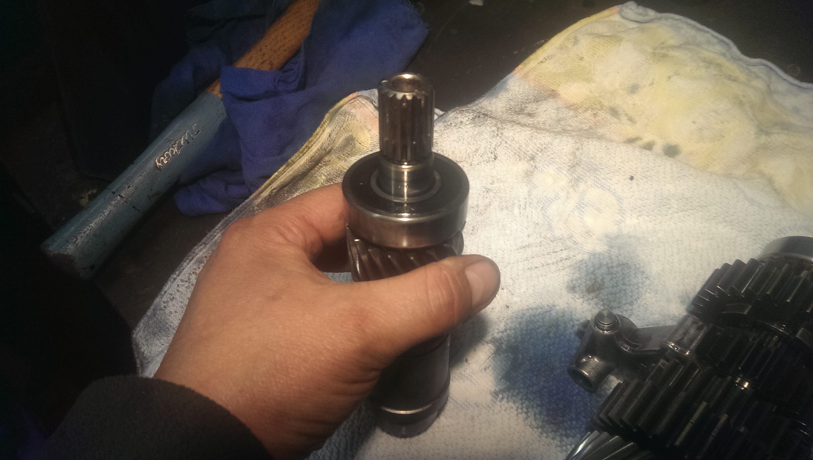

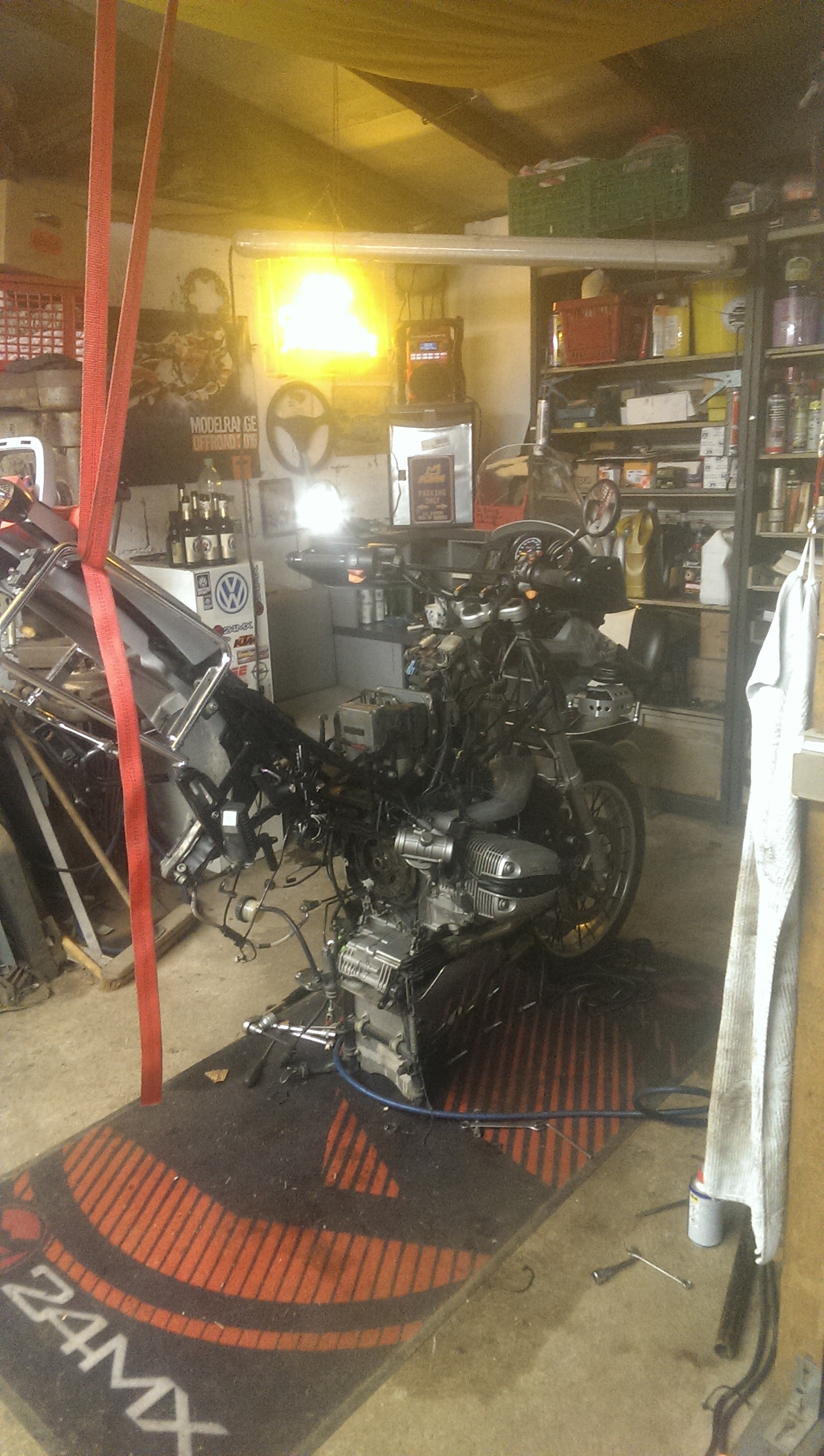

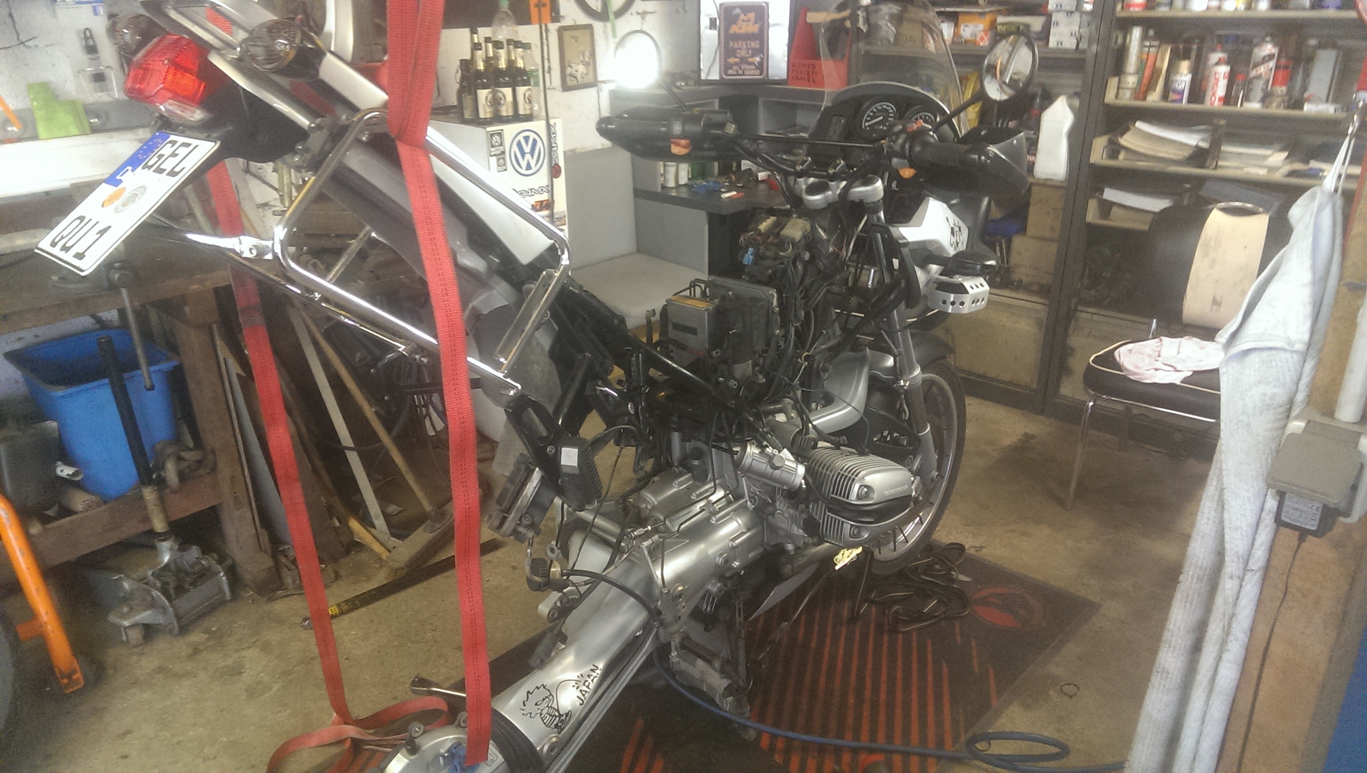

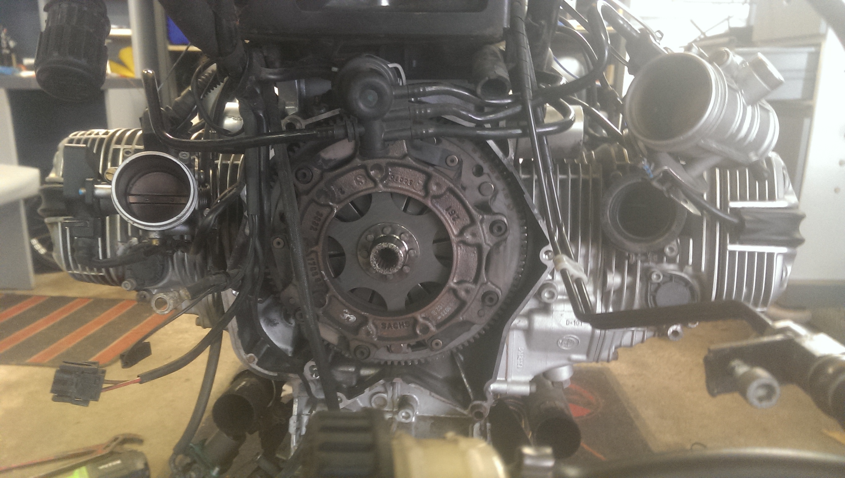

Heute ging es dann los. Es sollte dem Getriebeheulen an den Kragen gehen.

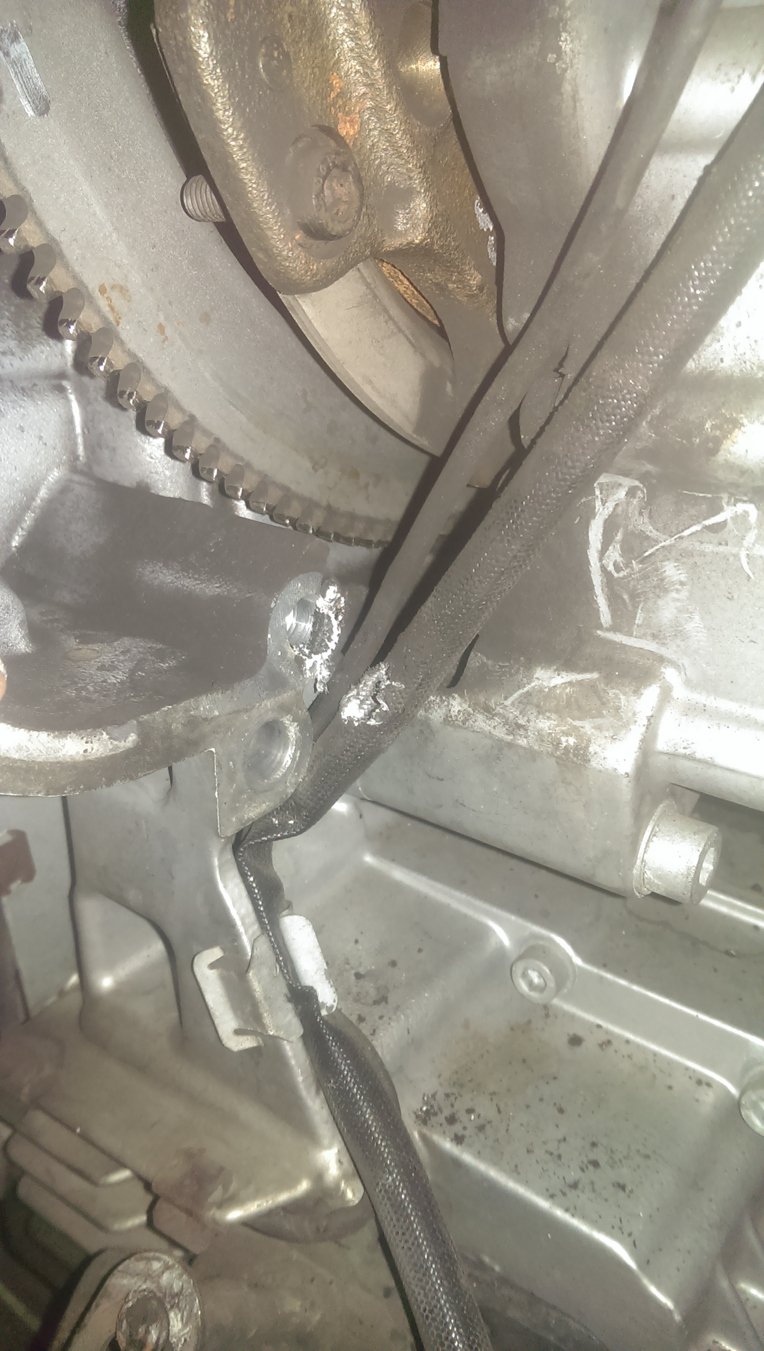

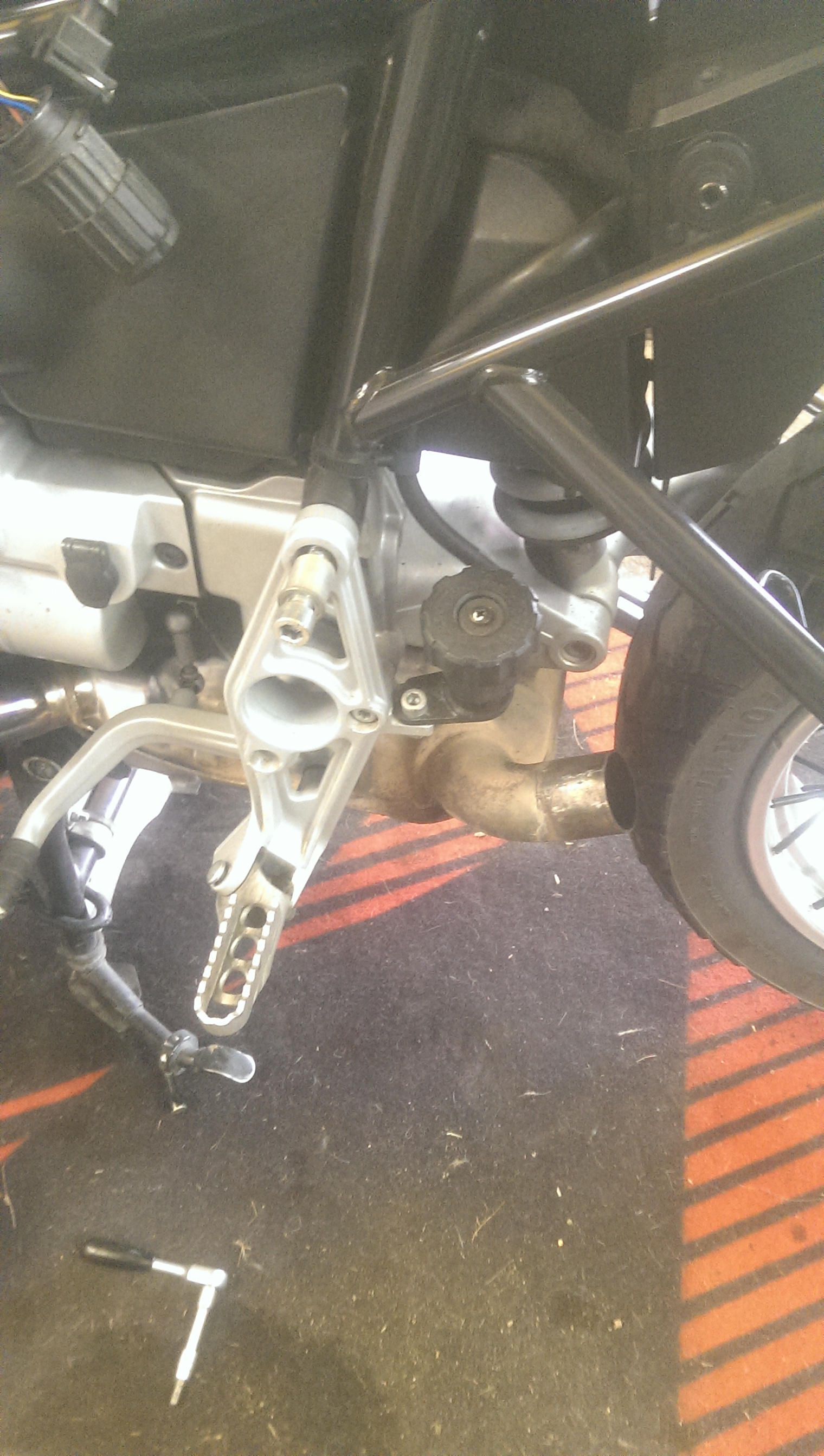

Zum Anfang offenbahrte sich direkt ein Mangel. Die untere Schraube des Anlasseres war lose, warum das zeigte sich bald. Es wurde bei der Montage das Kabel zum Seitenständer eingeklemmt. Dieses hat natürlich nachgegeben und somit war die Schraube lose. Es handelt sich zudem um einen Zubehör-Anlasser. Also wird dieser schon ma lausgetauscht worden sein.
Nach ca 3,5 h war das Getriebe draußen.

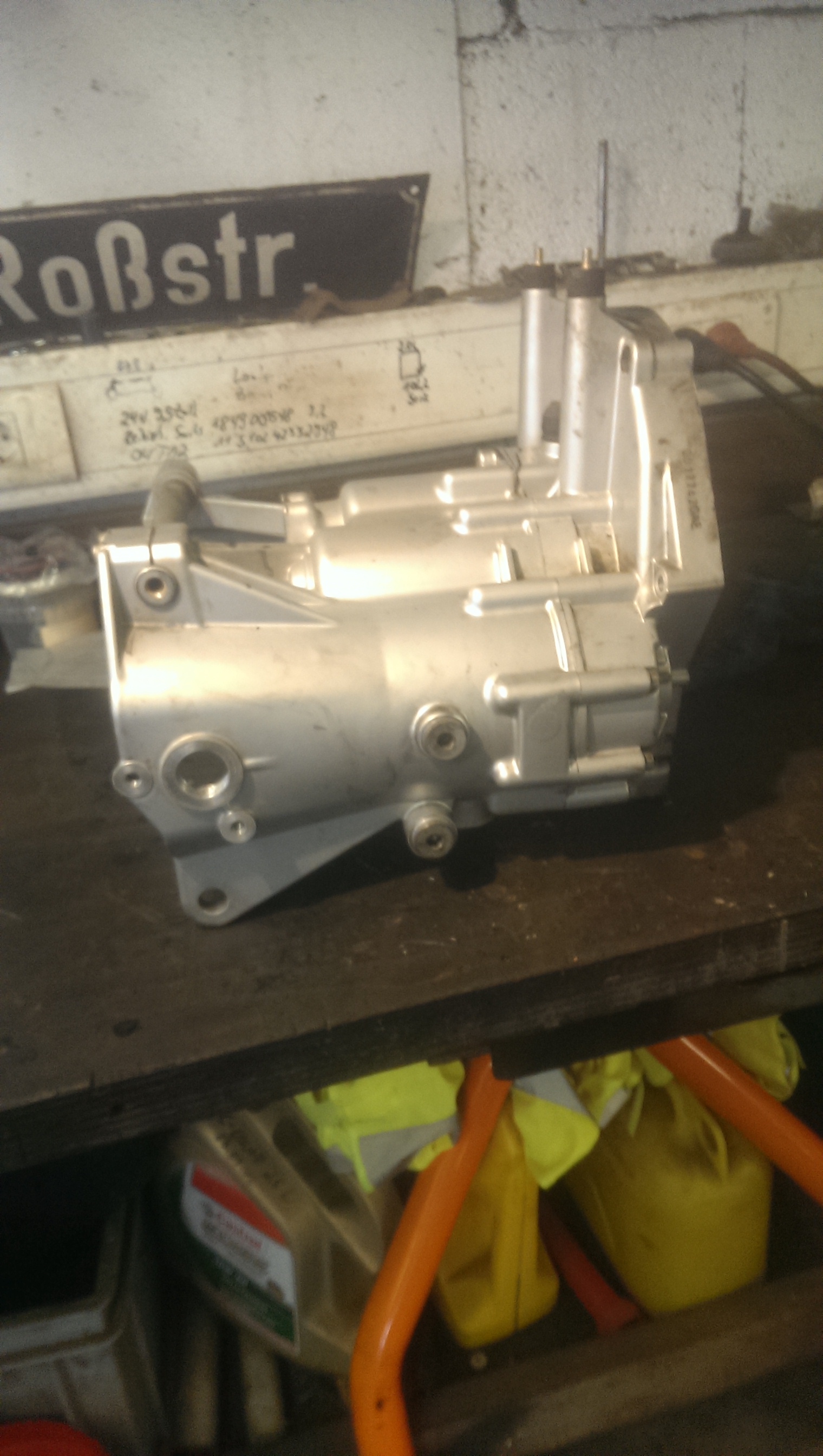

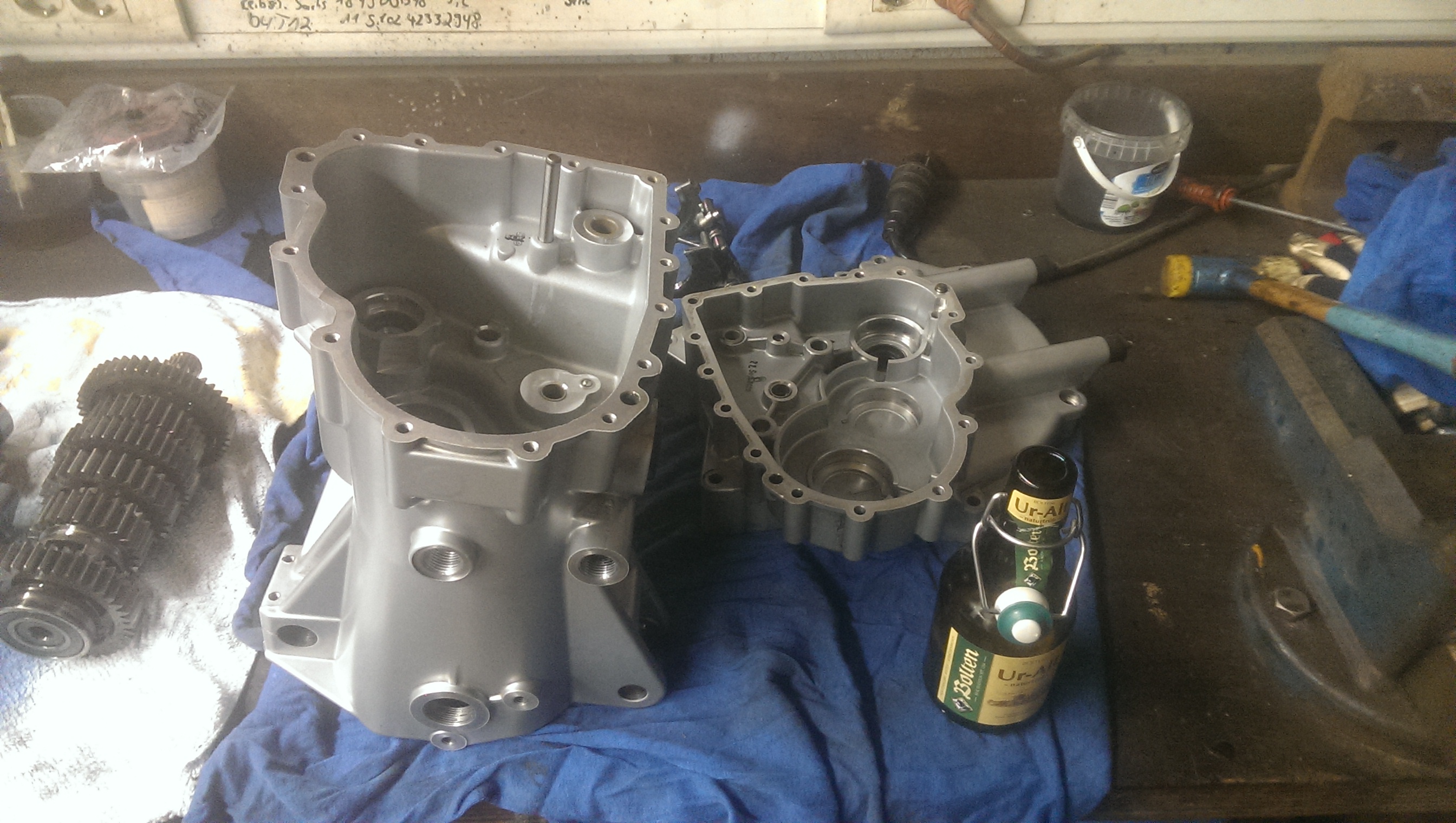

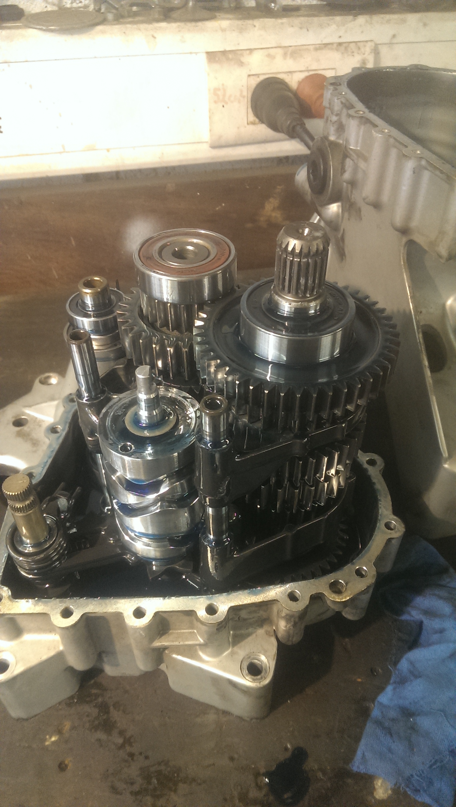

Dann kam der Heißluftfön zum Einsatz....

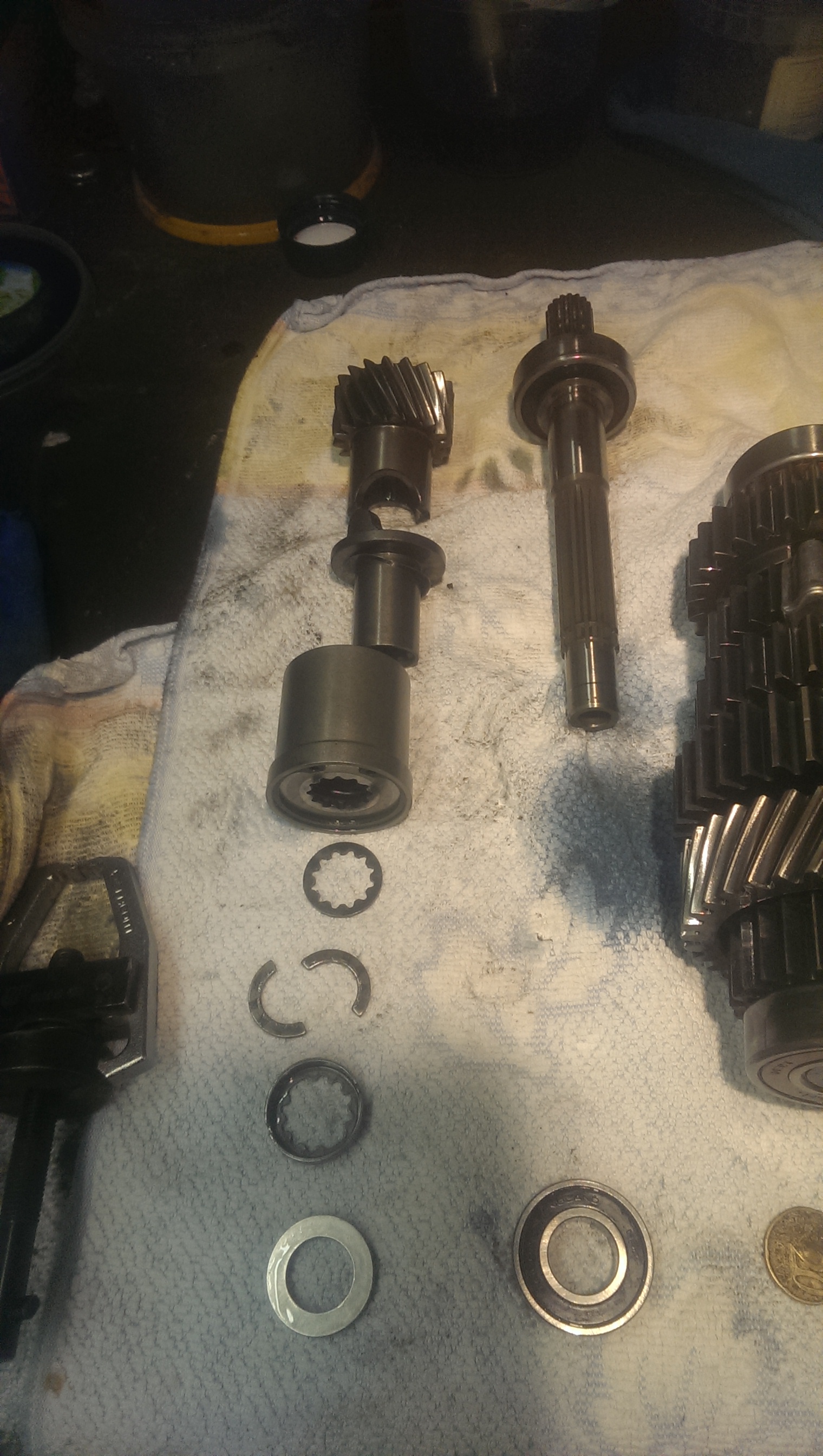

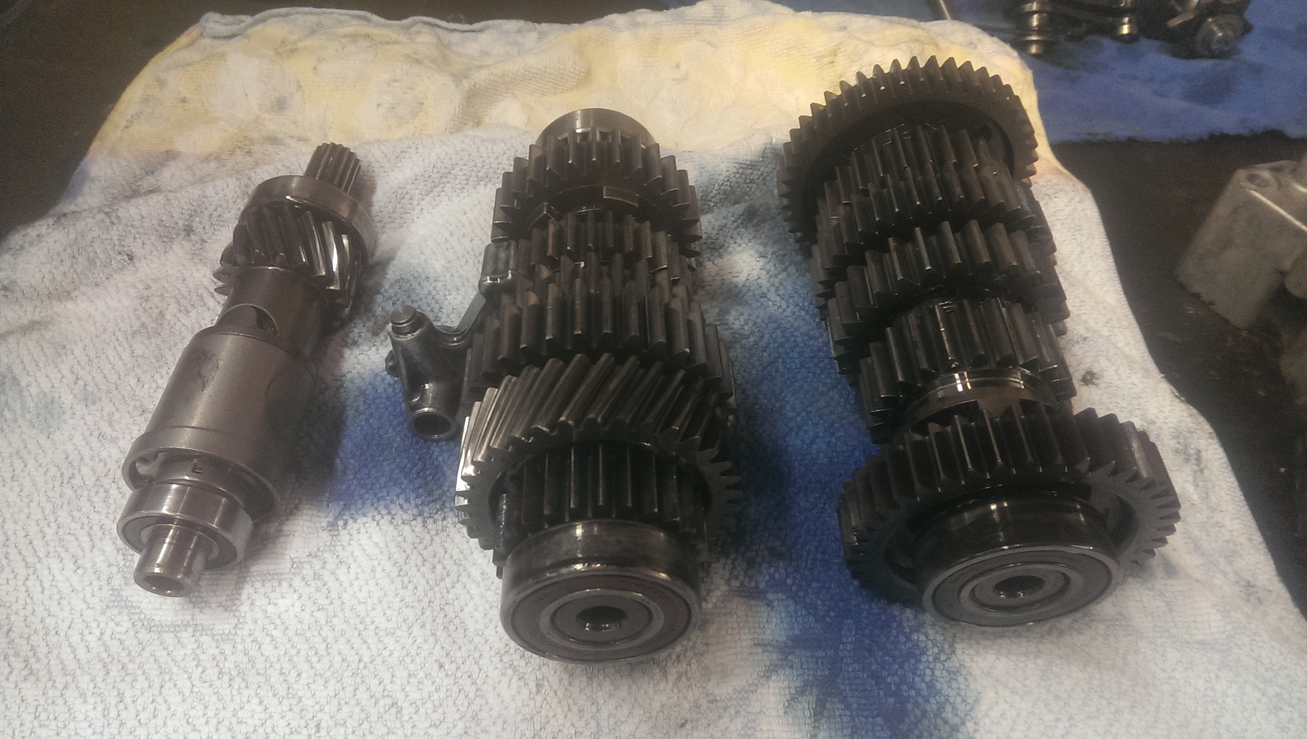

Da ist die Heulsuse. Das Eingangslager der Antriebswelle ist defekt. Alleanderen Lager waren noch fit.
Dann noch alles schon gereinigt und dann war erstmal Feierabend.
Morgen geht´s weiter.
Jetzt stellt sich noch die Frage ob man direkt die Kupplung erneuert. Das ist momentan ja nun ein klacks.

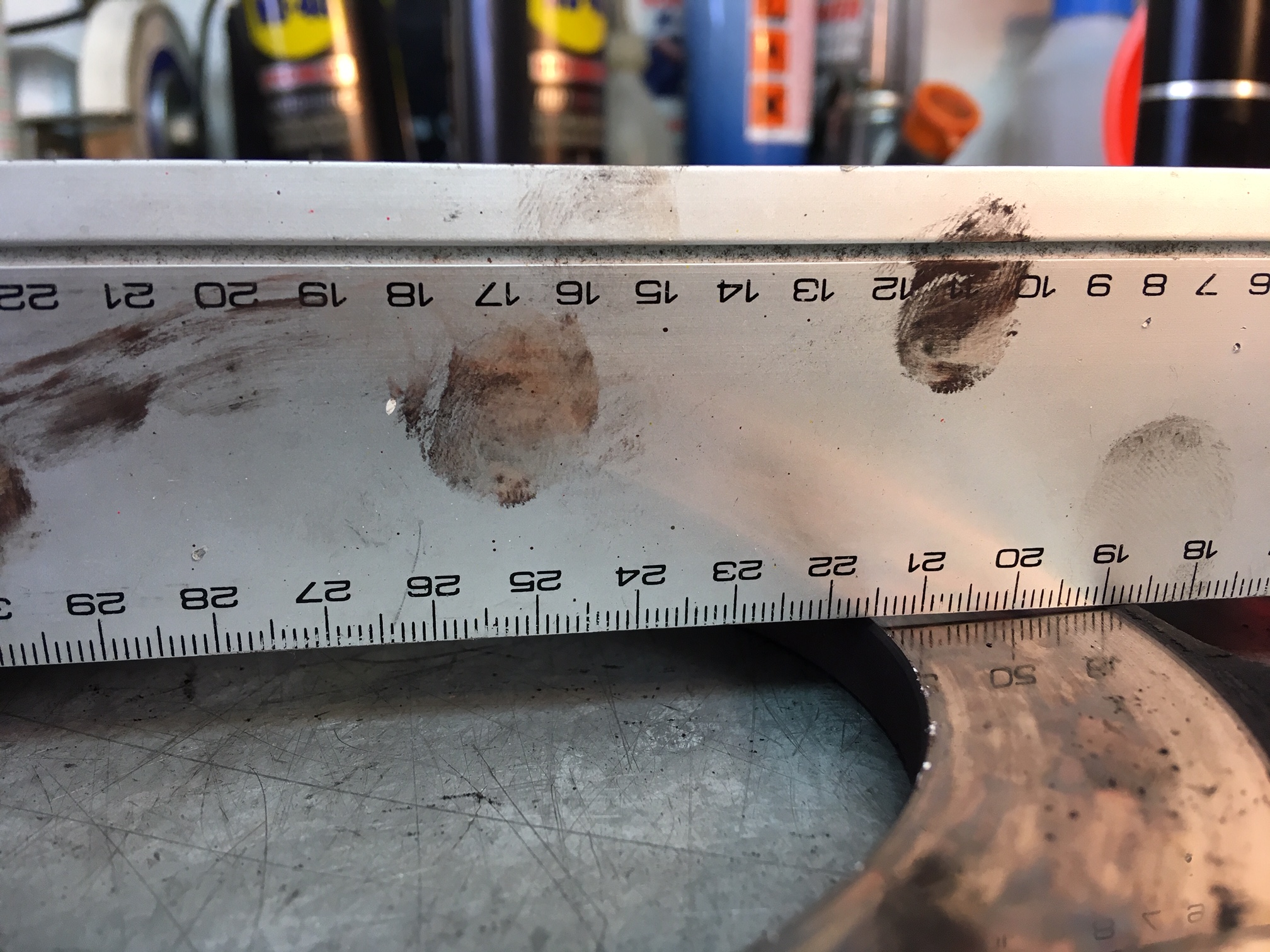

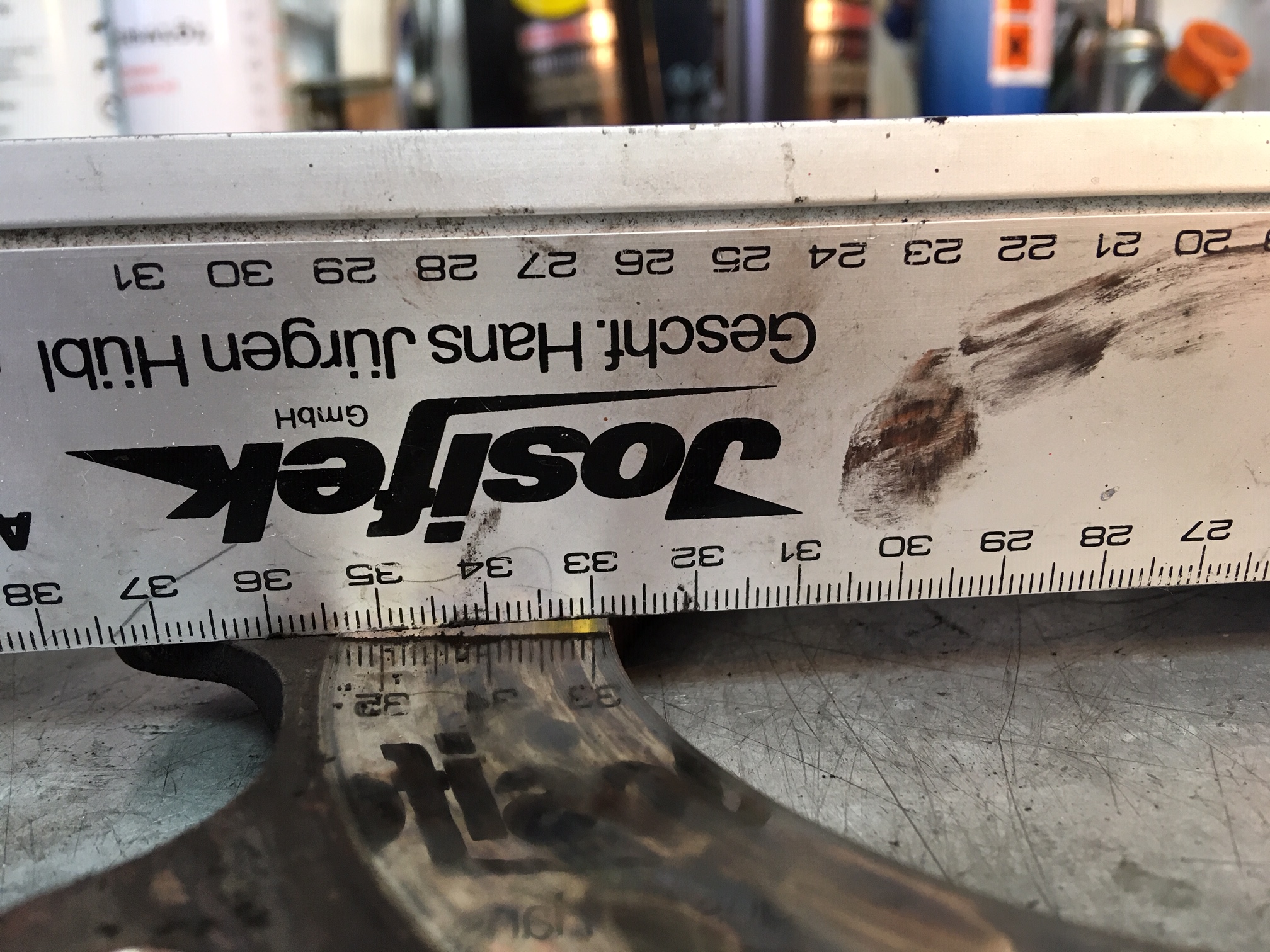

die kupplung fährt sich „tonnig“ ab. neuer belag auf alten druckplatten wird nix!
leg mal ein lineal radial über die metall-druckplatten, dann weißt du bescheid!

Laut Aufbauskizze bei leebmann besitzt die Antriebswelle einen Sicherrungsring. Den gab es bei meiner Welle definitiv nicht.
Ich wüßte auch nicht, wo der noch reinpassen sollte. Wenn dann mit in der Nut der Sicherungsstreifen?
Ist die Zeichnung falsch, was ich mir kaum vorstellen kann, oder fehlt der wirklich bei mir.

Ich hab´s selber raus bekommen. Der Sprengring sitzt nicht auf der Welle, sondern in dem Zylinder mit der Feder des Ruckdämpfers. Der ist halt größenmäßig etwas klein dargestellt.
Die Kupplung hab ich dann auch ausgebaut. Mit 5,4mm Stärke wäre es zwar noch eine zeitlang gut gegangen, aber jetzt wird gewechselt. Die Q soll ja noch einige km bei mir bleiben und ich habe nicht wirklich Lust das Getriebe nochmals aus zu bauen.
