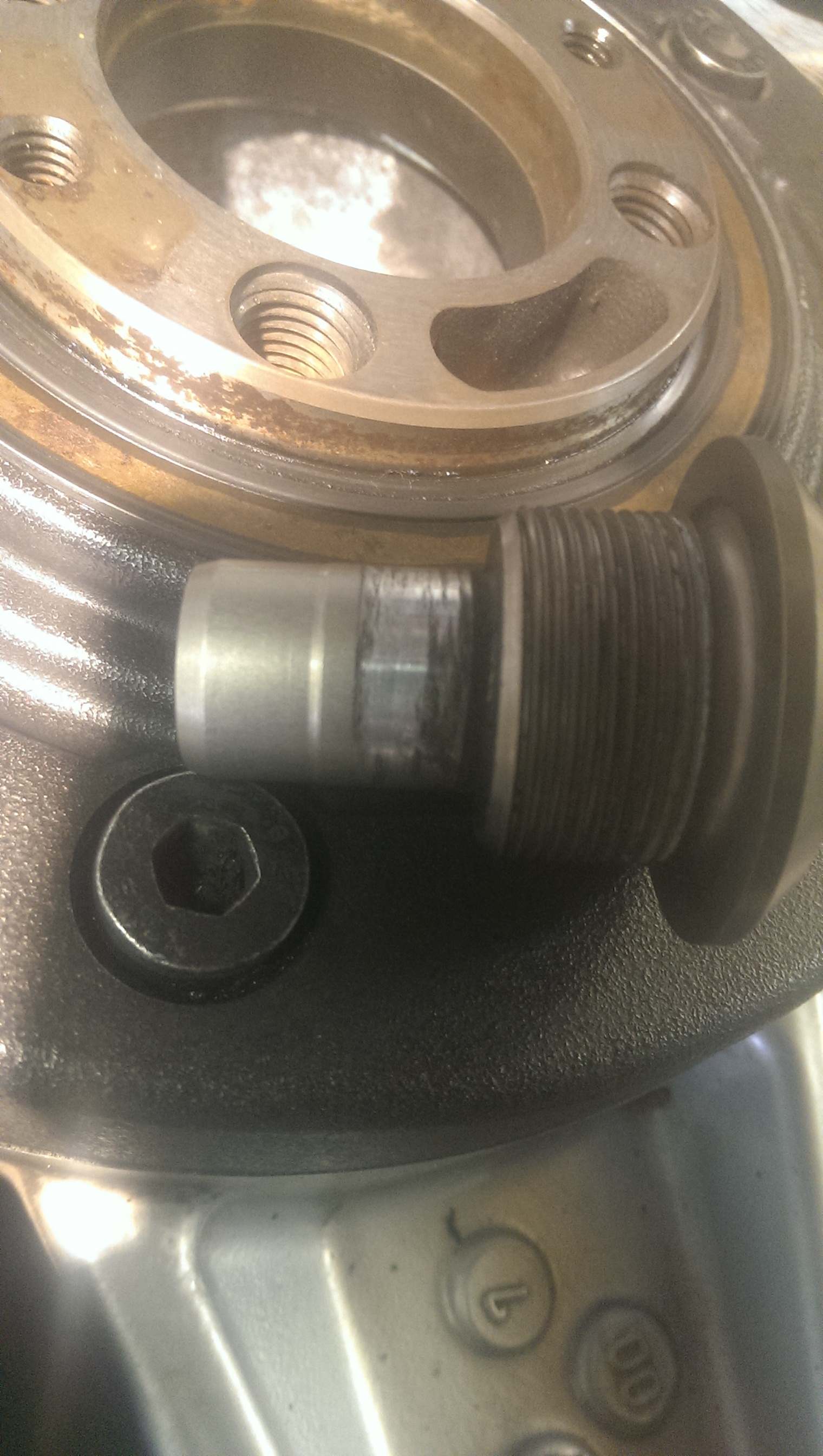

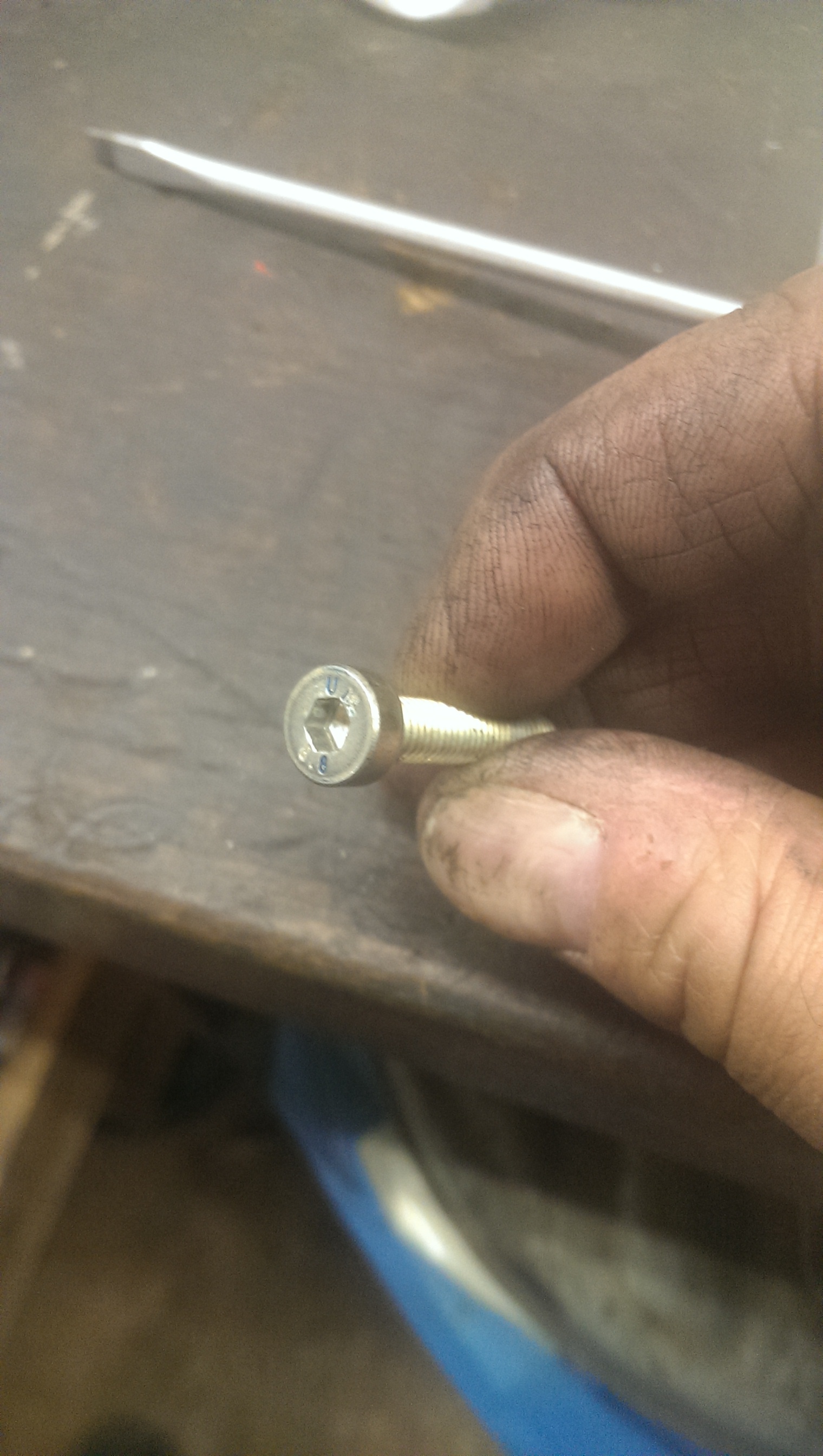

Moin.

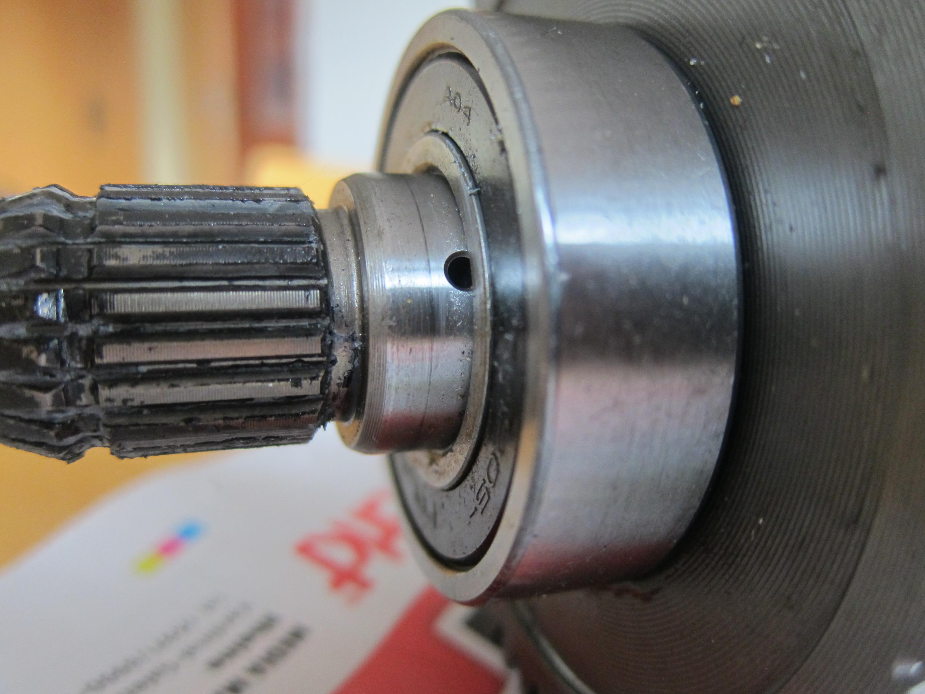

Ja das mit der Bohrung ist so
(Bild ist allerdings nicht von mir)
Ich habe das Böse WD 40 entdeckt, hmhmhm!
:rolleyes:
Grüße Volker

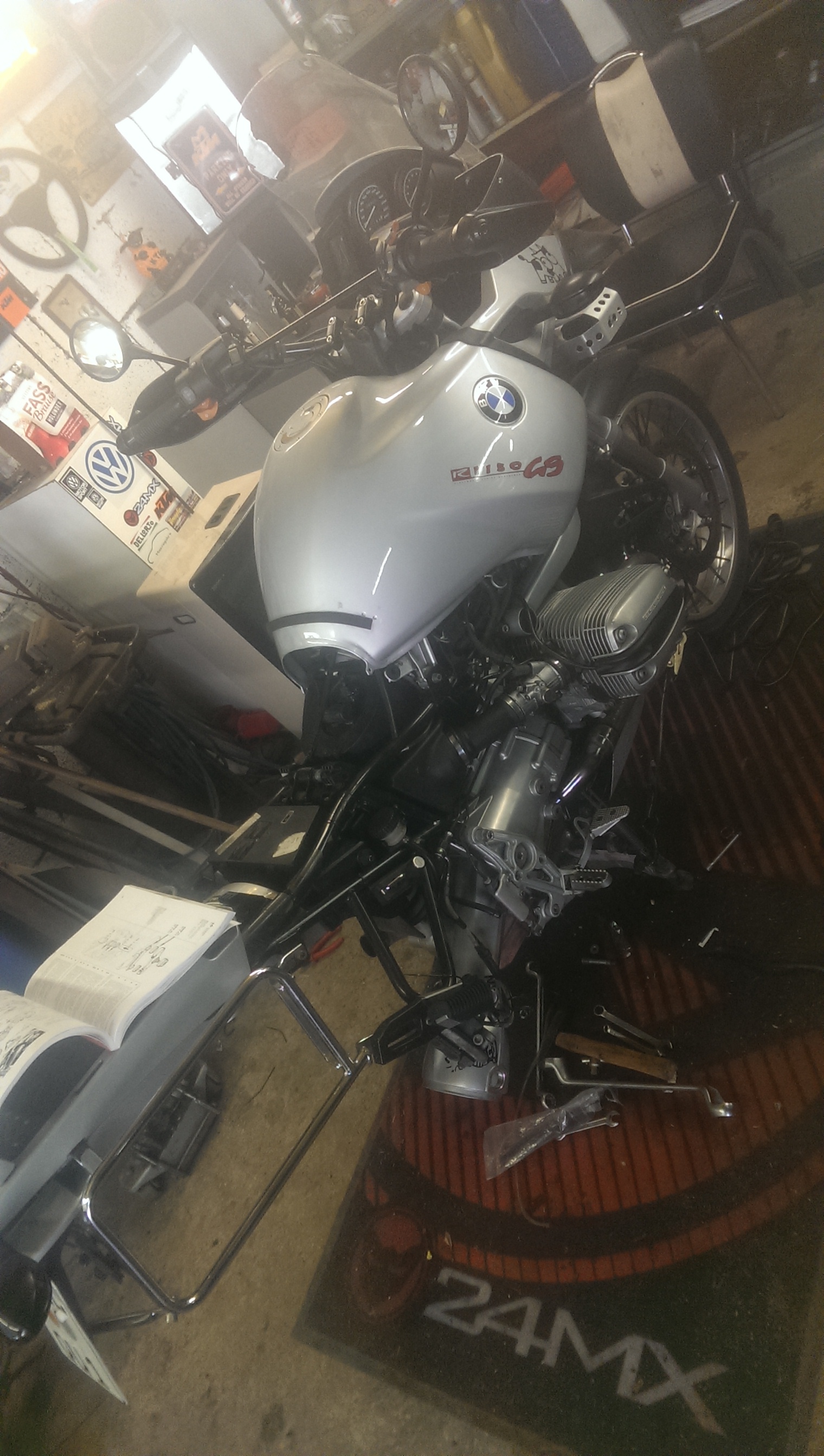

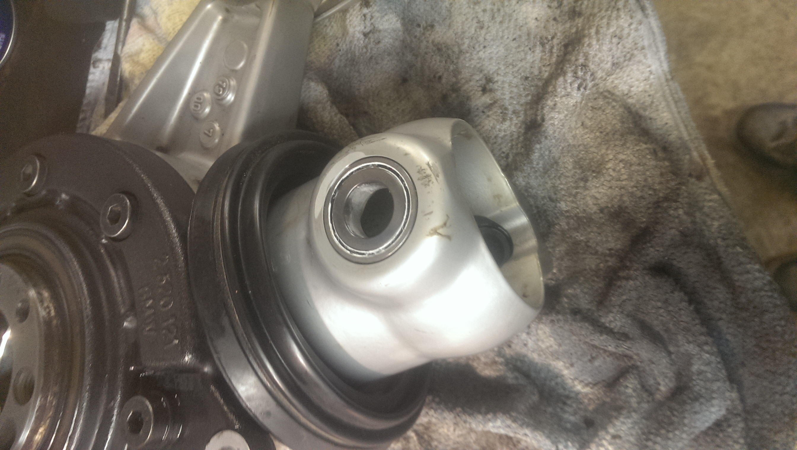

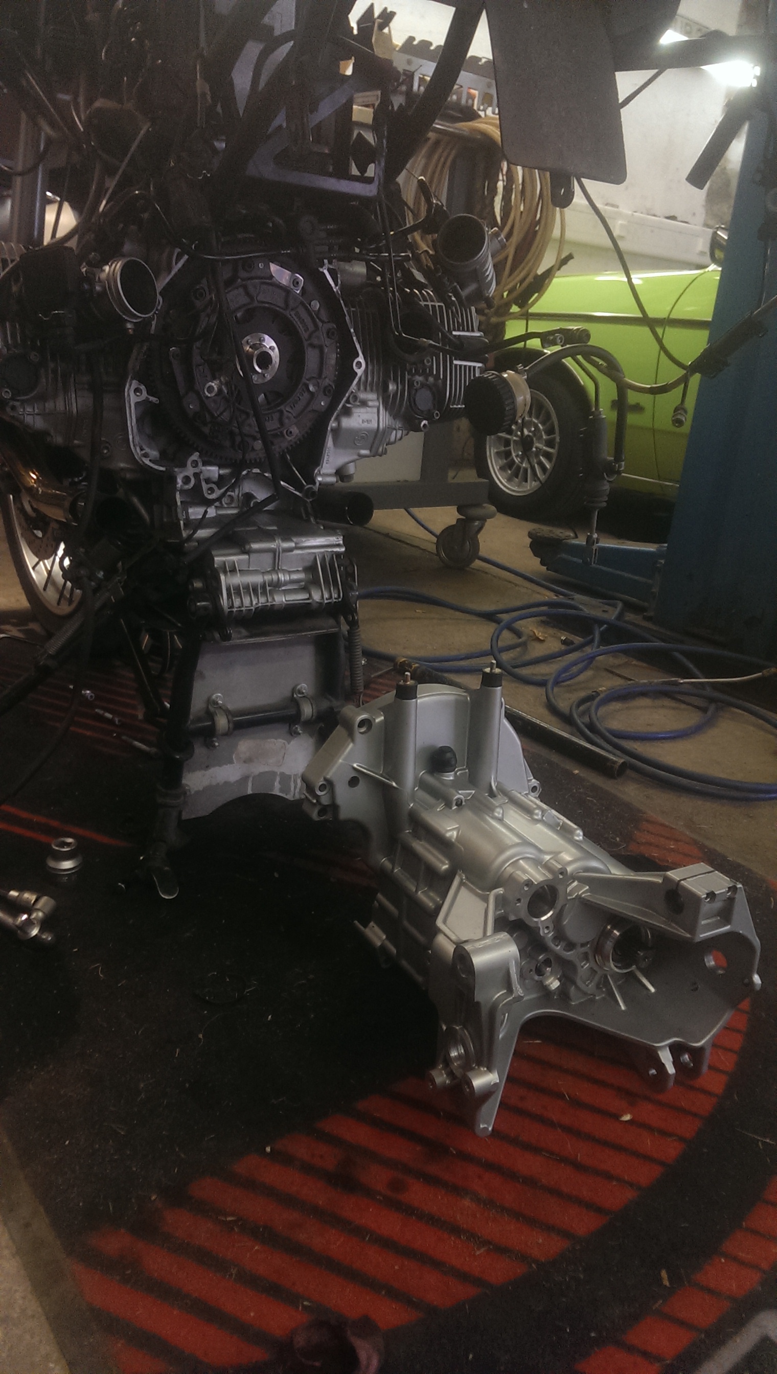

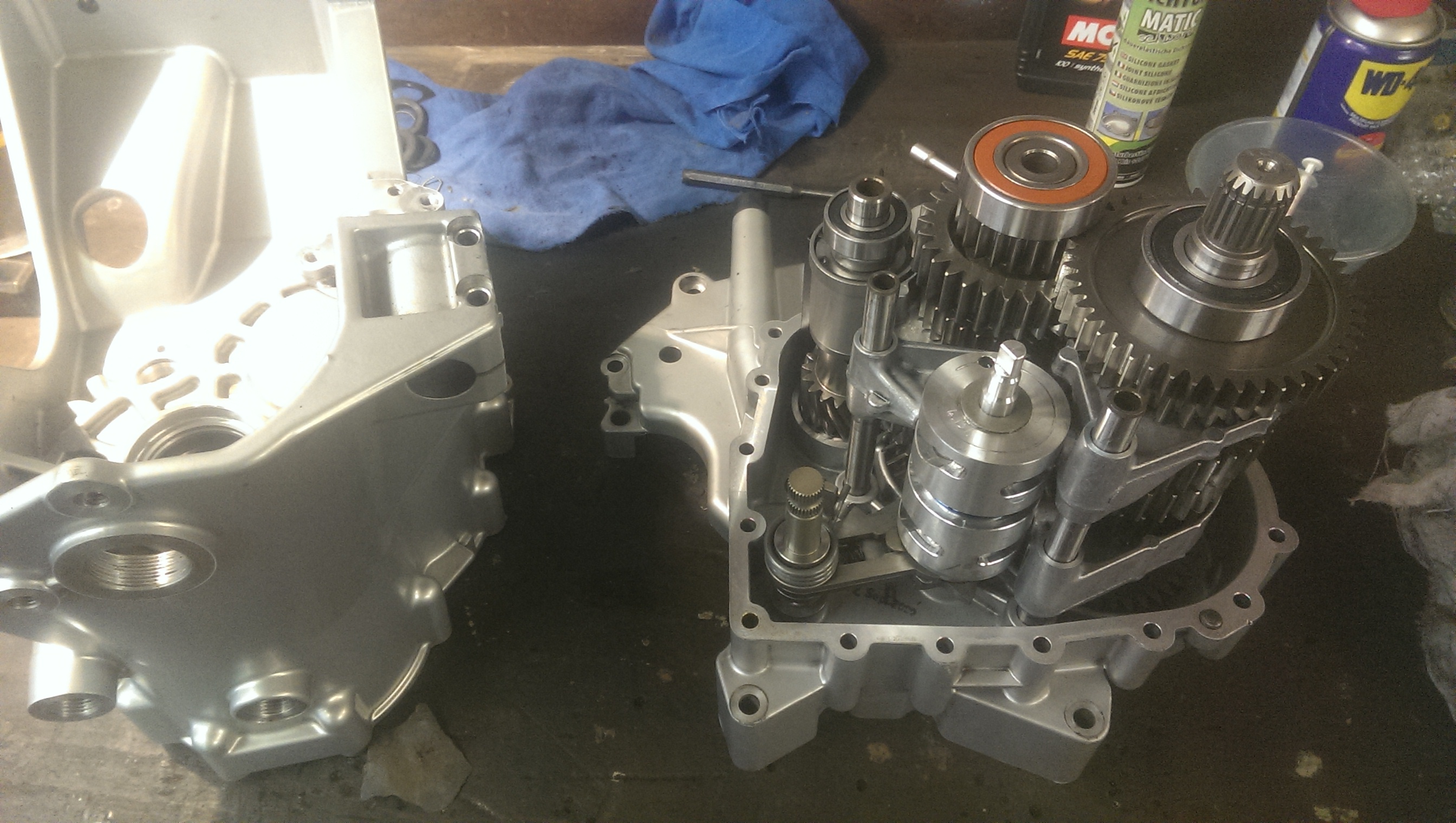

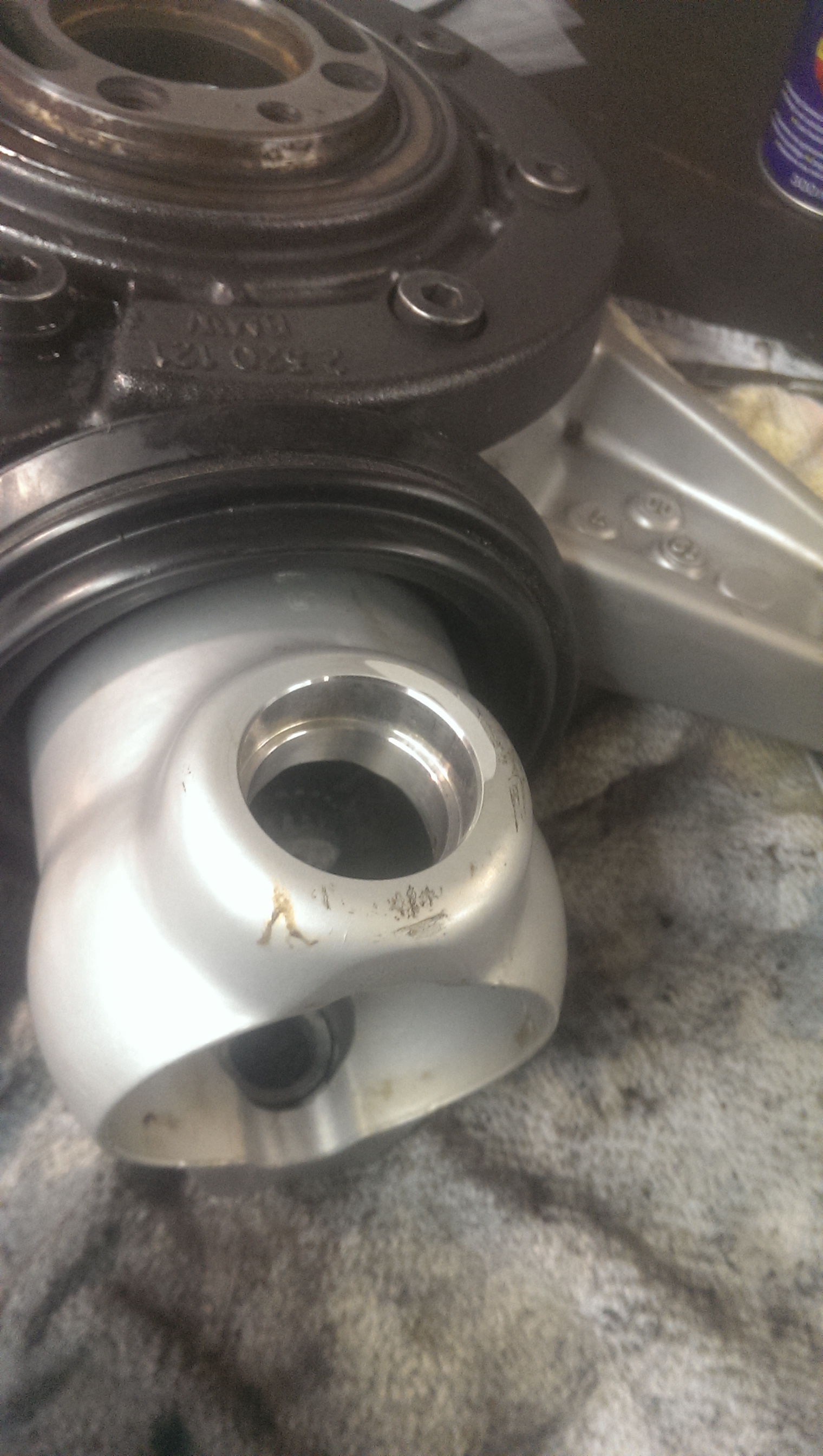

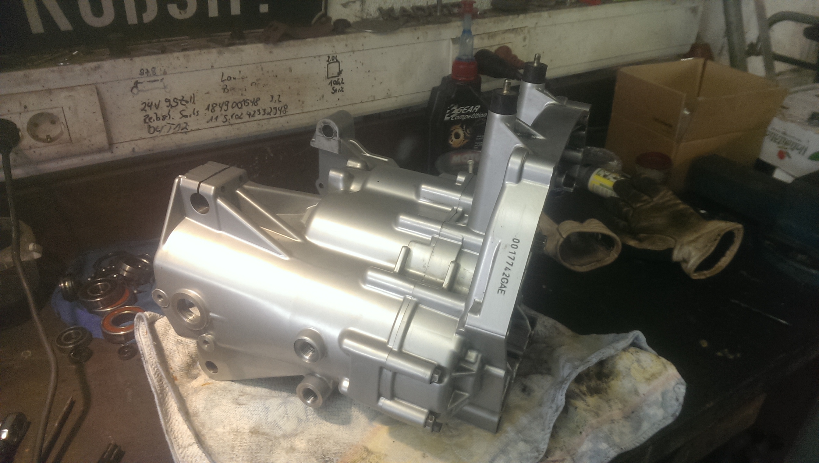

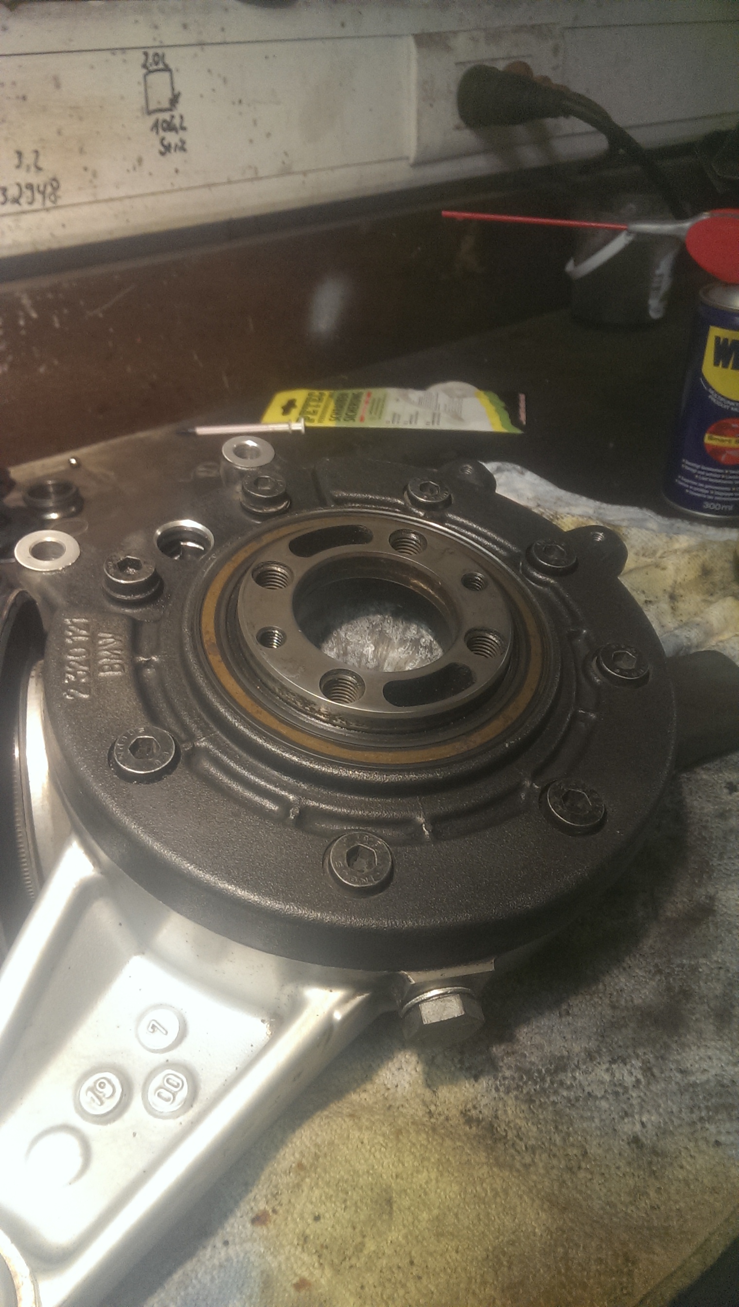

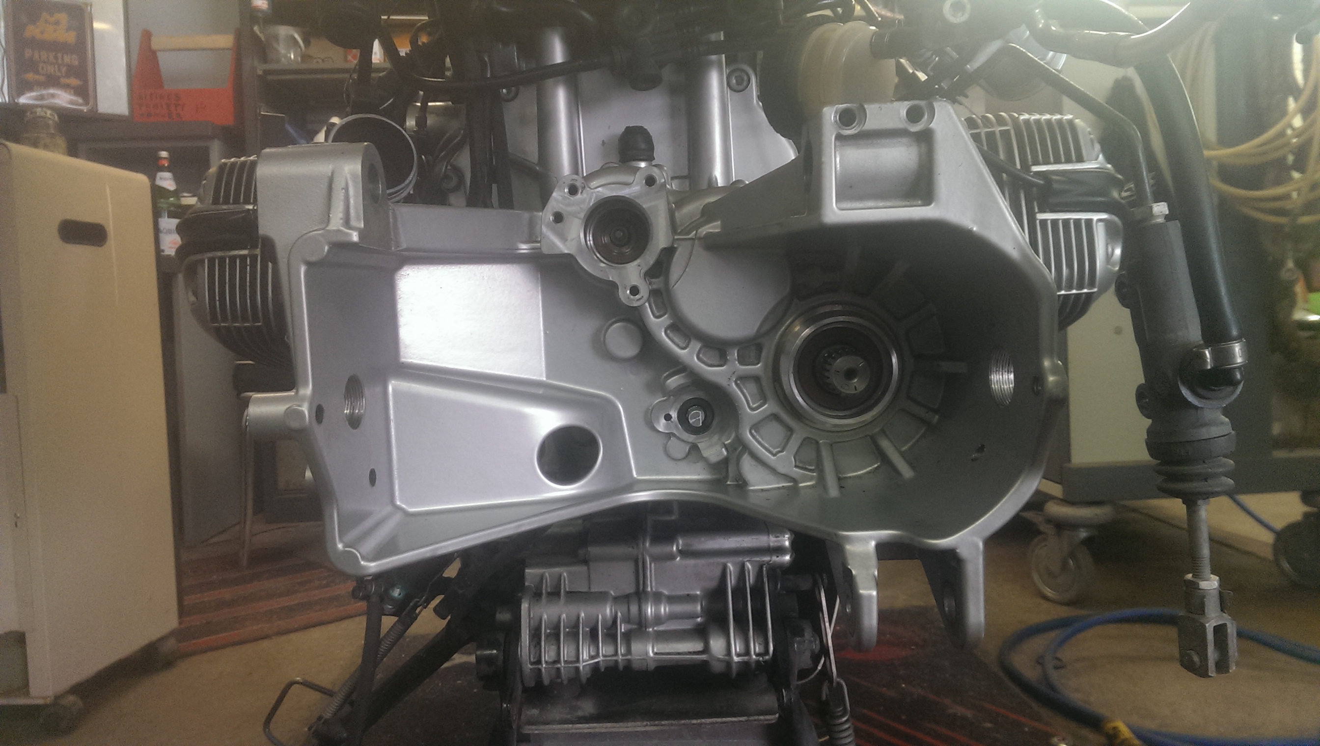

Huhu,

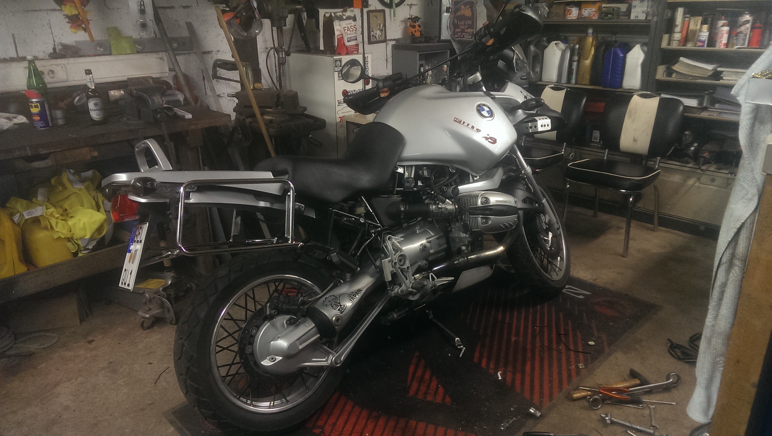

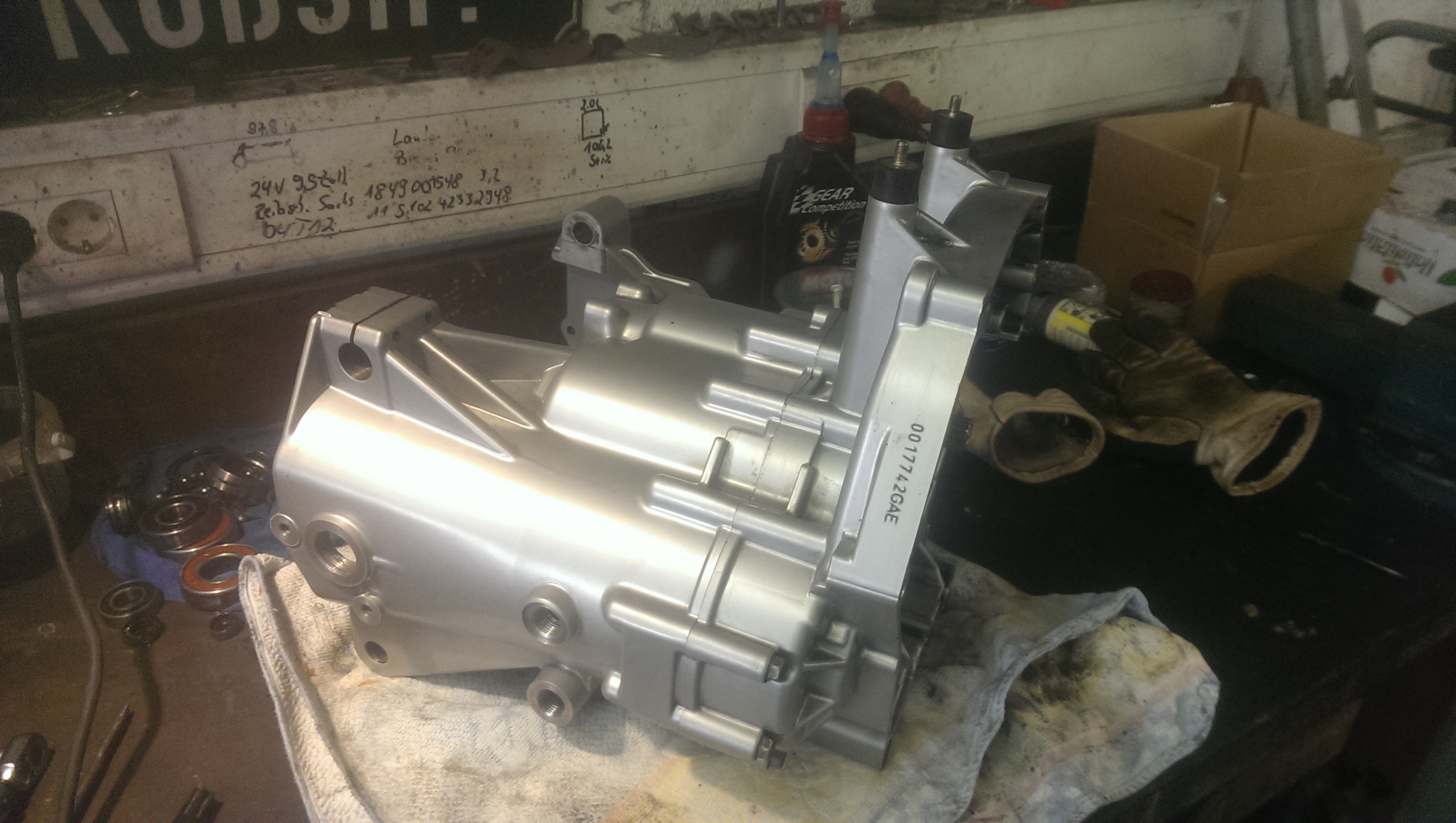

Heute gab´s schlechtes Wetter und somit hab ich mich Nachmittags wieder an meine Gisela ran gemacht.
Das Ergebnis kann sich bis dahin sehen lassen. Es lief wirklich rund. Das Getriebe hat wieder seinen angestammten Platz eingenommen.

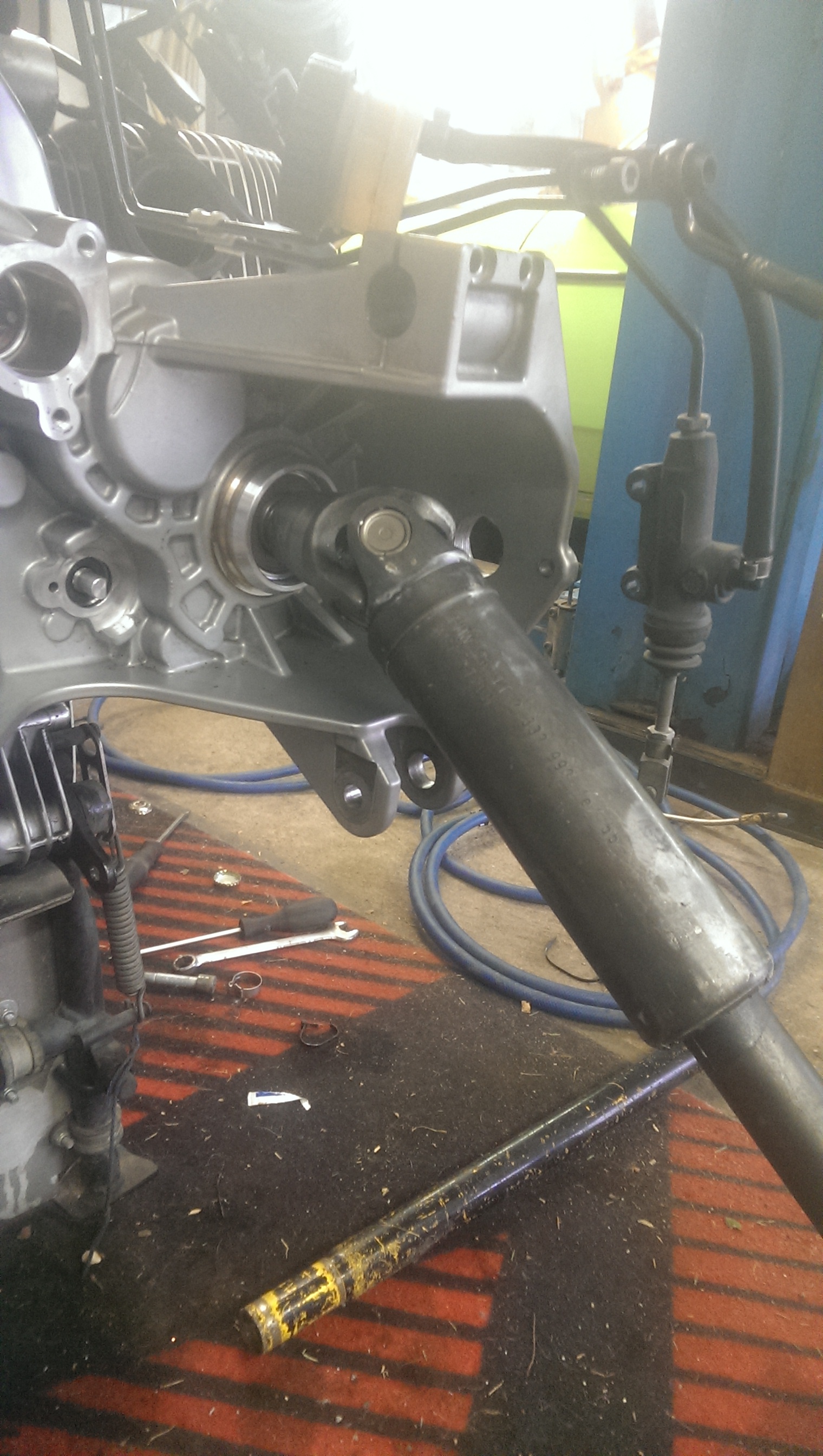

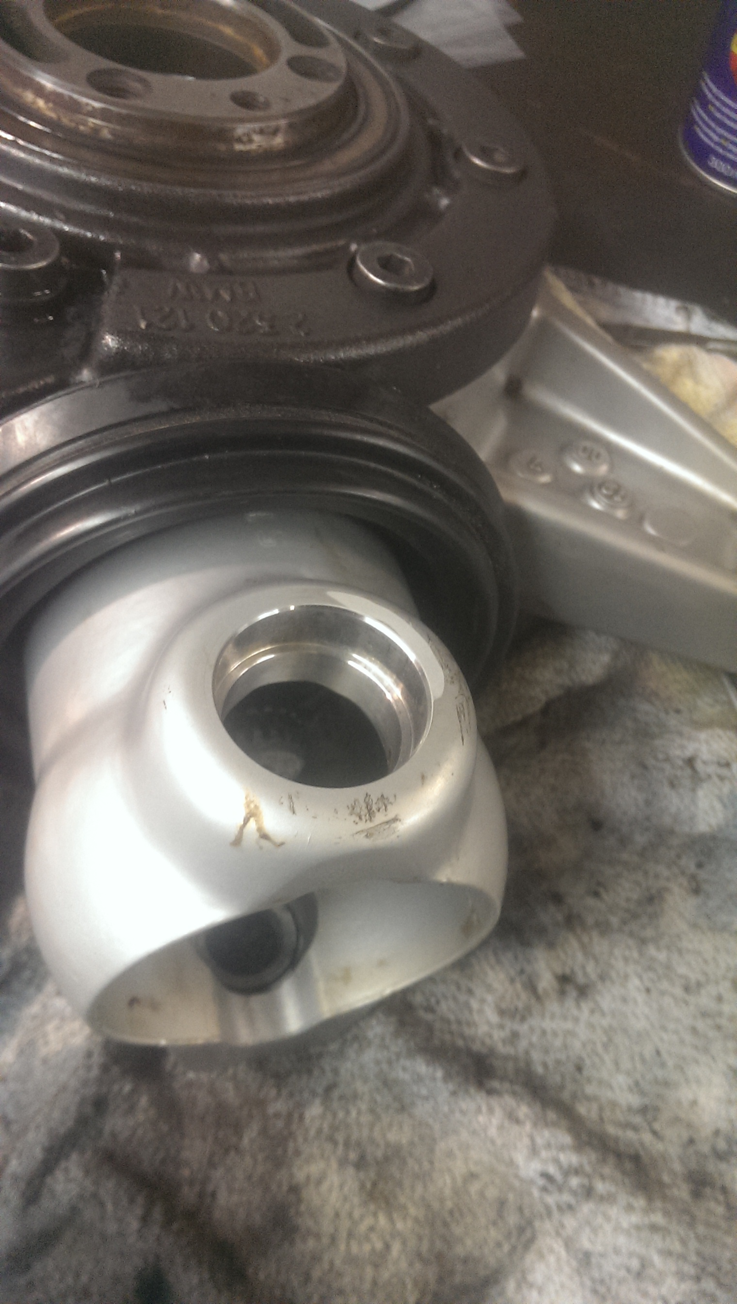

Dann fragte ich mich wie kommt die Kardanwelle da nun wieder dran. Die ist ja auseinander geplumpst.

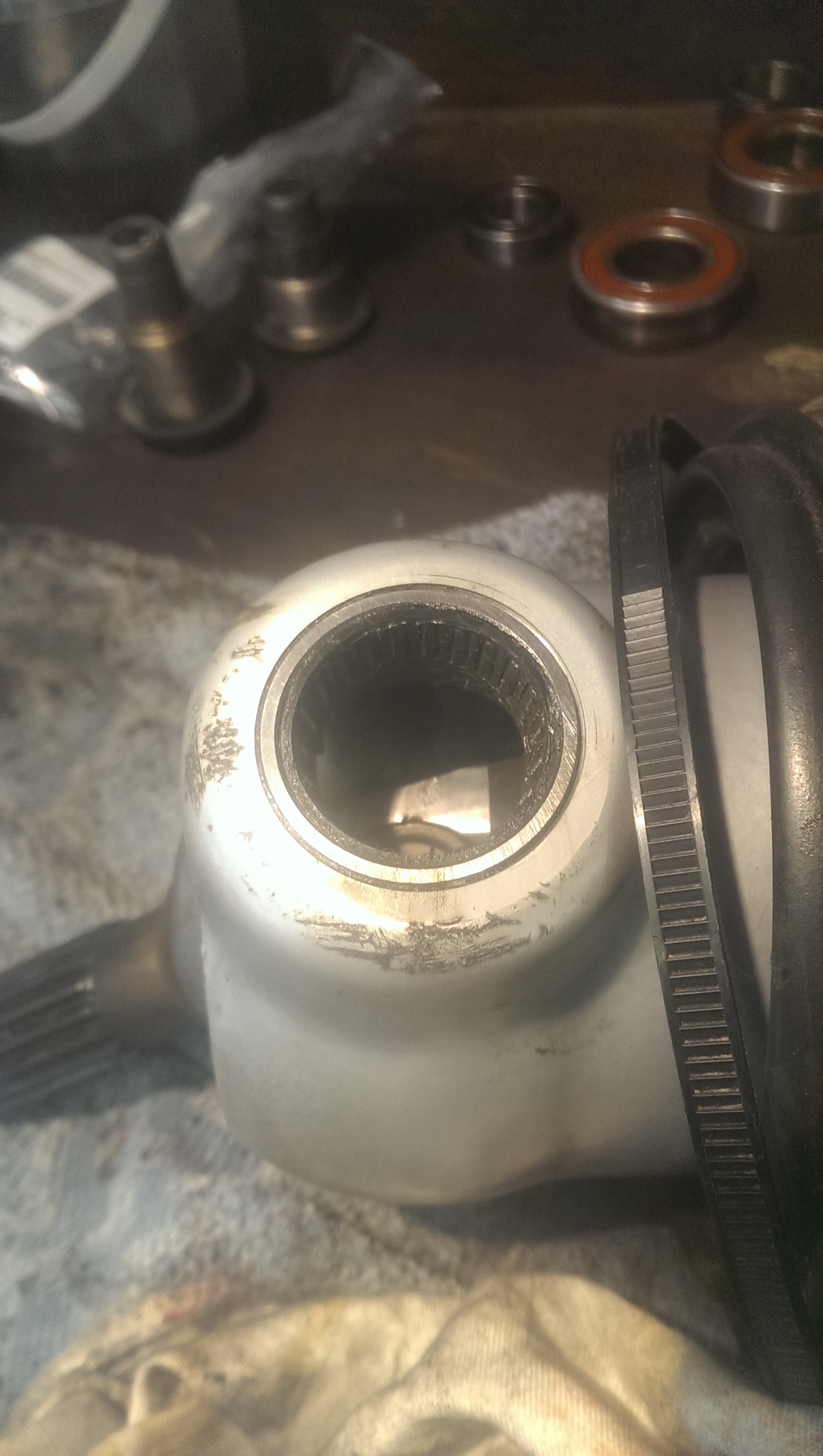

Also zerlegen wir das Ganze mal und was kam da zum Vorschein. Ein Lager mit Rost, das ist nicht gut. Die beiden hinteren Kardangehäuselager sind mal völlig defekt. Die vorderen sind noch tipi topi.
Jetzt stellt sich mir noch die Frage ob das so richtig ist, das das vordere Gelenk samt Verzahnung nicht irgendwie einraten muß auf dem Stummel der Abtriebwelle vom Getriebe.
Der Längenausgleich wird ja im Schiebestück in der Mitte statt finden. Rutscht dadurch nicht der vordere Anschluß runter, wenn der nicht fixiert wird. Also fehlt mir da eventuell ein Sprengring, der um die Welle kommt?
elfer-schwob
elfer-schwob
09.04.2008
8.152
im Murrdäle
1150 GS-A, R 80-Umbau
der federring steckt in der k-welle.
k-welle auf die ausgangswelle aufstecken und mit gummihammerschlag verriegeln.
der ring greift in die nut in der getriebewelle.

Ah so, ich hab dann mal mit meinen Fingern in dem Kardanflansch gepoppelt und konnte den Sprengring dann tatsächlich erfühlen.
Jetzt macht das alles Sinn, auch die Nut im Stummel der Abtriebswelle.

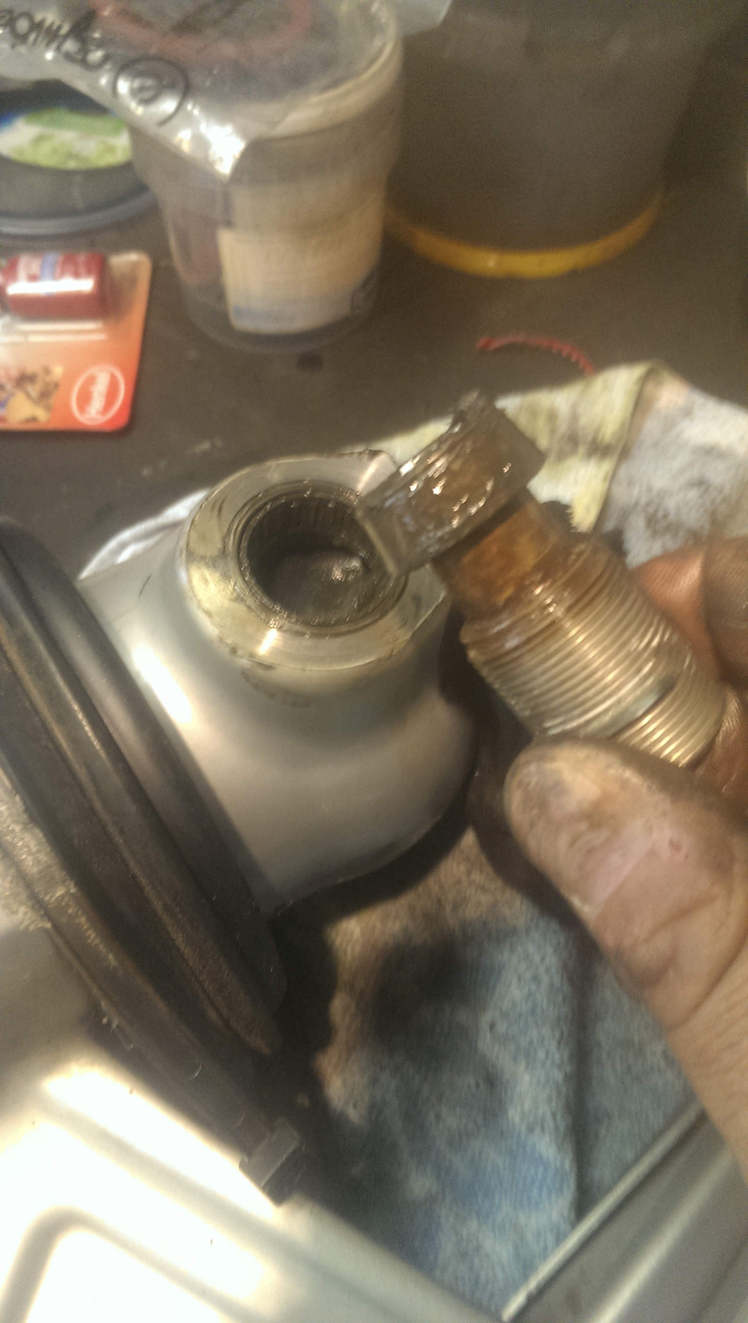

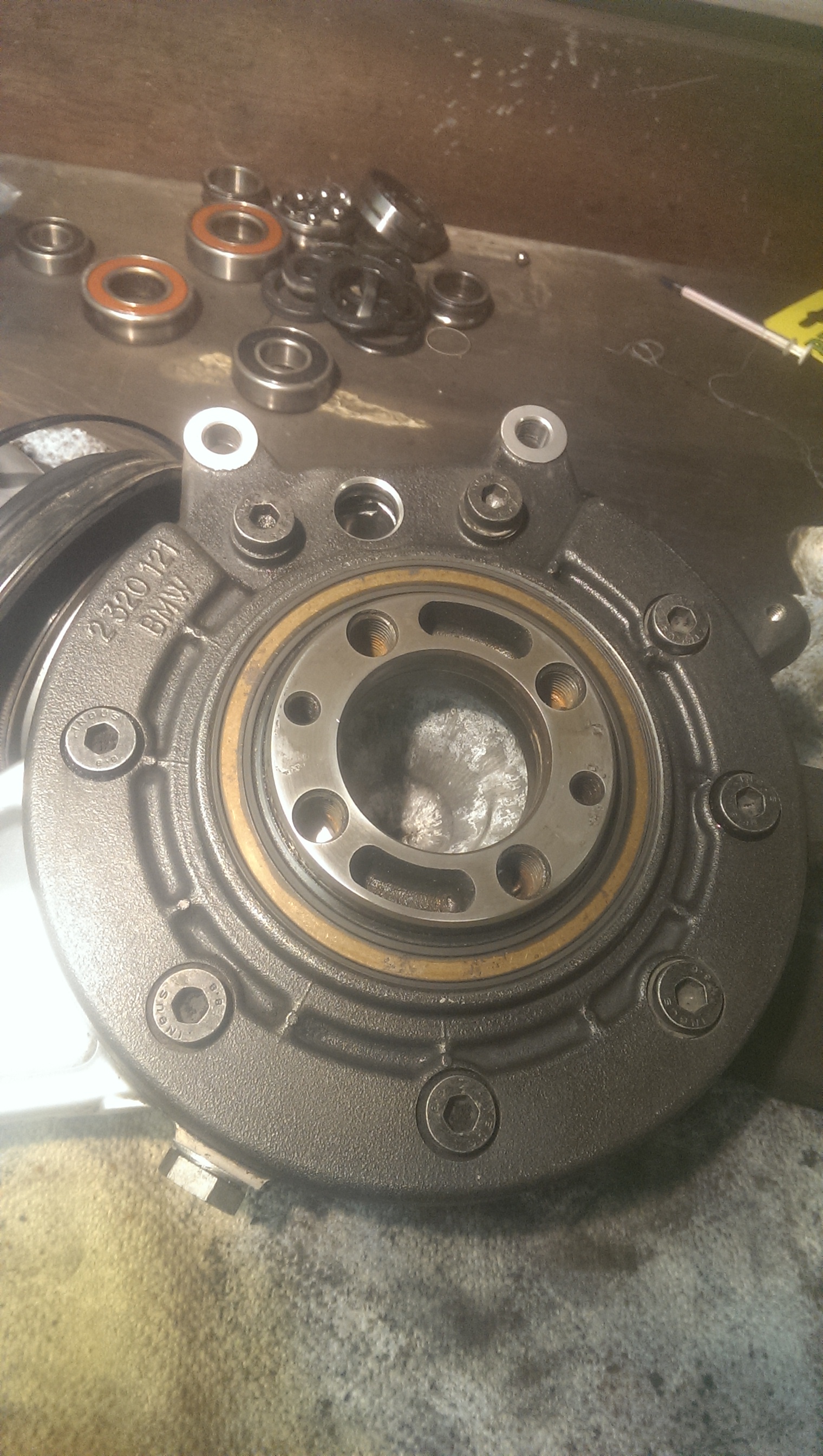

Nachmittags brachte die Post dann die ersehnten Lager.
Wie bekommt man die Lager am besten raus, wenn man keinen Innenabzieher besitzt? Mir ist da nichts sinnvolles eingefallen.
Der Zapfen des Festlagers hatte da im defekten Lager gelitten. Ich denke aber das man den dennoch verwenden kann. Der ist jetzt nicht wirklich dünner dadurch geworden, nur angeraut,
Moin.
Ich klopf die mit einem langen Aludorn von der gegenüber liegenden Seite raus.

Kommt man da wirklich am Kreuzgelenk der Welle vorbei. Ich hatte den Gedanken sofort verworfen und garnicht probiert, da ich dacht da kommt man eh nicht hin. Wenn das so ist dann ist da ja einfach, Danke

hi rossi,
das kreuzgelenk zum austreiben des gegenüberliegenden lagers einfach mit montiereisen o. stabilem schraubendreher raushebeln.
ist genau so gesichert wie das andre kreuzgelenk am getriebe.
ein beherzter ruck und das teil ist ab.
dann kommst du mit nuss plus verlängerung prima ran.
auch hier: heizen!
und die neuen lager vorm einbau ins eisfach!

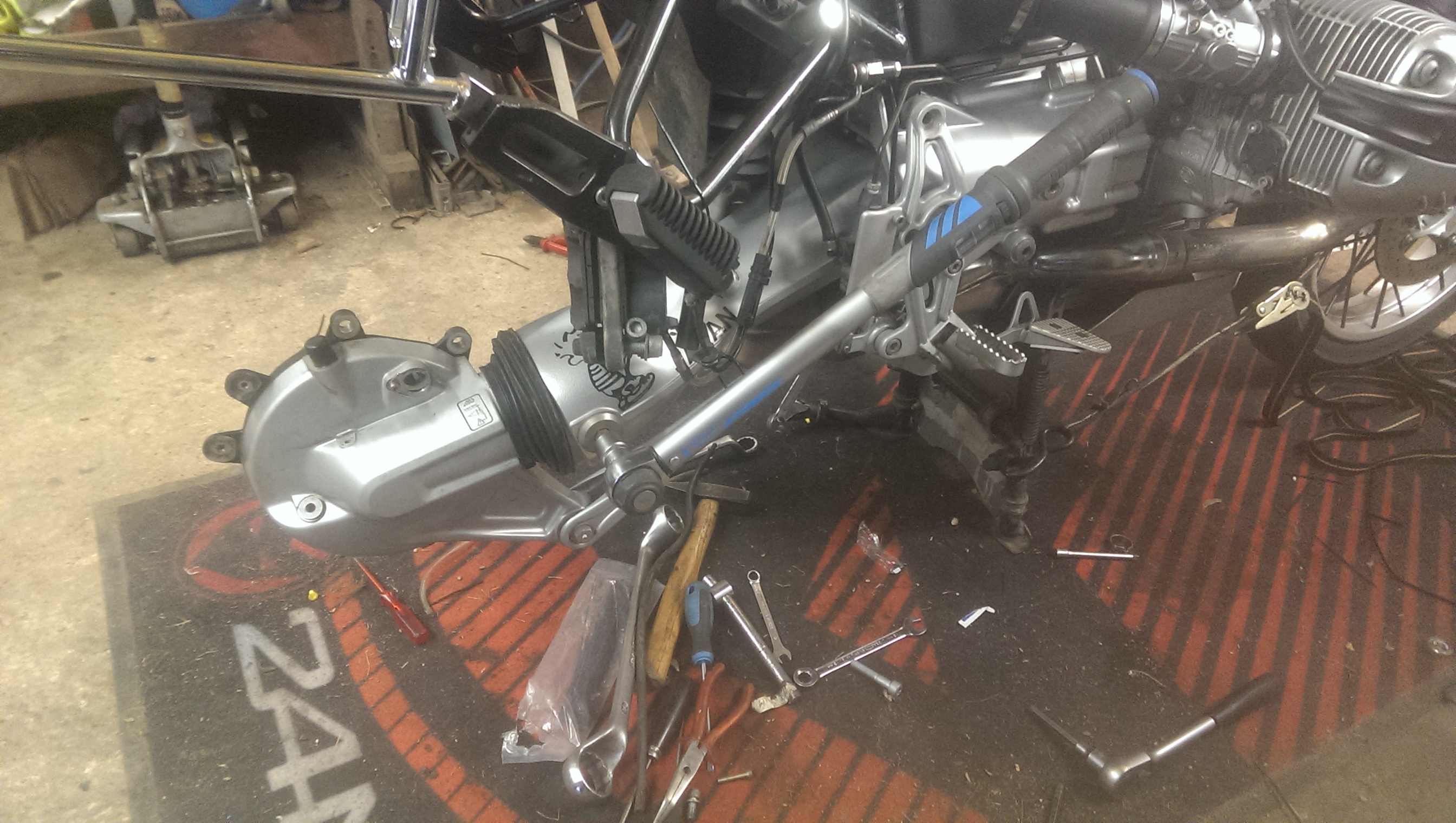

Guten Morgen,
der Endspurt läuft.
Nachdem der Kardanstummel draussen war ging´s natürlich ganz fluffig mit dem Wechseln der Lager.
Jetzt hoffe ich mal, das das mit den Lagern der Schwinge alles richtig ist. Ich habe die erst mit 9Nm angezogen, dann gelöst, so 3-4 Umdrehungen und loctide hochfest drauf und mit 7 Nm wieder angezogen. Unmittelbar danach dann die Kontermutter mit loctide und 160 Nm angezogen. Meine Sorge ist nun das sich die Schraube beim kontern eventuell etws mitgedreht hat, da 7Nm ja nicht wirklich fest ist.
Ich hätte besser etwas warten sollen bis das loctide seine volle Wirkung gehabt hätte, aber.... zu spät.

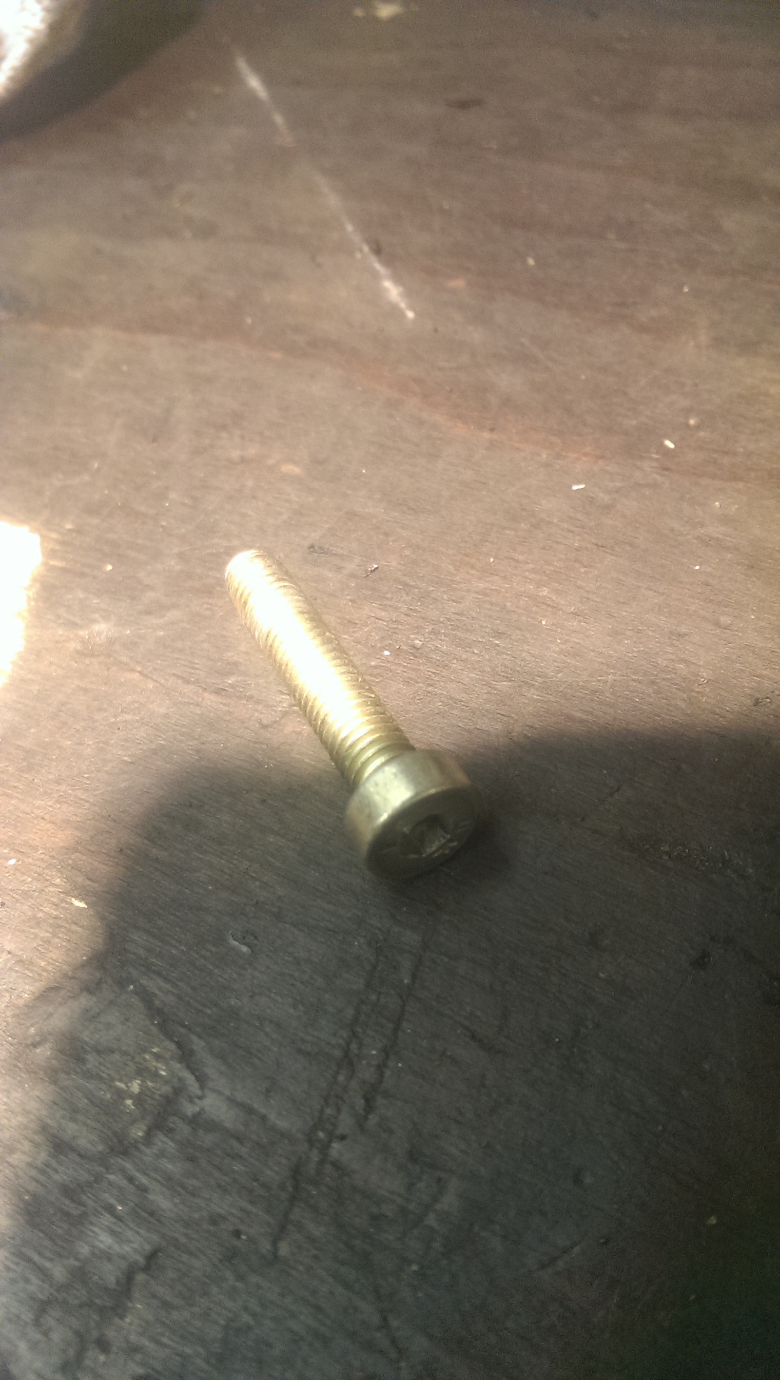

Und jetzt kommen wir zur berühmten Schraube die immer übrig bleibt. Ich hab alles abgesucht und das passende Löchlein nicht gefunden. Da ich immer alles irgendwie sinnig weglege, damit eben sowas nicht passiert, weiß ich schonmal, das diese Schraube aus dem Bereich um den Luftfilter herum kommen muß.
Heute Abend kommt dann die spannende Probefahrt. Also Kupplung trennt schonmal ganz sauber und hat einen schönen Druckpunkt. Das konnte ich schon testen in der Garage. :D
