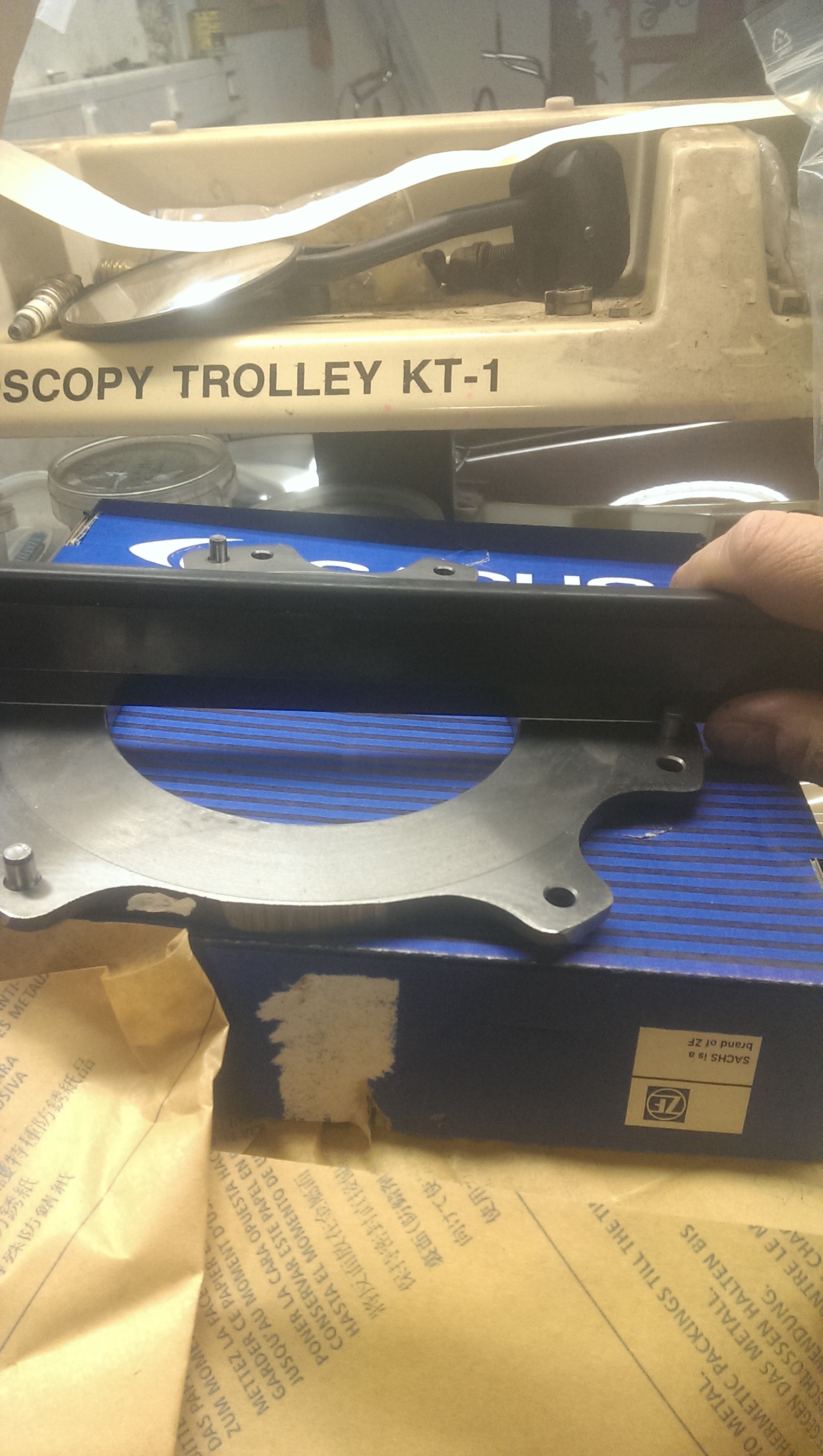

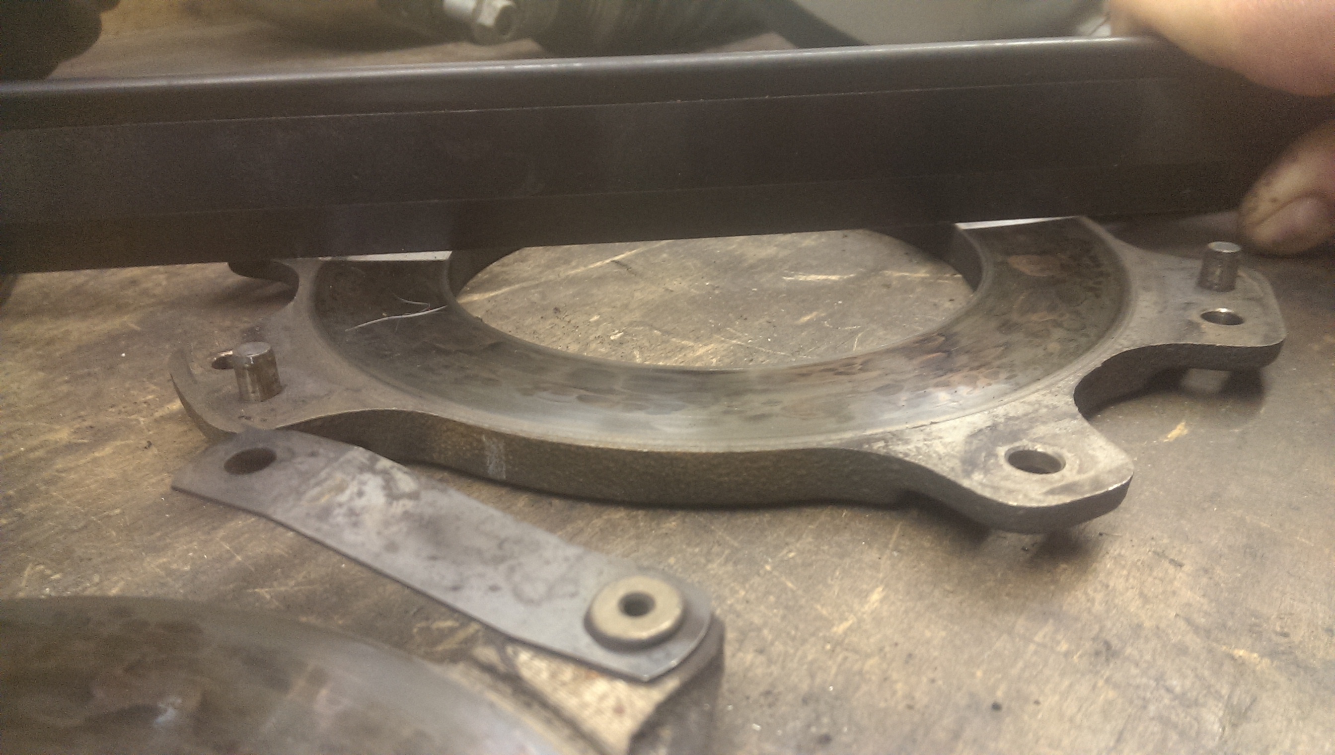

Heute hab ich dann mal zwischendurch die Planheit der Kupplungsflächen geprüft. Mittels Richtlineal konnte man schön erkennen, das die mal richtig konkav sind. Das ist aber sicherlich nicht nur dem Verschleiß geschuldet, sondern ich denke mal die verziehen sich zudem auch in ihrem Arbeitsleben.
Die Reibscheibe ist zum Außenrand hin meßbar dünner, als zur Mitte hin, also hat sich der Form angepaßt.

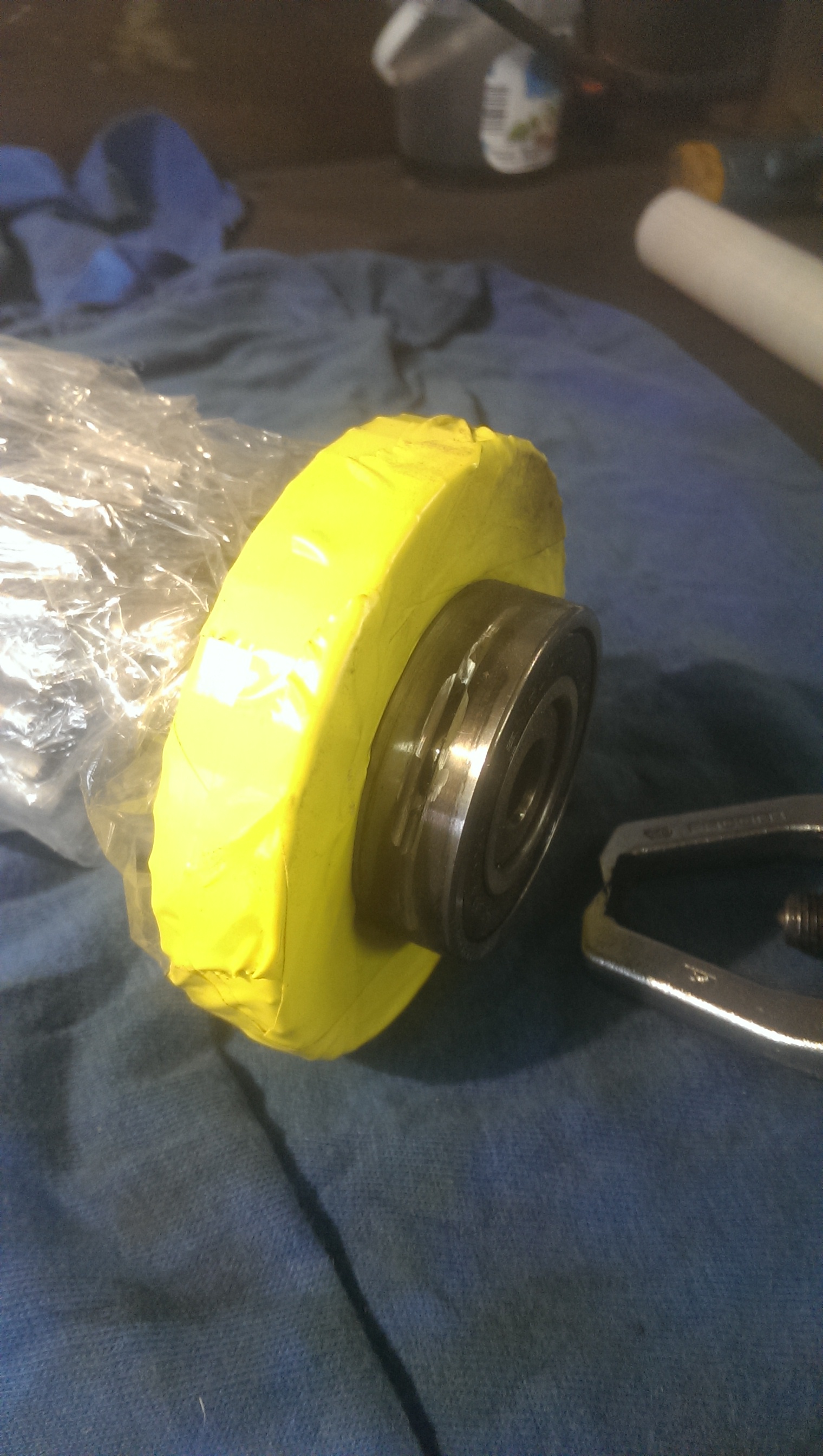

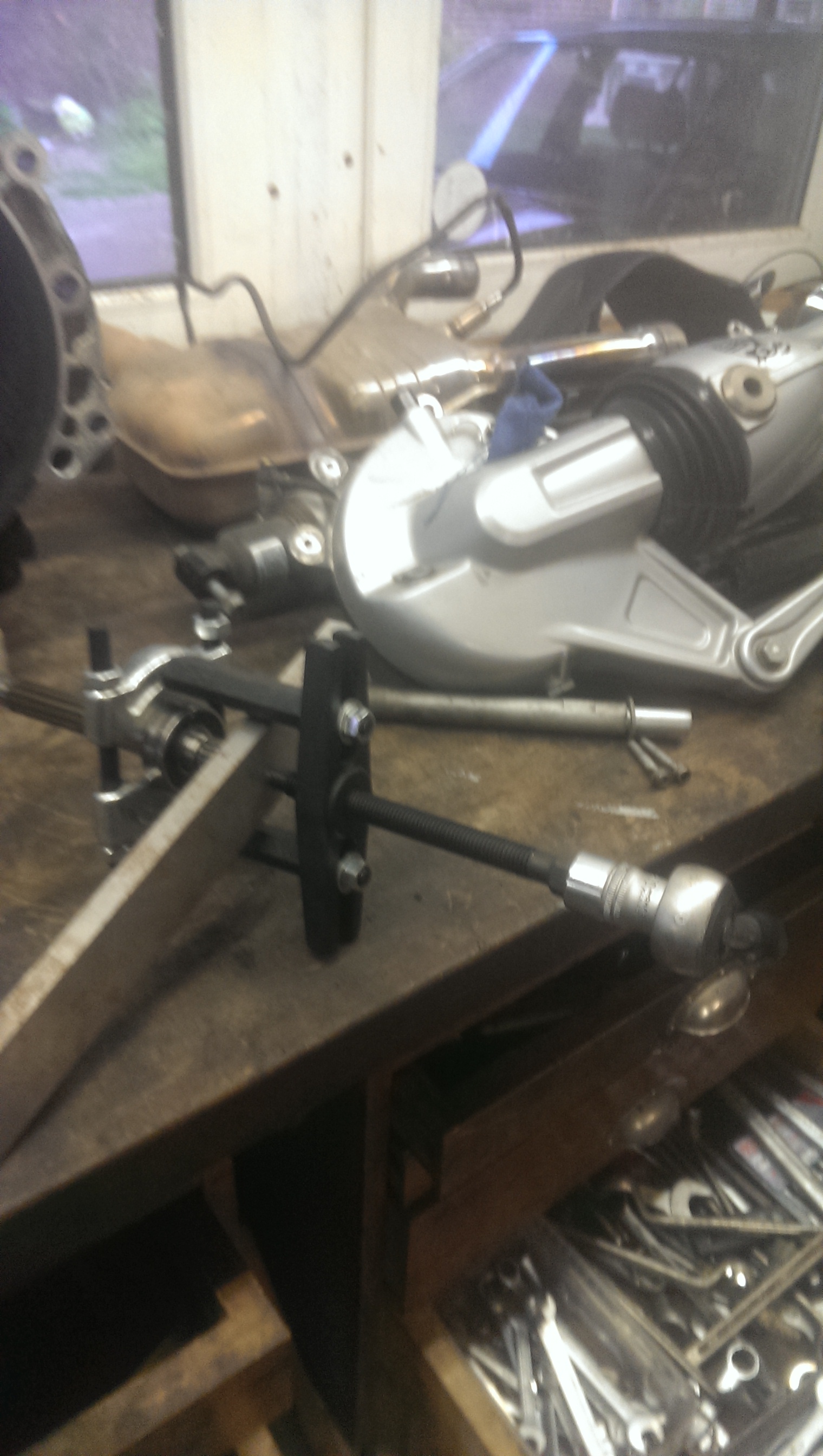

Jetzt habe ich aber nochmal eine Frage:

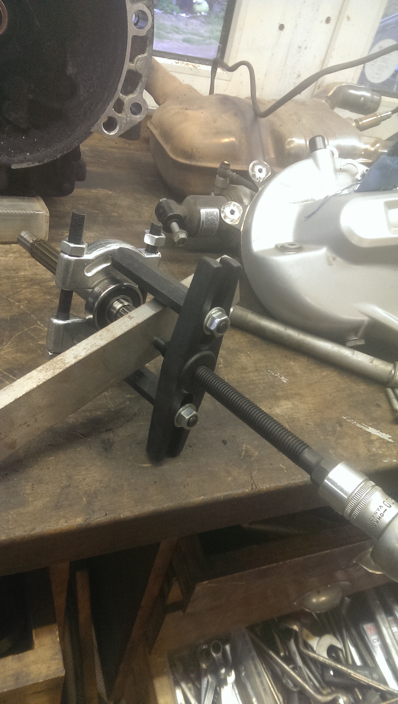

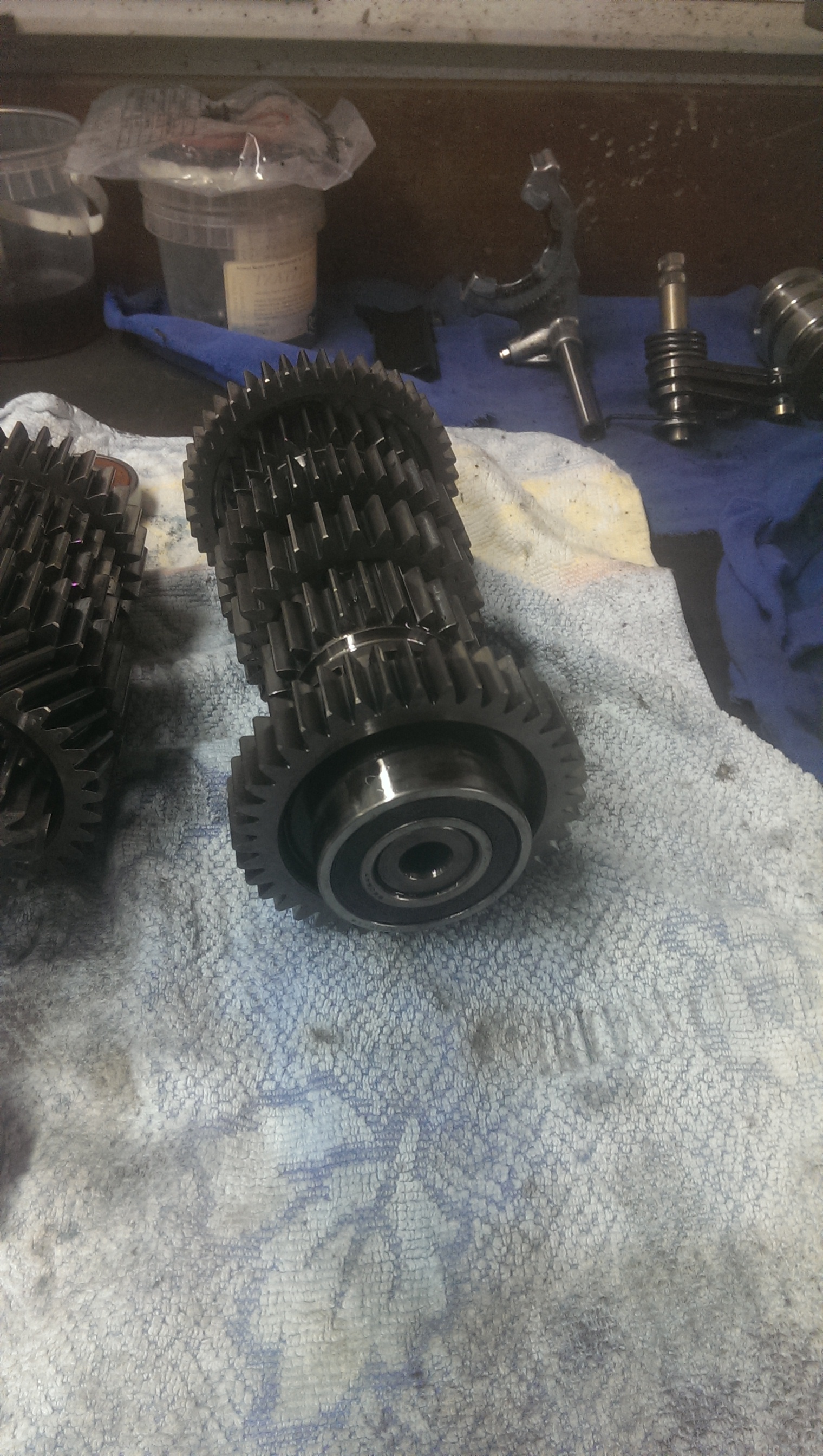

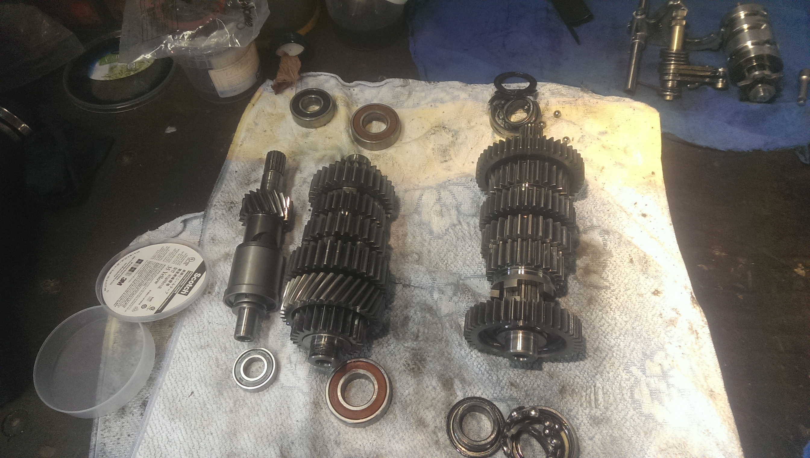

Mit welchem Abzieher kommt ihr an den Lagern der Abtriebswelle ran. Meine versagen dort alle. Die Ritzel stehen dort ja etwas über dem Lager und verhindern somit ein Ansetzen des Lagerabziehers. Ein normaler Abzieher kommt da nicht hinter, zumindestens meine die ich habe.

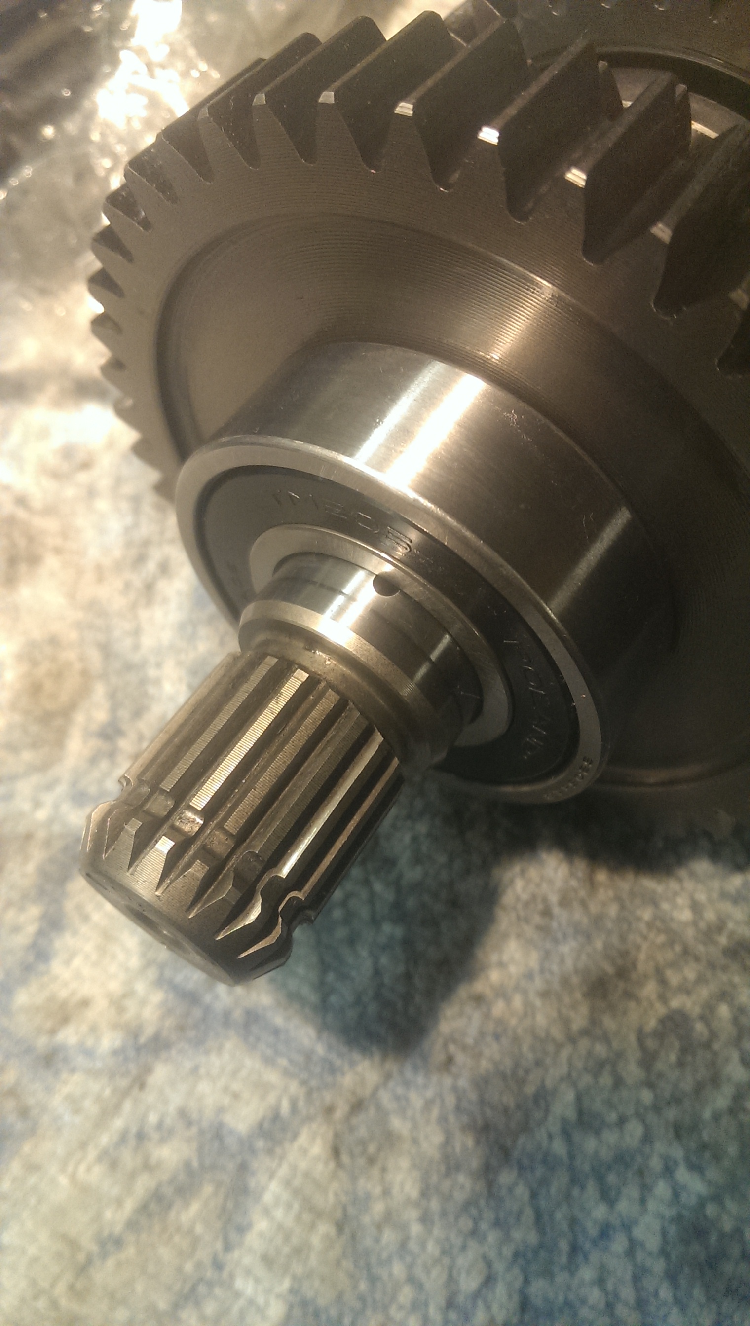

In neu ist alles schön gerade und plan:
Auch wenn hier jetzt der Anschein entsteht, als wenndas hier alles totale Routine wäre, so ist dem nicht. Ich bin ja selber so gespannt, ob ich das alles wieder ordentlich zusammen bekommen.:rolleyes:

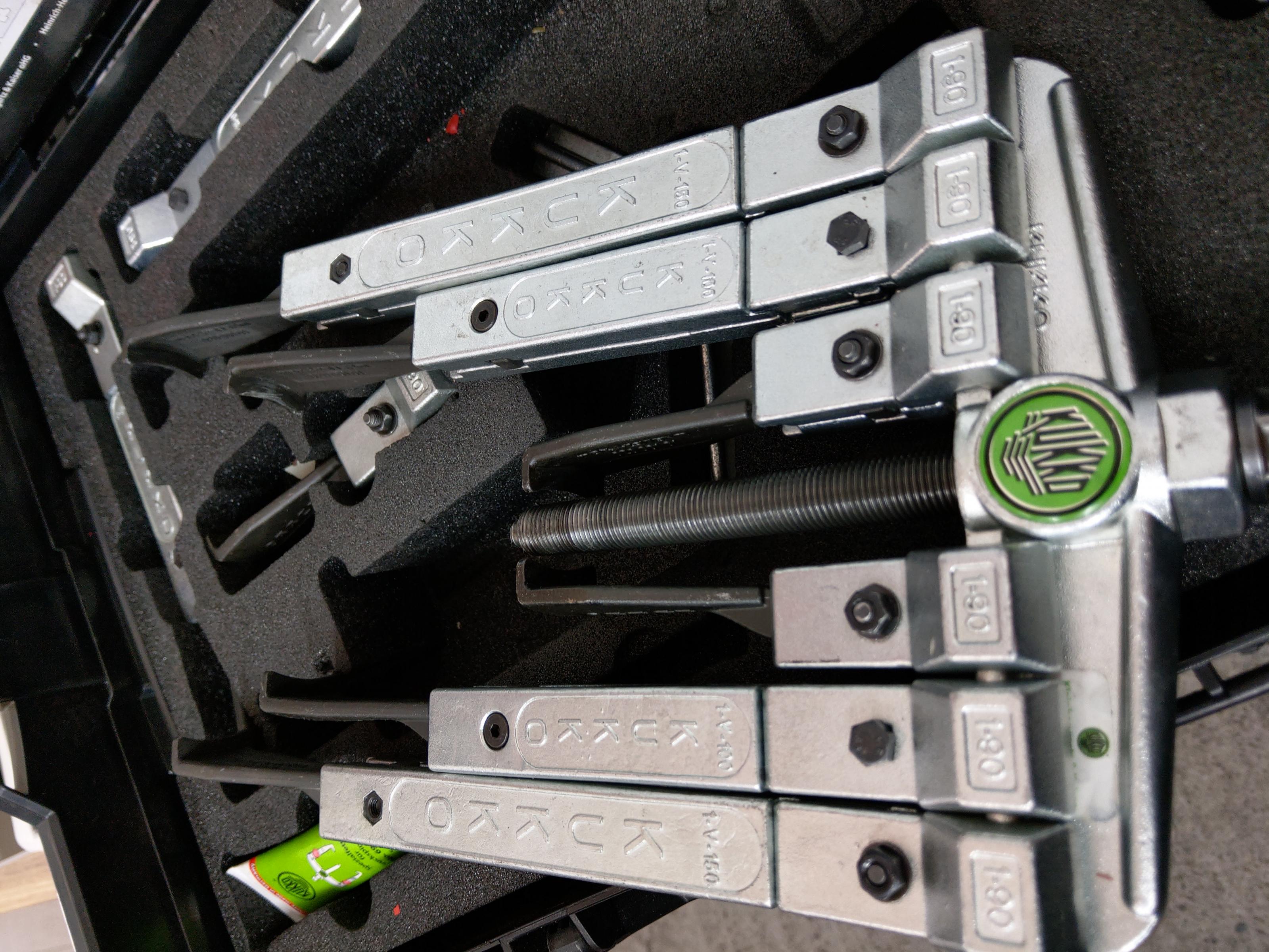

Moin Rossi.
Erstmal Respekt was du trotzdem an Abziehern hast.
Von der Firma Kukko gibt es Abzieher die da reinpassen. Die "Klauen" sind da an den Ärmen extra kurz und schlank....
Das
sind zum Beispiel die die ich habe aber es gibt noch schlankere
Grüße Volker

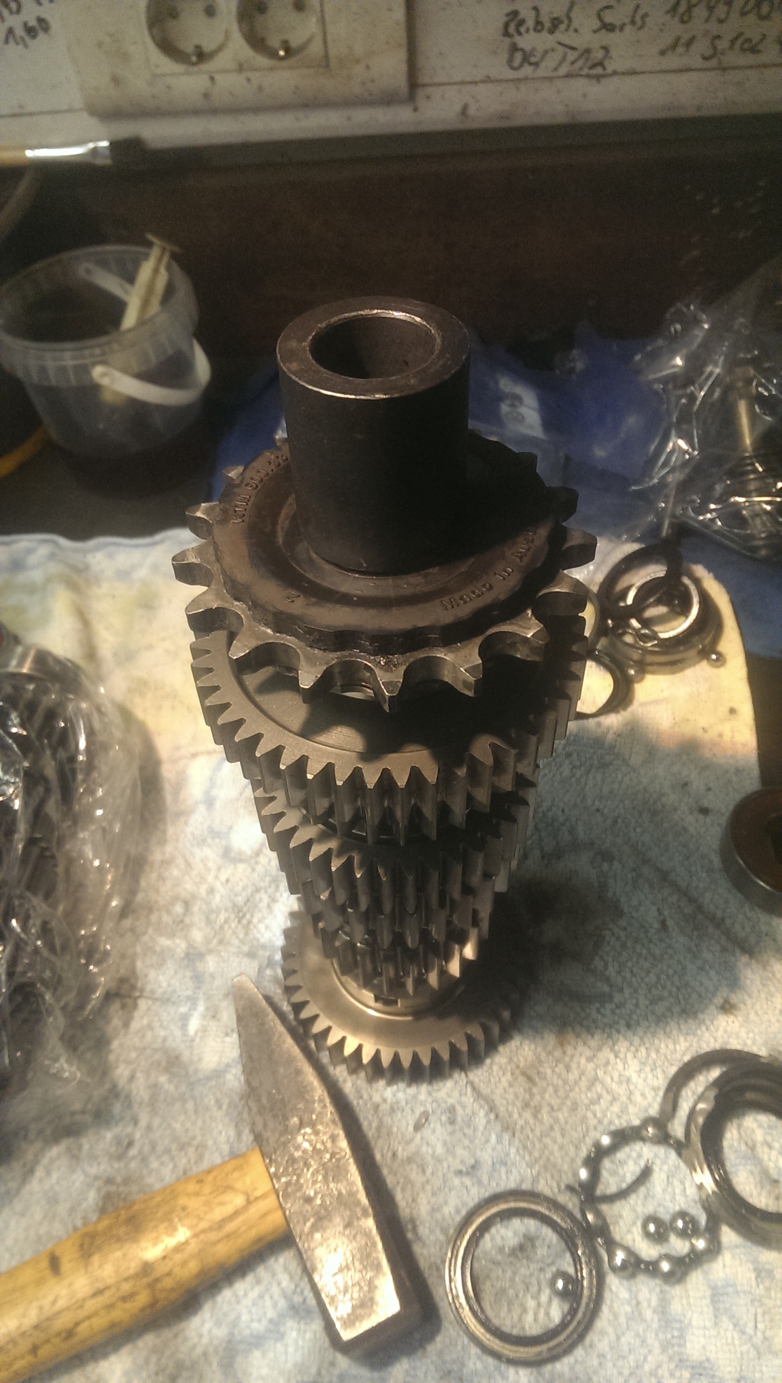

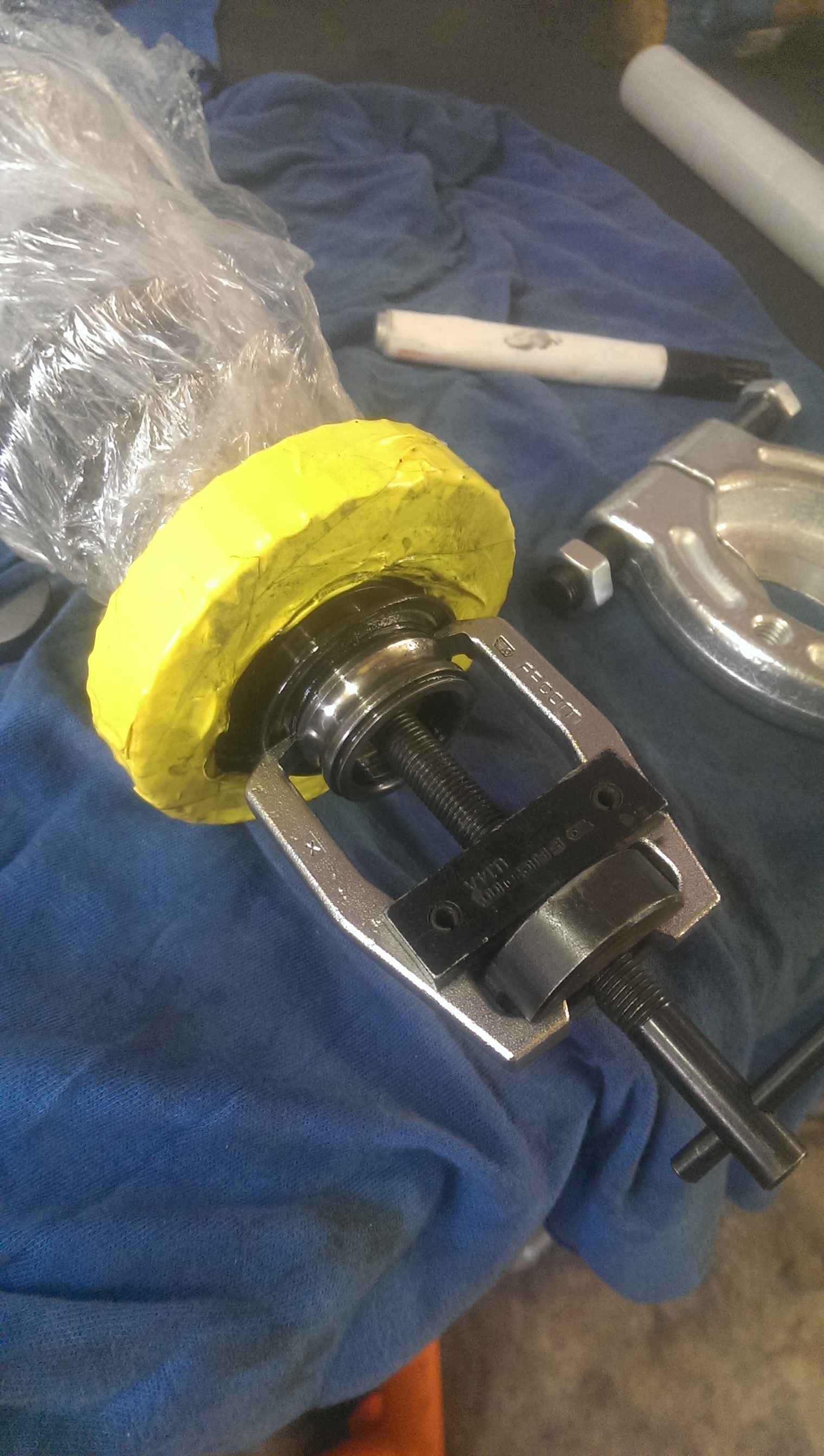

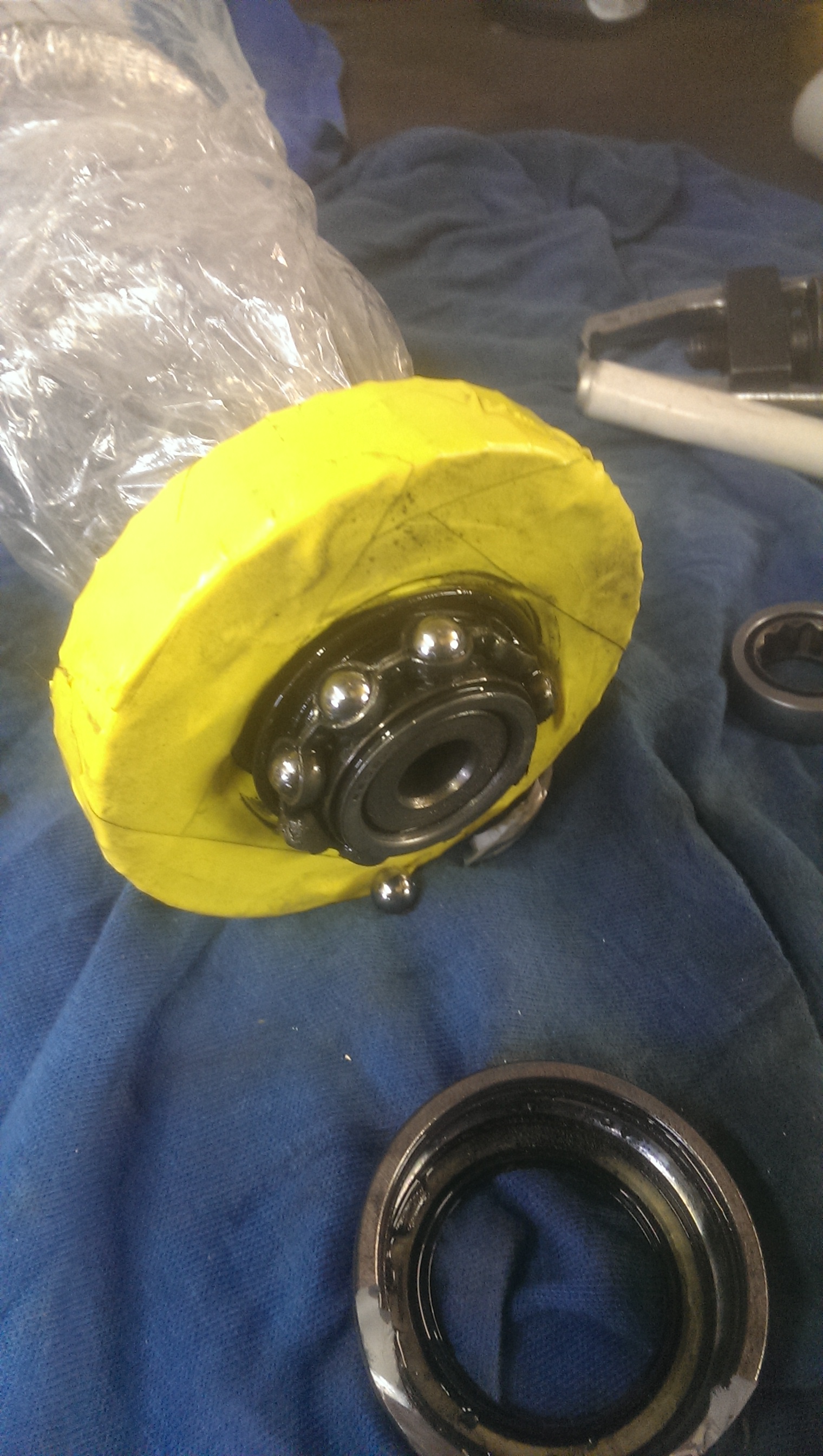

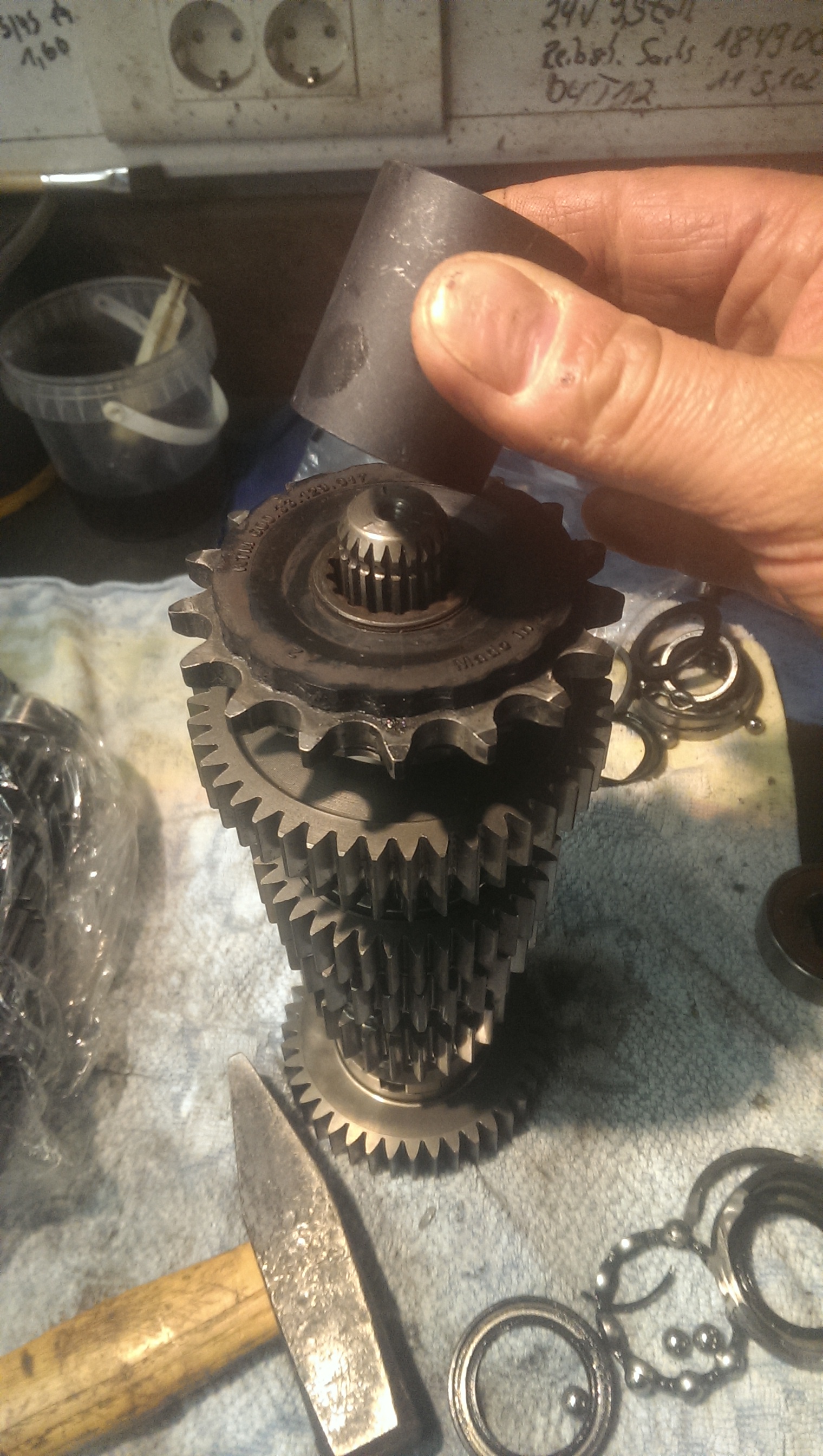

Der Abzieher wäre sicherlich mal richtig geschmeidig gewesen, aber nachdem ich den Preis erfahren habe war der auch direkt mal wieder von meiner Wunschliste gestrichen.
Aber was nun, also es war das handwerkliche Geschick gefragt.
Mir kam da der Gedanke an den Lagern Kerben an zu bringen um meine vorhandenen Abzieher ezum Einsatz zu bringen.

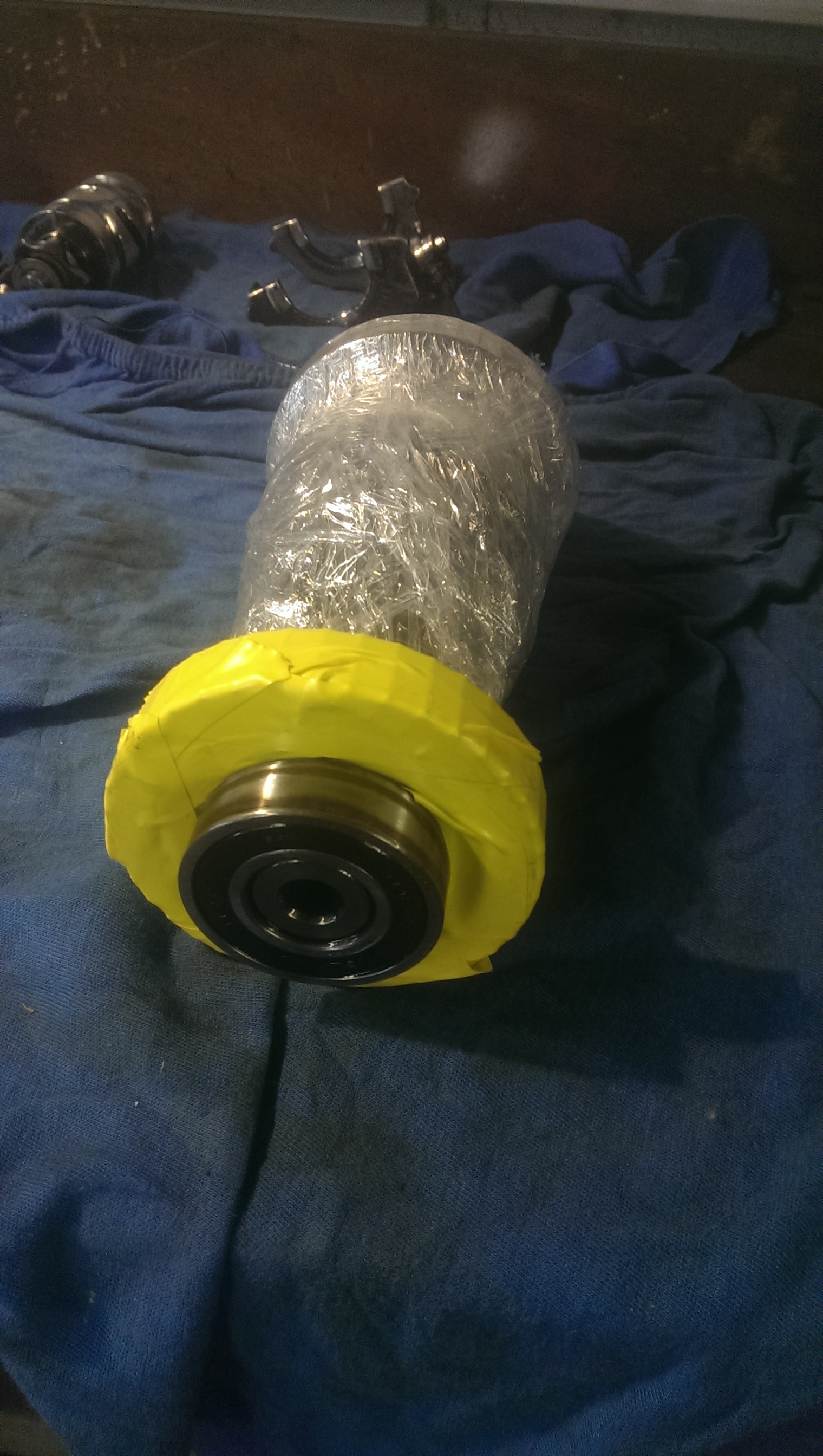

also alles gut eingetütet und dann
kam die Flex zum Einsatz. Soweit sogut, aber....
der äußere Lagerkranz ist gebrochen. Danach konnte ich den Kugellagerkäfig samt Kugeln runter ziehen und danach endlich den inneren Lagerring. Ohne Aufheizen hätten die sich aber nicht bewegt.
Somit konnte ich dann auch die Ritzel entfernen und die Nadellager begutachten. Da war kein Verschleiß sichtbar.
Da Leebmann24 nicht geliefert hat wurde erstmal alles unter Frischhaltefolie in Warteposition versetzt.

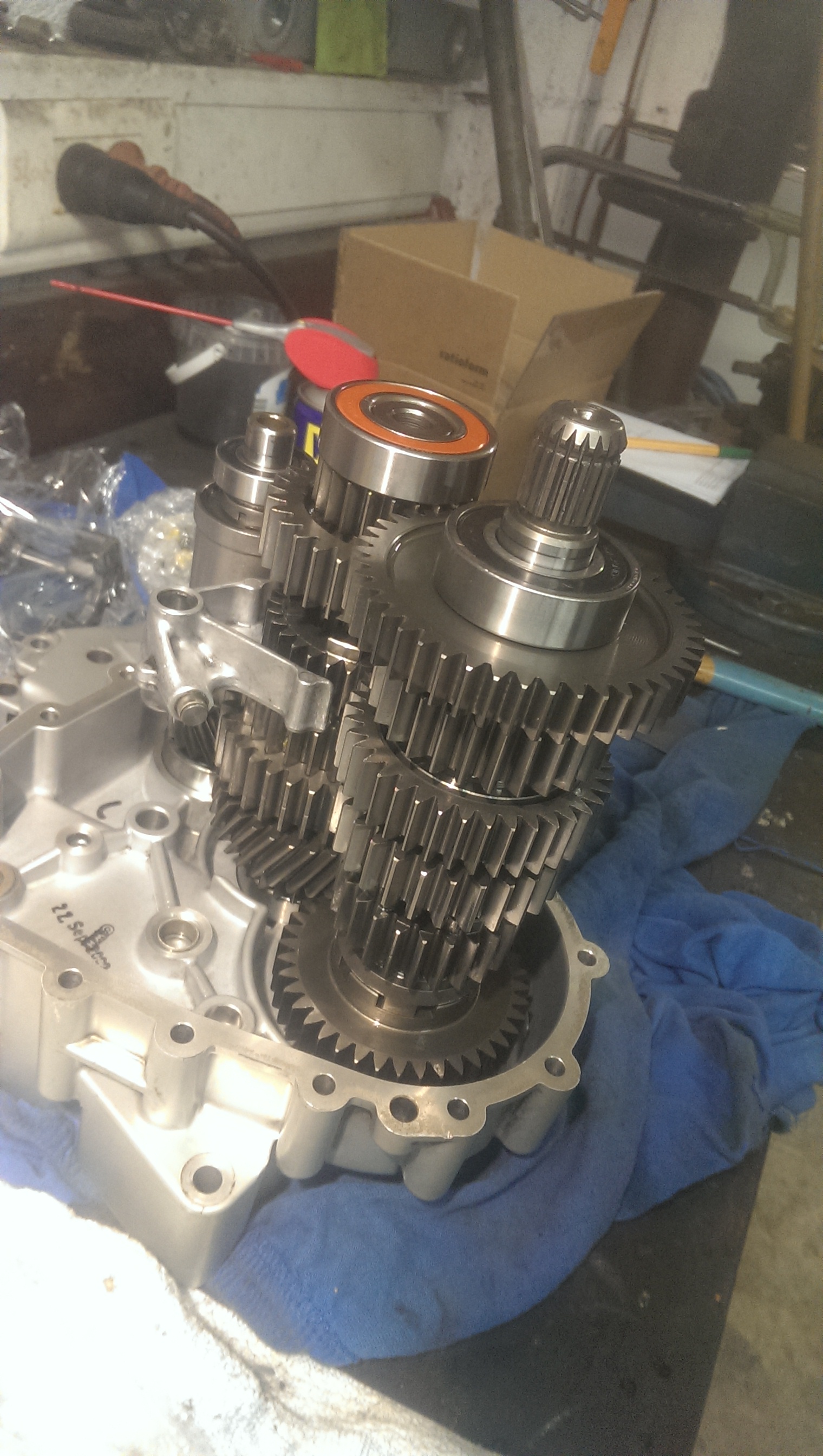

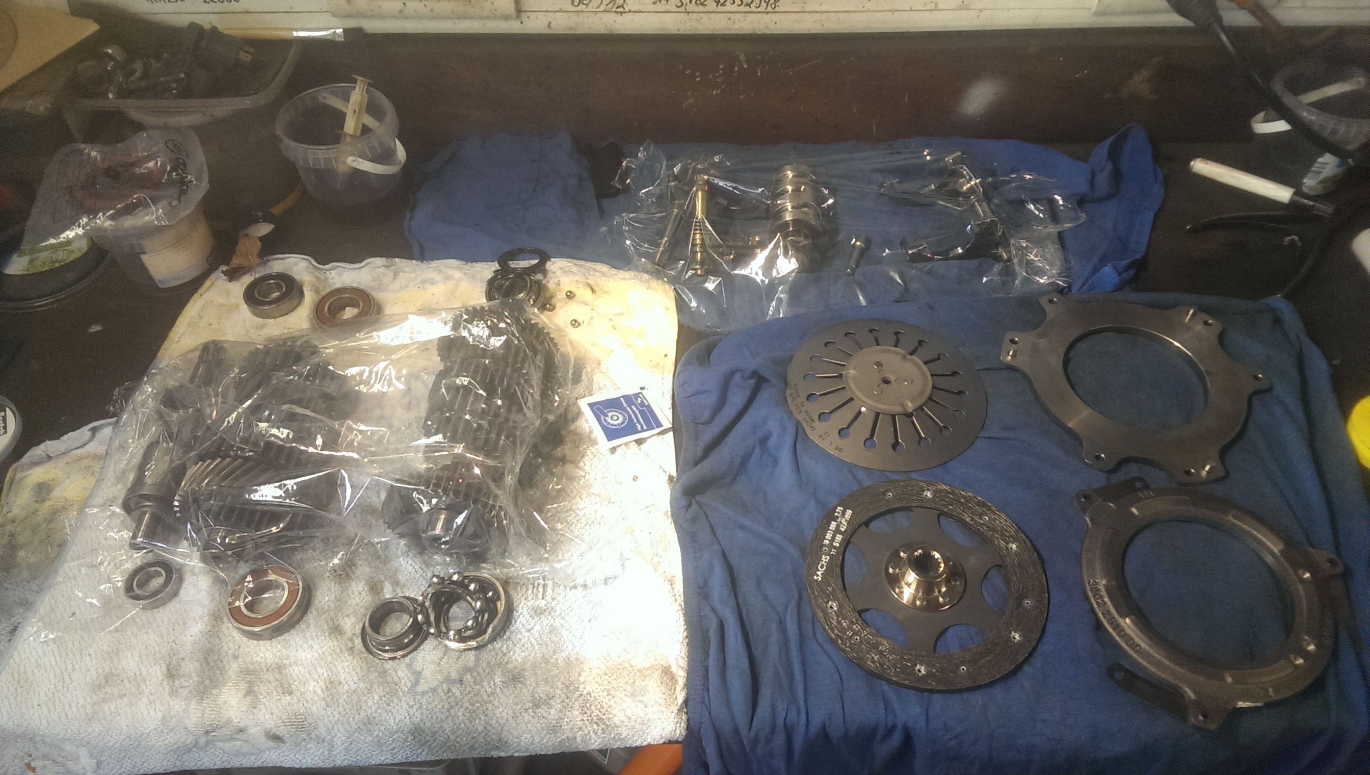

Nach den ganzen Feiertagen ging´s dann heute minimal weiter.

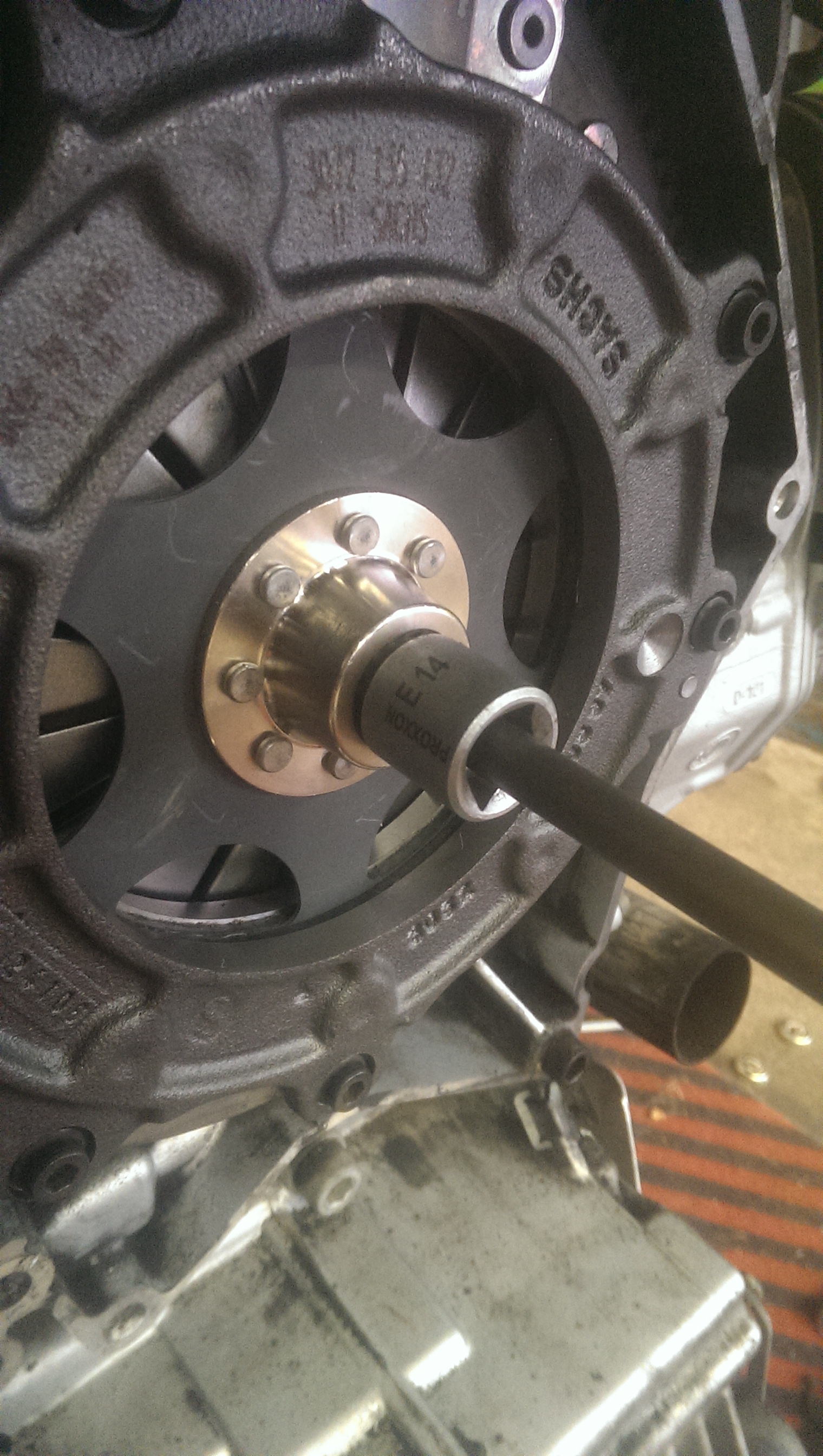

Zuerst mal was leichtes. Die Kupplung montieren. Kurz geschaut, Maß genommen, meine Torxnuß minimal aufgebohrt und schon hatte ich den weltbesten Adapter zum Ausrichten der Kupplungsscheibe. Wobei ich mir nachher gedacht habe ich hätte ja nur die Eingangswelle drüber schieben müssen.

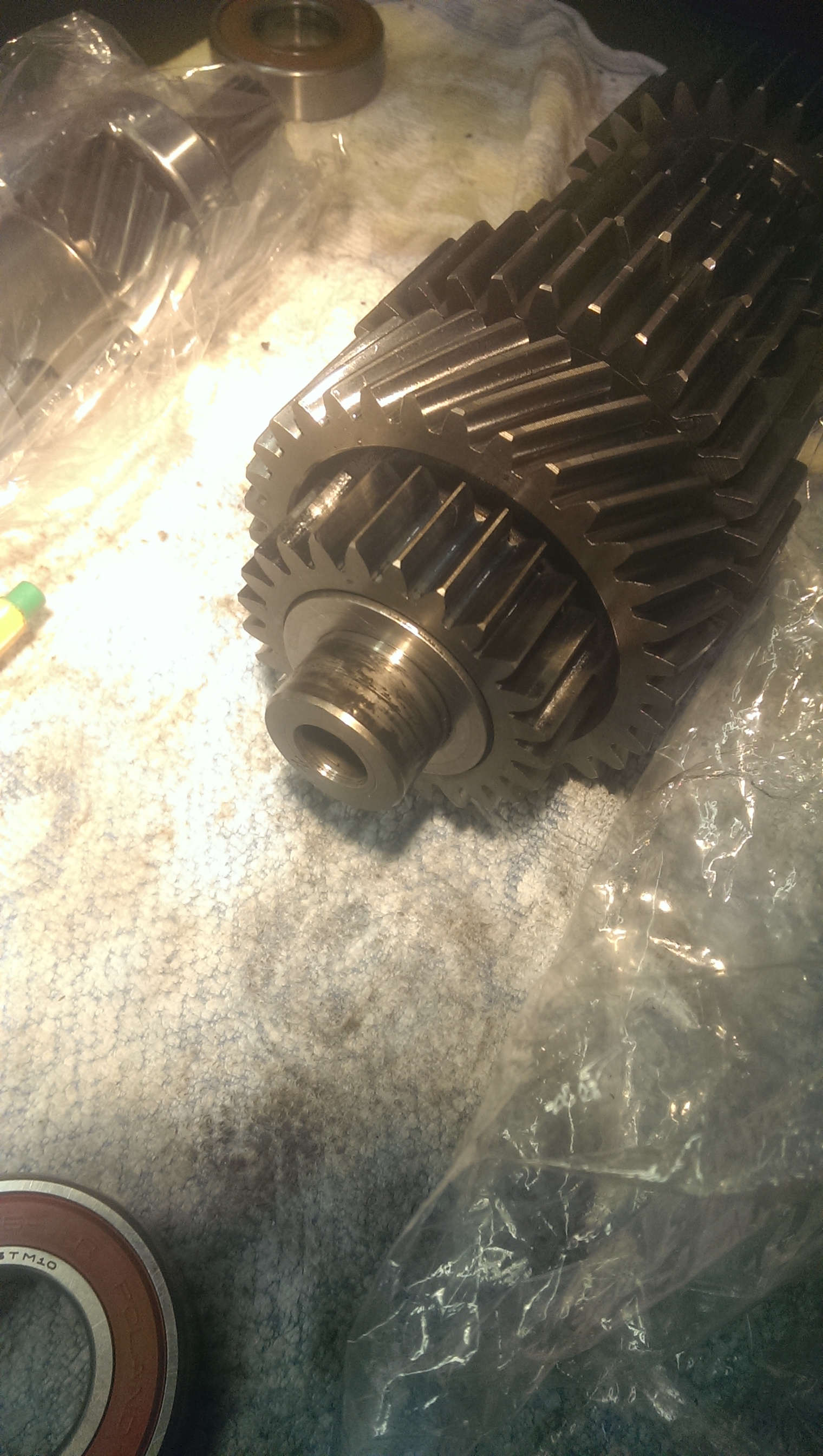

Danach dann noch die Eingangswelle mit neuer Lagern ausgestattet.
Am Wochenende hoffe ich mein Werk zu vollenden.

gut gemacht!
ist ja aber auch nur einfachste landmaschinentechnik!
die neuen lager gingen leichter drauf als die alten runter, nehm ich an?!
kann es sein, daß die alten draufgeklebt waren (loctite)?
blockmaß der welle mit den neuen lagern völlig unverändert?
hast du die vorspannung im ruckdämpfer erhöhen müssen oder war das spiel noch im rahmen?

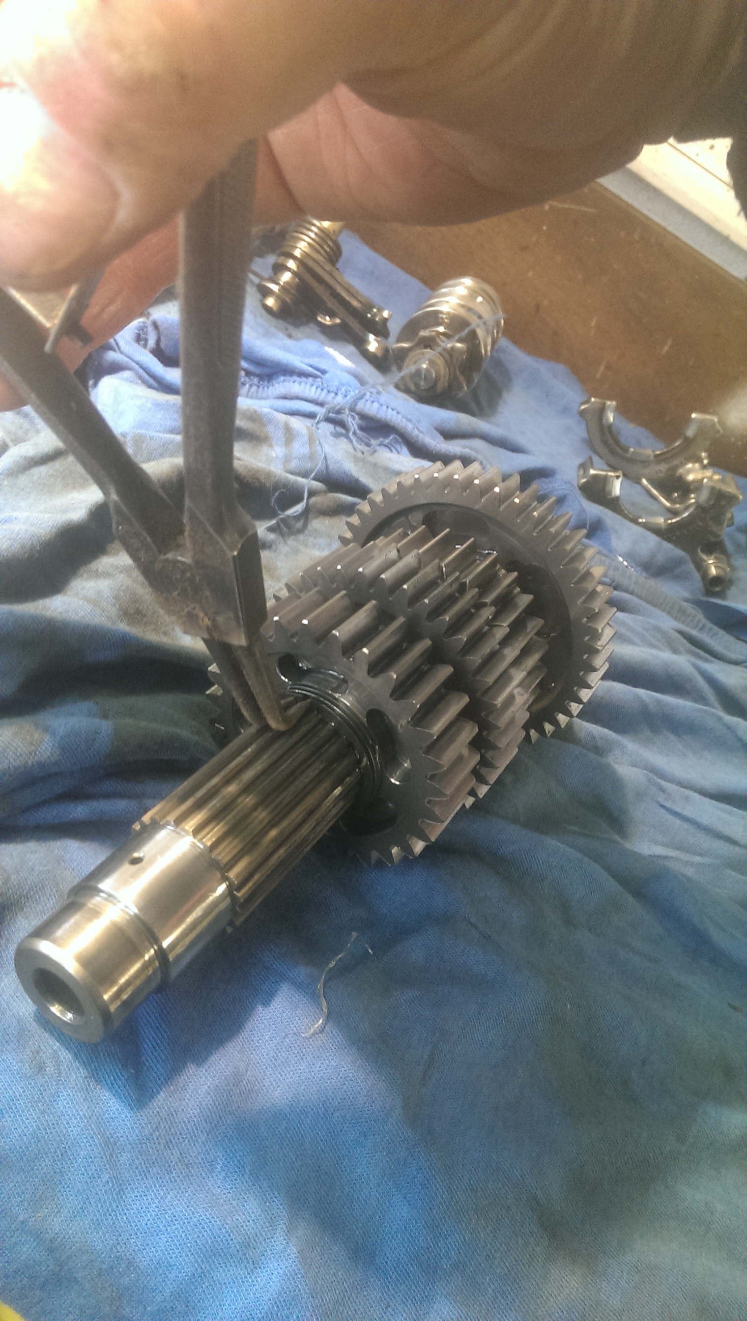

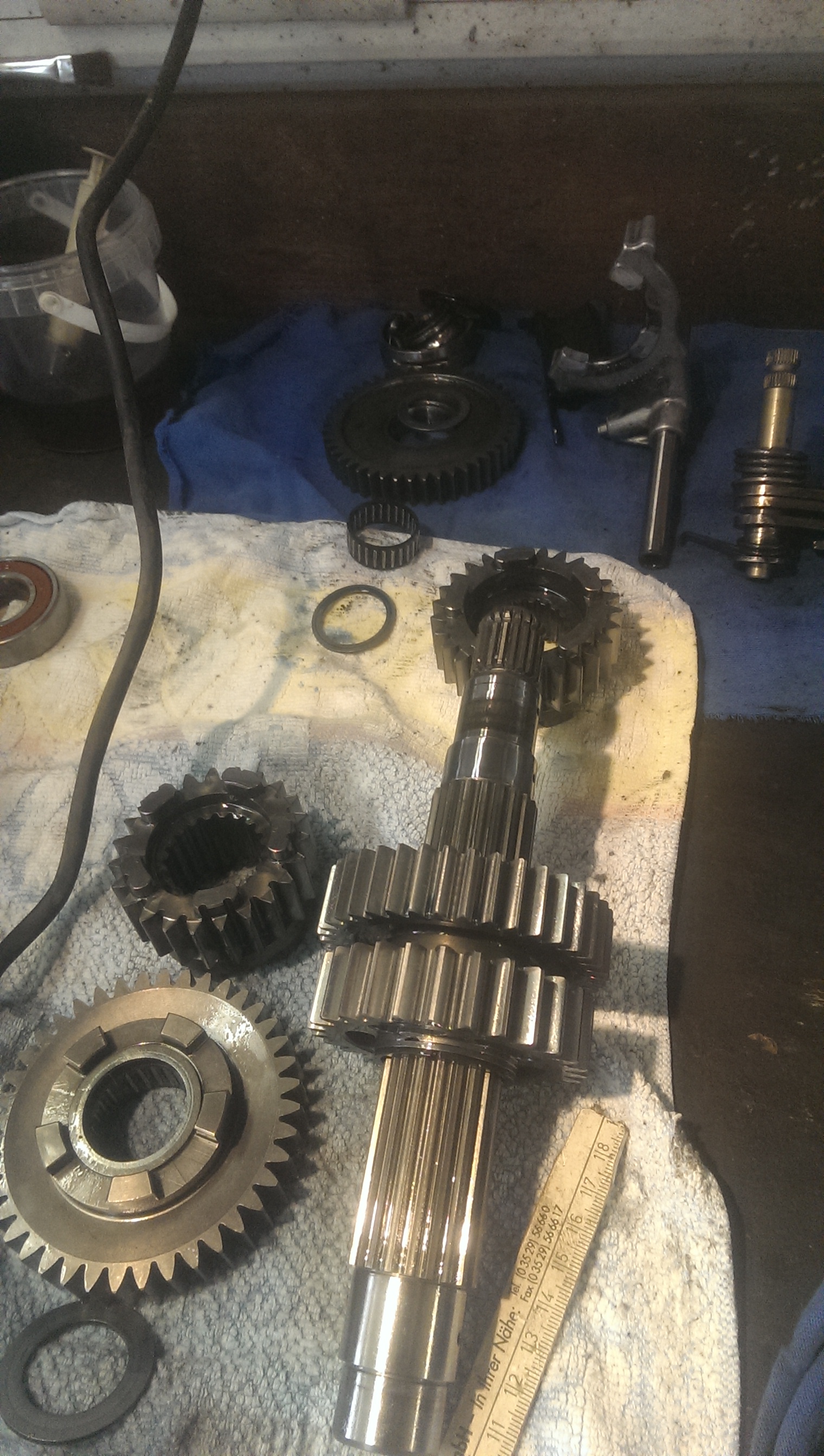

Hallo, ich schon wieder.

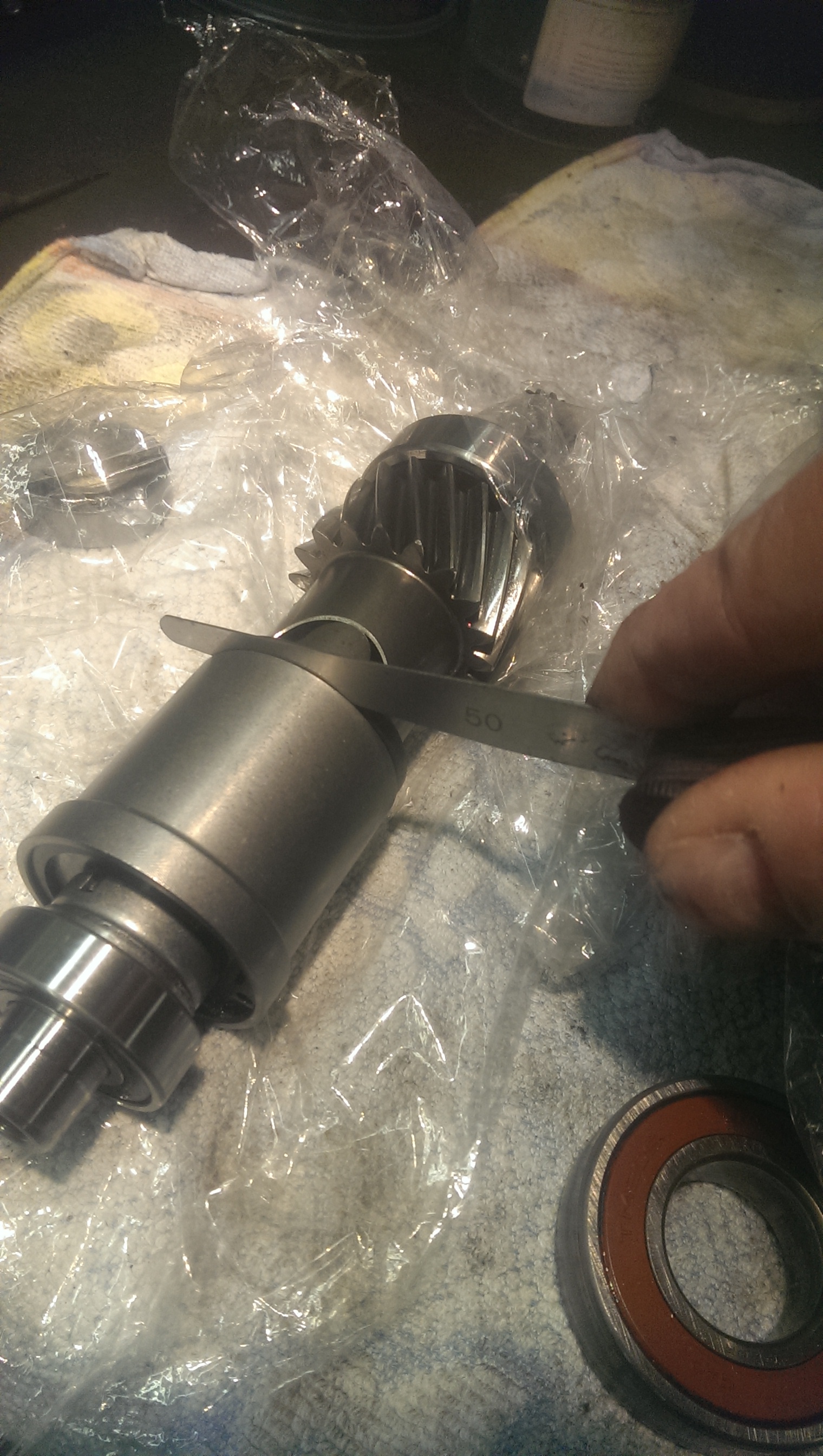

Jetzt hab ich mich nochmals um den Ruckdämpfer gekümmert und das ganze auch nun verstanden.
Das Arbeitsspiel muß zwischen 0,4 und 0,6 mm liegen.
Bei meinem sind es genau 0,5mm, also perfekt in der Mitte, somit ist alles gut.

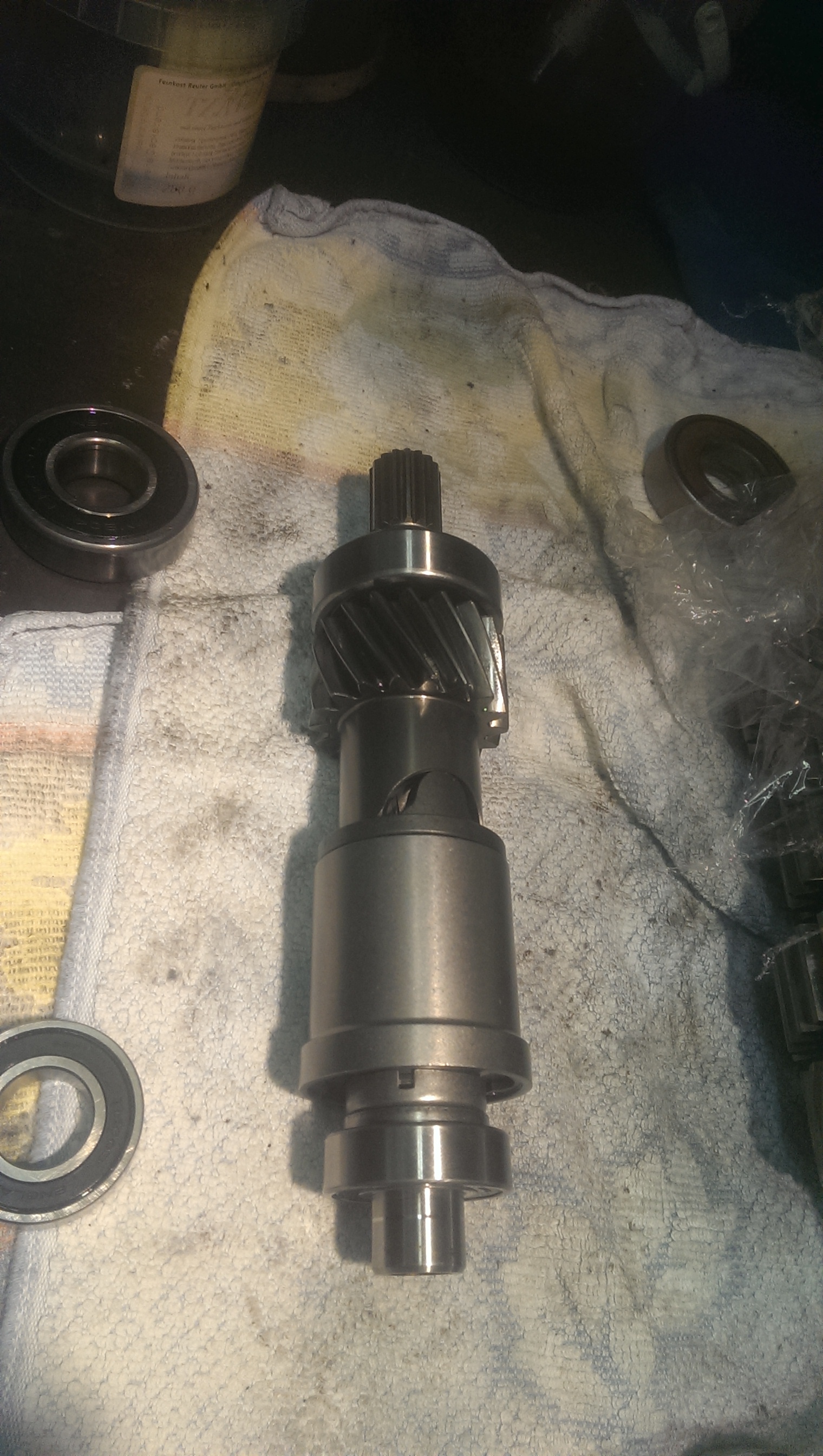

Die anderen beiden Wellen wurden auch mit den neuen Lagern ausgestattet. Vorher habe ich die Lager alt gegen neu vermessen. Die sind wirklich komplett identisch. Also rein theoretisch dürfte sich das Blockmaß nicht verändert haben.
Der alte Lagersitz ist da tatsächlich mit irgendetwas überzogen. Vielleicht waren die alten doch irgendwie mit Loctide oder ähnlichem fixiert. Das ließ sich einfach mit einem Läppstein entfernen.
Dank dem Ritzel meiner Siperduke hatte ich eine perfekt passenden Hülse zum eintreiben des Lagers.
Ist das immer so, das die Bohrung da so halb rausguckt. Ich kann mich da nicht dran entsinnen beim Zerlegen.
Schon mal Probesitzen, morgen wird dann mit dem Fön das Zusammenstecken hoffentlich vollendet.
