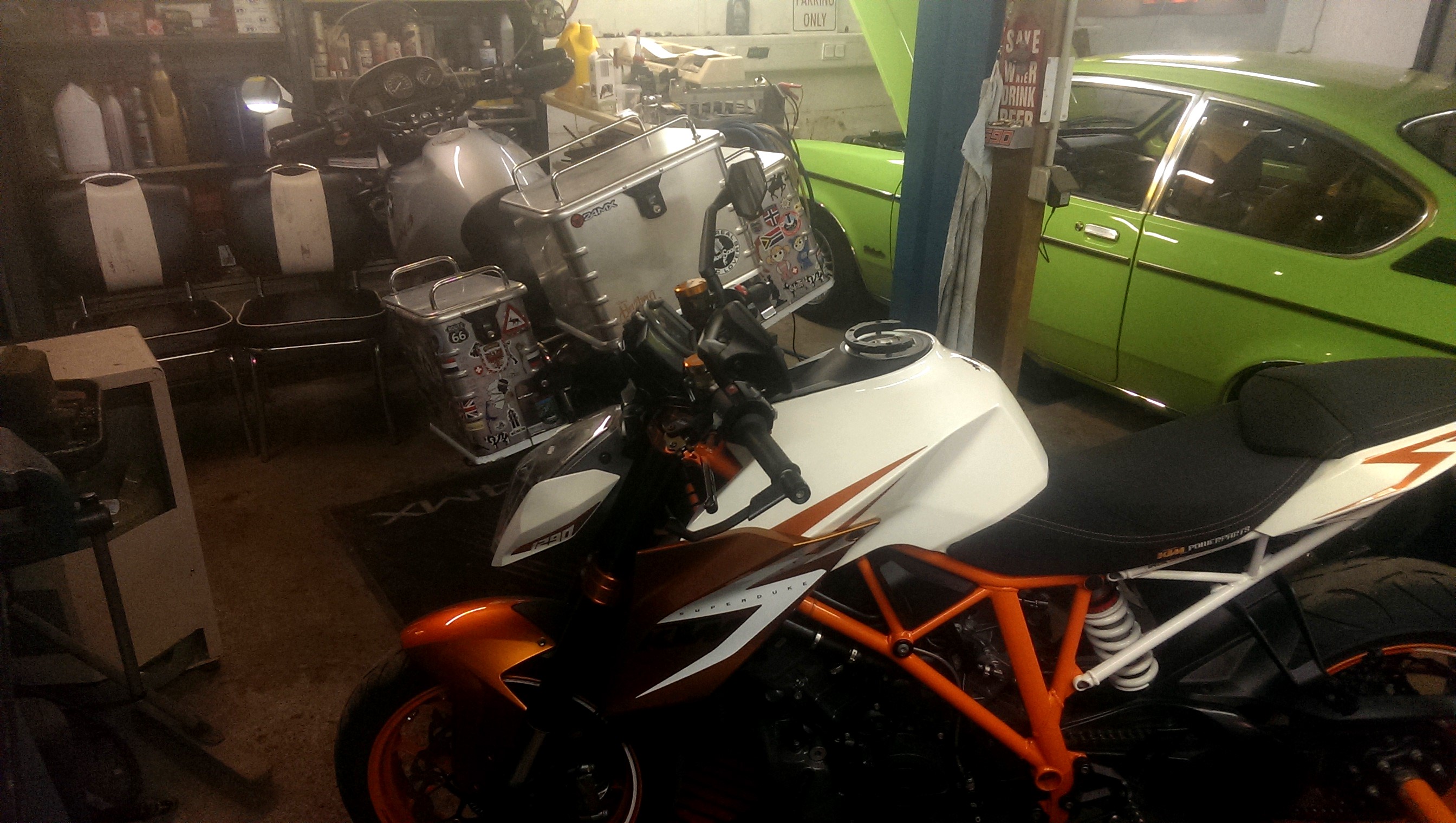

Ich find die beiden schönen alten Stühle und den Opel am coolsten.......
Viel Spaß mit der GS Uli
Grüße Volker
hydrantenfritz
02.02.2015
13.505
Spielt keine Rolle.
Aaach komm Volker..musst ja keinen Fuchsschwanz an die Antenne hängen..und der Till Schweiger ist auch weiiit weg...

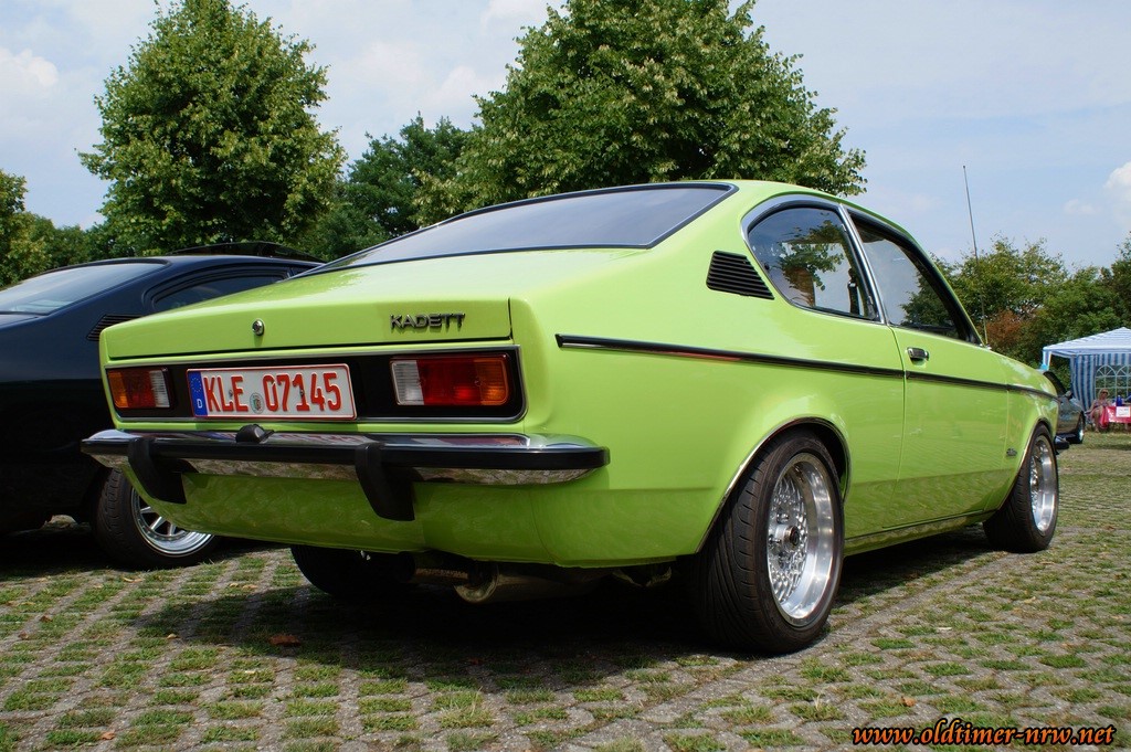

Huhu, das ist kein Manta und ausserdem viel zu schnell für Euch.;)

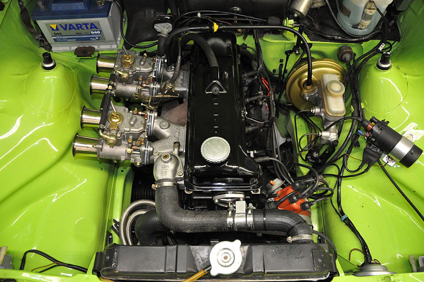

Jetzt muß ich dazu was schreiben, da der Kadett mein ganzer Stolz ist.
Der Motor wurde größtenteils von mir selber optimiert, montiert.
Für den Fachmann:
97mm Dom-Schmiedekolben aus England, 2,4er Kurbelwelle aus einem Opel Frontera 2,4, Pleuel vom C30SE 24V Senator.
Somit nun 2522 ccm bei vier Zylindern mit 11,8:1 Verdichtung. Zylinderkopf Omega 2,4 beim Profi bearbeiten lassen auf Monster Kanäle, erl. Ventile, also das volle Programm. Drehzahlfest bis 8000 U/min
5,6kg Schwungrad mit BMW Sechspunktkupplung 9 Zoll, Getriebe Getrag 265 Senator A und Übertagung mittels kurzer Kardanwelle auf Vollstahl Deichselwechel. Hinterachse dann mit ZF-Lammellensperre und längerer Übersetzung.
Abstimmung der Weberdoppelvergaser bei KWL-Motorsport auf dem Prüfstand und es sind verbriefte 236 PS bei 6900 U/min raus gekommen.
Und nun das beste, man sieht es ihm nicht an. Mittlerweile wieder höhergelegt und mit Seriennahen 6x13 Zoll unterwegs. Also innen wie aussen original. Auf dem Foto unten sind noch die 15 Zöller drauf.
Achso, der verläßt mich nur über meine Leiche.....:D Seit 1999 in meinem Besitz! Wird zwar nur noch wenig mit gefahren, hauptsächlich mal zu Oldtimertreffen, wo immer alle fragen N oder S, 54 oder 60 PS :bounce: Ich hab Spaß, aber so ist halt das Kind im Manne.
