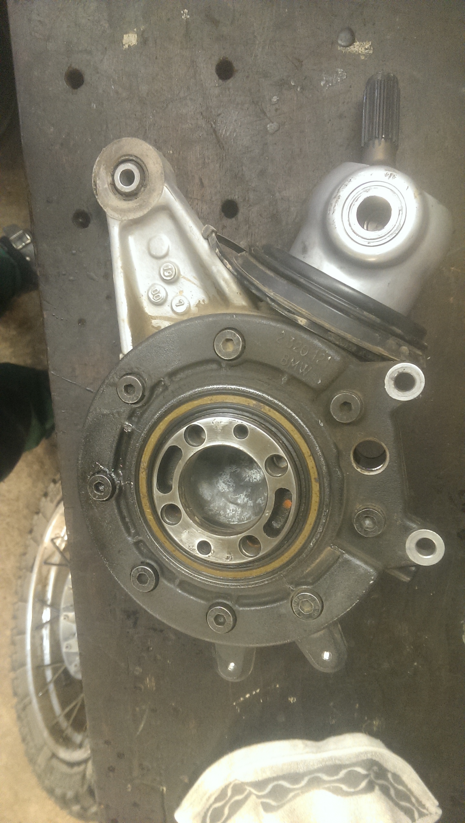

Das HA-Diff wurden dann doch wieder inkontinent und das nicht nur beim fahren, sondern auch beim bloßem hinstellen in der Garage. Es tröpfelte immer schön auf den Hinterreifen.
In einem anderen Bericht hier im Forum lernte ich mit erschrecken, das man die Kardanwelle in einer bestimmten Position ausrichten mußte. Das hatte ich nicht gemacht. Mittlerweile waren gute 1000km gefahren und man hat´s eigentlich nicht gemerkt, aber das das Ausrichten wichtig ist, war mir bewußt. Zwei weitere Touren mußte ich dennoch fahren, das ließ sich jetzt nicht mehr verhindern, allerdings fuhr das schlechte Gewissen da mit.
Da mir dann die Zeit und auch die Muse dazu fehlte, bin ich die Arbeiten erst gestern nach mehreren Monaten Stillstand der BMW angegangen.
Die Welle war exakt 1/4 Umdrehung verdreht zusmmen gesteckt und zwar eilte das untere Kreuzgelenk vor.

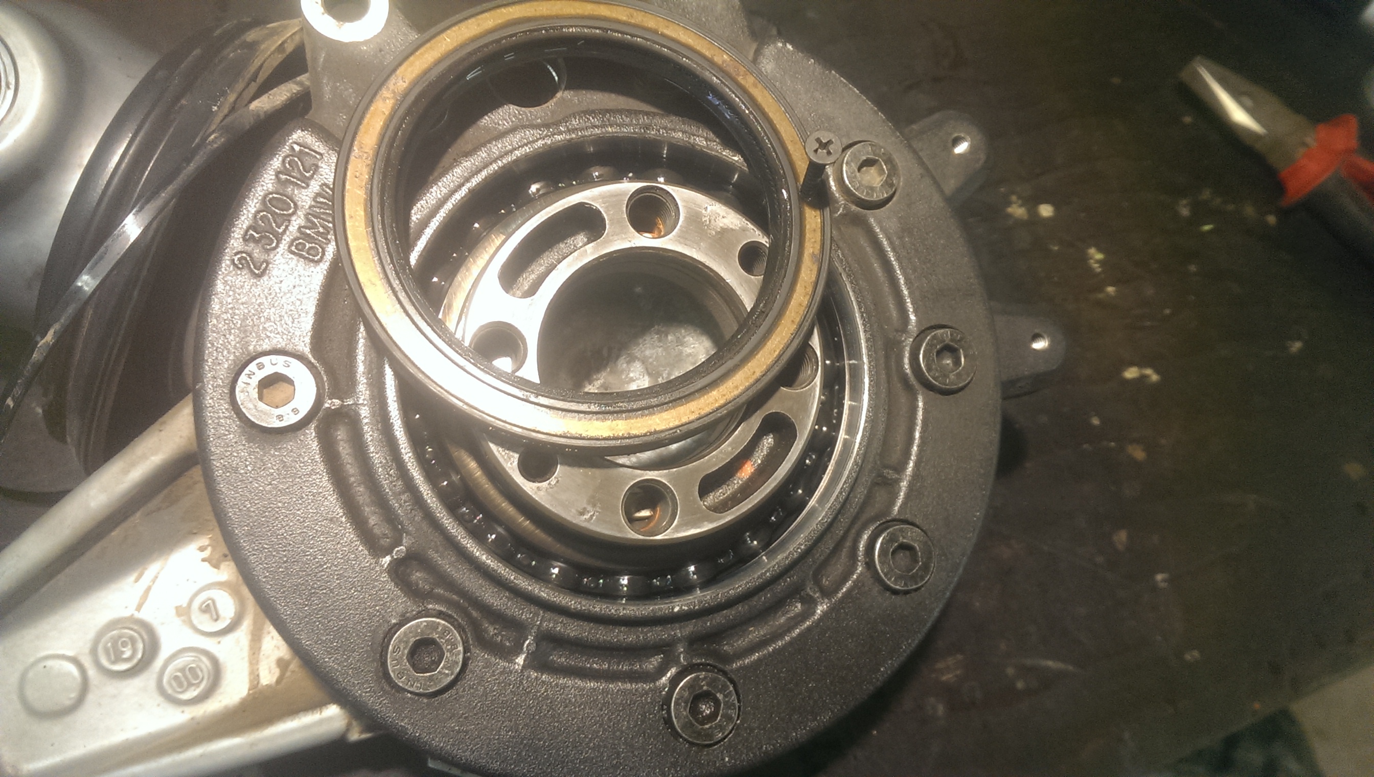

Dann noch flugs den Simmerring erneuert und alles wieder richtig zusammen gebaut.
Ich weiß nicht ob man´s wirklich spüren könnte, aber ich bilde mir ein, das der Antrieb nun doch samfter läuft als vorher. Vor allem bei den langsameren Passagen läuft alles gefühlt runder, homogener.
