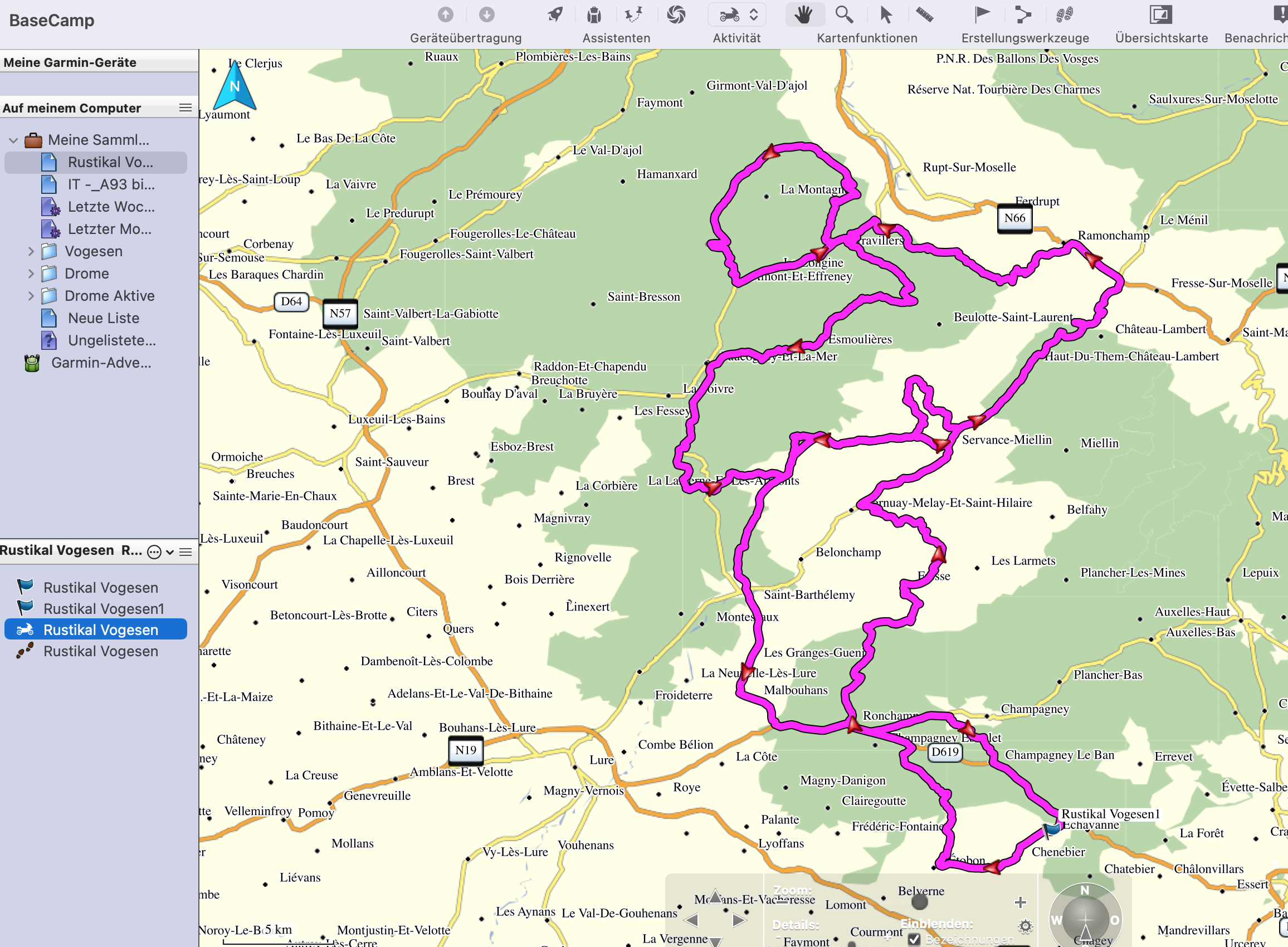

Hallo Zusammen,
habe hier einen gpx Track aus dem Internet, den ich mal gerne nachfahren würde (Vogesen)
die Route/Track kreuzt sich mehrfach und man fährt eine Strecke auch mal in die eine, später in die andere Richtung.
Jetzt meine Verständnissfrage:
Schnallt der N6 das und fährt die Strecke korrekt ab oder gibt es ein wirrwarr von Abbiegebefehlen und "bitte wenden" ?:rolleyes:
Das Ganze besteht ja nur aus Start- und Endpunkt.
Habe mal Route und Track hier angehängt.
Würde mich um Eure Hilfe freuen

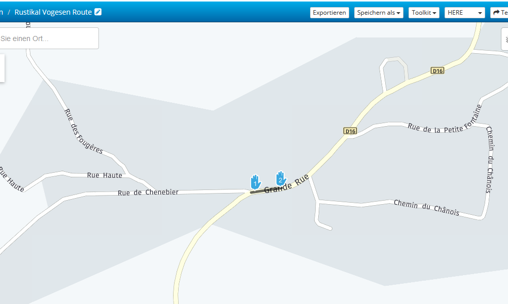

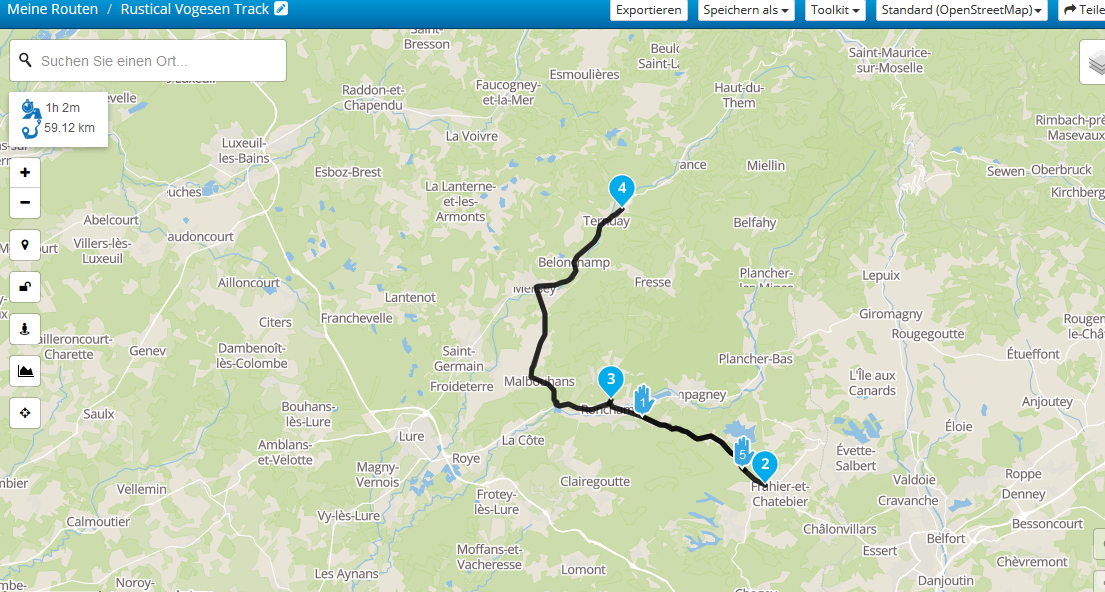

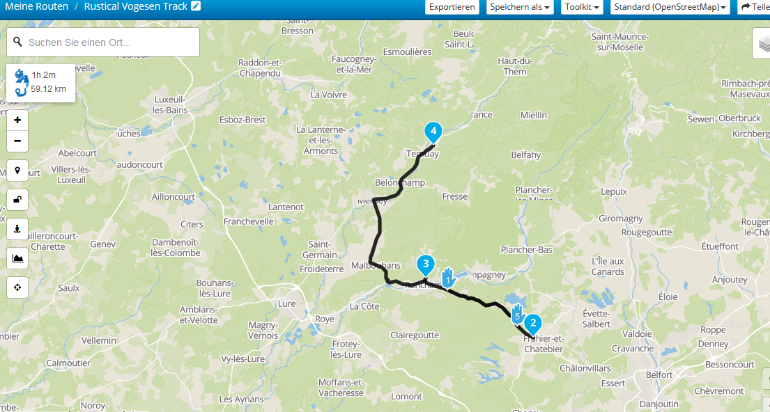

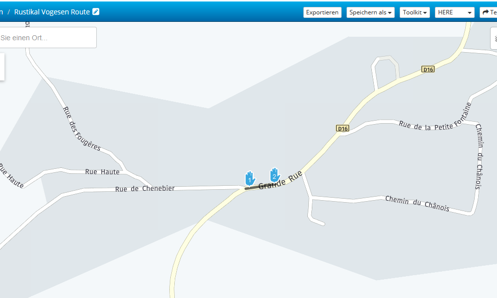

Hallo Kai,
ich habe die Route und den Track mal in MYROUTEAPP geöffnet.
Das Ergebnis ist schrecklich.:bomb:
Ich habe es auch mit Here Karten und mit TomTom versucht.
Die Ergebnisse sind gleich...:(:(
Dein Navi wird dich schon richtig hin und her fahren...aber der Track ist nur 59 km lang :confused::confused:

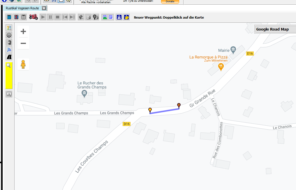

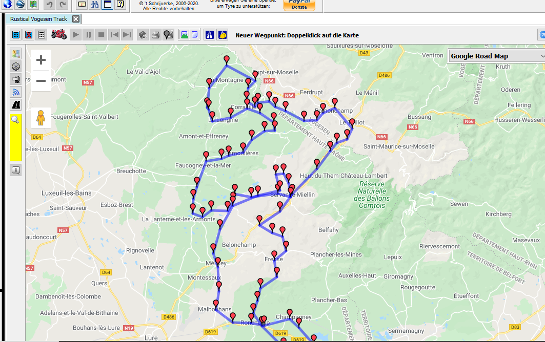

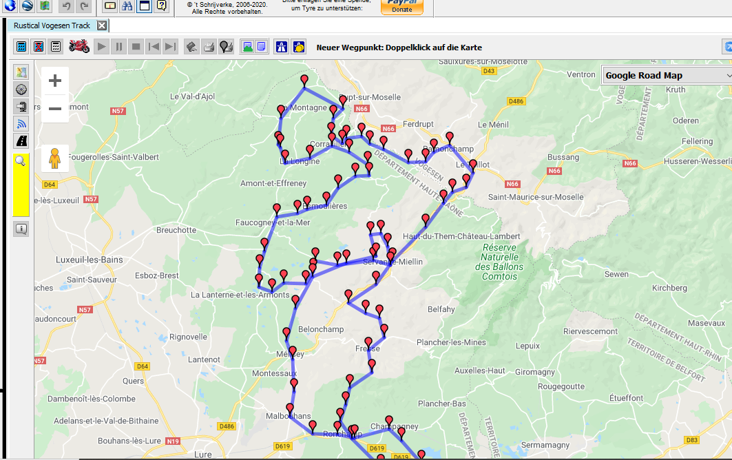

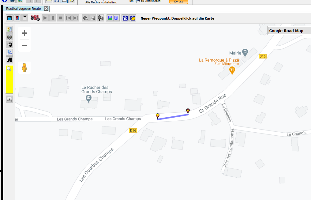

Ich habe jetzt noch mal versucht die Dateien in einem anderen Programm
zu öffnen -in Tyre -
Da klappt es zumindestens mit dem Track :rolleyes:
Das schafft dein Navi auch kreuz und quer...
Aber was war das für ein ursprüngliches Kartenmaterial?

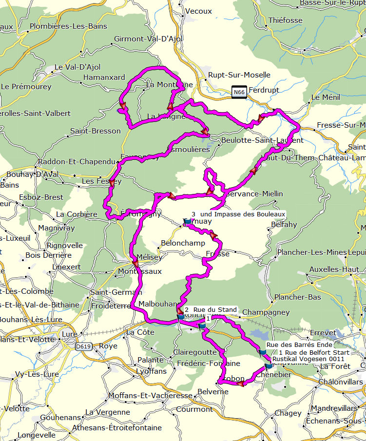

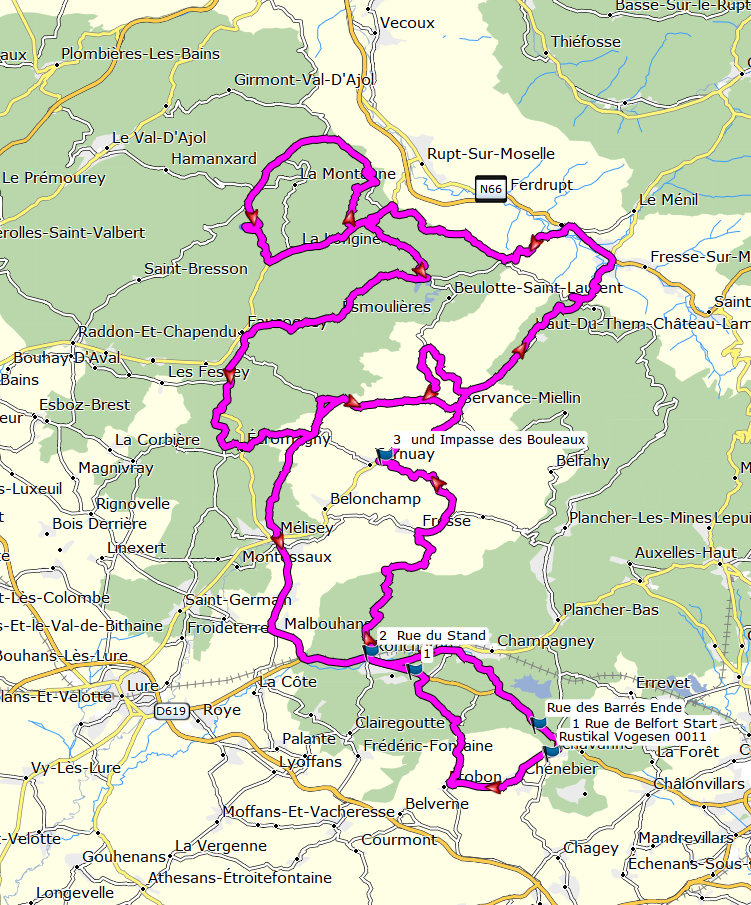

Hi. Route neu berechnen lassen und dann kannst du sie fahren. Du musst nur schauen dass du nach dem Wegepunkt Rustikal Vogesen einsteigst und nicht vor dem Wegepunkt Rustikal Vogesen1.
Aber. Die Route macht so wenig Sinn und fährst im einer relativ kleinen ausgewählten Region fast 170km (durch die häufigen Wegüberschneidungen).
Wenn du tolle Vogesenrouten willst, mach mir eine PN. Ich steige in meinen Routen im Norden ein und kämme bis Süden die schönsten Pässe durch.

Danke Euch für Eure Antworten,
Dass da noch einiges nachgearbeitet werden müsste ist klar.
So wie @ qtreiber es vorschlägt, habe ich es auch bei anderen Touren aus dem www. schon gemacht, hätte es wohl hier auch so gemacht,
aber @ Thomas MZG , hast Recht, man macht doch viel Strecke in kleiner Region, wobei ich gerne auch mal mit meiner "dicken" abstecher auf route forestiere mache,:)
Vom Bodensee aus kommend durchstöbere ich gerne den südlichen Teil der Vogesen, meist mit 1. Übernachtung.

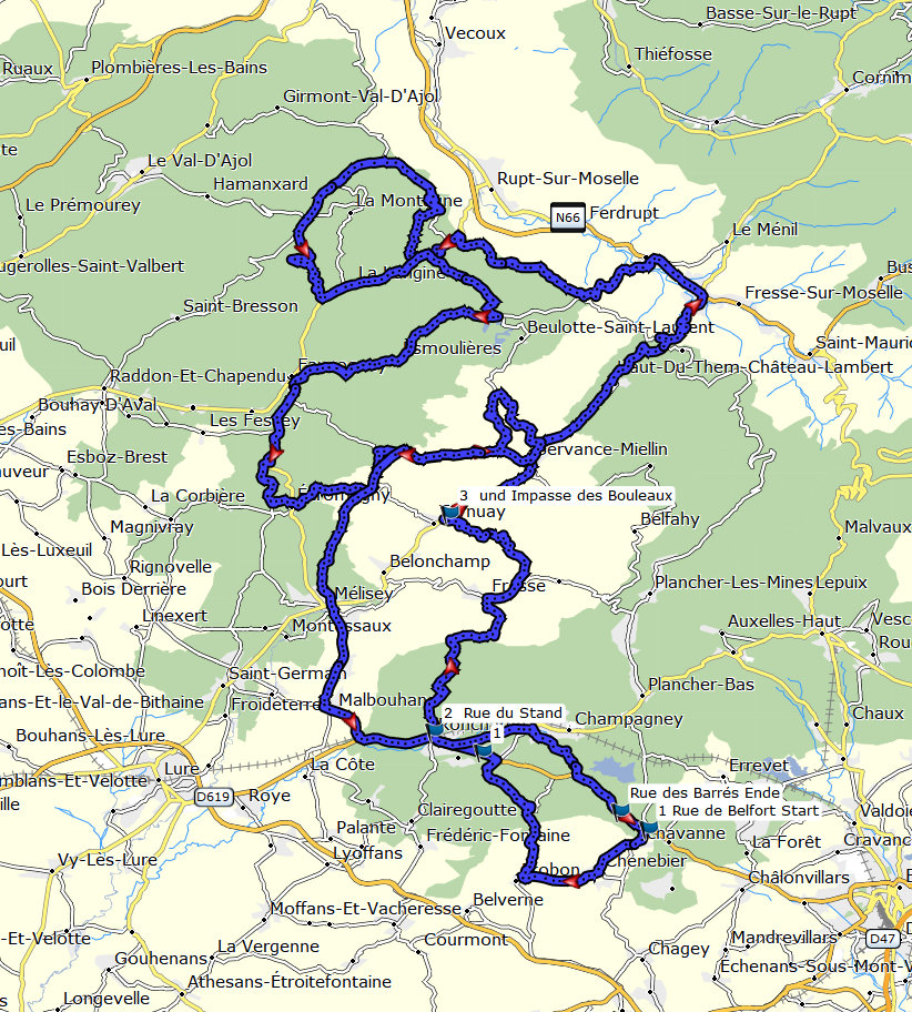

Hi,
die GPX scheinen aus BaseCamp zu sein. Ich würde, wenn Du die Route so verwendest, die Neuberechnung ausschalten.
Besser wäre es, mit ein paar ViaPoints sicherzustellen, dass die Schleifen mitgenommen werden. Geht z.B. mit meinem Konverter mit 3 Klicks: Shaping
Ergebnis :

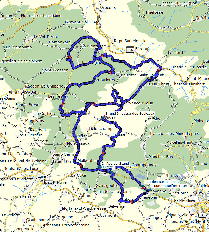

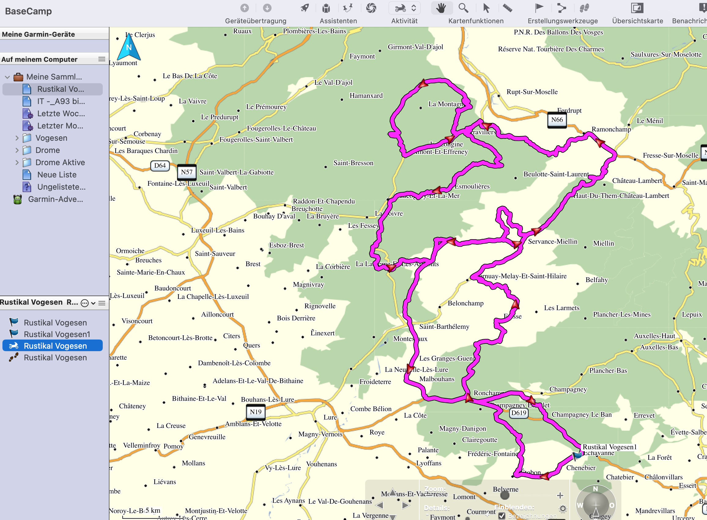

Viele Wege führen nach Rom. Hier mal meine simple Methode mit solchen Dateien umzugehen, damit man die Route ohne Komplikationen abfahren kann. Voraussetzung ist, daß die Neuberechnung im Navi abgeschaltet wird. Aber das mußt du in diesem Fall sowieso machen.
Track in Basecamp Importieren
Route aus dem track berechnen lassen
Route ins Navi geben und fertig.
Wenn du dabei das Profil 'Direkt' wählst, fragt er dich, wieviel Shapingpoints er machen soll. Da gibst du dann z.B. 100 ein. Dann ist die Route sehr genau auf den Track fixiert und hält auch einer Neuberechnung stand.
