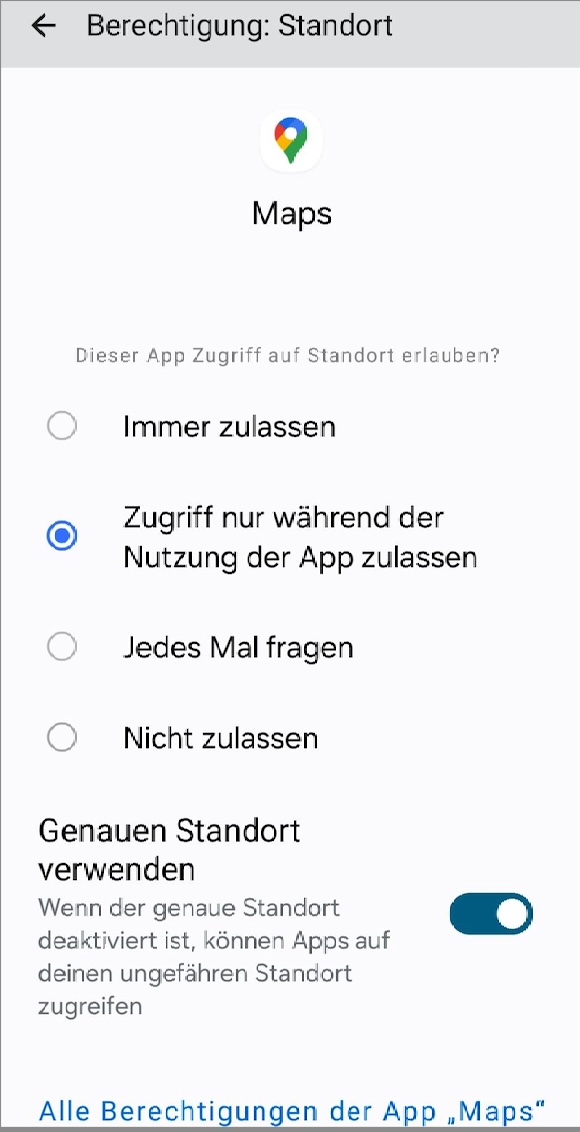

Maps Standort Berechtigung fehlt.
Das überprüfe ich jetzt mal und poste das Ergebnis das später hier....thx
Update: ich hab es überpüft, Standortfreigabe für Google Maps ist gesetzt....daran liegt es nicht.
Wir haben jetzt herausgefunden, dass quasi die Funktion "rechte Maustaste (wie am PC), hier markieren und kopieren, nicht wirklich gut funzt.
Da steht dann in diversen Hilfen etwas wie Halten und Tippen (Langpressdruck) usw.
Alles nicht wirklich hilfreich und alles funzt nicht wirklich gut.
Was wir noch festgestellt haben ist folgendes:
Gibst du in Google Maps (Handy) im Feld Suchen eine Adresse ein (z. B. irgendein Hotel) und ünernimmst den Vorschlag von Google Maps, dann wird die Post Code-Adresse angezeigt.
Wir vermuten, dass das so hinterlegt ist.
Tippt man (im Handy) einen Punkt an der ein klein wenig neben dem Zielvorschlag von Google Maps liegt, dann werden die Koordinaten angezeigt die man dann in die Zwischenablage legen kann.

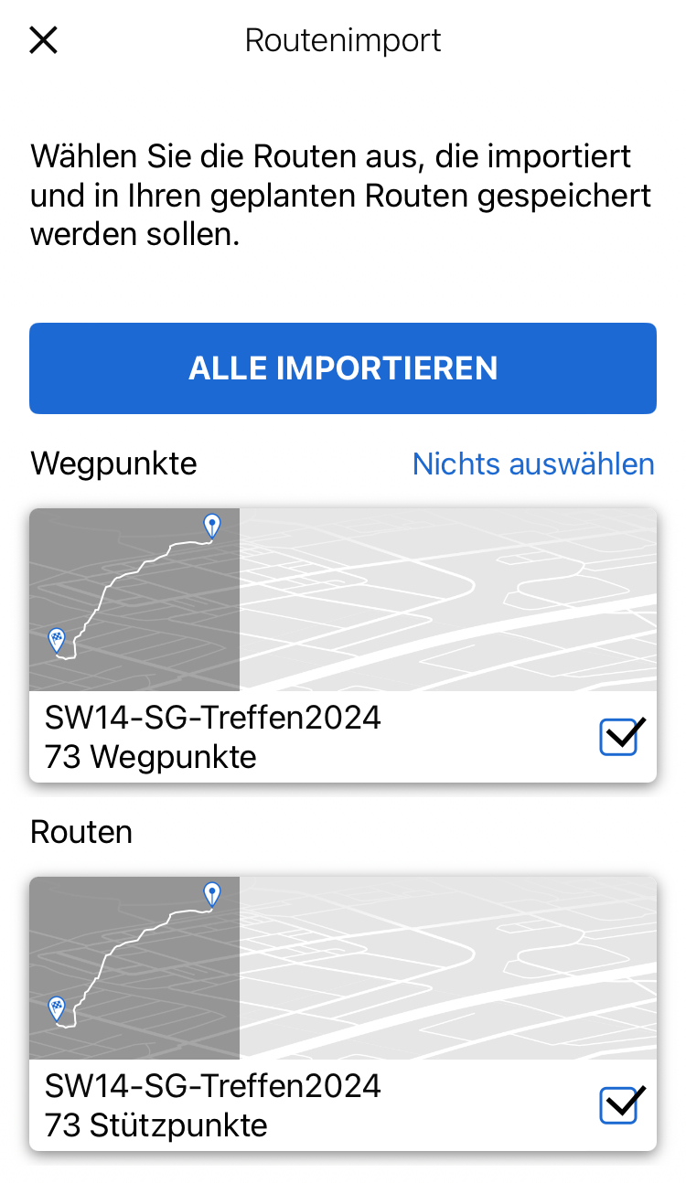

Hallo in die Runde, zunächst vielen Dank an alle User mit wirklich interessanten und auch hilfreichen Beiträgen. Da ich kein intensiver Routenplaner bin, bleibt bei mir ein Stück weit Unsicherheit darüber, wie ich’s richtig mache: IPhone mit der CA und Planung mit Kurviger/Tourer-Abo. Ich exportiere gemäß Bild-1 und erhalte die importierte Route aus OneDrive gemäß Bild-2. Welche der beiden Route nehme ich nun, damit mir die Möglichkeit bleibt, einen Wegpunkt zu überspringen?
Vielen Dank für Eure Hilfe!
JoE_Seeve
JoE_Seeve
22.07.2022
2.293
Seevetal (bei HH / WL / LG / STD / ROW / HK)
R1250GS TB 2021
… keine von beiden, da beide mehr als 50 Wegpunkte enthalten und deshalb nach dem Import keine Via Points mehr enthalten sind. Es müssen weniger als 51 Wegpunkte sein.
= die Anzahl der Stützpunkte/Shaping Points + Anzahl der Wegpunkte/Via Points < 51

Die Frage ist doch ,
Sind deine WP für dich wichtig um dort etwas zu tun/anschauen ? auf dem Bild 2x und ein Shaiping
( schwarz)
Wenn nein, mach aus den WayPoints Shaping Points,die Farbe des Points im Kurviger ändert die Farbe von blau in schwarz, schon kommst du auf ein erträgliches Maß an W
Probier mal folgendes
Deine Route nur als Track zu exportieren die BMW App macht sowieso eine Route daraus, zwingt aber auf DEINER Route zu bleiben ( Neuberechnung aus)
Überspringen ist immer kritisch und nur mit WP möglich , dann nicht vergessen die Neuberechnung auszuschalten. sonst ist der Rest deiner Tour meist anders als geplant
Klapp sicher
Gruß Micha

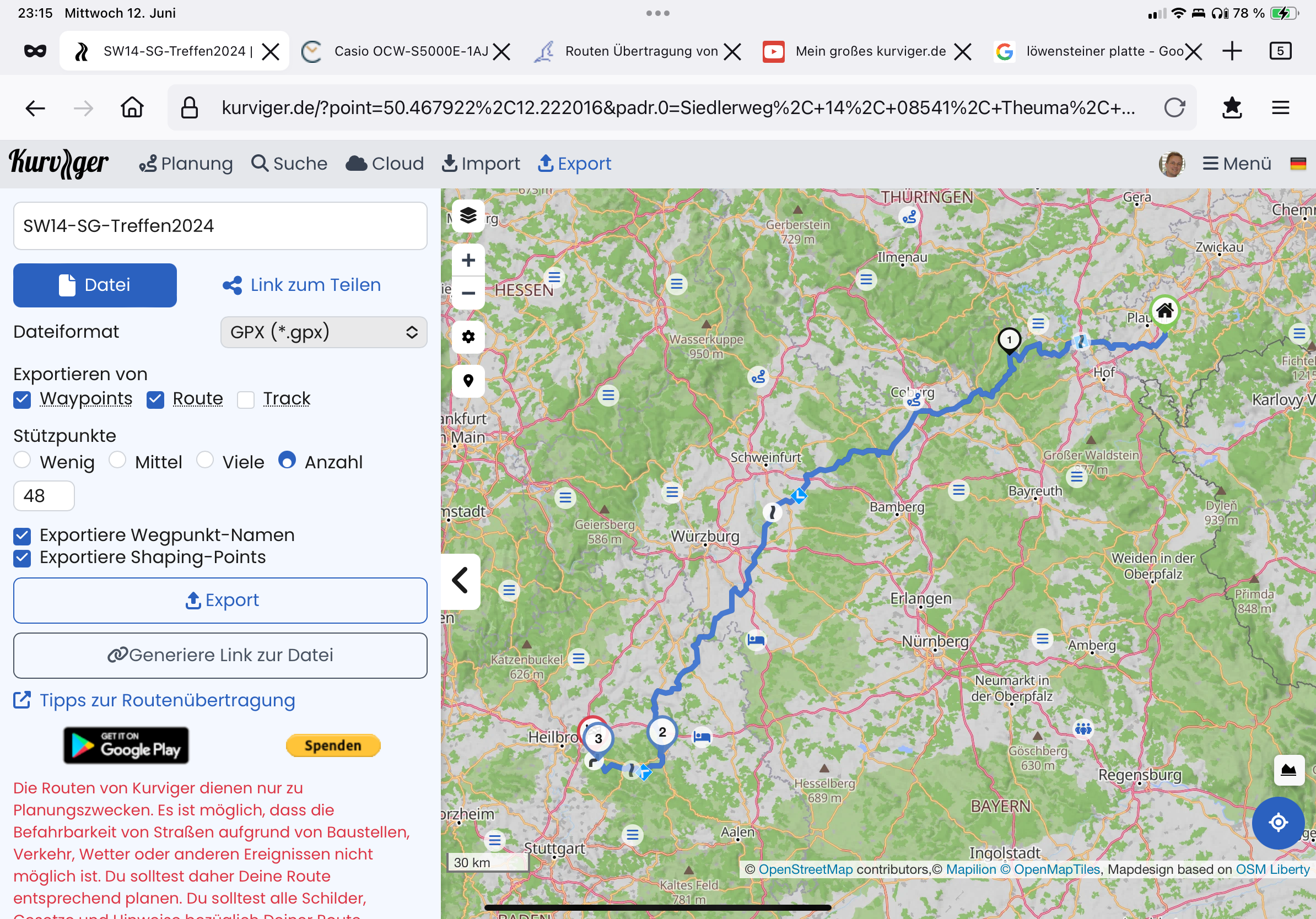

Vielen Dank erst mal an Euch! - Muß dazu noch folgendes erklären:
Habe die Route auf dem iPad erstellt mit 2 Wegpunkten (blau) und 1 Shapingpunkt (schwarz) - siehe Bild-1. Beim Export als GPX-Datei macht das iOS aus dem Dateinamen "SW14-SG-Treffen2024" leider ein "unknown". Daher habe ich mir mit dem "Link zum Teilen" (z.Bsp.: https://kurv.gr/EBvMe ) die Route per eMail auf den Win-PC gesendet - also noch nicht exportiert! Nach dem Importieren in Kurviger auf dem PC hat es dann leider diese vielen Punkte automatisch ergänzt - warum auch immer. - In der BMW CA kann man keine Neuberechnung ausschalten, was für mich kein Beinbruch ist, wenn es hier und da eine Abweichung von der ursprünglich geplanten Route gibt. Ansonsten - zu sehen auf Bild-1 - habe ich die Anzahl der zusätzlichen Stützpunkte ja auf 48 begrenzt wie das hier mehrfach als sinnvoll/notwendig angemerkt wurde.

… jedenfalls deine Erweiterung der Shaping Points auf 48 funktioniert hier wohl nicht, da du nach dem Import 73 Wegpunkte hast. Also reduziere die benutzerdefinierten Wegpunkte oder reduziere die Shaping Points, damit du unter 51 Wegpunkte kommst. Wenn du es nicht machst wird sich beim Import nichts ändern. Die MCA hat nun mal diese Begrenzung und ignorieren hilft absolut nicht.

Woher weist du daß man für die Strecke 48 oder 72 benötigt ,vielleicht reichen auch 5 ???
Also wenig Stützpunkte klicken
Der Rest, sorry , aber einfacher geht ja nun garnicht.
Du exportierst die angezeigt GPX Datei von Kurviger auf dein Handy ( Mail/ WhatsApp, egal) und öffnest die dort mit der BMW Connected App die Datei die du haben willst.
FERTIG
Danach kannst du in der BMW App das Wegemenü aufklappen und noch aufräumen.Falls nötig

Danke Euch beiden! - Micha, das mit dem Exportieren und via OneDrive in die CA importieren beherrsche ich ja - das haut hin. Ich werde jetzt nochmal das ganze ausschließlich am PC planen und vielleicht nur 20 Stützpunkte für den GPX-Export angeben. Ich will mir eben mal ein festes Schema einrichten, wie ich die Exportparameter setzen muss, damit ich bei meinen eher wenigen Planungen nicht immer wieder das Rätseln anfange… Morgen früh gehe ich auf Reisen…..
ginfizz
ginfizz
01.02.2017
2.188
Mein 50Cent Weg
Export nach GPX mit den beiden Start/Endpunkten und den Track dazu.
Dann schiebst du das nach GPXshaping und dort kannst du wunderbar Online auswählen wie viele Shapingpoint du im endgültigen GPX haben willst.
So wie hier zu sehen
Ergibt Start+Ziel + 16 Shapingpoint
Wenn zu wenig Shaping dann KM verringern. Wir dann oben sofort angezeigt wie viel Shaping dann gesetzt werden
Einfacher geht es doch nicht.
Gute Reise auch
