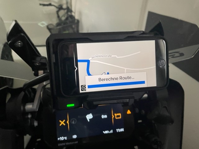

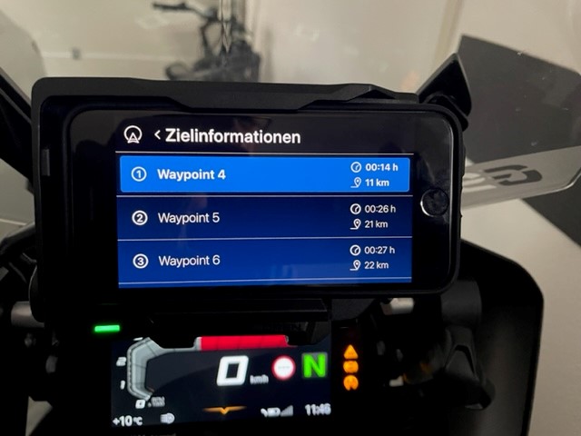

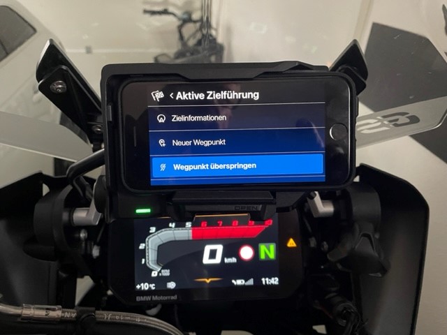

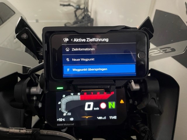

Um die Frage zu beantworten, bin ich in die Garage zum Moped und habs getestet.
Man kann schon WP überspringen:

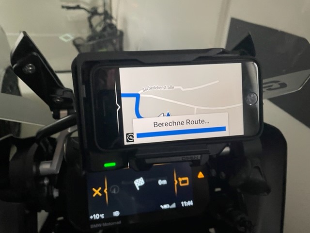

wenn man die Funktion ausführt, berechnet er die Route neu:

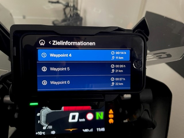

man sieht das dann auch, weil dann ist plötzlich nach einigen Überspringungen der WP4 an erster Stelle:
Ich hoffe, das beantwortet die Fragen.

Klasse, du bist mein Held (mindestens für heute :wink:), es funktioniert also zum Glück genau so wie ich es erwartet hatte, Wegpunkt überspringen und die Route wird neu berechnet. Damit ist mein Tag gerettet und meine Navi-Welt wieder in Ordnung.
Für mich heißt das also weiterhin mit Routen und Waypoints (< 50) zu arbeiten (anstatt mit Tracks) und den Komfort der dynamischen Routenführung sowie die Möglichkeit Waypoints unterwegs ganz easy über den Controller überspringen zu können zu genießen.
Mit dieser Erkenntnis ist die Kombination aus Kurviger.de und der BMW App m.E. die derzeit beste Navi-Lösung überhaupt, die derzeit verfügbar ist für die GS 👍👍👍
(jedenfalls wenn man off-Road-Routenplanung ausklammert, damit kenn ich mich nicht aus)

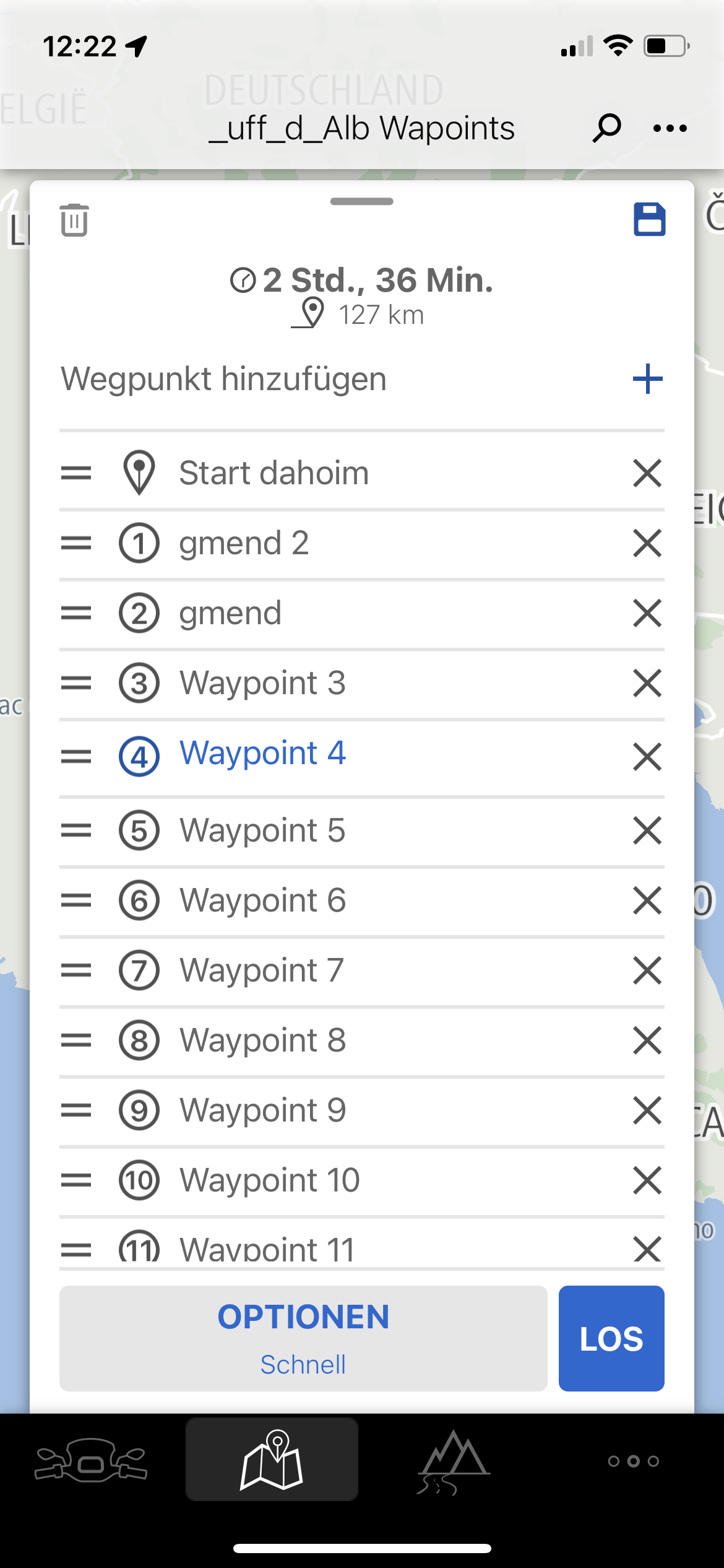

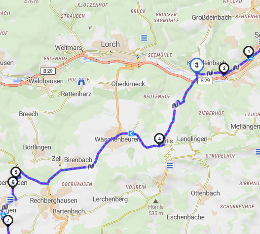

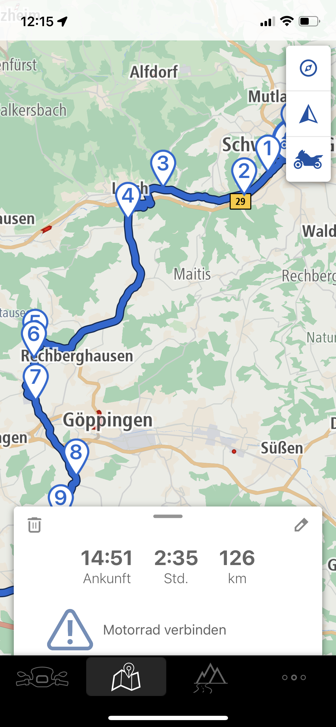

bei mir zeigt es die SP auch im Bearbeitungsmodus als WP an und die kannst schon überspringen.
nicht wundern, ist zum Teil schwäbisch :bounce:

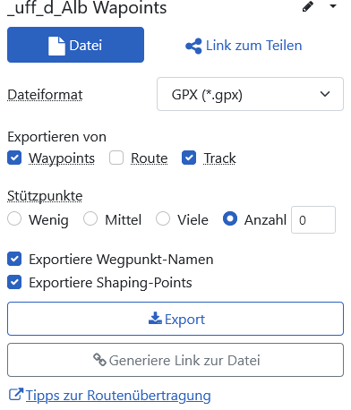

komisch, wie genau sehen bei dir die Einstellungen für den Export aus, bei mir wird der SP nicht angezeigt im Bearbeitungsmodus.
Nachtrag: SORRY, Kommando zurück, gerade gesehen, neben dem einen Punkt stand bei mir ein Pfeil nach rechts > weitere Wegpunkte, wenn ich den anklicke werden auch bei mir alle SPs und WPs angezeigt 👍

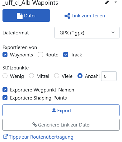

Danke für deinen Screenshot, hatte es zeitglich aber selber rausgefunden, siehe Beitrag #34.
Nur eine kurz Frage, du exportierst auch den Track und bekommst dann bei Import zwei Optionen angeboten einmal die Route (auf Basis der Waypoints und Shaping Points) und einmal den Track auf Basis von "diversen" Stützpunkten. Richtig ?
GSGuenter
GSGuenter
19.12.2021
661
Mir im Süden
R1300GS
je nach dem was du in Kurviger Export alles anklickst, bekommst du beim Import in die BMW App auch diese Möglichkeiten. Ich habe nur WP und Track und bekomme nur 2 verschiedene angeboten.
yep, das war genau das was ich meinte, vielleicht habe ich mich nur missverständlich ausgedrückt :schulterzucken:
Danke für die Bestätigung 👍
