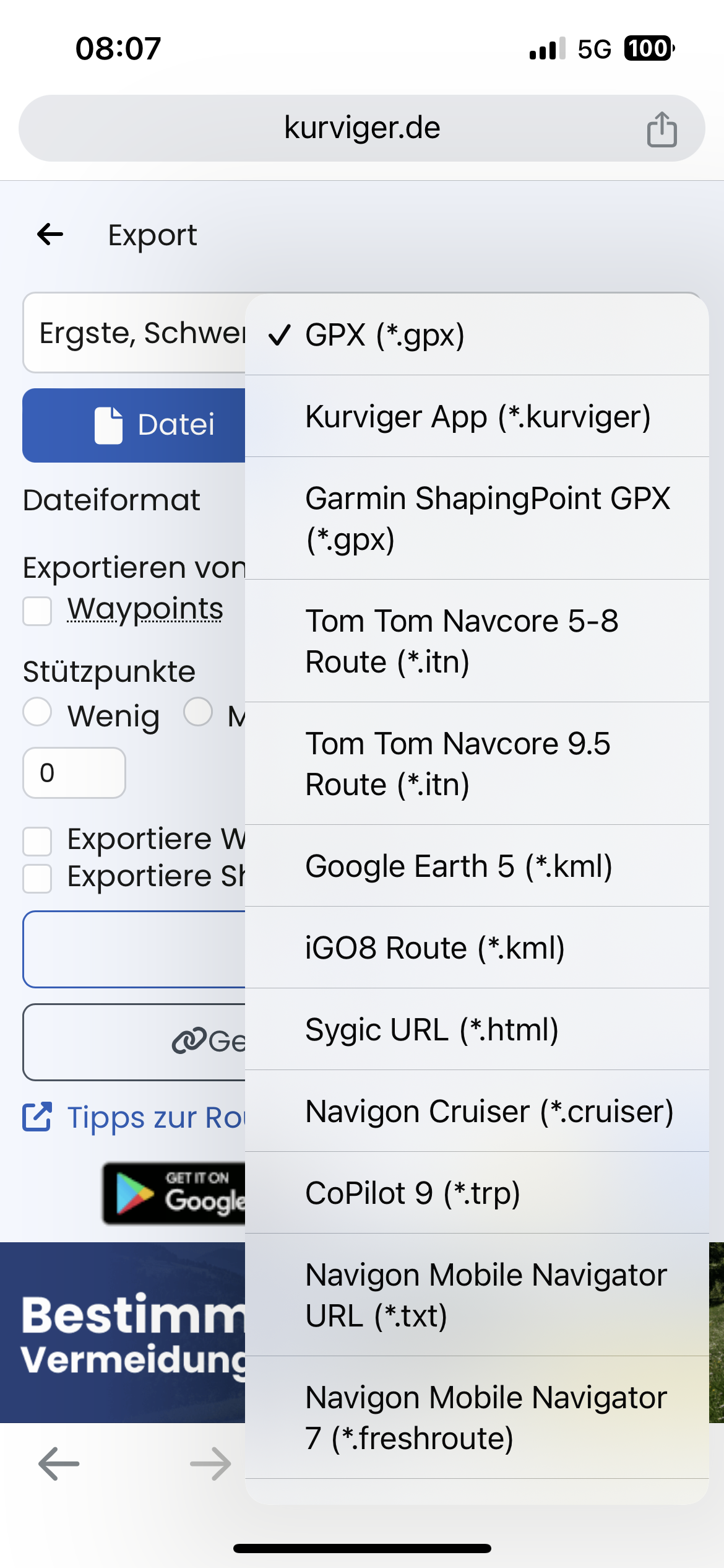

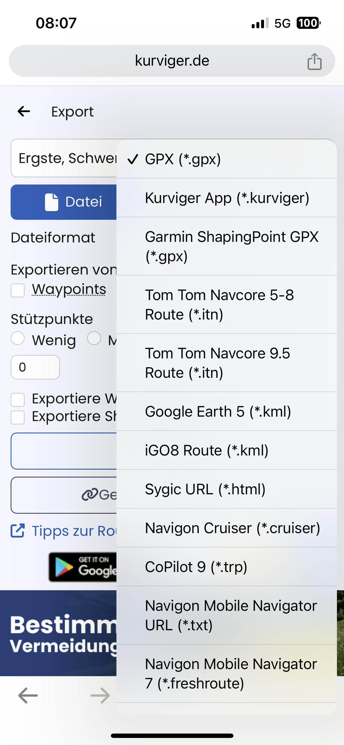

Wenn du mit kurviger planst und WP gesetzt hast, werden beim Export (vorausgesetzt du klickst auch WP an sowie eine gewisse Anzahl von Stützpunkten ) eine Tour bestehend aus WP, Stützpunkten und einem Track erstellt. Diese drei Varianten hast du dann zur Auswahl. Ich nehme immer GPX 1.1….. glaube ich
Kann man bei Kurviger das GPX-Format dann gezielt zum Export auswählen?
Das habe ich so noch nicht feststellen können, also 1.1 oder 1.2
