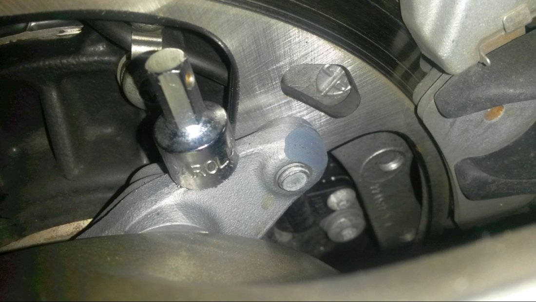

Meine ist EZ 03/11; hab' mal 'n Magnet drangehalten - is' wohl aus Stahl...Flansch.jpg
hmm... sieht bei meiner genauso aus. War mir sicher, dass das Alu-Guss ist... das mit dem Magneten ist nicht doof... ich probiere das auch mal.
Ist das soo schwer zu erkennen? Wer postet mal ein Foto vom Alu-Flansch und eines vom Stahl-Flansch.,.?!
... eigentlich aber auch conchita... wird im Alufall eh' getauscht... Was 55tkm gehalten hat, wird auch nochmal 5000 durchhalten. Wahscheinlich ist der Kurze hier eine Million KM mit Aluflansch gefahren und lebt noch... Panik ist wohl fehl am Platz.

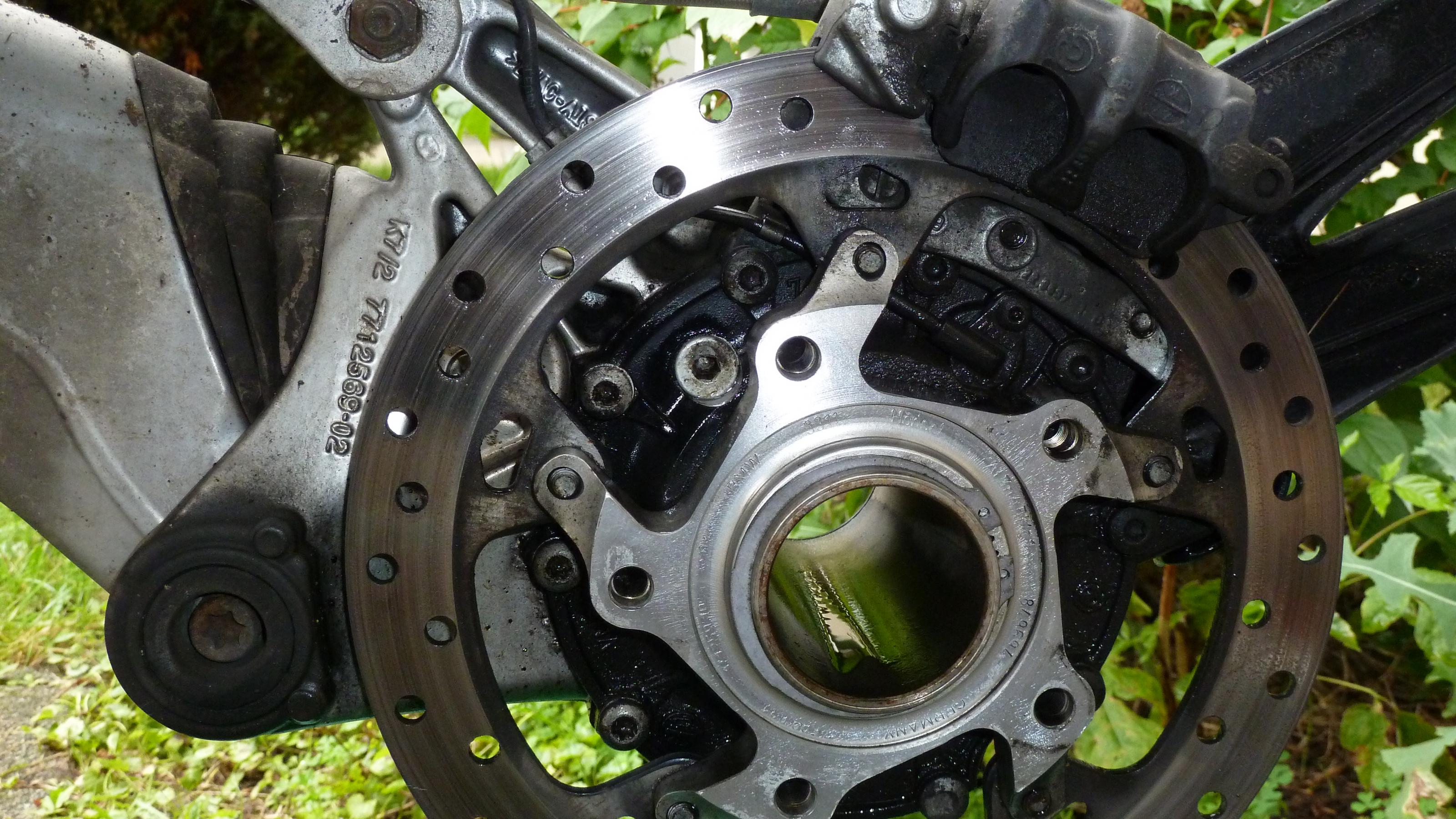

LG D

jetzt haben wir ja 2 Fotos... das Foto von Joe Quimby mit seinem Magnet und das vom Stahlflansch des Microbi... das ist doch never das gleiche Material...
bei mir sieht es so aus wie bei Joe... meine ist aber Baujahr 11/10.
@jackie67: Mach' doch bitte auch mal ein Foto... geht mit dem Handy super.
confusion complet. merci.
Microbi
Microbi
26.02.2011
356
1200GSADV TÜ Bj 2010
Richtig, im Beitrag 206 von Dir fragtest Du nach einem Bild von einem Alu-flansch, das hast Du nun von mir bekommen. Das Bild vom Stahl-flansch hat Joe ja schon gemacht
