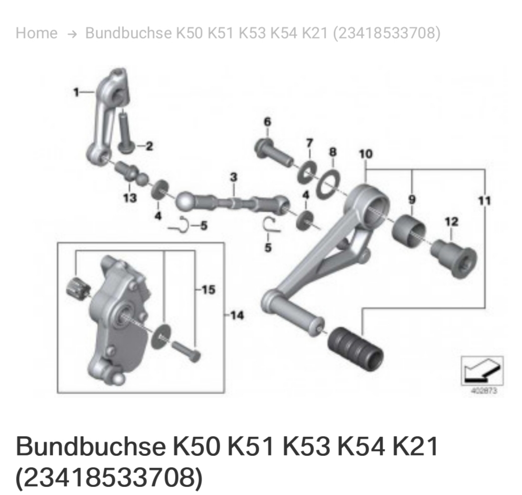

Hallo RexRexter, für den Einbau braucht man keine Einleitung. Einfach wie oben beschrieben vorgehen und es werden keine Schwierigkeiten auftreten. Wenn du das Kabel gefunden und sichtbar gemacht hast, läuft der Rest von alleine. Der SA passt nur in einer Position, Montagefehler ist daher ausgeschlossen. Ich habe meinen vor 2 Monaten selbst montiert und hatte vorher 0 Ahnung und keine Anleitung. Die Montage hat ca 1 Stunde gedauert. Teil Nr 1 auf der Abbildung muss raus und durch die Schalteinheit Nr. 14 ersetzt werden.Für die Demontage Schraube Nr.2 lockern Stift Nr.5 rausnehmen Schraube Nr.2 lockern. Den SA platzieren mit der Schraube Nr. 15 festschrauben. Teil Nr. 3 mit dem SA verbinden und mit dem Stift Nr.5 fixieren und fertig. Wenn diese Arbeiten erledigt sind ab zum 😁 zum codieren bzw freischalten. Viel Erfolg

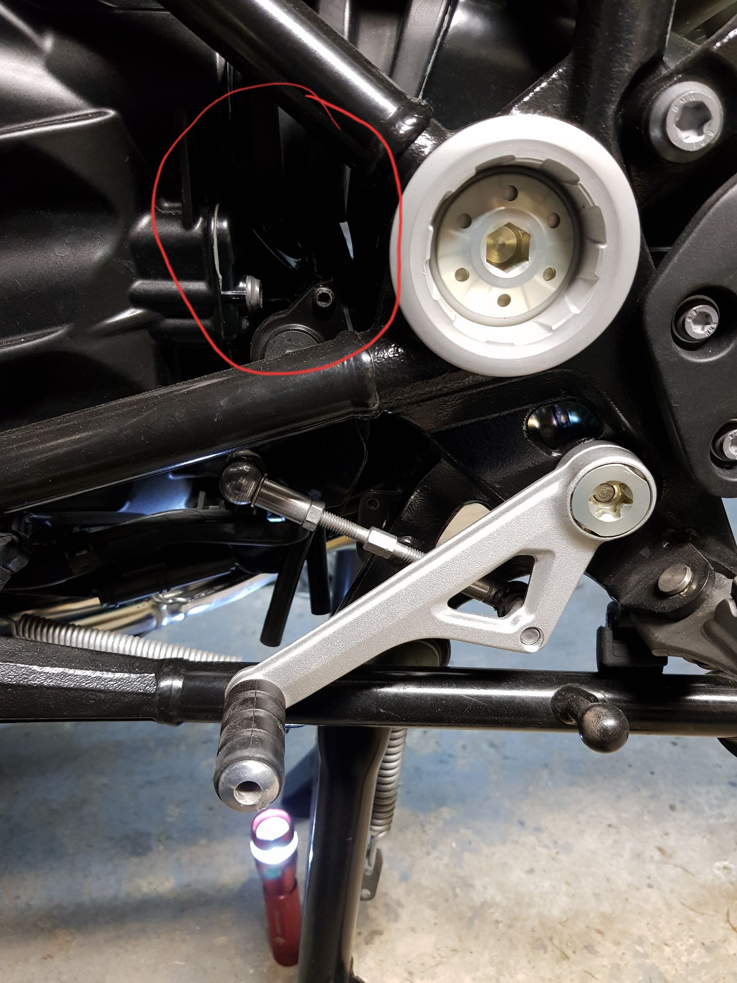

Hallo RexRexter, Hauptständer, Hinterseite und mit einer Taschenlampe leuchten und schauen, ob da ein Kabel mit einem Stecker mit Kabelbinder gesichert und nirgendwo angeschlossen ist. Viel Erfolg
doudou66
Joined
Sep 8, 2019
Messages
112
Ich habe gerade versucht ein Foto von der Stelle von unten nach oben zu machen, leider ohne Erfolg. Der Bereich ist dunkel. Ich habe die Stelle von der Seite fotografiert und den Bereich markiert. Also von unten nach oben schauen oder auch mit der Hand fühlen. Die Stelle ist hinterm Ausgang der Kardanwelle. Wenn du da einen Stecker findest, der nicht angeschlossen ist, dann kann nur der sein.
