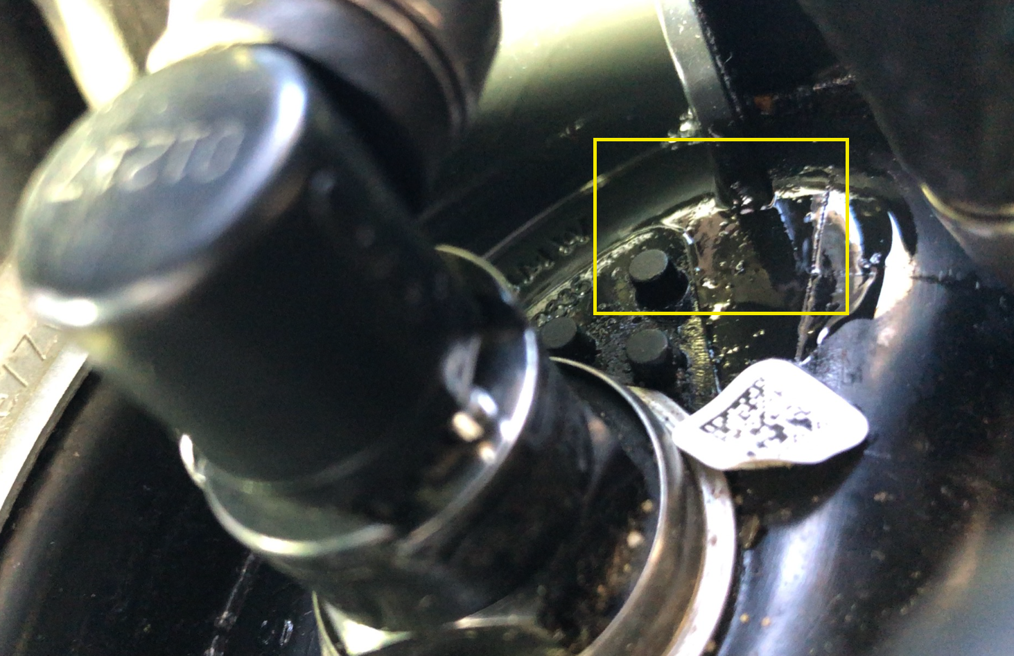

Du meinst, weil das Benzin irgendwo versteckt fliesst? Also am flansch ist es ganz klar anfänglich trocken, ich habe mir das sehr lange angeschaut heute. Es kommt aus der markierten Ecke raus.
Das ist die Stelle die am nächsten Richtung Tankverschluss ist
Und da es dort richtig stark fliesst muss das sowieso gemacht werden, solange muss die Kiste stehen bleiben. Oder was meinst du?

Mach doch selbst den Pumpentopf raus und untersuche mal den Anschluss.
Möglicherweise kann man den Plastikstutzen rausdrehen und nur mit Dichtband oder Locktide einsetzen und es ist dicht.
Der BMW Händler müsste doch auch ggf den CPC Stutzen zu sich bestellen können? Oder weiß wie man CPC bekommt dort?
normale Laufzeit wäre 1 bis 2 Wochen...
da müsste es aber auch schneller gehen 3 Tage.. UPS 50.- dann lese ich was von 35.- USD Zoll..
wenn es nur bei Zündung ein und laufender Benzinpumpe durchdrückt, kommt es auch daher wo Druck ist= also im inneren des Stutzens / Anschluss und Dichtung bzw Winkelanschuss selbst, nicht aus der Platte die ja den Tankinhalt nach außen dichtet..

Lösung isst da. BMW habe ich angeschrieben, Antwort kam prompt.
Die Undichtigkeit an den Flanschen der Kraftstoffpumpeneinheit tritt in Einzelfällen auf und wird durch eine Versprödung des verwendeten Kunststoffmaterials in Verbindung mit mechanischer Beanspruchung (z.B. Vibrationen, Kraftstoffdruck) verursacht.
Bezüglich einer Reparatur würden Sie bitten, sich direkt an Ihren örtlichen bzw. betreuenden BMW Motorrad Partner zu wenden und dort einen Termin zu vereinbaren. Sollte es sich um das bekannte Schadensbild handeln kann der erforderliche Austausch der Kraftstoffpumpeneinheit von unseren BMW Motorrad Vertragshändlern und Niederlassungen mit uns abgerechnet und damit für Sie kostenlos durchgeführt werden. Verweisen Sie den BMW Motorrad Partner in diesem Zusammenhang bitte auf die Service Lösung Nr. 65527059.
Dabei können Prüfung und Abwicklung ausschließlich über den zuständigen Partner in Montenegro durchgeführt werden. Dieser wird, sollte es nötig sein, mit den für ihn zuständigen Stellen in Kontakt treten. Eine Bearbeitung durch BMW Motorrad Deutschland ist nicht möglich und aufgrund der bestehenden Prozesse auch nicht notwendig.
Mit freundlichen Grüßen.."
BMW übernimmt also die Reparatur (neue Pumpe da die erste Reparatur mit dem Stutzen schon war), wenn es denn von der BMW Werkstatt bestätigt wird.
BMW in Montenegro war natürlich zu doof und Geld geil, man hat mir ein Angebot gemacht und ich müsste das selber zahlen, kein Hinweis auf Kulanz.
Ich fahre da morgen hin und dann werden die das bestellen und ich nichts bezahlen, hoffentlich kapieren sie das mit der Servicelösung - bisher hatte ich dort keine guten Erfahrungen.
