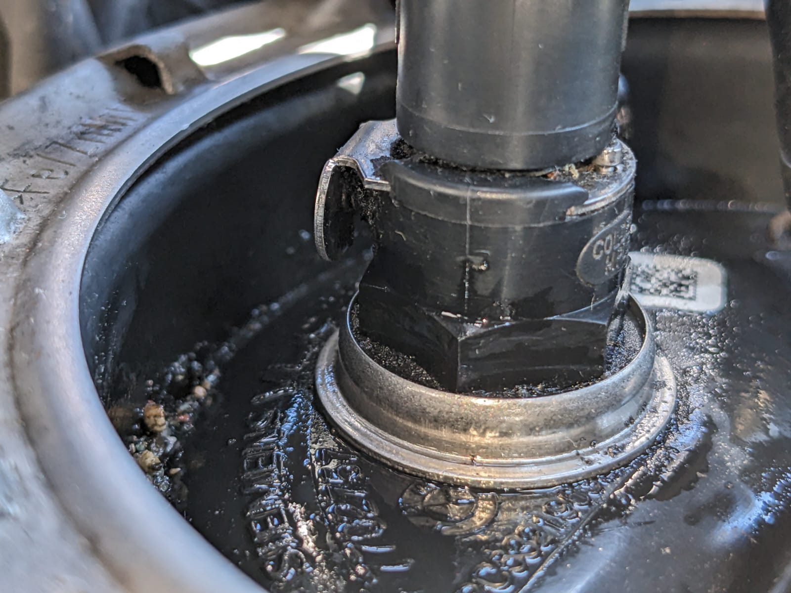

gleiches Poblem, 1200GS von 2009
Kann mir jemand sagen, wie ich die Schnellkupplung löse? Bevor ich was kaputt mache...
Es läuft aus der Stelle raus, wo die Schnellkuplung gesteckt ist, genau zwischen Kupplung und da wo man sie draufsteckt
Schnellkupplung
Artikel Nr.: 10101067
Hersteller Nr.: 13537674765
Einfach die Lasche reindrücken?
Danke

wenn du das öffnest, hast du kein Fahrfähiges Motorrad mehr. Fahr lieber gleich zu BMW bevor du das noch auf dem Hänger abschleppen lassen musst.
und ja man kann die Blechverrieglung reindrücken, dabe muss man aber den Winkelanschuss entlastend zum Tank reindrücken.
Wenn das dabei ganz abbricht, geht garnix mehr..
Meist wie der ganze Thred zeigt ist es nicht der Winkelanschluss sondern die Tankplatte mit dem Blech Stützring den du auch schon hast..
BMW Kulanz..

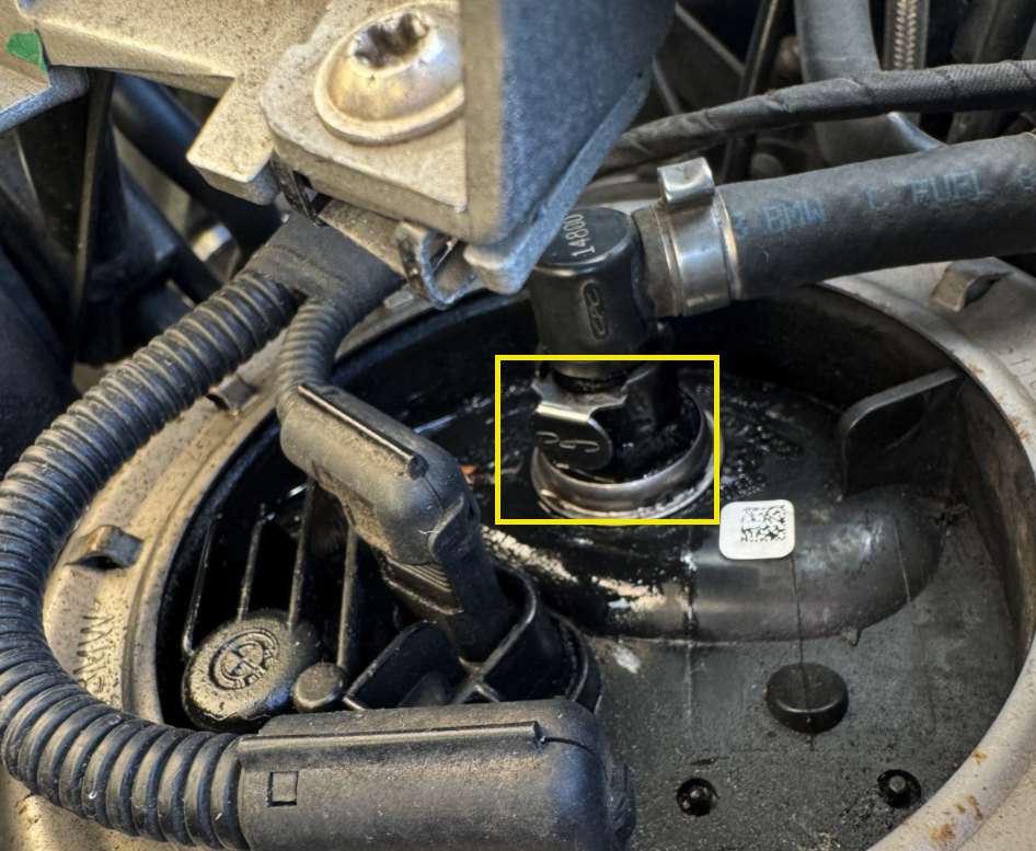

herzlichen dank @teileklaus
Mein Problem ist: ich bin in Montenegro und die sind hier überfordert mit Technik. Der Landesvertretung erklärte ich schon regelmäßig, was sie tun sollen - ich hab’s dann immer selber gemacht.
Gibt es irgendeinen Tipp, wie ich das erstmal sichten kann? Druck dürfte ja nicht drauf sein, denn das ist doch die Ansaugung vor der Pumpe?

Achse: das Benzin kommt auf jeden Fall aus der Mitte der Steckverbdngung, heraus, kann das dann die Platte sein? Oder doch einfach nur der dichtende O-Ring?

OK das ist was Anderes :
Drücke das blanke Hebelchen rein und drücke dabei den Winkel etwas vorsichtig rein dann schnappt das rein, dann ist entriegelt.
meist ist ein kleiner Schlitz in der Grundplatte bei dem Stutzen .
Dieser Stutzen kann gewaltsam ausgeschraubt werden, Plastik aus dem Runden Plastik wo der Stützring dran ist.
Es gibt von CRC ein Metallense einschraubstück mit konischem Gewinde, dieses wird mit Teflonband aus dem Sanitärhandel Gewindedichtband 2 x umwickelt und dann vorsichtig in das defekte Plasikgewinde eingedreht. Ich such mal das Teil raus..
Sollte nur der Dichtring undicht sein hast du unwahrscheinliches Glück, glaub ich nicht dran.
Natürlich ist da 3,5 Bar druck drauf wenn man gerade laufen hatte oder Zündung ein .
Darum pieselt es auch nur während dem Motorlauf.
Ausgemacht Im Stand pieselt es nur noch solange bis der Benzin Druck dann weg ist..

wenn es wirklich die Schnellkupplung selbst ist dann kann man sich das Rausdrehen und Abdichten des unteren Teils sparen - denn es ist ja nicht das Gewinde, wo es rausläuft.
Der Dichtring (O-Ring) ist am 'männlichen' Teil verbaut und dichtet innerhalb der Kupplung ab (oder eben nicht). Das ganze Winkelstück lässt sich auch ganz einfach gegen eine Version aus Metall tauschen, die dann wesentlich stabiler und langlebiger ist als die Plastik-Teile, die BMW einbaut.
das wäre der erste undichte O Ring an der Stelle, wenn der kaputt geht dann immer selbstgemacht mit gewalt reingedrückt statt mit Fett oder Silikonspray. Erfahrung seit 2000..
das mag so sein, ich bezog mich mit meiner Antwort auf diese Aussage
...das Benzin kommt auf jeden Fall aus der Mitte der Steckverbdngung...
...die dann allerdings direkt wieder revidiert wurde:
also man sieht hier sehr gut, dass es nicht aus der Steckverbindung kommt...
klar, wenn BMW die ganze Pumpeneinheit immer noch auf Kulanz repariert kann das der einfachste Weg sein, vor allem auch, wenn die Undichtigkeit wirklich auf der Gewinde- Seite ist.
Sollte das Genwinde noch nicht beschädigt sein, dann kann auch eine Reparatur in Eigenregie mit Dichtband oder Dichtmasse helfen. Ich habe das grad' gemacht, hat knapp 10 Minuten gedauert und habe dabei auch gleich auf eine Metallkupplung gewechselt, bei der der O-Ring gegen Metall im unteren Teil abdichtet, nicht gegen Plastik.
Insgesamt sind mir diese 10 Minuten Arbeit (na gut, 60Minuten inkl. Verkleidung abbauen und wieder dran schrauben) an einem schönen Samstag morgen in der eigenen Garage wesentlich lieber als die Karre zu BMW zu fahren und es da reparieren zu lassen. Das würde mich mindestens einen ganzen Tag kosten.

nein das würde ich nicht zumal bei manchen/ allen ? GS der Spritfilter nicht wechselbar ist.
Dann hat man auch gleich eine Neue Spritpumpe, wo die Alten mit dem Druck mit der Zeit runtergehen und auf dem Prüfstand nicht mehr die Nennleistung bringen also lamgsam müde laufen..
Wenn es auf Kulanz geht dann für mich immer das.
Den Bericht dass "es da am Ring rausläuft," glaubte ich schon da nicht.
Ein Tag für 400 € Ersparnis das würde ich setzen..

jetzt haben wir die Antwort: nicht der Flansch sondern die Platte ist undicht. Das lief nur auf den Flansch drauf. WATTNEKATASTROPHE

wie schon gesagt, man sieht nix wo genau das zuerst rauskommt, kann ja kriechen wo es hinspritzt.
besorg dir den Gewindeanschluss und Dichtband , bau die Tankpltte aus und pople den alten Stutzen mit Innenleben raus, bau das Neue CPC Teil rein und fahre..
Ich hab mal Beides nachbestellt.
