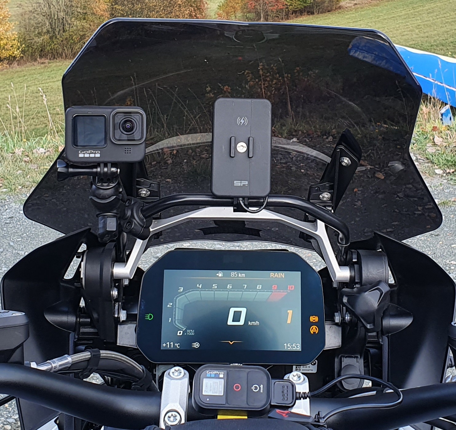

Habe den Mirror Mount Pro genommen, da ich das Smartphone auch gerne Hochkant nutzen möchte.
Mit Vibrations- und Induktionsmodul natürlich. Hervorragend!
Angeschlossen habe ich es mit folgenden Kabeln direkt am Anschluss der BMW Navigationsvorbereitung.
Einfach direkt:
BMW Motorrad Reparaturstecker 2 pole 611656 83300413585 halter USB sat nav | eBay (Anzeige)
Parallel mit Navigator oder für einen weiteren Verbraucher:
BMW Motorrad Reparaturstecker splitter OEM 611656 83300413585 USB NAV TELEFON | eBay (Anzeige)
SP Connect Spannungsversorgung 12 V auf 5 V
Cable Wireless Charger
Anhang anzeigen 384571Anhang anzeigen 384572

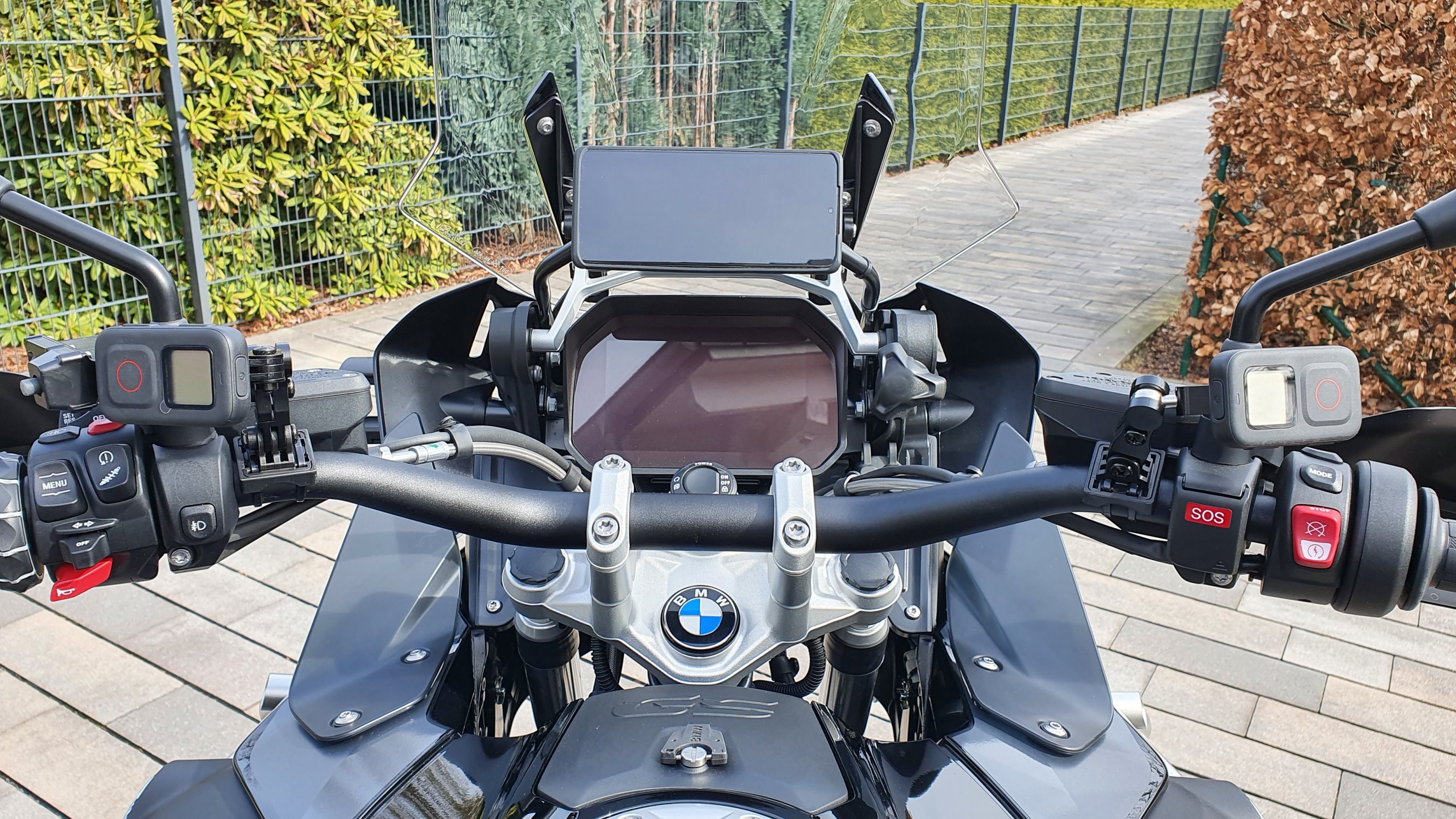

Ich habe den Navigator 6 entfernt und bin nun aufs Smartphone umgestiegen und mit Mirror Mount und QI Lader von SP Connect.

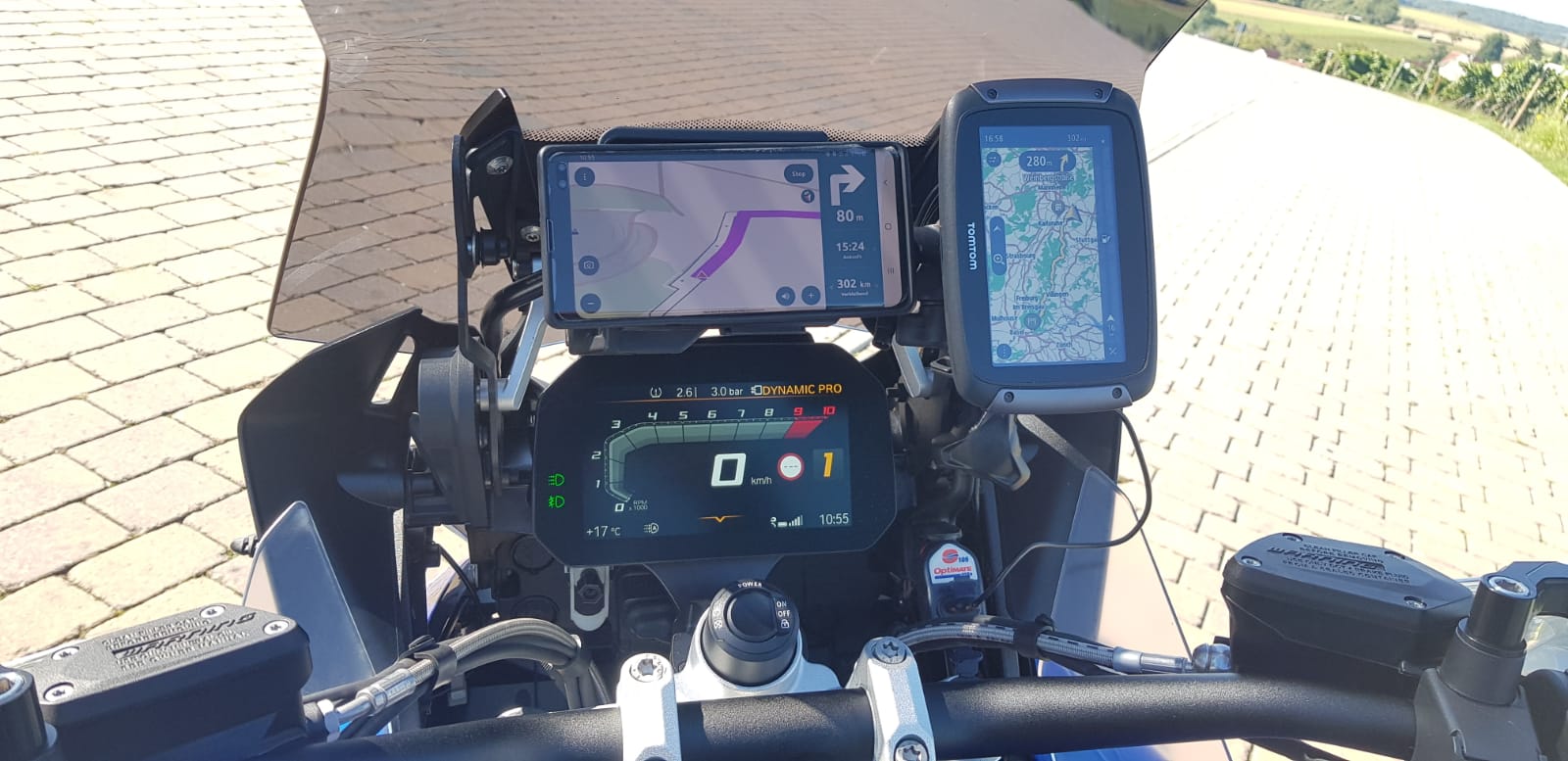

So habe ich es:
Handy im Querformat direkt in der Navi-Halterung
Handy im Hochformat Handy mit Platte in der Navi-Halterung

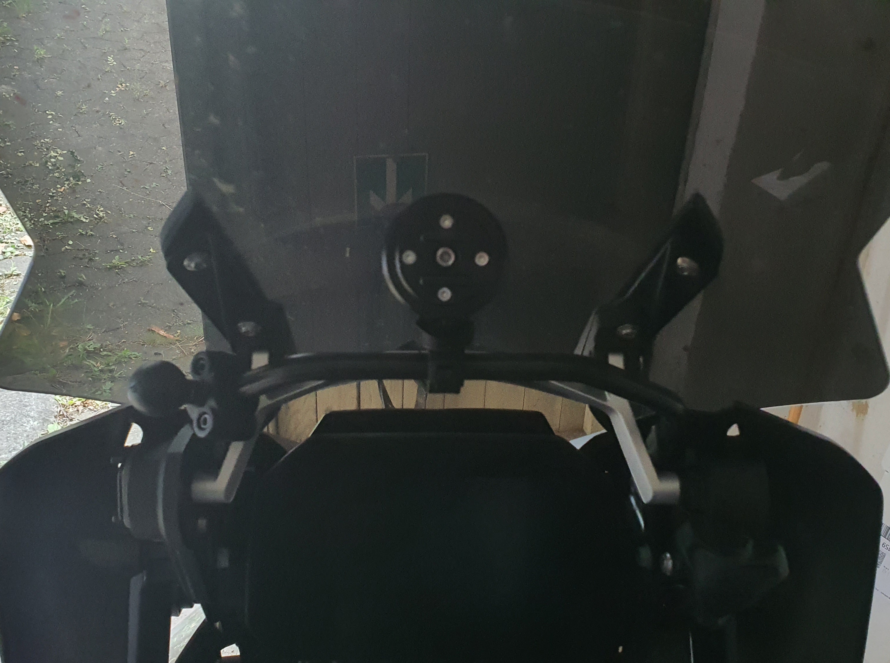

Hier Wunderlich Box mit AntiVibrationsmodul und die Schelle von Sp Connect zusammen mit dem kurzen Knochen von Ran Mount....

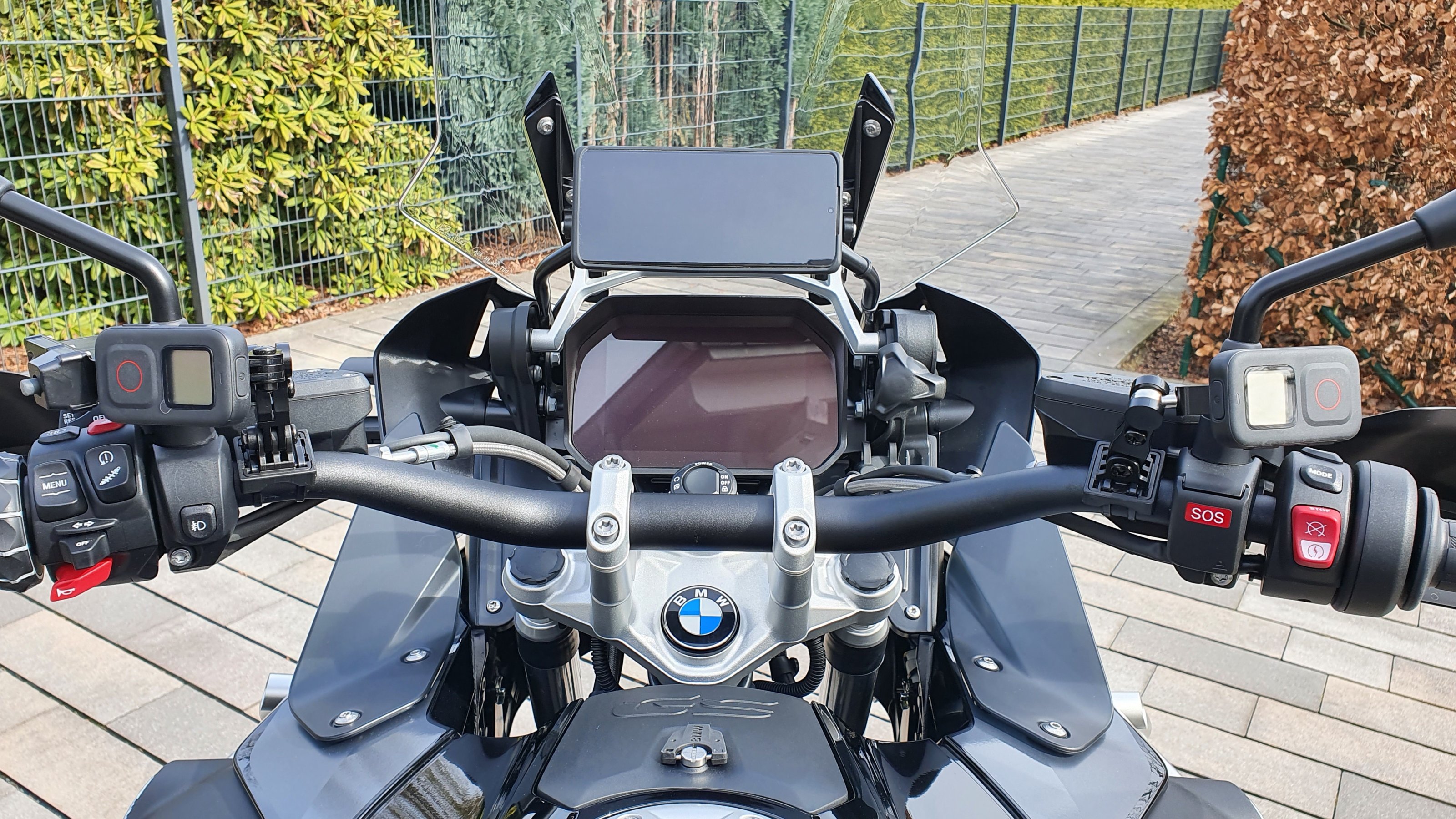

Richtig angebracht, wird auch hochkant nichts vom Display verdeckt:
Sieht super aus. 👍🏼welche teile hast du genau verbaut. Das Mirror Mount Pro und das Qi Ladegerät. Würde es gerne genauso machen. Aktuell rechts neben dem Navi den Halter von Valle aber leider ohne QI Ladegerät. Danke im Voraus für die Mühe und antwort. Gruß Harry
