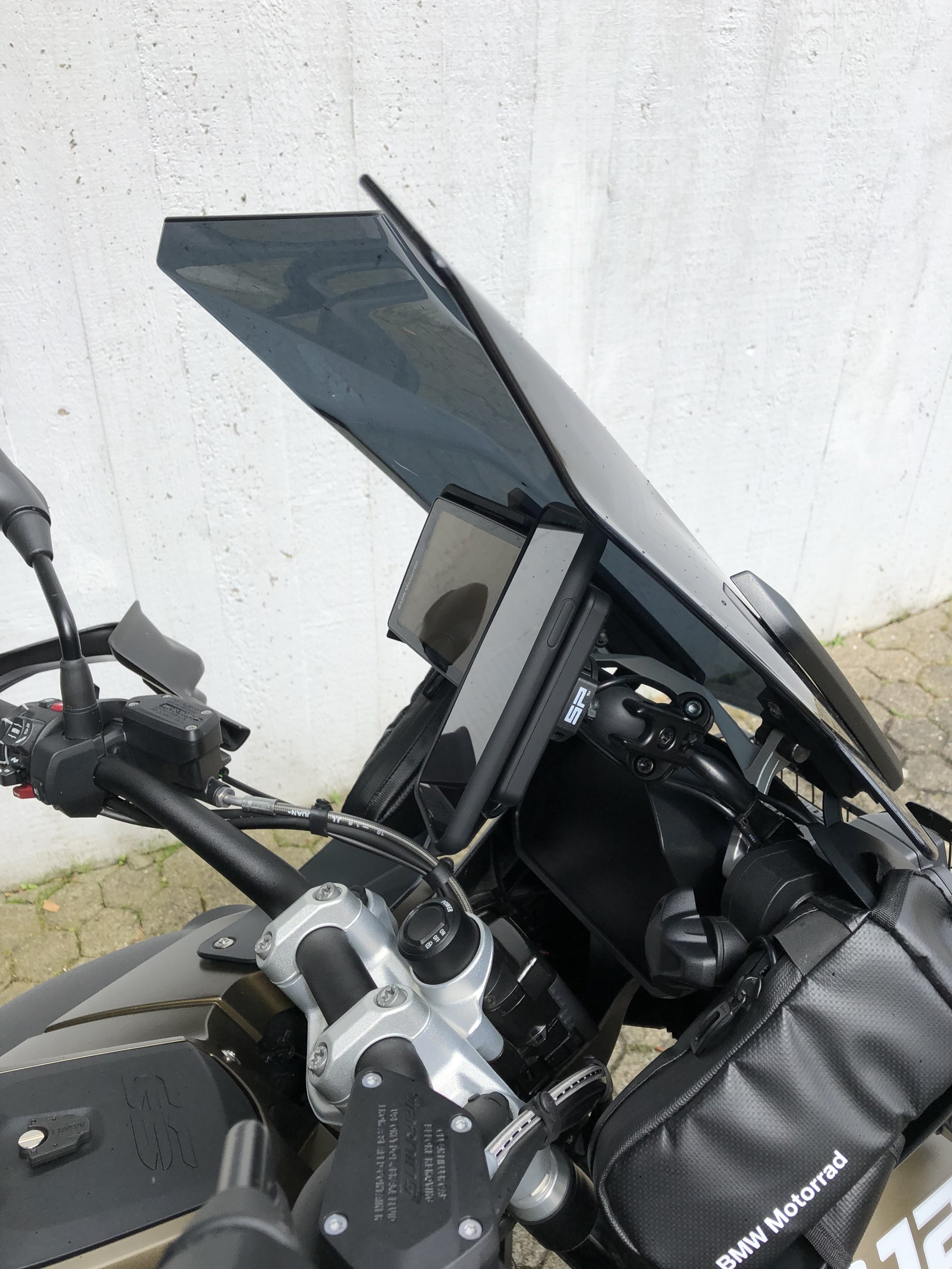

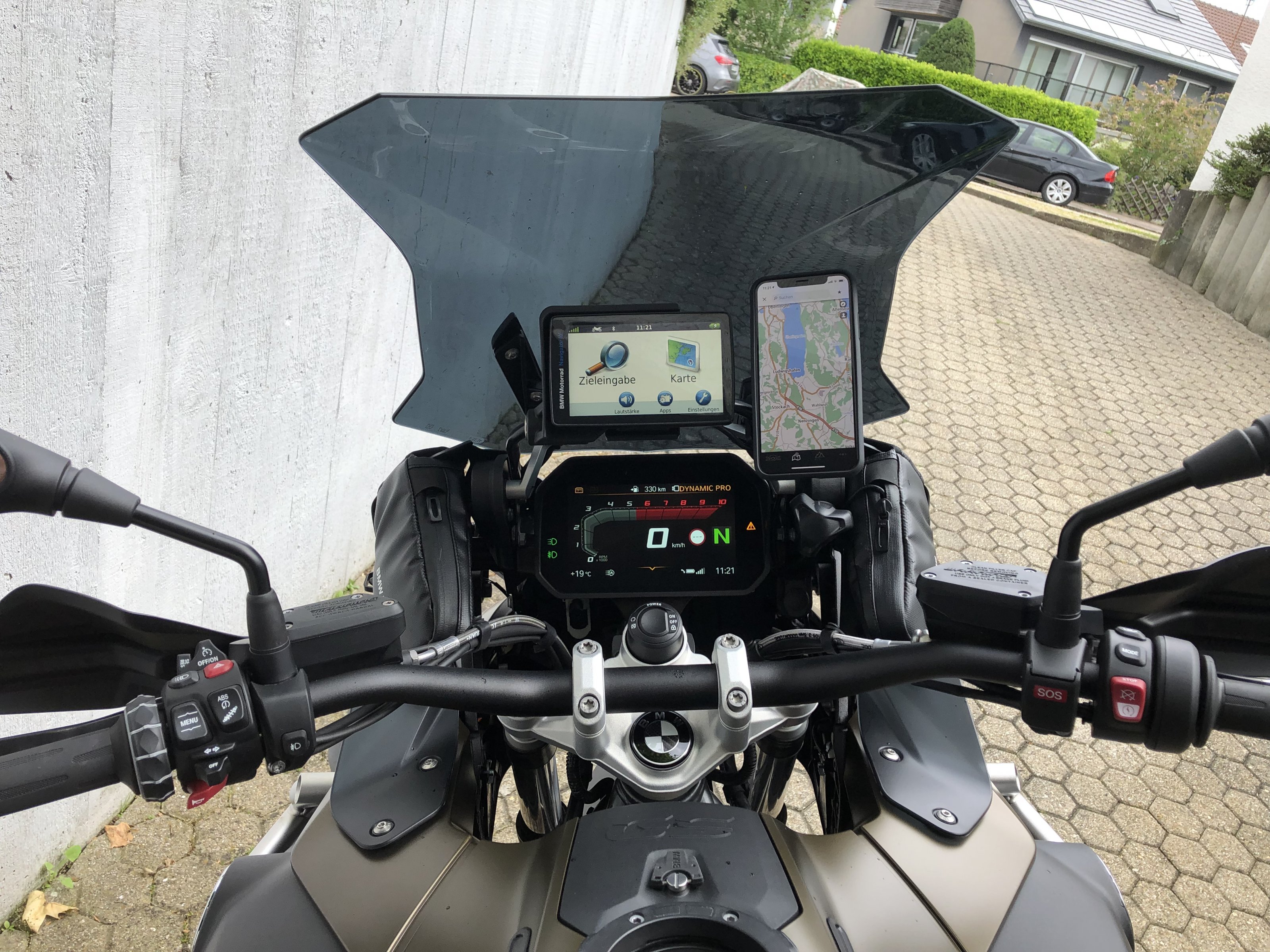

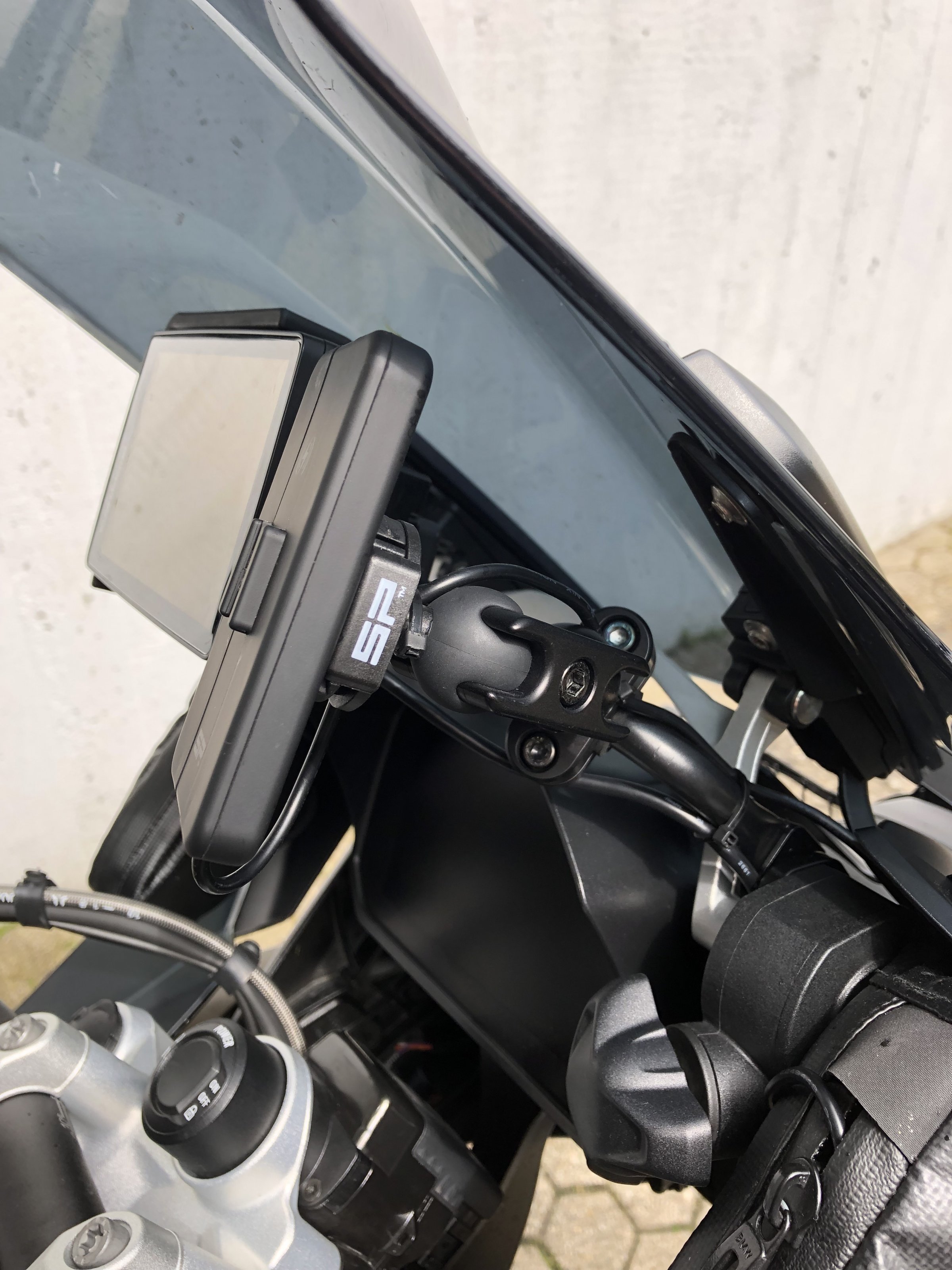

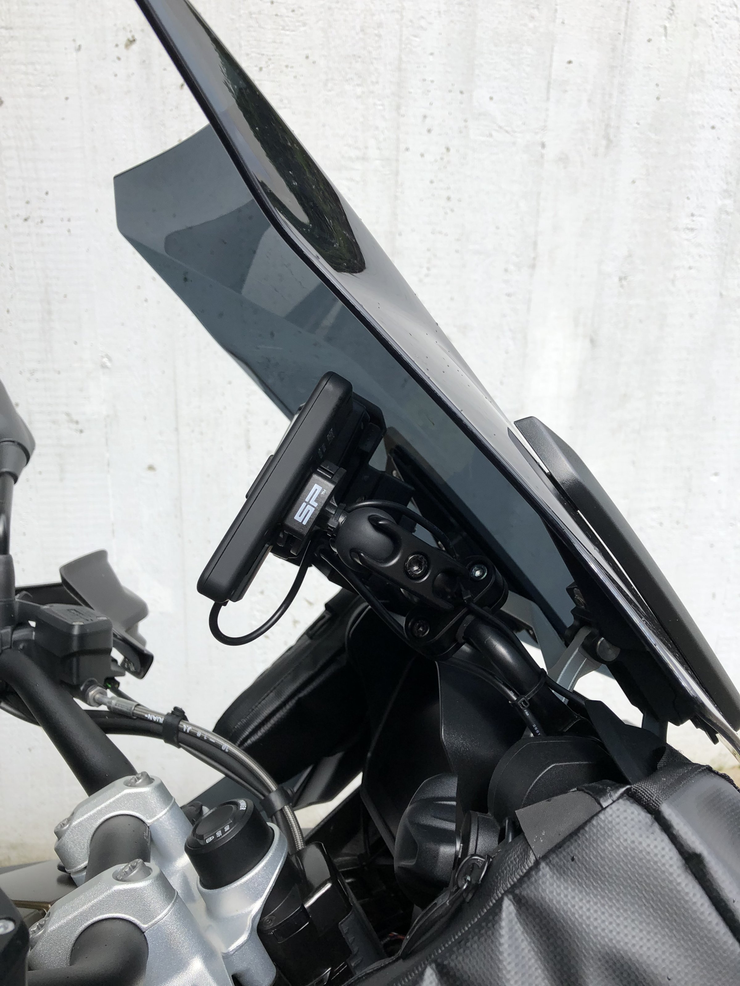

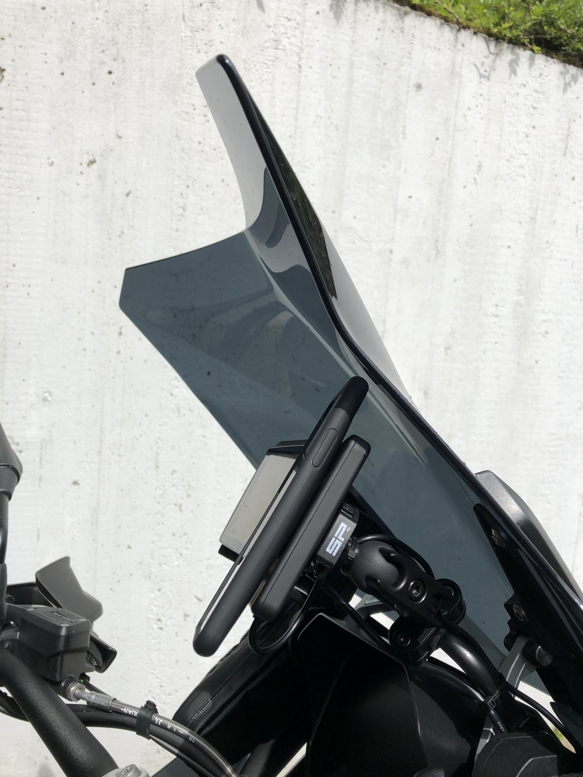

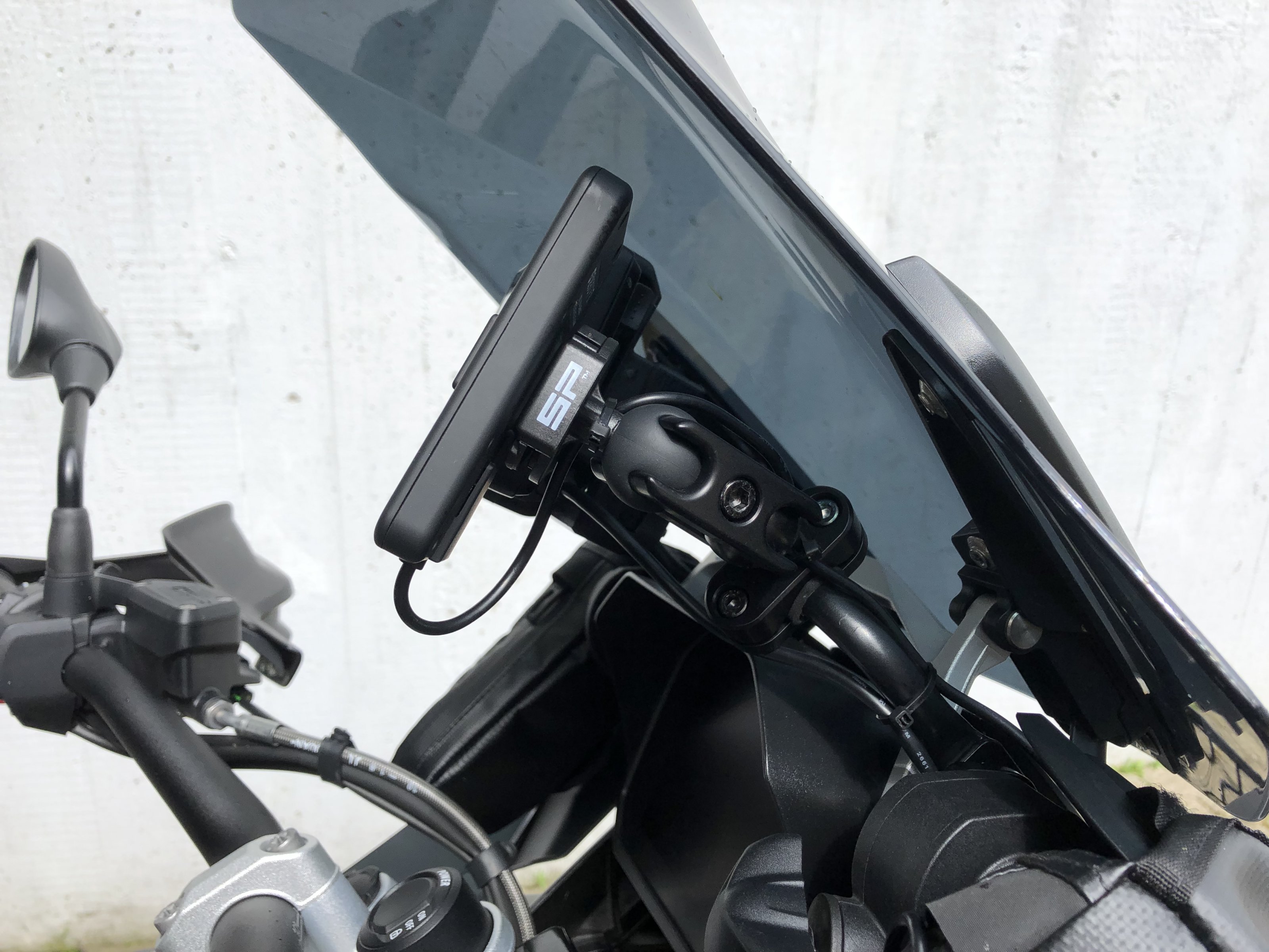

Servus Ralf,
die erforderlichen Komponenten hat @Leon_1200 in Beitrag #11 gut beschrieben 👍🏼.
Die Kugelflexteile findest du hier:
Einzelteile
Die SP-Connect-Komponenten hier:
Ballhead Mount
Wireless Charging Module
Das Anti-Vibrationsmodul hatte ich nicht in Verwendung (hatte mit dem verwendeten iPhone X allerdings auch nie irgendwelche Kameraprobleme, die mitunter in den Foren beschrieben werden 🤔).
Achtung: Das Antivibrationsmodul passt nicht so ohne Weiteres auf den Ballhead-Mount. Aber da kann @Leon_1200 vielleicht was zu schreiben. Wenn ich‘s richtig gelesen habe, hat er da eine gute Lösung gefunden ☺👍🏼.
Ansonsten, wenn noch fragen hast oder weitere Bilder brauchst, einfach melden 😊.
Gast-22864
Die Kugelflex-Teile sind im einzelnen diese hier:
Schelle Alu Kugelflex® mit Kugel Ø12-20 mm, 35,00 €
Klemmverbinder / Verbinder Alu Kugelflex®, 25,00 €
(beim Klemmverbinder die 50mm-Variante)
Zur Stromversorgung an der Buchse habe ich das Teil hier:
US $10.99 |Aluminium Type C PD Power Delivery USB Charger 30W QC 3.0 Quick Charger Waterproof for Hella DIN Socket BMW Ducati Triumph|Motorcycle Electronics Accessories| - AliExpress

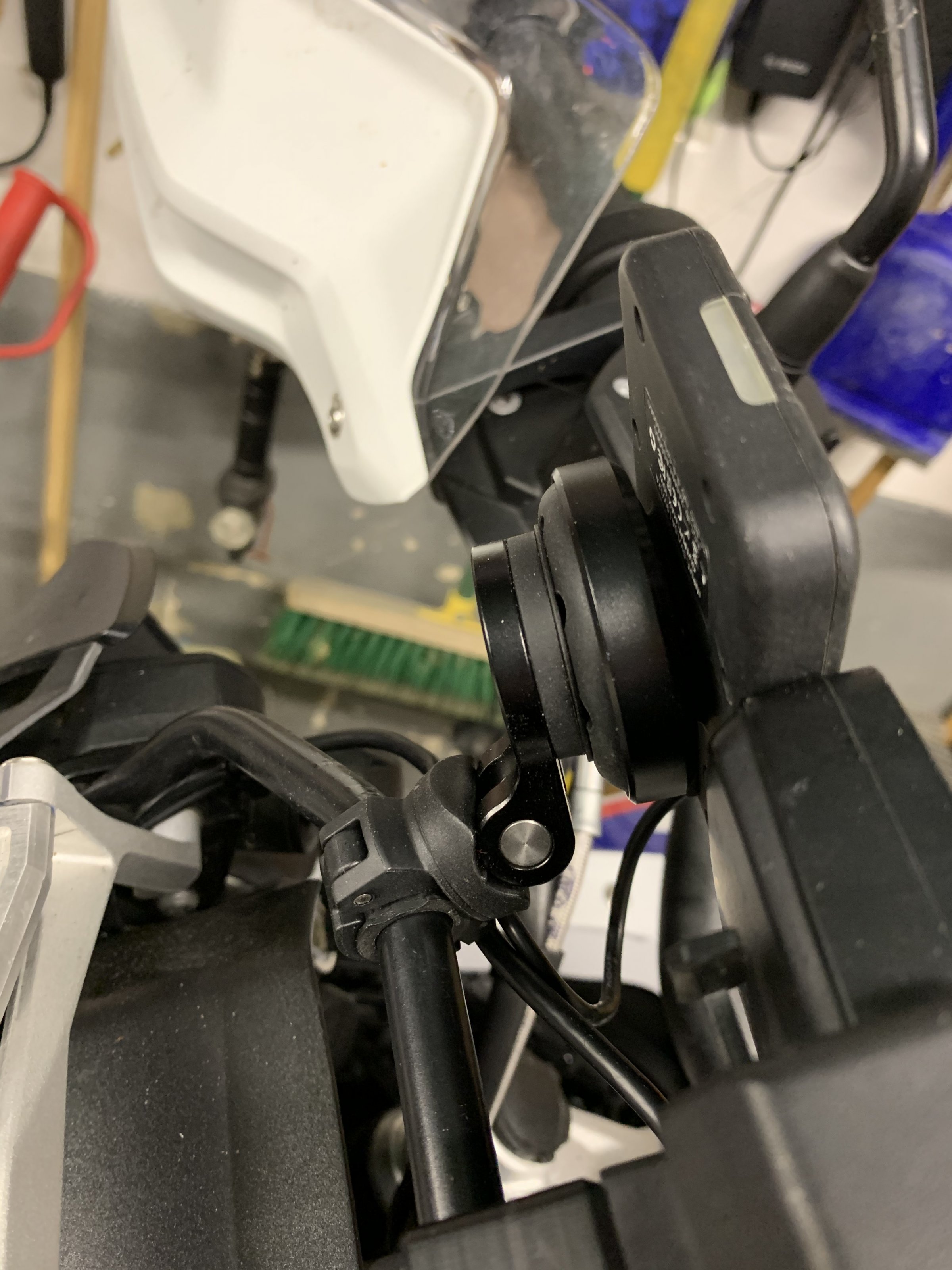

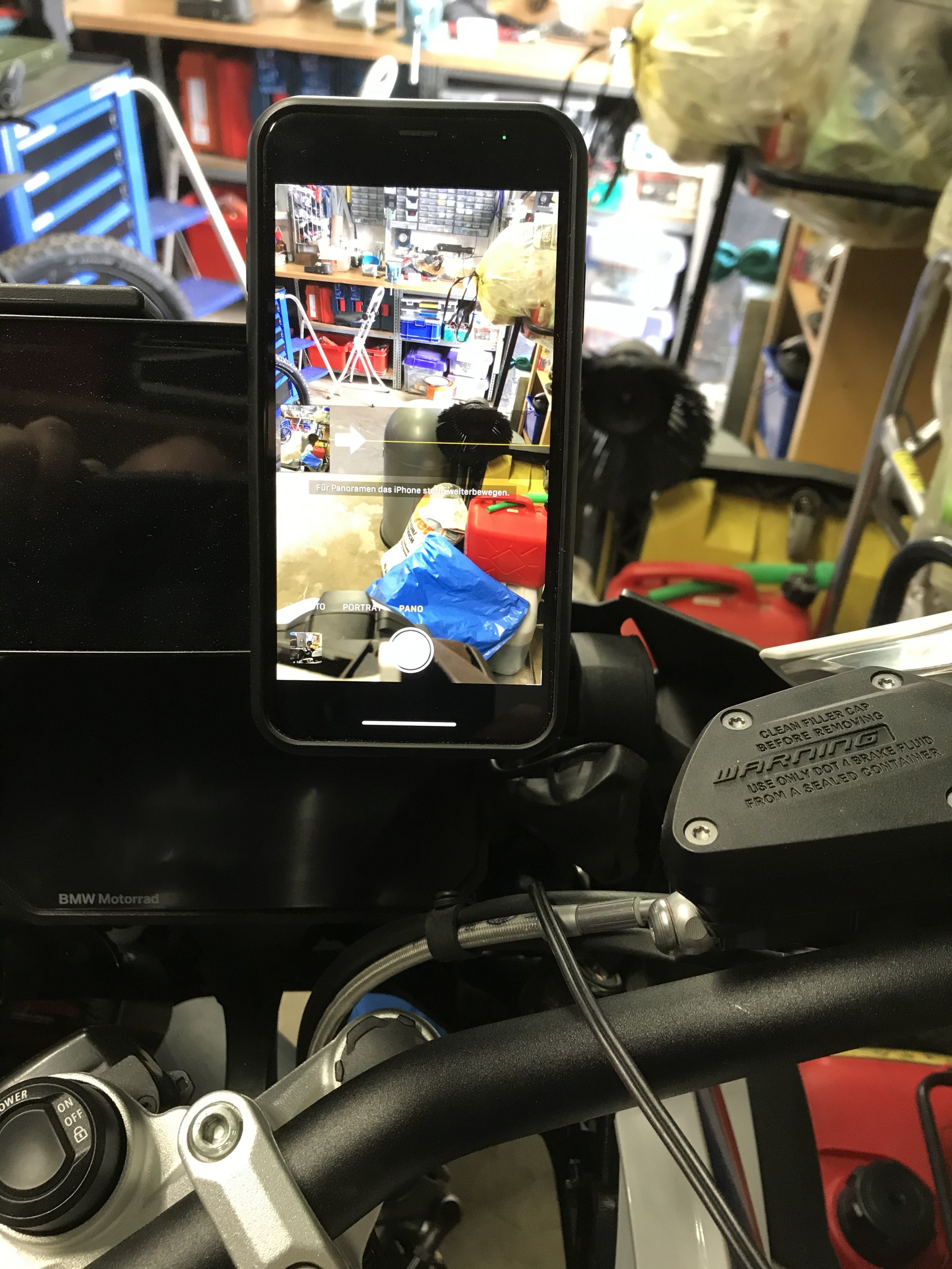

Zur Scheibenverstärkung kann ich leider nix sagen 😬. Anbei noch ein, zwei Bilder:

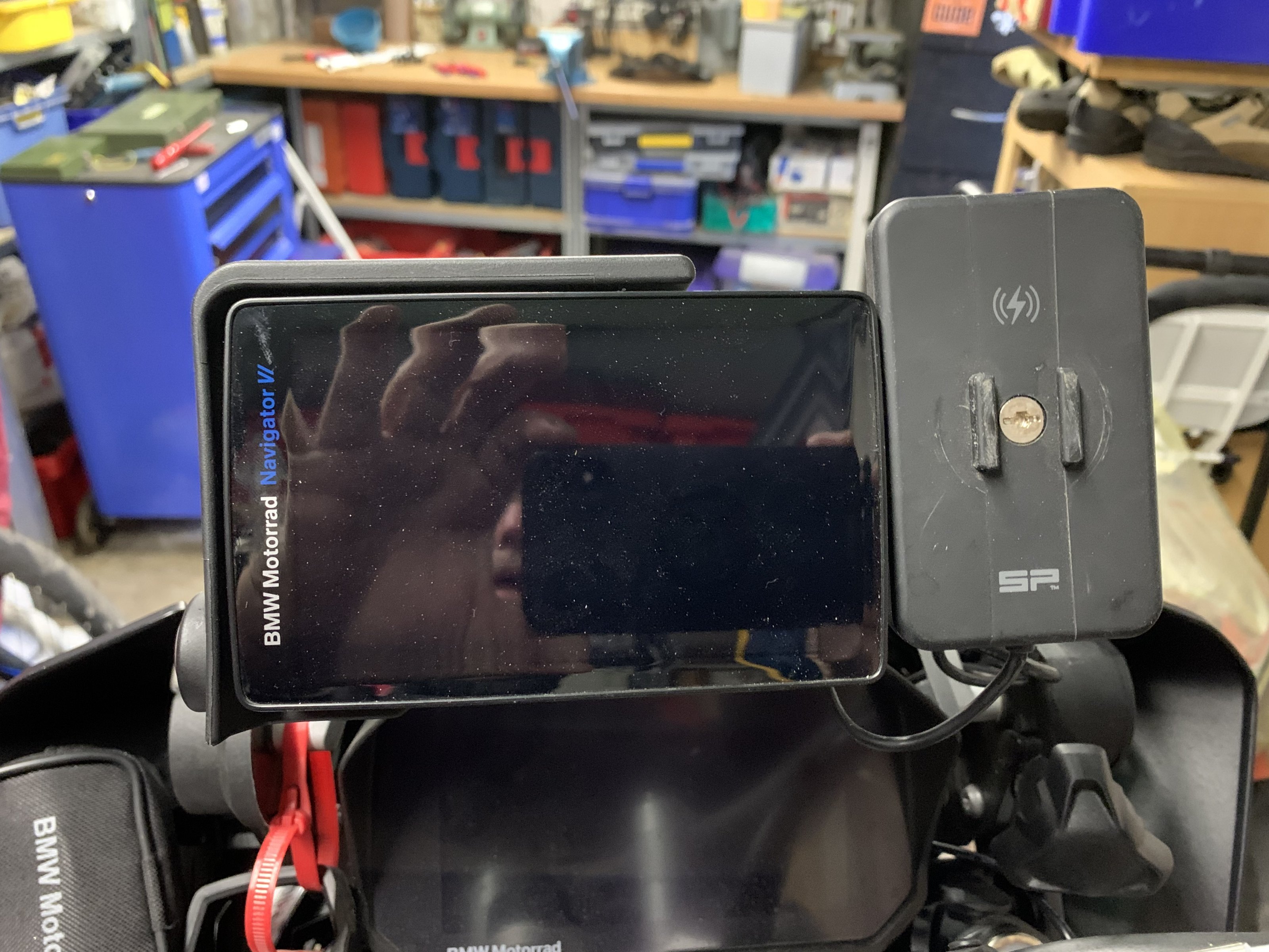

wie der Herr Bembel schon geschrieben hat, hatte ich das mit genau den Teilen wie oben befestigt. Da ich dann noch das Anitvibrationsmodul dazu gebaut habe, musste ich ein wenig basteln, da das nicht auf den BallHead Mount passt. Für den Ballhead Mount ist ein Kunststoffzwischenstück erforderlich das die 2 Klauen hat an dem das Handy ein gesetzt und um 90 Grad verdreht wird. Und genau die kann man hier nicht gebrauchen, da das Vibrationsmodul zentral mit einer Inbusschraube befestigt wird. Die Verdrehsicherung dabei sind 4 Löcher alle 90 Grad. Ich habe die 2 Klauen an dem Kunststoffzwischenstück abgefeilt und als Verdrehsicherung einen Passstift aus einem 3mm Bohrer verwendet. Das ganze dann mit “Gefühl“ in den BallheadMount eingeschoben. Als Gegenstück der Inbusschraube habe ich eine flache 4 mm Mutter genommen.
Das ganze hält super. Zum Aufsetzen des Handy halte ich aber mit einer Hand das Induktionsladegerät mit einer Hand gegen.
Vermutlich geht das ganze auch einfach mit dem MirrorMounthalter pro. Da ich das andere Geraffel alles schon hatte und keine 50.-€ für den anderen Halter ausgeben wollte, habe ich halt mal gebastelt.
So, hoffe das war einigermaßen Verständlich erklärt...

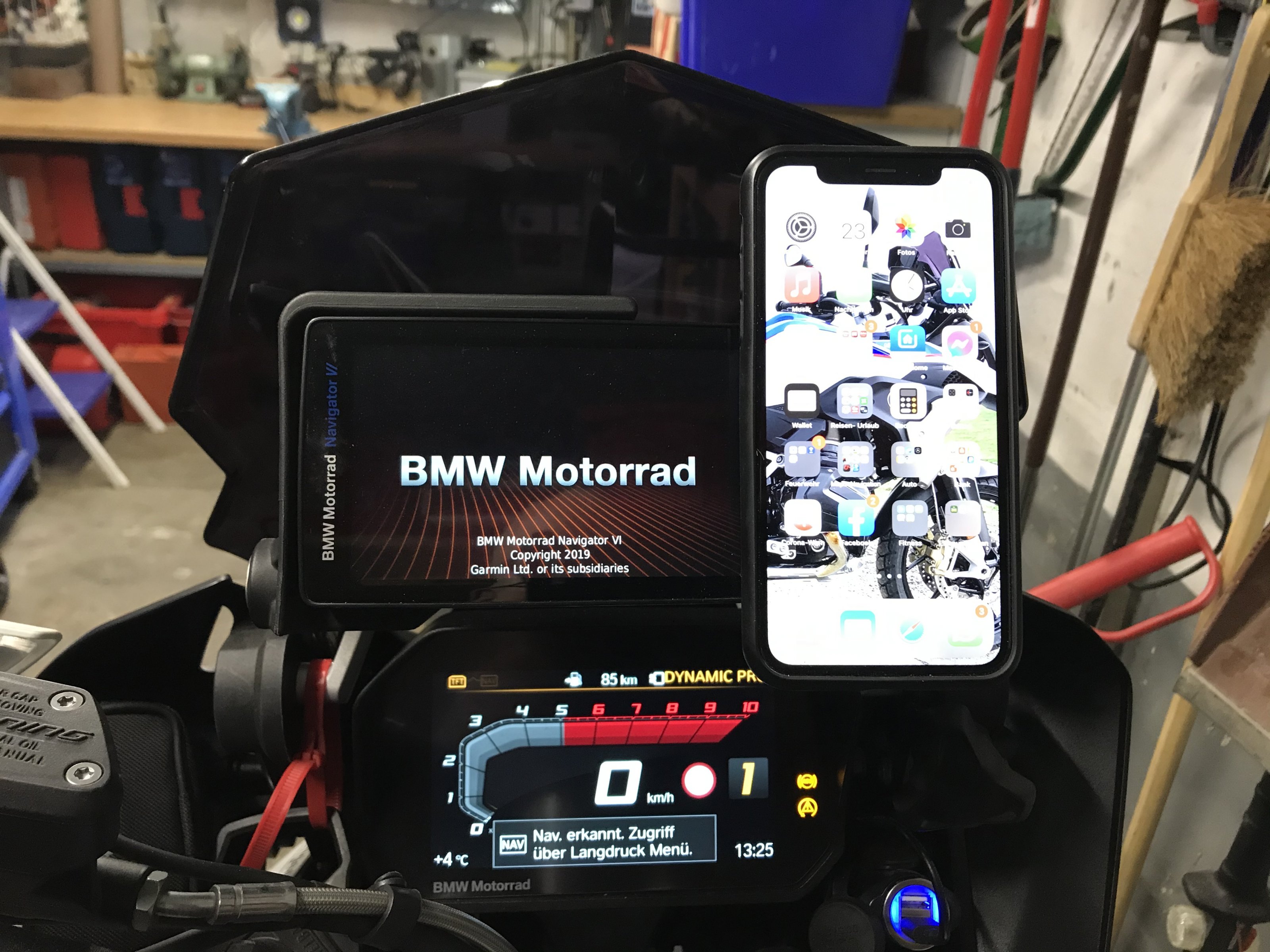

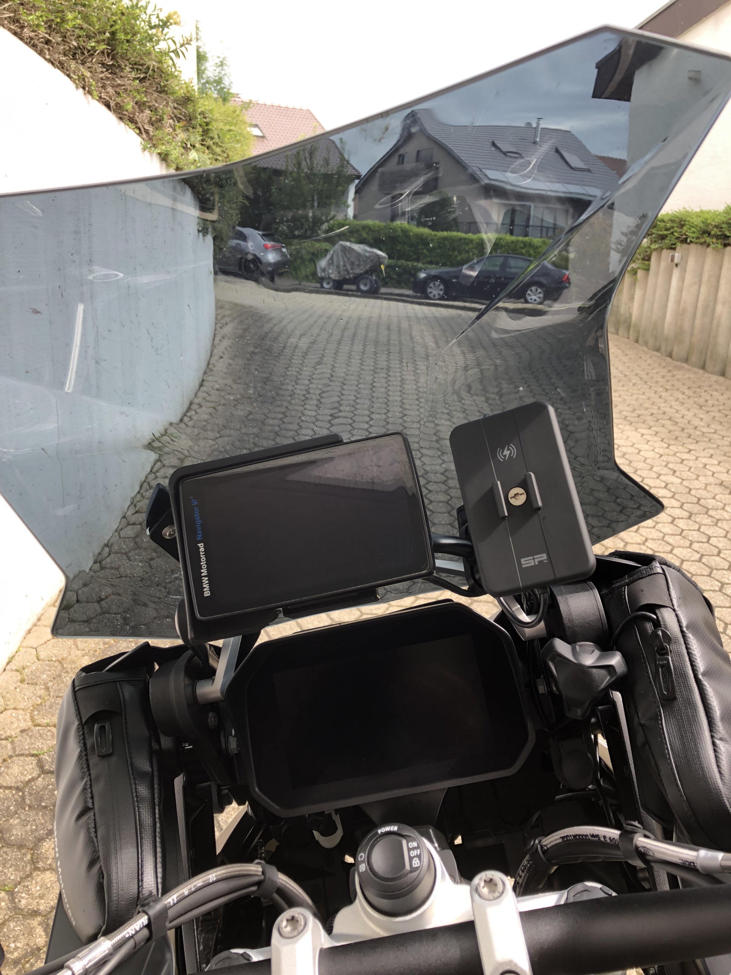

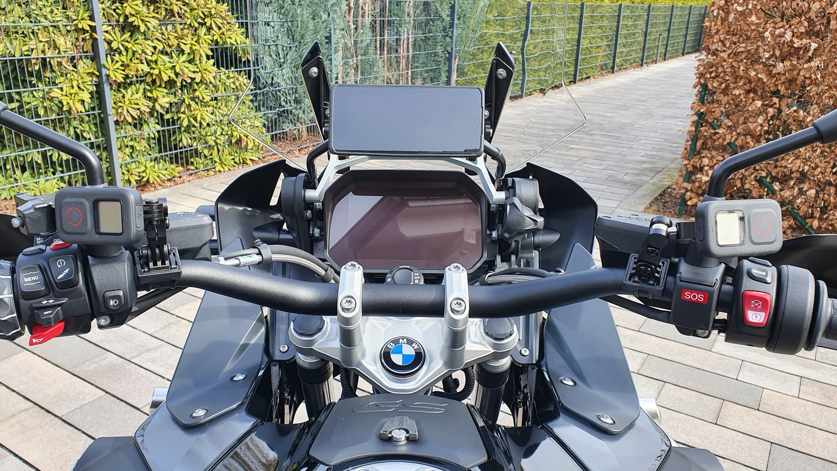

Habe jetzt auch den Mirror Mount Pro und das Wireless Charging Modul verwendet. Navigator etwas nach links geschoben dann passt es rechts daneben.
Der Halter lässt sich super dafür einstellen. Bin sehr zufrieden.

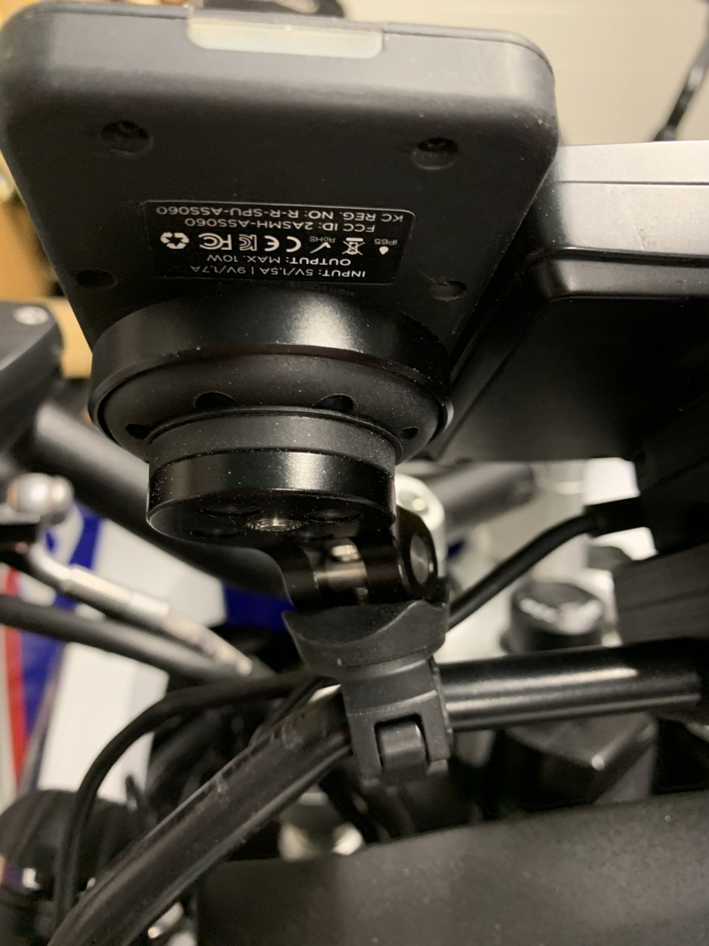

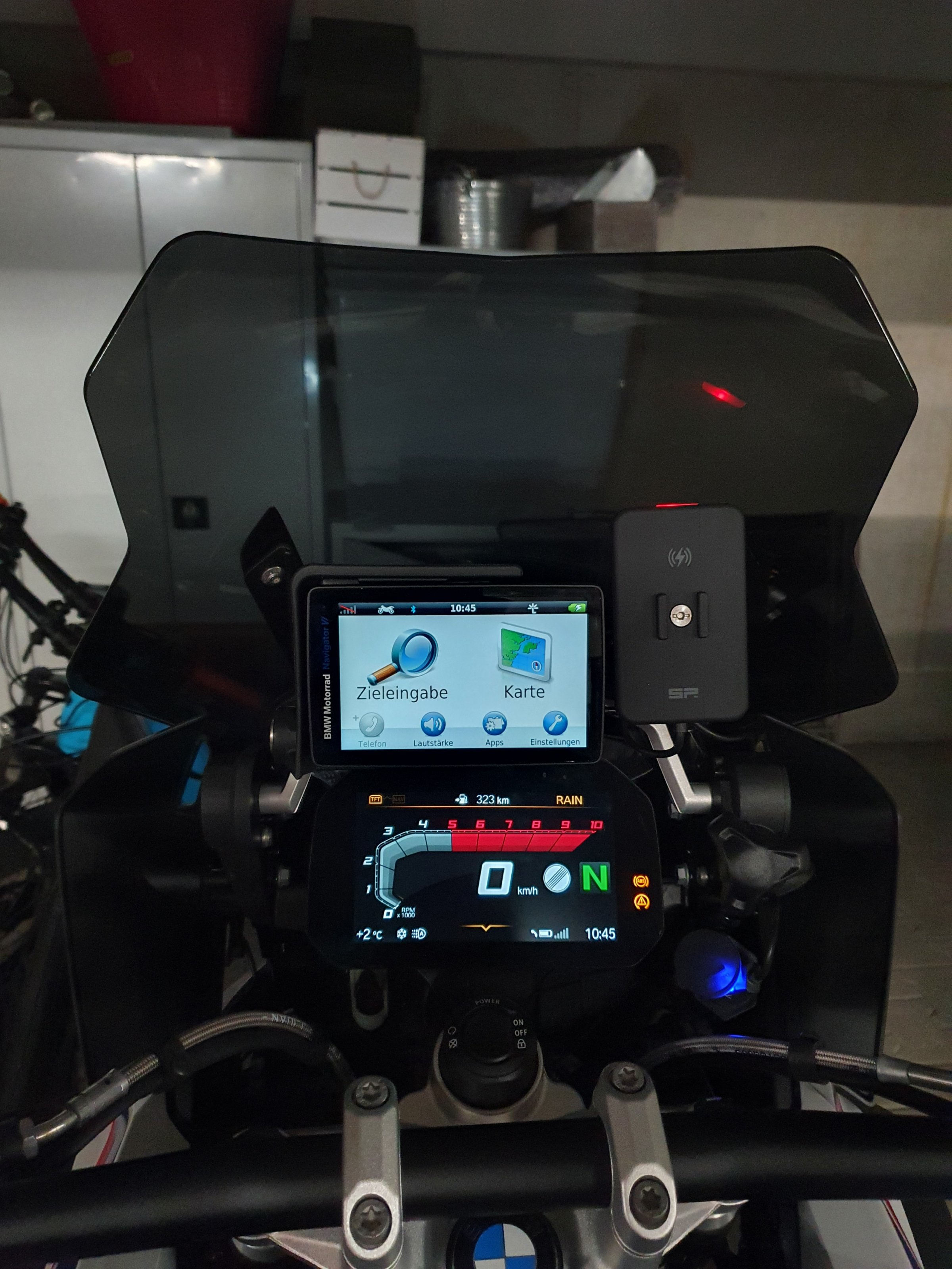

Kommt ihr beide bei vollem Lenkereinschlag nicht mit dem Flüssigkeitsbehälter in Berührung?
Nehme an, dass der Cable Wireless Charger ein wenig vor dem Navi sein muss, um das Mobile einzuklinken.

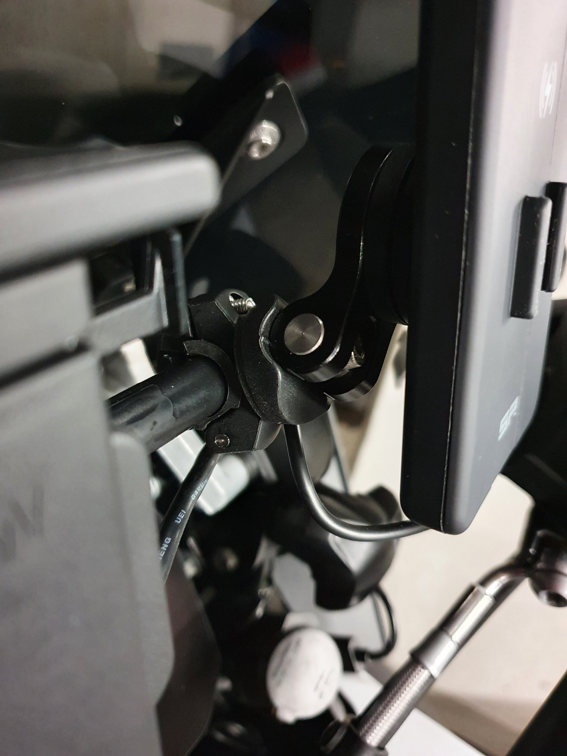

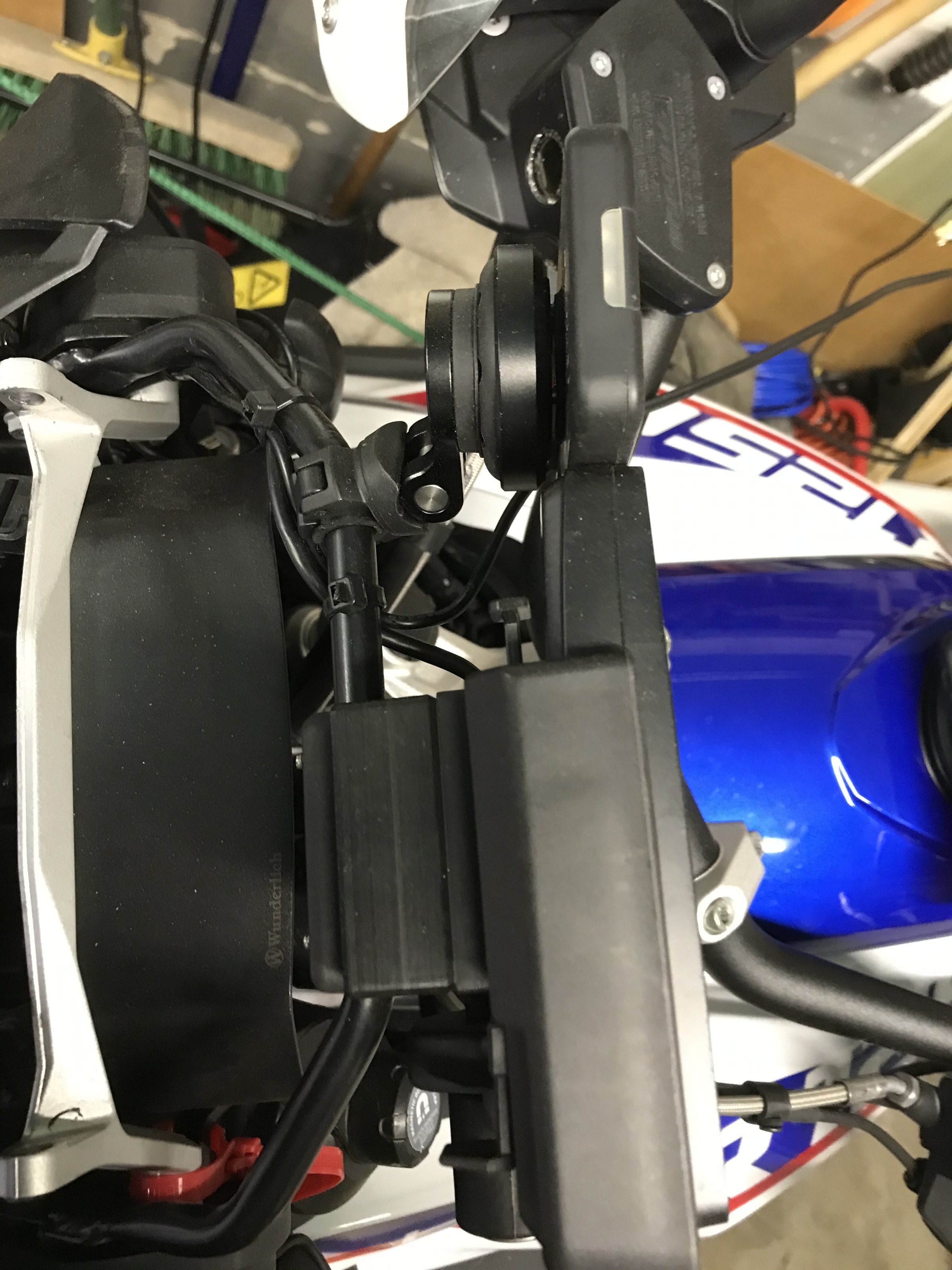

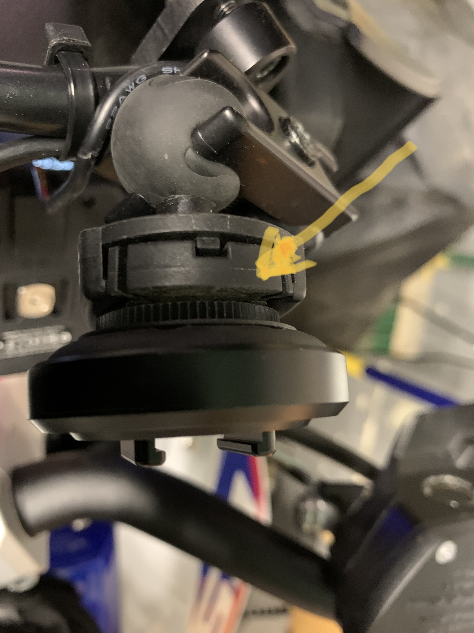

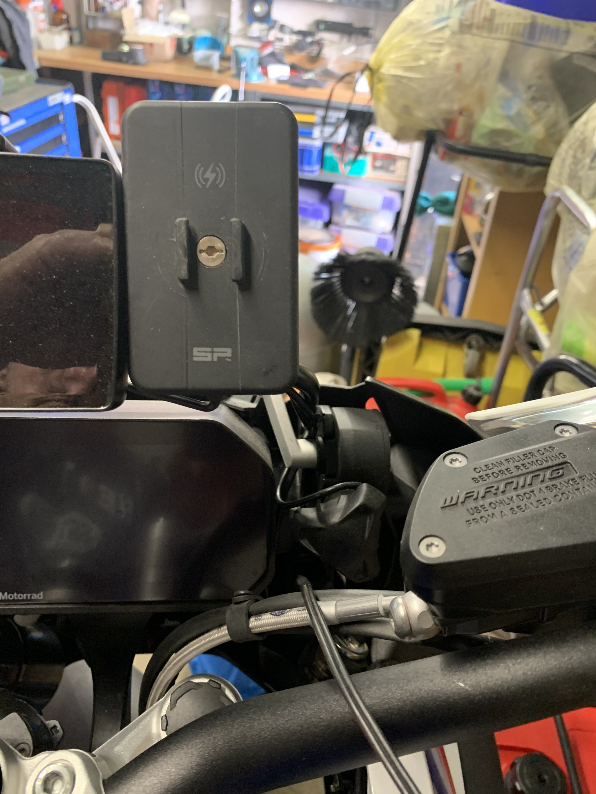

Ich gehe mal in die Garage und mache ein paar Bilder, dann sieht’s du das
Leon_1200
Leon_1200
04.09.2013
953
64678 Lindenfels
R 1250 GS HP, C 650 Sport
Sodele,
also habe mal nachgeschaut. Ich komme bei vollem Lenkeinschlag weder links (Bild 3)noch rechts rum irgendwo dran. Und der Wireless Charger ist quasi parallel zum Navibildschirm, sogar noch etwas nach hinten versetzt. Da die HandyHülle mit der Arretierung zum Einrasten in das Chargermodul etwas erhaben ist (würde sagen ca. 6 mm) passt das wie Ars...auf Eimer.
ich hoffe die Bilder bringen das rüber
Gast 28072
Sodele,
:Super: Vielen herzlichen Dank für deine Info.
