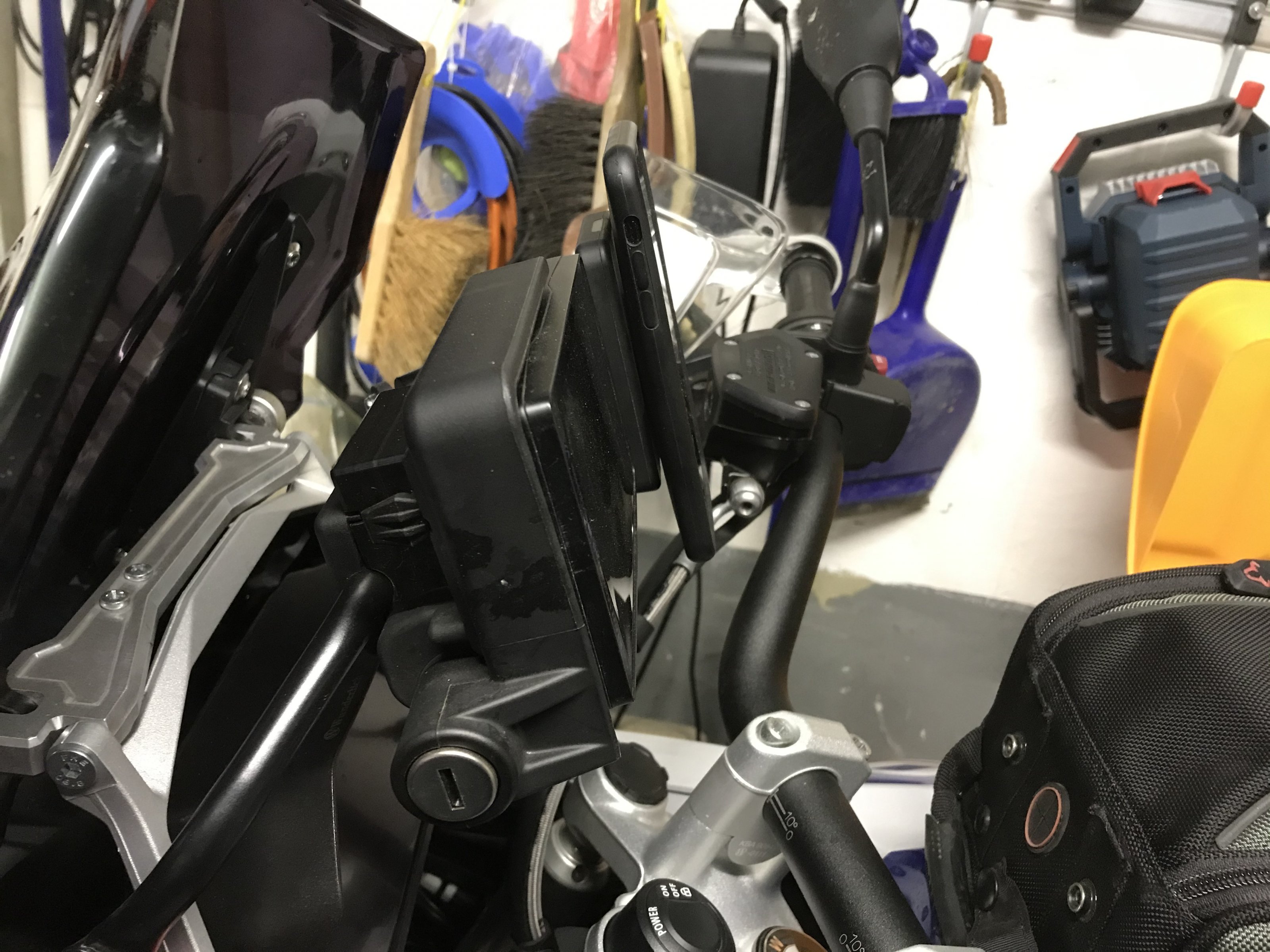

Ist zwar nur an der 1200 GS LC aber spielt eher eine untergeordnete Rolle. Ist die Ram Mount pro Halterung mit Anti Vibrationsmodul
Leider nicht ganz so günstig, kostet regulär knapp einen Hunni 😳.

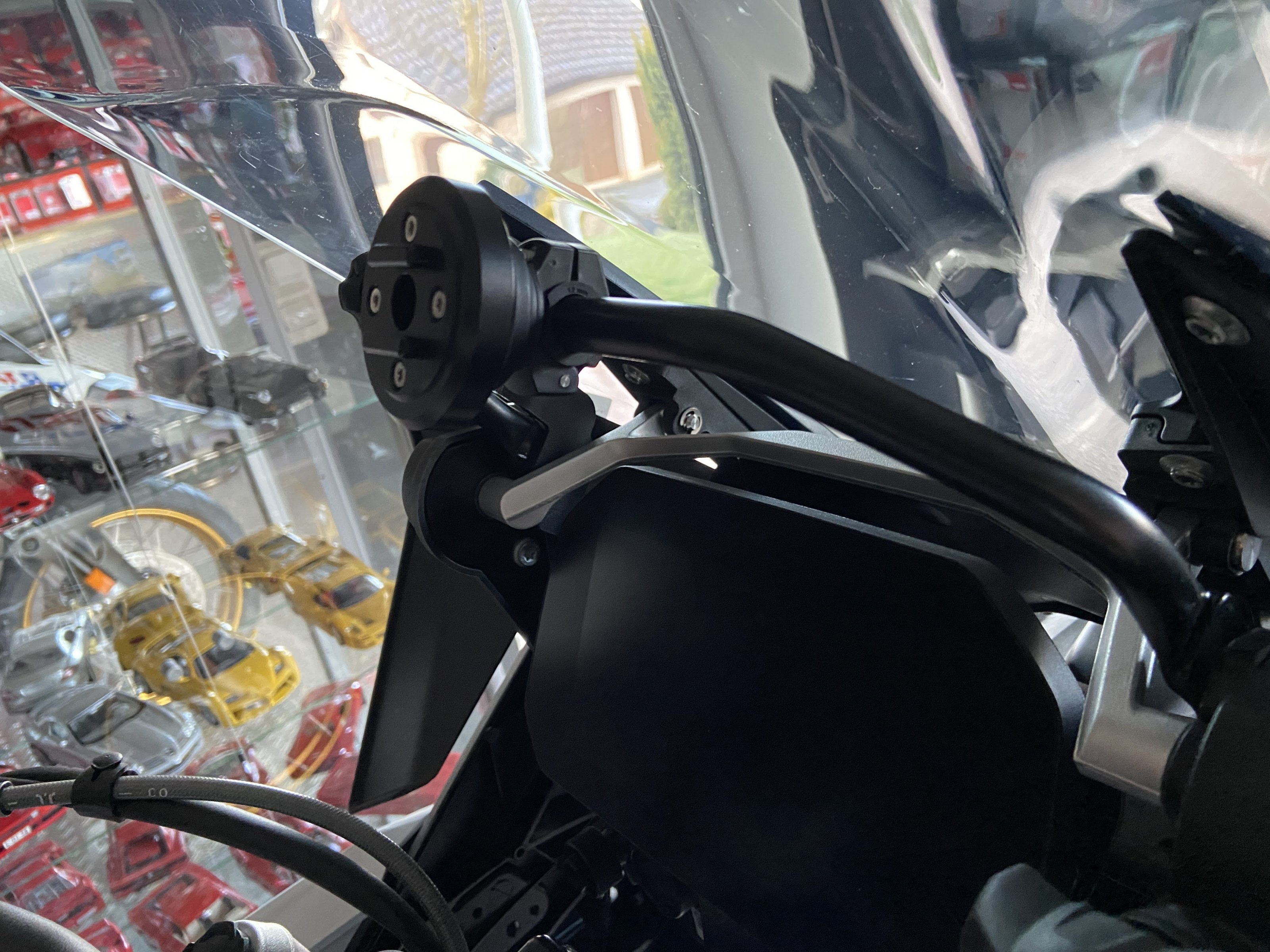

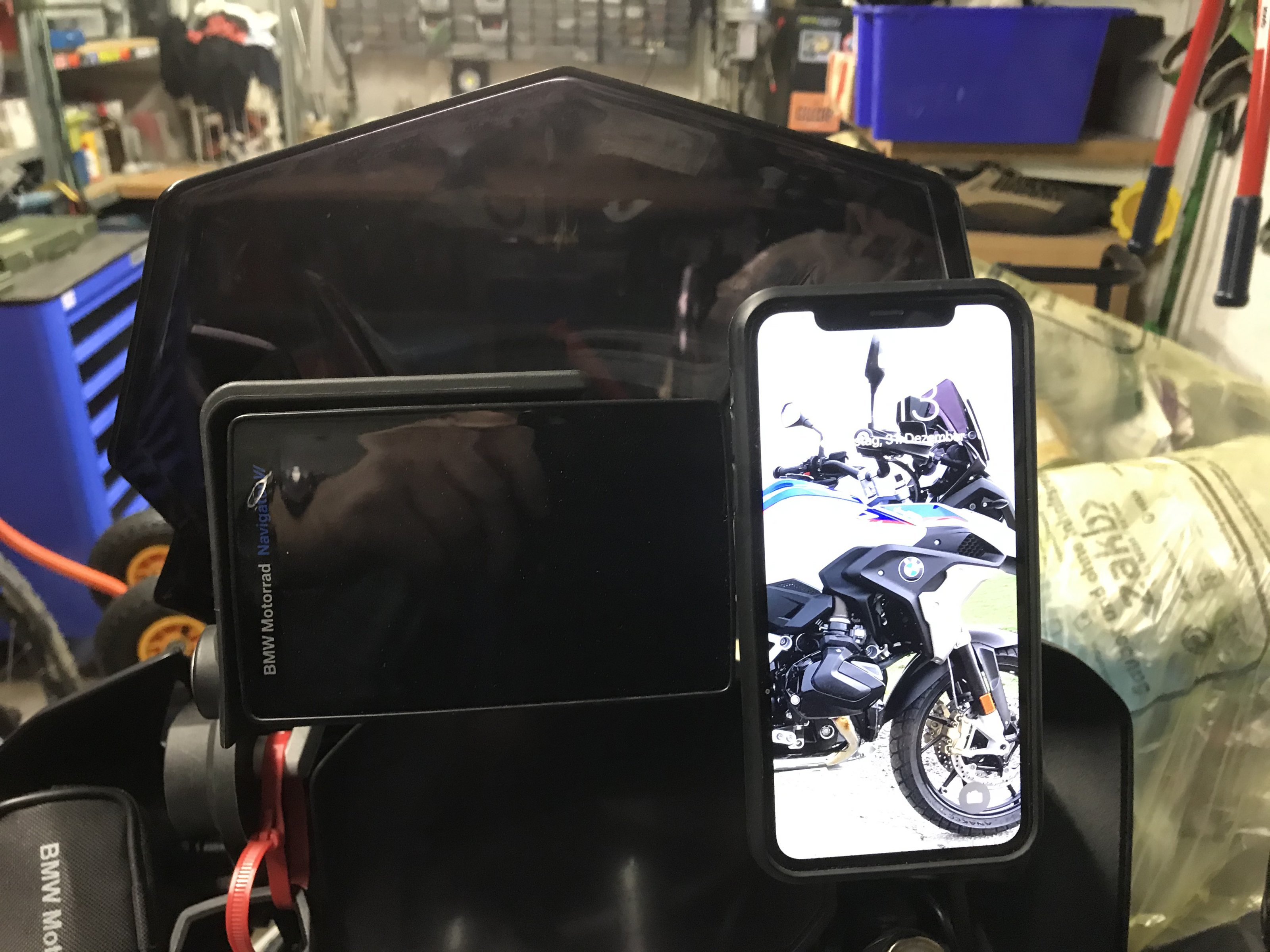

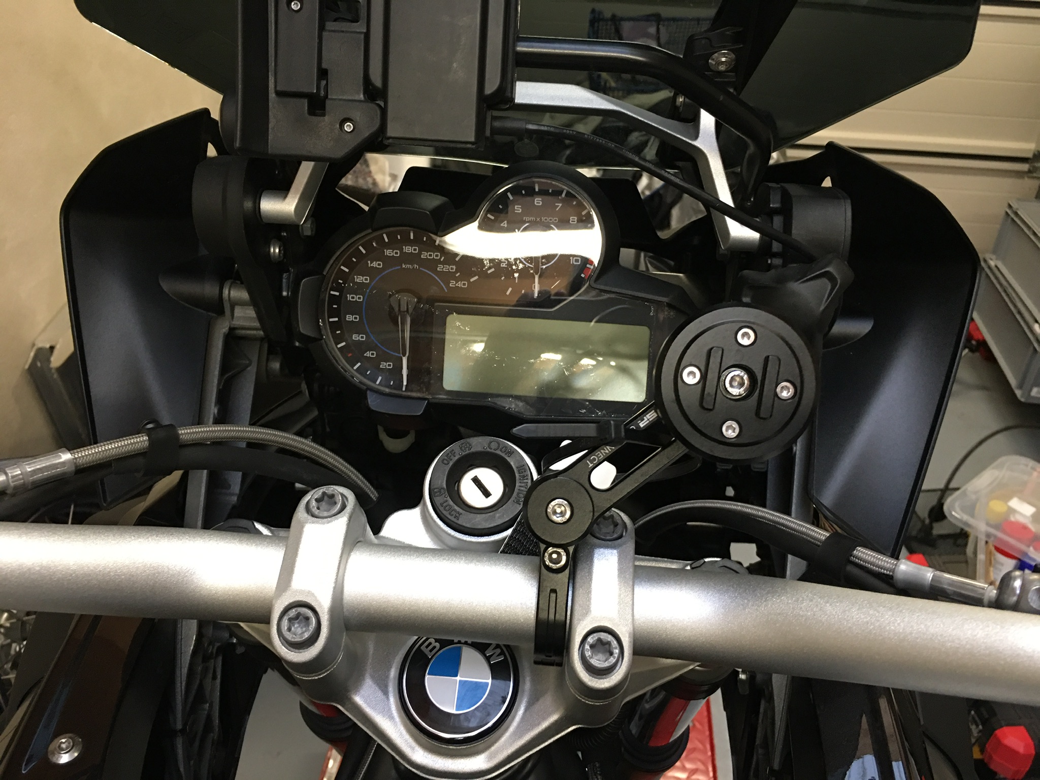

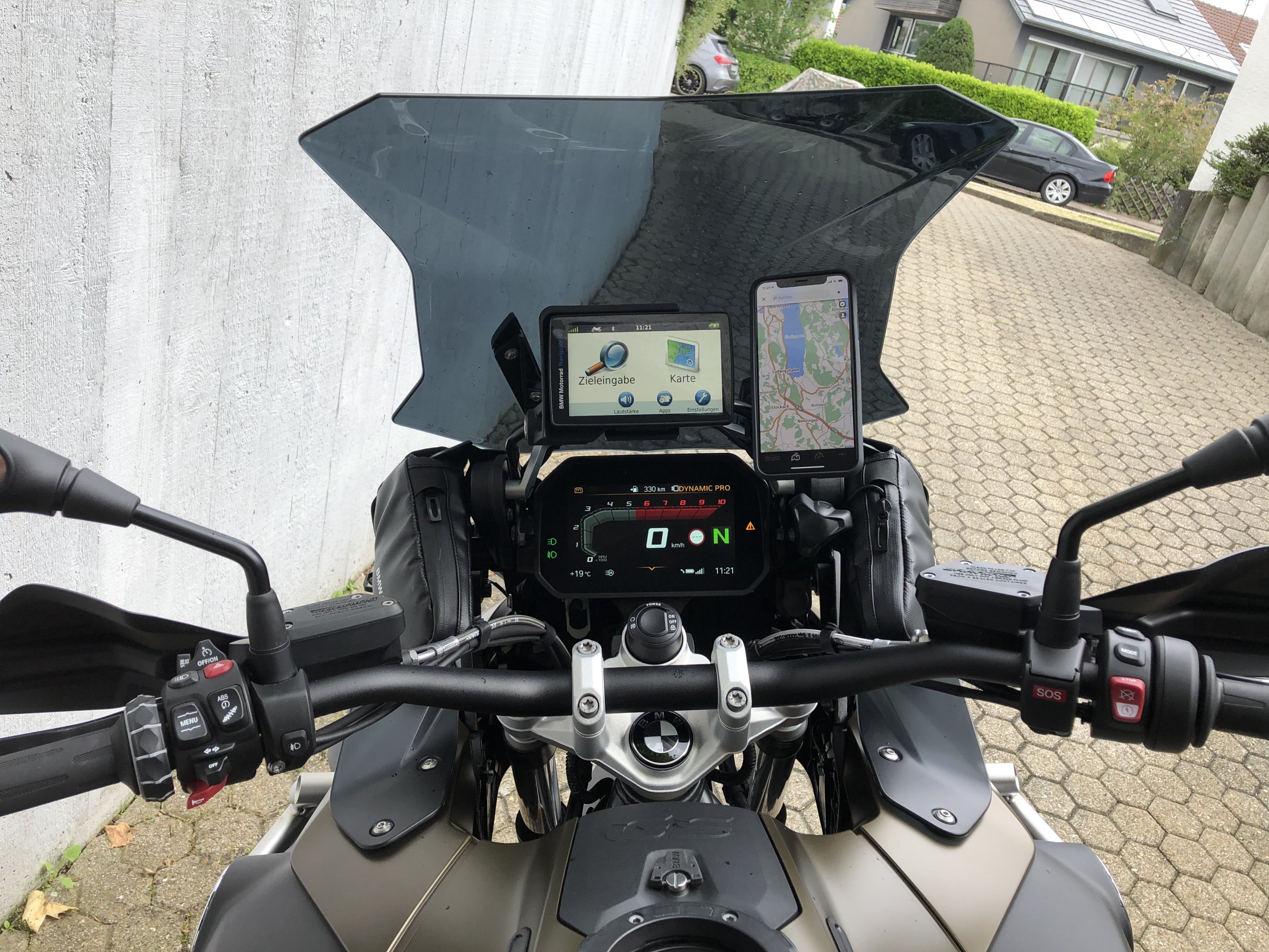

ich habe den Mirror-Mount und den QI-Laser an einer GS LC verbaut, funktioniert 1a
Man kann Navigator und die SP-Teile zusammen installieren, wenn man den Navigator entsprechend verschiebt.

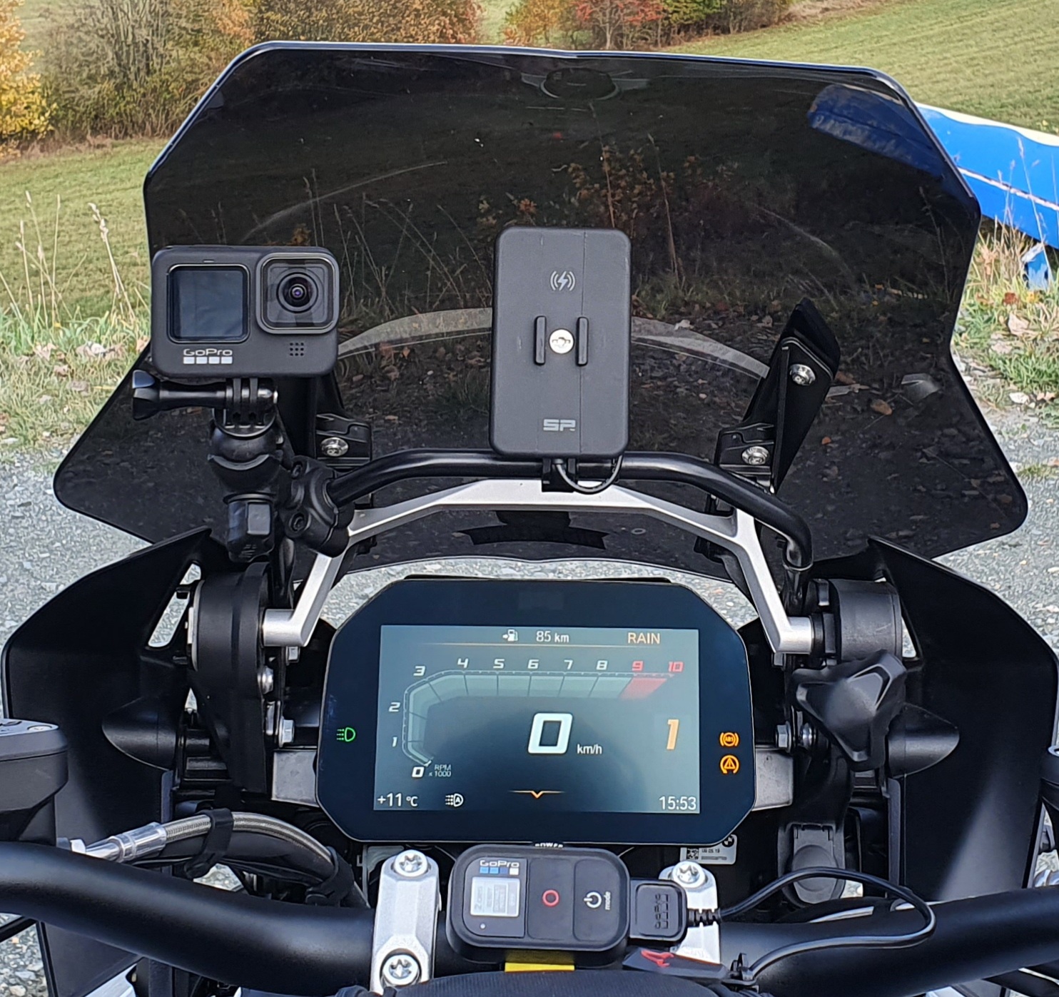

Ohne Navigator sieht es so aus.

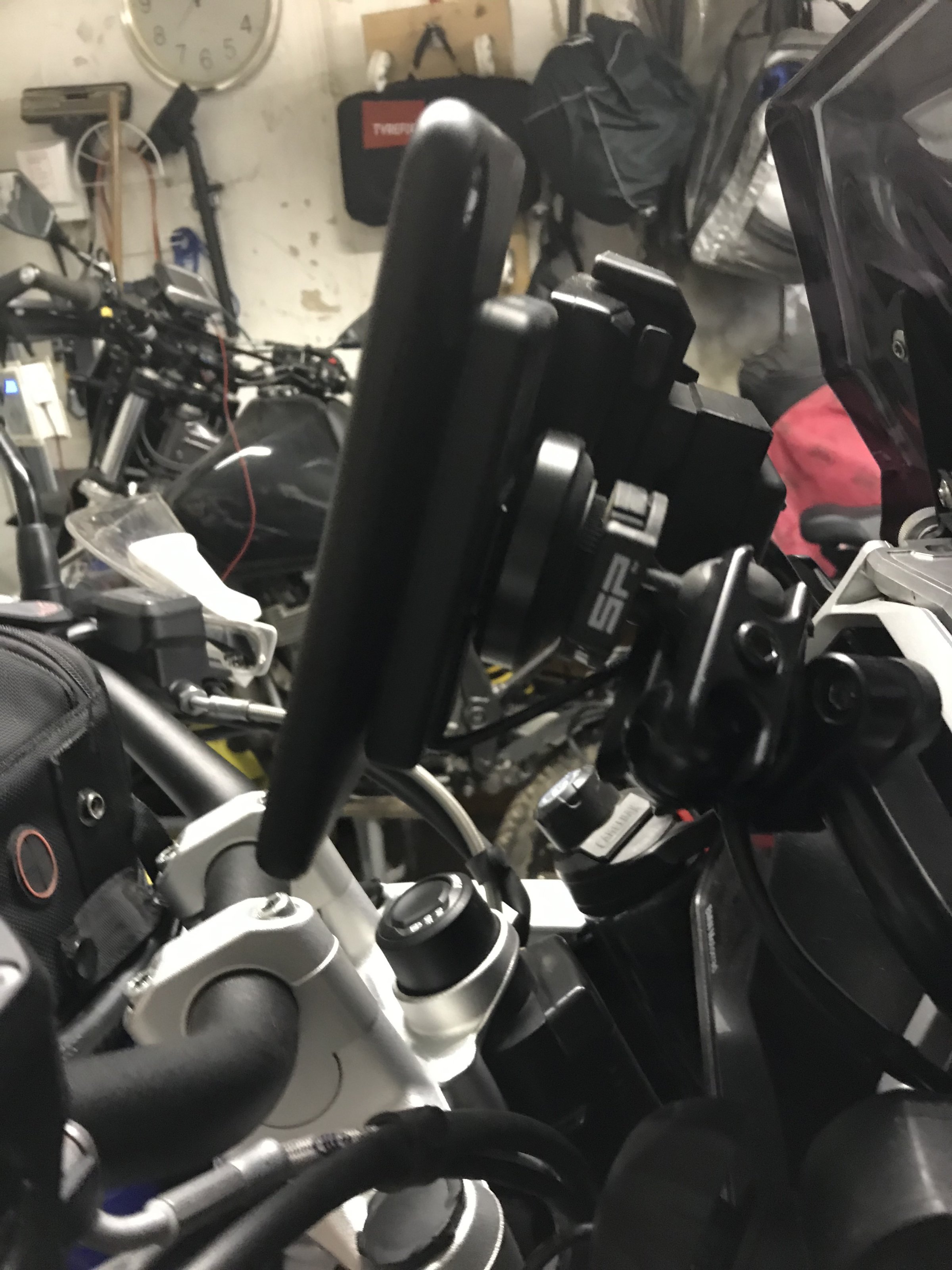

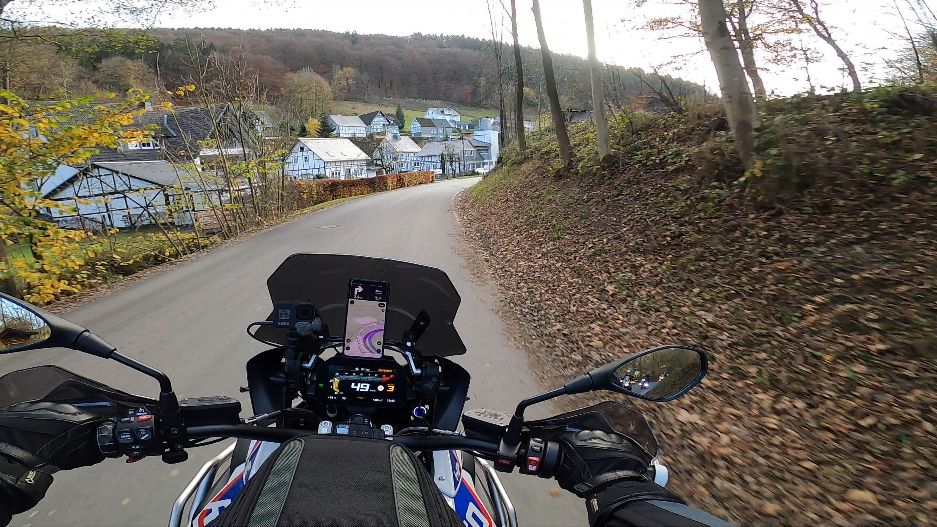

Habe den Mirror Mount Pro genommen, da ich das Smartphone auch gerne Hochkant nutzen möchte.
Mit Vibrations- und Induktionsmodul natürlich. Hervorragend!
Angeschlossen habe ich es mit folgenden Kabeln direkt am Anschluss der BMW Navigationsvorbereitung.
Einfach direkt:
BMW Motorrad Reparaturstecker 2 pole 611656 83300413585 halter USB sat nav | eBay (Anzeige)
Parallel mit Navigator oder für einen weiteren Verbraucher:
BMW Motorrad Reparaturstecker splitter OEM 611656 83300413585 USB NAV TELEFON | eBay (Anzeige)
SP Connect Spannungsversorgung 12 V auf 5 V
Cable Wireless Charger

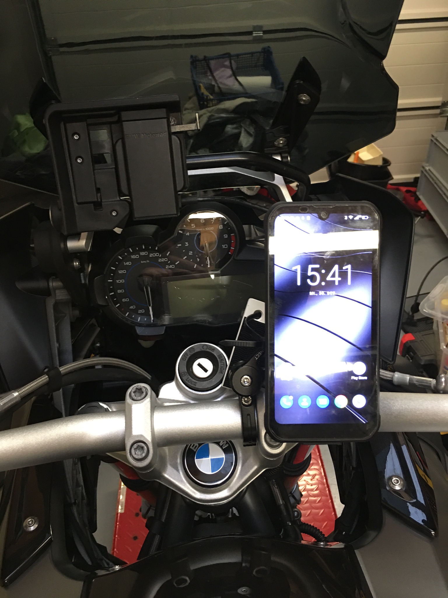

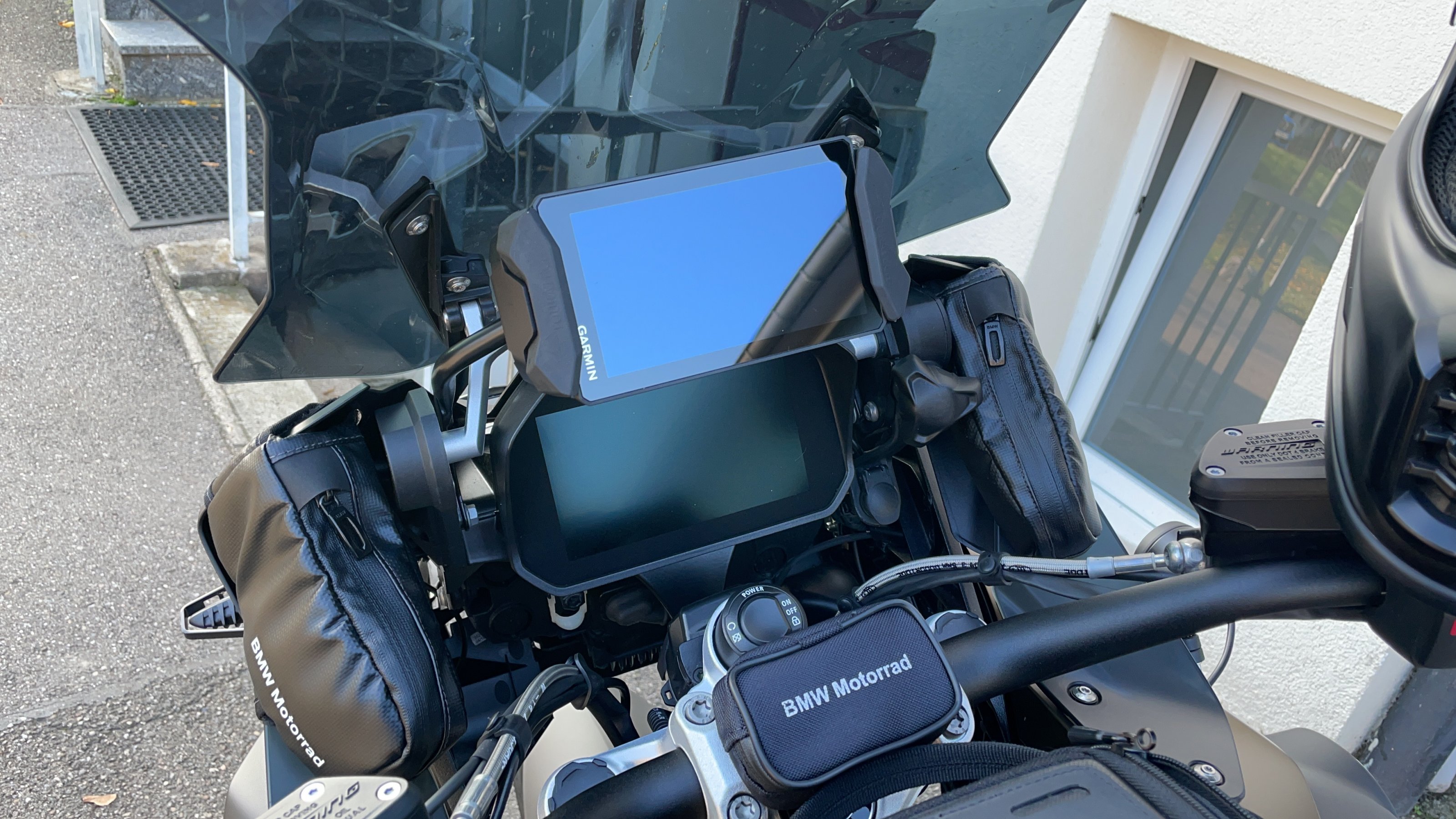

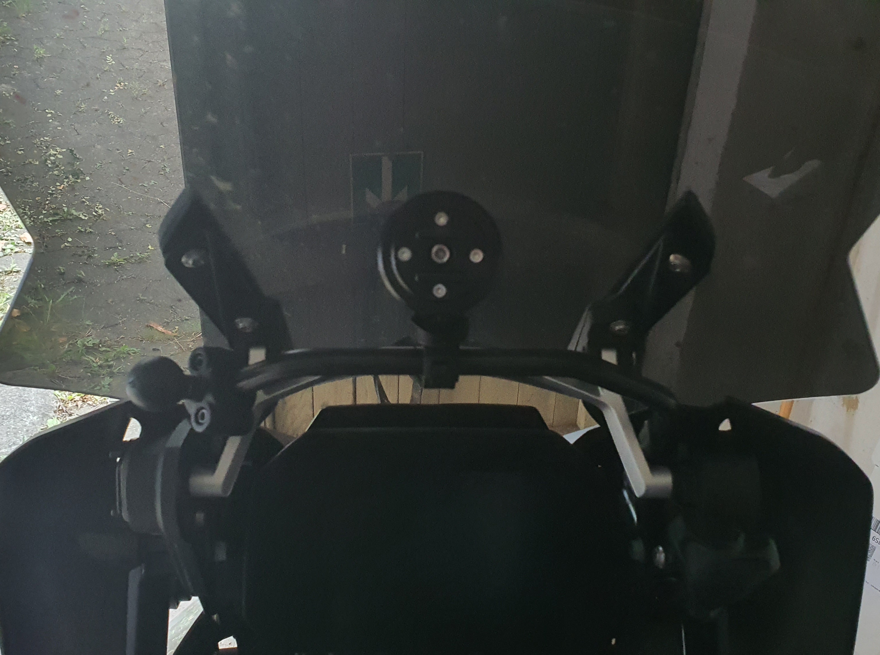

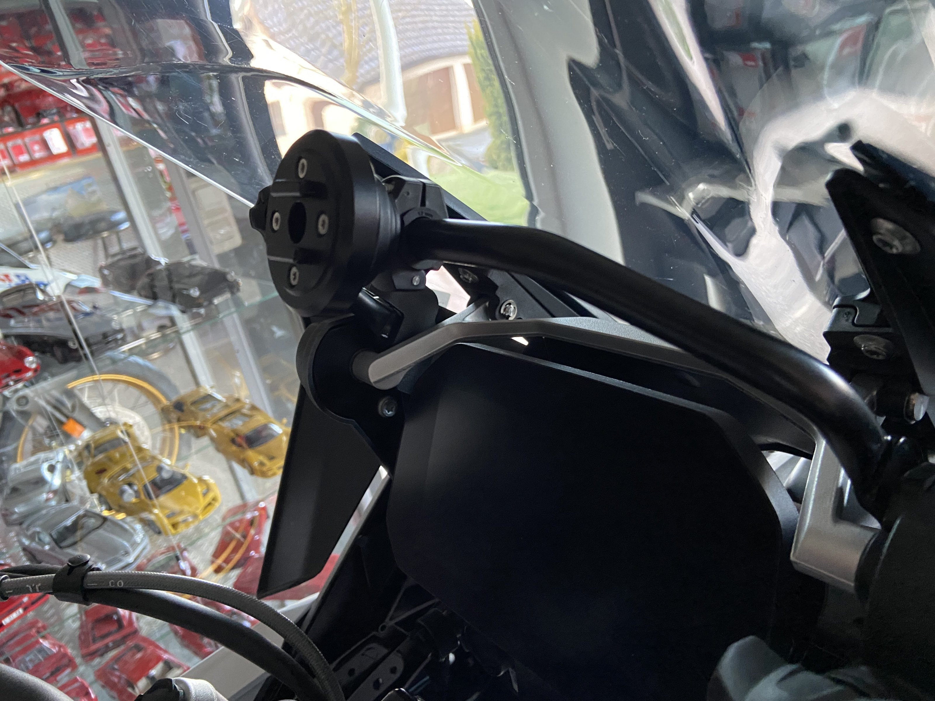

Ich habe es so gelöst: Navi nach links verschoben, Kugelflexhalter (Schelle mit Kugeldurchmesser 12-20 mm und Klemverbinder 50 mm) 65.-€ und zzgl. das SP Material einschließlich Virbrationsmodul und Ladegerät. Ladegerät über Kabel mit Doppel USB Steckdose verbunden. Vibrationsmodul mußte ich etwas umfrickeln dass es auf das Kugelflexteil gepasst hat. So wie es angebracht ist sieht man alles direkt im Display, außer beim Fahren im Mediabildschirmmodus, da ist dann die Ganganzeige oben rechts unter dem Handy. Da muß man den Kopf ein bissel senken. ist aber verschmerzbar, da man ja auch so weiß in welchem Gang man fährt :D :D :D
Slayer
Slayer
09.10.2011
438
R 1250 GS Rally

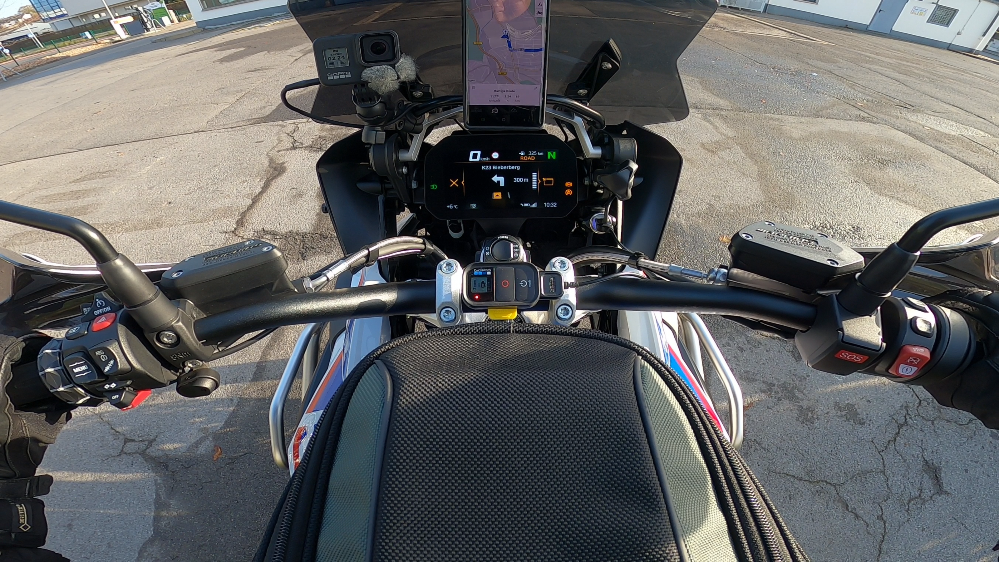

Moin! Kannst du das Smartphone auch hochkant anbringen? Und wenn ja, steht es dann Optisch über dem Display? ( aus der Fahrer Perspektive ).
hochkannt geht, verdeckt aber teilweise das display
