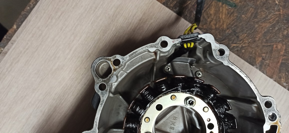

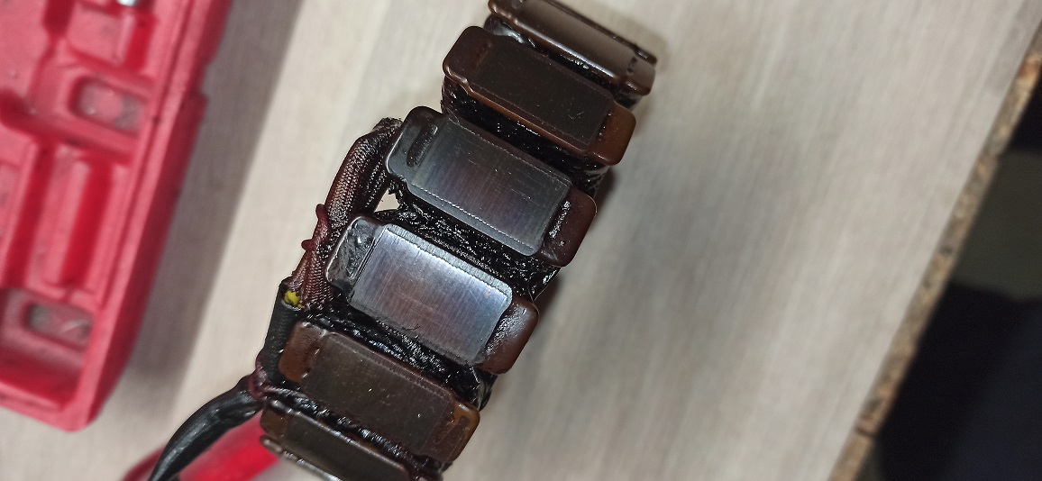

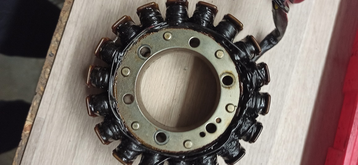

Habt Ihr Erfahrungen, wie lange/schwierig ein Umbau ist?
Möglichkeiten:
  • Stator ersetzen - das ist in jedem Fall nötig, weil defekt.
    Damit ist erstmal einige Jahre Ruhe bei geringer Fahrleistung.
Wenn für immer Ruhe sein soll:
  • Zusätzlich Rotor ersetzen = komplette Lichtmaschine
Oder
Lima+Regler+Batterie tauschen, oder ist das ein Overkill?
Siehe oben.
Die Batterie muss man ersetzen, wenn sie durch die mangelnde Ladung gelitten hat.
Selber machen oder machen lassen?
Die BMW-Lösung ist der Ersatz der kompletten Lichtmaschine aus Rotor und Stator. Das schlägt mit über 1000 € in einer Vertragswerkstatt zu Buche. So hatte ich das machen lassen. Der Regler muss bei dieser Lösung nicht ersetzt werden, denn der neue Rotor kühlt den Stator besser, so dass der neue nicht mehr durchbrennt.
Den Stator kann man wohl auch in Selbsthilfe ersetzen mit wenig Schraubererfahrung und einem geeigneten Ort, wo man den Motor an der Seite öffnen kann (Öl kann austreten).
Zum Ersatz des Rotors kann ich nichts sagen.
Den Regler zu ersetzen ist wohl nicht so schwer, siehe Schutz der LIMA durch Einbau eines Längsreglers?!

Vielen lieben Dank schonmal bis hierhin für die vielen Antworten und die nette Aufnahme!
Dann stellen sich für mich die Fragen:

Lohnt sich hier das Aufarbeiten (lassen) meines (hoffentlich) originalen Stators anstelle von Neukauf?
Nachdem es dieses Teil inzwischen sogar in die Shops der großen Ketten geschafft hat, würde ich den Weg des geringsten Widerstands gehen und einfach so einen nehmen, obwohl Ankerwickeleien das Ganze wahrscheinlich zu vergleichbaren Preisen nachhaltiger erledigen. Vielleicht meldet sich ja noch jemand, der diesen Weg gegangen ist. Im Forum habe ich jedenfalls schon davon gelesen, müsste den Beitrag aber suchen, aber das könntest Du ja auch.

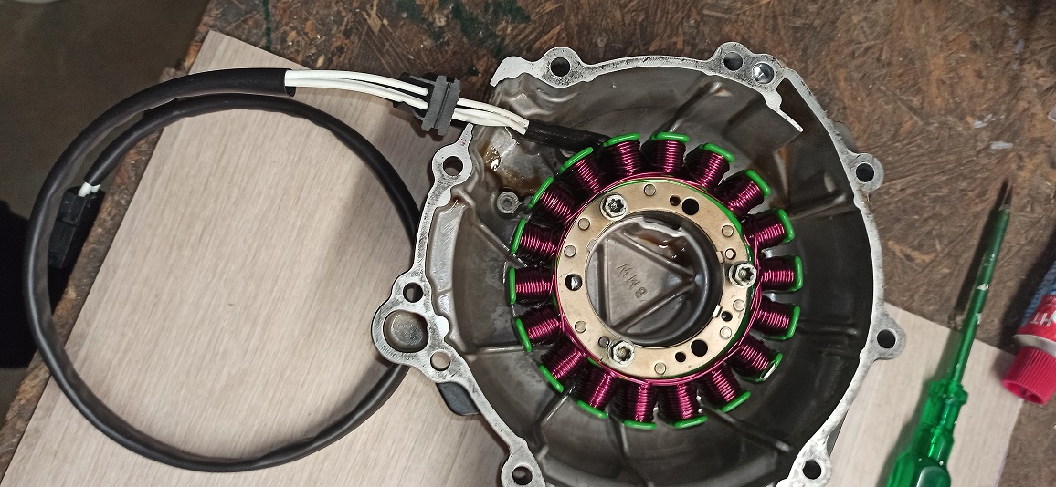

Und zum Thema Fachmann habe ich vllt. einfach eine andere Meinung. Man kann sich vieles erarbeiten und zumindest die Probleme verstehen und Hintergrund aneignen - gefühlt hat mich das schon das ein oder andere Mal vor einer hohen Rechnung bewahrt.
Aus eigener Erfahrung, bei KM Stand 55.000, F800GS 2012:
Bei mir wollte die BMW-Werkstatt in Venedig 1200,-€ für die Reparatur. Sie hätten die neue Version eingebaut. Auch wegen andere Dinge habe ich es nicht dort machen lassen.
Wieder zuhause im Schwarzwald, wollte der Händler vor Ort, man staune, auch 1200,-€.
Dank dem Forum hier habe ich es selbst gemacht.
Den Stator habe ich neu wickeln lassen (nur Originale werden bei Ihm neu gewickelt), und habe den Regler gegen einen Längsregler getauscht.
Neue Dichtung beim zusammenbauen und fertig. Hat keine Std. gedauert. Geht gut in der Garage. Wenn das Mopped auf dem Seitenständer steht, kommt auch kein Öl raus.
Das war vor über 30.000 km. Weil ich der Sache aber auch nicht getraut habe, habe ich mir zeitgleich ein Voltmeter eingebaut. Nach dem Start geht die Spannung auf 13,8 - 14,1 Volt hoch und bleibt dort stehen. Bis heute.
Machbar, auch wenn man nicht "der Schrauber vor dem Herrn" ist.

Heute als Plan B mal bei der Werkstatt angerufen, die ab heute wieder "online" ist.
Wechsel kostet 290 + Arbeitsaufwand, sprich über 400, wenn nur der Stator gewechselt wird.
Interessant fand ich, dass BMW diesen laut der Werkstatt gar nicht seperat anbietet, sondern nur die ganze LiMa. Ein anderer Lieferant dann aber schon scheinbar.
