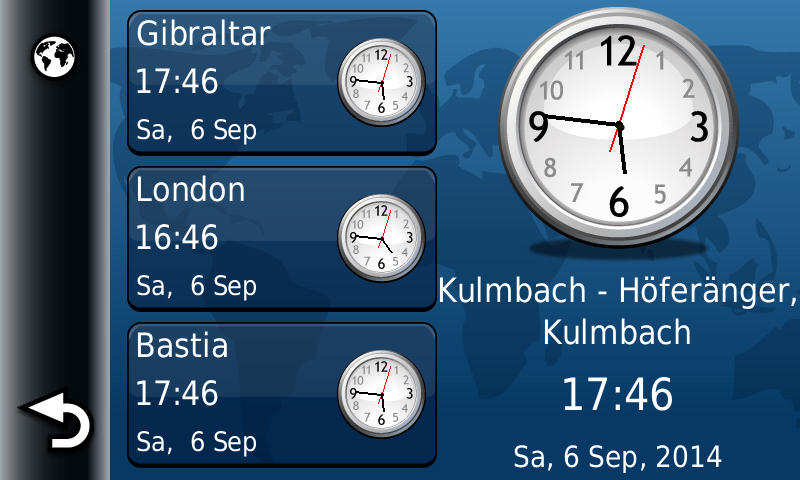

1. Muß ich, um die Weckfunktion zu nutzen, mit aufgesetztem Helm und BT "ein" schlafen?
2. Wie bekomme ich Zeiten, die ich nicht mehr will aus der Weltzeituhr wieder weg?
