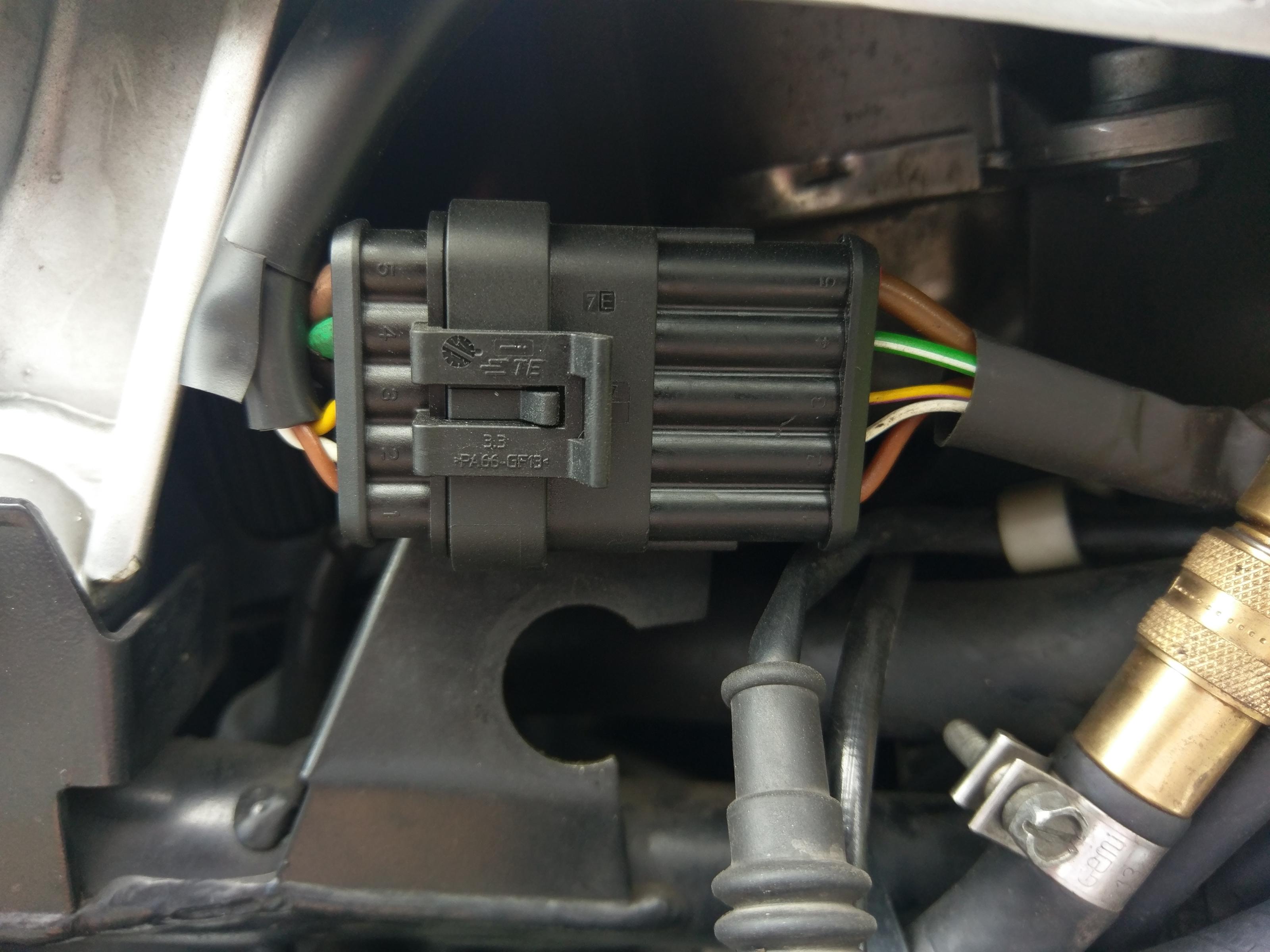

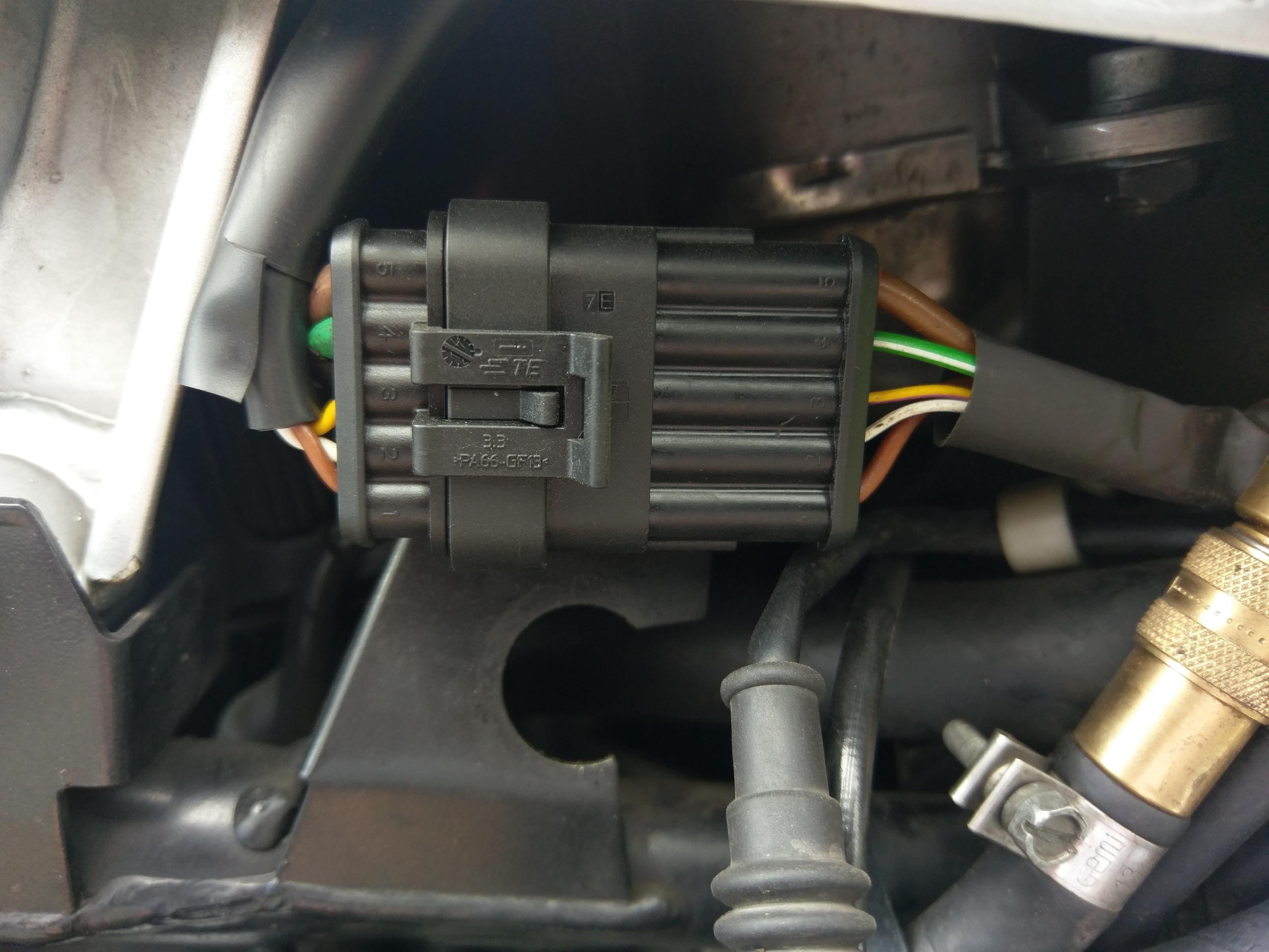

Moin.
Ich würde auf Superseal Stecker umrüsten.
Hab ich zB beim Tank gemacht.

Ich habe die beiden griffseitigen Stecker entfernt und das PWM-Teil mit einem Supersealstecker angeschlossen (beide Griffe auf einem Pin). Da ich dann unterwegs noch andere Probleme bekommen habe (Stromversorgung PWM), musste ich wetterbedingt kurzfristig auf sämtliche Stecker verzichten, um den Originalschalter wieder zu nutzen.
Ich werde wahrscheinlich jetzt einen zusätzlichen kleinen Sicherungskasten zwischen Batterie und Sitz packen, um die mehreren losen Sicherungshalter loszuwerden; in dem Zusammenhang kann ich dann die PWM-Elektronik nochmal neu und entsprechend "sauber" montieren. Dabei werde ich sowohl die Anschlüsse der Heizgriffe, der PWM-Steuerung als auch des originalen Schalters mit Superseal-Steckern neu auflegen, so dass ich bei Problemen durch Umstecken wechseln kann.
Das Problem ist, dass die PWM-Box anscheinend sehr empfindlich bezüglich der Spannungsversorgung auf der geschalteten Plusleitung ist; durch die fliegenden Sicherungshalter war das schon mindestens zweifach mit Stromdieben eingeschleift. Das fliegt jetzt alles raus und wird "fest" verbaut.
