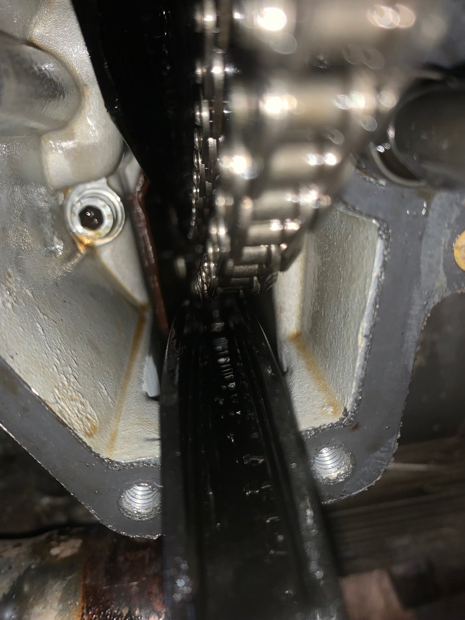

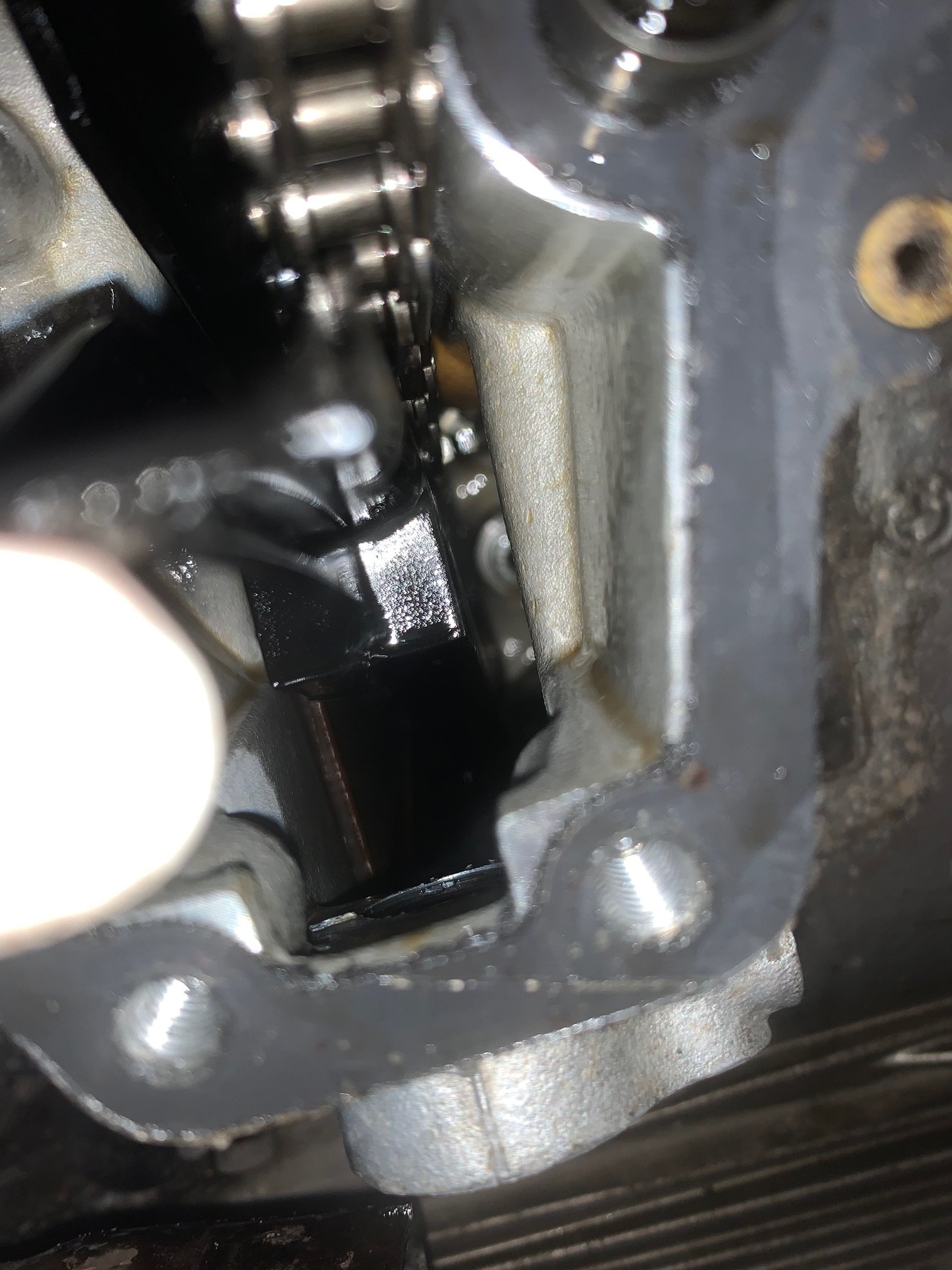

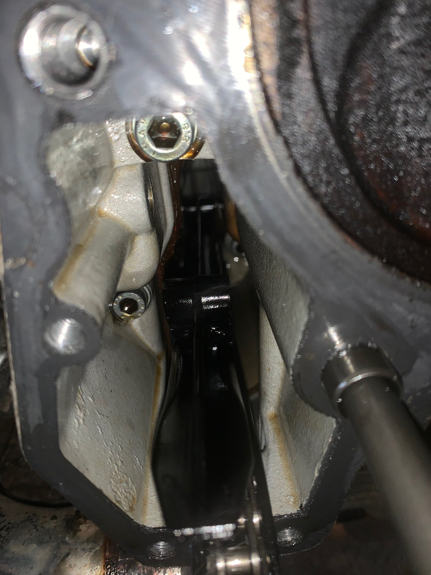

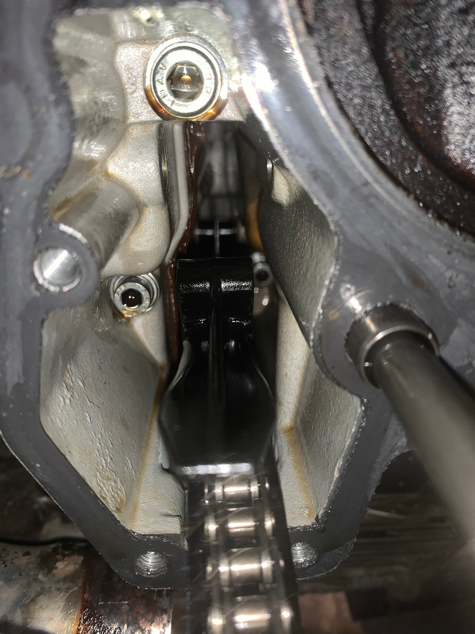

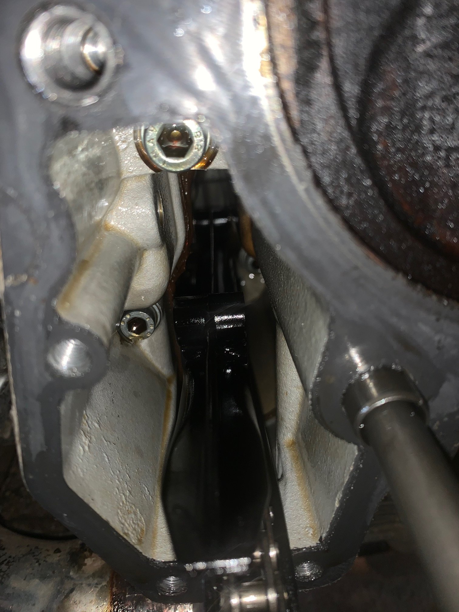

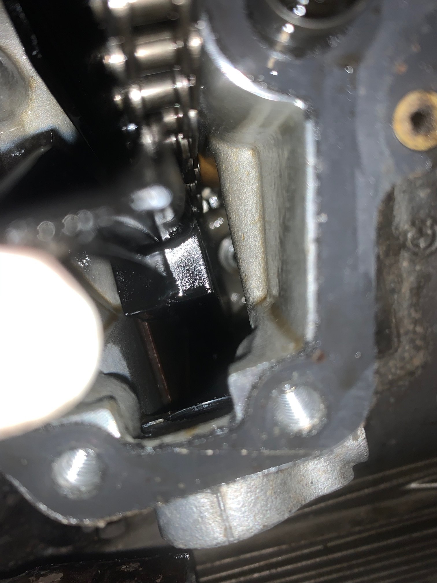

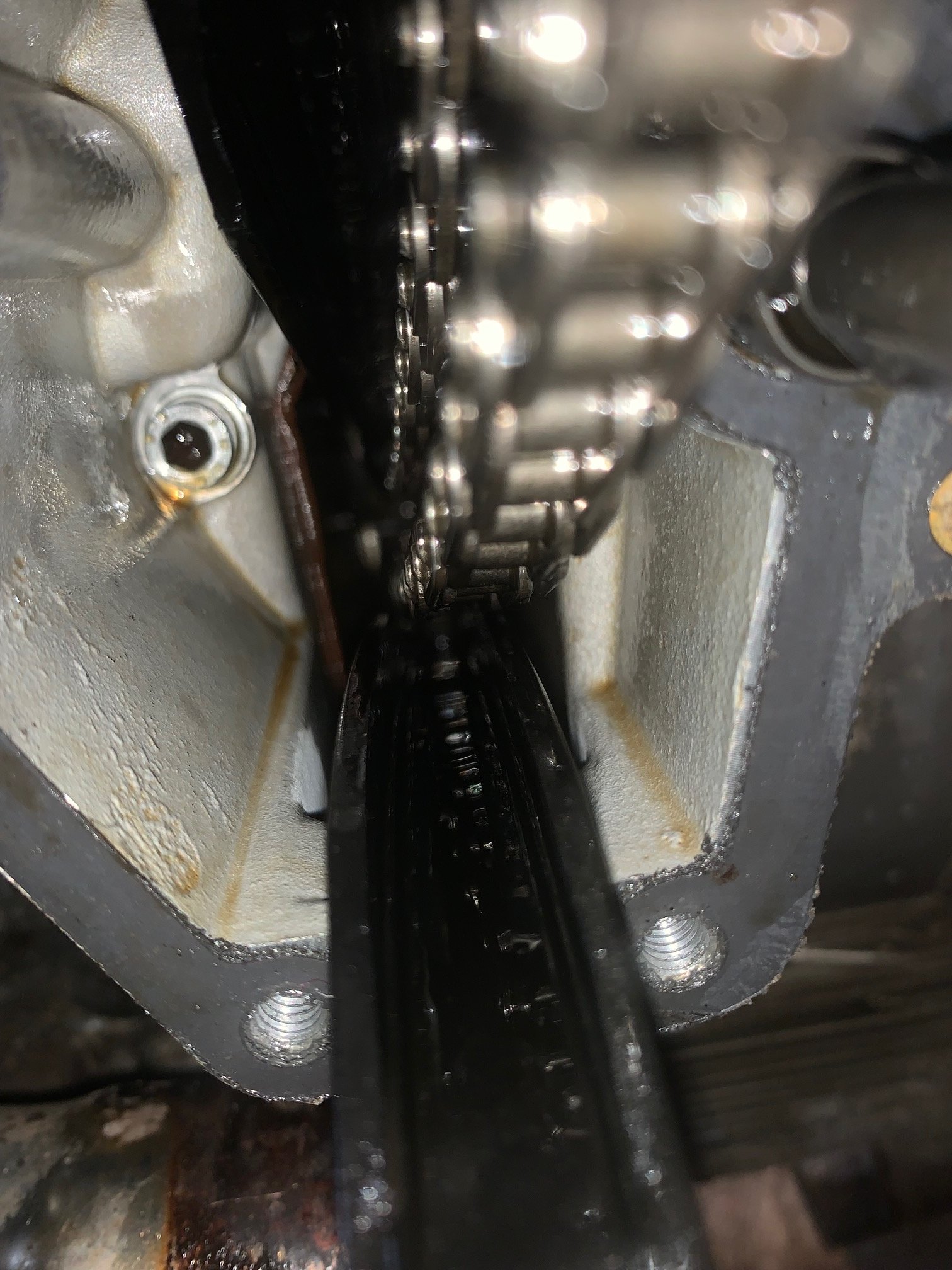

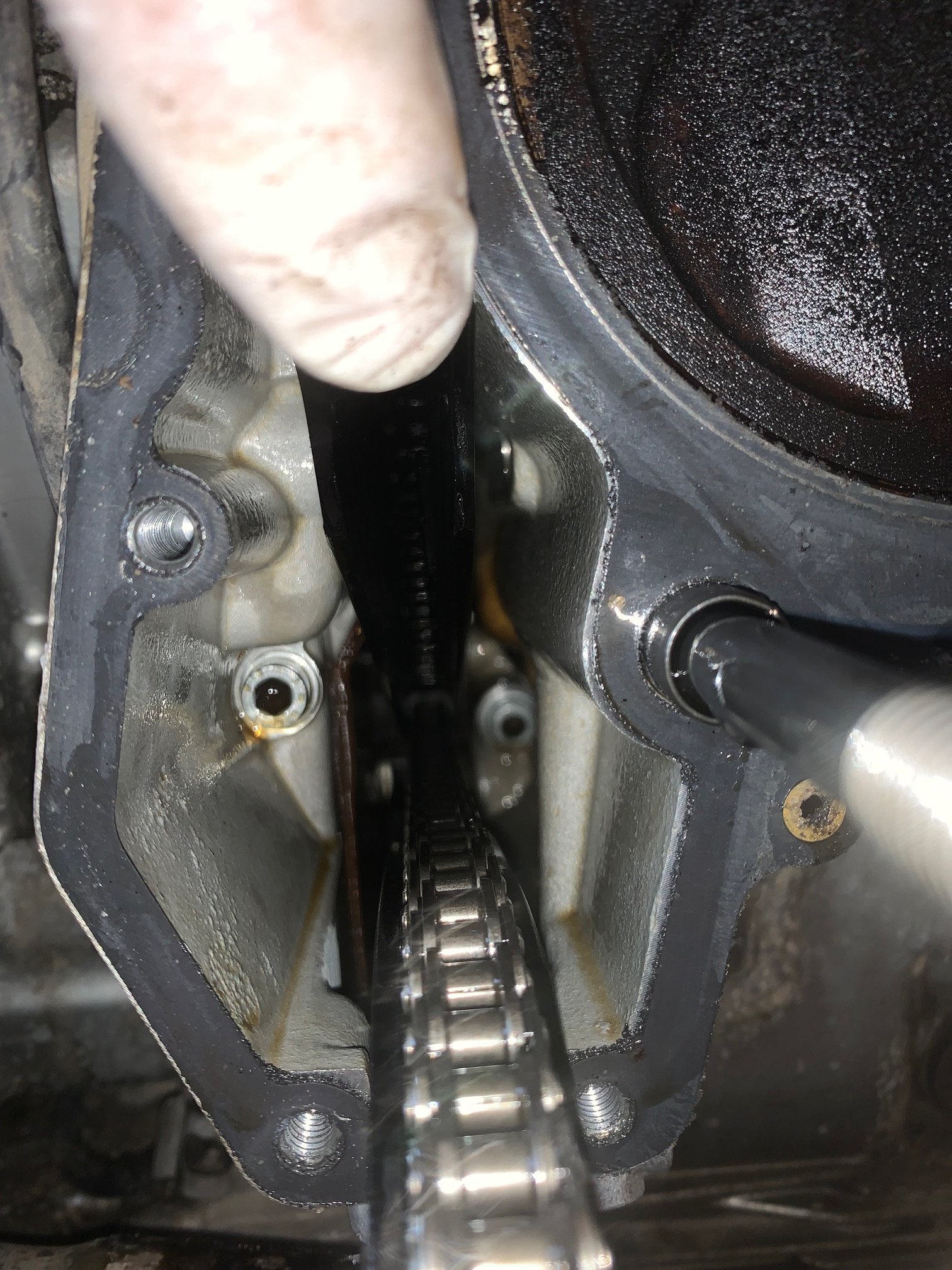

ich habe eben nachgeschaut und den Zylinderkopf runtergenonnem. Die Gleitschienen sind defintiv nicht gebrochen. Beide sind fest, haben keine ausbrüche etc.
Was mir aufgefallen ist, als ich den Spanner gelöst habe hat der "Luft geholt". Das hat richtig geschmatzt und die Steuerkette war sofort gespannt. Jetzt bin ich echt überfragt. Die Schruabe, welche die obere Gleitschiene hält war sehr locker, als ich soe gelöst habe, um einen besseren Blick drauf werfen zu können.
Anbei die Bilder von den Gleitschienen. Da kann bitte jeder beurteilen, ob doch dort der Fehler liegt.
