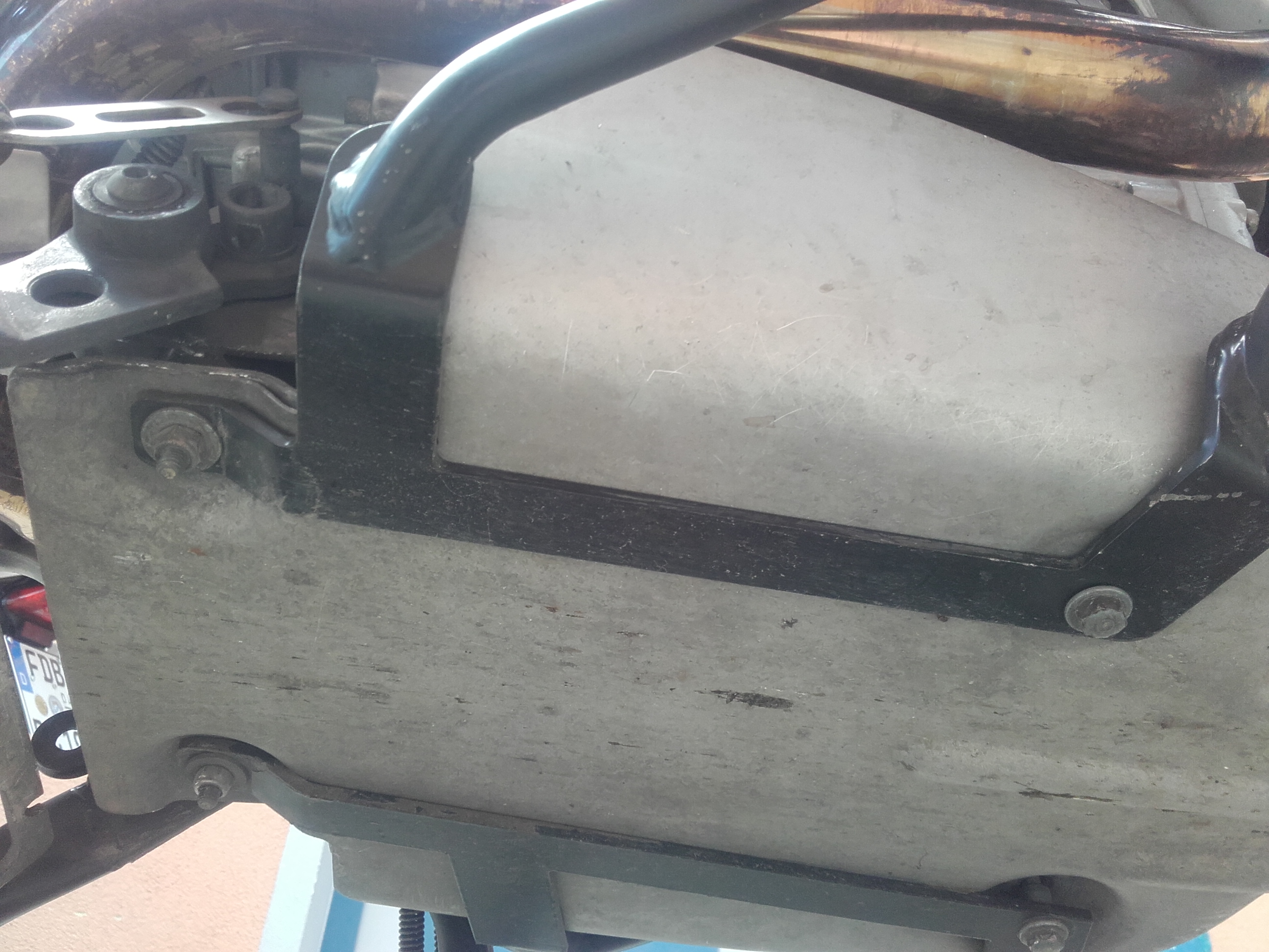

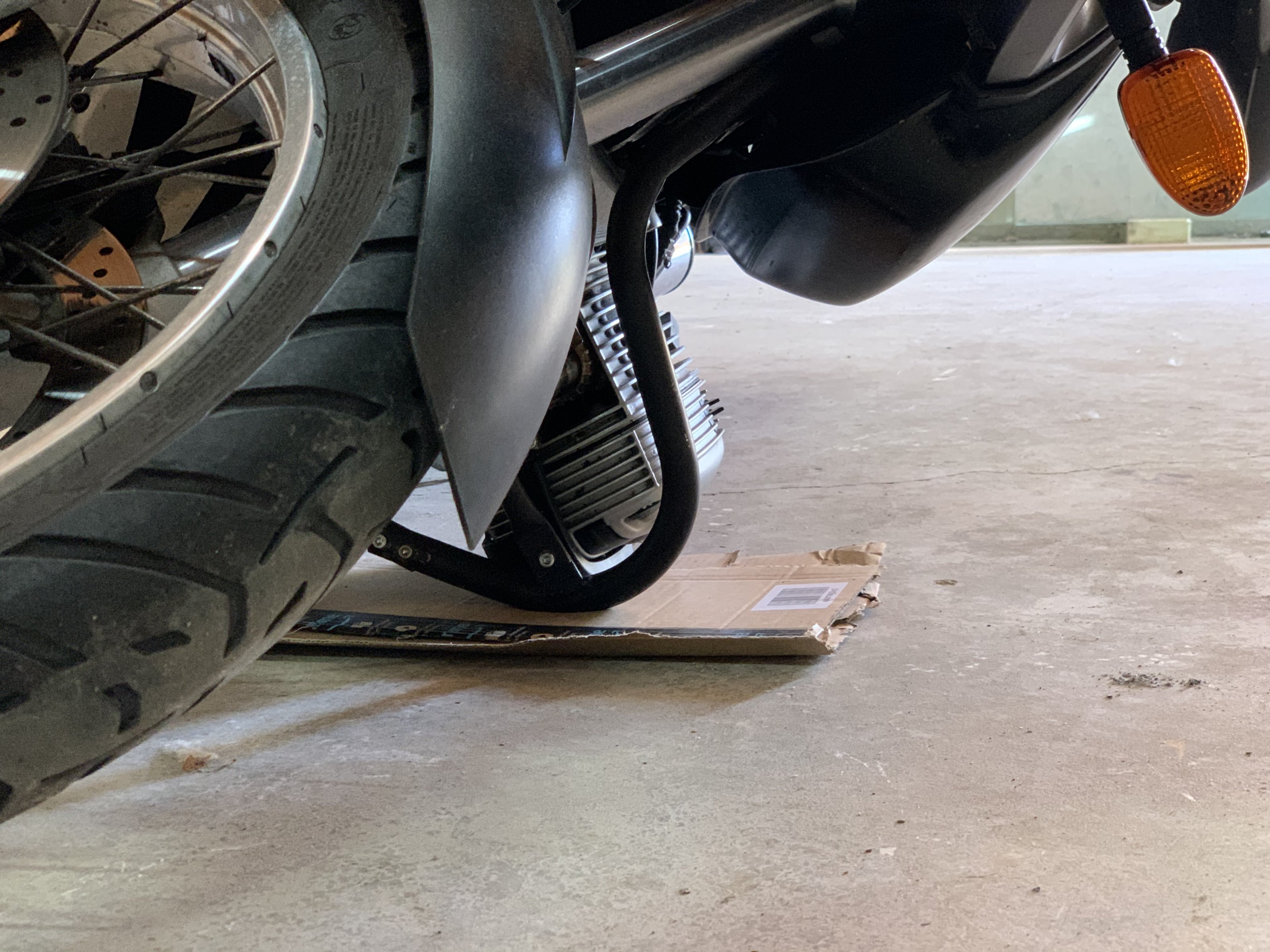

Hallo Leute.
Ich hab mir letztes Jahr recht billig einen Sturzbügel für meine 1150 GS BJ 1999 gekauft.
Heute wollte ich das Teil mal montieren, klappte allerdings nicht so, wie ich gehofft habe.
Was ich schon recherchiert habe:
-Es ist wohl ein Sturzbügel von Touratech
-Allerdings für die ADV
Kann mir das einer Bestätigen?
Bzw. bin ich für einen Lösungsansatz offen.

Ah... vergessen dazu zu schrieben.
unterfahrschutz ist natürlich vorhanden. Hab ihn nur runter genommen zum genauer schauen.
mach morgen nochmal ein Foto.

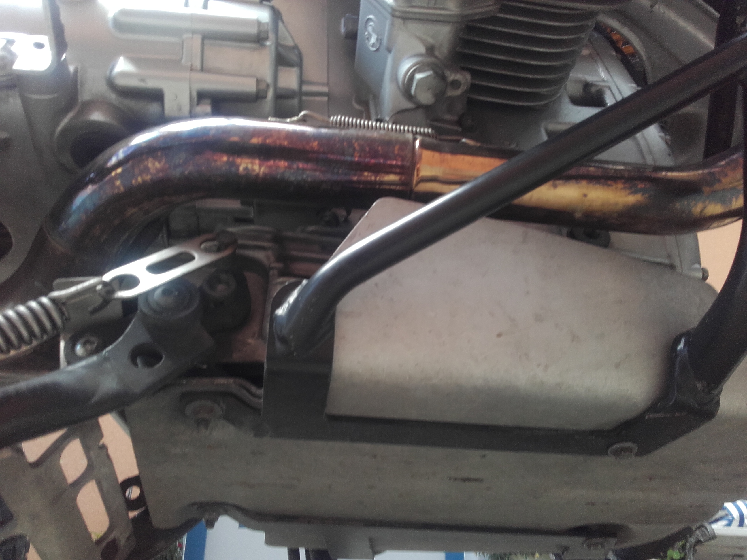

hi miesi,
der GS-unterfahrschutz muß für die unteren aufnahmen der ADV-bügel leicht modifiziert werden:
li. u. re. einen streifen v. ca. 25 mm des nach oben gebogenen blechs abflexen. danach wollen noch die 4 löcher passgerecht gebohrt sein.
dann passts.
was nicht ohne weiteres geht, ist ein ADV-blech unter die GS zu schrauben. dafür brauchts noch andere haupständeraufnahmen.
grüße vom elfer-schwob

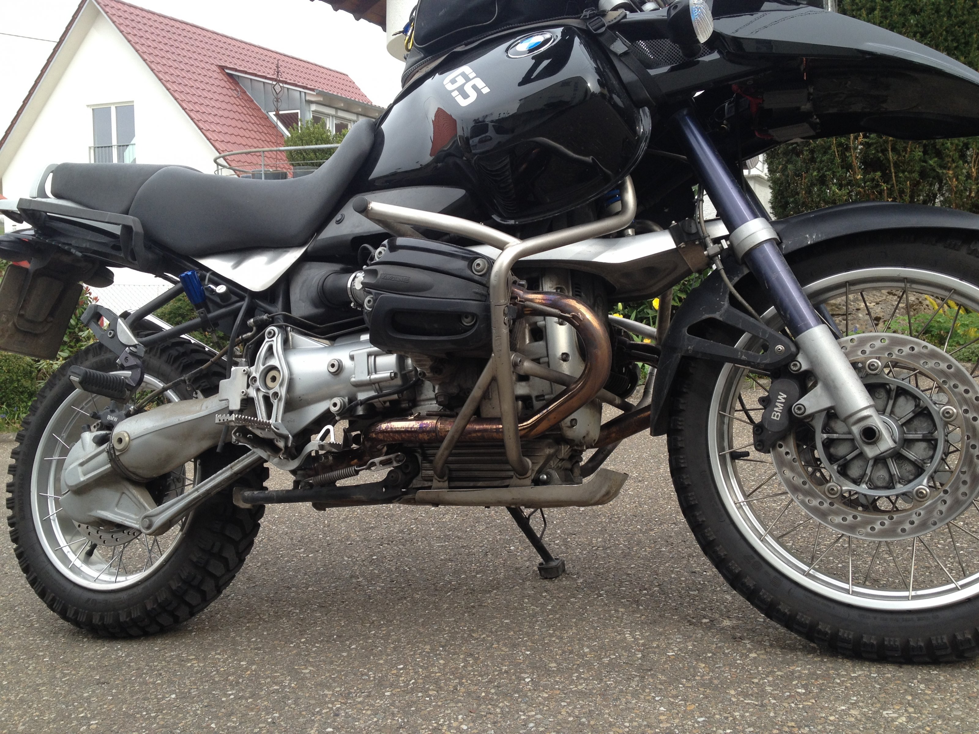

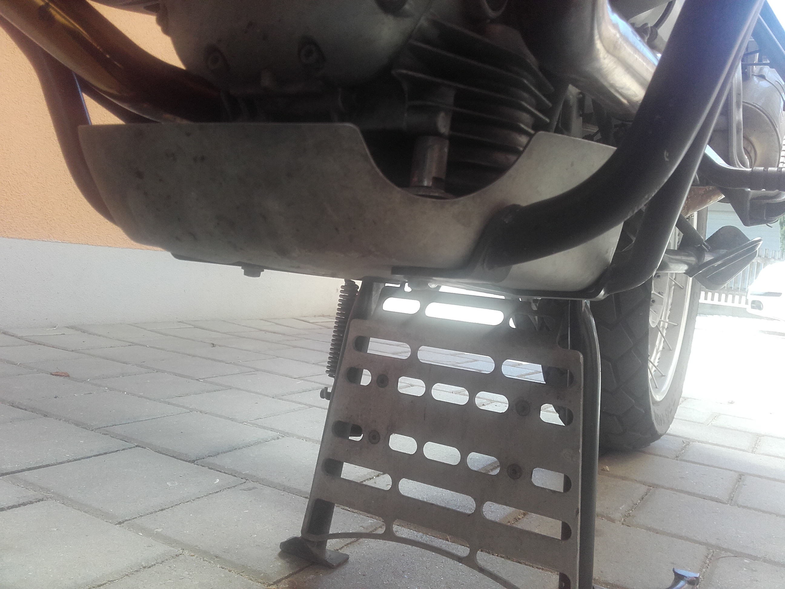

Den Streifen Blech wegzutrennen kostet nix.
Geht notfalls auch per Laubsäge, ist Alu:cool:...
Und so siehts dann aus:
Schon klar 😜
ok, schaut doch besser aus, als gedacht. 👍
ABER: was ist das für eine Befestigung? Bei mir ist das „Loch“ auf motor-Seite „leer“.

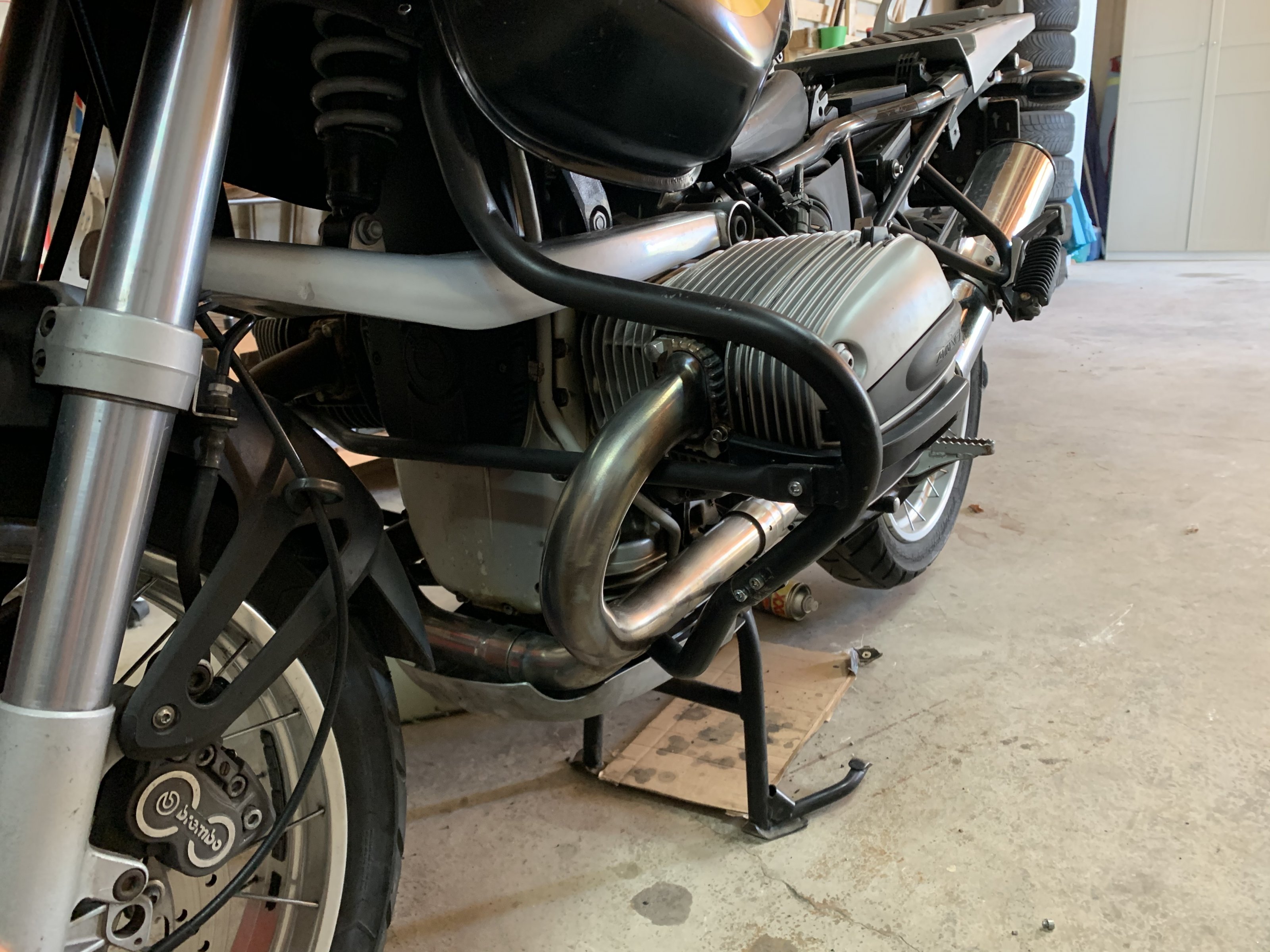

Baldwin
Baldwin
12.05.2014
205
r1150gs/r12oogs k25 tü

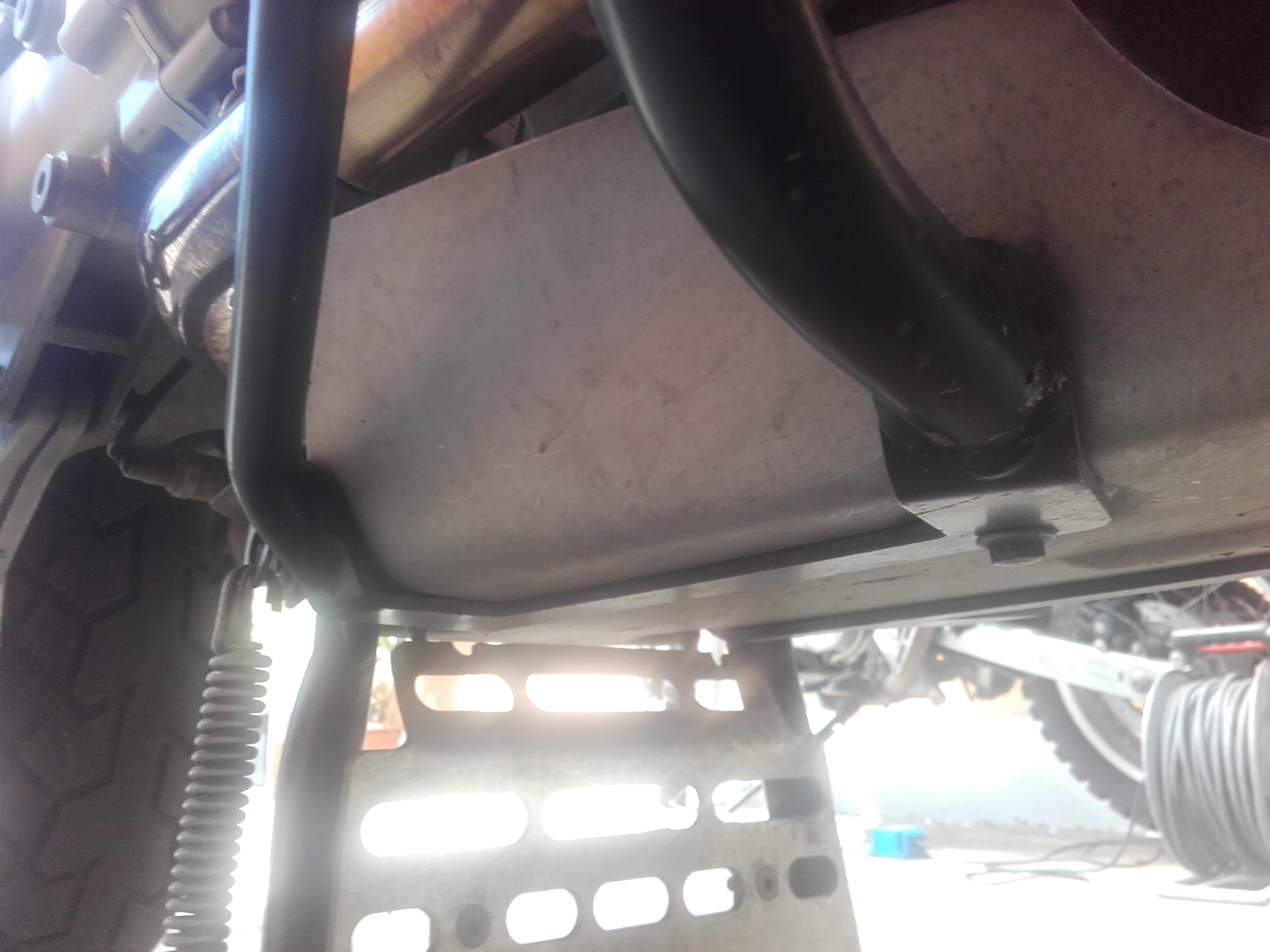

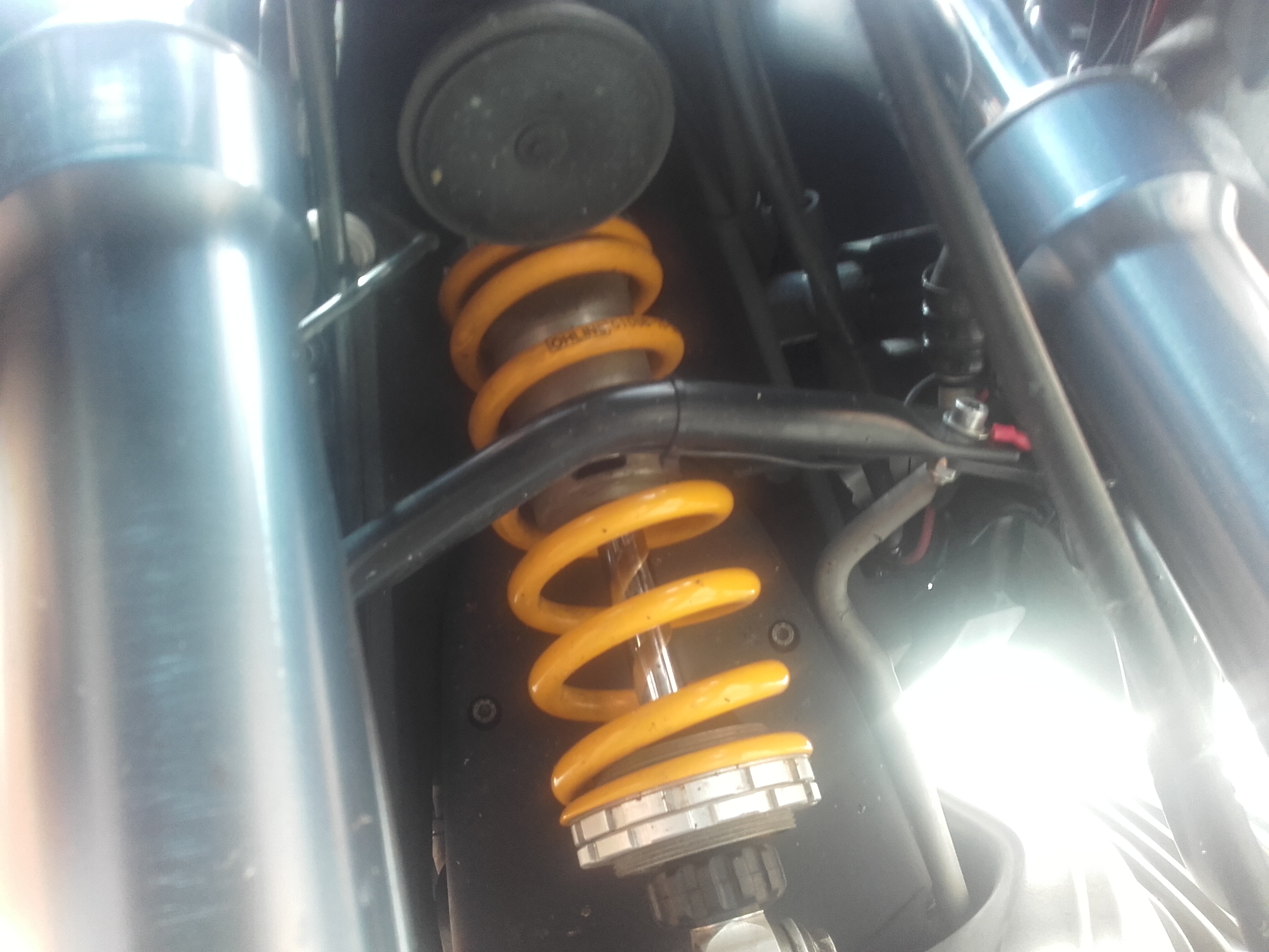

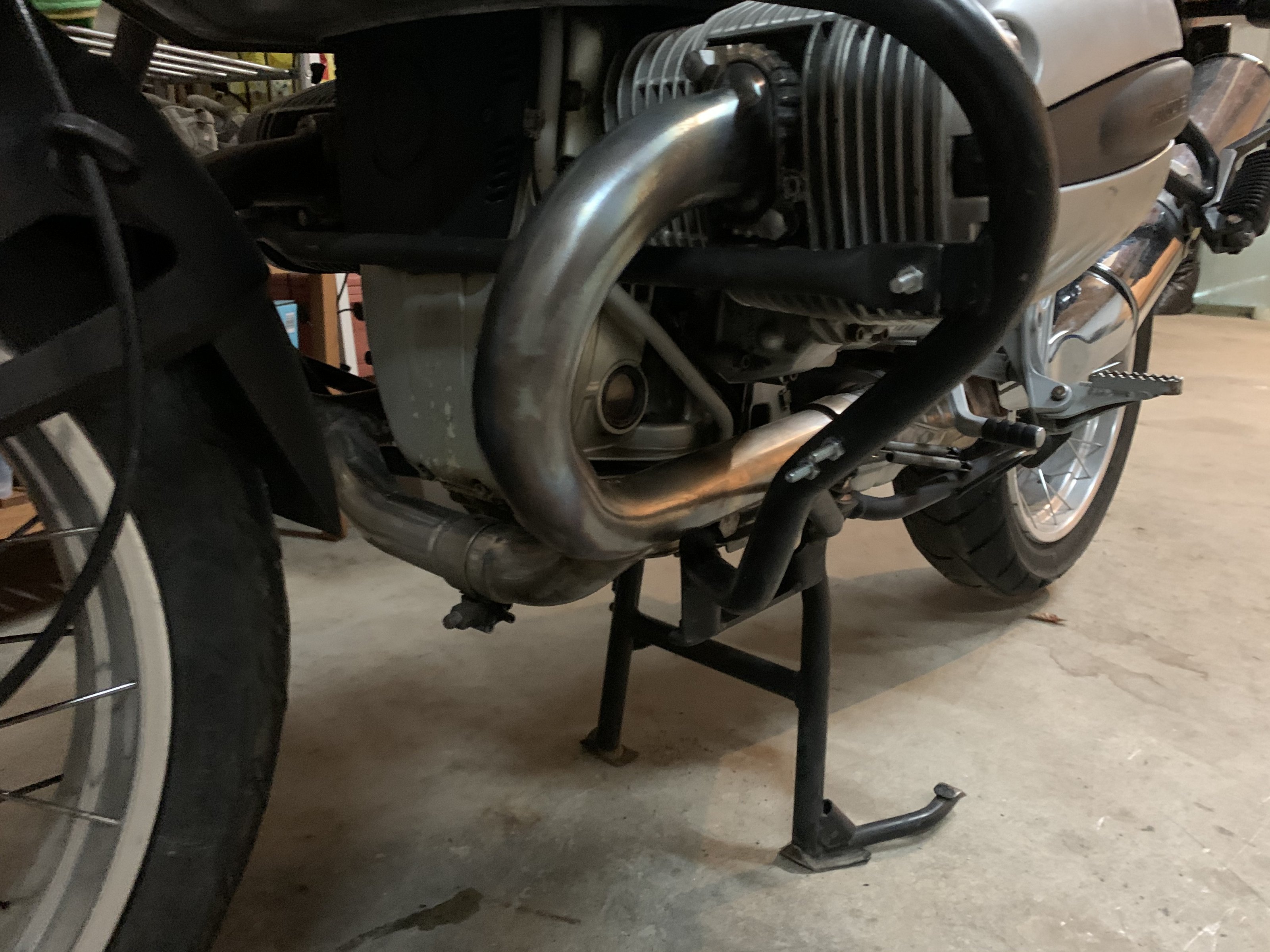

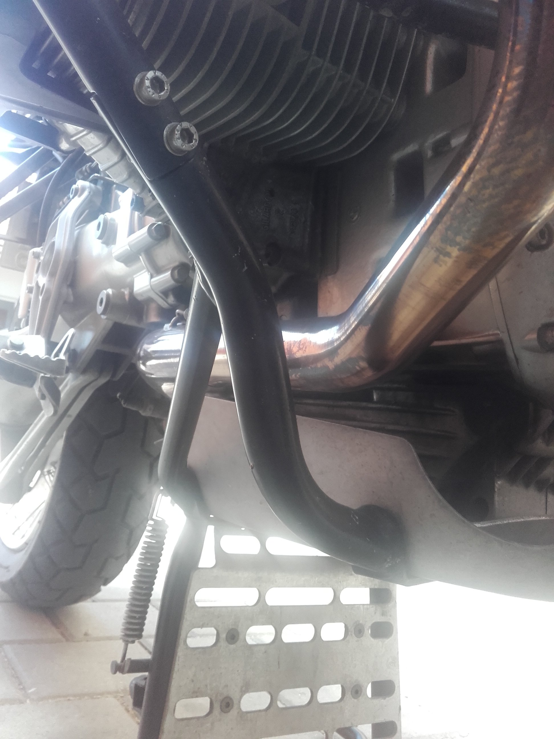

Anbei die Bilder, die Bügel greifen um das Bodenblech und werden mit diesem verschraubt. Wie gesagt, keine Adventurebügel (weiß gar nicht ob TT da unterschiedliche angeboten hat)
VG Christian
Schaut super aus 👍
aber ich glaube, dass es bei meinen nicht so einfach ist.
deiner hat unten nur eine Schraube, die am Blech befestigt ist. Meiner hat zwei. Und die muttern sind auch im Weg.
Aber trotzdem vielen Dank für die fotos.
sehr schöne 1150er hast du da (was man da halt so sieht 😜)

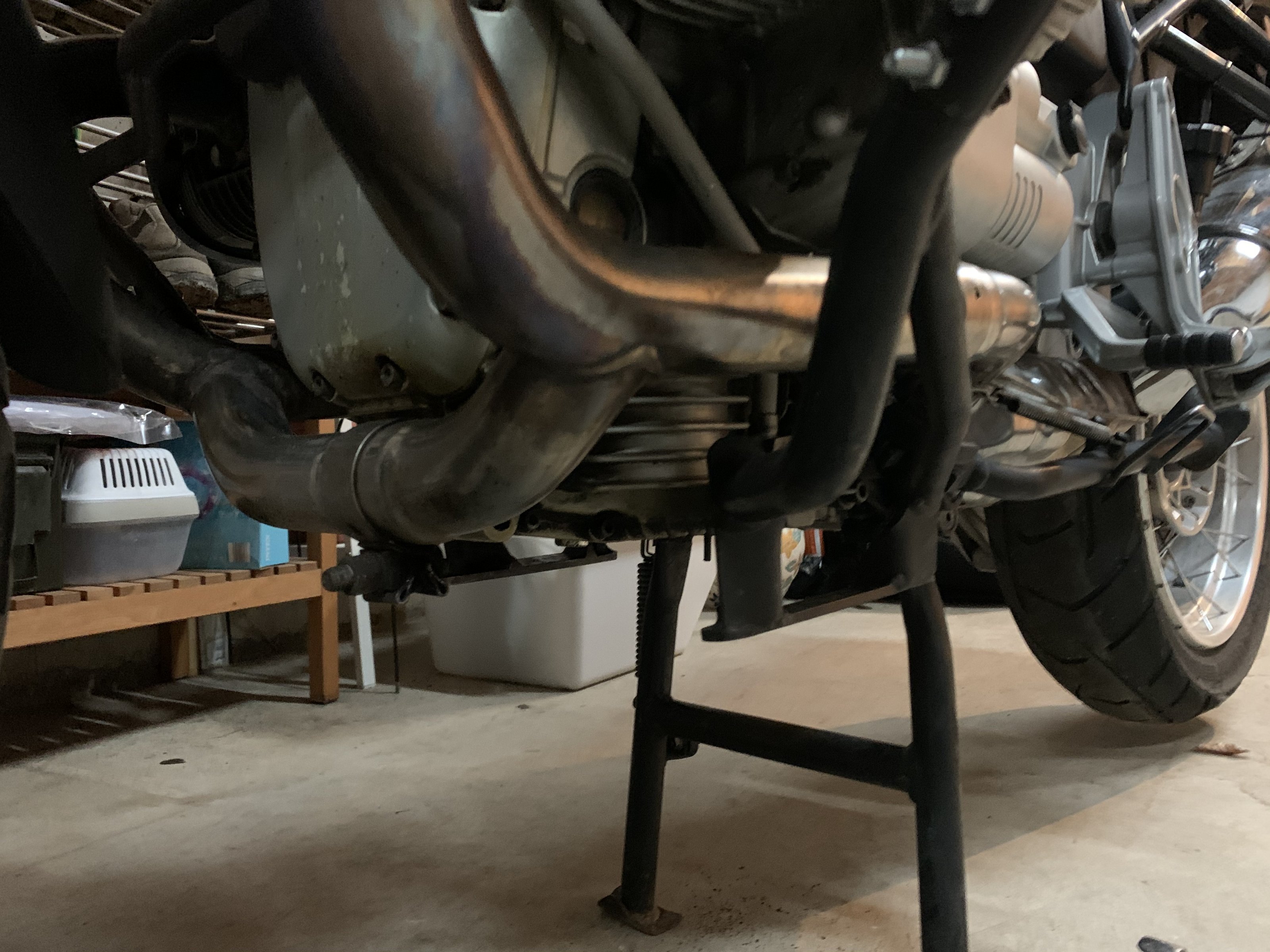

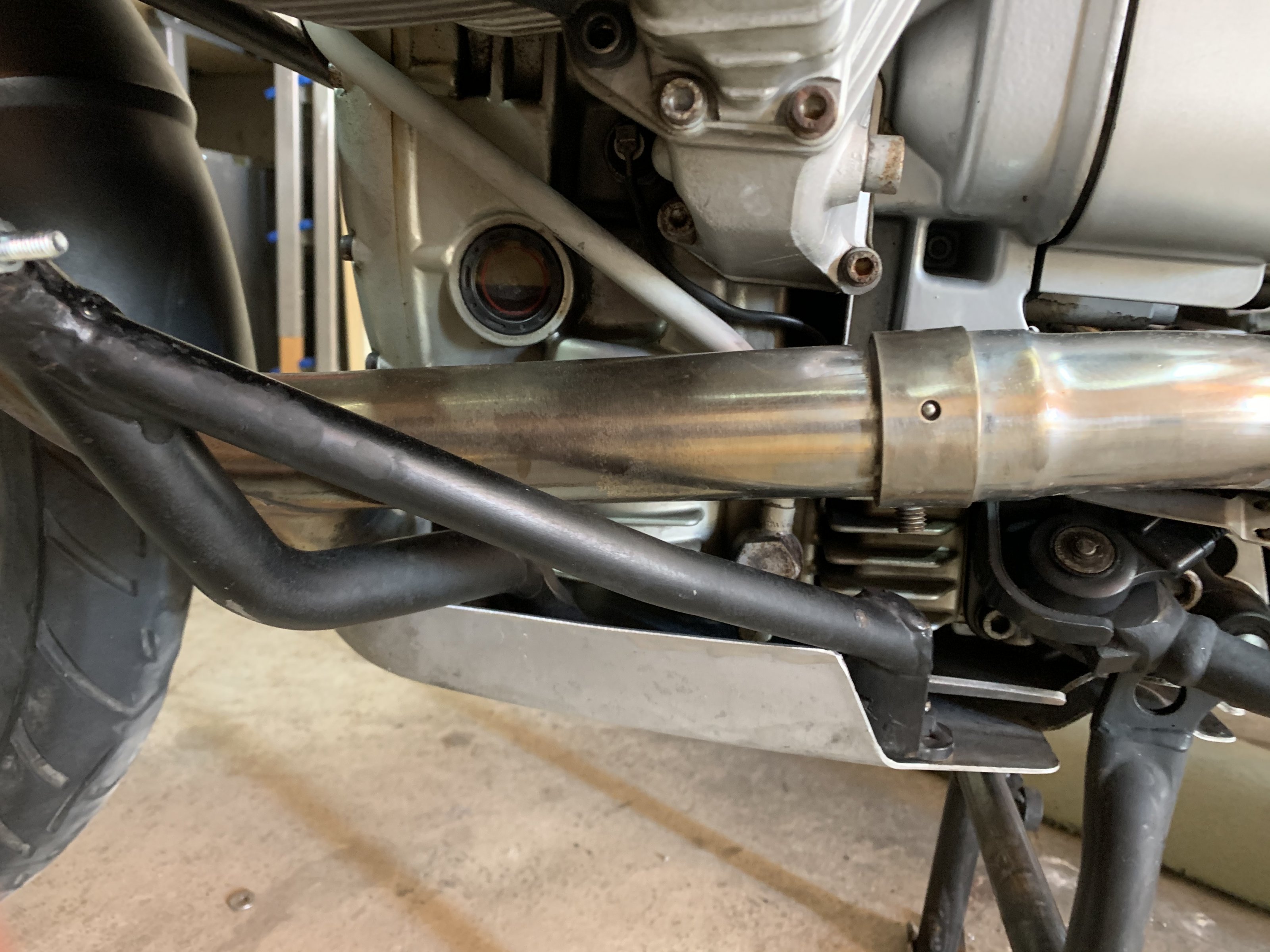

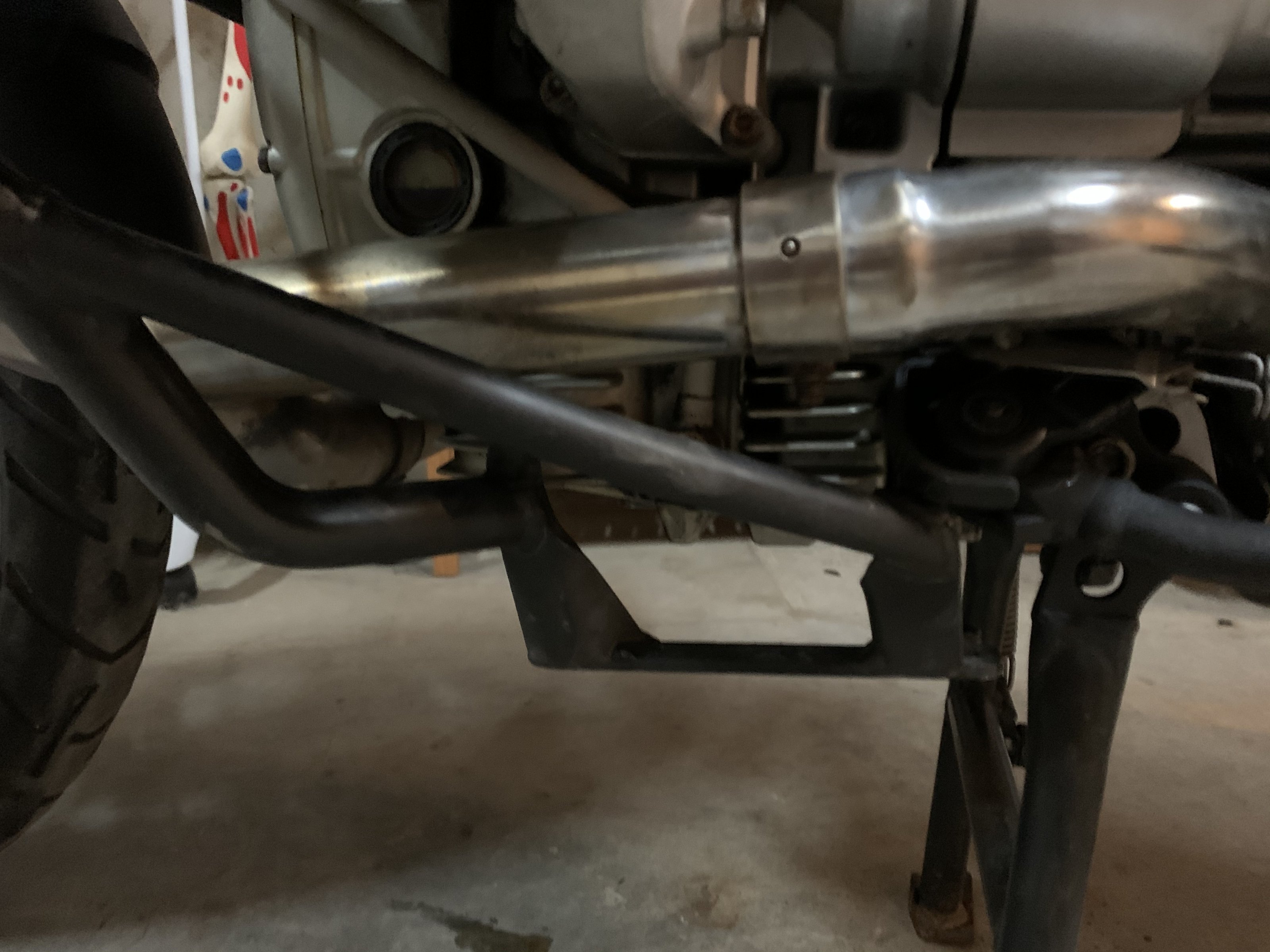

So. Hab mich jetzt dazu entschieden, dass ich den Schutz kürze.
Wollte ich erst nicht machen, da ich es als nicht sehr einfach angesehen hab.
War doch sehr einfach.
Bin jedenfalls mit dem Ergebnis sehr zufrieden 👍
Danke euch für eure Hilfe.

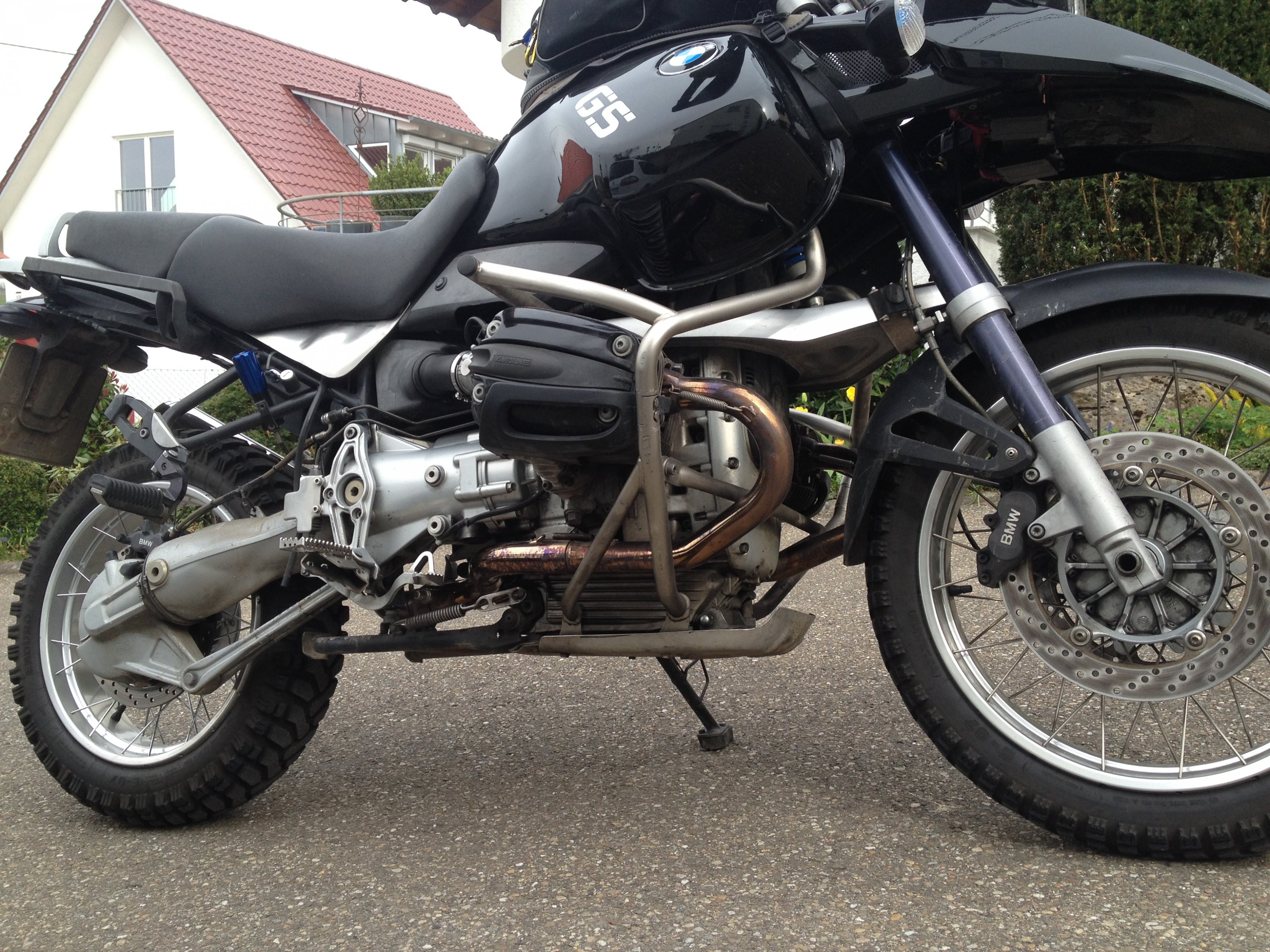

elfer-schwob
elfer-schwob
09.04.2008
8.568
im Murrdäle
1150 GS-A, R 80-Umbau
Ist wohl bei den meisten Bügeln so, daß die für die GS außen am Motorschutz angreifen und die für die GSA innen.
Ist doch aber gut gelungen!
Auf meinem obigen Bild sieht der Motorschutz etwas merkwürdig aus, weil wegen der SR-Anlage das Querverbindungsrohr fehlt und er vorne übersteht.
Dies war die Version fürs grobe Schottern im Piemont und an der Ligurischen.
Danach kam ein modifizierter, kürzerer Schutz aus Alu dran. Und der ist dann auch auf die GSA mitgewandert.

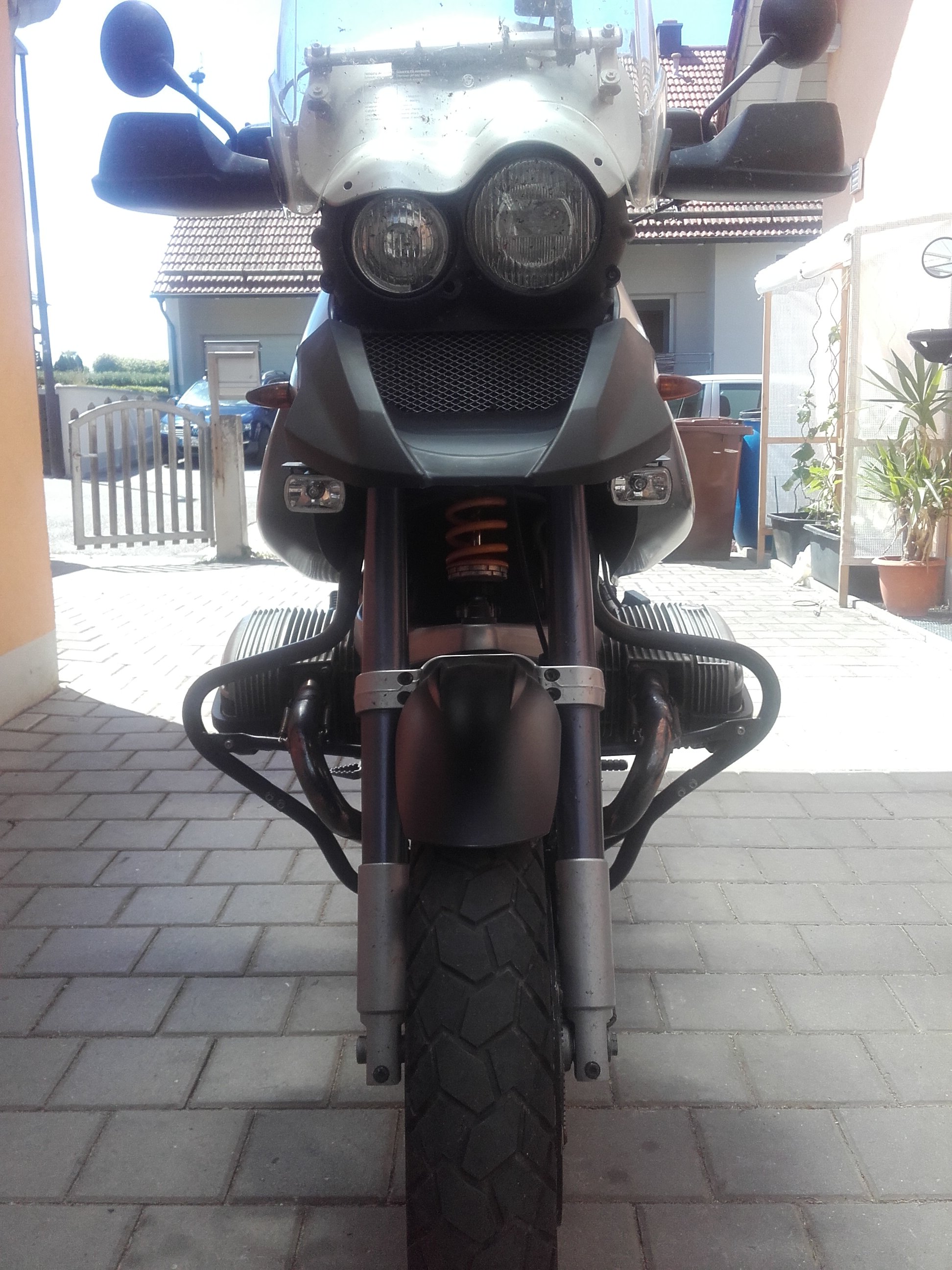

Hallo Klaus,
der "originale" ist Originalteil vom BMW mit entsprechend oppulenter Preisgestaltung.
Ob der von TT gefertigt wurde?
Du meinst schon diesen: ?
