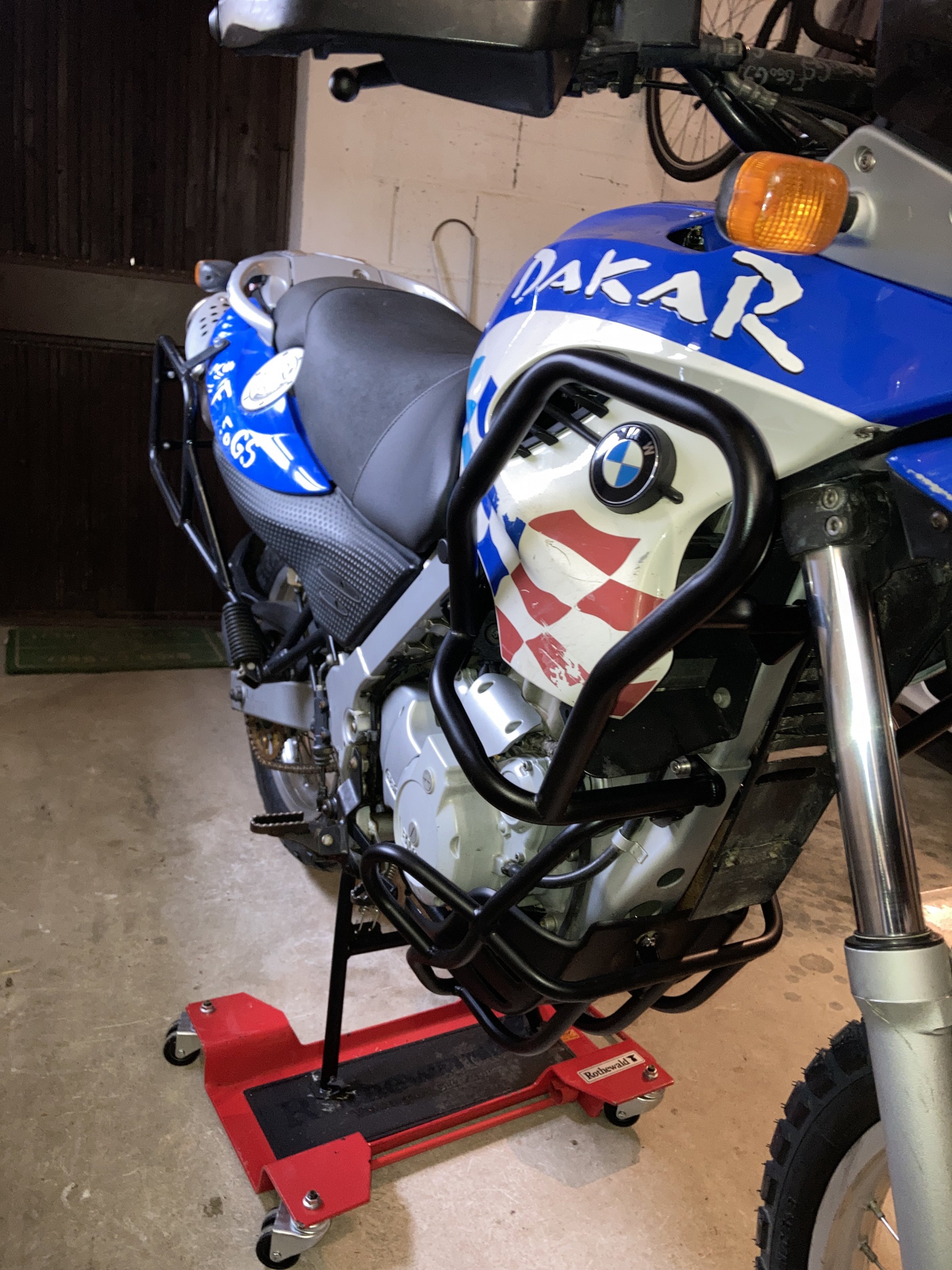

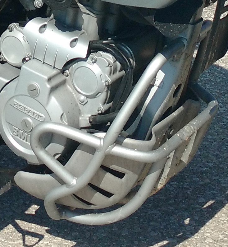

Ich glaube, dass passt nicht !
Oder vielleicht doch ?
Schau mal ...

Passt!

Echt? Das sieht eher so aus, als würden die sich kreuzen.

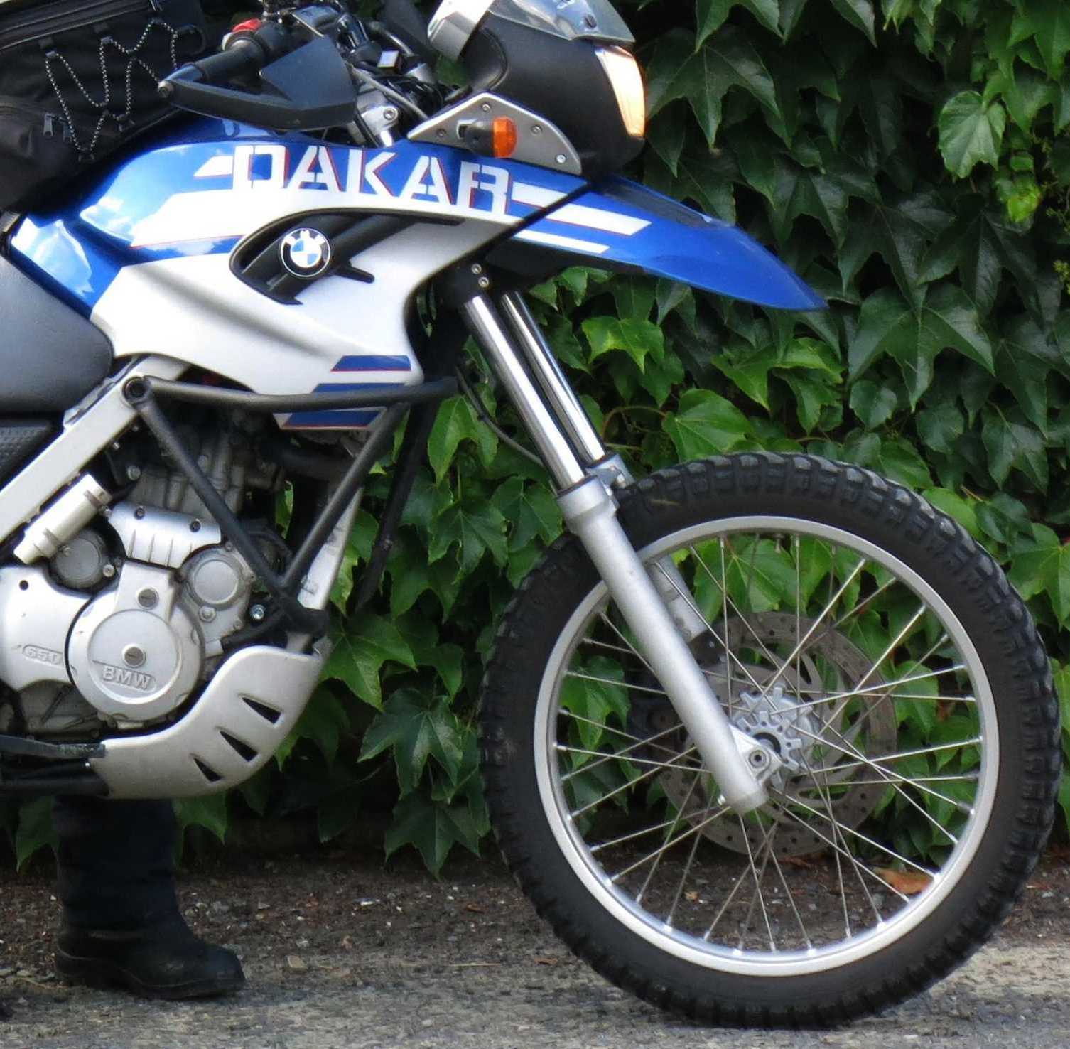

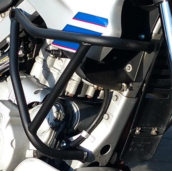

Hier siehst Du doch, dass es passt.
Alles original BMW-Teile, gab es so für die Dakar.

Auf dem Bild sehe ich jetzt nicht, dass der obere Sturzbügel auch passt. Ich meinte nicht das Blech.
Vielleicht haben wir uns da falsch verstanden. Ich meine die zwei Bügel, die obelixx in Post 10 auf den Fotos hat.
habe noch einen von heed liegen und überlege ob der mir zu groß ist und ich evtl lieber den aus Rumänien dann nehme.

Keine Ahnung, kann nicht erkennen, wo der schwarze Bügel unten angeschraubt wird, kann sein, dass die sich in die Quere kommen.
Aber mal ehrlich: was willst Du damit?
Machst Du so brutale OffroadTrips, dass die Karre täglich im Dreck liegt?
Ich würde wenns gut geschützt sein muss den oberen Bügel (schwarz) dranschrauben und unten nur die Motorschutzwanne. Das Gestänge unten is eh Quatsch, da bleibste im Zweifel nur am Gestrüpp hängen, das Teil ist überflüssig.

Der Original-Sturzbügel ist ungünstig, weil man ihn eigentlich zum Ölwechsel demontieren muss, wenn der Originalunterfahrschutz montiert ist und nicht modifiziert wurde !
Der Sturzbügel von Heavy-Duties läßt den kompletten unteren Bereich zugänglich und schützt relativ gut.
Das ist der Grund, warum ich das Teil für meine Dakar beschafft habe.
An der F650GS meiner Tochter ist der BMW-Bügel montiert und an Angelas F650GS war er auch montiert.
Ich habe dort aber, nach den ersten Ölwechseln, ein zusätzliches Loch in den Unterfahrschutz gebohrt und Stahlbus-Ventile montiert ... dann muss man das Geraffel zum Ölwechsel nicht demontieren (was bezogen auf den BMW-Sturzbügel nicht so "toll und ergonomisch ist" !) !

So für die Vollständigkeit :) hab jetzt oben und unten dran. Bin optisch auf jeden Fall schon mal sehr begeistert :)

Joh, in schwarz siehts ganz gut aus.
