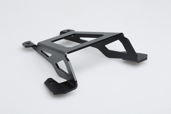

ich möchte eine og Verstärkungsplatte unter der TC-Platte verbauen. So sieht sie aus:

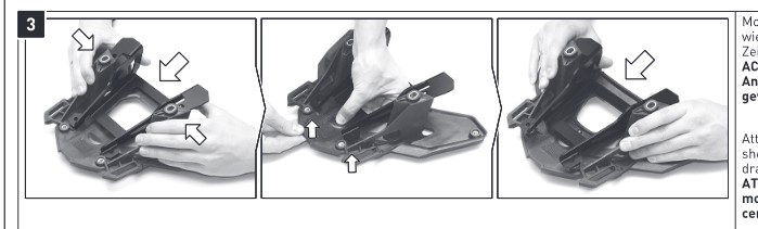

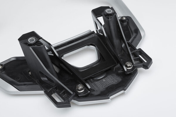

Verbaut soll sie eben unter besagter, originaler TC-Platte verbaut werden. An den Halter angehalten, sollten die Bohrungen soweit passen. Leider sind die beiden vorderen Füße breiter, als die Öffnungen der originalen TC-Platte. Laut der leider für mich nicht ausreichenden und lediglich bebilderten Anbauanleitung muß diese TC-Platte zusamengedrückt werden, um die Verstärkung dann einzuschieben. Das soll dann so aussehen:
Im original-Dok sind dann noch zum Einen Pfeile zu erkennen, die vorgeebn beide Hände zusammen zu führen und dann mit den Daumen das Teil einzuschieben. Einziger Hinweis in Textform lautet dabei lustigerweise: "ACHTUNG: Die Montage des Anbaublechs (1) erfordertz einen gewissen Kraftaufwand!"
Ich bin jetzt nicht unbedingt schwächlich, den TC-Halter dann aber mit bloßen Händen zusammen zu drücken, erfordert einen recht hohen Kraftaufwand. Auch die Zuhilfenahme mechanischer Unterstützung scheitert in erster Linie den Silhouetten der Teile; eines der beiden Teile entfernt sich immer wieder aus den mit gewissem Kraftaufwand tätigen Händen, ich meine sogar eine gewisse Verletzungs- bzw. Beschädigungsgefahr der direkten Umgebung nicht ausschliessen zu können. Die Anfrage bei SW wurde erwidert mit der Aussage, dass bereits Hunderte dieser Teile, dessen Anbau selbstverständlich seitens SW ausprobiert worden sei, seien verkauft worden, von Anbauproblemen sei nichts bekannt.

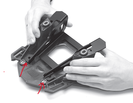

Hi, ich habe das erfolgreich montiert, kann mich aber nicht an Probleme erinnern.
Achte darauf, dass beim Einschieben der Verstärkung das SW-Motech Teil über die mit rotem Pfeil markierten Gewindebuchsen geschoben wird. Das erfordert wahrscheinlich bisschen Kraft (vielleicht mit nem Schraubendreher etwas unterstützen).
Ist eigentlich in der Anleitung gut zu sehen...

Danke für Deine Antwort; sie zeigt, dass ich die Anleitung zumindest richtig verstanden habe und mir das gewünschte Ergebnis richtig vorstelle. die beiden rotmarkierten Gewindebuchsen habe ich ajF beachtet, die Zungen der beiden anderen Schrauben wollen aber ums Verrecken nicht in die "Türme" flutschen.
Jetzt wird noch der schöne Tag zum mopedln genutzt, wenn die Winterruhe einkehrt nochmals der "gewisse Kratzeinsatz" gesucht. Nochmals Thx für Deine Nachricht; es MUSS also gehen.
