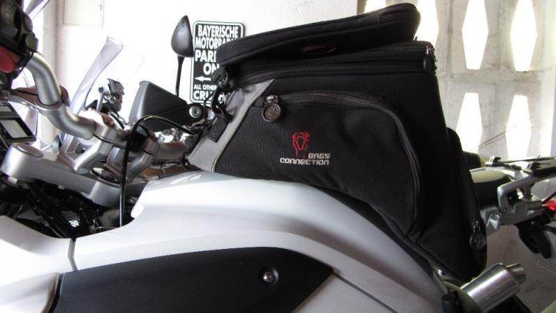

Hy,
hab hier mal 3 Bilder von meinem montiertem Tankrucksack City angefügt, finde es sieht zum k..... aus...:confused:.
Die Montage der unteren Halteplatte ist auch soweit wie möglich hinten angebracht. Zu sehen auf dem dritten Bild. Weiß noch nicht ob mir das gefällt so.....oder mache ich einen Denk-Montagefehler.....:confused::confused::confused:.
Viele Grüße aus Köln von Jochem
Hmmm .. Du hast ja die "alte" Version gekauft, es gibt doch noch die schwarzen EVO Adapter, vielleicht ist das dort etwas anders?
Frage an die anderen Poster, welchen Adapter habt Ihr, da passt es ja ...

Ich hab auf meiner '06er GS auch den City-TR drauf.
Bei mir passt er perfekt.
Allerdings sitzt die Halteplatte bei mir so weit wie mögliche vorne am Tankrucksack.
Ich behaupte mal es liegt an der geänderten Tankform der Facelift-GS...

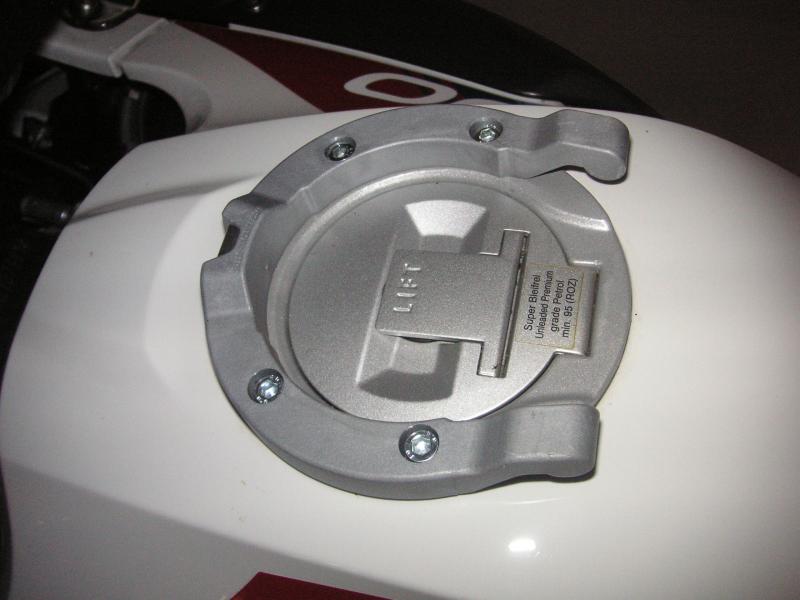

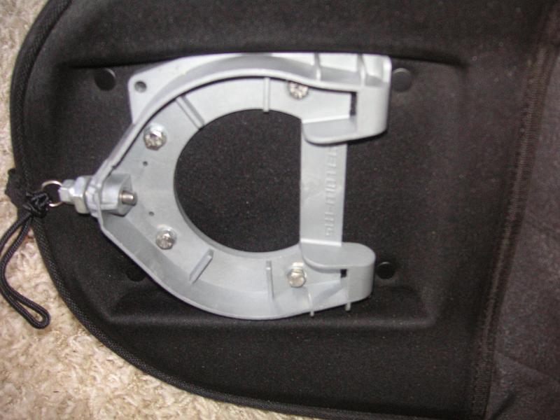

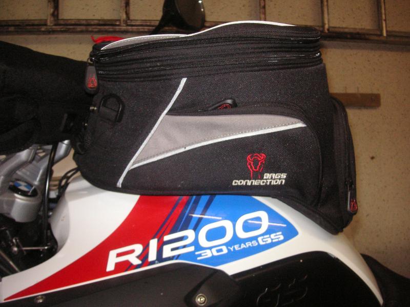

Hi, genau die Schrauben passen da nicht- bei SW -motech meinte man, da musste mal ein bißchen mehr drücken:cool: klar- geht nicht und besser längere kaufen.
Ich habe das Teil ohne Schablone - nach dem Motto pie mal Daumen - angebracht.
Tankring habe ich auch so nach Gefühl fest geschraubt- nach dem Motto
" nach fest kommt ab ";)
Bei mir passt wie Topf auf Decklel:)
guckst du.....
auch so: habe einen silbernen Tankadapter

Hallo zusammen,
also, wenn ich mir die Bilder von Matti nun so ansehe verstehe ich gar nix mehr..., Matti hat wie im mittleren Bild zu sehen den unteren Adapter sogar mittig in der Einbaumulde montiert, bei mir ist er bildlich gesehen ganz rechts-dann am Anschlag.....und trotzdem steht mein TR so weit ab....:confused::confused::confused:. Hab auch den silbernen Tankring drauf und die gleiche Adapterplatte.
Aber die Schrauben hab ich die Originalen genommen, stimmt wie die Jungs von SW-Motech sagen, mann muß nur fest genug drücken bis der erste Gewindegang greift--und dann gib ihm...;).
Aber trotzdem steht mein TR so beschissen ab....
Jetzt mal ganz blöd gefragt & nich böse gemeint:
Du hast den Tankrucksack aber auch richtig eingerastet, ja?
Also erst hinten einhängen und dann vorne runterdrücken.
*EDIT:
Der TR passt beim Matti so gut, weil die Adv. (oder zumindest die 30Jahre-Ed.) immer noch die alte Form vom Tankmittelteil hat!
Da sitzt der Tankdeckel viel weiter vorne und auch nicht halb auf so einer Klippe, wie bei der "Facelift"-GS.
Liegt also am Mopped und nicht am TR oder Deinen Montagekünsten, Jochem!
*Edit2
Alte GS, Tankdeckel liegt ungefähr auf "Höhe" der Lenkerenden.
Gleiches Spiel bei der ADV (Form der mittleren Tankverkleidung beachten):
Und jetzt die aktuelle "normale" GS:
Man sieht eindeutig, das der Tankdeckel ein ganzes Stück weiter zum Fahrer gerückt ist.

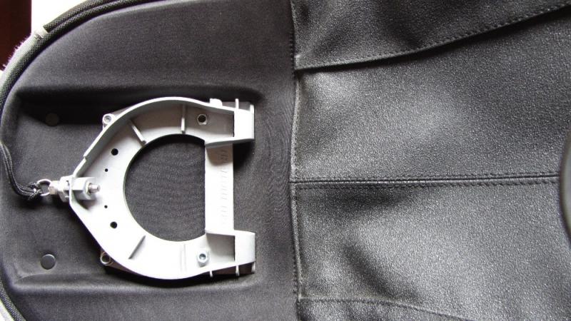

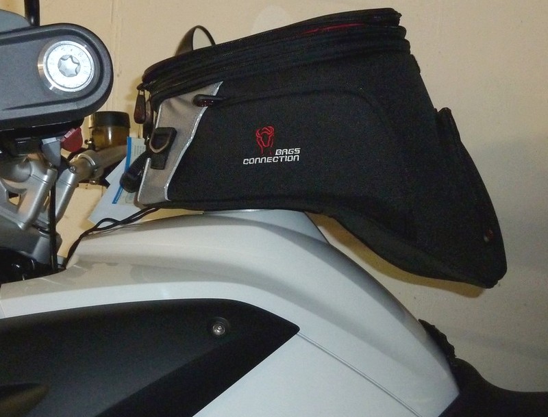

schon seltsam!
Wäre interessant zu erfahren, ob der Hersteller Änderungen am GS-TR vorgenommen hat.
Habe noch einen der ersten Generation (2007 gekauft) und der passt sehr gut auf die TÜ. Sobald der TR "beladen" ist liegt er auf der Tankverkleidung auf.
Habe dazu mal zwei Fotos angefügt. Hat sich an der Unterseite evtl. etwas geändert?
Zu den kurzen Schrauben. Hatte es anfangs auch mit etwas längeren probiert. Dann lies sich der TR, soweit ich mich erinnern kann, nicht mehr leicht auf den Ring schieben (die hinteren Schrauben sind da im Weg). Darauf die längeren einzeln gegen die Originale getauscht. War zwar eine Fummelei, ging aber einigermassen.
