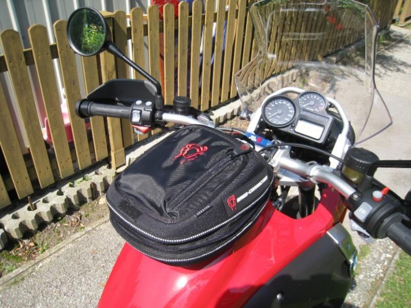

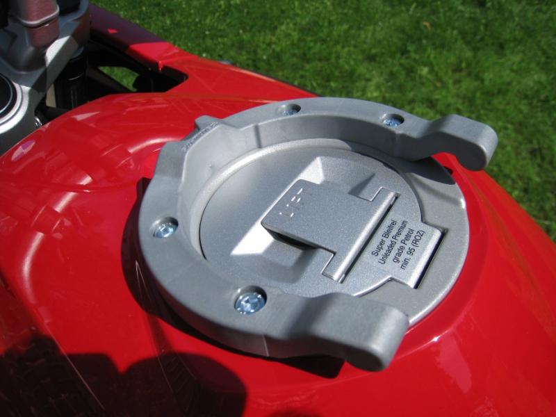

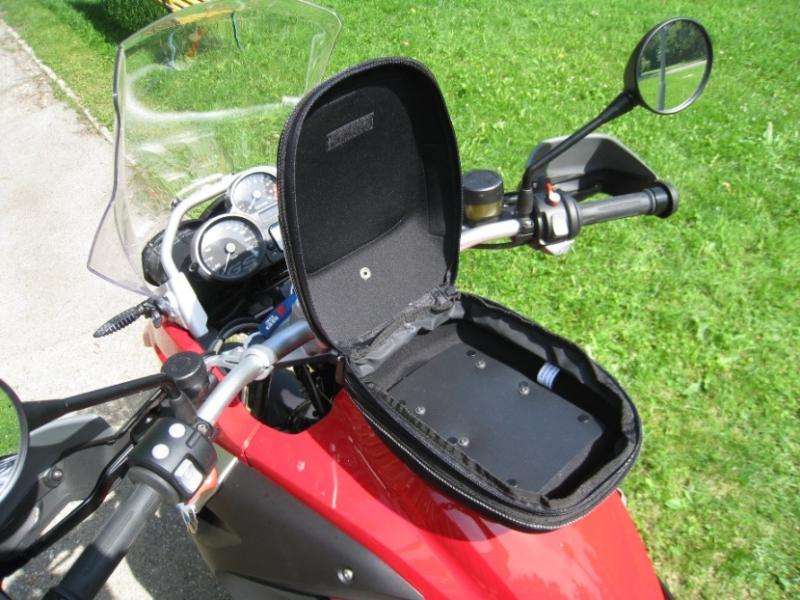

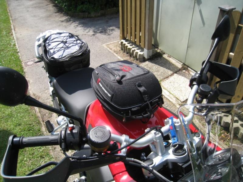

Tankrucksack Quicklok Daypack
So, seit heute ist mein neuer TR Quicklok Daypack nach Hilfe eines Slotklubkollegen endlich montiert. Leider musste ich nochmals zu der Generalvertretung um den jetzt passenden Tankring TRT.00.475.12700/S > passend für meine 2011er GS.
Von der Montage wirklich nicht schwer. In zwanzig Minuten war der TR montiert. Die Schrauben dazu eigentlich relativ knapp aber doch lang genug für die Montage.
Wie schon erwähnt ist dieser TR nicht wirklich groß, aber 5 – 7 Liter Volumen reichen mir.
Das System von diesem Produkt imponiert mir, speziell beim Tanken ist mir das gleich heute aufgefallen. Vorne an der Schnur ziehen, dann nach hinten wegziehen. Auch leichte Kratz oder Scheuerspuren sind damit Geschichte.
Einfach GENIAL
lg……Jörg :)

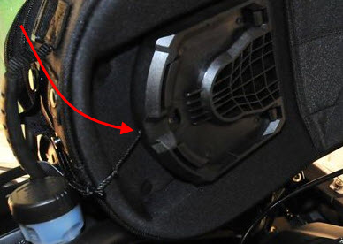

Hi,
Im Grunde ist das genauso wie bei Dir... :) ein paar mal ausprobieren wie der TR sitzen
muss und dann klappt das von ganz alleine. Sobald Du den groben Abstand zum Lenker
und die Mitte des Tanks im Gefuehl hast klippt der TR ganz einfach von oben angesetzt ein.
Hier der Beitrag zum TR auf meiner Seite
Das Einzige wo ich mir Gedanken mache ist das duenne Baendchen fuer den
Entriegelungsmechanismus... da bin ich mir nicht sicher wie lange das halten wird. :cool:
Der scheuert naemlich an dem Loch wo er herauskommt. Ich kann jetzt schon Fasern sehen. :mad:
Ich hoffe nur, dass man diesen Faden auf einfachste Weise wechseln kann.
