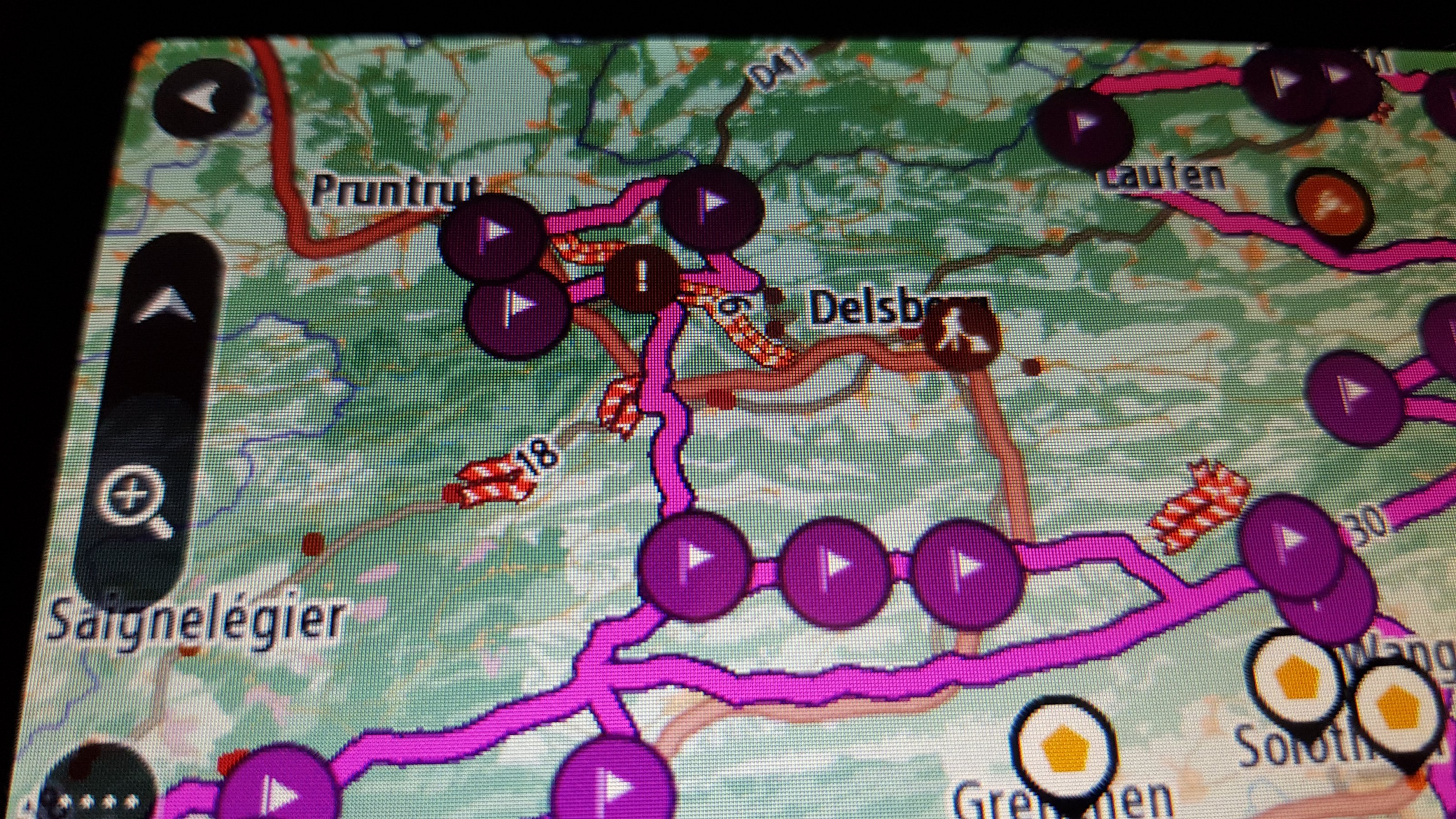

Hat doch tatsächlich funktioniert. Man kann sehen, dass die Route über eine gesperrte Strasse führen würde. Den Punkt der auf dieser Strasse liegt, kann man ja noch löschen. Leider wird gleichwohl die Strasse nicht ausgelassen bei der Neuberechnung. Auch ist es leider nicht möglich die benachbarte Strasse logisch mit einem neuen Punkt in die Route zu integrieren, da der Punkt am Ende, anstatt zwischen den den beiden Punkten mit der gesperrten Strasse, eingefügt wird.
Eine Route mit 5-6 Punkten könnte man noch die Sequenz neu definieren. Bei 50-60 Punkten ist dies leider nicht mehr möglich. Beim Rider 2013 konnte man wenigsten die Lister der Punkte und die Reihenfolge bearbeiten.
Denke die Entwickler von heute haben noch nie eine richtige Route geplant, noch sind sie mit den alltäglichen Problemen beim fahren konfrontiert worden.
Nun habe ich eine Fussgänger Route, die sich nicht korrigieren lässt und auch nicht mit dem Motorrad fahrbar ist. Nicht gerade die Lösung die ich mir vorgestellt habe.

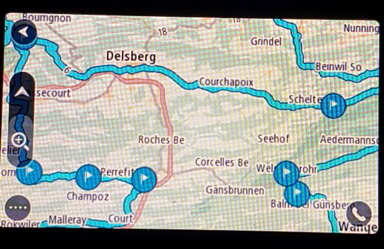

HP9000
HP9000
Joined
Oct 2, 2020
Messages
903
Location
R 1250 GS; R 1200 nineT; Suzuki DR250S
Ich versuche, deine Problemstellung so ungefähr nachzuvollziehen.
In meinem Beispiel hat es gerade geklappt, einen zusätzlichen Stopp einzufügen und dadurch den Lauf der Route zu ändern.
Lade doch bitte nochmal deine Route mit der Einstellung als Fussgängerroute. Schlicht, um sie überhaupt zu Gesicht zu bekommen.
Dann zoomst du den kritischen Bereich mit der Sperrung heraus, wo evtl. eine alternative Routenführung möglich wäre.
Tippe auf "Menü -> Aktuelle Route -> Stopp hinzufügen".
Dann kannst du, wenn das in deiner Route zutrifft, eine andere Strasse auswählen, den Stopp hinzufügen und dadurch die Routenführung "verziehen".
"Stopps neu sortieren" ist mir bisher noch etwas zu esoterisch, damit habe ich noch kein brauchbares Ergebnis erzeilt.
Wie nähern uns asymptotisch einer Lösung.

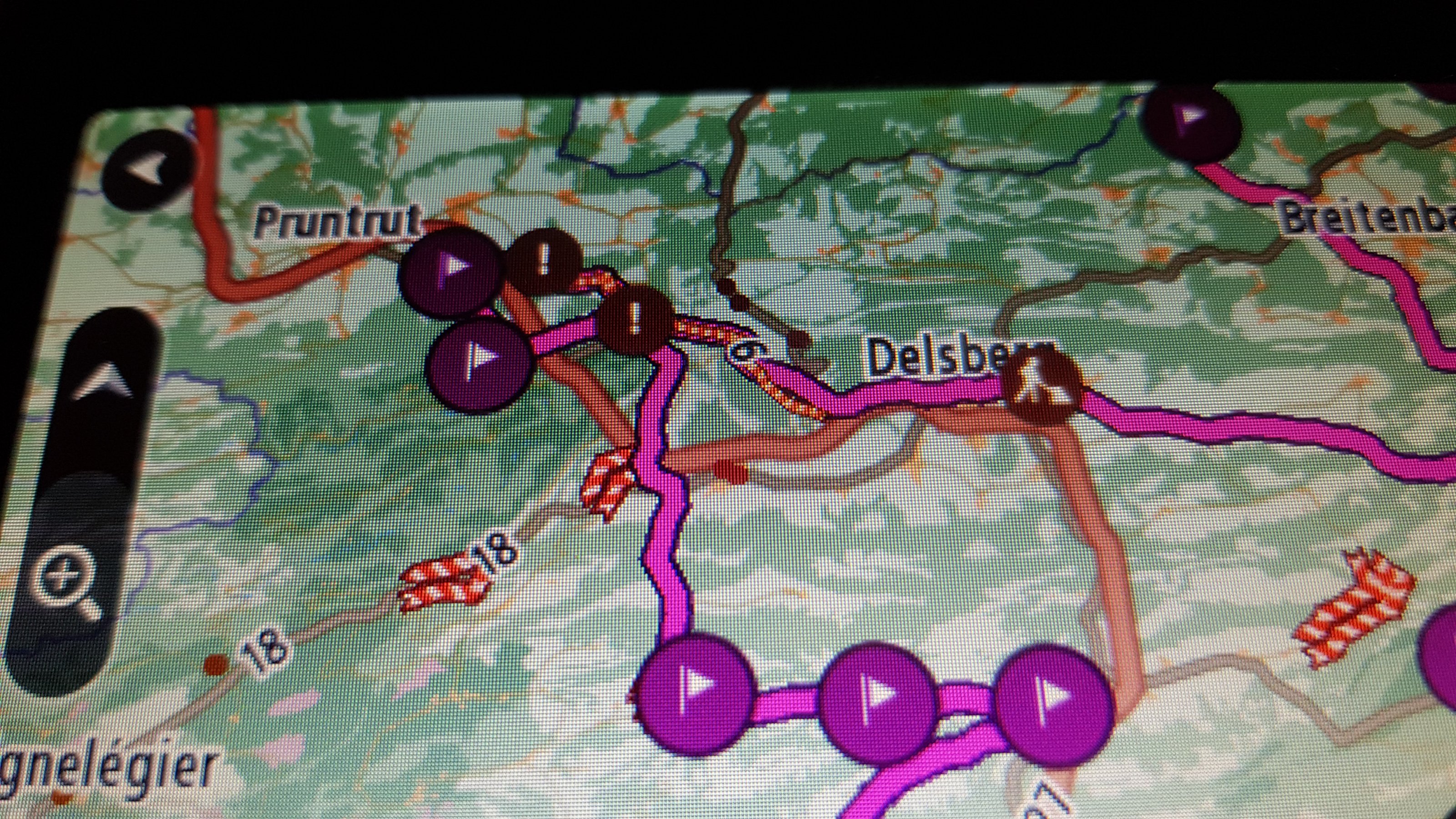

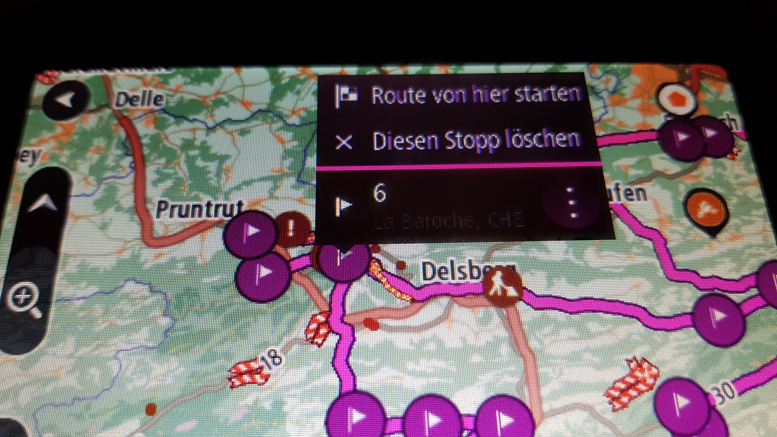

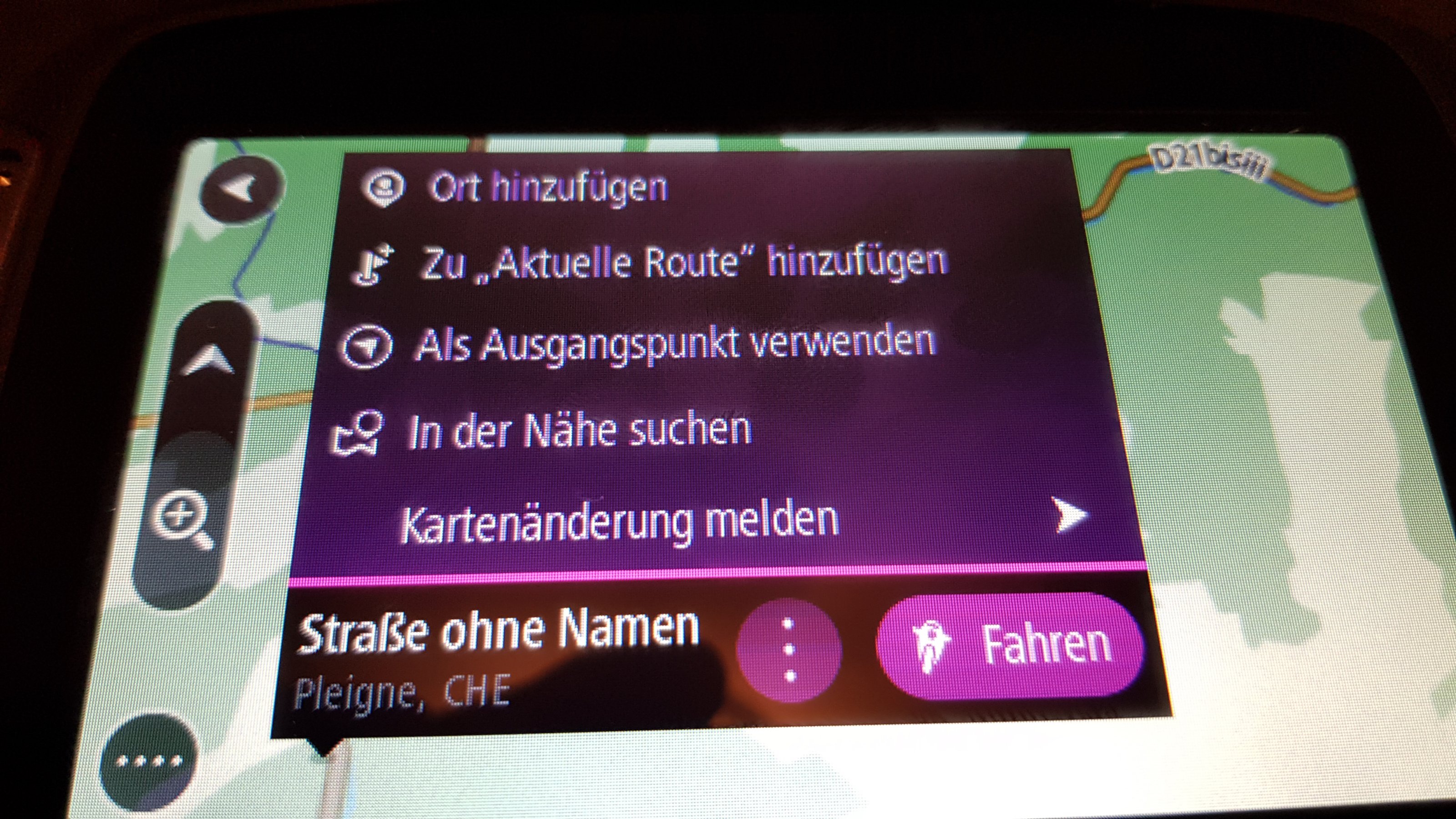

CH31
CH31
Joined
Aug 2, 2014
Messages
446
Location
CH-31xx alles klar?
LC GSA 08/2014 mit Plug and Travel Fahrwerk. Mit 200384km per 19.Jul.2020
Punkt links von Delsberg liegt auf der gesperrten Strasse
Stopp löschen
Route führt immer noch über gesperrte Strasse
Stopp zur Aktuellen Route hinzufügen
Resultat ist leider das totale Chaos, weil die Sequenz der Punkte nicht stimmt.
Itn ist attached.

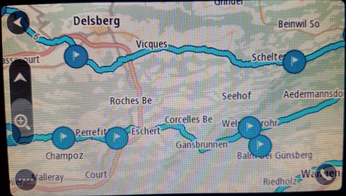

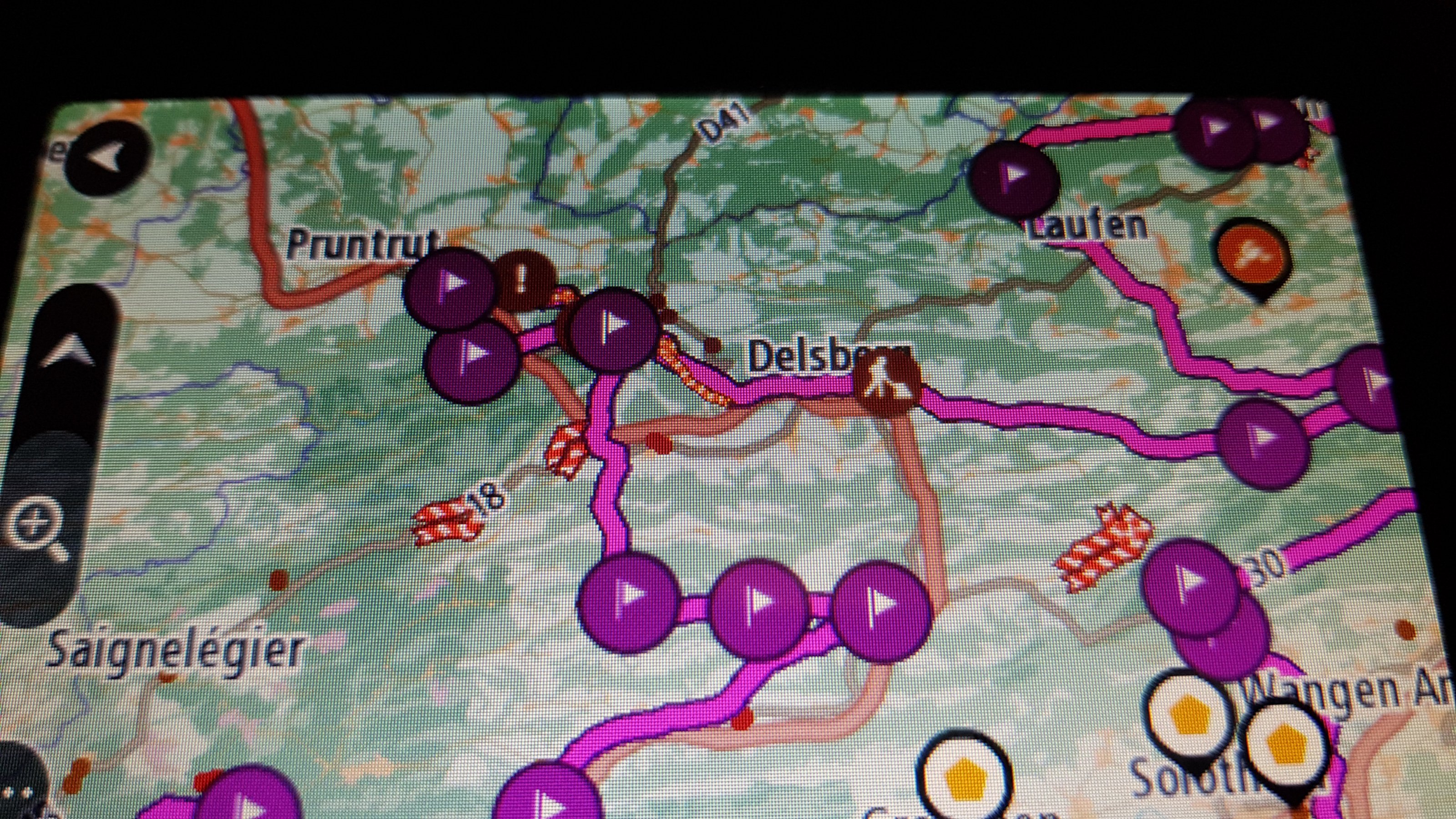

HP9000
Joined
Oct 2, 2020
Messages
903
Location
Hi,
ich kam leider erst heute dazu, mir die Route mal anzuschauen.
Ich hab die also auf meinen Rider 550 kopiert und konnte die (leider) direkt und ohne Gemecker laden. Auch mit dem Profil "Schnellste Route", welches bei mir als Standard eingestellt ist, siehe (geziptes) MP4 Video im Anhang, "ch-itn-test01.zip"
Bei dir im Bild ist bei Delsberg eine Baustelle vermerkt, besteht die noch?
Bei mir hier jedenfalls nicht:
Es könnte theoretisch sein, dass ich hier in Deutschland keine Baustellen angezeigt und in die Routenplanung einbezogen bekomme, die ausserhalb, also z.B. in der Schweiz liegen. So genau kenne ich das Tomtom System auch nicht.
Und zur Umplanung: Ich habe dennoch mal versucht, den Ort Delsberg zu umgehen und einen Stopp hinzugefügt (Menü -> Aktuelle Route -> Stopp hinzufügen).
Südwestlich von Delsberg liegt ein Ort namens Courtételle, da habe ich den Stopp eingebaut.
Damit, denke ich, habe ich die neuralgische Stelle umfahren.
Im Vergleich zum obigen Bild ist die Strecke bei Delsberg nach Süden gerutscht.
Tja, sicherlich noch keine endgültige Lösung. Fahrbar: sicherlich, aber warum sich die Route bei mir nun einfach so laden liess, ohne auf "Fussgänger" umzuschalten?
Wahrscheinlich liegt es an der Baustelle..
