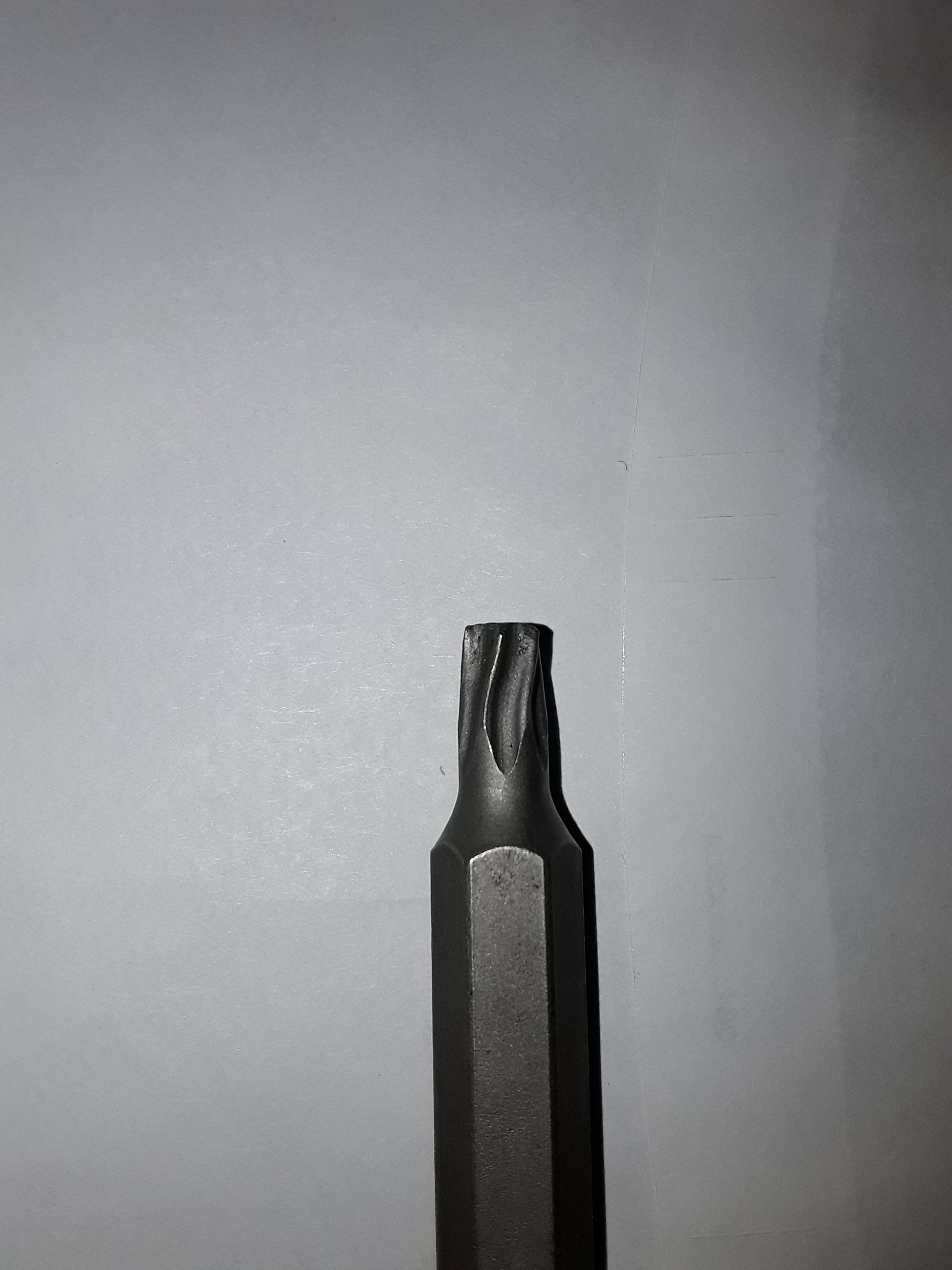

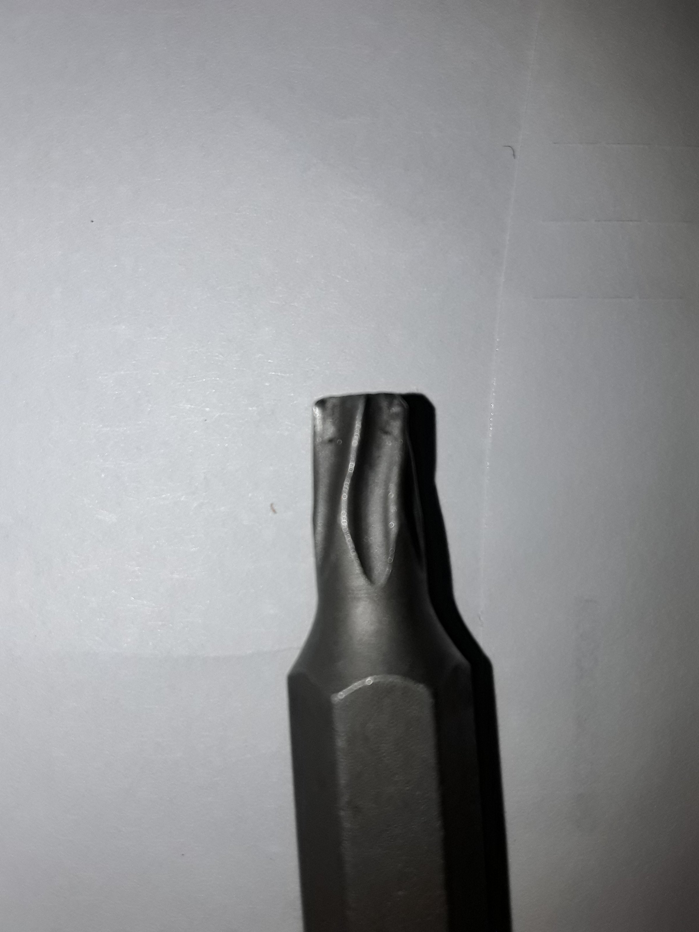

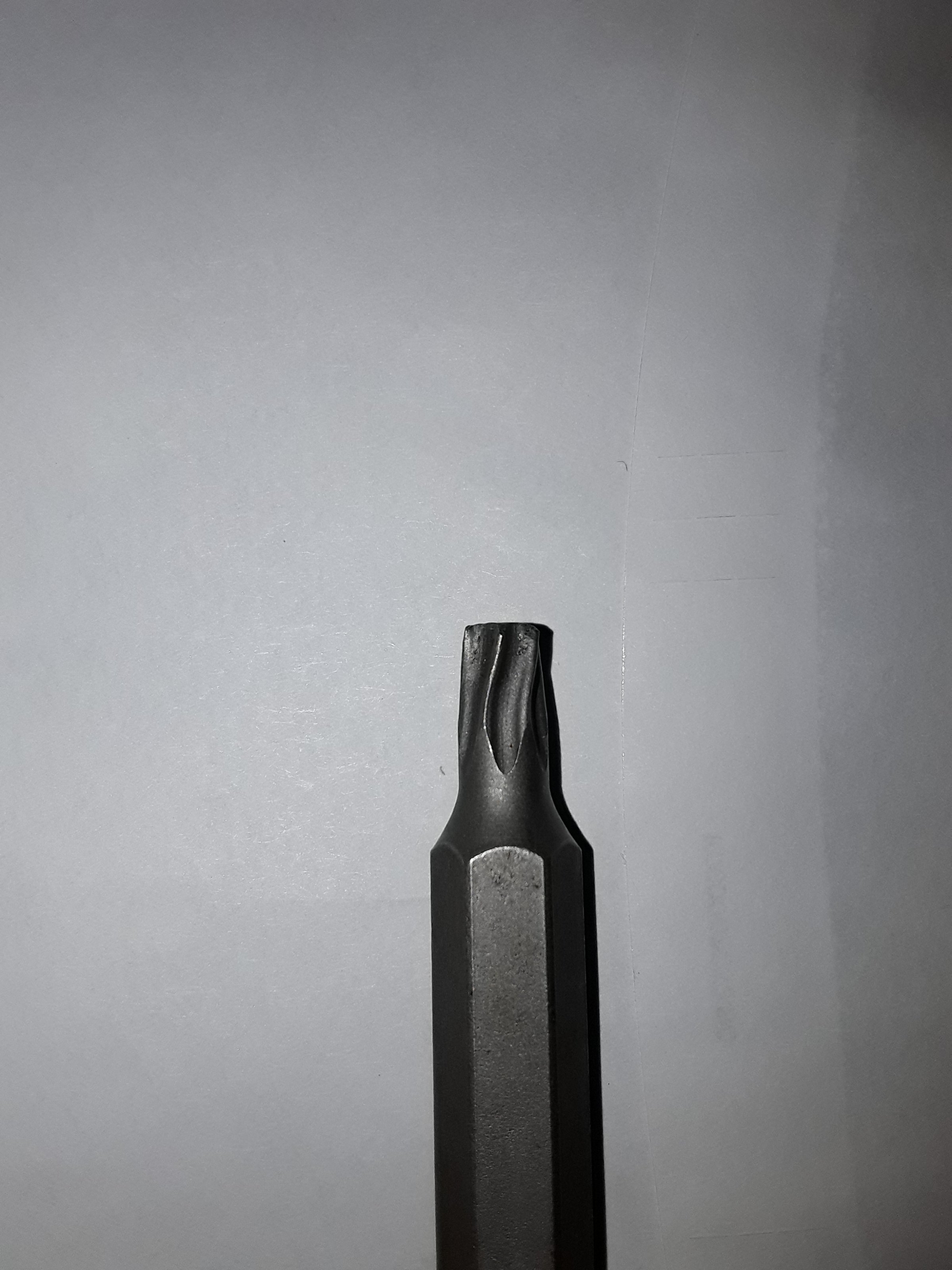

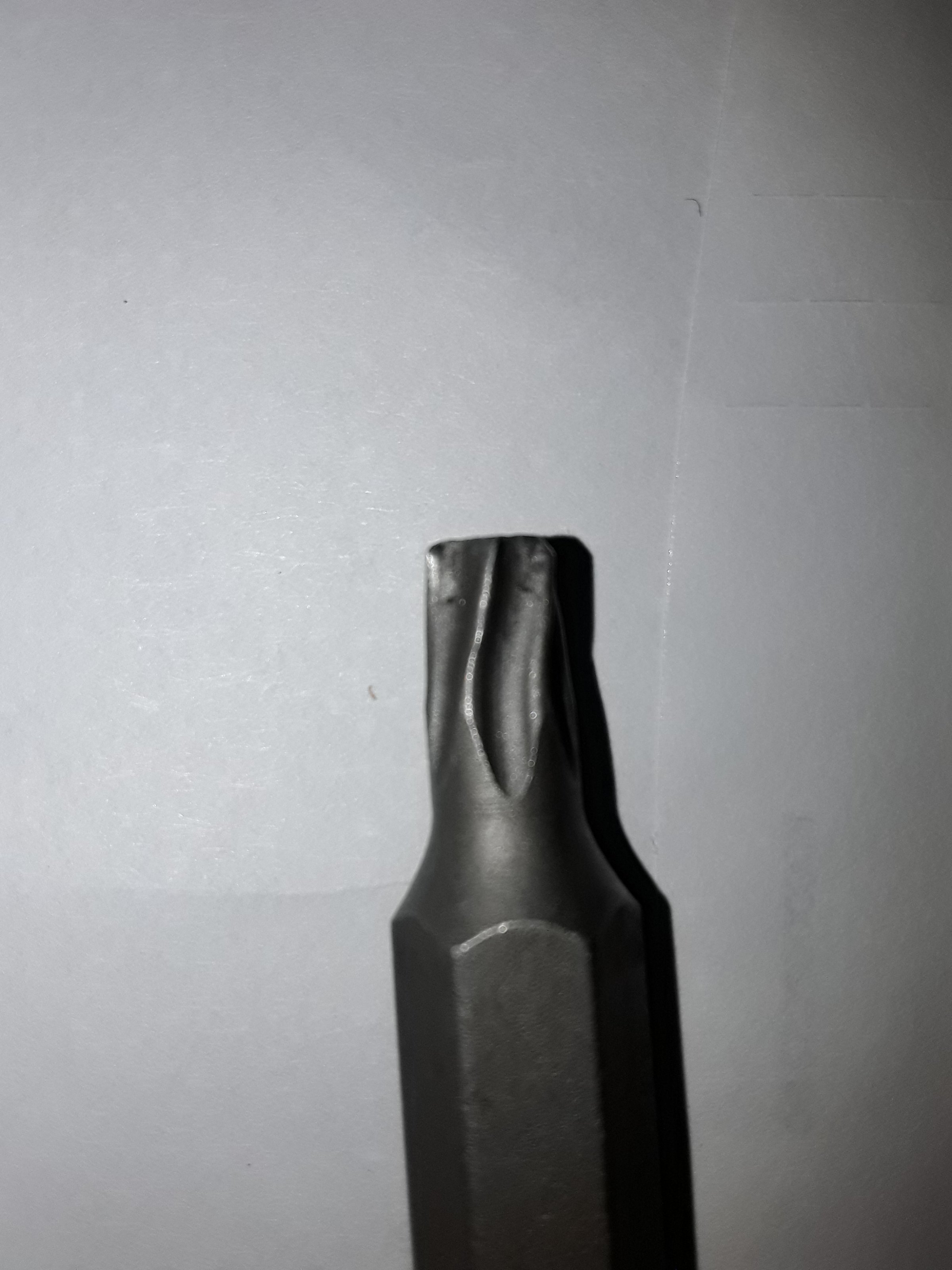

Jetzt probier mal mit den (auch von mir) genannten Tipps, das abgebrochene Teil rauszupopeln. Beachte, dass Du das Teil in Uhrzeigersinn anklopfst, da es ja beim Lösen abgebrochen ist. Dann kannst Du Dich wieder melden. Sonst wird das ja nie was.
Das kaputte Werkzeug solltest Du hier mal zeigen.
Und der Radträgerflansch dürfte eigentlich nur noch aus Stahl sein, da die Aluträger ja ersetzt worden sein sollten.
