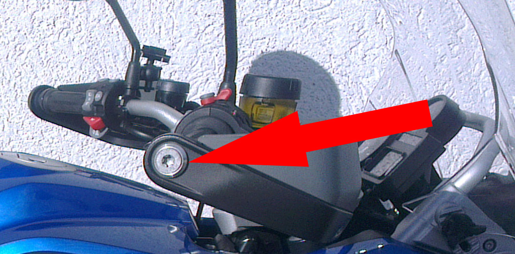

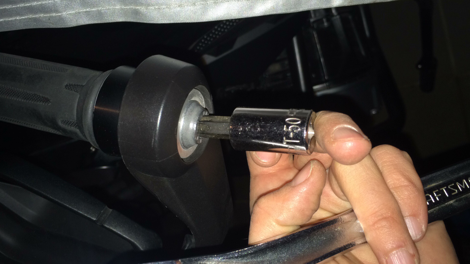

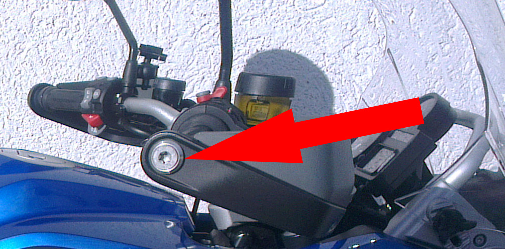

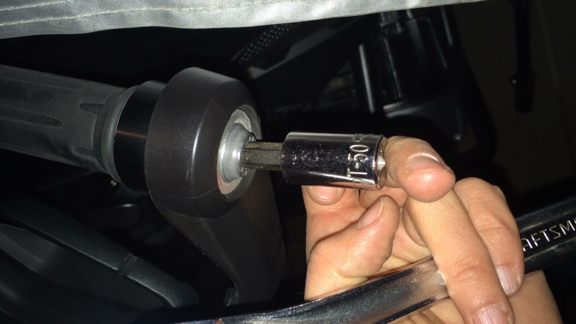

Den Satz habe ich mir auch zugelegt, super Qualität. Aber leider sind für ein paar Stellen die Bits zukurz. Oder anders gesagt die Bit-Aufnahmen kommen zufrüh und man kommt nicht an die Schraube ran weil sie soweit versenkt ist. das ist z.B. der Fall wenn man den Rahmen bei der GSA demontieren möchte.
Meine GS von 03/2016 löst links und rechts außen am Griff mit T50, Kupplungshebel mit T20, Bremshebel mit T30 lösen.
