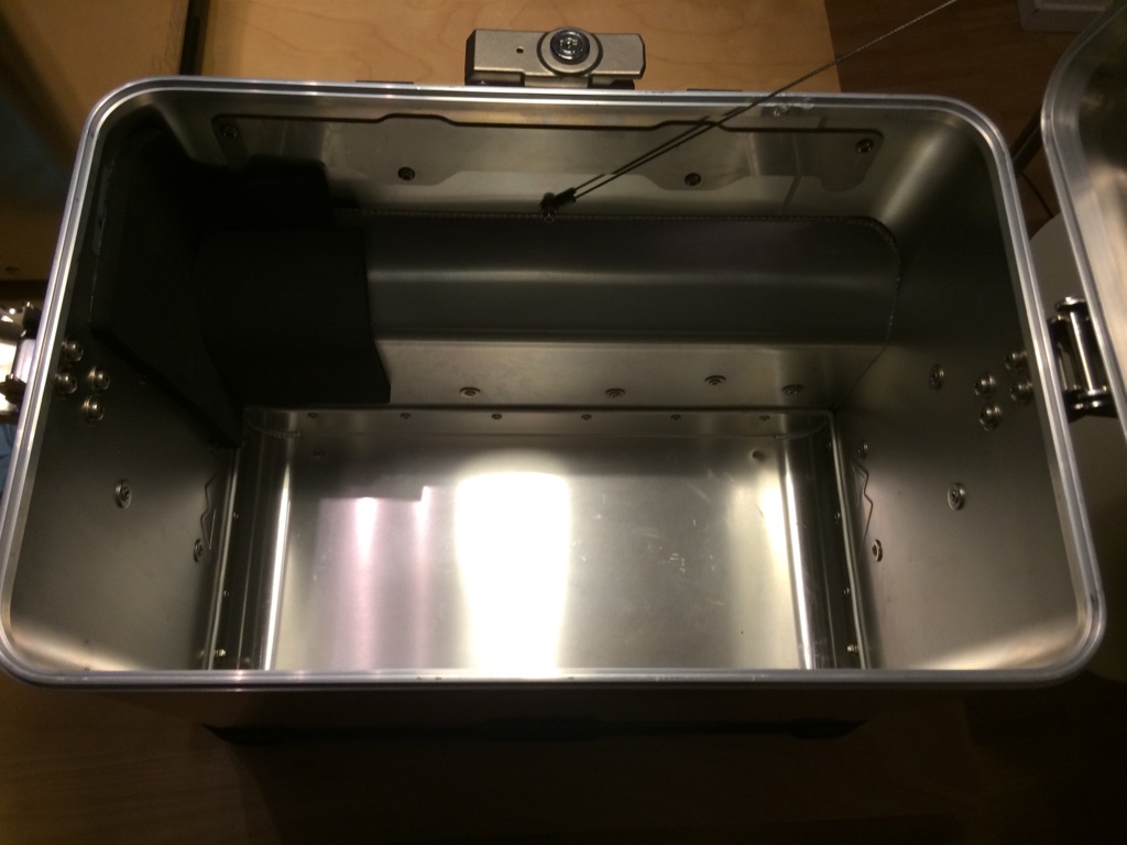

Hallo Leute,
brauch mal eure Expertise: hab die TT Sondersystemkoffer montiert. Dabei ist ein Hitzeschutz Satz für den auspuffseitigen Koffer. 2 Pads, die "Puzzle artig" zugeschnitten sind. Allerdings kann ich beim besten Willen oder Fantasie nicht erkennen, wie die sinnvoll montiert werden sollen.
TT Part-No ist 05-050-4660-0 / R-Koffer Sosys Hitzeschutz Satz => bei Eingabe der Nr. auf der TT Seite finde ich nur die Anbauanleitung für die Koffer bzw. die Halterung.
Hat hier im Forum schon jemand die Teile montiert? Ist der Hitzeschutz überhaupt notwendig?
Danke - ich hoffe, hier werde ich geholfen ...

Hallo Martin,
ich hatte das gleiche Problem und bin dann nach langem Suchen auf eine Anleitung gestossen.
Leider kann ich hier am PC das Bild nicht öffnen, daher versuche ich es in Worte zu fassen.
Das grössere Teil kommt an die Kofferrückwand (von innen natürlich) sodass der halbrunde Ausschnitt genau auf den Ausschnitt für den Schalldämpfer passt.
Das andere Teil kommt dann, passend dazu, hinten an der Schalldämpferseite auf die Kofferinnenseite.
Ich hoffe das war zu verstehen, ansonsten probiere ich heute Abend noch das Bild hinzuzufügen.

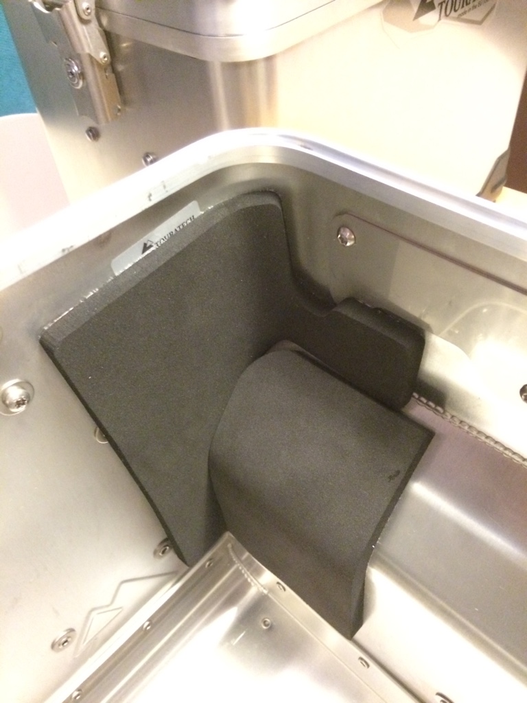

So sollte das ganze dann aussehen. Anleitung von Touratech irgendwo bei Google gefunden. Welche Suchbegriffe ich dafür genutzt hatte weiß ich nicht mehr, finde das Ding mittlerweile auch nicht mehr wieder. [emoji6]

deine Bild habe ich zur Suche genutzt und dann kommt man auch auf diese Bilder

Danke für eure Recherchen und Tips. Hab die Teile jetzt mal "verpappt". Der Anleitung nach muss das ja wohl krümmerseitig sein bei der K25 (Krawallröhre links). Allerdings frag ich mich nach dem tieferen Sinn des Teils? Kommen die Temparaturen auf der Innenseite der Koffer jemals in einen kritischen Bereich in unseren Breitengraden? Oder ist das der Tribut an die Atacama oder dem Death Valley, wo eventuell die Cola in kritische: sprich "explosive" Bereiche kommen könnte (Konjunktiv!)? Oder hab ich da einfach keine Ahnung - ok, außer meinen einfachen physikalischen Grundkenntnissen kann ich da keine weiteren Er"fahrungen" vorweisen ..

mich hat das so auch gewundert aber vielleicht solltest du doch mal bei TT nachfragen - die haben die Antwort ! ;)

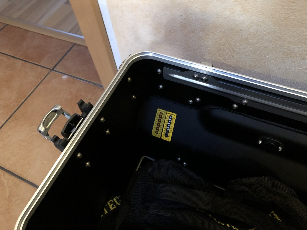

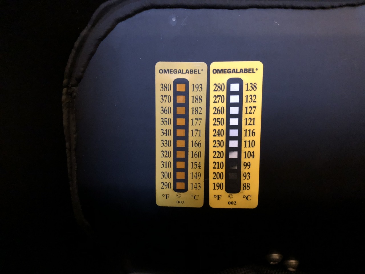

Ich war neugierig und habe folgendes gemacht: Zega Evo Sondersystem ohne Hitzeschutz innen und ohne Auspuffverlängerung angebaut und Wärmemesstreifen in den Bereich der Schräge nahe der Hinterkante geklebt. Dann eine ausgedehnte Runde bei forcierter Fahrweise, allerdings ohne Knallgas und ohne Autobahn. Ergebnis:
Die Koffer waren bei diesem Test übrigens leer! Mit einer Isolierung innen, z.B. Klamotten, wäre das vermutlich noch heftiger ausgefallen.
Also entweder die Verlängerung dran, die Pads rein oder ein Hitzeschild außen dran.
Verlängerung: sieht furchtbar aus!
Pads: haben beim Versuch sie anzubringen nicht vernünftig gehalten, habe ich entsorgt.
Hitzeschild außen: habe mir aus der Bucht eine Wärmeschutzfolie besorgt. Mit dieser auf der Außenseite hat der neue Wärmemesstreifen noch keine Verfärbungen erlitten, und das trotz Beladung und Fahrt mit Sozia in den Harz!

interessant! Allerdings ist mir nicht ganz klar, wie ich die Streifen 003 (links) und 002 (rechts) interpretieren soll. Der linke (003) ist Streifen ohne Wschutzfolie, der rechte (002) mit Folie aussen? D.h. dann knappe 200°C ohne und 100° mit WS?
Ich habe die Pads montiert wie auf dem Foto angezeigt und hatte keine Probleme auf unserer Alpentour. Ich habe Regenzeug und sonstiges immer in einer oder mehreren Plastikbeuteln im Koffer. Ich geh mal davon aus, dass bei den angezeigten Temps da schon die eine oder andere "Wärmespur" sich bemerkbar gemacht hätte.
Ich hab ne K25, da ist der Auspuff links und ich hab die Pads damit auch in Fahrtrichtung vorne im Koffer montiert. Was soll da ne Auspuffverlängerung bringen? Keine Ahnung, ob das bei der K50 anders ist - ok, der Auspuff ist auf der anderen Seite.

gs.rider: das Hitzeproblem entsteht am hinteren Ende des Koffers! Es ist nicht der Schalldämpfer, der die Hitze abstrahlt, sondern die Auspuffgase.
Zur Frage zu den Meßstreifen: die beiden messen unterschiedliche Temperaturbereiche. Eine einmal erreichte Temperatur verändert die Farbe irreversibel. Da ich nicht wusste wie heiss es in der Alukiste wird, habe ich gleich den Bereich von 88 bis 193 Grad abgedeckt. Der rechte Streifen zeigt an, dass er eine Temperatur von etwa 100 Grad erreicht hat. Und das war wie gesagt nicht Autobahn und Knallgas, da könnten möglicherweise noch höhere Temperaturen entstehen. Außentemperatur war übrigens 20 Grad.
