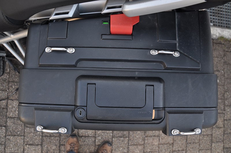

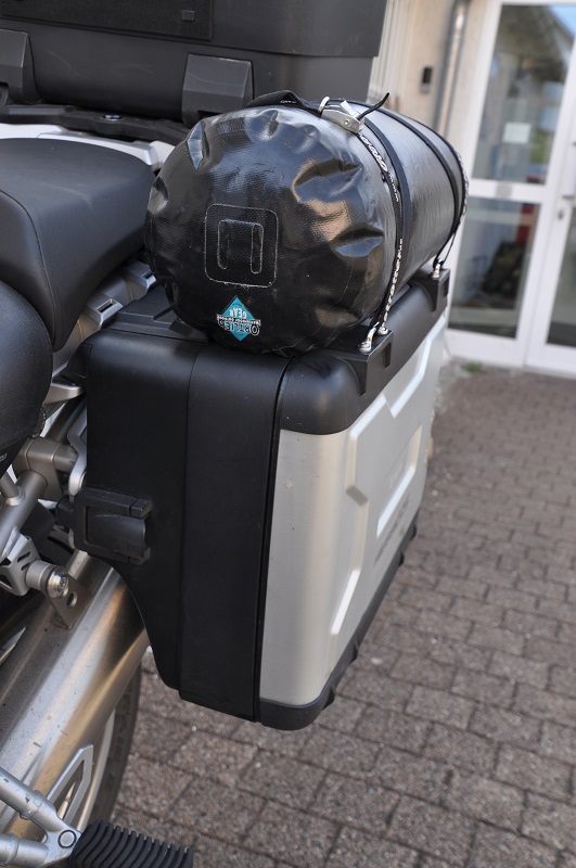

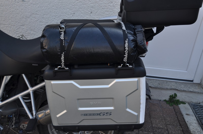

Ich hab mir auf die Variokoffer Edelstahlbügel drauf geschraubt. Damit kann ich meine Ortliebpacksäcke drauf zurren und auch noch wenn ich möchte die Koffer öffnen ohne das man den Packsack entfernt.

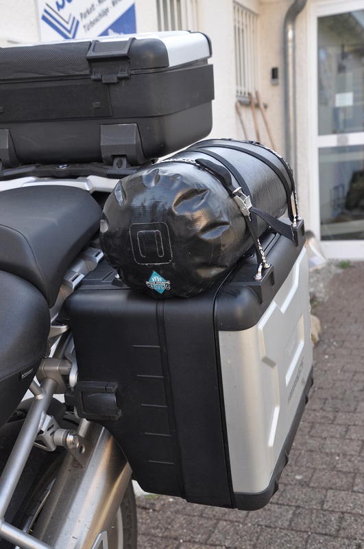

Ich selbst habe bislang immer einen Packsack von Ortlieb, 20 L,
mit Gummistrapsen auf den Koffern befestigt. Da habe ich
meistens die dreckigen Klamotten drin. Der einzurollende
Patentverschluss war absolut wasserdicht, auch nach Stunden
währenden Regenfahrten.
Davon könnten man auch 2 Exemplare, Links und rechts, befestigen.
Schaut Euch mein Facebookbild an (Enno Richter).

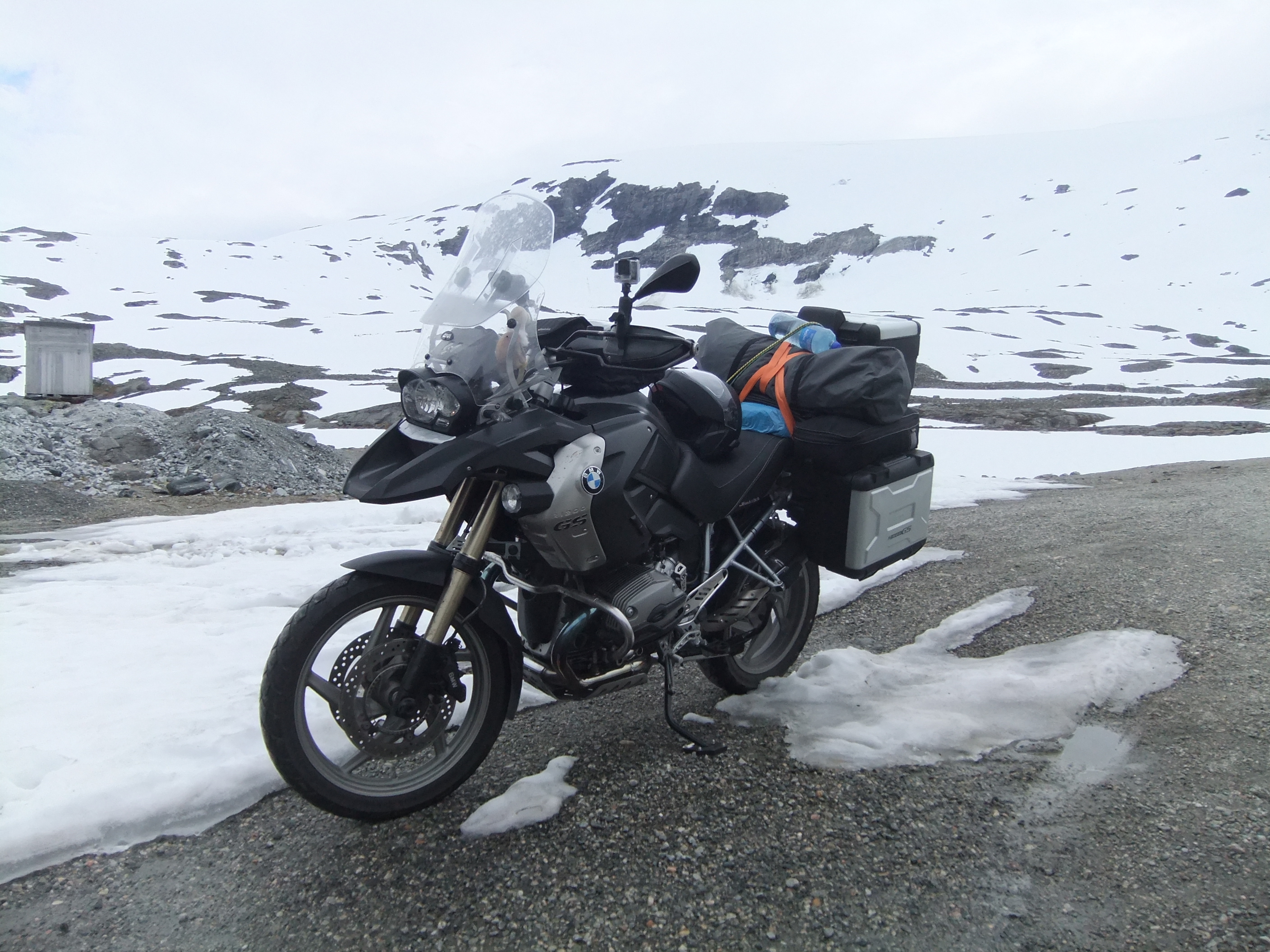

Sind zwar schon in anderen Themen zu sehen, aber hier für Dich nochmal meine letztjährige „Packung“. Wenn man genau schaut, sieht man die Koffergriffe und kann sich auch vorstellen, dass man ohne abzupacken an den Kofferinhalt kommt.

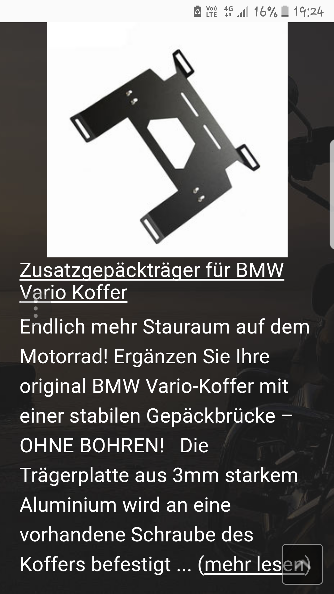

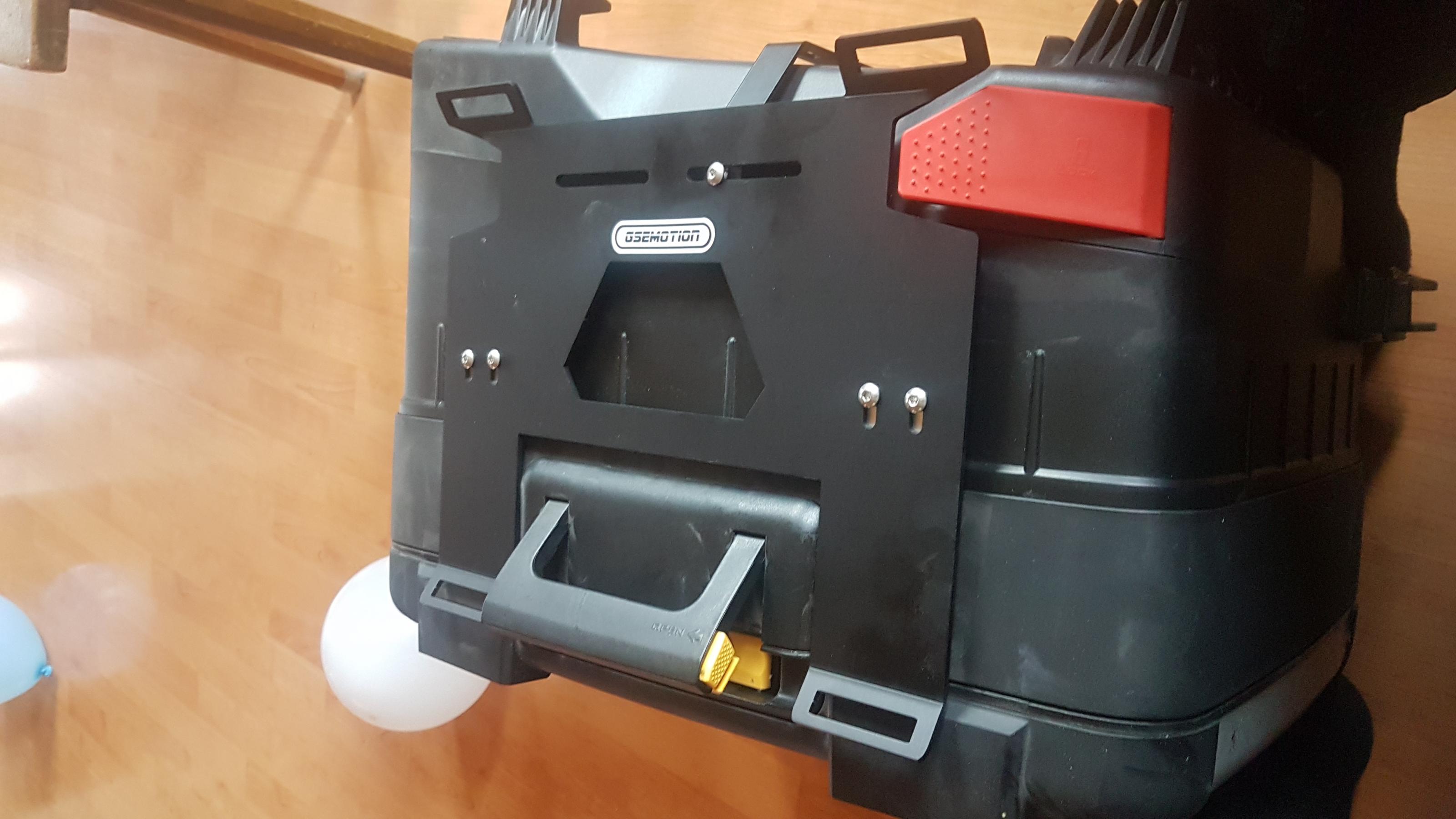

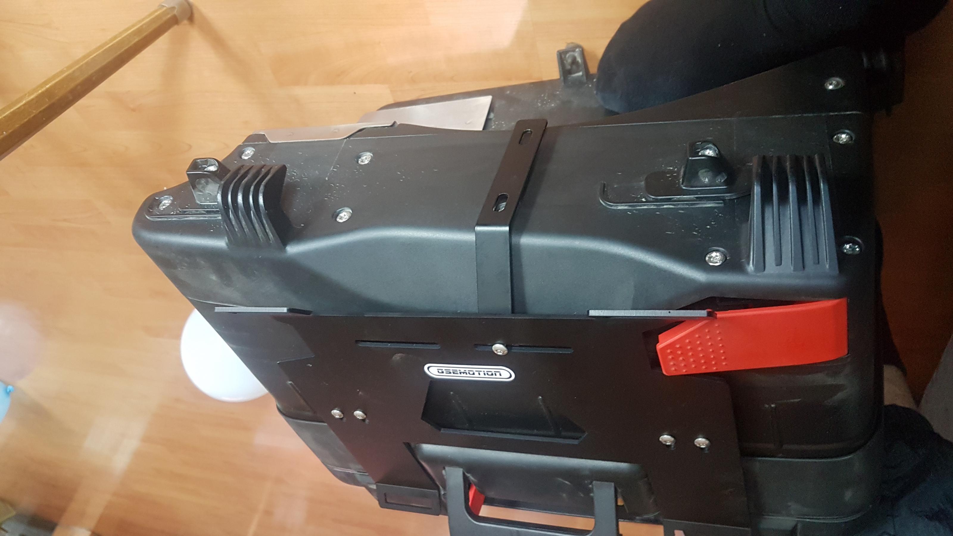

Ich habe mich nun für zwei gebäckträger die auf die seitenkoffer montiert werden entschieden. So kan ich nun flexibel Taschen montieren. Bei nicht Gebrauch sind die Dinger auch schnell demontiert. Screenshot_20180412-192402.png

Was zu beachten ist bei den Halterungen. Soweit ich das bis jetzt gesehen habe. Kann der Koffer nur ausgefahren benutzt werden wen sie montiert sind.

Das finde ich perfekt, Werner-R80!
Das baue ich mir auch.
Welche Bügel hast Du verwendet?
Werner-R80
Werner-R80
Joined
Oct 17, 2015
Messages
1,808
Location
im Pfaffenwinkel
R1200GS/2011
Ich hab diese https://www.ebay.de/itm/4-St-Gurtbu...661276?hash=item2a864a955c:g:tPwAAOSw-29ZS5XX genommen.
Gibt aber noch schönere. Musst nur Zurrbügel oder Gurtbügel Edelstahl 25mm eingeben. Irgendwo war auch hier im Forum eine Anleitung wo und wie die verbaut sind. Brauchst dann nur noch Muttern, Schrauben und Beilagscheiben oder du kannst die Bügel auch vernieten. Kannst ja schaun wo ich meine festgemacht hab. Da gehst du dann nicht ins Innere vom Koffer sondern nur auf die Außenteile die man auch ersetzen kann.
