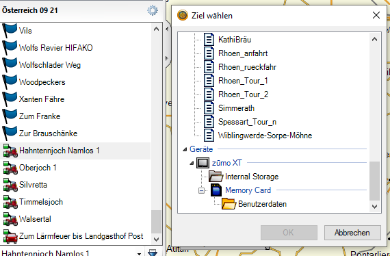

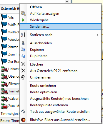

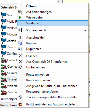

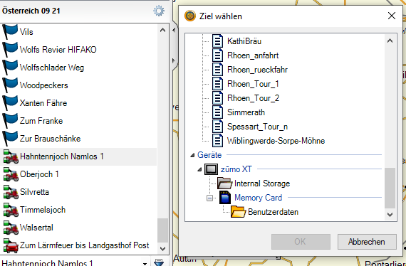

Du klickst die Route mit rechts an und wählst Route senden an aus.
Da sollte auch dein XT auftauchen, anwählen und OK.
Wenn sie auf dem XT ist, musst du sie am Gerät noch in der Routenplanung importieren, sonst geht da auch nix.

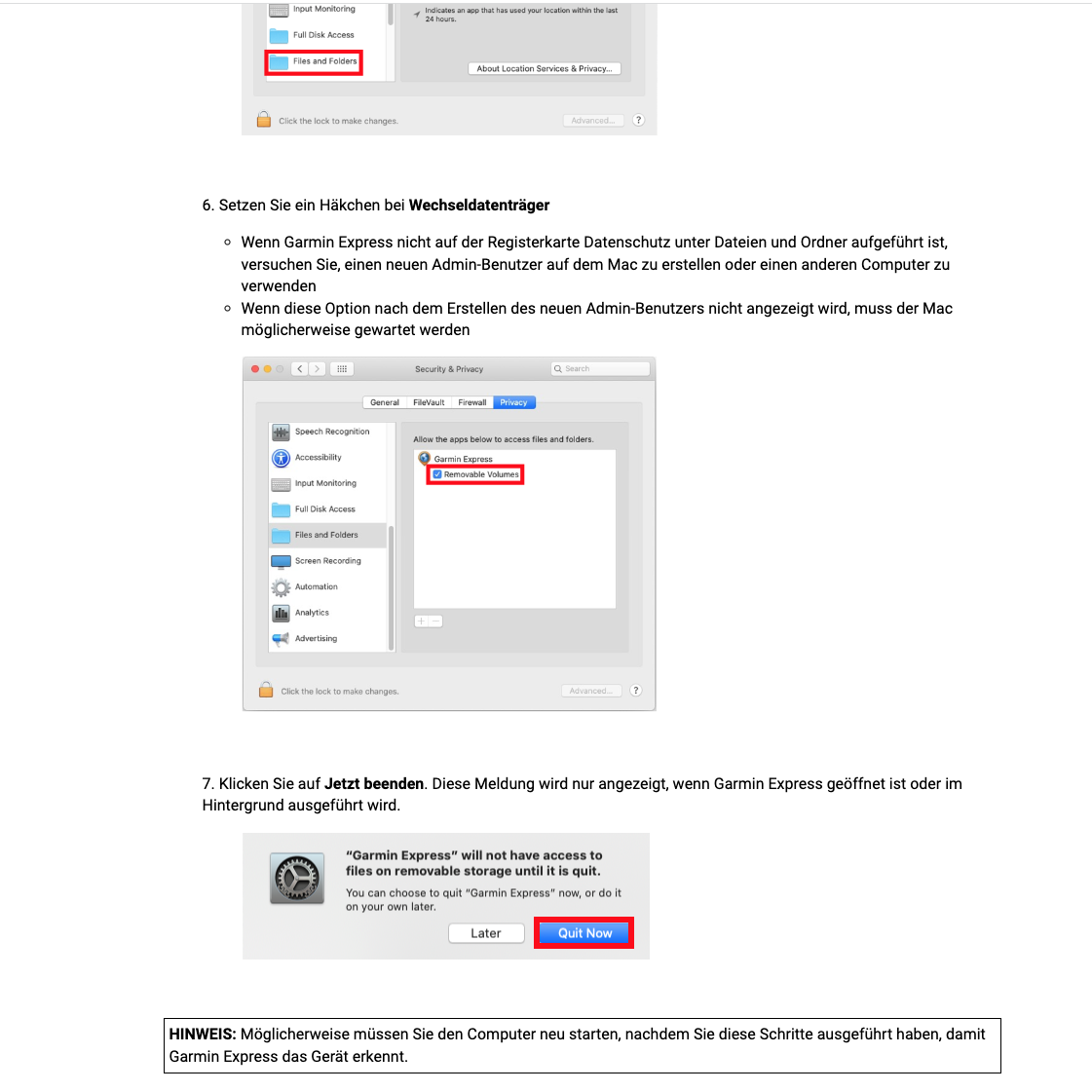

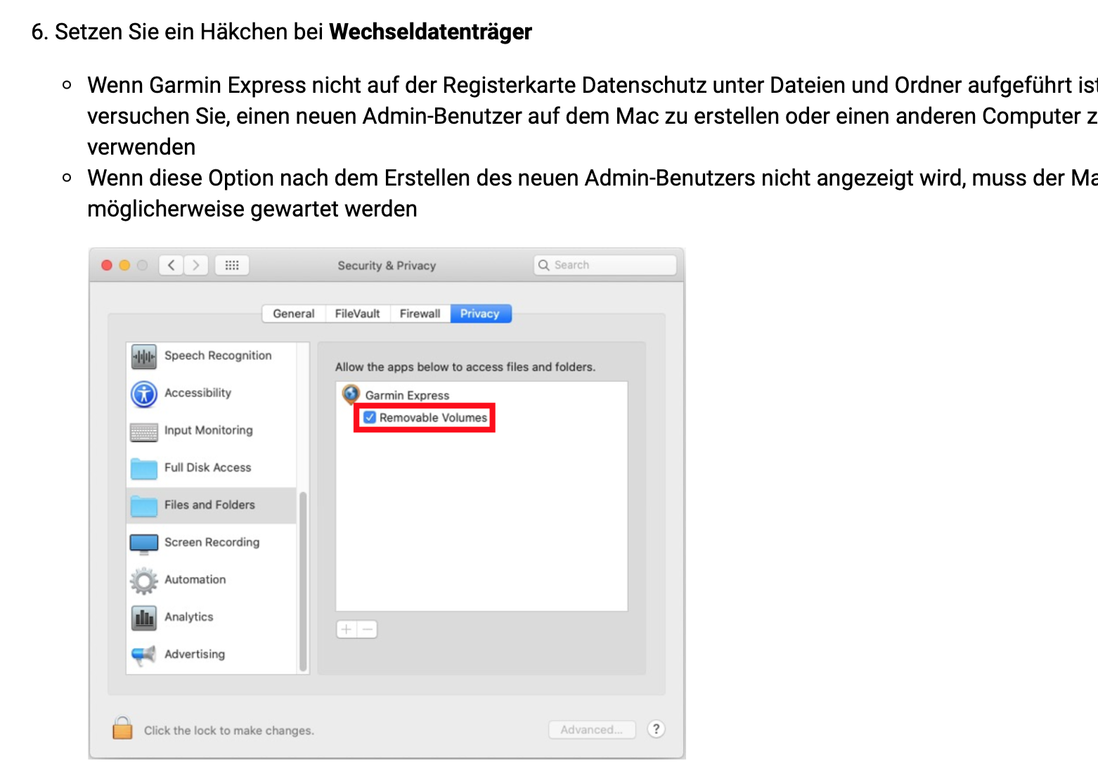

Auf der Supportseite von Garmin habe ich diesen Hinweis gefunden:
Auf meinem Mac ist jedoch unter Files and Folders nichts eingetragen.
Hier der entsprechende Link zur Supportseite von Garmin.
PS: Wenn ich das Zumo XT anschließe wird es im Express angezeigt und auch Verbunden.

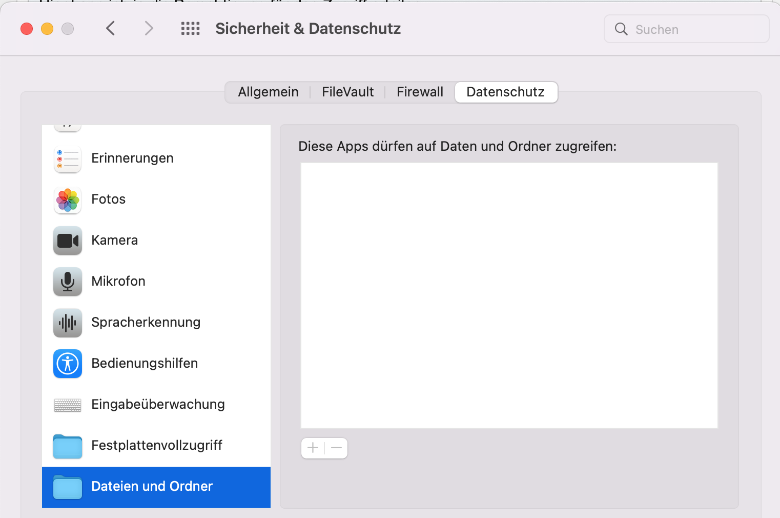

#9 Hat jemand eine Erklärung, warum auf meinem Mac die Einträge Dateien und Ordner fehlen.
Hier kann ich ja die Berechtigung für den Zugriff erteilen.
Bei mir sieht es so aus. Das Verzeichnis ist leider leer.
Gast-55153
Das sieht ja schon etwas strange aus. Und ist wohl kein Problem nur von Garmin oder basecamp.
Ist da in den Systemeinstellungen was faul? Kann ein update schiefgegangen sein?
Läuft denn alles andere normal? Da müsste ja für jedes Programm festgelegt und angezeigt sein, was es mit welchen Ordnern darf.

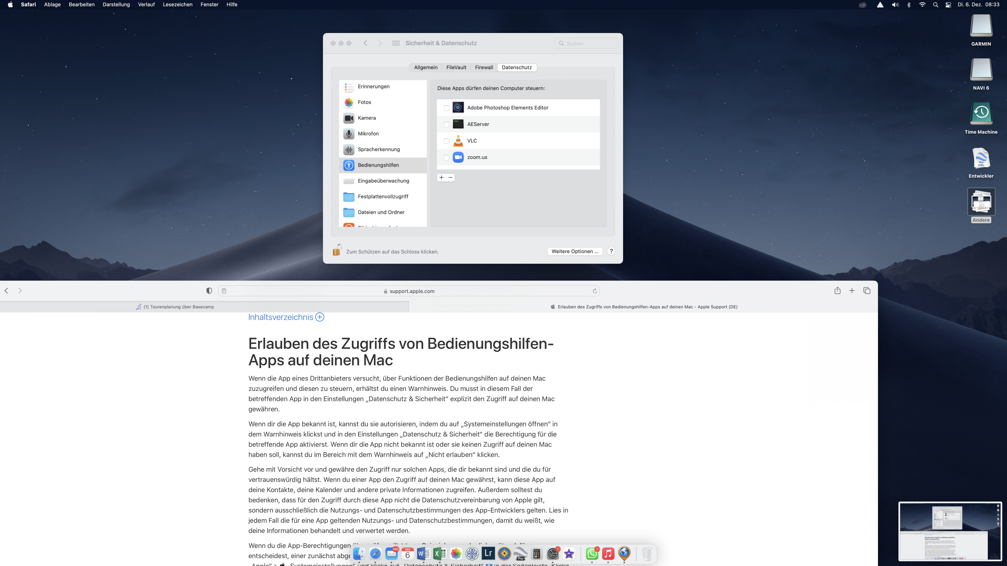

Oder über "Bedienungshilfen" in "Datenschutz und Sicherheit" Apps in "Daten und Ordner" hinzufügen? ich kann da nur welche wegnehmen, weil offenbar alle Verdächtigen angezeigt sind.

Ja das kann ich so bestätigen. Bei mir kann ich auch nichts hinzufügen.
Ich werde mich diesbezüglich noch weiter informieren und ggf. die von Dir aufgezeigte Variante durchführen.

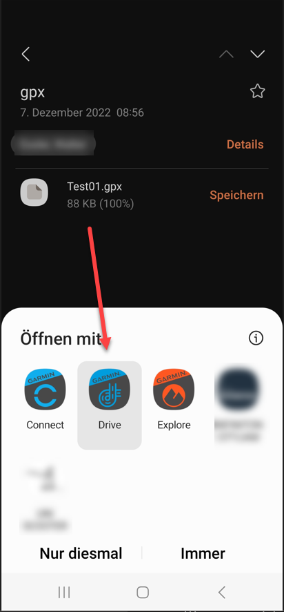

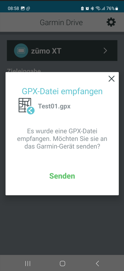

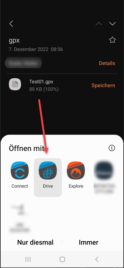

Eine weitere Möglichkeit Routen zu übertragen wäre "drahtlos" per Handy/Mail & Garmin Drive.
Da ich die Route ohnehin am Computer per BaseCamp erstelle sende ich die gpx-Datei per Mail an mich.
Am Handy in der Mail einfach das Attachement (die GPX-Datei) länger drücken - dann poppen die entprechenden Programme zum Öffnen auf - hier Garmin Drive als zu öffnende App auswählen.
Garmin Drive wir automatisch gestartet und fragt ob die GPX-Datei an das ZumoXT gesendet werden soll :D
Funzt zumindest auf einem Android-Handy einwandfrei.
Auch nicht wenn man auf das Schlosssymbol unten links klickt?
Und neu gestartet?
