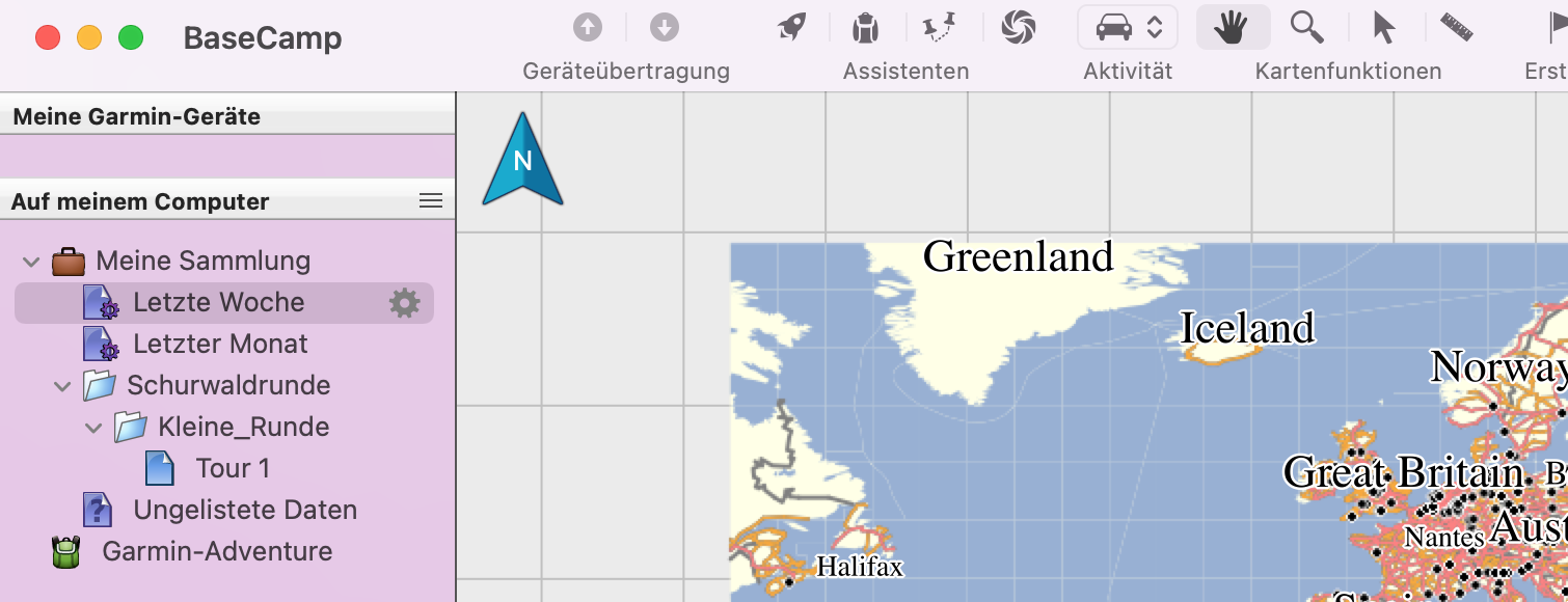

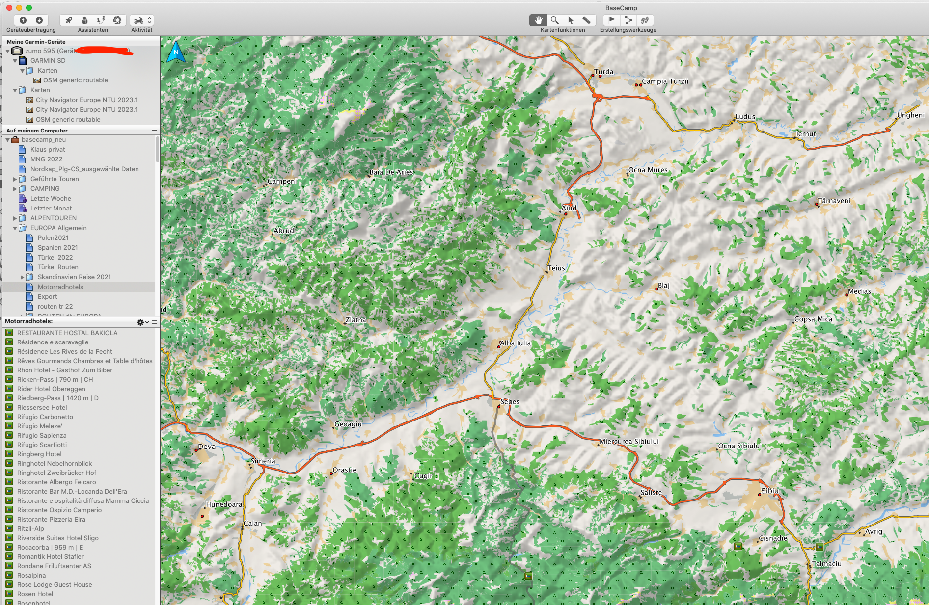

Kann mal jemand einen Screenshot von seinem BC hier einstellen, damit ich sehe wie das aussieht, wenn alles korrekt installiert und eingestellt ist. So schaut zB mein BC aus.

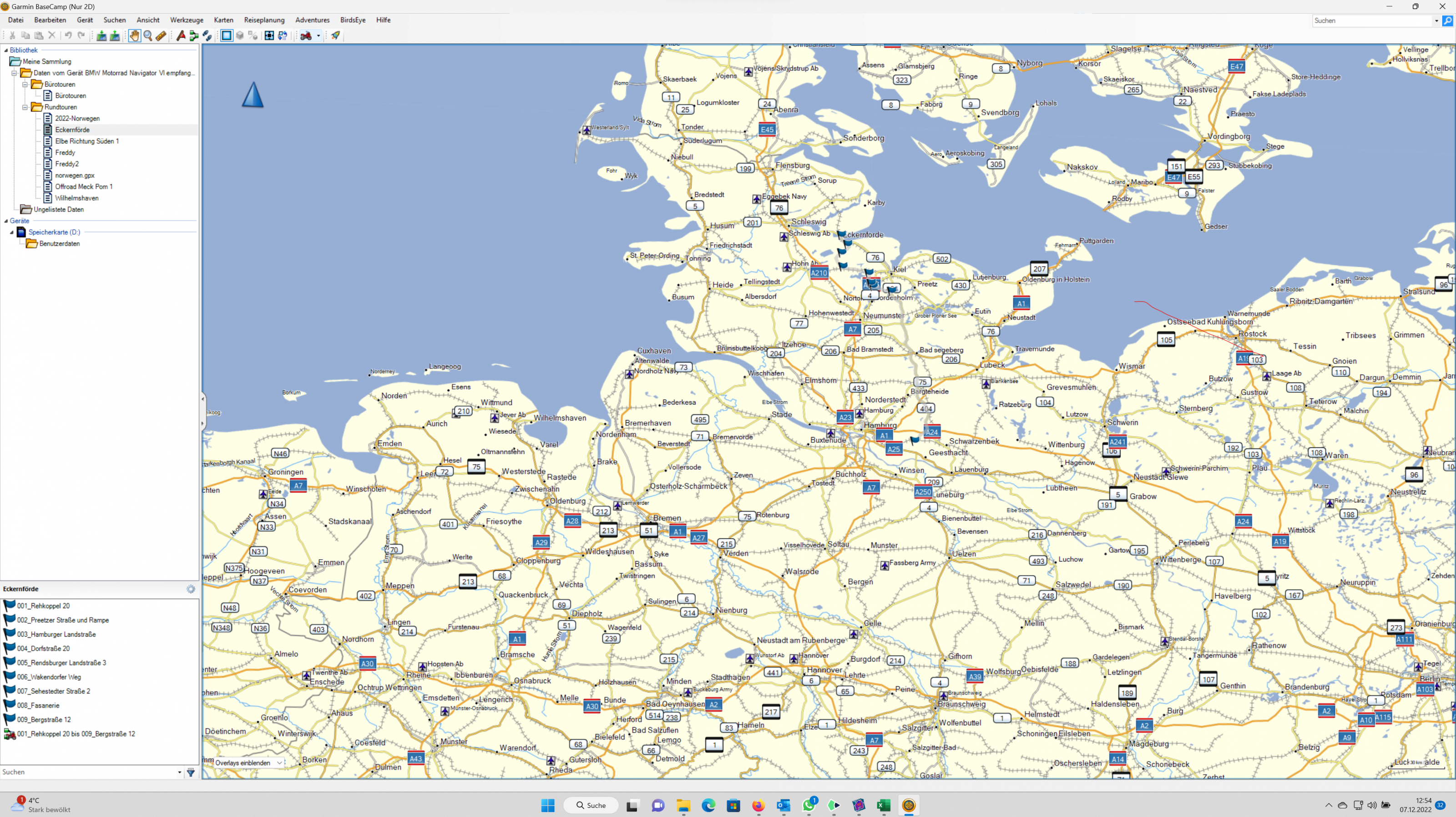

So sieht es bei mir aus. 2D Version.
3D sieht genauso aus. Beide Versionen ohne angeschlossenen Navigator 6.

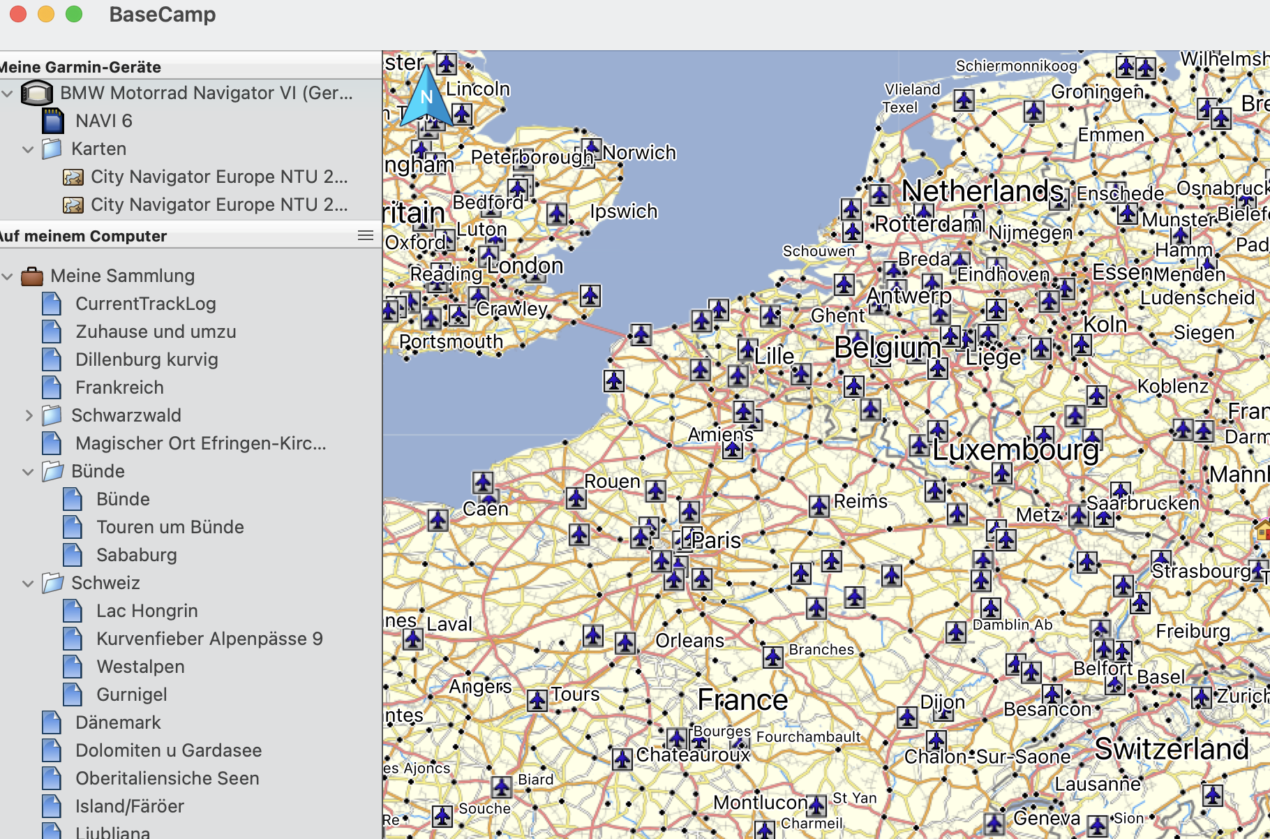

Jetzt hier noch mal die 3D Version mit angeschlossenem N6.
Gast-55153
Da zeigst bei mir auf dem Mac den Navigator an und die zusätzliche Speicherkarte "NAVI 6" im Navigator.

Volker so hätte ich es auch gerne. Werde ein Navi noch Karten. Ich werde heute ab 15:00 Uhr bei Garmin mal anrufen. So gehts net :mad:
Gast-55153
Hi Harry,
ja, das sollte anders sein, wohl wahr. :-)
Wünsch Dir viel Erfolg mit den Garmin-Leutens. Hoffentlich haben die ne Idee.

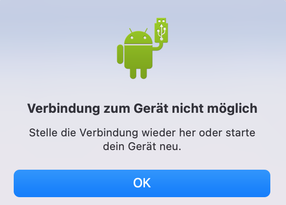

Wie ist das mit Android File Transfer. Ziehe ich hiermit die Karte vom Navi auf das Basecamp, oder wie ist hier der Vorgang?
Ich bekomme nämlich keine Verbindung zwischen Android File Transfer und meinen Navi.

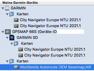

Bei mir so:
(Ansicht MAC)

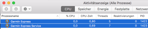

Den letzten würde ich mal versuchen, vermute mal wenn Express (still) im Hintergrund läuft geht es nicht.
So auch meine Erfahrungen. Ich habe zwar derzeit kein XT/Navi6, aber bei den anderen Garmin-Geräten war es eigentlich immer so, dass es einen USB-Modus und einen direkten Verbindungsmodus gab. Vormals ging im direkten Modus nur der direkte Dateizugriff auf Gerät und Filesystem und im USB-Modus konnten die Garmin-Anwenungen wie Basecamp oder Updater drauf zugreifen. Beides zugleich funktionierte nie.

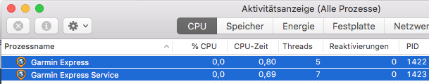

Jetzt weiß ich natürlich nicht, wie das aktuell so ist, aber ich würde auch alle anderen Anwendungen wie GE und Konsorten ausknippsen und nur Basecamp drauf zugreifen lassen. Wenn GE mit angeschlossenem Gerät über ein USB-Kabel läuft, sollte eigentlich auch Basecamp laufen, wenn GE nicht läuft.
Also, die beiden hier, sollten in der Aktivitätsanziege nicht mehr zu finden sein:

So sieht das im Basecamp dann bei mir aus:

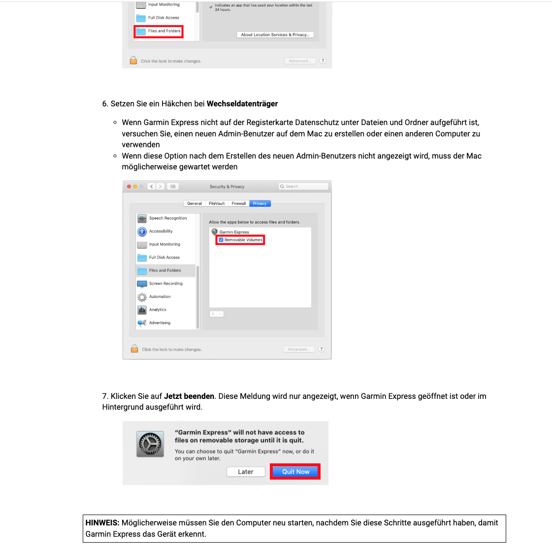

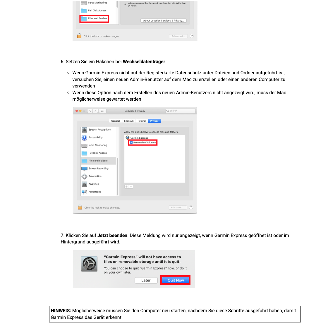

Hier steht eigentlich auch nochmal alles.
Outdoor-Gerät wird von Garmin BaseCamp auf einem Mac-Computer nicht erkannt | Garmin Support-Center
