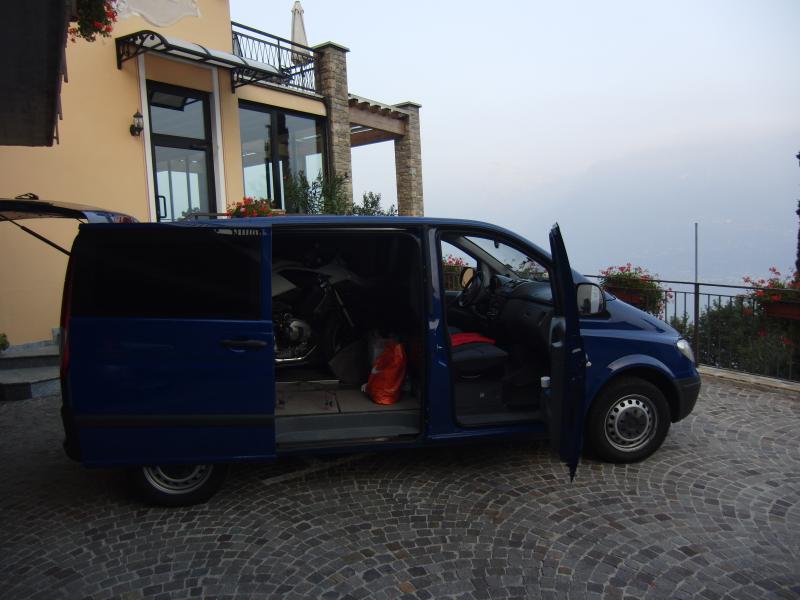

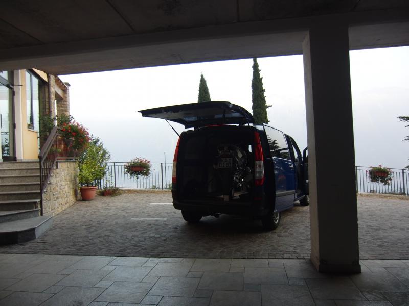

Die Maße stimmen, mein 447er Vito ist noch 3cm niedriger in der Hecköffnung der Flügeltüren, aber selbst da bringe ich ein Mopped mit 130cm Höhe nach abgbauter Scheibe, Spiegel und Lampenverkleidung rein. Gabel vorspannen und dann geht das, Innenhöhe ist ja größer und beim reinschreiben über Auffahrrampe verringert sich die benötigte Höhe auch noch etwas, wenn das Vorderrad schon drin ist. Ich sag mal, die 1150er geht von der Höhe rein in den 639er

eine 1200GS hatte ich im Viano drin, dann sollte eine 1150er auch passen. Es ist immer vom höchsten "festen Teil" des Motorrades abhängig.
Spiegel und Scheibe demontieren und die GS vorne in die Federn ziehen.

Habe noch das hier gefunden:
Scheint ne 1200er zu sein, die ist höher als die 1150...
