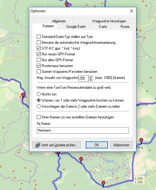

Ich habe bislang meine Touren mit Tyre geplant und dann als gpx datei abgespeichert. Das Häckchen bei Tyre-Optionen hatte ich bei Gamin modern gesetzt.
Jetzt plötzlich erkennt mein Zumo 340 die Touren nicht mehr.
Hat von Euch jemand das gleiche Problem und vieleicht sogar eine Lösung gefunden?

Oder eine Datei, die sich sowohl in Tyre als auch auf dem Navi befindet, aus Tyre erneut zu exportieren und dann die beiden Dateien vergleichen

habs gerade durch ausprobieren selbst herausgefunden. Bei Tyre-Optionen-Dateien muss auch ein Häckchen bei "UTF-8" gesetzt werden. Dann klappt es :o
