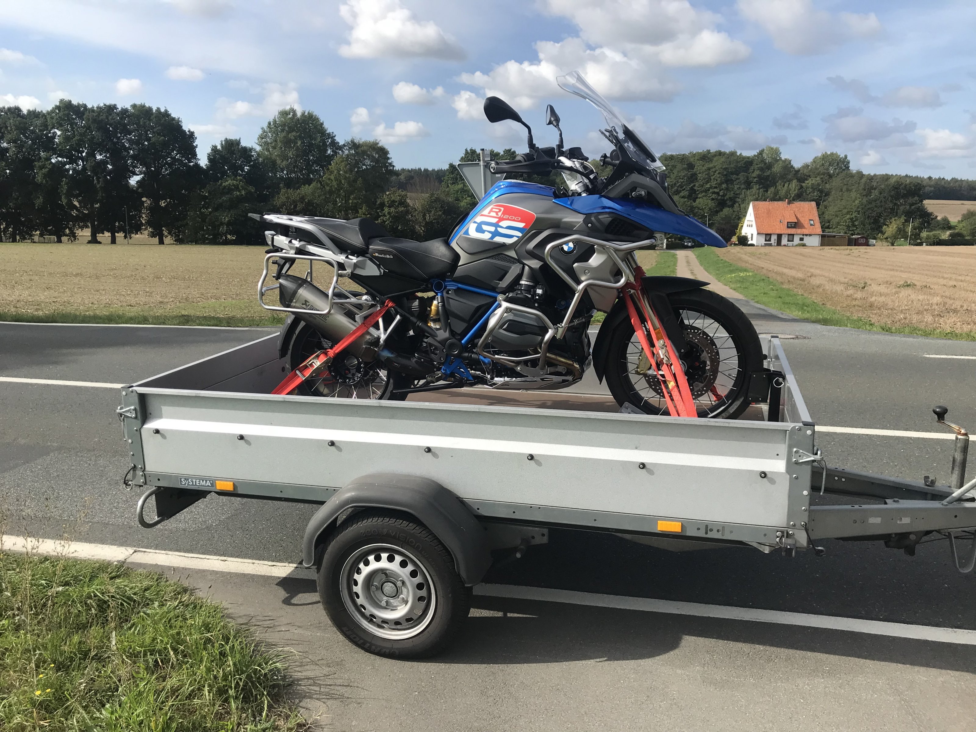

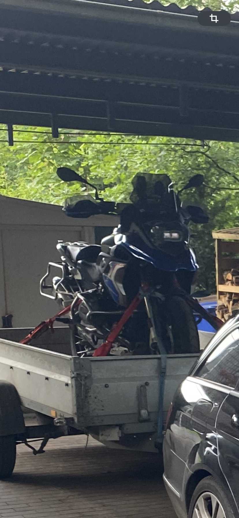

beim verzurren gibt es wahrscheinlich 100 Meinungen. Für mich taugt diese Variante am besten:
Das VR steht in ner Wippe (nicht notwendig, erleichtert das verladen aber sehr, zumal ich das in der Regel alleine mache)
Vorne wird das Mopped über die untere Gabelbrücke vezurrt, dadurch kann es vorne bei Strassenunebenheiten federn.
Hinten gehe ich direkt an den Rahmen, oberhalb der Soziusrasten. Dann wird das Mopped mit Gefühl (!!!) in die Federn gezogen und fertig.
Die hinteren Gurte sind übrigens die wichtigsten. Im Fall des Falles bei einer Vollbremsung oder noch schlimmer bei einem Auffahrunfall müssen die Gute dafür sorgen, dass ich die Kuh nicht im Genick habe.

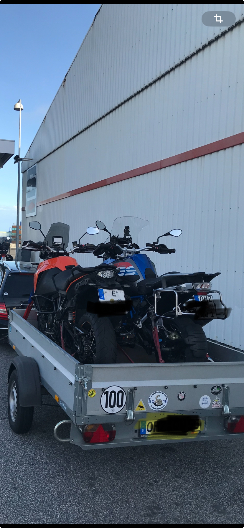

Bei zwei Moppeds geht’s genauso, nur sind die Gurte dann halt etwas steiler:
So bin ich inzwischen 1000e km gut gefahren.
Von diesen Verzurrungen durch die HR und VR-Achsen halte ich persönlich nicht so viel. Das ist aber nur meine persönliche Meinung!

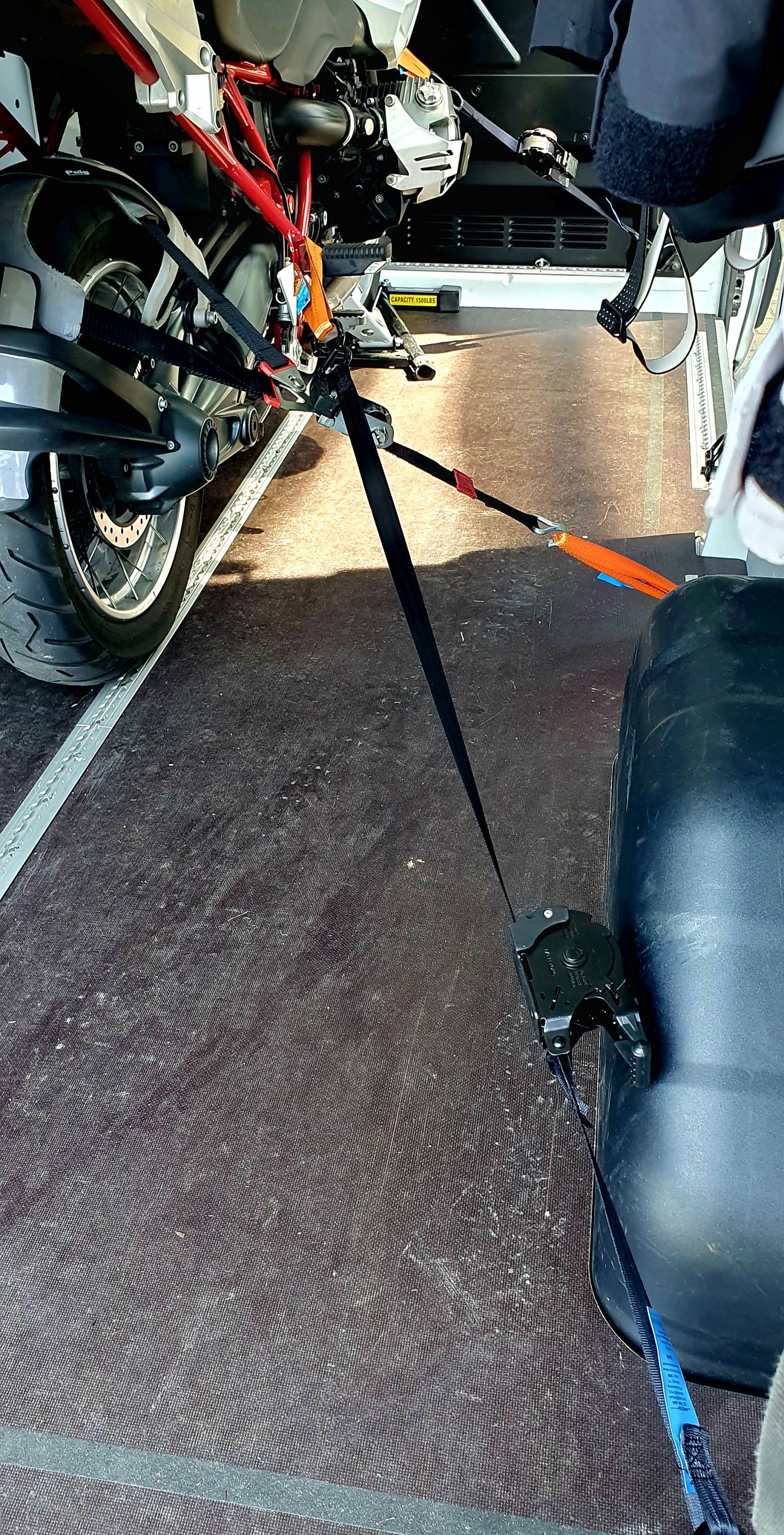

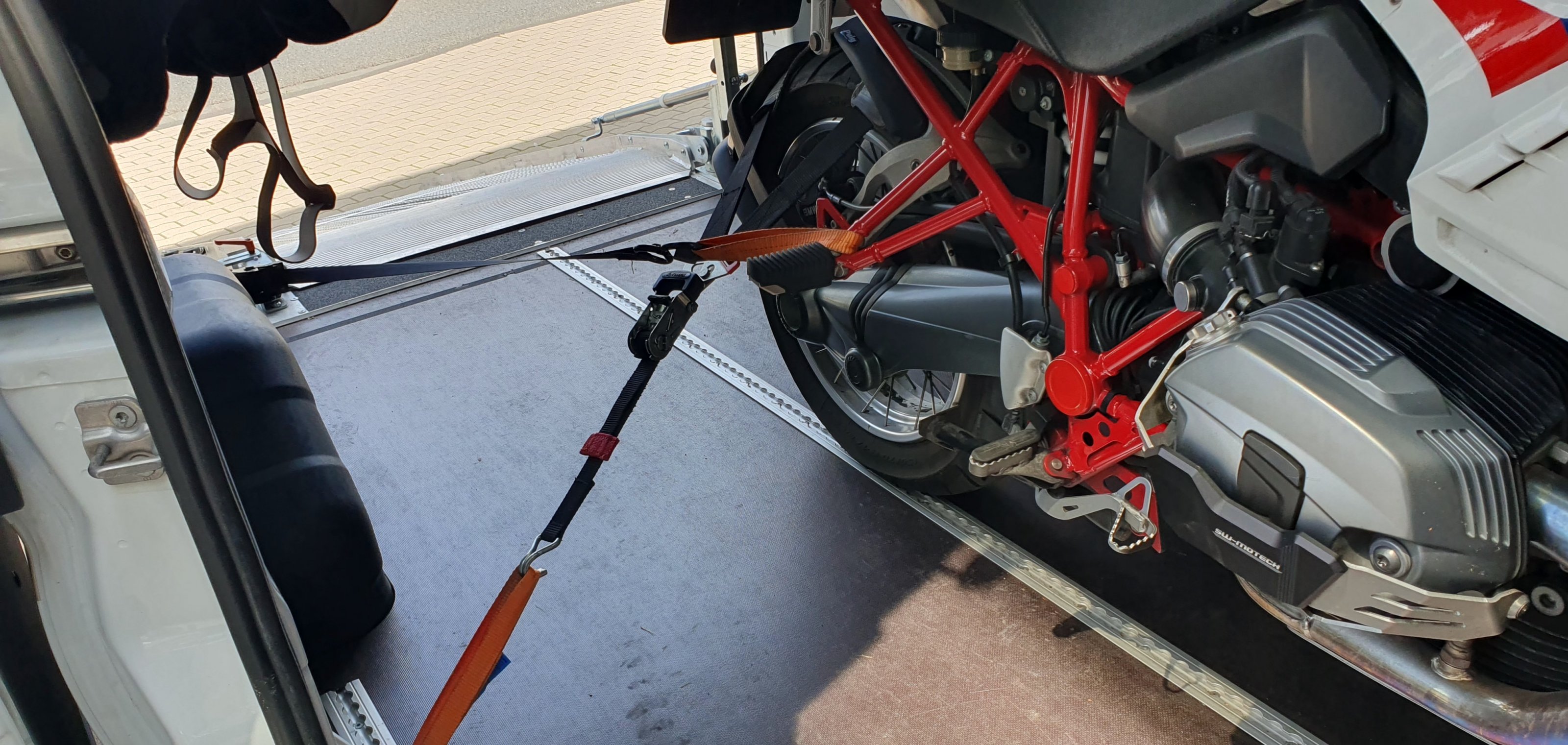

Für das Forum völlig untypisch werde ich jetzt mal auf die konkrete Frage des Threadstarters antworten, ohne andere Produkte vorzuschlagen oder andere Methoden anzupreisen:
Ja ich habe seit mehreren Jahren Erfahrungen mit den Tyrefix-Gurten.
Nein, als alleinige Sicherung hinten sind sie NICHT ausreichend!
Der Tyrefix wird nach schräg vorne verspannt und ist damit der Gegenspieler zur Wippe oder zur formschlüssigen Verladung.
Zusätzlich zieht er den Reifen nach unten.
Dann gibt es aber keine Sicherung für ein Bremsmanöver, daher sollte man auf jeden Fall noch noch hinten abspannen (geht ja flott)
Ist also eher eine Ergänzung zum hinteren Gurt, aber kein Ersatz.

Danke für deine Antwort. Ich frage mal dumm, weil ich wirklich keine Ahnung habe: Wenn du hinten eh abspannst, warum brauchst du dann überhaupt zusätzlich noch das Tyrefix?
FlyingSalamander
FlyingSalamander
17.02.2016
2.057
BMW R 1200 GS Rallye K25 und BMW F 650 GS Dakar
Weil er genau entgegengesetzt zur hinteren Abspannung wirkt (und zusätzlich noch das Moped nach unten zieht=niederzurren)
Gibt einfach eine zusätzliche Sicherheit, und das Motorrad wird dadurch in die Wippe gedrückt und festgehalten wie in einem Schraubstock.
Jeder Gurt hat einen Gurt als Gegenspieler, und die Wippe hat den Tyrefix. Dadurch gibt es ein stabiles Kräftegleichgewicht.
