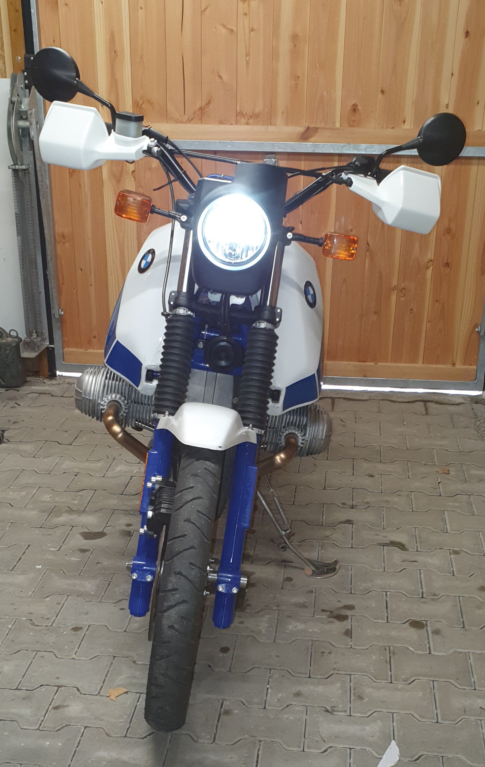

ich habe ein LED Scheinwerfereinsatz in meiner GS drin und bin zufrieden damit. Am Tag wird man 100x besser gesehen als mit der Original Lampe.
Das Abblendlicht ist auch sehr gut, nur das Fernlicht ist durch die starke Hell Dunkel Grenze nicht sehr gut. Der Bereich vor dem Motorrad wird sehr schlecht beleuchtet. Man kann auch nicht Fern und Abblendlicht gleichzeitig einschalten. Auch nicht mit der Lichthupe.

Haben mir andere bestätigt die vor mir hergefahren sind und auch entgegengekommen sind. Auch wenn man die GS abstellt und sie dann aus einiger Entfernung betrachtet ist es sehr viel heller und nicht so ein schwaches gelbliches Licht.
Fern- und Abblendlicht kann ich doch mit dem Halogen auch nicht gleichzeitig einschalten. Das ist doch m.W. gar nicht erlaubt.
Wenn du die Lichthupe betätigst brennen solange beide gleichzeitig
Welchen Einsatz hast Du eingebaut. Kannst Du dazu mehr Infos geben? Marke, Durchmesser, Bautiefe oder ein Link?
Scheinwerfer SIP PERFORMANCE LED rund Ø 143 mm
Das ist derselbe wie Siebenrock in verkauft. Nur 100 Euro günstiger.
Scheinwerfer
Vielleicht ist der der Klasse Scheinwerfer, der mir über den Weg laufen könnte :)
@ Maggus: Muss ich wohl mal die 100W einbauen und Fotos zum Vergleich machen :)
Hatte ich auch schon drin. War bei Nacht kein großer Unterschied. Nur die Lichtmaschine wird sehr belastet.

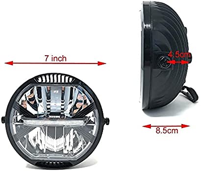

Tja Maggus
Jetzt brauchen wir so ein Teil mit Durchmesser 170 bis 180 mm, der in die HPN-Maske passt :)
Die üblichen Verdächtigen, wie Trucklite oder Highsider???
Wie wäre es zum Beispiel mit diesem?
7 Zoll LED Hauptscheinwerfer FRAME-R1 Typ 4 - HIGHSIDER
Vielleicht hat jemand schon Erfahrungen gesammelt?

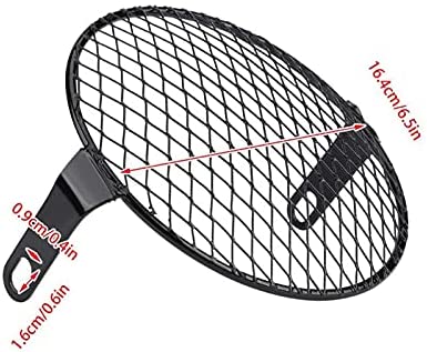

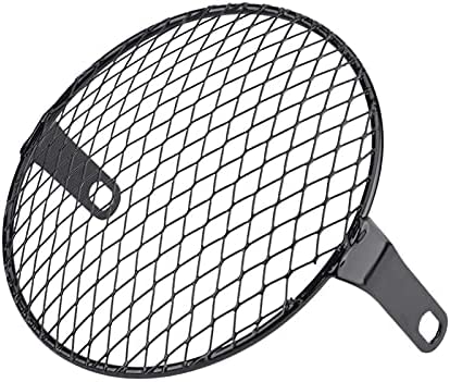

Hi Ralf
7"Led Scheinwerfer gibt es genug und pass auf auch bei Swt-sports 😂
Oder Bei dem großen Ama...
Das passende Gitter gleich dazu.
Der orginale hpn hat ~190mm
Für den LED kann man an der Aufnahme was aufdoppeln recht und links.
Eine evtl runde blende vorne kann man sich mit dem 3Ddrucker herstellen.
Von 178mm auf 190mm.
Gruß Maggus
Ich denke ich mache es😉
Den wechsel.
