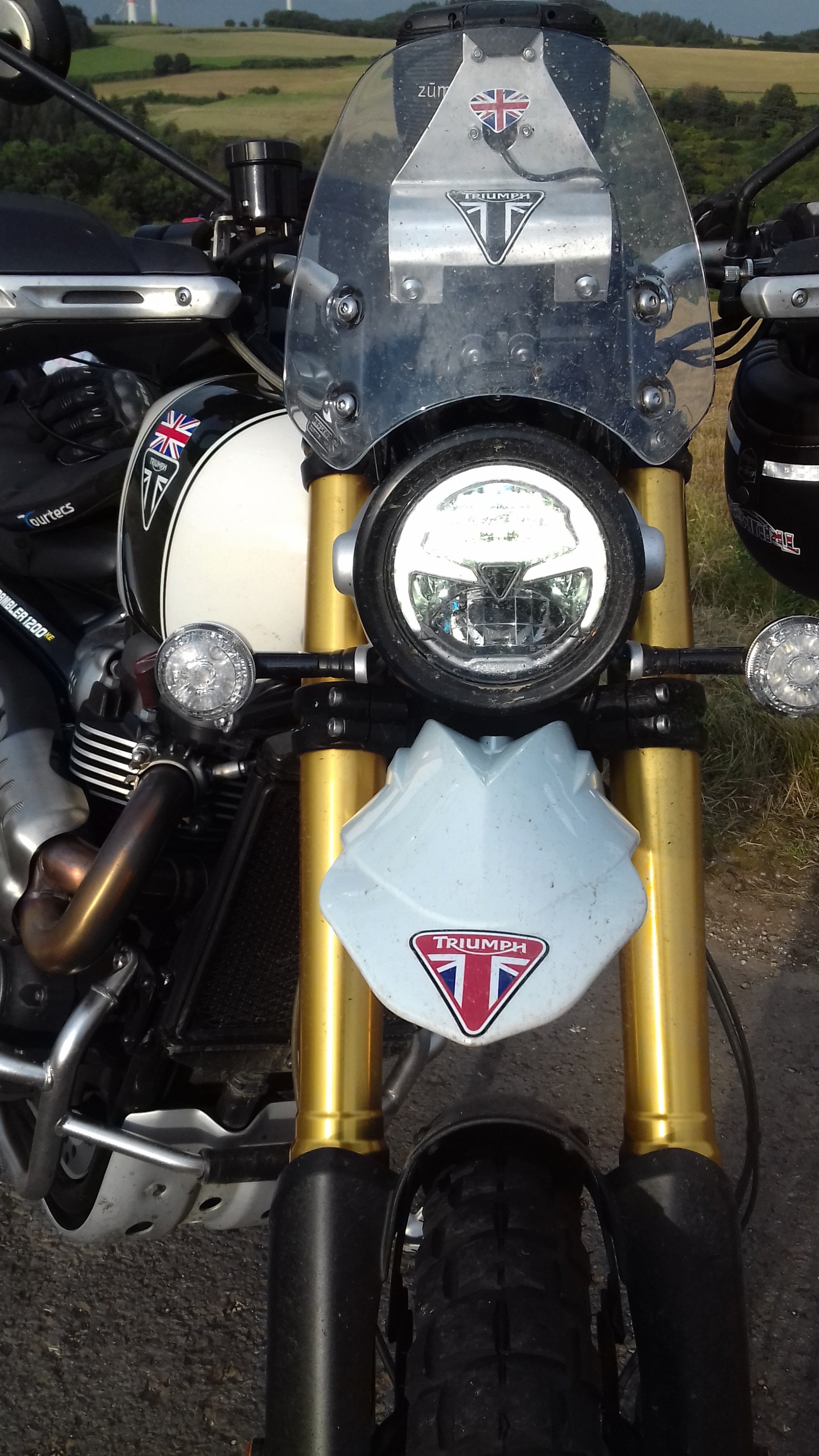

Hi Ralf.
Bedank dich bei Dieter der hat das Foto reingestellt 😉
Das mich nun auch endgültig überzeugt hat.
Insiderwissen nein nur WAP't mit Manuel 😁

Also Dieter - an dieser Stelle noch mal ein Dankeschön an Dich :jubel::victory:
Sein Foto und dein Thread haben mich wieder zum Drübernachdenken gebracht
WAP´t mit Manuel ... ist das nicht ein bisschen Insiderwissen :zwinkern: Bin gespannt auf deinen Umbau. Du weisst, wir sind dann scharf auf Bilder:lalala:

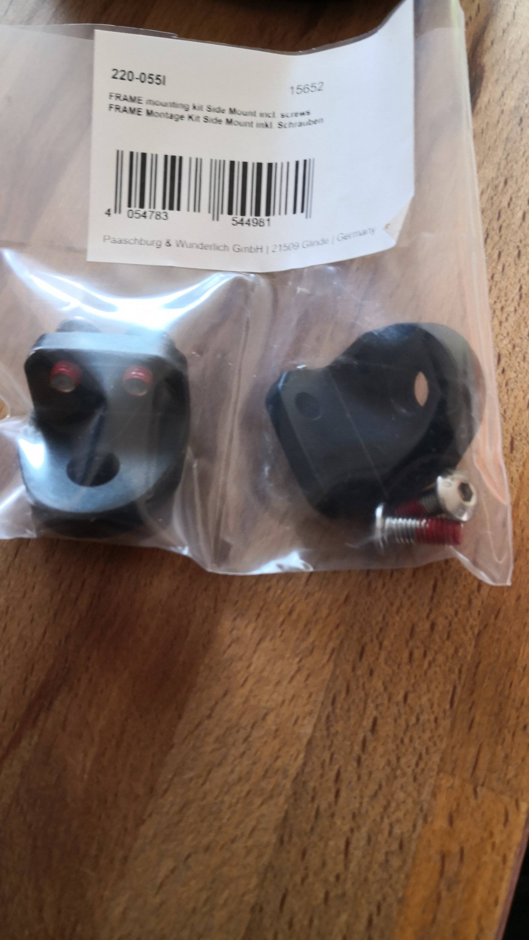

Das Video kenn ich. Den Unterbau für die Maske hab ich, sogar mit seitlichen Halterungen, weshalb der Higsider Frame bei mir gut passen könnte. M.E. muss der Scheinwerfer am Unterbau befestigt sein, damit der Scheinwerfer einstellbar bleibt und die Maske leicht demontiert werden kann.

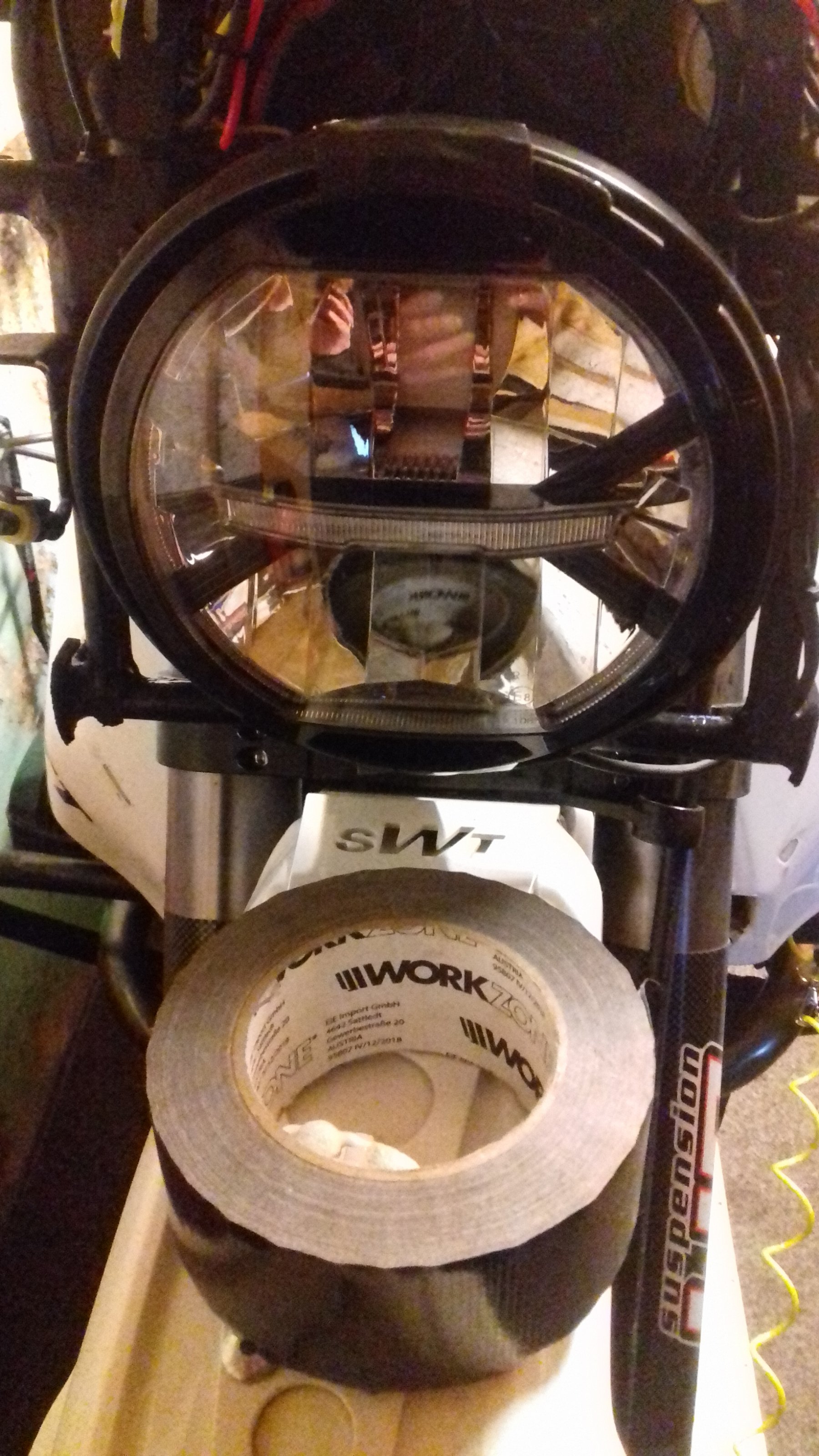

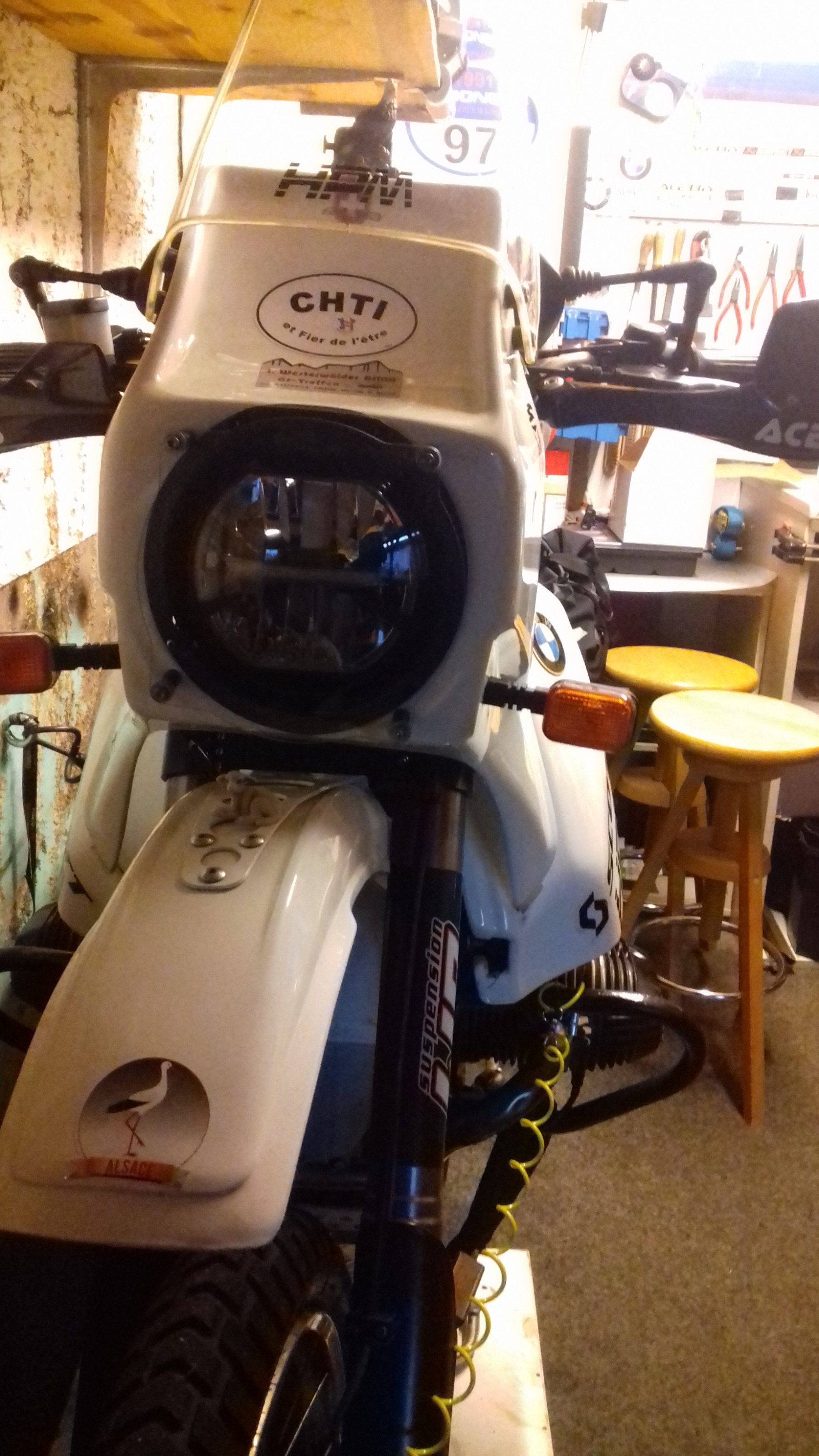

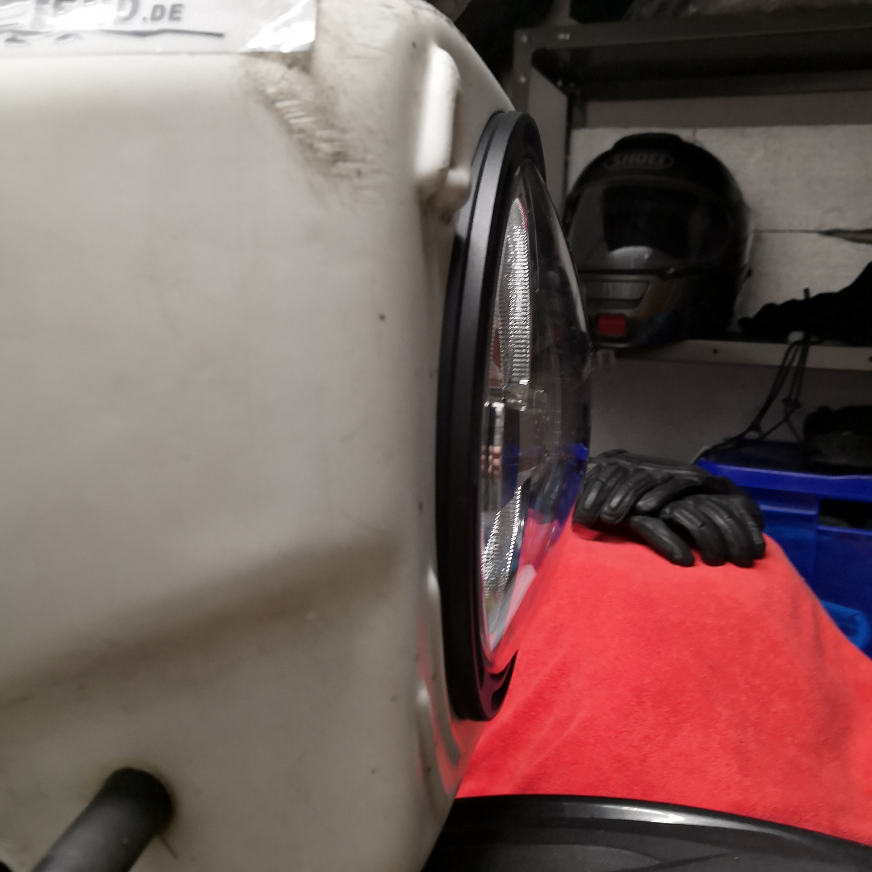

So heute mal mit Klebeband "angeheftet" um ein Bild zu bekommen.
Demnächst mal anschließen und dann ein Halter konstruiere.

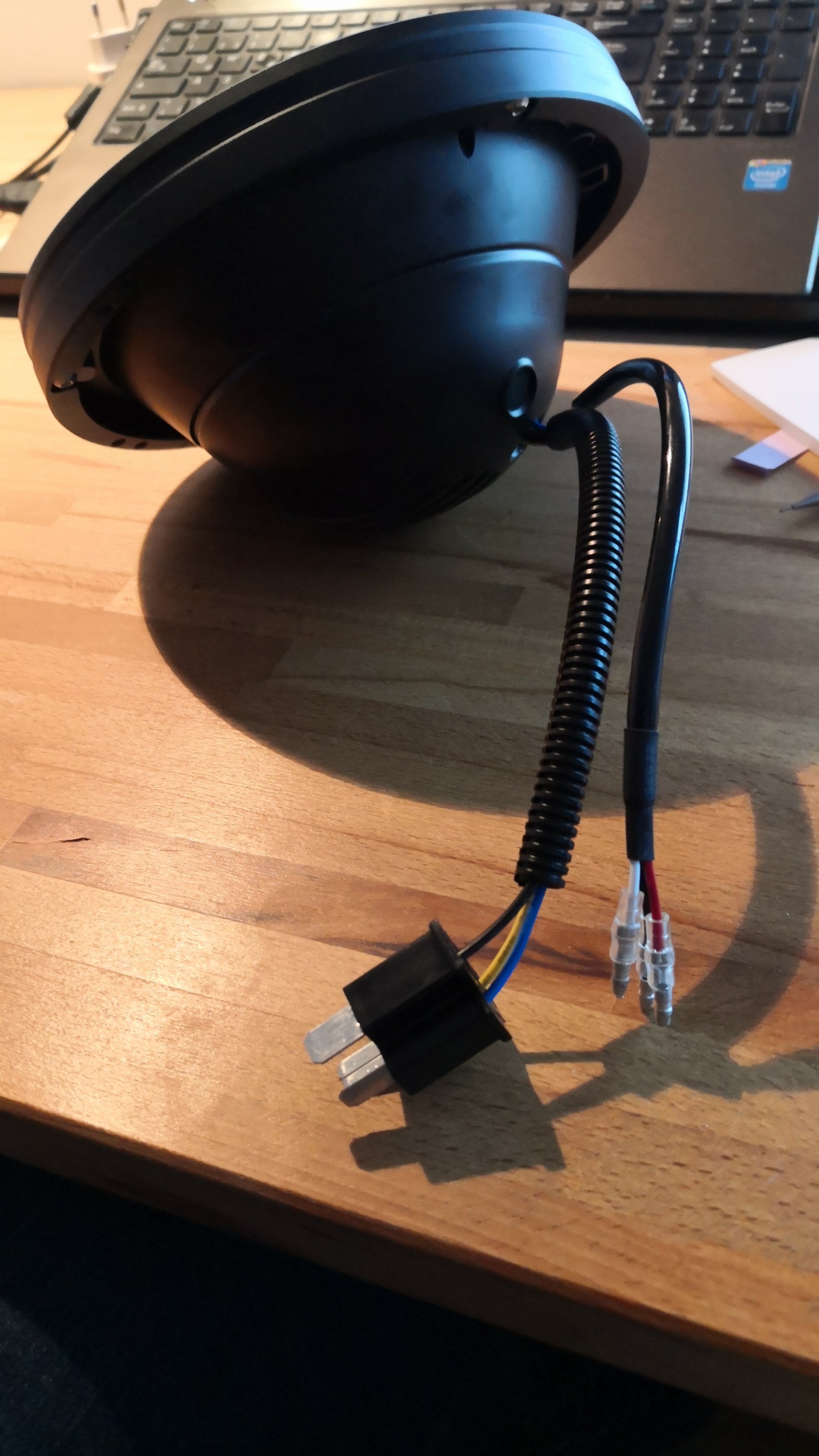

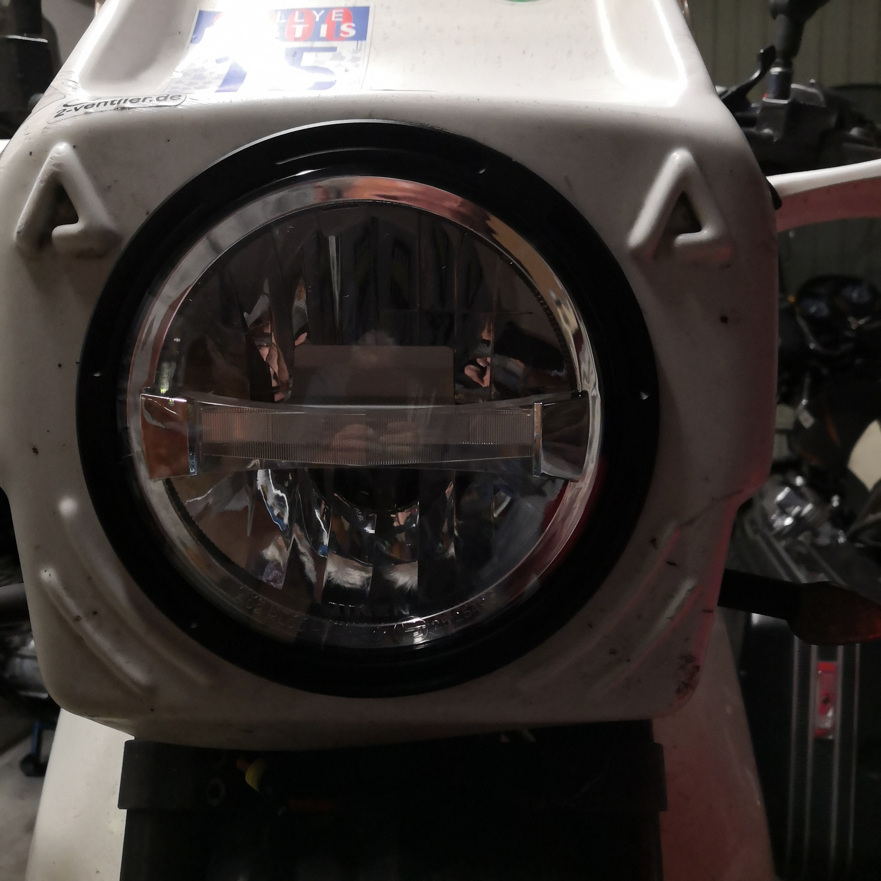

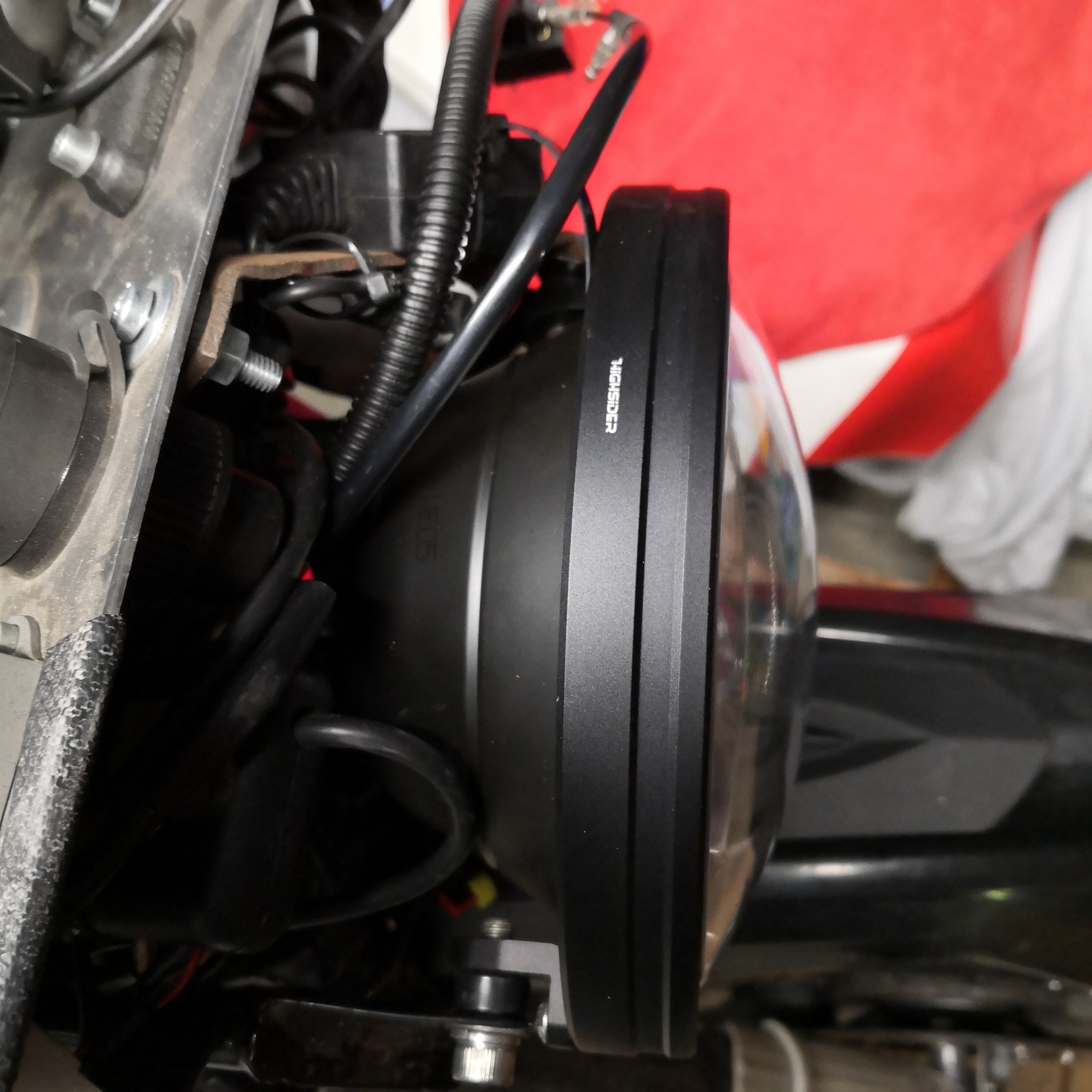

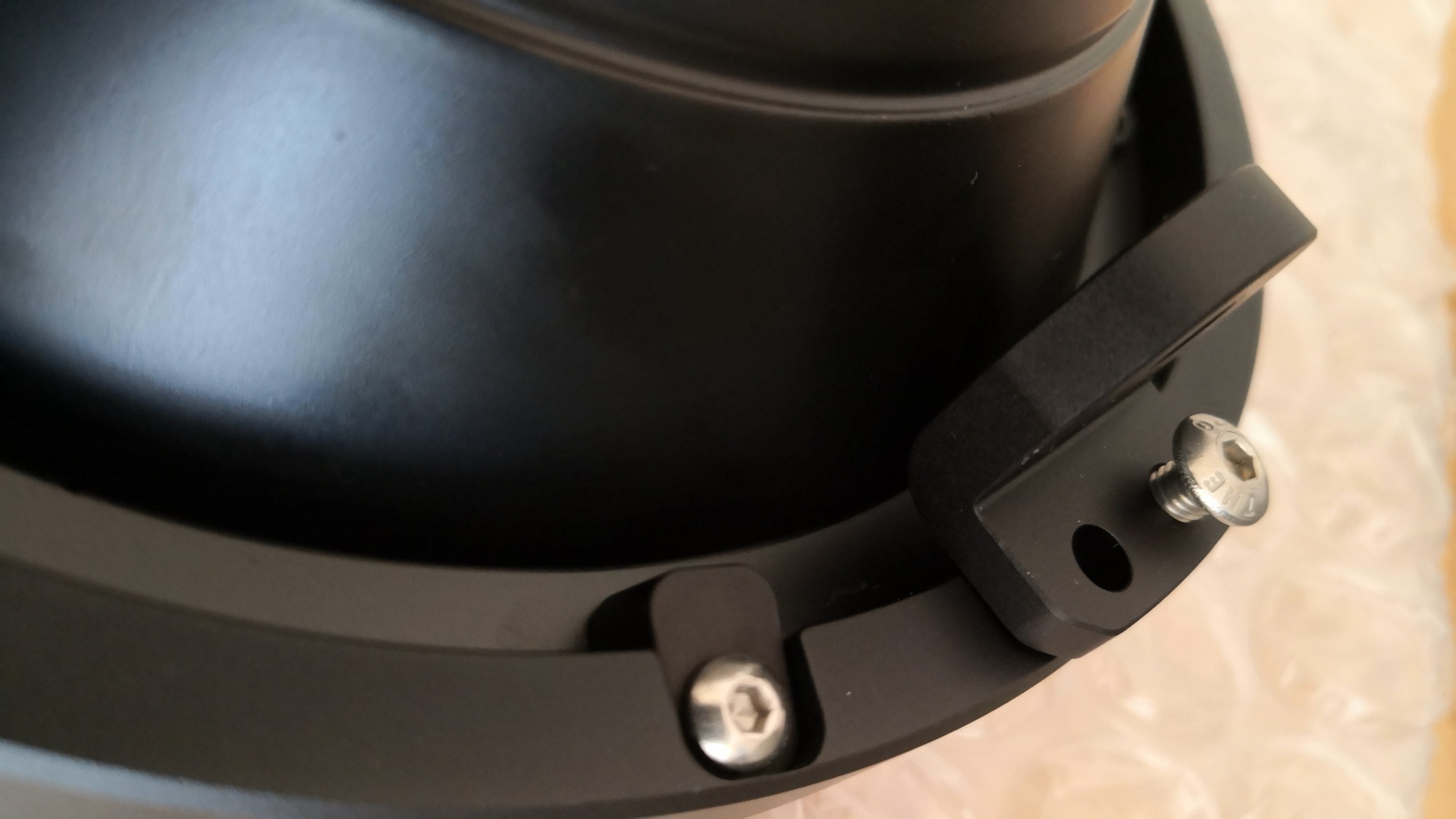

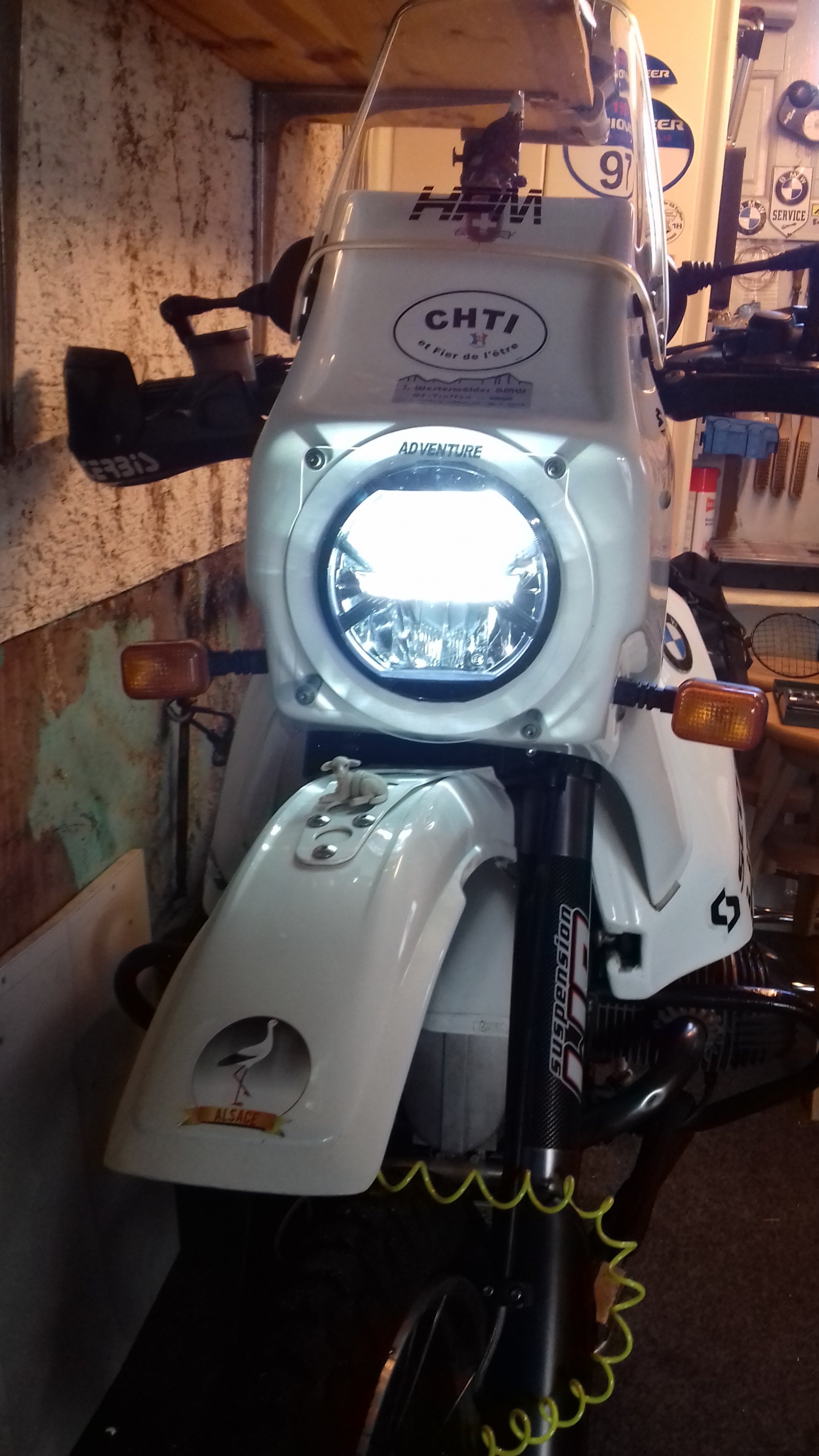

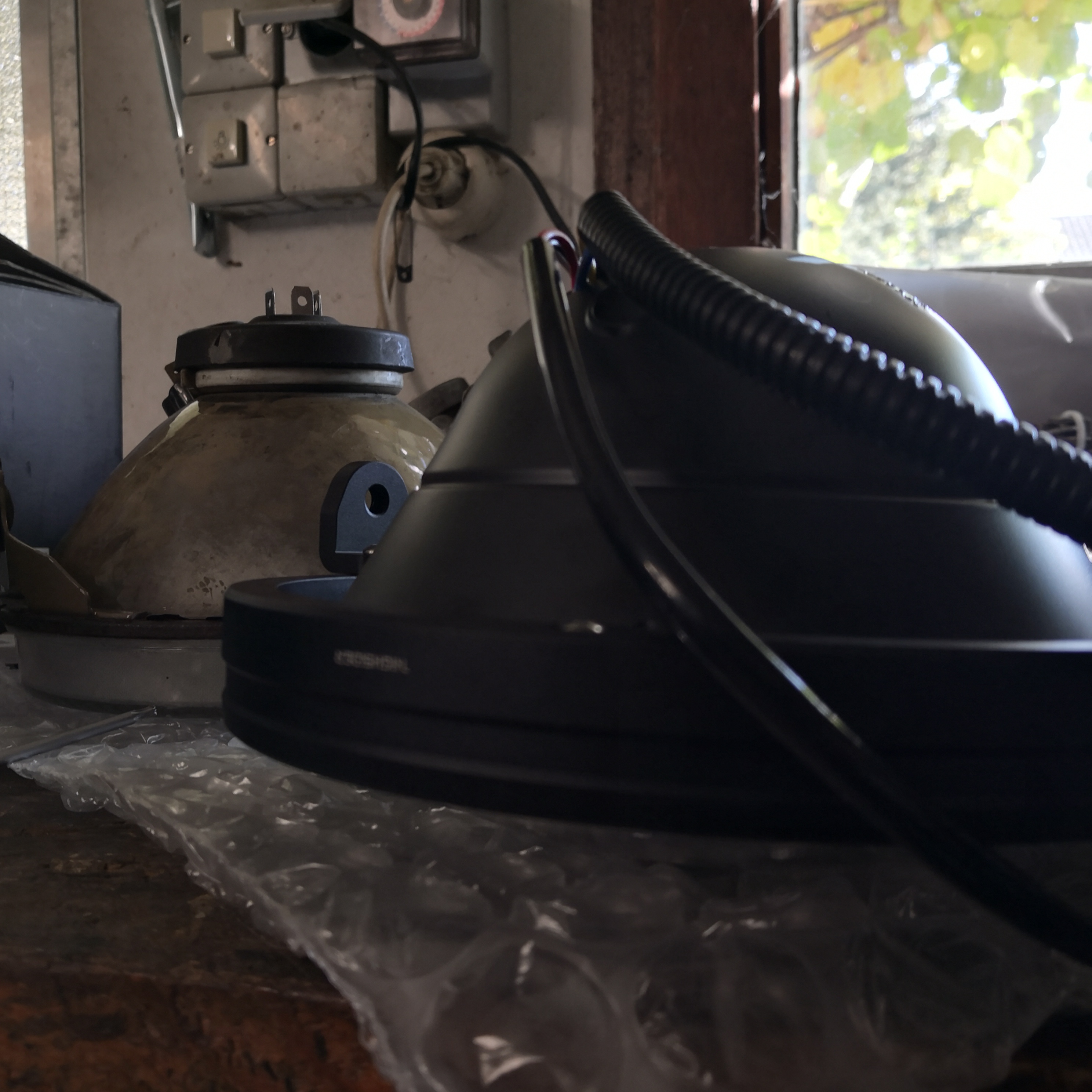

Hab jetzt meinen LED-Scheinwerfer endlich bekommen. Die Lieferzeiten sind aktuell wirkl ich speziell. Aber wie sagt man so schön ... Gute Ding braucht Weile.
Der Scheinwerfer mit dem Zubehör sieht gut aus und macht neugierig auf die Montage
Bauhöhe unterscheidet sich nicht vom H4 Einsatz. Der beanspruchte Platz in der Maske ist annährend gleich.
Die Vormontage verlief bis jetzt auch sehr vielversprechend.
Noch ein bisschen Feintuning an der Maskenöffnung in der oberen Ecke, damit der Scheinwerfer nicht an der Maske scheuert und dann den Anschluss vom TFL in Ruhe studieren. Stecker für Abblend- und Fernlicht kann unverändert übernommen werden.
Bin jetzt schon gespannt, wie es dann mit dem Licht ist.

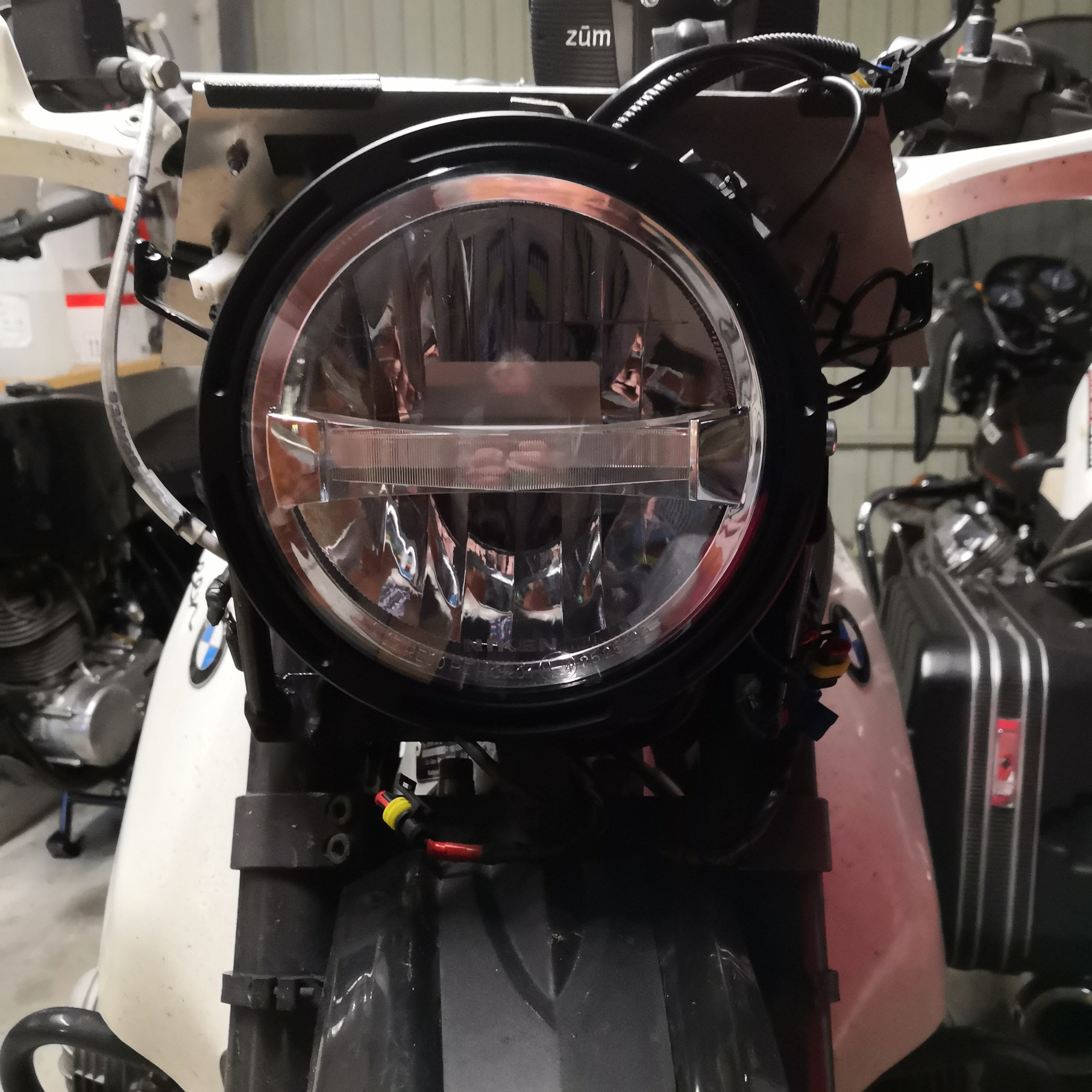

Das Tagfahrlicht bei dem Highsider ist echt hell. Ich hab das Gefühl, ein grosses Sicherheitsplus bekommen zu haben.
Das Abblendlicht ist eine deutliche Verbesserung. Die Kontraste Hell-Dunkel finde ich gar nnicht so störend. Das hatte ich schlimmer befürchtet.
Heute die Voltanzeige auf dem IMO verfolgt ... zeigt 13,4 bis 13,5 V bei eingeschaltetem Abblendlicht.
Selbst mit den eingeschalteten Heizgriffen in der Start-Phase geht die Anzeige nur auf 13,1 runter.
Der Umbau auf LED lohnt sich m.E. auf jeden Fall.
