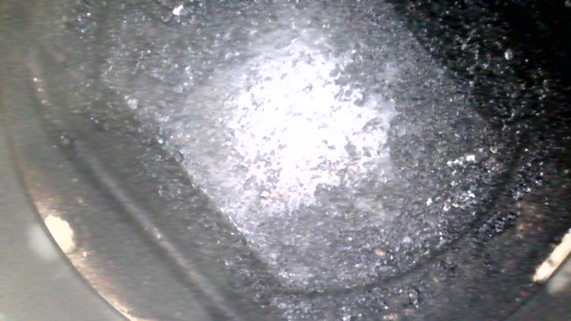

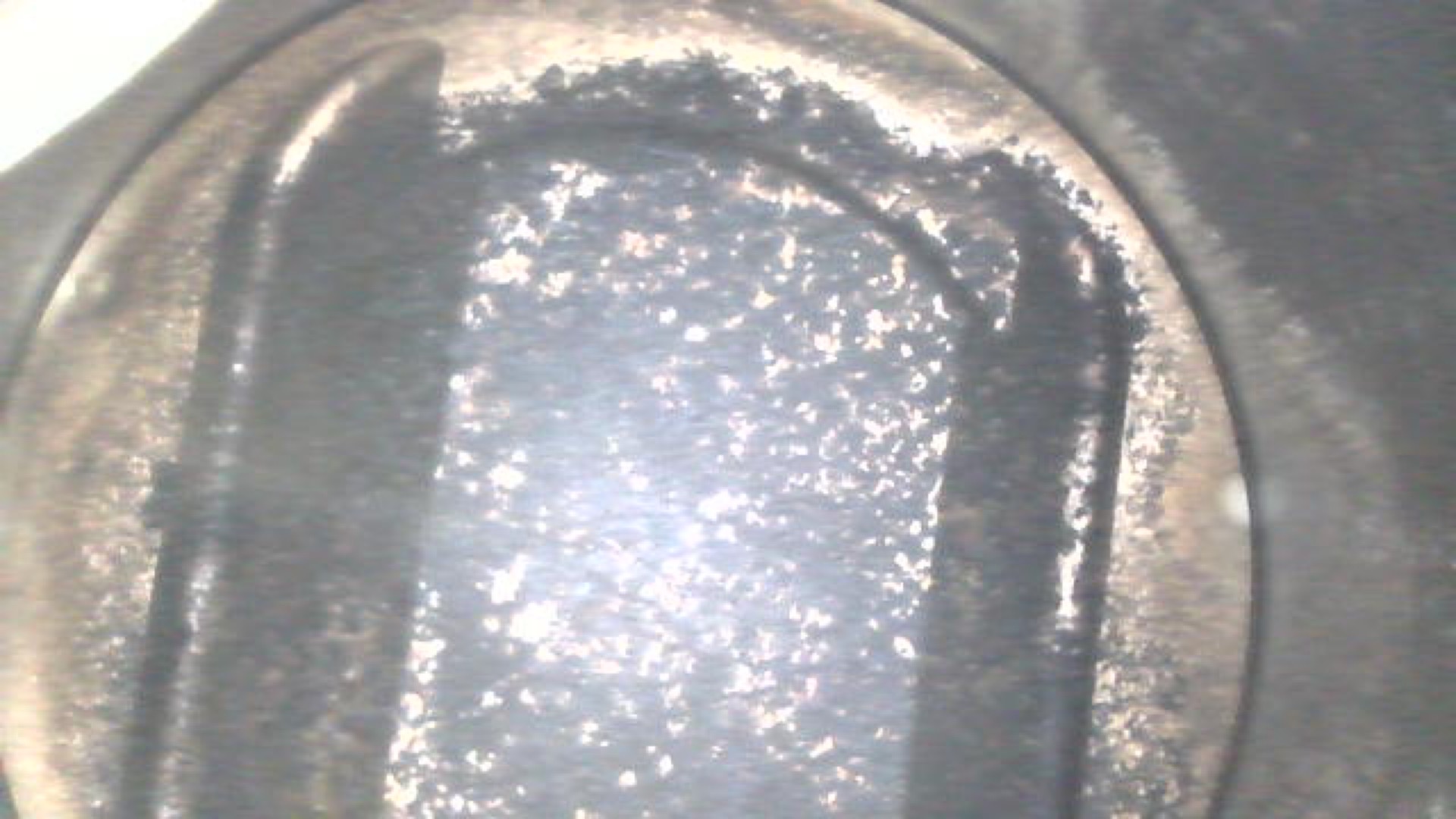

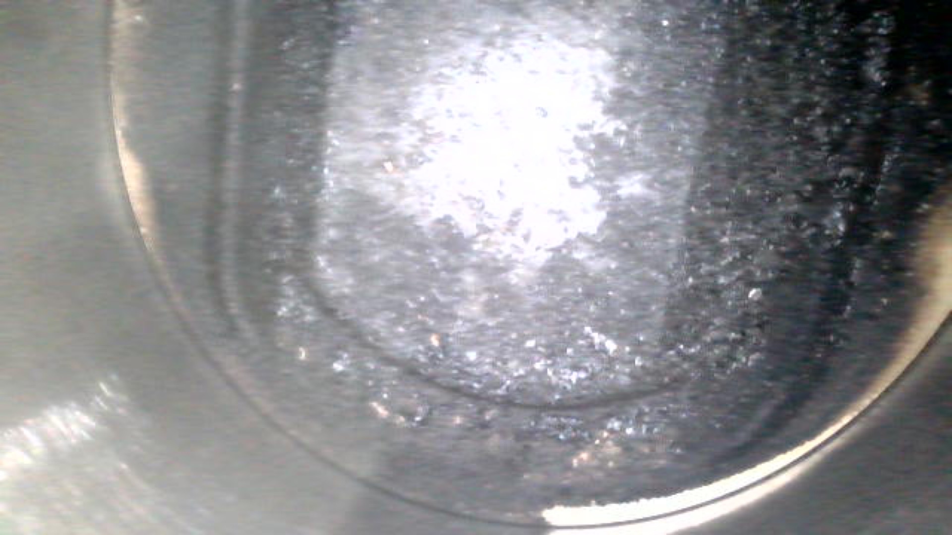

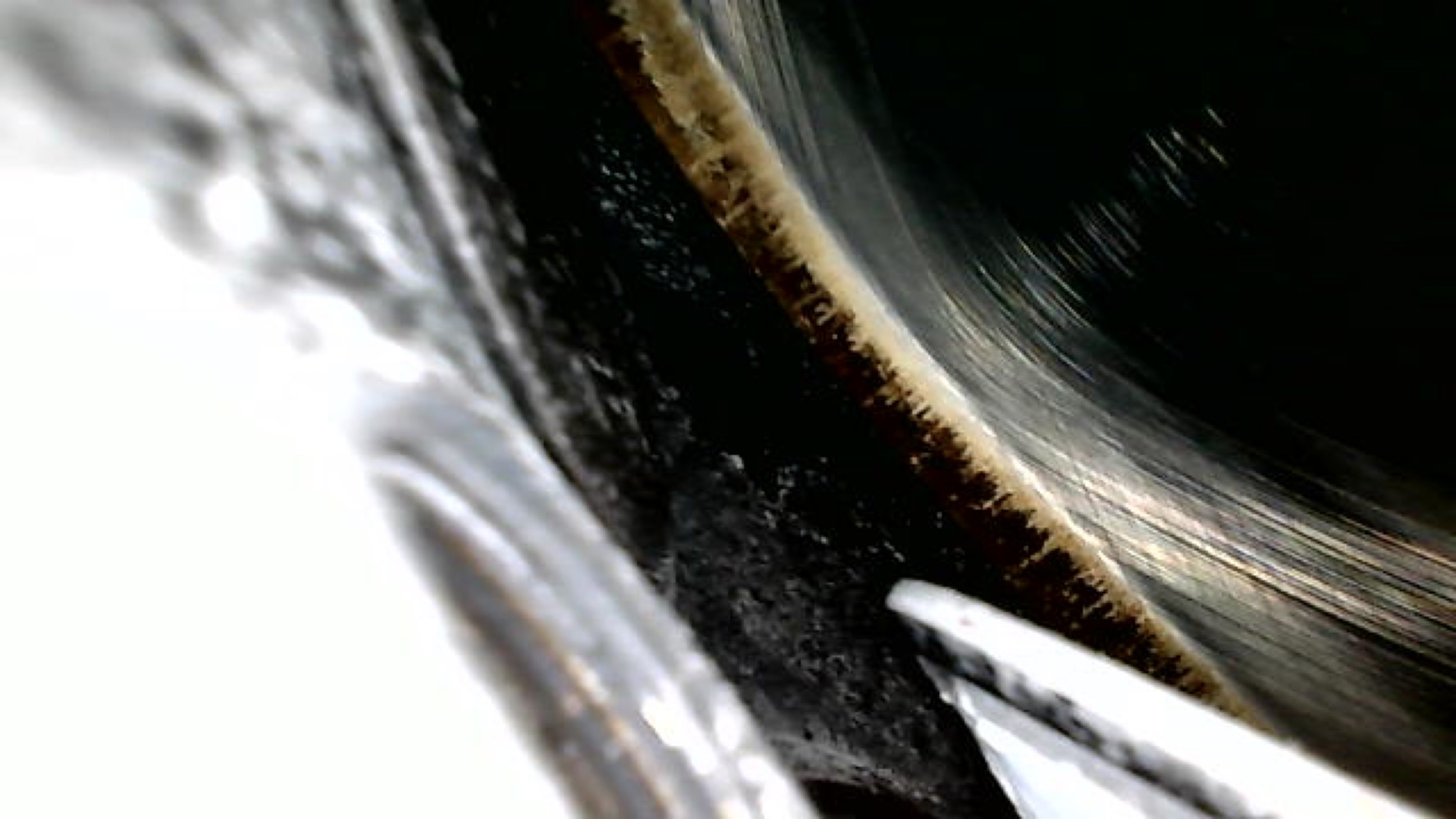

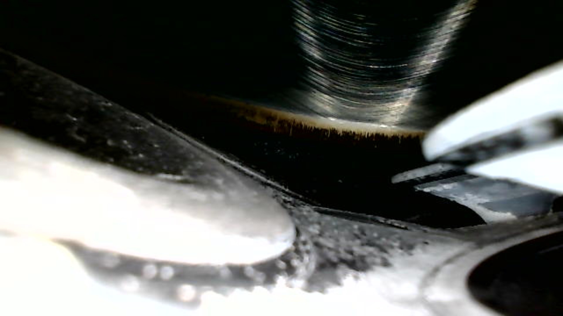

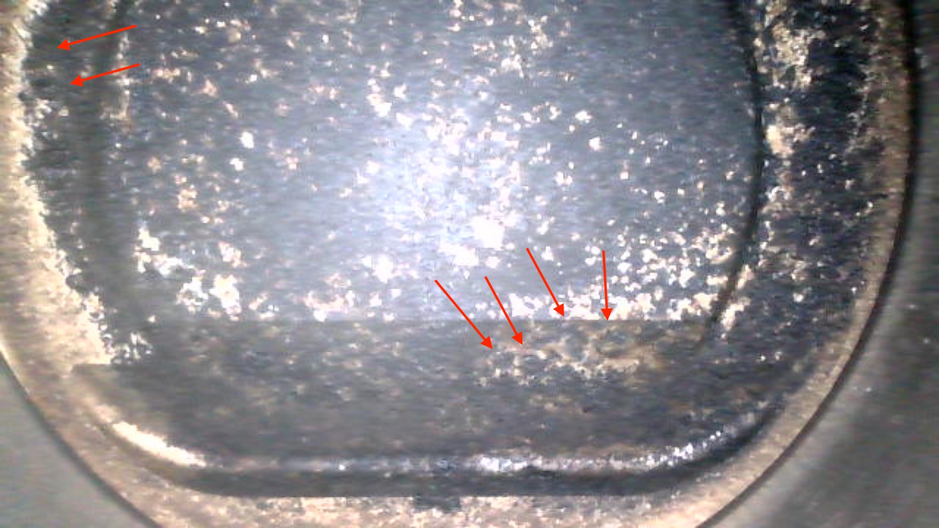

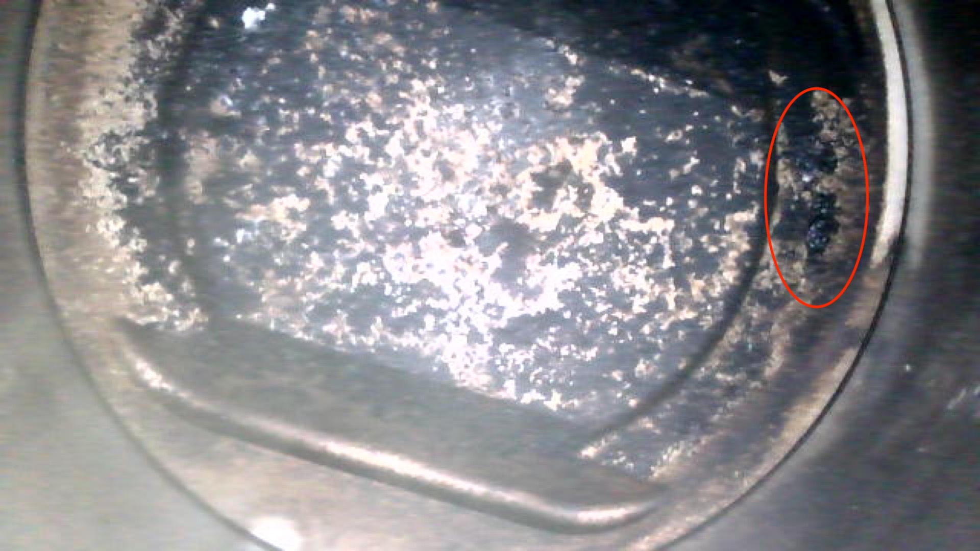

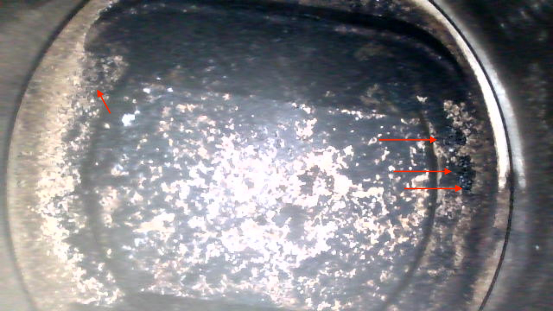

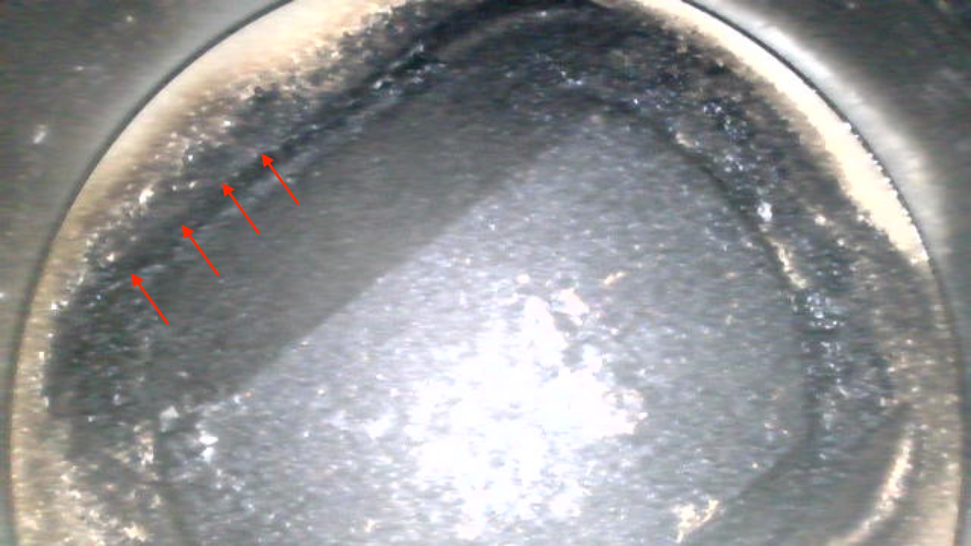

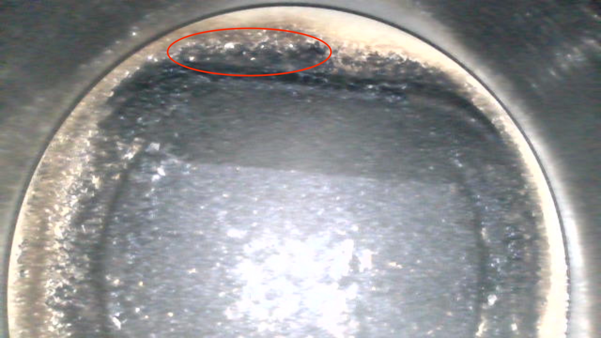

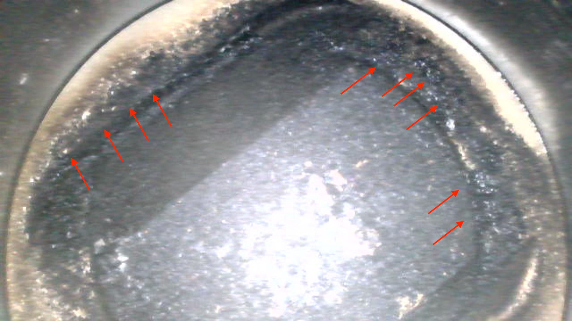

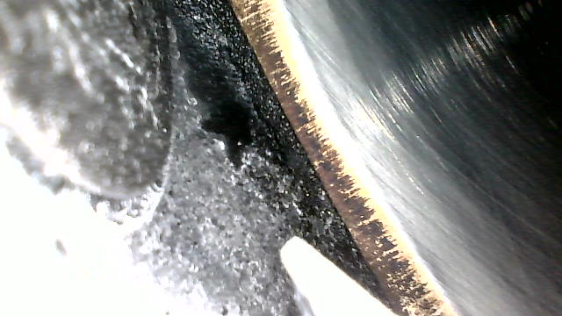

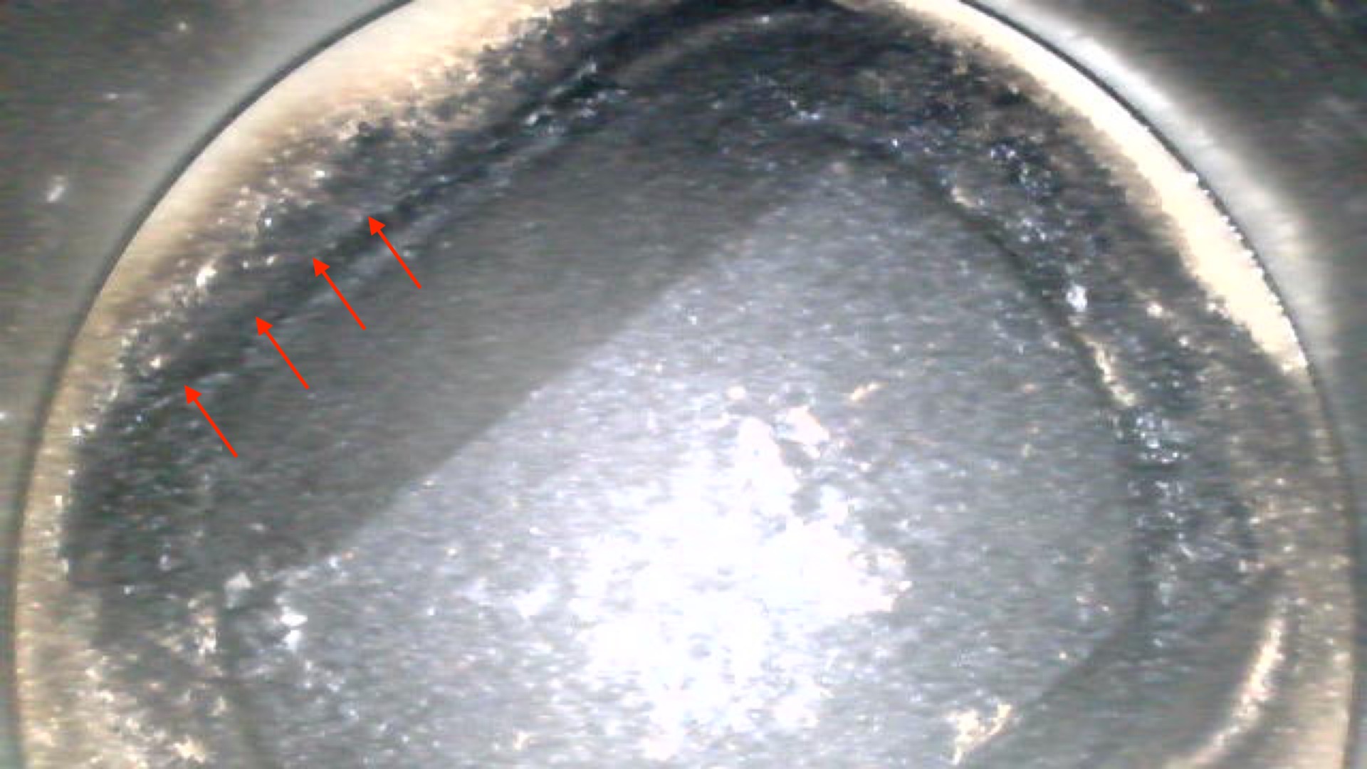

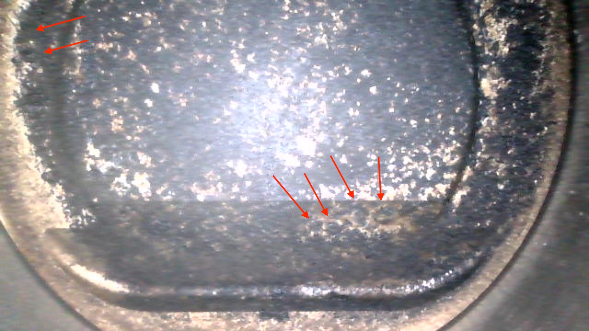

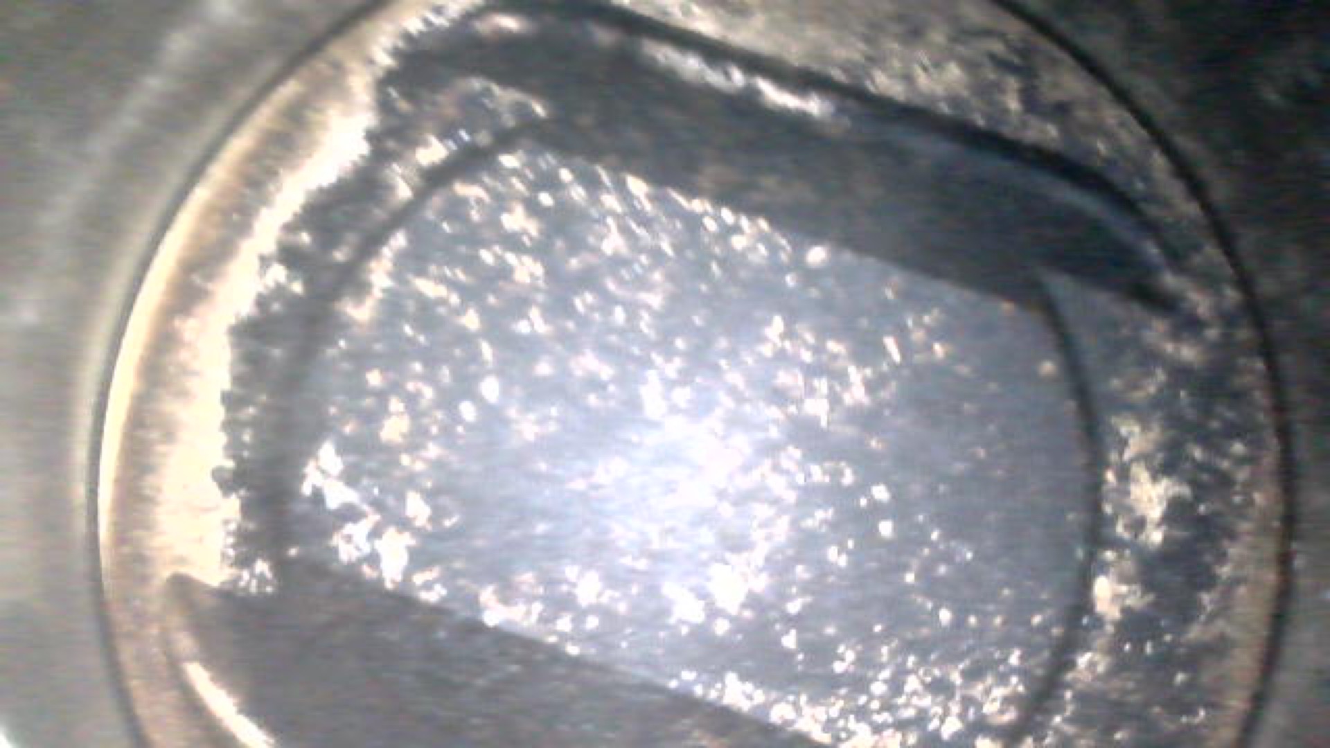

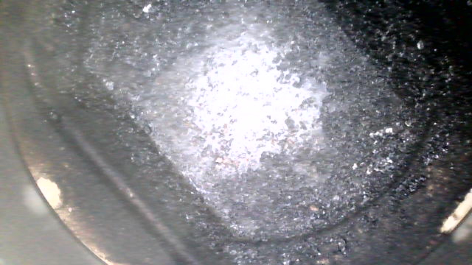

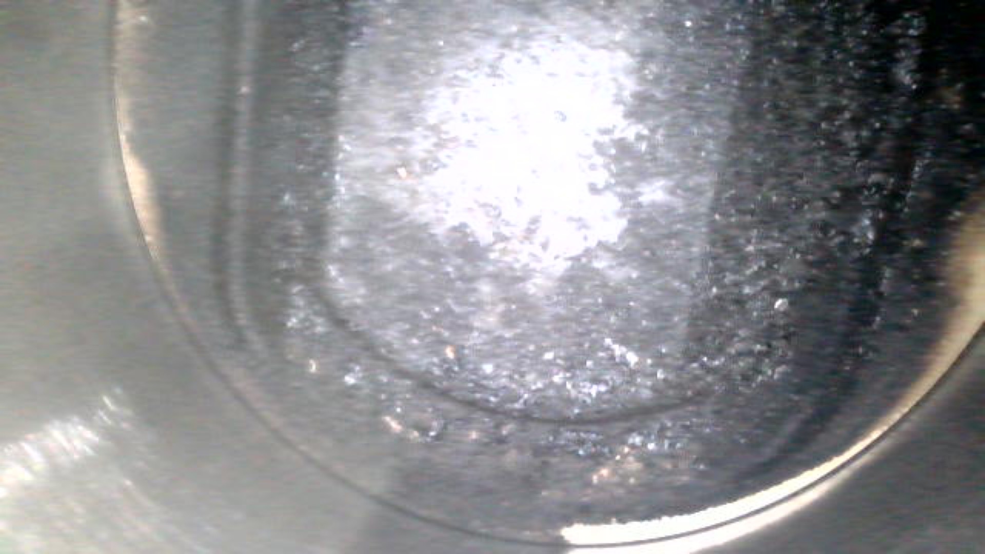

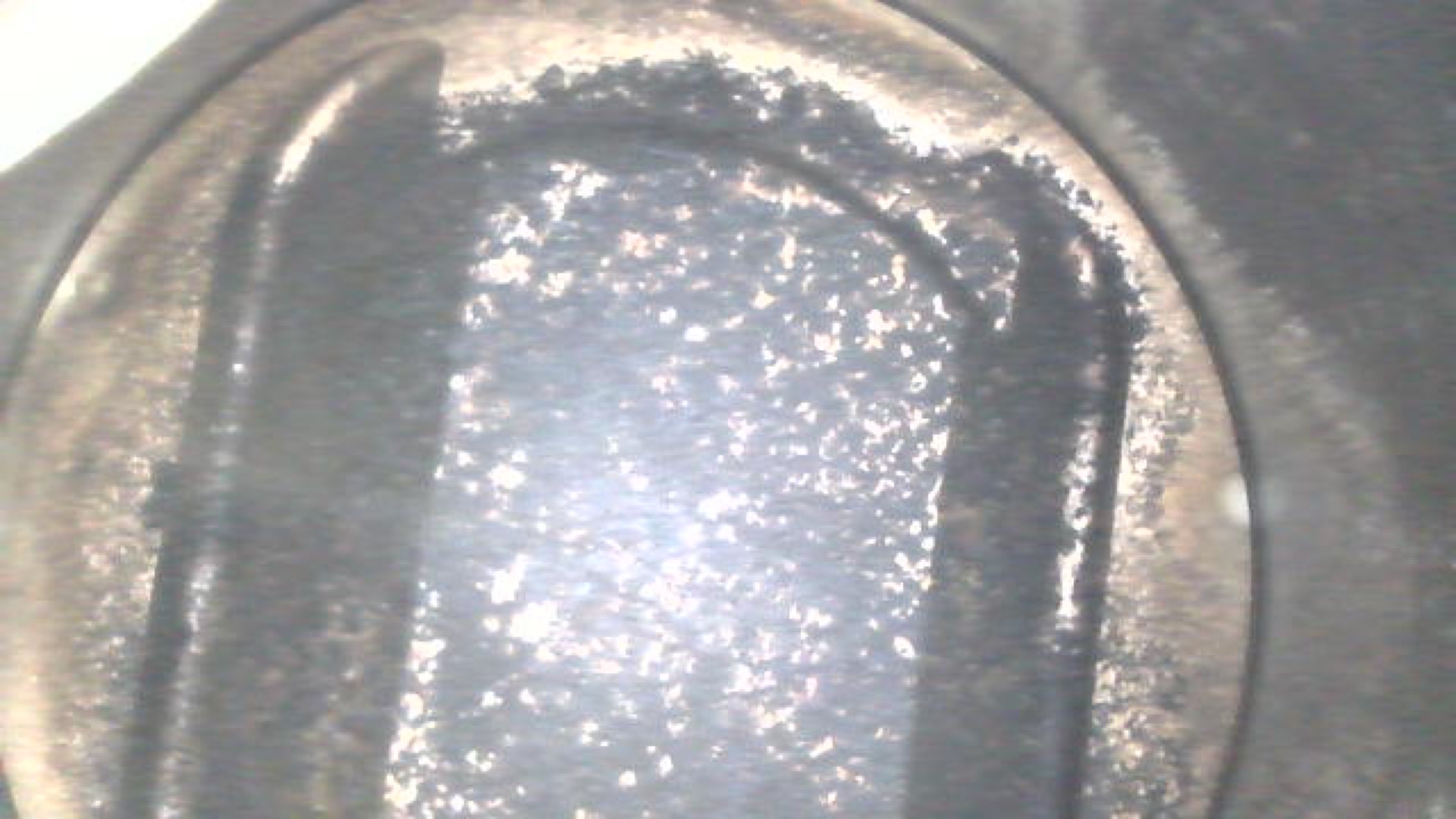

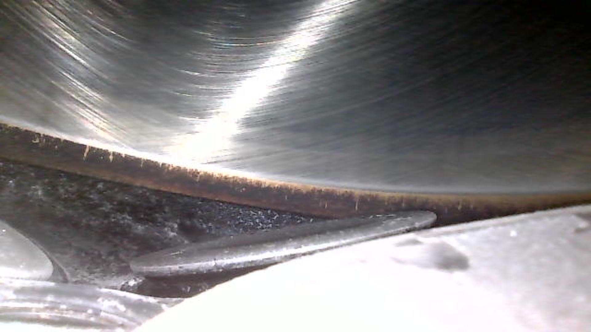

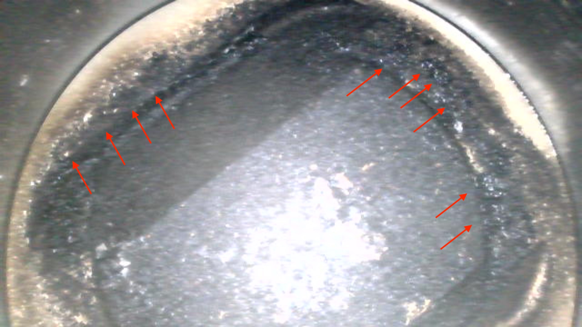

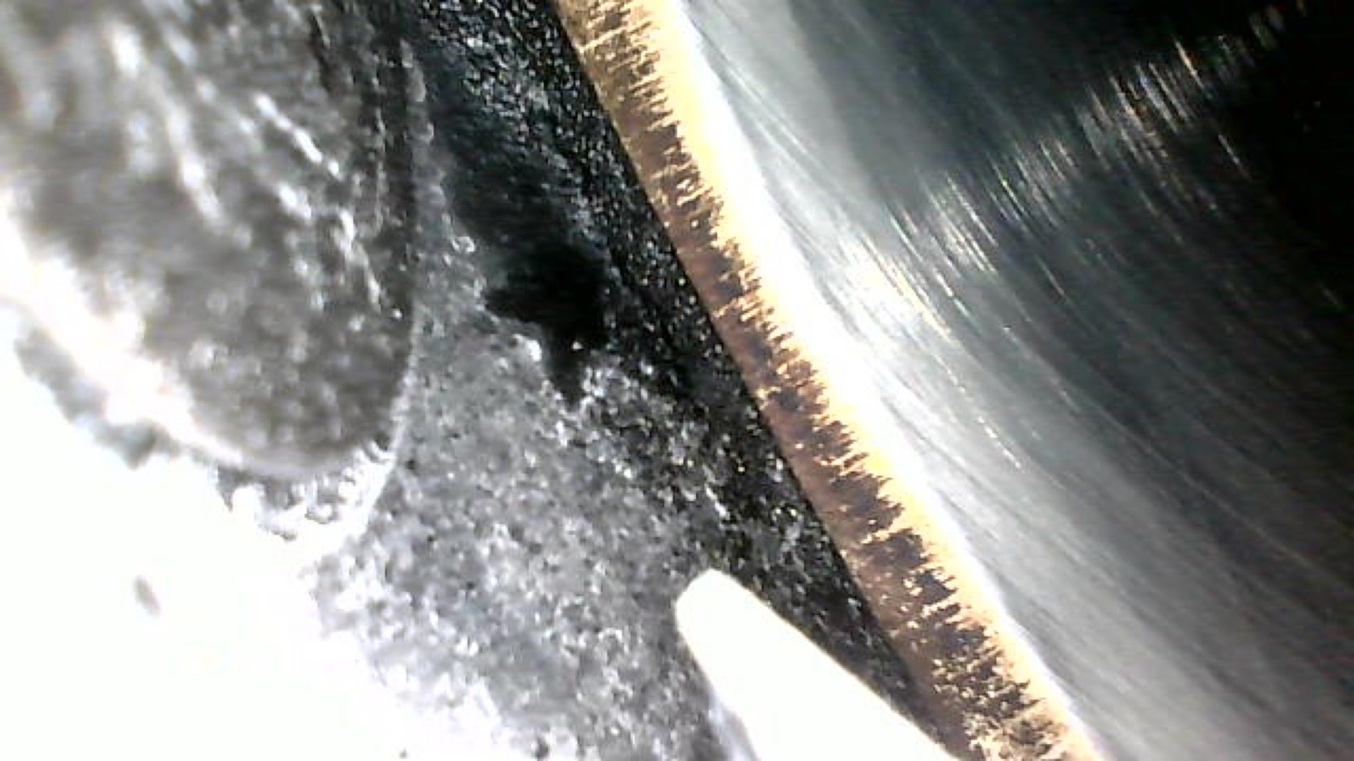

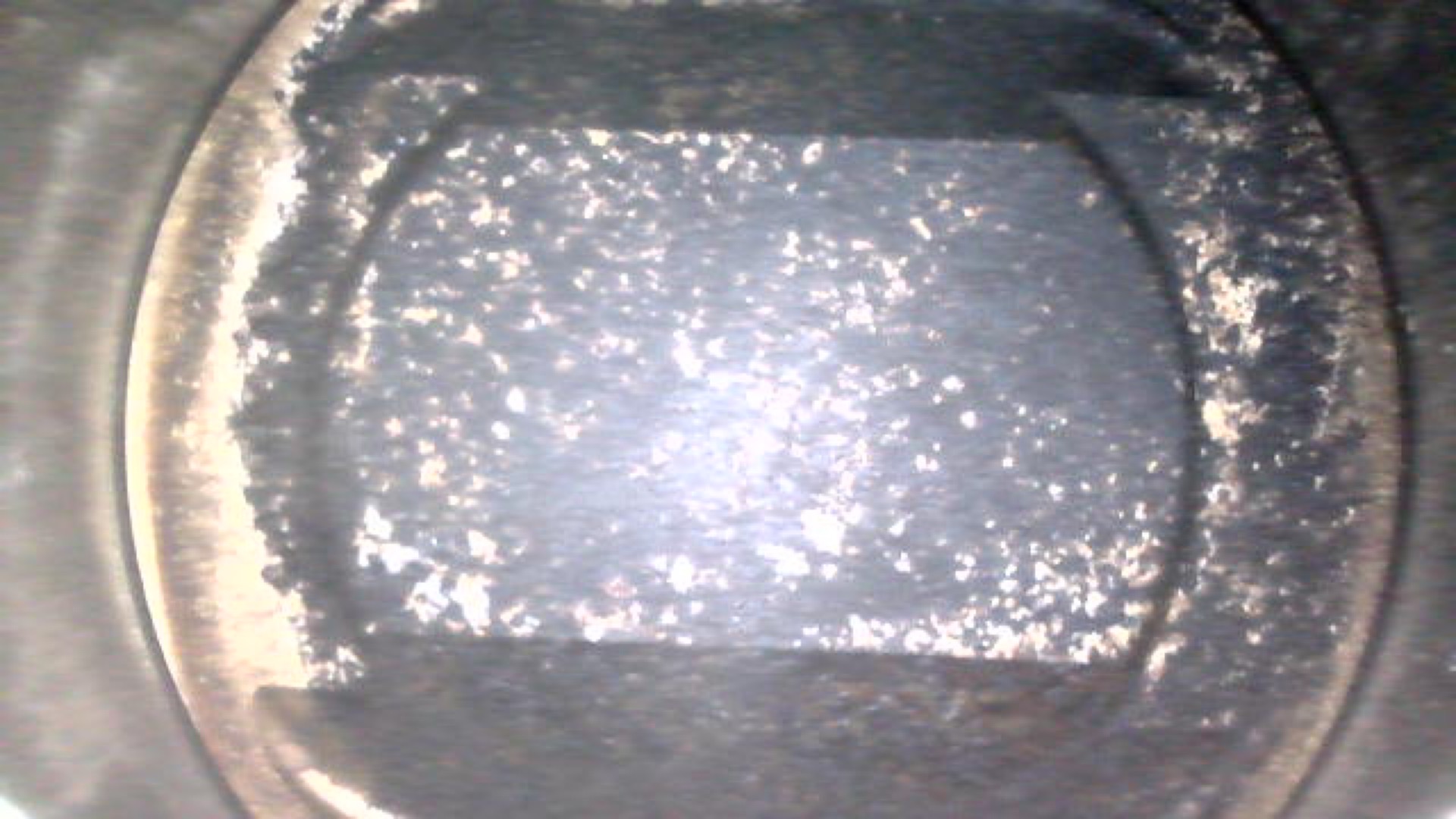

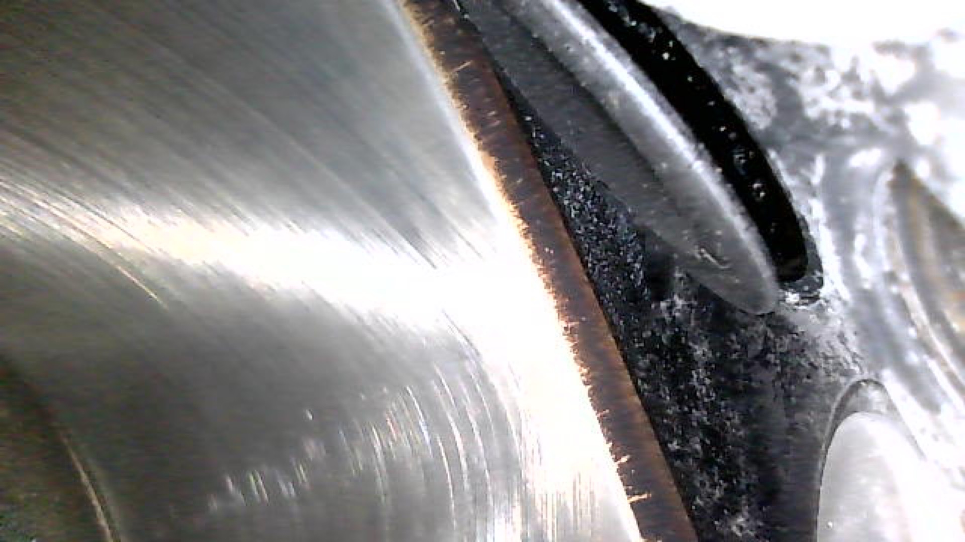

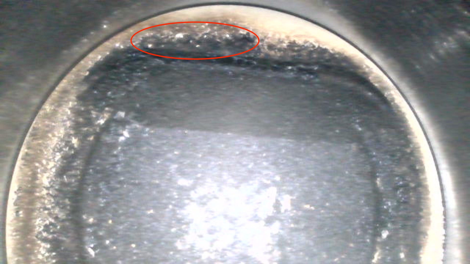

Ich hatte ja mal vor einiger Zeit Bilder von den Kolben gemacht. Vor dem "Ausbrennen" auf der Autobahn mit fast immer über 5000 rpm und danach.
Mir sind diese runden Löcher/Krater damals ausgefallen. Hat aber niemand etwas dazu gesagt. Durch Doktor Google geht das aber Richtung Klopfschäden. Aber eben nur Dr. Google. Ich kenne mich damit leider nicht aus.
Kann mal jemand die Bilder beurteilen ? Ich habe mal die Stellen markiert, die ich erkennen konnte.
Danke
Zuerst kommen die vor dem ausbrennen.
FF-GS
25.08.2021
6.755
Das ist reichlich Öhlkohle, sowohl vor als auch nach dem ausbrennen.
Ich sehe nichts, das auf Schäden hindeutet.
Aber die Bilder sind auch mächtig schlecht aufgelöst.

Ok, das mit "reichlich" finde ich jetzt interessant. Ich habe jetzt zufällig gesehen, dass damals doch jemand geschrieben hat, dass der Grad der Verkokung normal ist....
Aber deine Aussgage deutet wiederum darauf hin, dass zu viel Öl in den Brennraum kommt ??? Oder wie kommt Verkokung zu Stande. Ich werde nachher wenn die Kerzen kommen nochmal Fotos machen. Einen Liqui Moly Brennraumreiniger habe ich jetzt seit einer halben Tankfüllung drin.

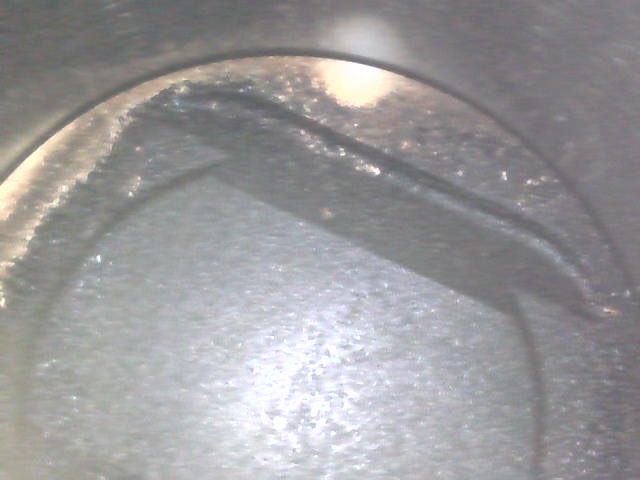

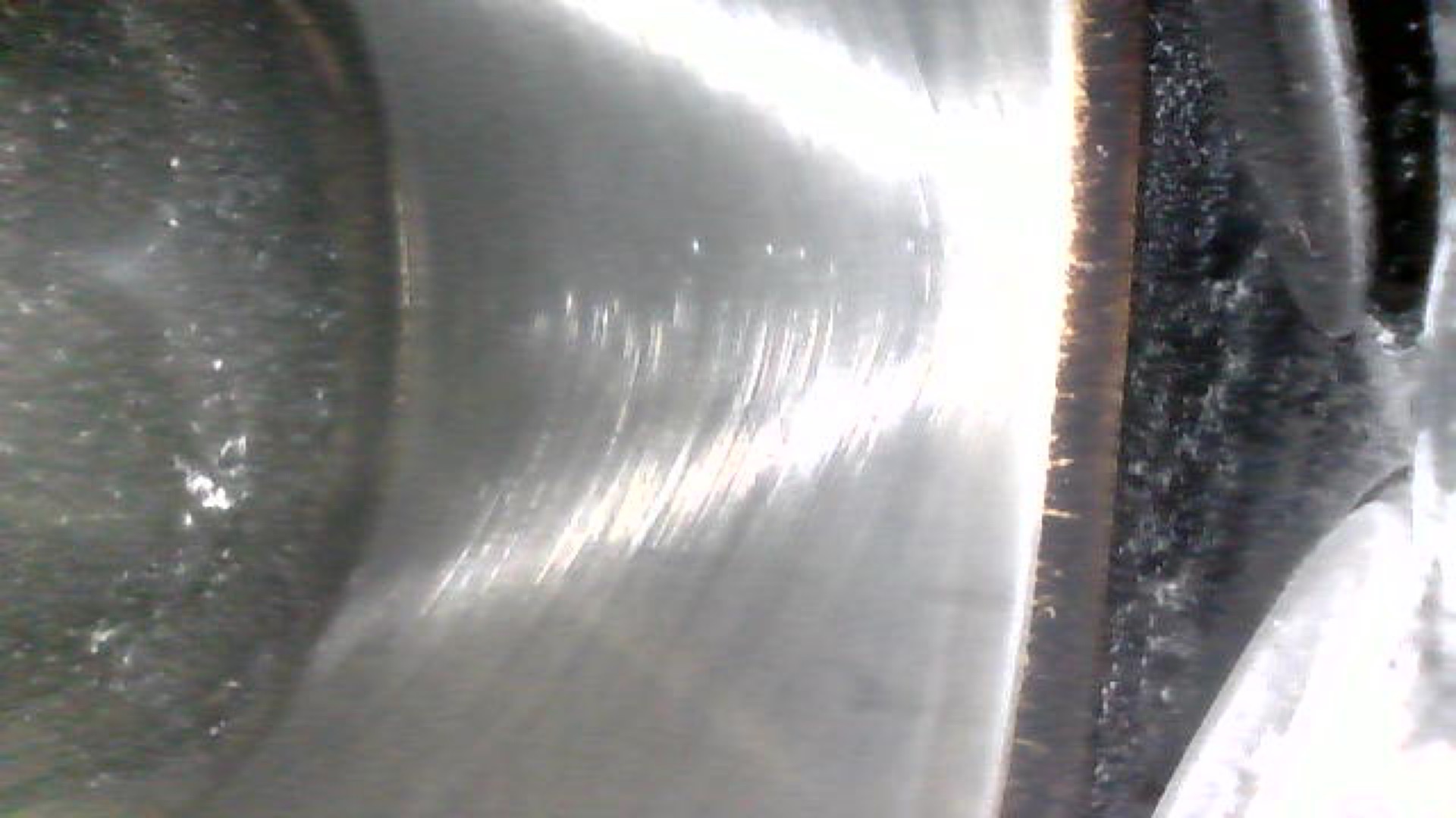

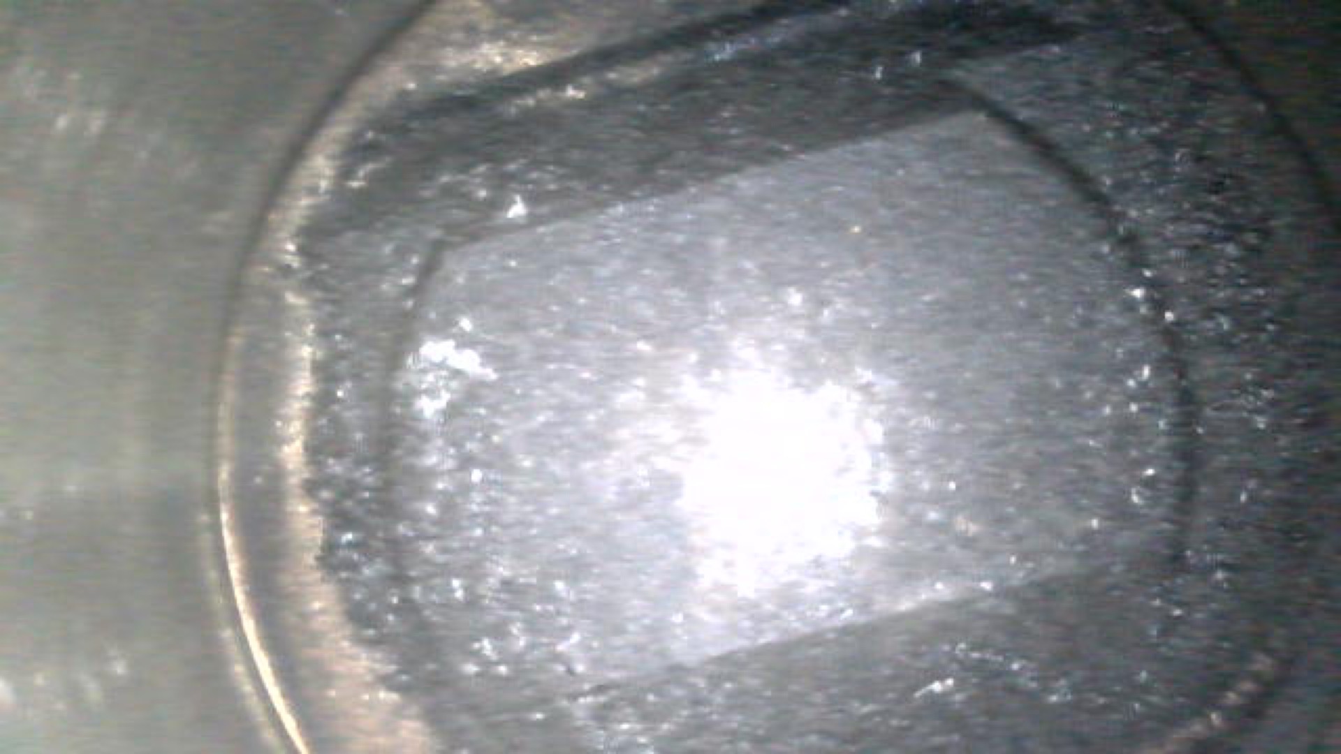

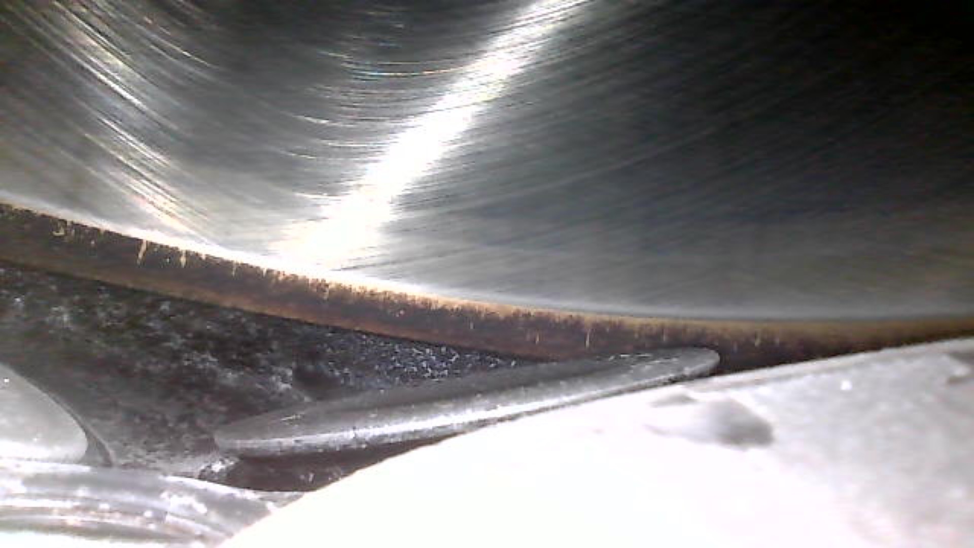

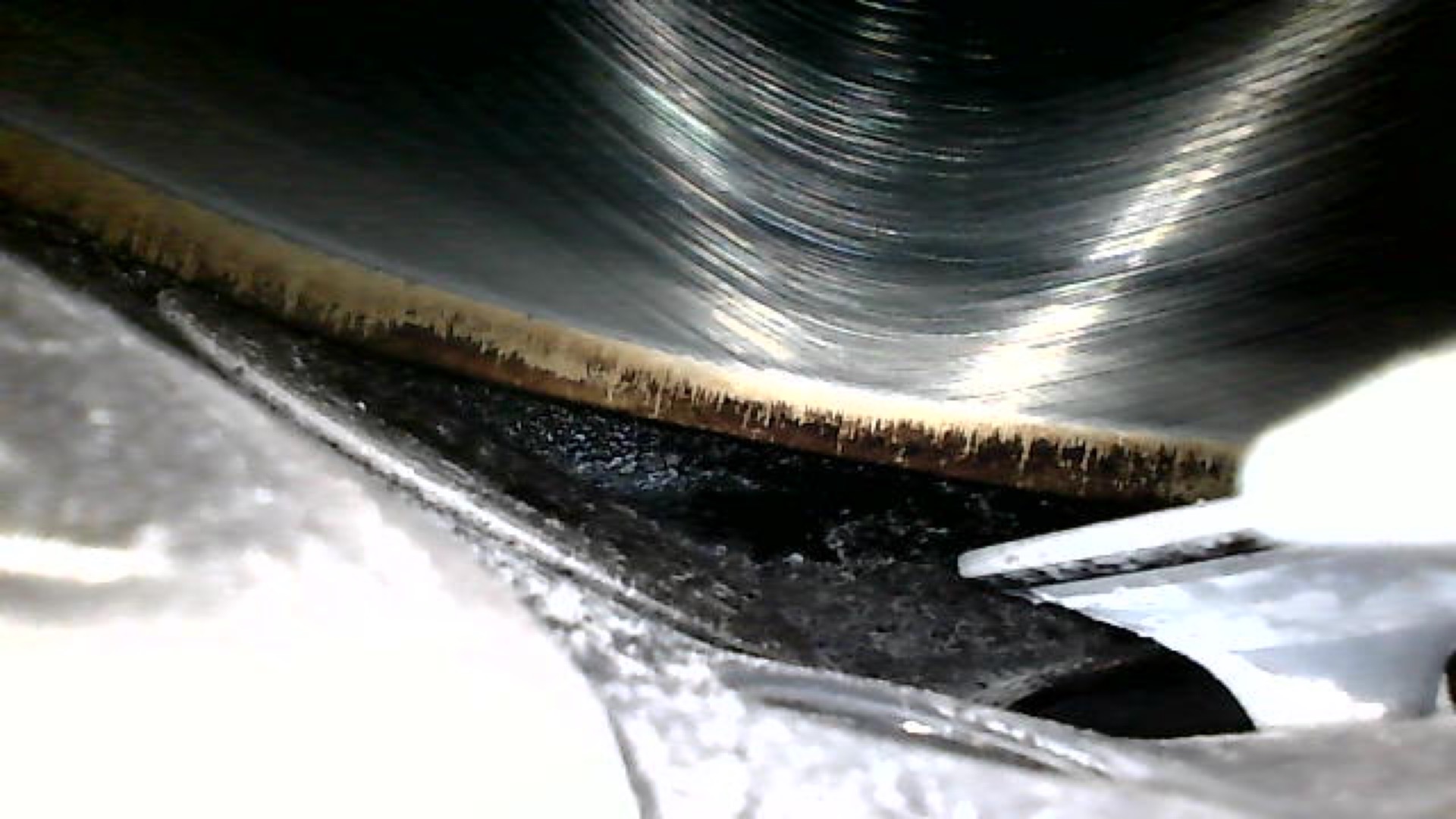

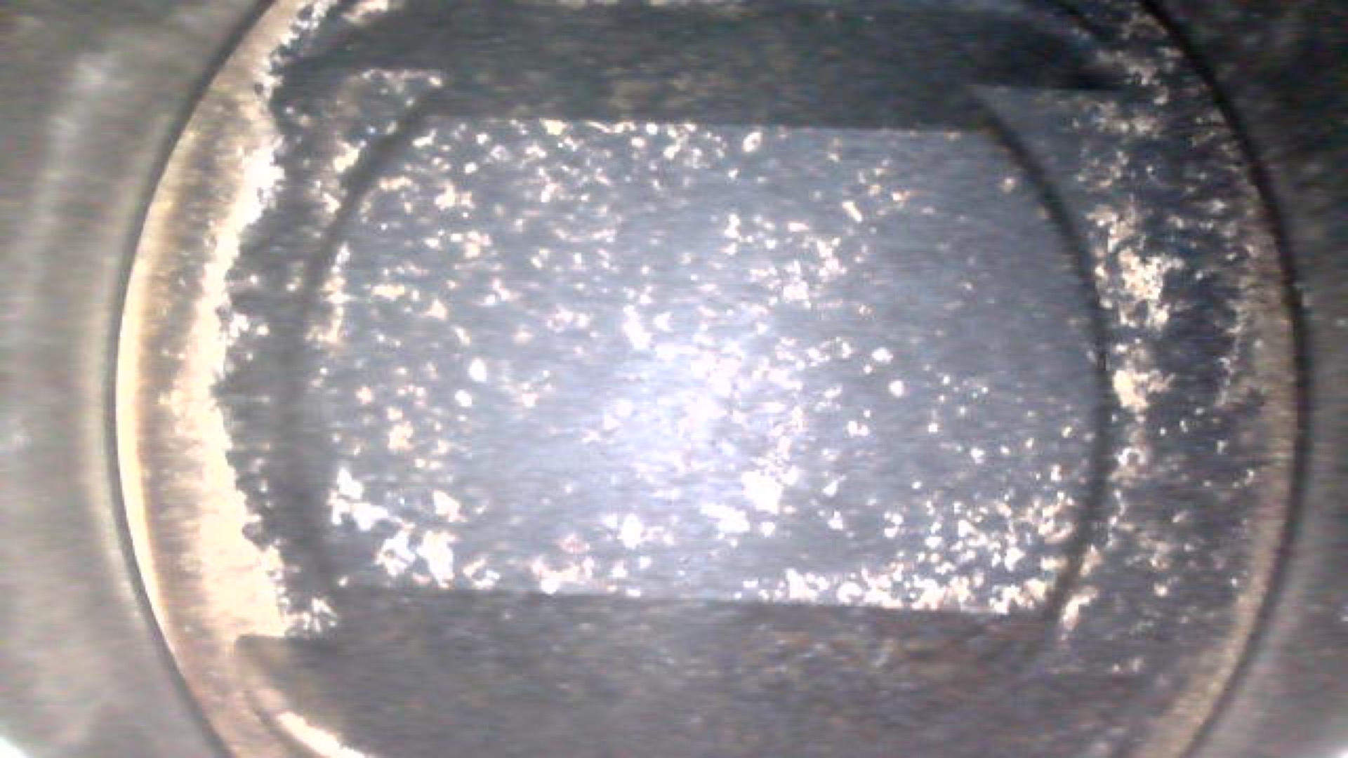

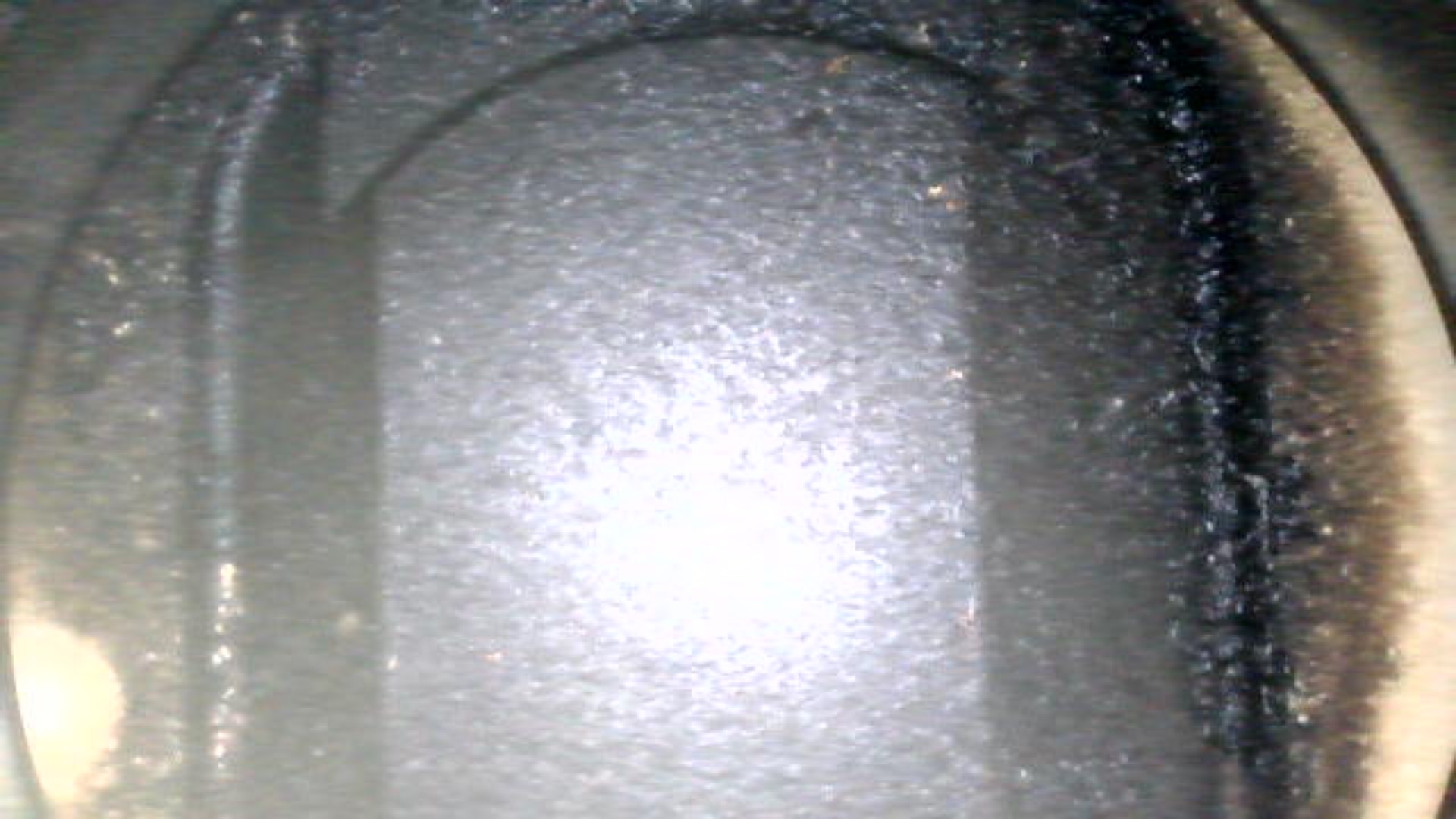

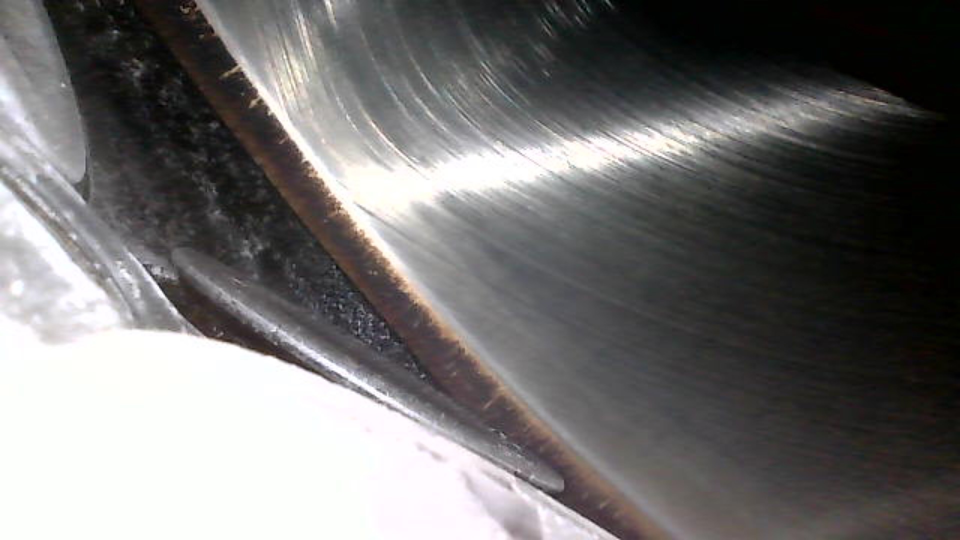

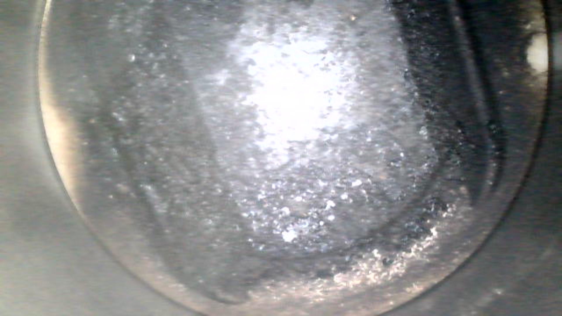

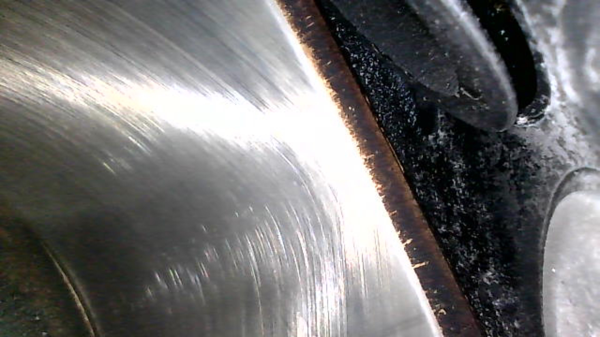

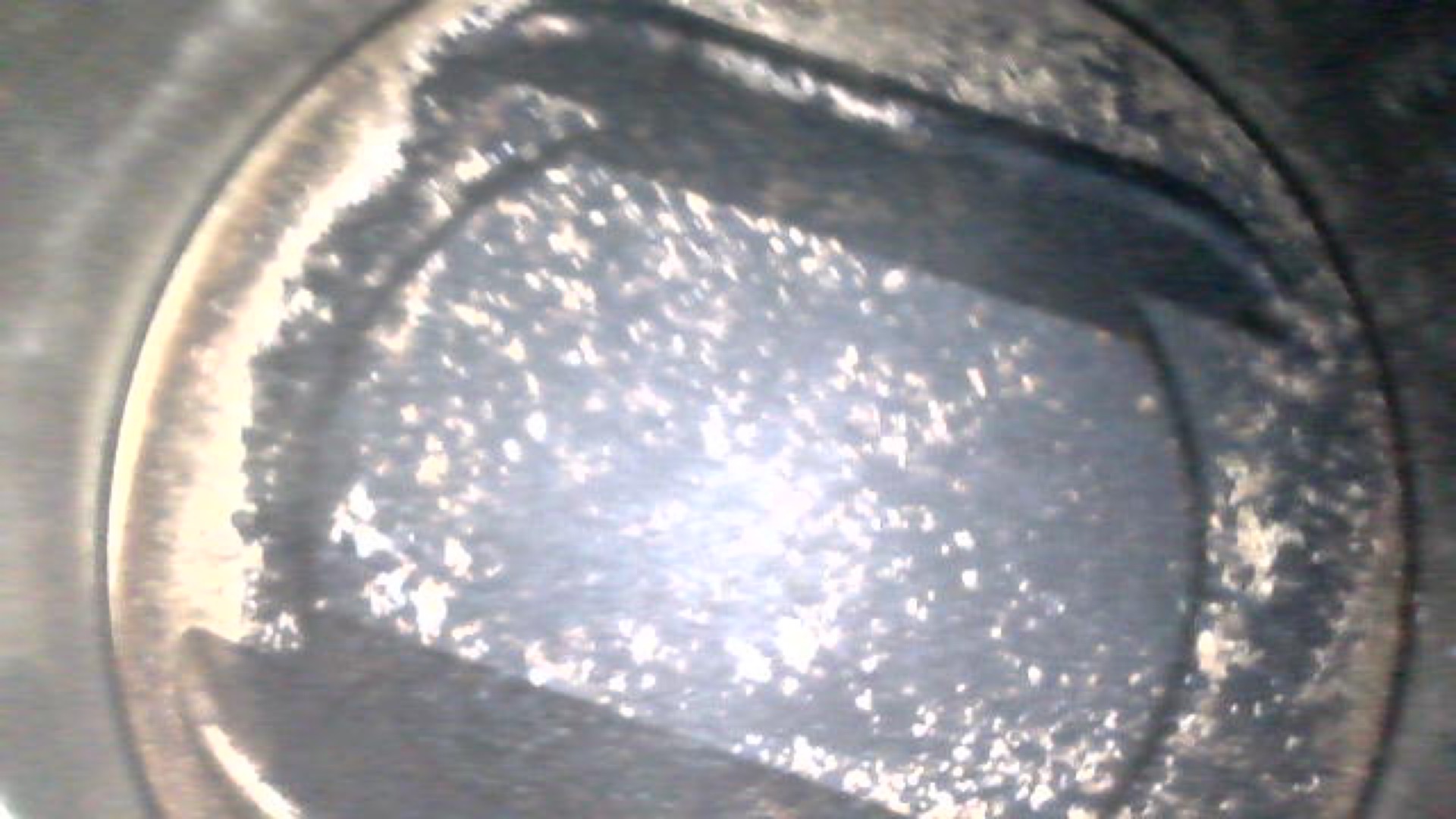

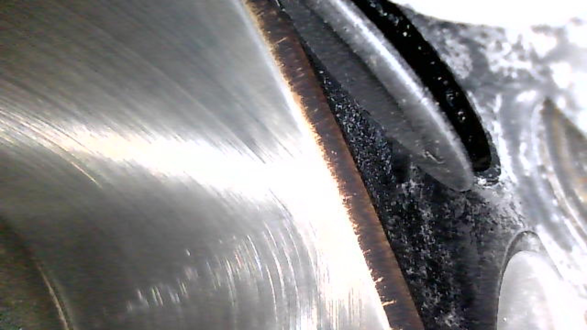

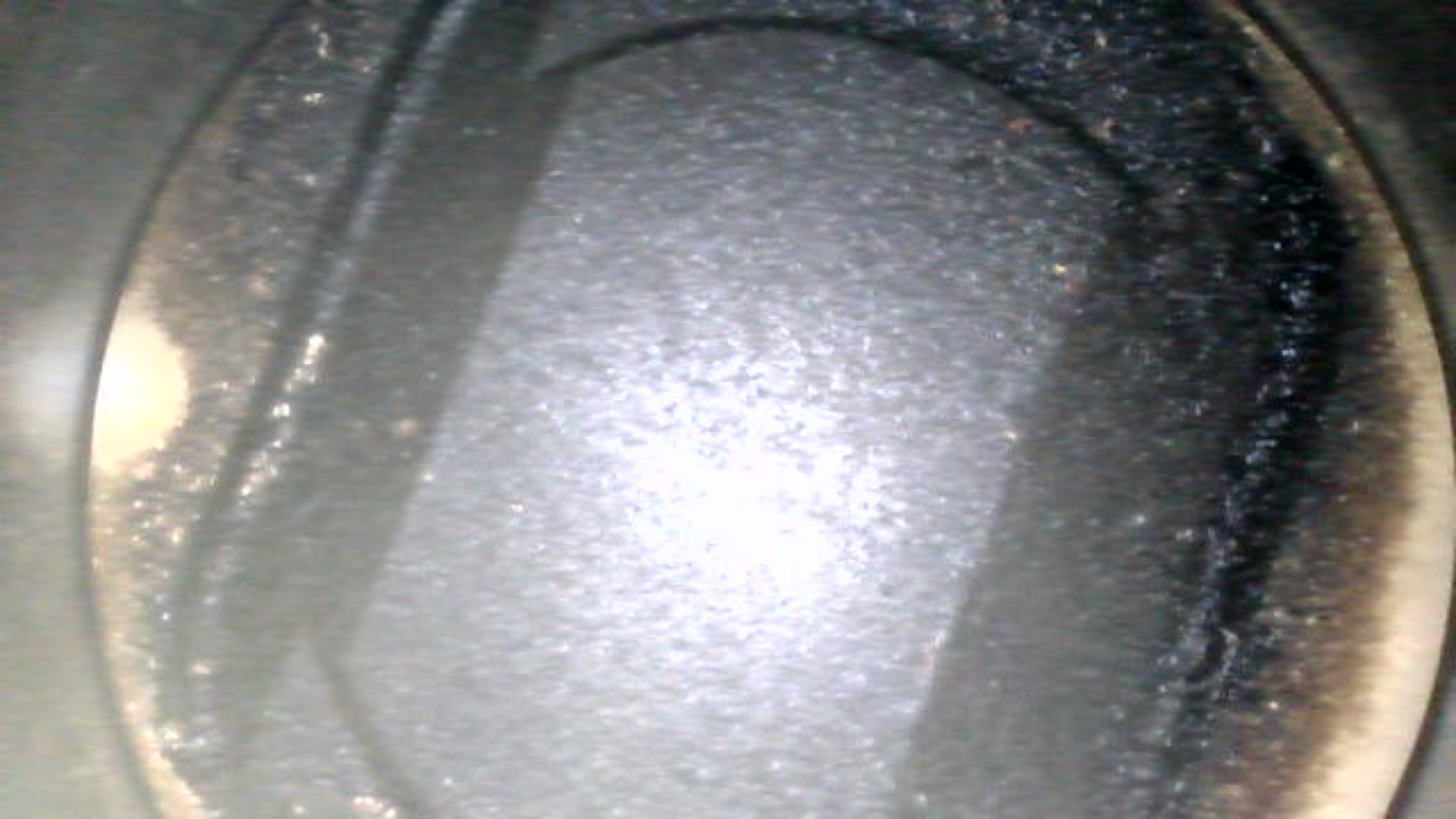

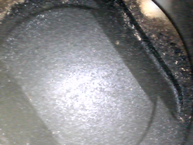

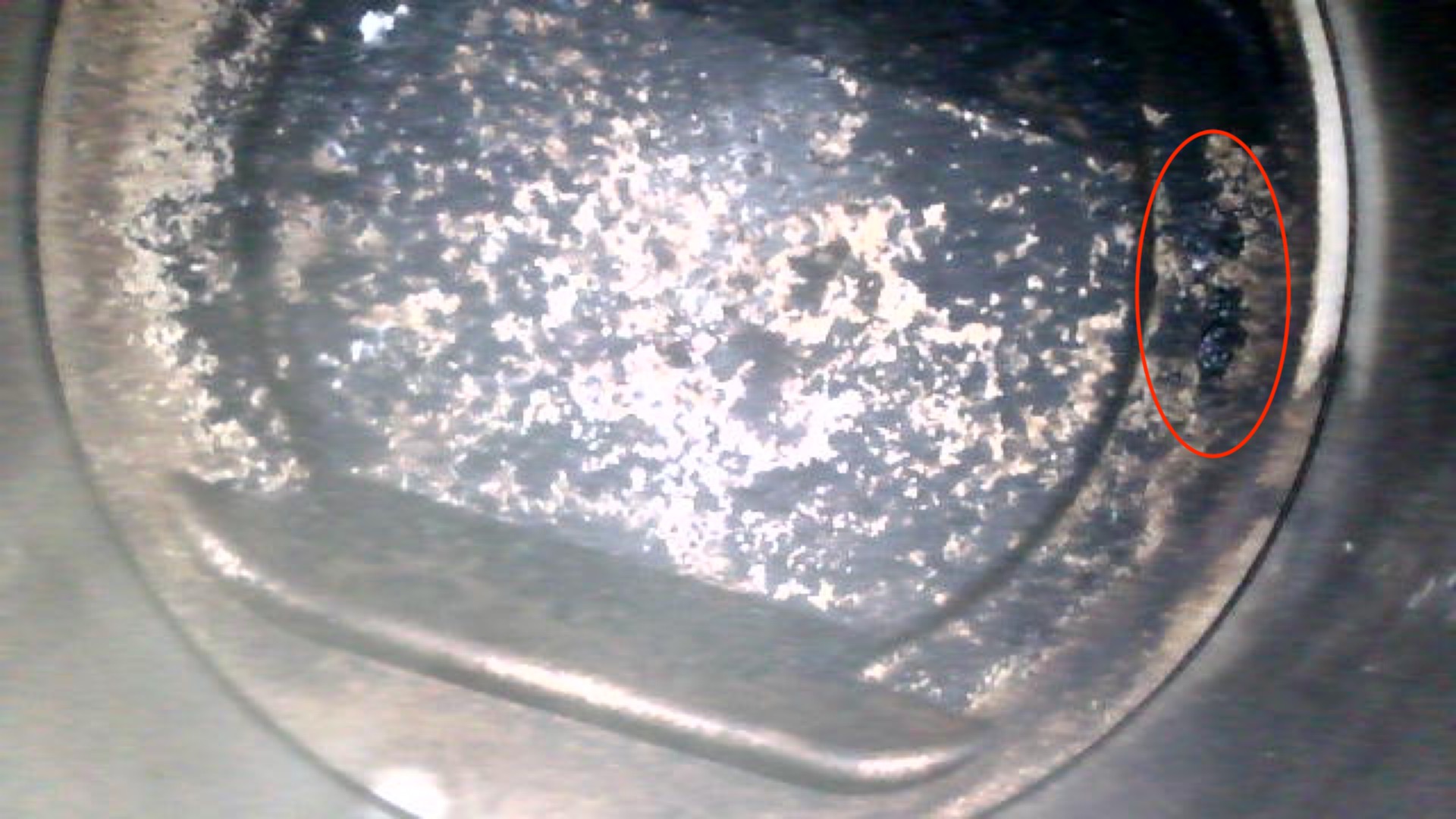

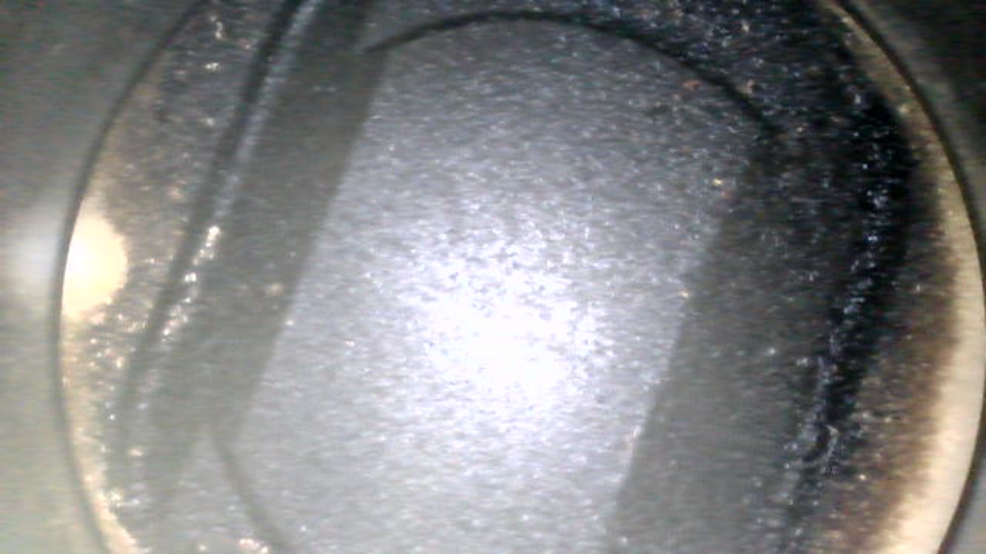

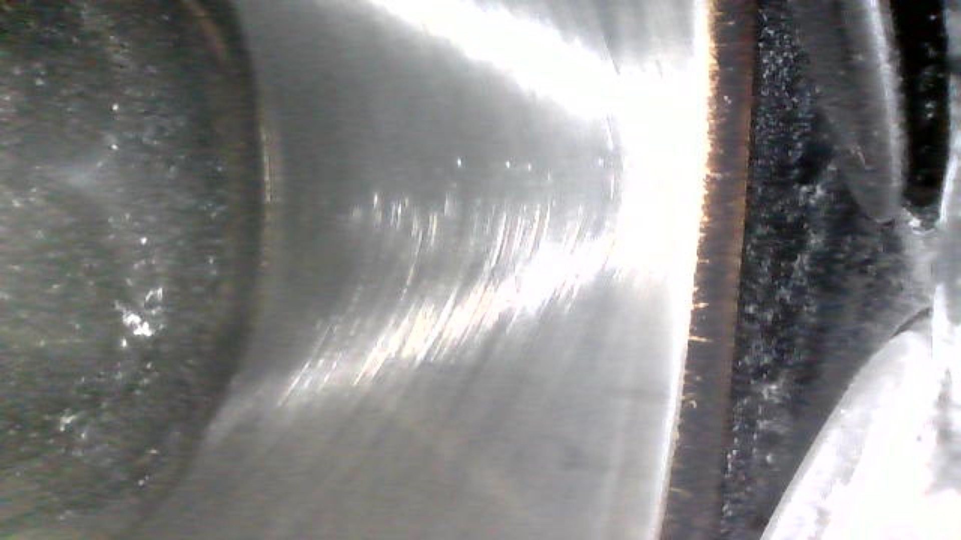

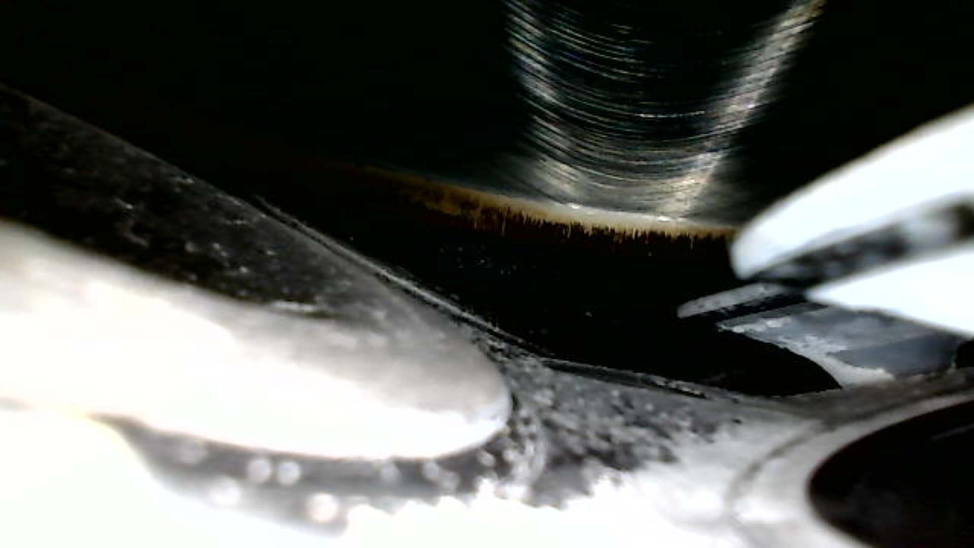

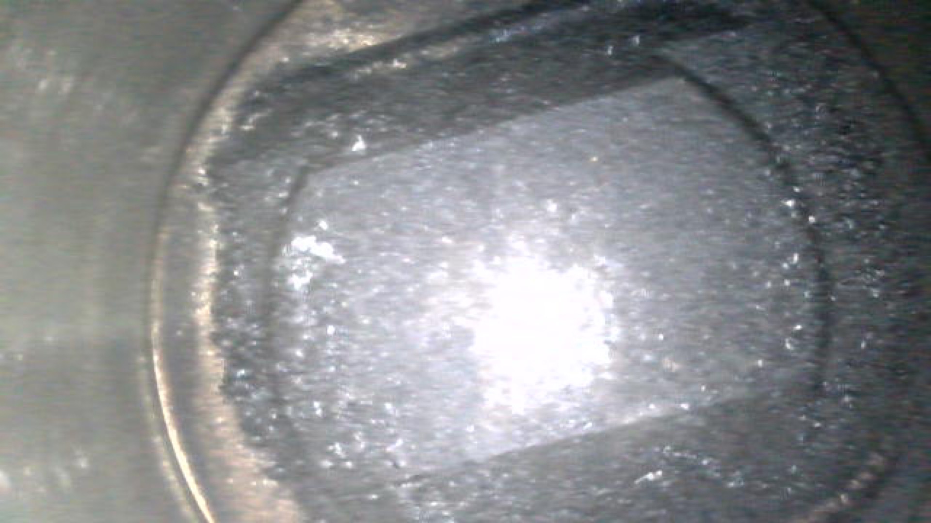

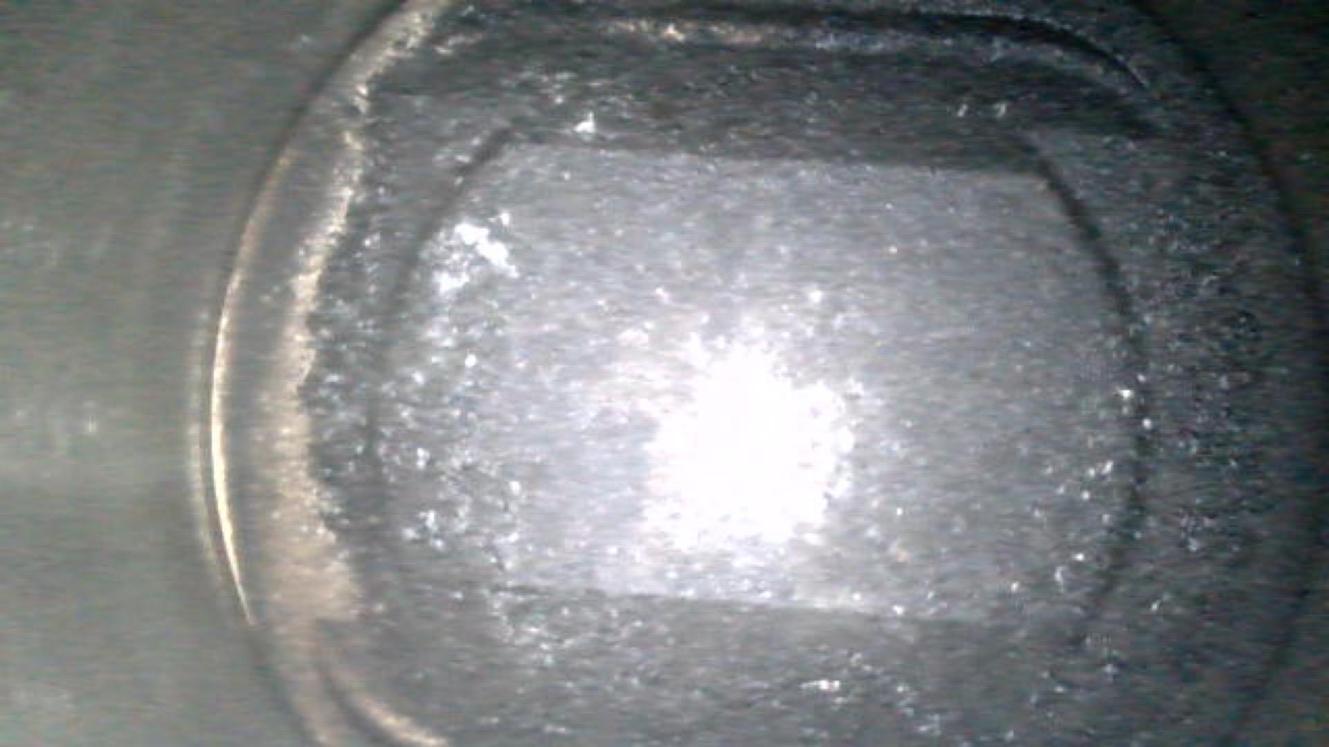

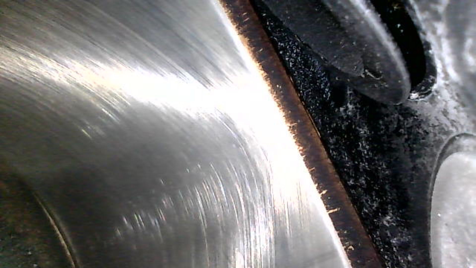

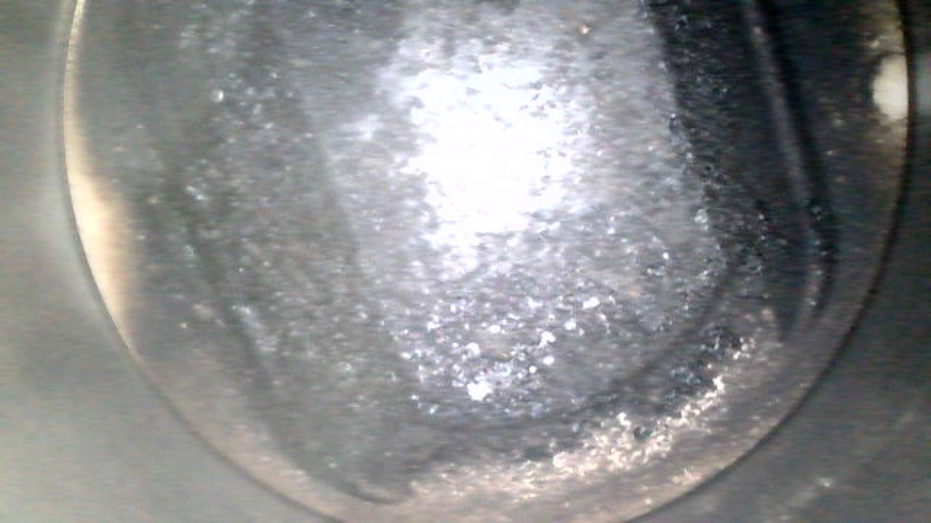

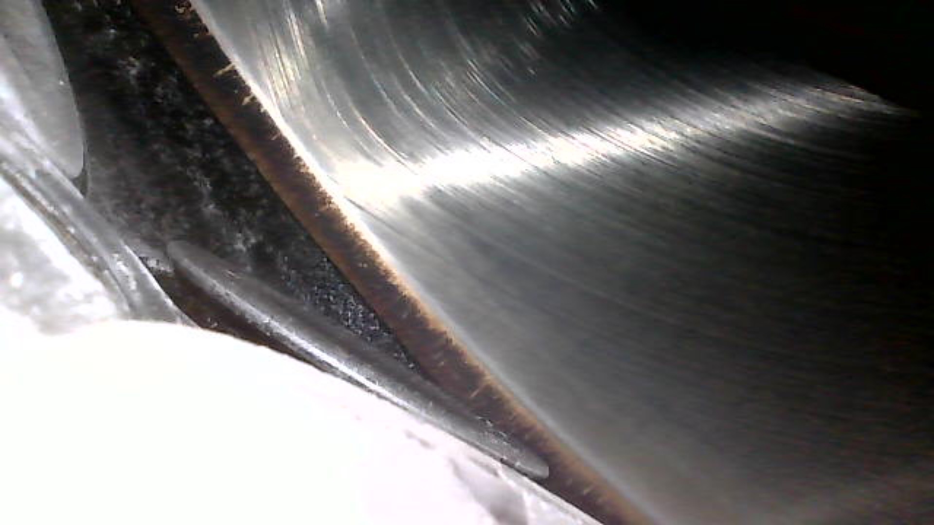

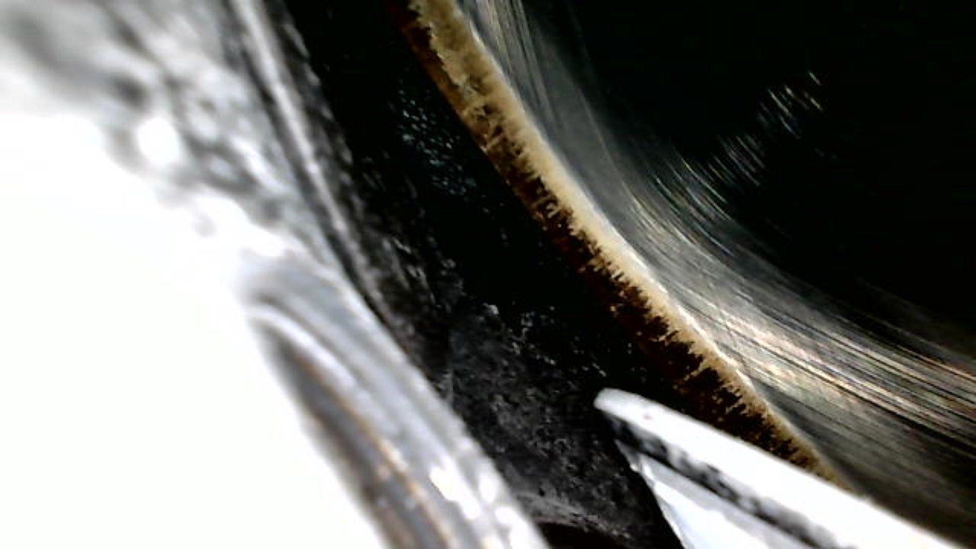

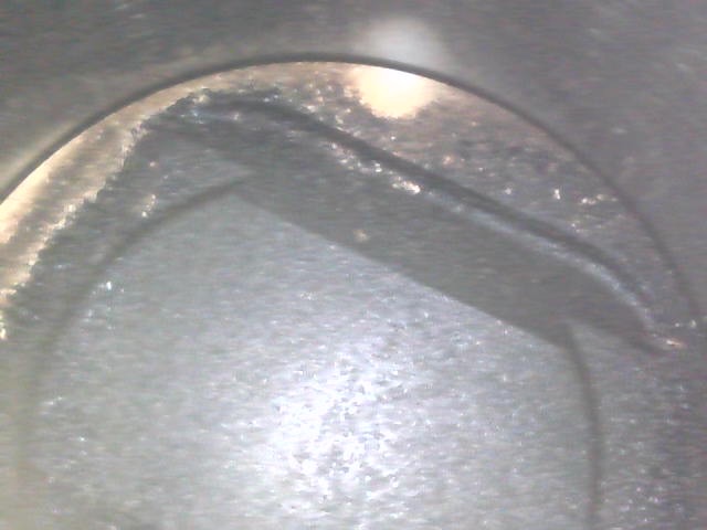

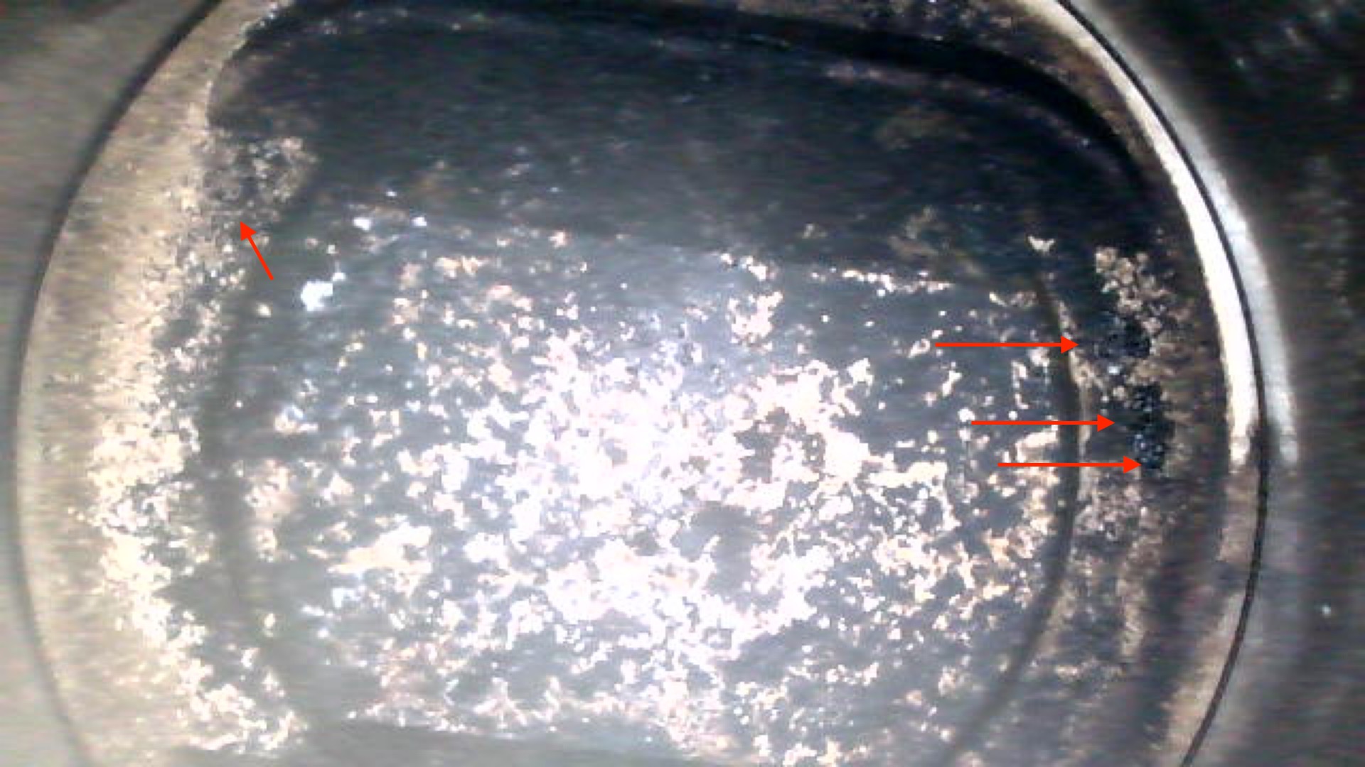

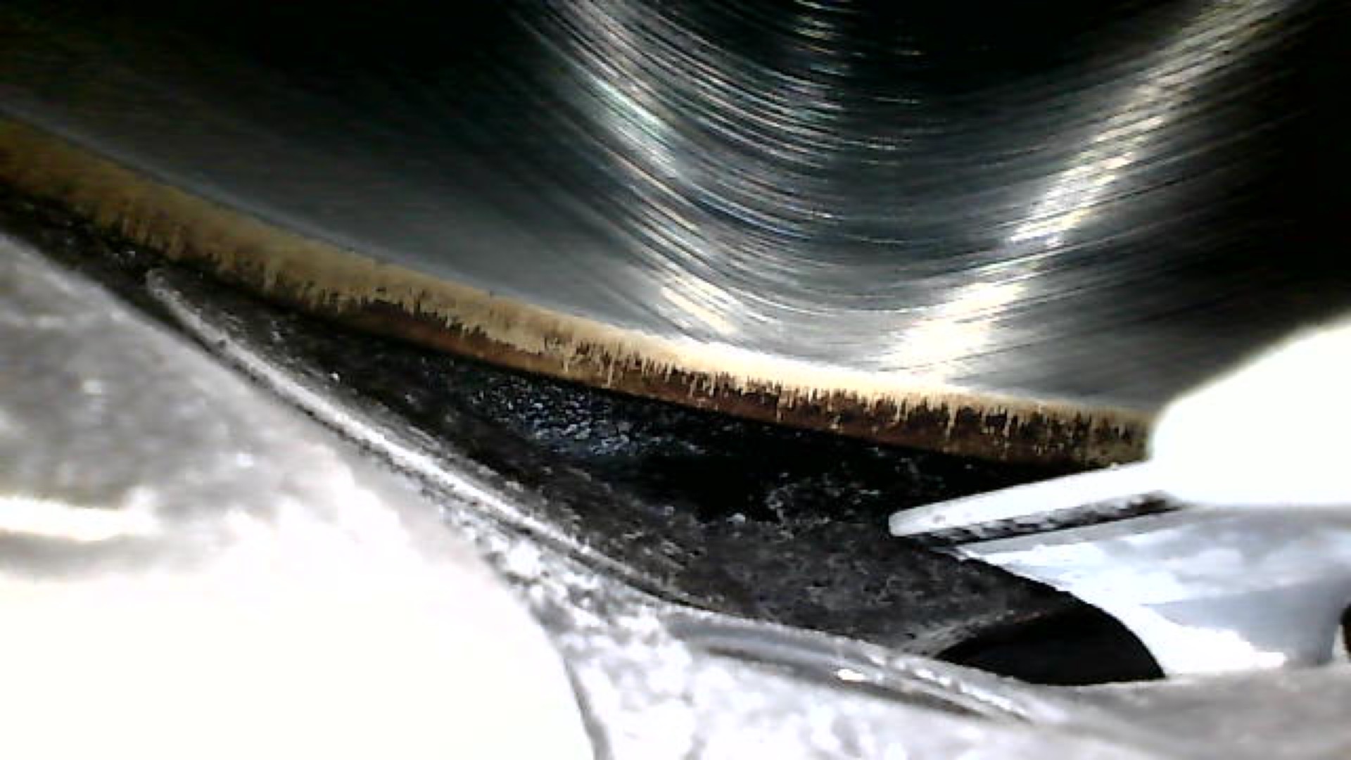

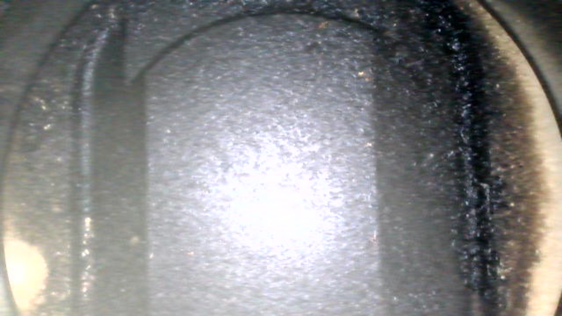

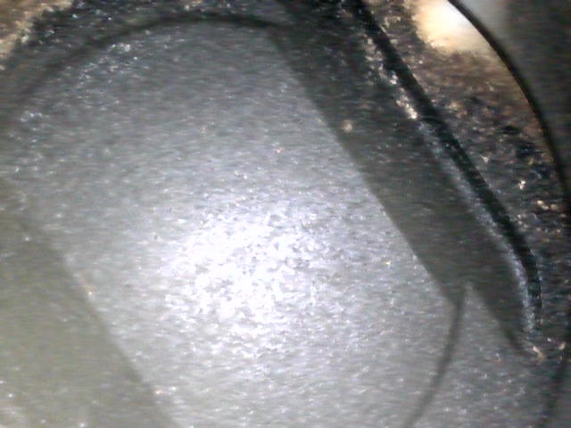

Habe tatsächlich die kälteren Kerzen gerade bekommen und eingebaut. Dabei wieder die Koblen fotografiert. Scheint wieder ordentlich voll zu sein, oder sehe ich das falsch ? Diesmal habe ich auch die Ventile durch das Loch der Sekunder Zündkerze etwas erwischt. Bitte im Beurteiltung.
Sie hat übrigens 72000 und ist von 2008. Ich habe sie erst 10 Monate. Was der Vorbesitzer damit angestellt hat, weiss ich natürlich nicht.
Ich fahre nachher dann noch auf die Autobahn und "brenne aus".
Bumma
25.06.2019
463
MSP
1150 GSA 2002
Reichlich Ölkohle wäre das bei anderen Motorkonzepten, bei der Luftgekühlten ist das durchaus häufig anzutreffen, von daher würde mich die Bilder nicht beunruhigen. Klar, wenn du die 5000u nicht kontenuierlich fährst setzt sich das wieder fest, je dünner das Öl, desto schneller. Ich hab mir nicht alle 200 Beiträge nochmal durchgelesen, aber: Inzwischen 10w60 ausprobiert? Wirkt keine Wunder aber minimiert den Ölverbrauch.
Klingelschäden sind bei der Auflößung nicht zu erkennen, da brauchts bessere Bilder. Entsprechende Riefen im Hohnschliff wären dir aufgefallen, die Metallteile im Brennraum hinterlassen idR ihre Spuren.
