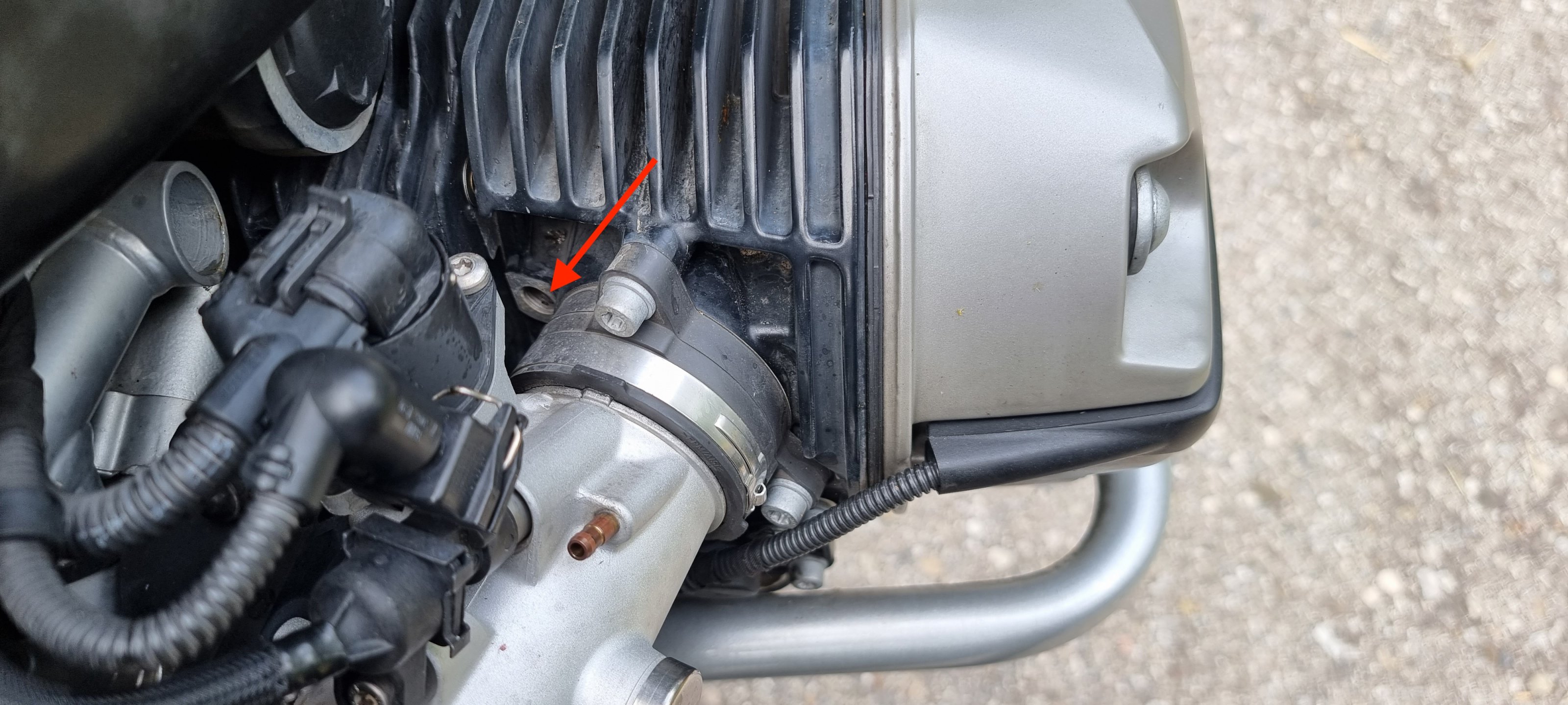

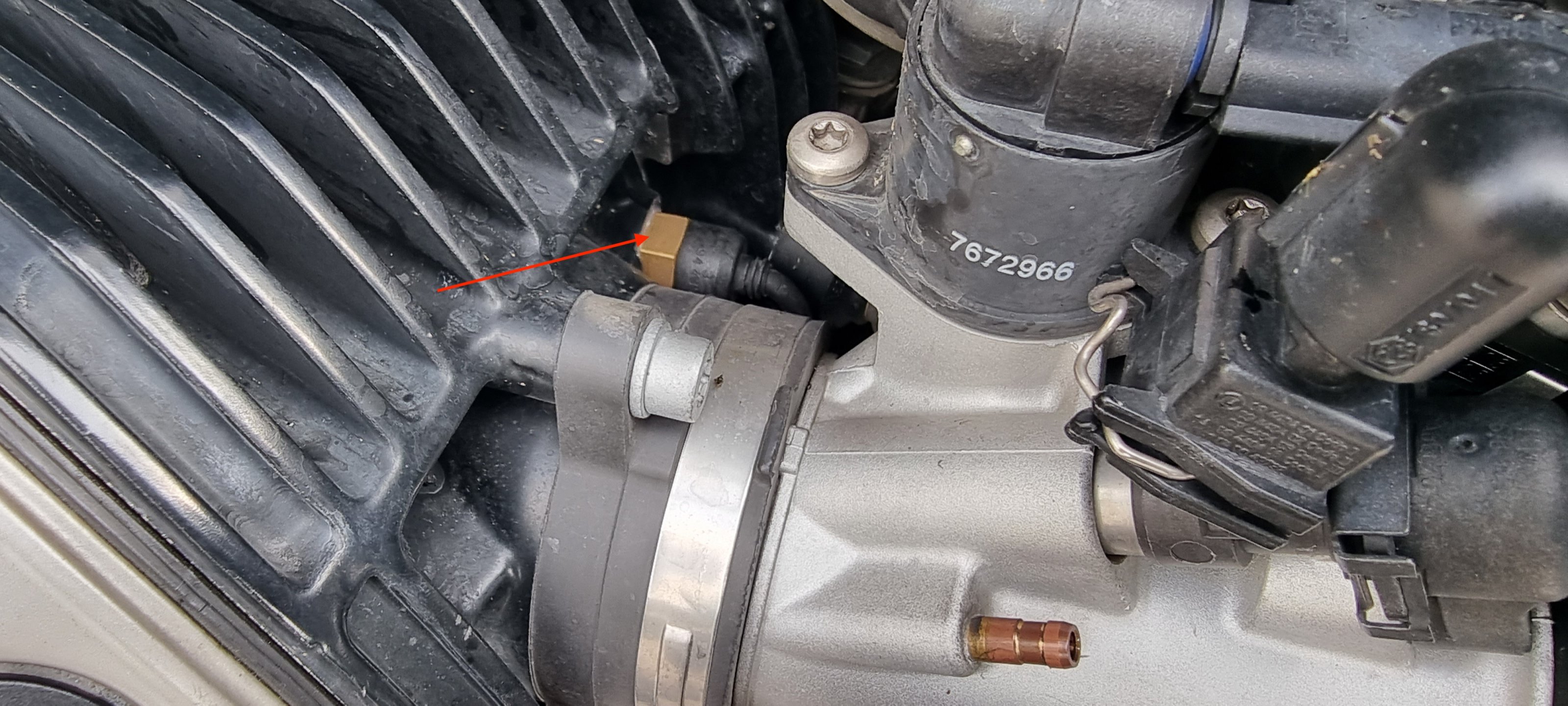

Ich habe heute etwas entdeckt und weiss nicht, ob das korrekt ist. Am Linken Zylinder ist ein Kabel wo beim rechten nur ein Gewinde ist.....Hab ich den verloren oder ist das so ? Siehe Bilder. Ich denke es ist der Temperatursendor. Ja, die Gummikappen sind ab, weil ich gerade am Syncen war...
Boxer Laie
Boxer Laie
08.10.2006
329
Temperatusensor Zylinderkopf!
Darf nicht fehlen, es müsste unter Drosselklappe dann auch ein Kabel rumhängen.
pitamerica
pitamerica
04.09.2018
575
K50 Modell 2017
War gerade unten, da hängt nix. Sieht auch so aus als wenn es so sein soll. Das gibt’s doch nicht…

An der TÜ habe ich auch nur einen Sensor
An rechten Zylinderkopf
Klopfsensoren an beiden.

Ich habe heute etwas entdeckt und weiss nicht, ob das korrekt ist. Am Linken Zylinder ist ein Kabel wo beim rechten nur ein Gewinde ist.....Hab ich den verloren oder ist das so ? Siehe Bilder. Ich denke es ist der Temperatursendor. Ja, die Gummikappen sind ab, weil ich gerade am Syncen war...Anhang anzeigen 516659
Ich hab gerade an meiner Maschine nachgesehen:
Am linken Zylinder ist der Sensor drin, am rechten Zylinder sieht es exakt so aus wie bei deiner Maschine.
Also alles ok so.
pitamerica
pitamerica
04.09.2018
575
K50 Modell 2017
Ah ok, danke !

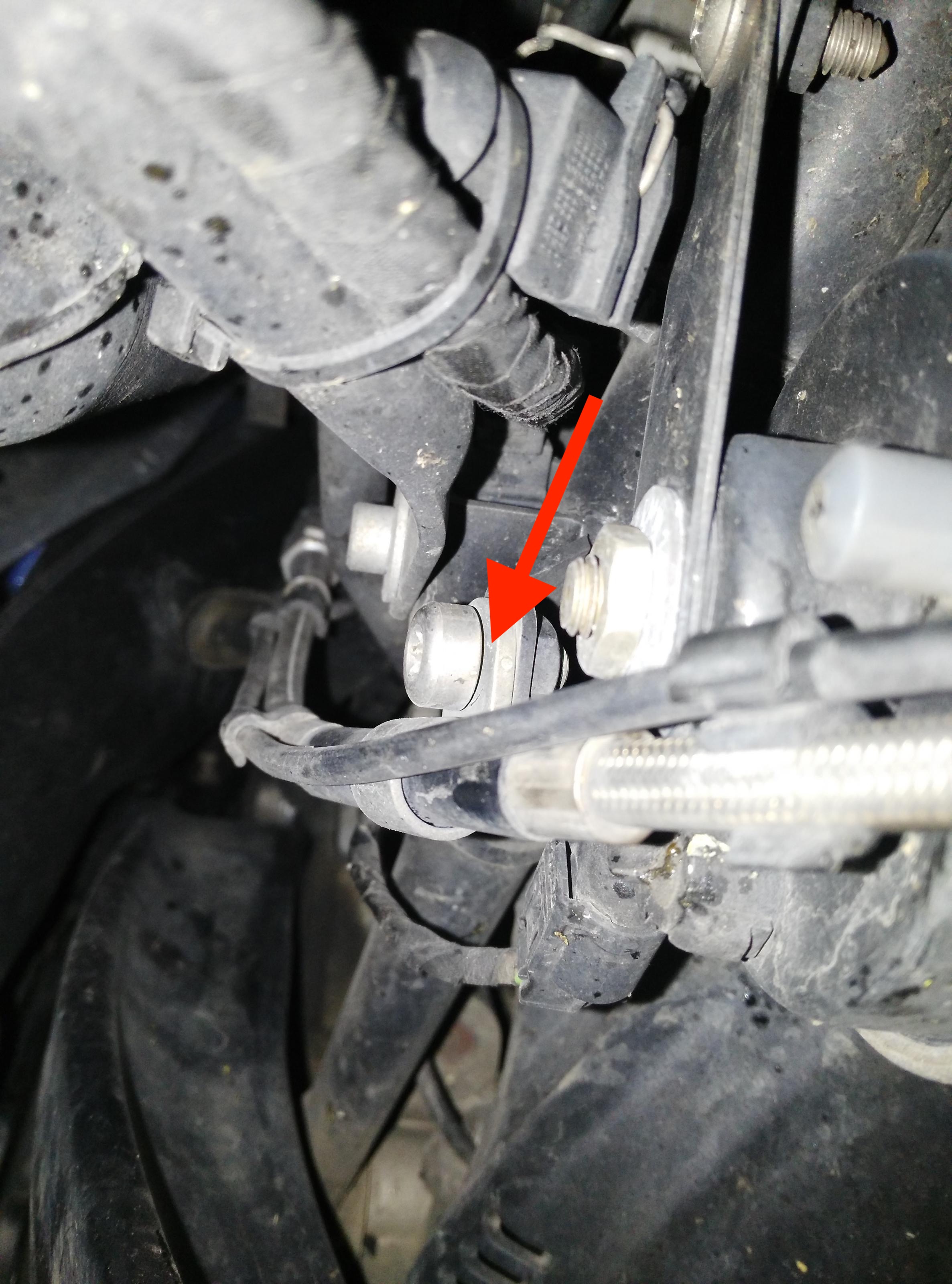

Ich habe jetzt in einem anderen Thread von der lockeren Bremsleitungschelle gelesen. War bei mir auch locker. Ich glaube eher nicht, dass es daran gelegen ist, aber die Möglichkeit besteht auf jeden Fall weil die Vibrationen ja nicht gerade wenig sind. Ich habe jetzt mal eine Scheibe dazwischen und werde es ausprobieren. Wenn es das tatsächlich war, ersetze ich die Scheibe gegen eine Gummischeibe, dass das Ding noch etwas beweglich ist, weil das war ja anscheinend mal so gedacht von BMW.
Werde wie immer Bescheid geben, wenn es mal aufhört zu regnen, obwohl das ja gerade wirklich gut tut.
Das Bild stammt aus dem anderen Thread. Von vor dem Motorrad stehend links oben.
abdiepost
abdiepost
14.03.2012
4.085
SG
R 1100 GS, R 1200 GS TB K25
Du zündest die Kerze in meiner Wahrnehmung von zwei Seiten an. Unstrukturiert. Ich wünsche Dir aber natürlich, dass Du 'die Sache' in den Griff kriegst.
