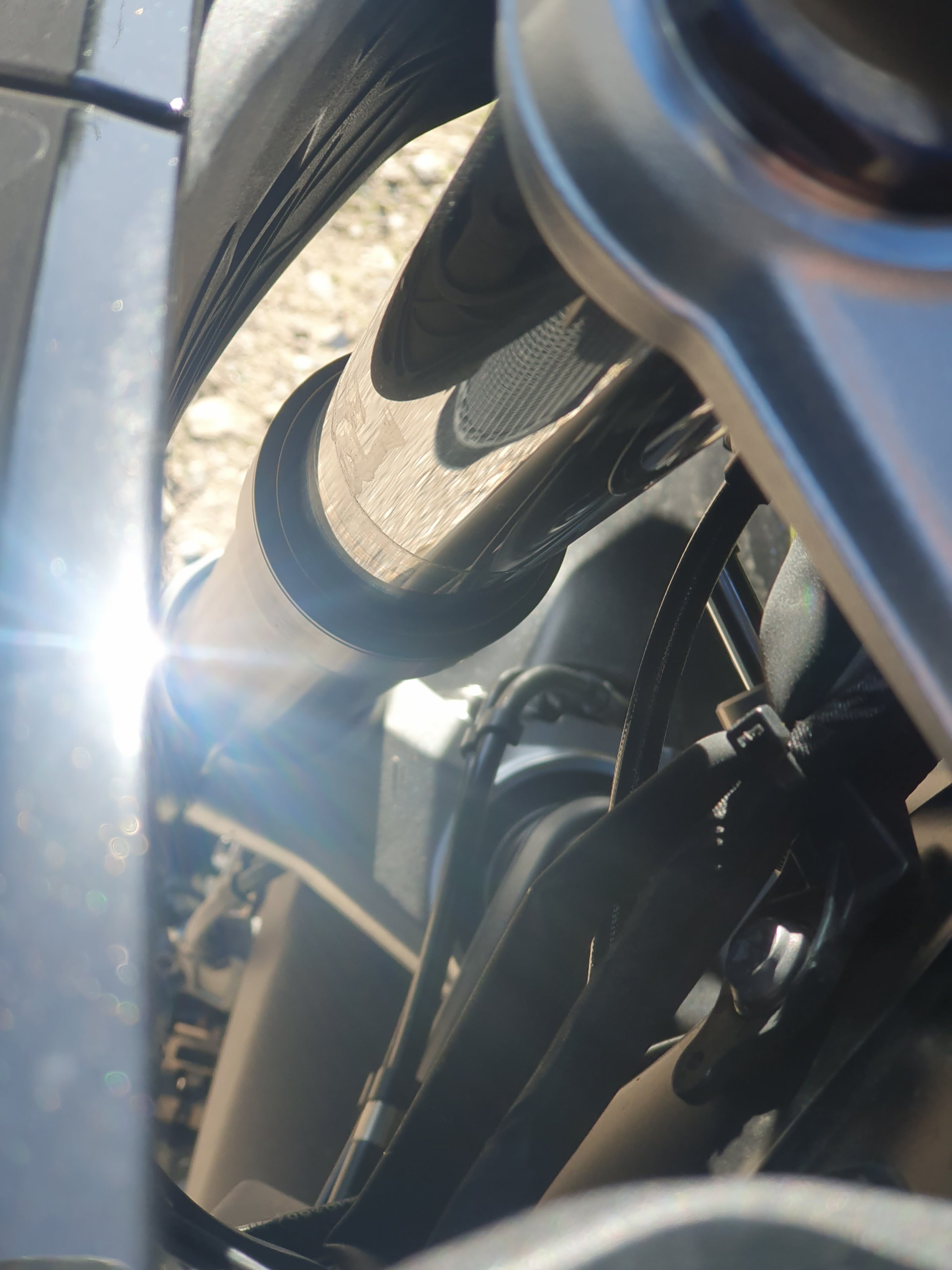

Servus zusammen, meine GS wurde 02/2024 gebaut und 03/2024 an mich ausgeliefert. Nach der Einfahrkontrolle machte ich eine Tour Richtung Südtirol 05/2024 und da sind mir einmal am Hotelparkplatz "morgens" merkwürdige Spritzer am Vorderreifen aufgefallen. Ich habe das Bike im vorderen Bereich gecheckt und mir ist leider nichts aufgefallen, aber wenn ich die Bilder hier sehe, dann hätte ich solche Minitropfen am Sattel auch locker übersehen können. Naja ich hatte es damals als Markierung von irgendeinem Tier abgespeichert und zu Kontrolle das Vorderrad über Nacht in eine andere Position gedreht, um es am nächsten Morgen erneut zu kontrollieren 》Ergebnis war keine neuen Spritzer hinzugekommen, das war bei ca. 1600km Laufleistung. Die Spritzer am Reifen haben 1zu1 wie bei Beitrag #75/#274/#284 ausgesehen und waren leicht ölig/wässrig (wirkten frisch).
Naja, leider keine Bilder gemacht und seitdem weitere 10T km ohne irgendwelche Probleme gefahren, auch ohne weitere Spritzer am Reifen entdeckt zu haben. Nächste Woche bin ich zur 10T km Inspektion in München und werde das Thema ansprechen.
Dafür schwitzen und tröpfeln beide Simmerringe an der Gabel seit 09/2024 vom Sardinienurlaub :/ Händler hat aber obligatorisch, auf meine Bitte, neue Simmerringe bestellt und checkt das während der Inspektion.

Ja genau, sorry habe es in meinem Beitrag hinzugefügt.
Für mich kam da eindeutig Öl raus, vor der Fahrt alles sauber und trocken gewischt und während der Fahrt ist ein Tropfen durch den Fahrtwind hochgelaufen.20240928_102342.jpg

Simmerringe / Gabel, ist ein Lift (Höhenregelung) verbaut in deiner GS? Für Simmerringe / Gabel wäre es auch besser einen eigenen Thread zu machen.
ArtiGS
ArtiGS
04.11.2021
21
Kein Lift verbaut, Dynamik Paket aber vorhanden.
Ja, mal sehen wie sich das bei mir entwickelt, werde dann die Erfahrung ggf. im eigenen Thread teilen.
