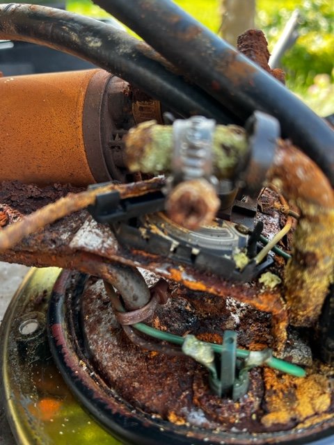

Die Pumpeneinheit im Tank sah ja wirklich schlimm aus, nicht nur dass der Verbindungsschlauch vom Bogen zum Filter komplett weggerottet ist (falsches Material?), auch die Verkabelung war mehr als grottig und teils umgelötet (??? wer war das???), aber es funktioniert jetzt wieder alles, Pumpe, Tankanzeige und Tankreserveleuchte. Nur der Tank selbst hat noch Handlungsbedarf und ich warte auf Material.
Am ABS kann man ja einen derartigen Unfug nicht produzieren, deshalb sehe ich dem Test gelassen entgegen.

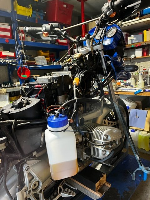

Abschließender Bericht,
der Motor läuft seit letzter Woche wieder, konnte heute Probefahrt im Hof und angrenzender Wiese mit ABS-Test machen (ist ja nicht angemeldet), alles funktioniert einwandfrei.
Der zugehörige Tank ist immer noch malade, deshalb habe ich einen "Hilfstank" gebaut, Bild als Anregung anbei. Habe nur die Pumpe (neue ATec) am Originalstecker angepinnt, für einen Probelauf braucht man kein Info-Display.
Jetzt gehts ans Zerlegen, Getriebe und ein Teil der vorderen Verkleidung sind schon vergeben.
Einen weiteren Motor, der nichts mit dieser GS zu tun hat und aus einem Unfallfahrzeug stammt, setze ich in Bieten. Wer Interesse hat, kann da ja mal rein schauen.
