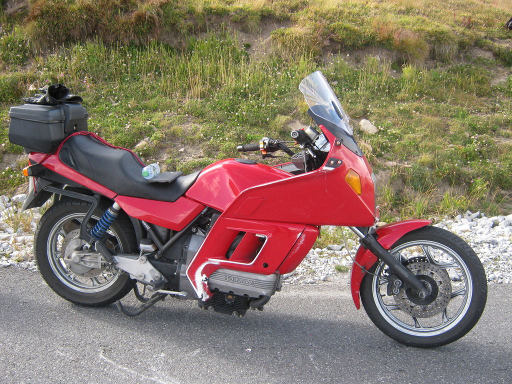

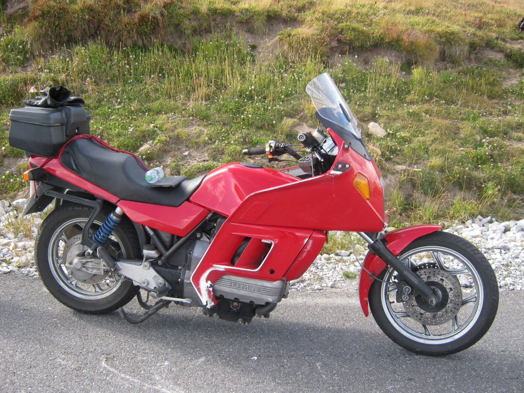

Pampa= Col de la Restefond/Bonette, 2km südlich der Schleife. 4h auf Abschlepper gewartet, der aus dem 80km entfernten Eyglieres über den Col de Vars kam. Man ist aber trotzdem froh, dass dank moderner Kommunikation mit dem ADAC / TCS / Allianz mit GPS-Standortübermittlung per App alles sofort glatt läuft - auch wenn es dauert.
Nach dem Crack bin ich nur noch mit der GS über die Assietta und Konsorten, nie wieder mit einem Tourer mit normaler Gabel... :facepalm:
Hab dein Bild zuerst gesehen und dachte mir: "Interessanter Umbau, ist eine Chopper"? ... Bis ich dann deinen Text gelesen habe :giggle:
