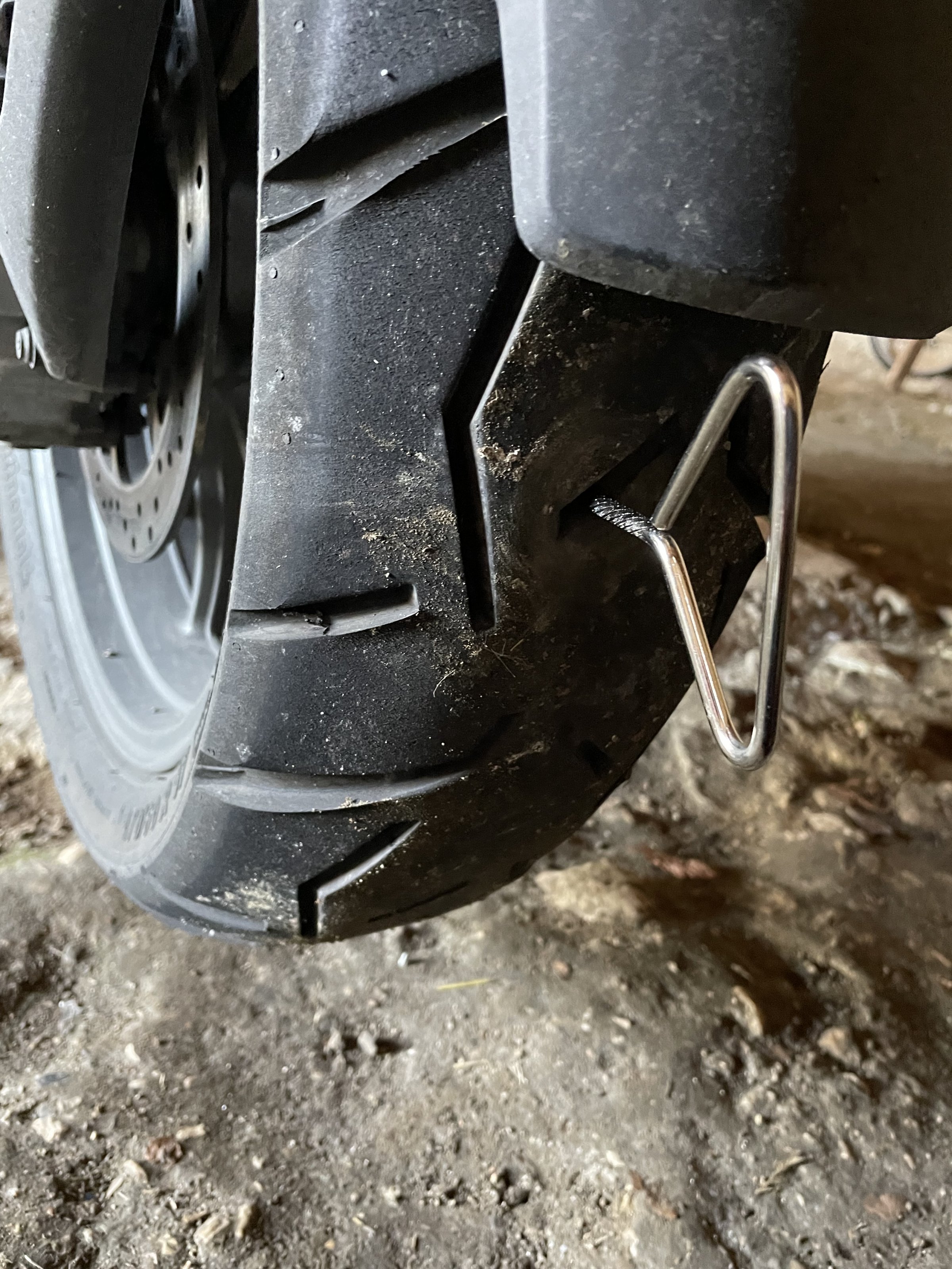

ein Hilferuf kam soeben rein:
von @back_to_GS
Reifenpanne im Vercors

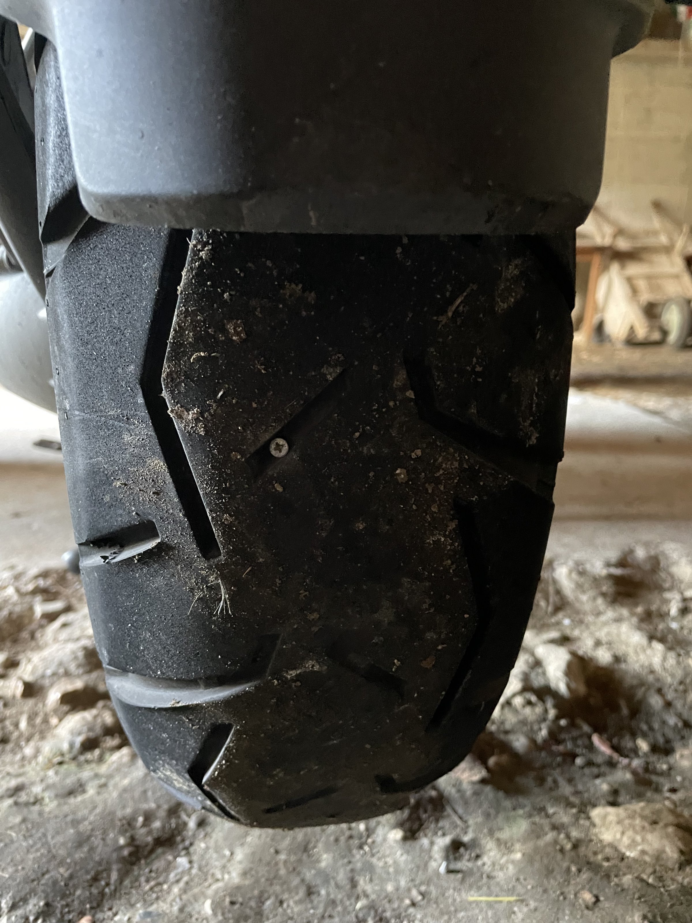

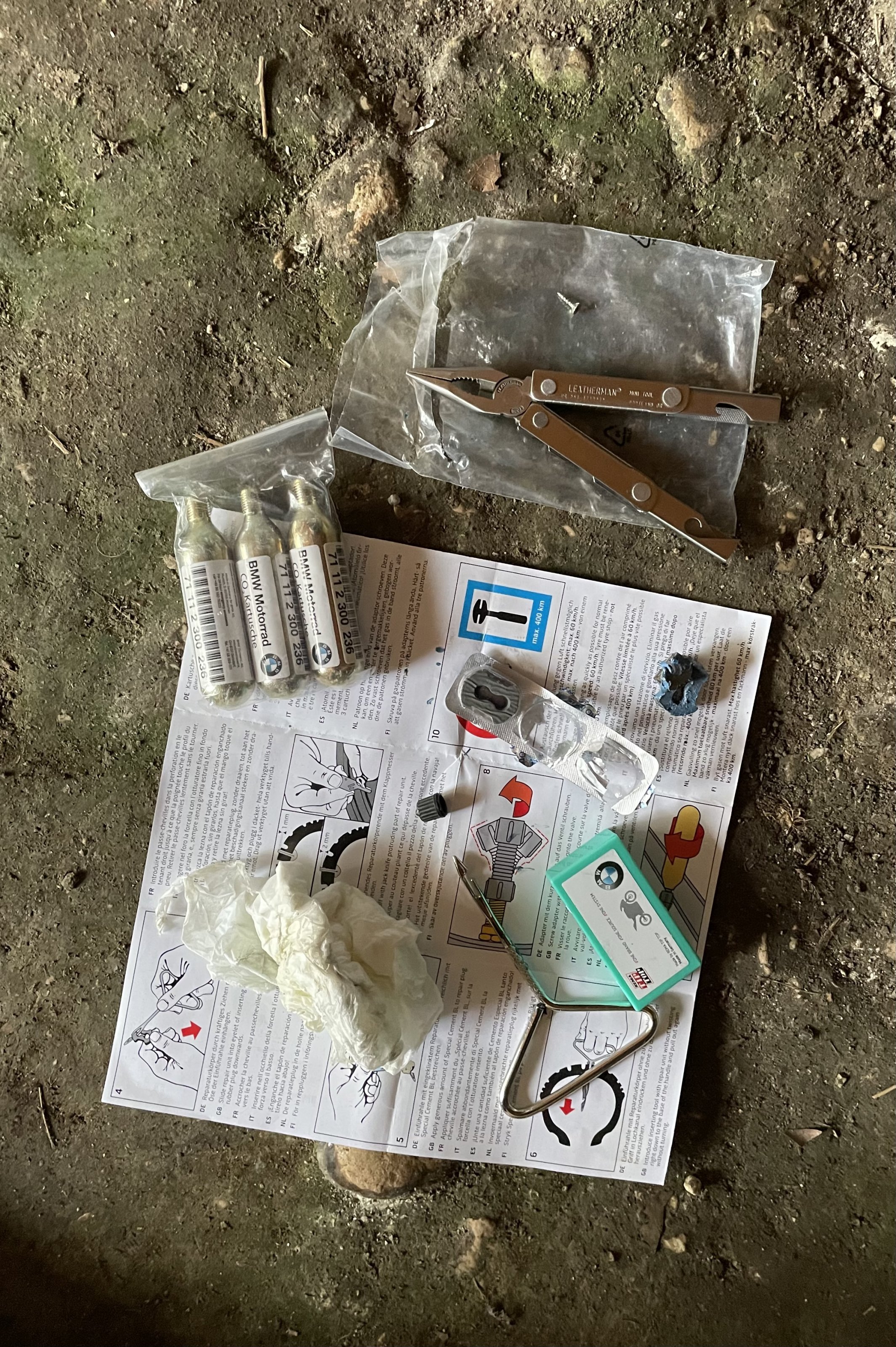

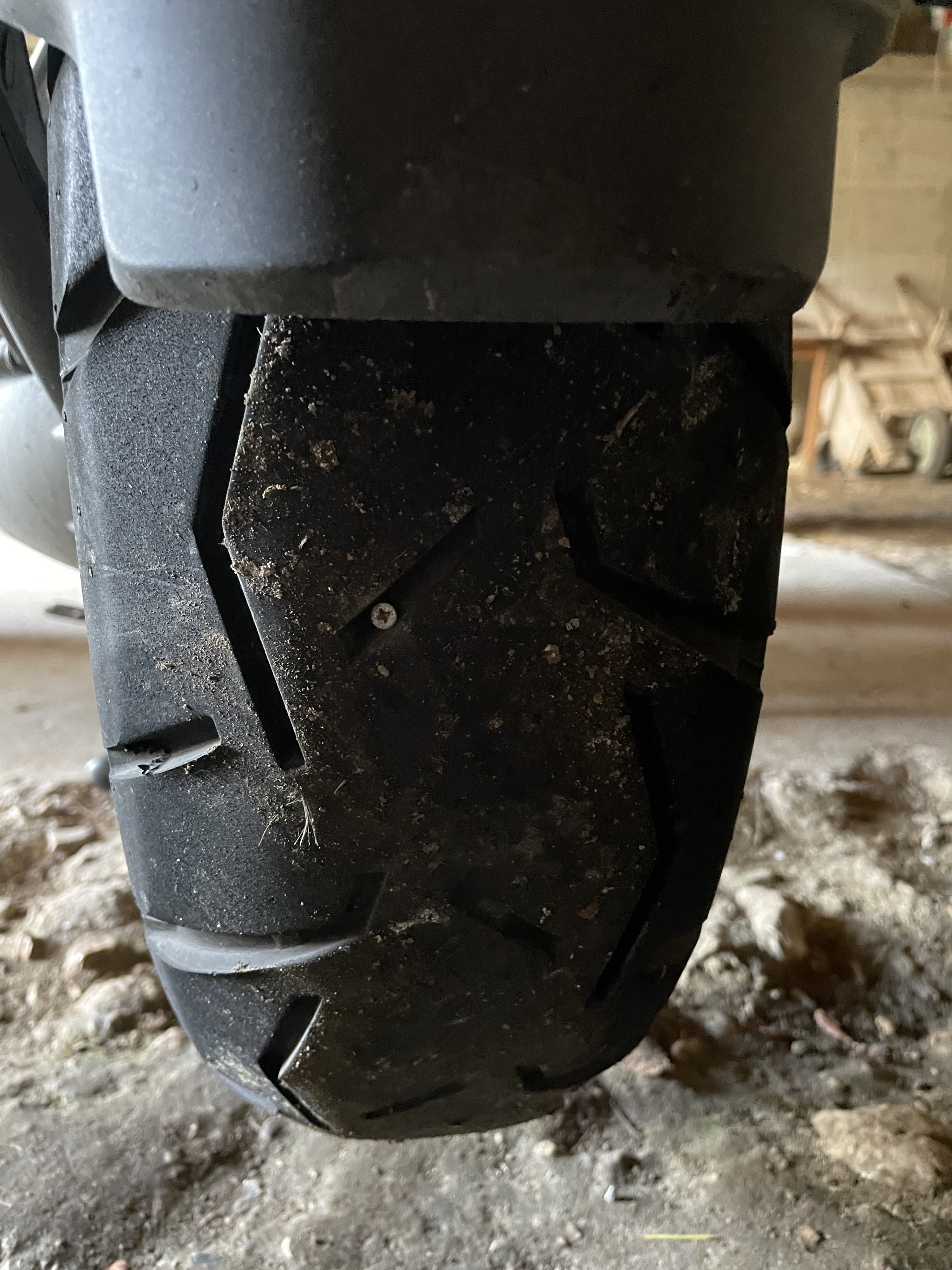

Hallo, ich habe ein Problem und weiß gerade nicht wo ich das am besten poste:
Vorhin habe ich festgestellt, dass ich einen schleichenden Plattfuß habe. Die GS steht in einer Garage und ich habe die Schraube gefunden.

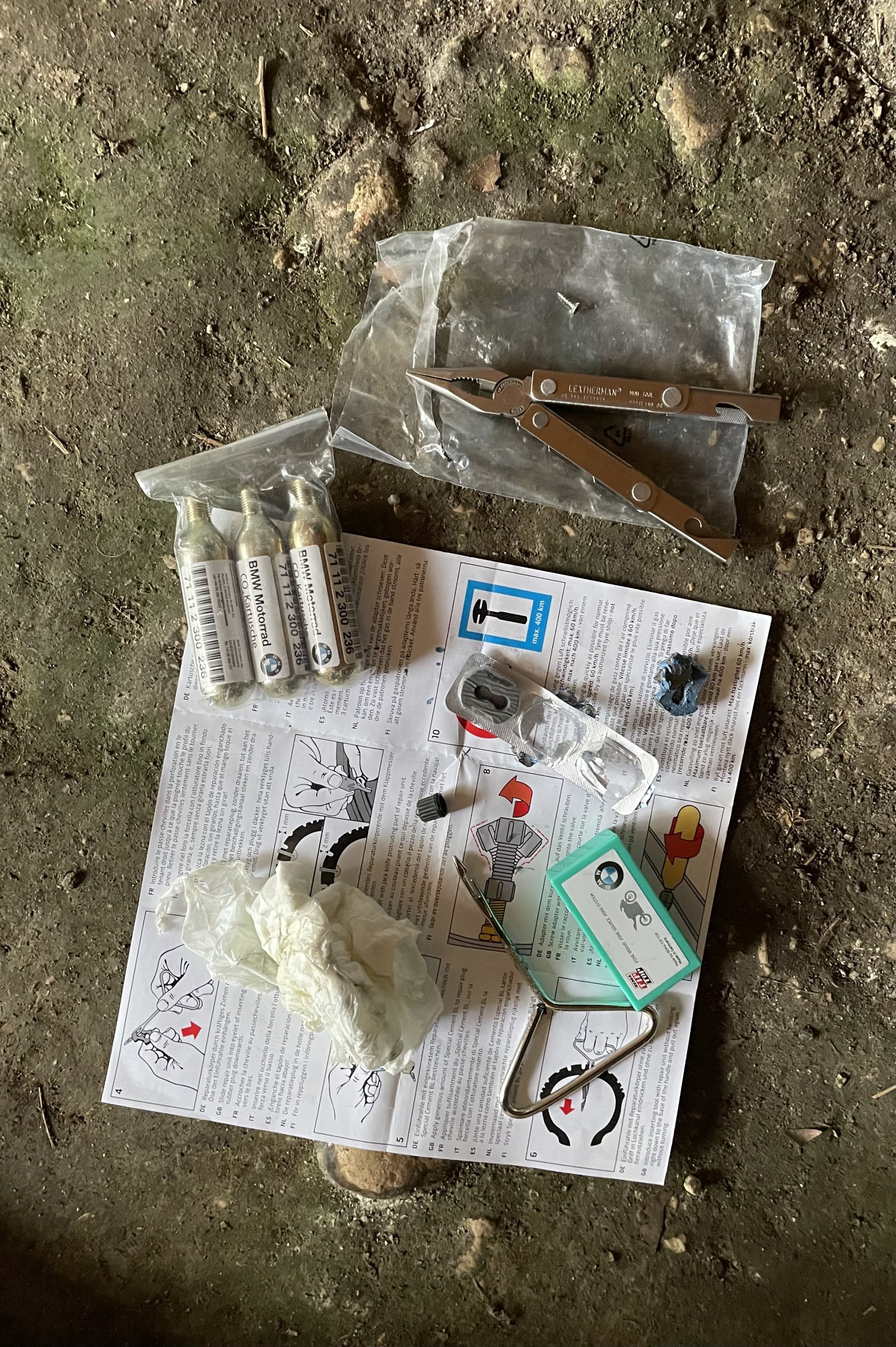

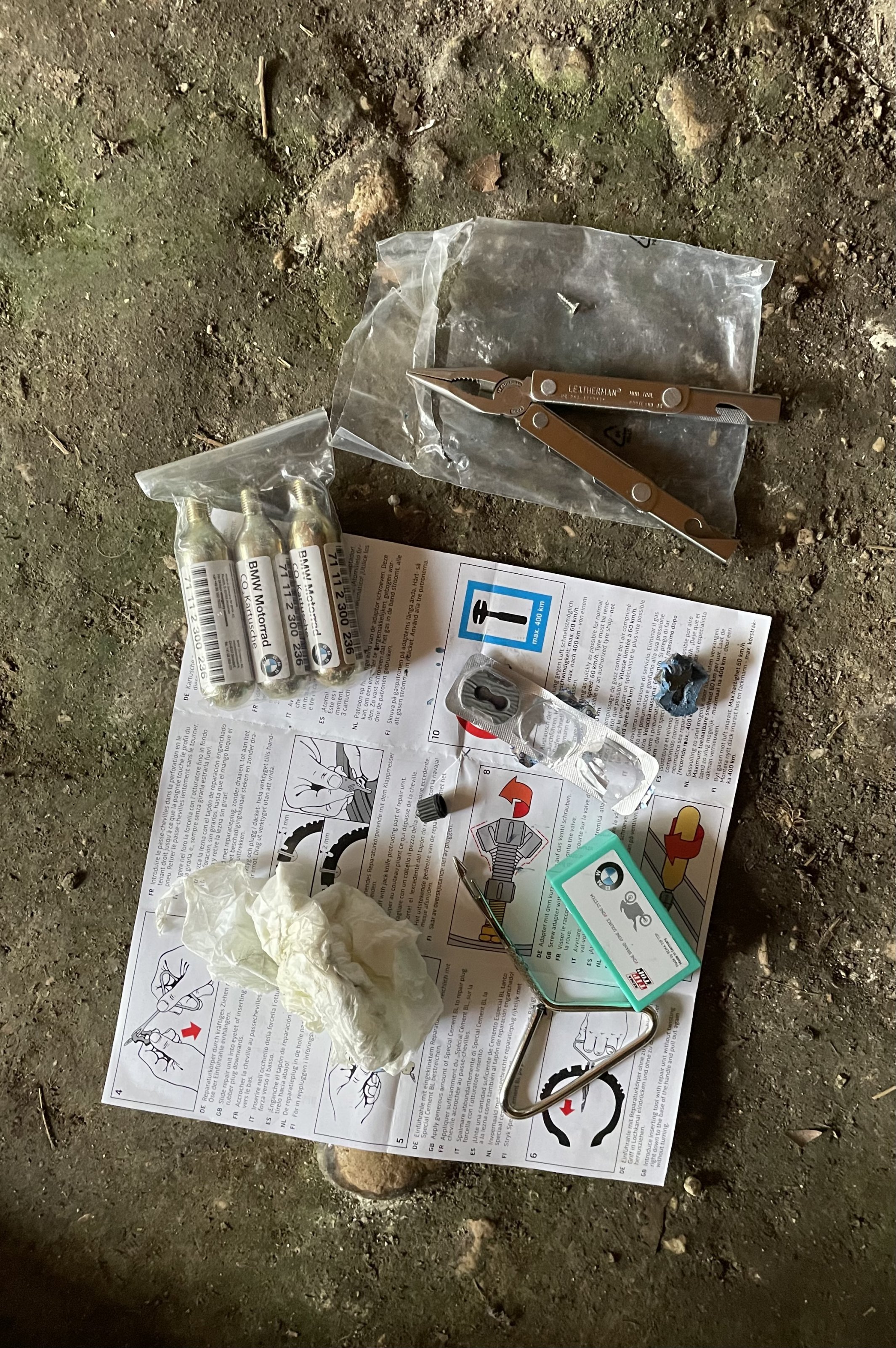

Ich habe sowohl einen Airman als auch das BMW Flickzeug dabei.
Leider habe ich das noch nie genutzt.
Wenn ich die Schraube entferne, dann muss das mit dem Flicken klappen. Wenn nicht, dann habe ich ein Problem.
ODER ich pumpe morgen den Reifen auf und schleiche nach Grenoble zum BMW Händler…da kann natürlich die Schraube unterwegs rausfliegen.
Was empfehlt ihr mir?
(wenn ich keine Alternative hätte, dann würde ich es mit dem Flickzeug versuchen)
evtl. kann ja jemand helfen 👍
SardGS
SardGS
14.07.2021
2.541
Zürich - Orosei
2020 R 1250 GS Full Optional

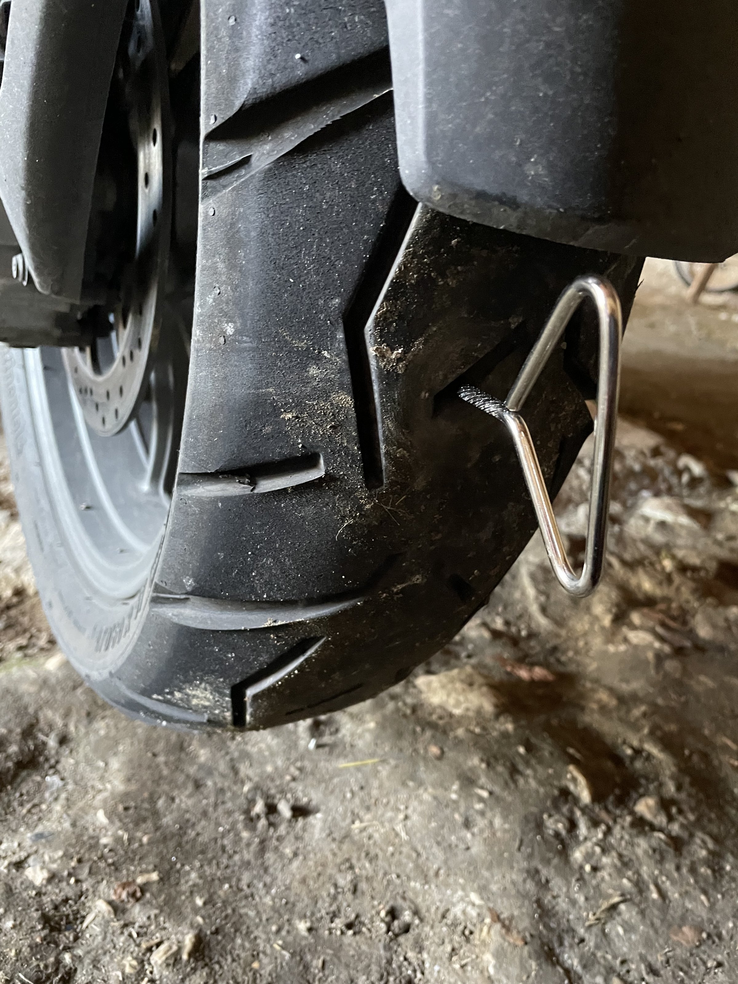

Was für Flickzeug hast Du?
Falls die Gummidocht dann ist es einfach.
Moped auf den Mittelständer stellen
Schraube rauspuhlen
Mit der Feile das Loch aufräumen
Falls Vulkanisierflüssigkeit dabei ist diese auf den Docht schmieren.
Mit einer Hand die Q festhalten das sie beim Drücken nicht vom Mittelständer fällt" und mit der anderen und der Ahle den Docht reinquetschen
Ahle rausziehen, Docht bleibt drin stecken
Überstehenden Docht abschneiden
Viertel bis halbe Stunde warten
Reifen auf Dein üblicher Druck aufpumpen
Weiterfahren
Je nach Distanz zum nächsten Motorrad händler Schraube drinnlassen und langsam weiterfahren und Luftdruck im Auge behalten.
Bei 1.8-2 Bar jeweils wieder aufpumpen.
Selber reparieren geht viel schneller und ist nicht schwierig.
Beim nächsten Mopedreifenhändler dann von innen einen Patch aufvulkanisieren lassen ist nie verkehrt.

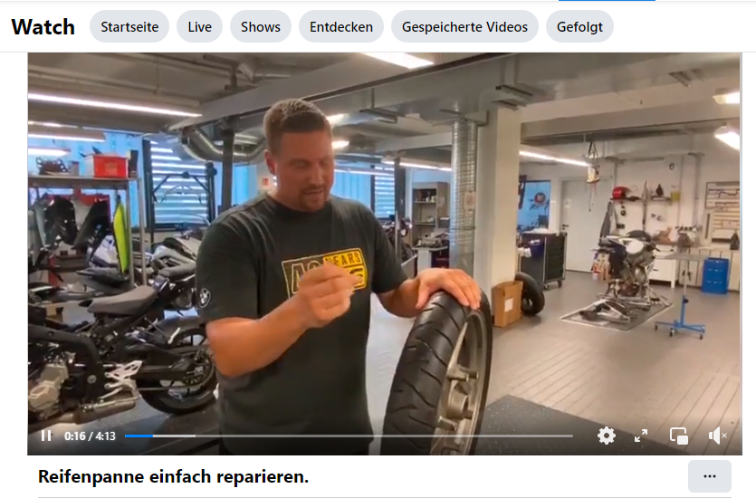

Aber ich habe mich eh bereits entschieden es zu machen. Einschläge Videos habe ich mir zur Vorbereitung angeschaut. Schauen wir mal….
@SardGS danke besonders für den Tipp das Moped festzuhalten damit sie nicht vom Hauptständer springt !!! Ich habe das BMW Kit: da sind Gummistopfen dabei. Die sollen in die Reibahle rein…so wie von dir beschrieben.
Danke

Wichtig!!!:
Wenn da Vulkanisierflüssigkeit im Set ist, schau bitte VOR dem rausdrehen der Schraube und aufreiben des Loches nach, ob die Flüssigkeit noch flüssig ist und nicht eingetrocknet!
Gutes Gelingen

Danke Uli. Ich werde es checken! Das Set ist aber relativ neu und noch verschweißt. Da bin ich zuversichtlich.
Grüße Axel

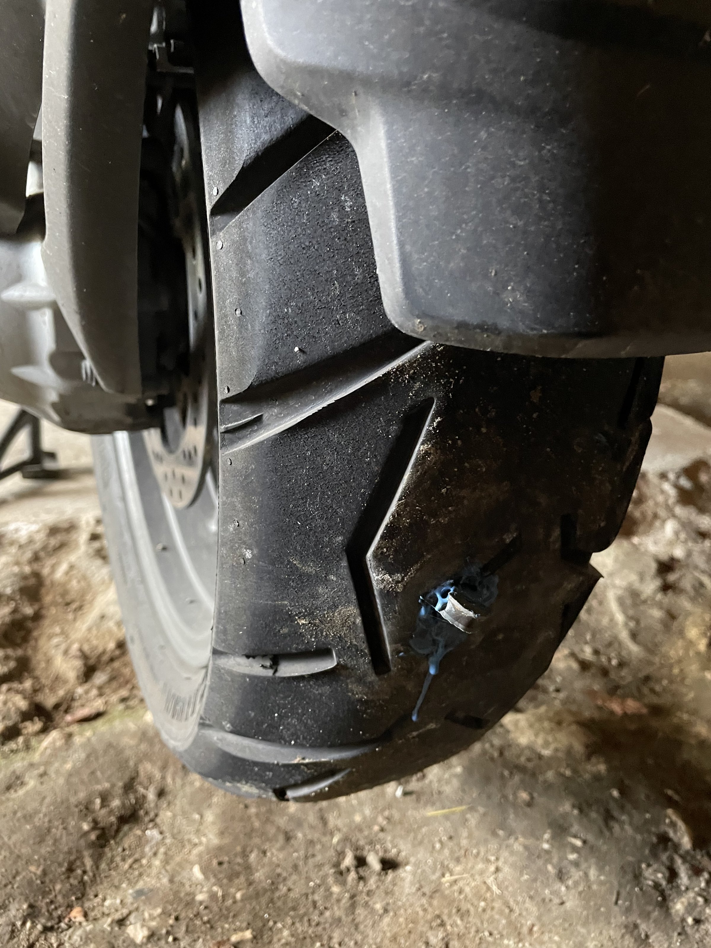

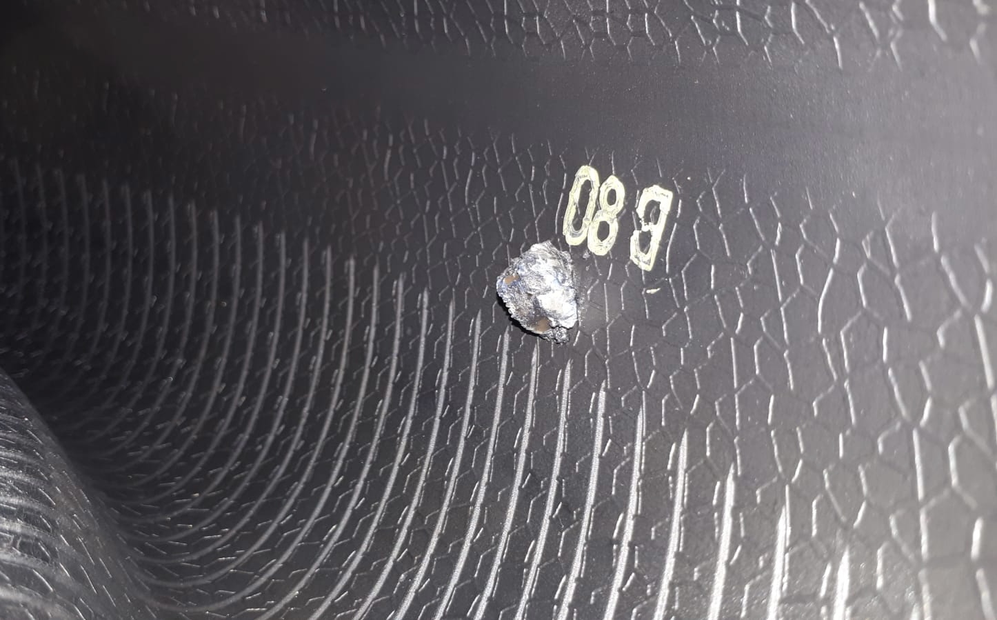

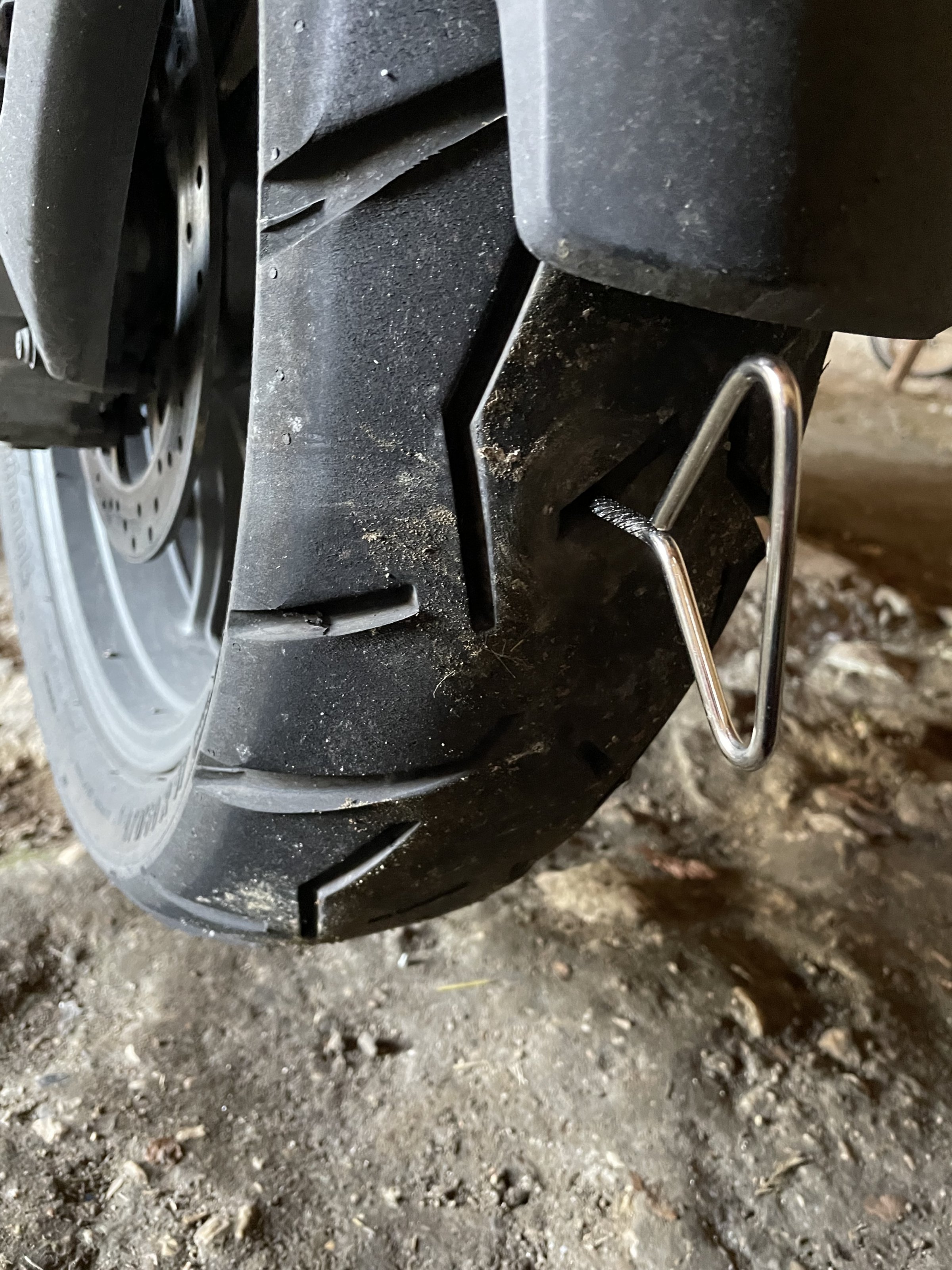

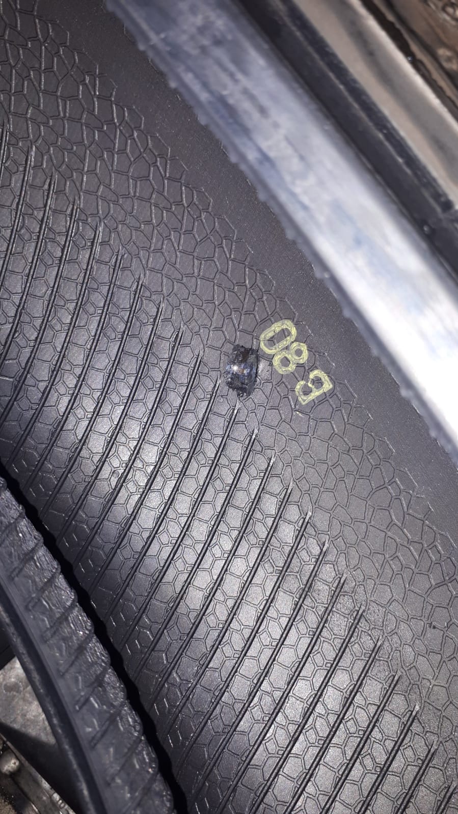

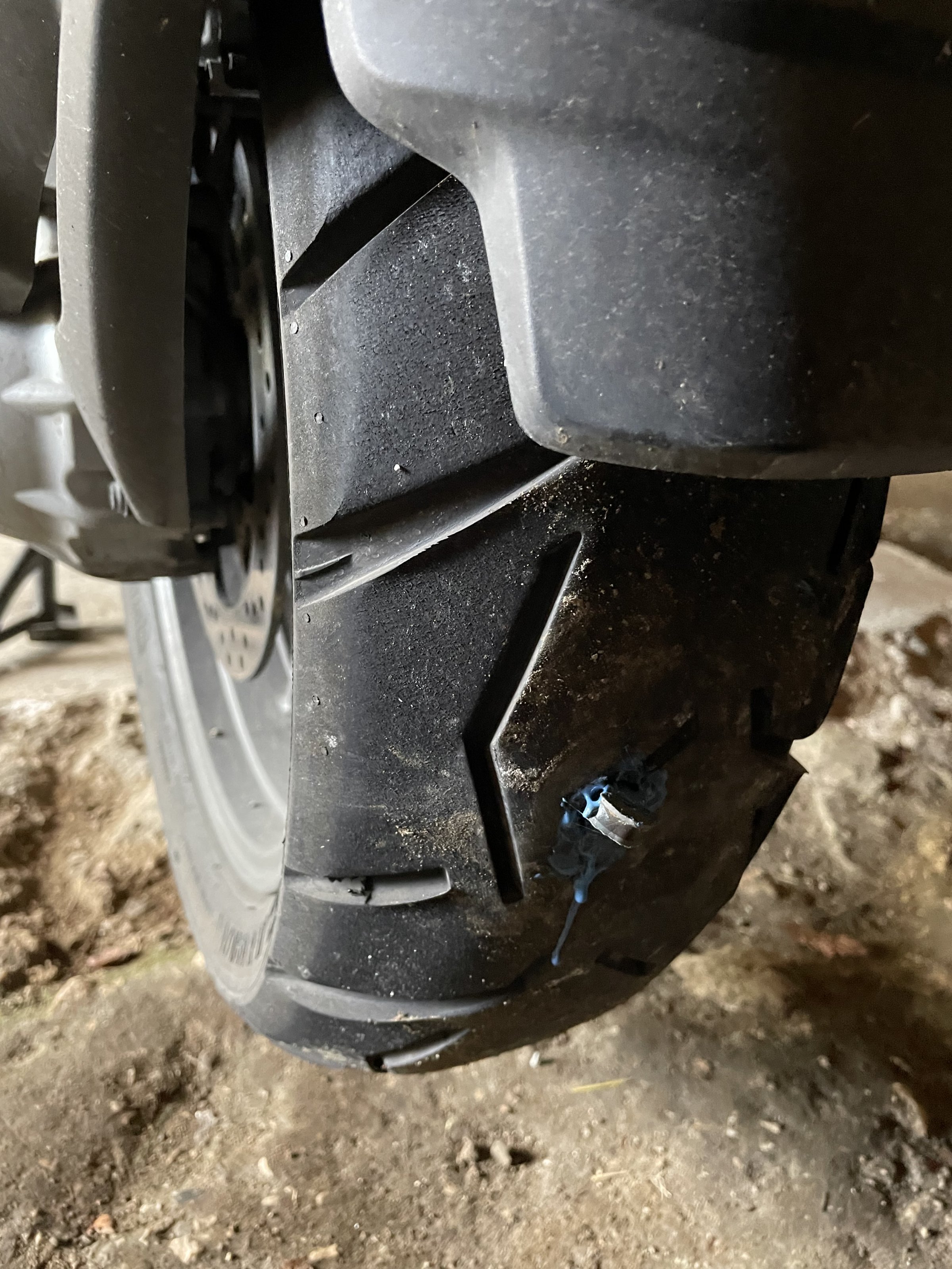

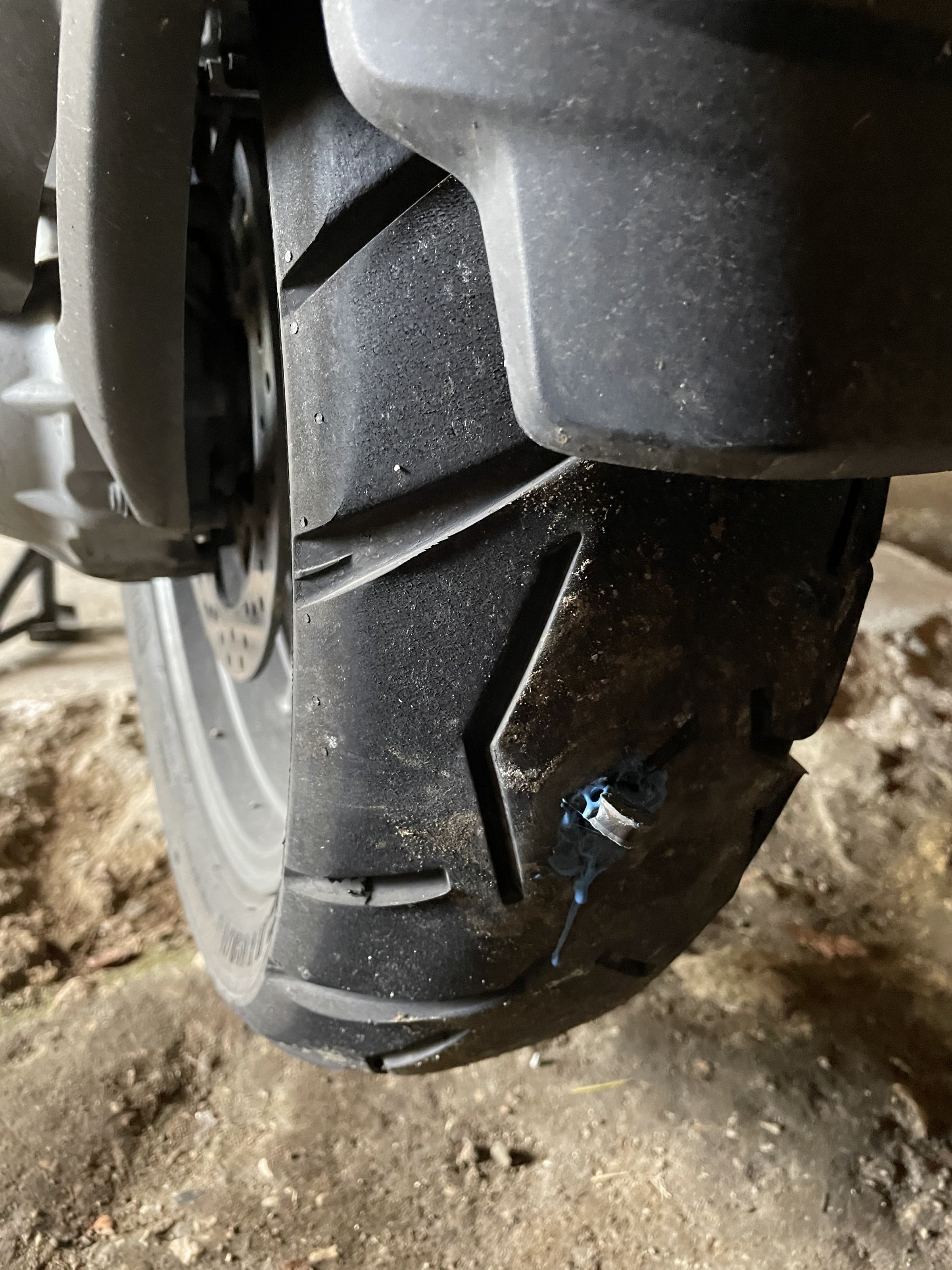

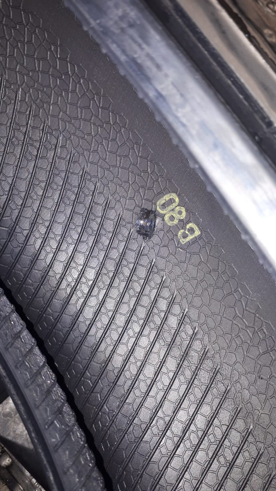

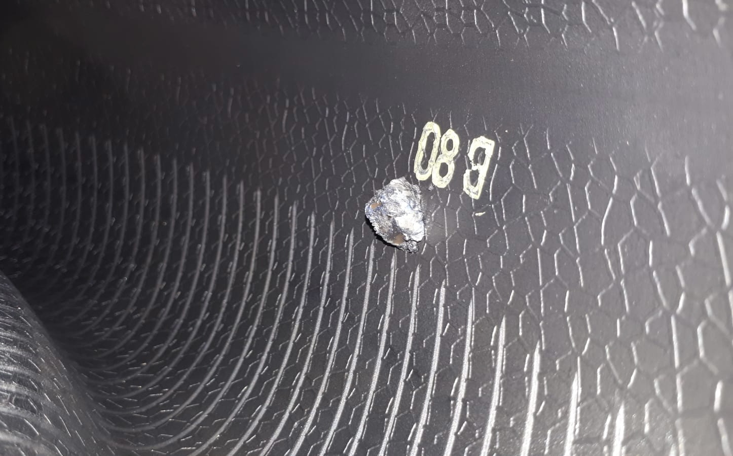

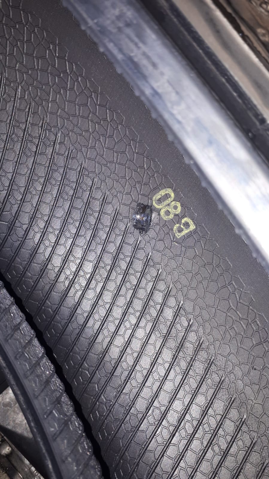

Nachdem ihr mich so klasse unterstützt habt zeige ich hier mal wie der Reifen nach 1600 KM von innen aussah. Das war ein schleichender Plattfuss. Ich habe im Hotel eingecheckt und dann die GS in die Garage fahren wollen. Nach ein paar Metern sprang schon die RDS Anzeige an. Ohne diese wäre es mir sicher nicht aufgefallen, da noch 2 Bar im Reifen waren.
hier der Sünder
und hier der Flicken nach vollbrachter Tat von aussen
5ACB3044-E4E3-41B3-9420-EFD50234331E.jpeg22FF32F4-A491-4458-8E67-7392BF94DE1D.jpeg458E65A5-FC7D-4F40-9D46-F8AE706EE2F1.jpeg
Meine Bitte an die Moderatoren: falls der Beitrag hier nicht passt, dann bitte verschieben oder ggf löschen.
Anhang anzeigen 531625Anhang anzeigen 531626
hier der Sünder
Anhang anzeigen 531629Anhang anzeigen 531631Anhang anzeigen 531630
danke für die Rückmeldung 👍
