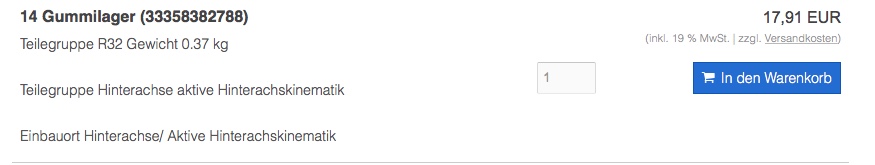

bei der Überholung meiner 2001 GS hab ich festgestellt, das die Lager der Hinterachsstrebe völlig schrott sind.
Laut Teilenummer gehört da rein; 33172312249 - bei BMW entfallen.
Leebmann sagt da passend (nach Fahrgestellnummer); 33358382788. Diese Lager passen laut BMW-Teilenummer in alle möglichen Kxx-Modellen, aber in keine Rxx.
Kann wer bestätigen das die Lager trotzdem passen? Oder kennt wer eine Bezugsquelle für die Lager?
Danke für eure Hilfe!

Ich habe konkret das Lager bei mir schon getauscht.
Mit genau der Nummer.
Im HAG und für die Strebe.

Super, ist bestellt, Danke Klaus!

Die Frage ist zwar bereits beantwortet, aber es würde mich neugierdehalber interessieren, wer da wo nachgesehen hat um festzustellen, daß diese obigen Gummilager nicht in die R1150 passen, wo sie laut offiziellem BMW ETK als direkter Ersatz für 33 17 2 312 249 vorgesehen sind und übrigens in zig weiteren BMW-Motorradmodellen (nicht zletzt auch R-Modellen) Verwendung finden?

Hallo Karl-Heinz,
wir hatten hier
Leebmann
und später dann noch hier
Online-Teileprogramm
geschaut.
Zugriff auf die orignale Software hat von uns leider keiner.
Viele Grüße
R

Für so was nehme ich gerne diesen ETK. Man gibt die gesuchte Ersatzteilnummer ein und erhält sofort die Info wie lange das Teil eingebaut wurde und durch was ersetzt.
Kontrollieren kann man dann das Ergebnis z.B. bei Leebmann mit der "neuen" Nummer.

Leebmann hat es also richtig gemacht und zu dem anderen Datenaufbereiter (er wird von irgendwoher auch halbwegs originale ETK Daten nutzen) kann ich nichts sagen, da ich ihn nicht kenne.
Im Zweifel rate ich Dir eher zu realoem, denn das sind zwar nichtaktuelle, aber ehemals originale BMW ETK Daten und somit der Wahrheit sicher am nächsten liegend. Mit fortschreitender Zeit schwindet natürlich auch dessen Aussagekraft. Aber im Vergleich Leebmann und realoem kommt man schon noch eine Weile klar.
