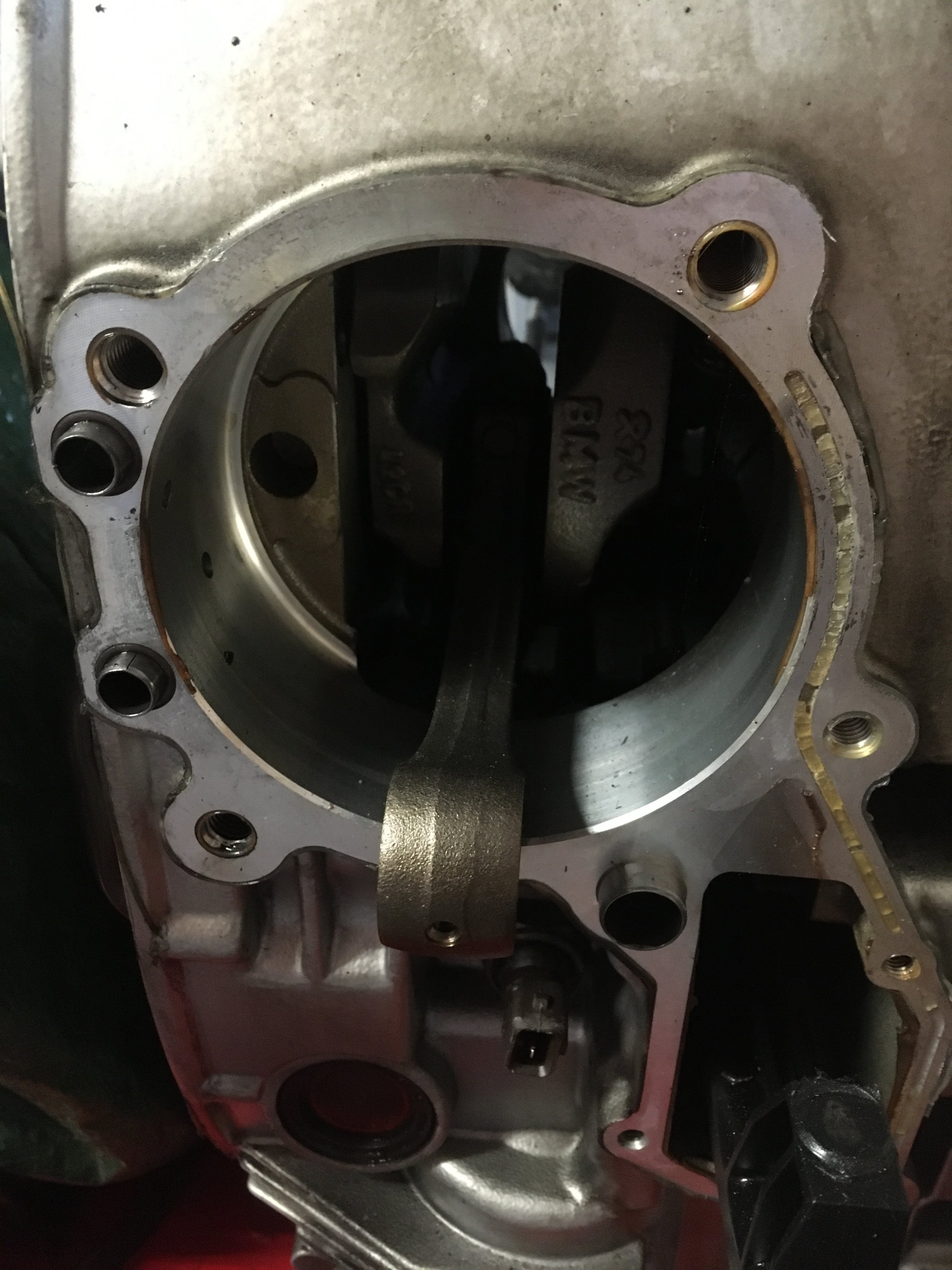

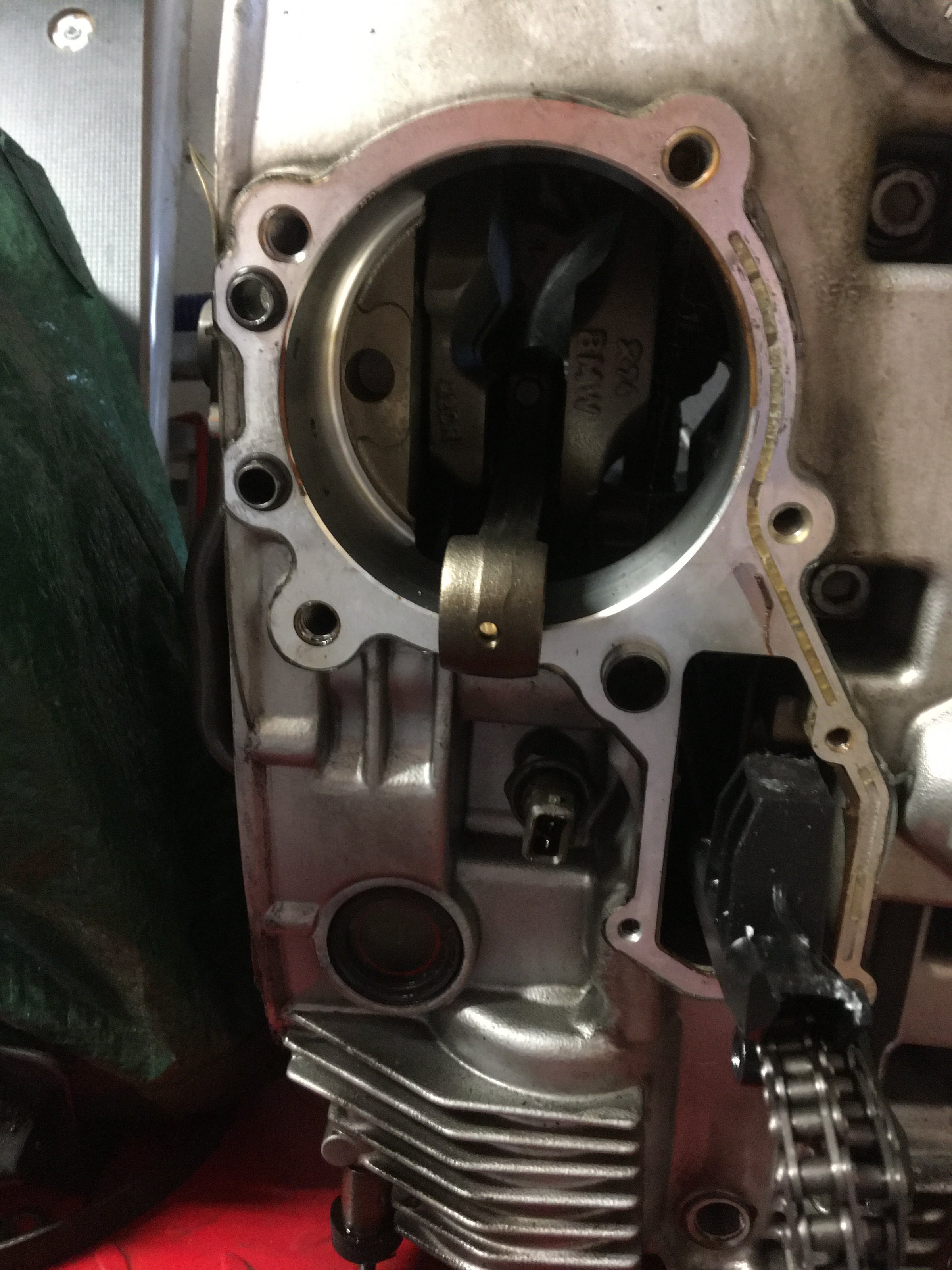

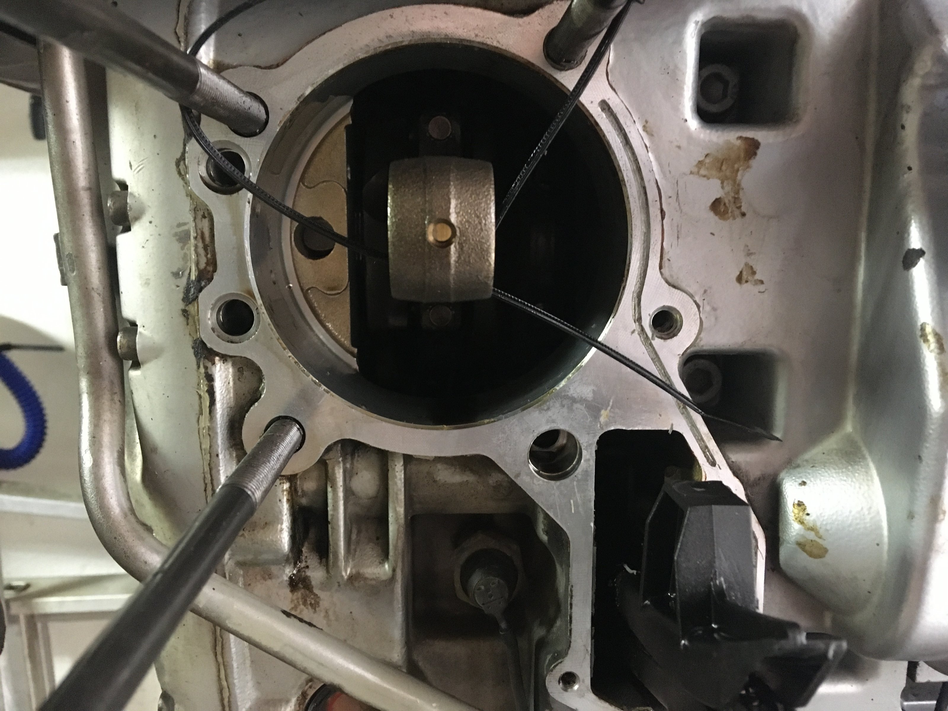

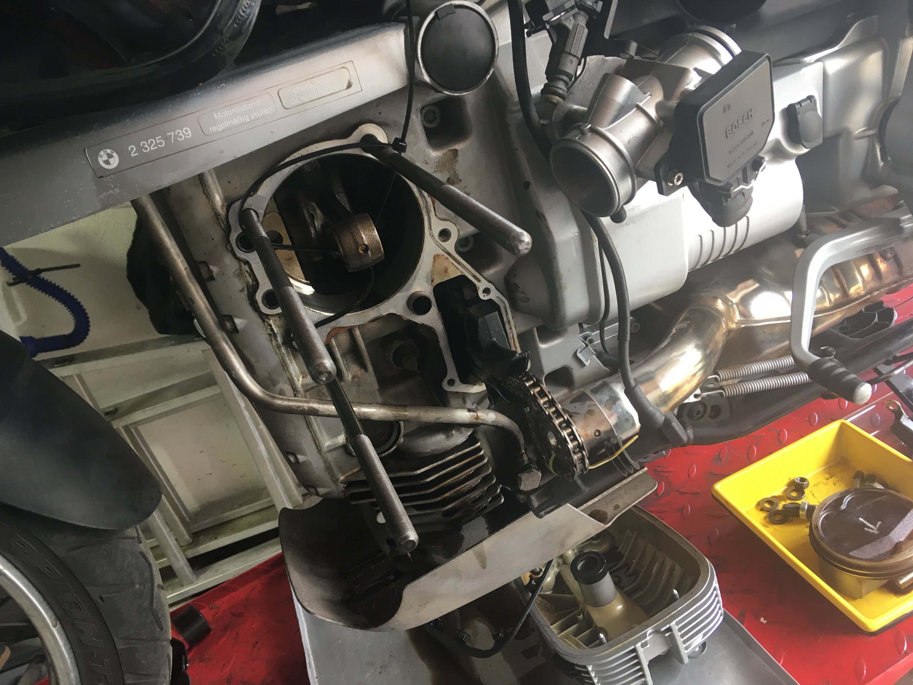

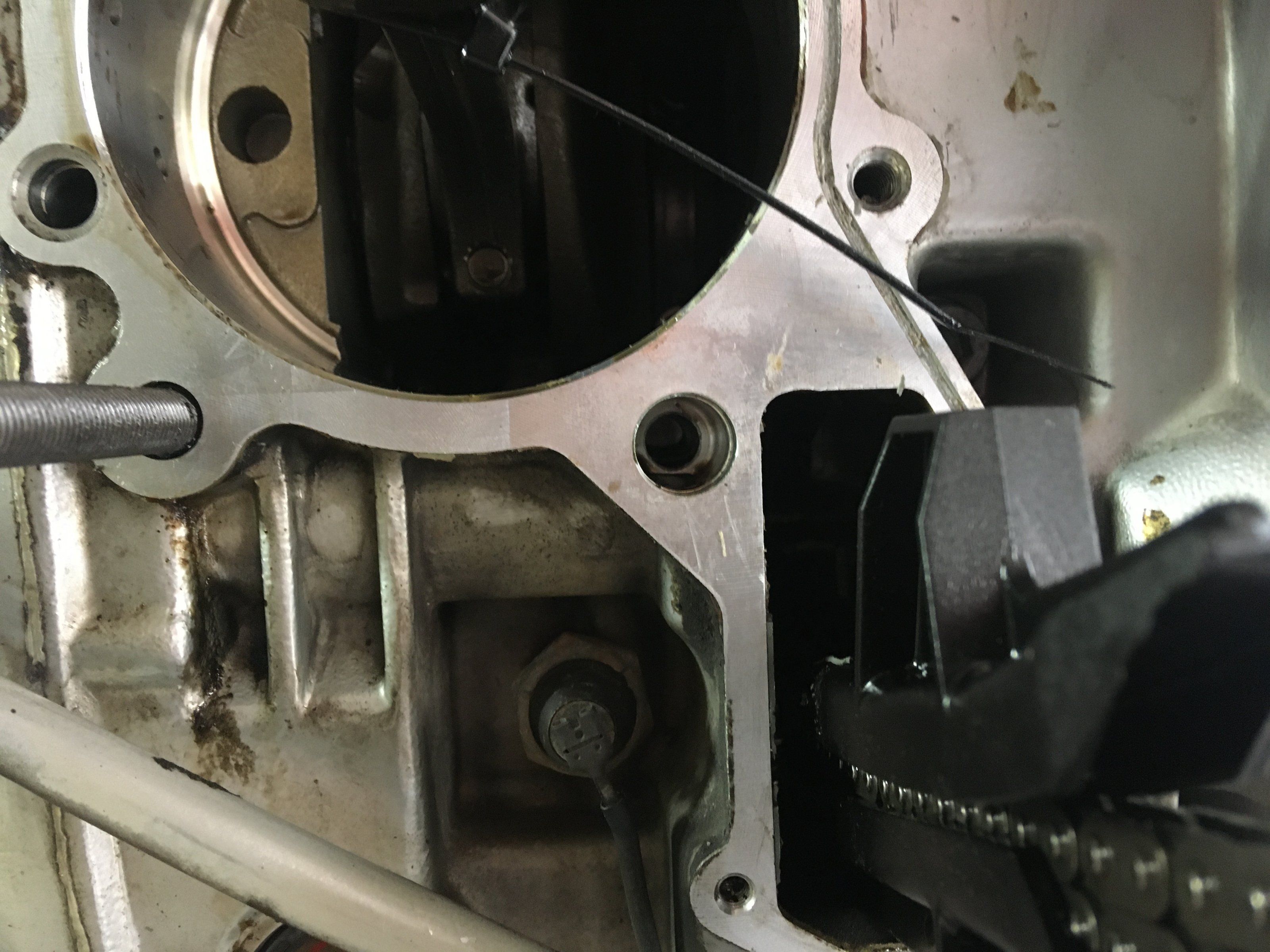

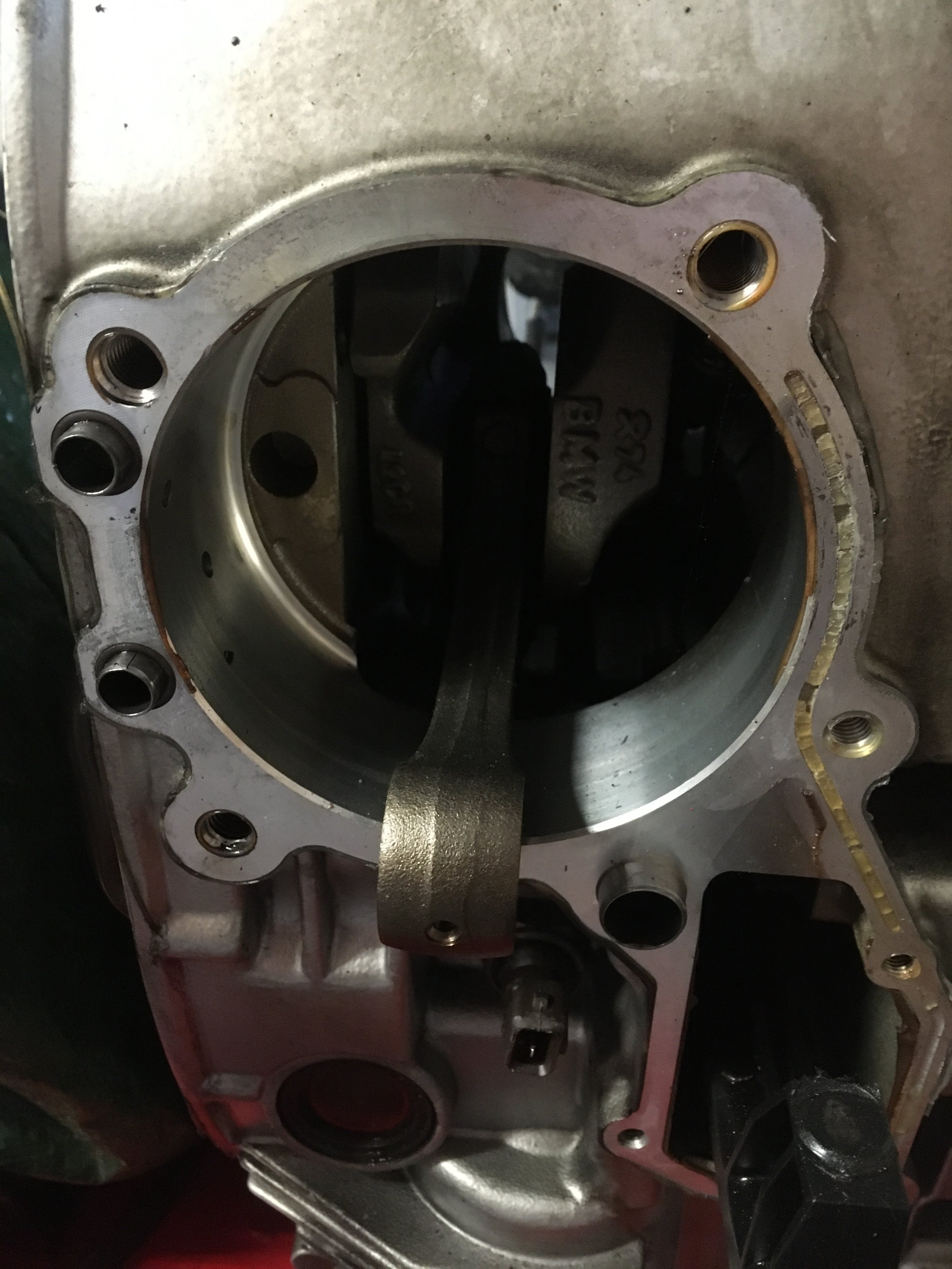

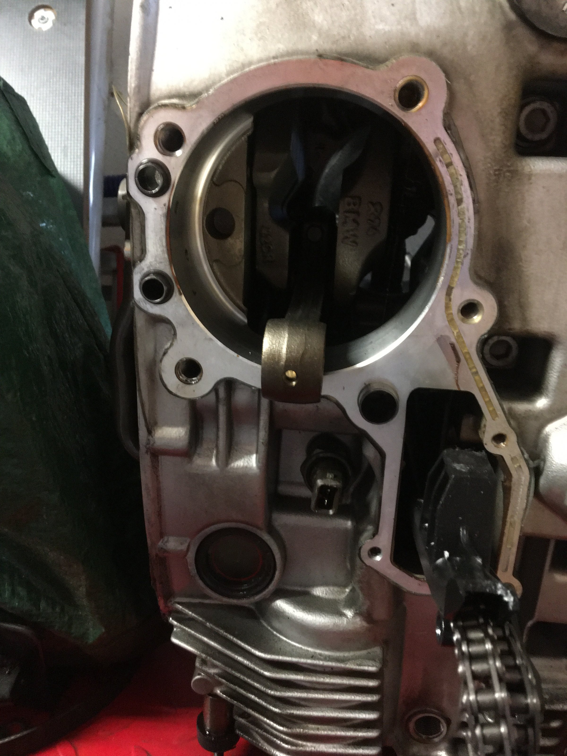

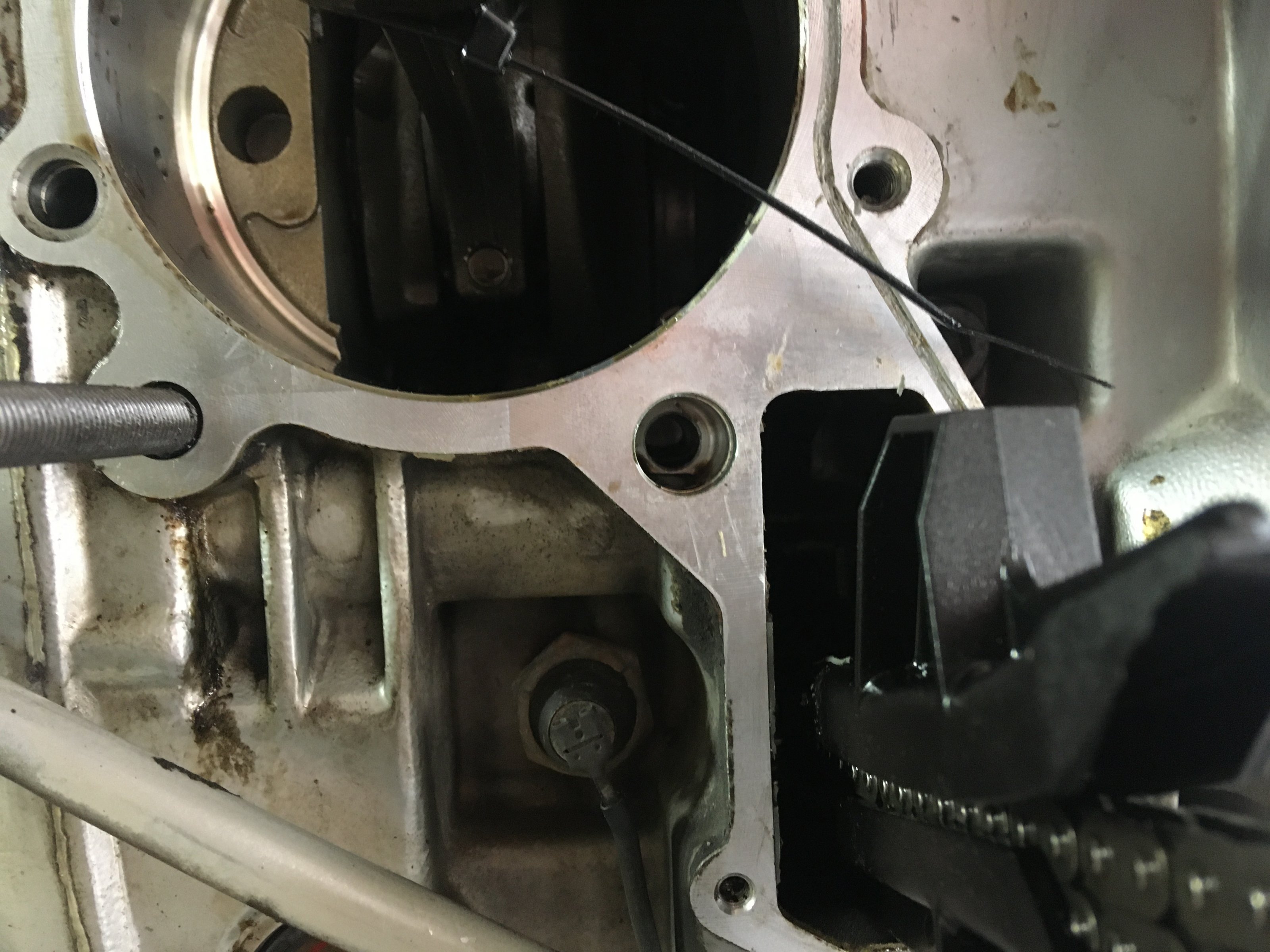

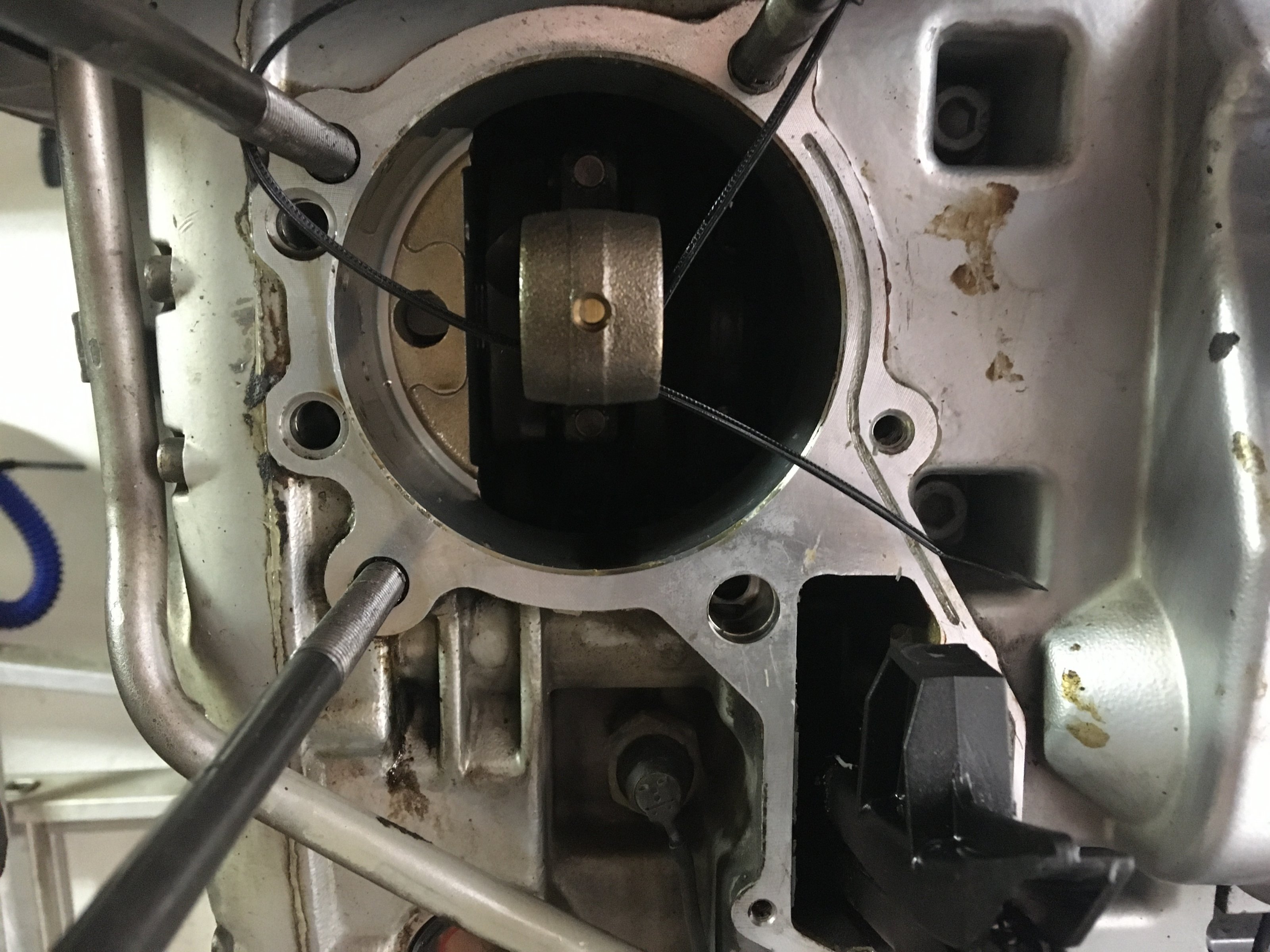

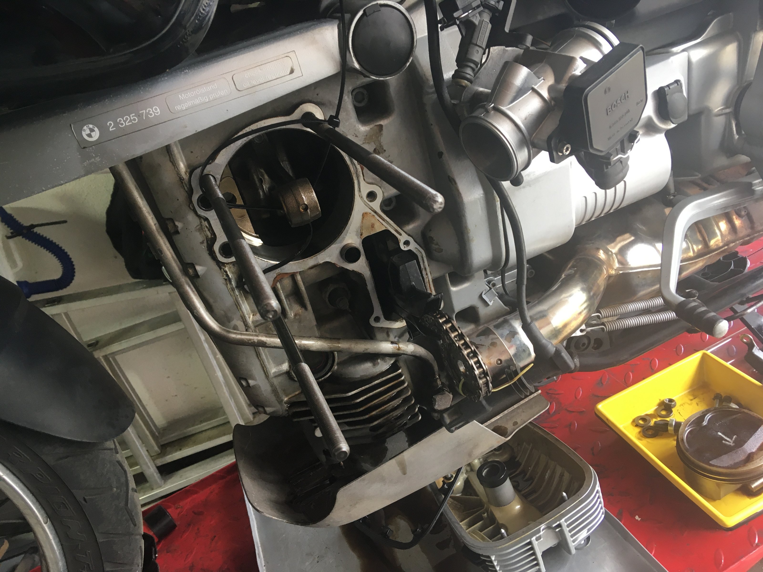

Ich hab noch Bilder eines Motorgehäuses anläßlich der Rep. einer EZ.
(Unten die Bilder mit den drei noch montierten Stehbolzen.)
Die Bilder des Motors ohne die Stehbolzen habe ich aktuell von einer DZ gefertigt.
Also ich kann keinen Unterschied erkennen...
