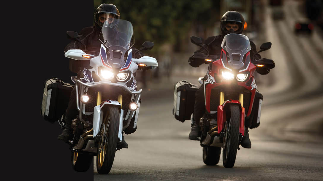

Gast 41871
Hallo Jakob,
dieses Bild zeigt eindeutig orange:
c5.jpg Quelle: Übersicht: Africa Twin
Und ich persönlich kann das Leuchten in orange von der AT eines Kumpels bestätigen. Habe es leider verpasst mal die Ziffern und Zeichen auf der Streuscheibe der Blinker zu fotoknipsen...
MfG Gärtner

lederkombi
lederkombi
22.09.2016
6.537
Basel-Schweiz
Honda X-Adv
Hallo Jakob,
Anhang anzeigen 258167 Quelle: Übersicht: Africa Twin
MfG Gärtner
Das finde ich jetzt noch spannend, denn ich würde gerne die gesetzliche Grundlage dafür sehen (also in der EU). Grundsätzlich kann ich mich mit dem Leuchten durchaus anfreunden, aber wenn ich die EU-Richtlinie korrekt lese, dann wäre das ja eigentlich nicht erlaubt...
Gemäss Richtlinie wären das dann somit Begrenzungsleuchten, denn es heisst:
2.7.14 „Begrenzungsleuchte“ ist die Leuchte, die dazu dient, das Vorhandensein und die Breite des Fahrzeugs nach vorn anzuzeigen.
und
2.7.22 „Parkleuchte“ ist eine Leuchte, die dazu dient, das Vorhandensein eines geparkten Fahrzeugs innerhalb geschlossener Ortschaften anzuzeigen. Sie ersetzt in diesem Fall die Begrenzungsleuchten und die Schlussleuchten.
Allerdings müsste die Farbe immer weiss sein. Wieso da Honda nun orange verwenden darf...komisch.:confused:
Gast 41871
...Allerdings müsste die Farbe immer weiss sein. Wieso da Honda nun orange verwenden darf...komisch.:confused:
Hallo Jakob,
da stimme ich Dir zu. Der Hersteller, in diesem Fall Honda, "darf" eigentlich fast alles. Denken wir an den selektiven Blinker beim Audi oder vor ca. 30 Jahren an schwarze Rückleuchten beim Golf. Wenn der Hersteller etwas will setzt er das durch. Zur Not wird eben mit Abwanderung nach Rumänien oder China gedroht...
Ich kann mich noch an Zeiten erinnern da musste bei Importfahrzeugen (Grauimporte) das dritte Bremslicht nicht nur abgeklemmt werden sondern sogar unkenntlich gemacht werden. Der 2er Golf durfte in D keine Seitenblinker haben, das Loch im Kotflügel wurde mit einem verunglückten K.d.F.-Zeichen abgedeckt...
MfG Gärtner
