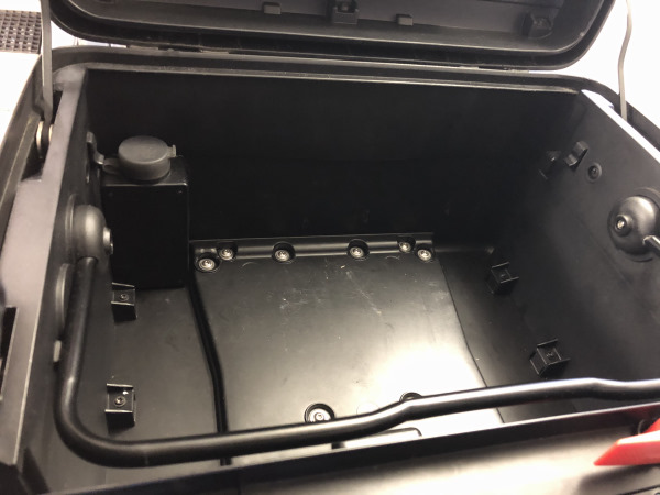

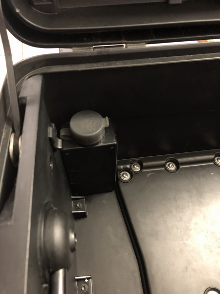

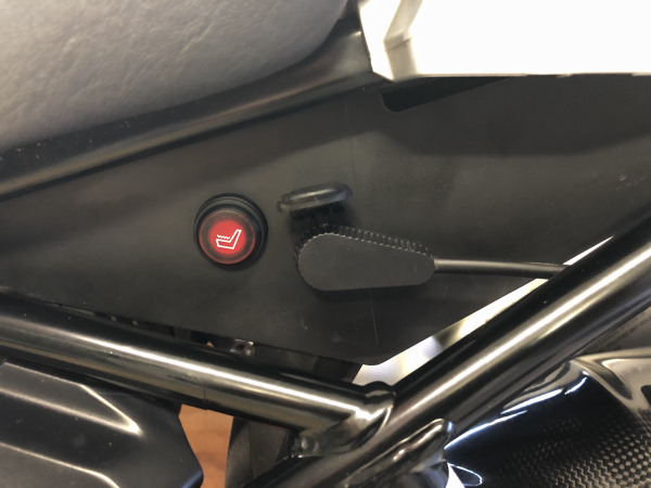

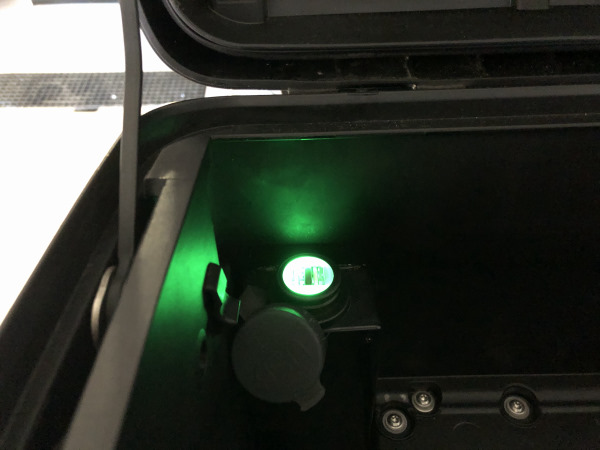

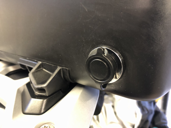

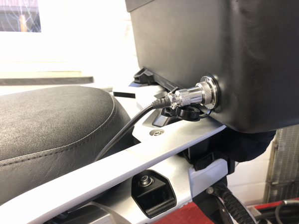

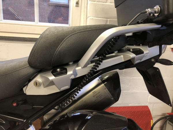

Guten Morgen zusammen,
ich war jetzt mal in der Garage und habe mein Vario-TC aufgesetzt und fotografiert. Das ist meine Lösung zur USB-Versorgung. vor ziemlich genau 2 Jahren eingebaut. Wenn ich aber ehrlich bin, oft nutze ich das nicht.
Nette Idee, aber der reale Nutzen erschließt sich mir bisher nicht.
